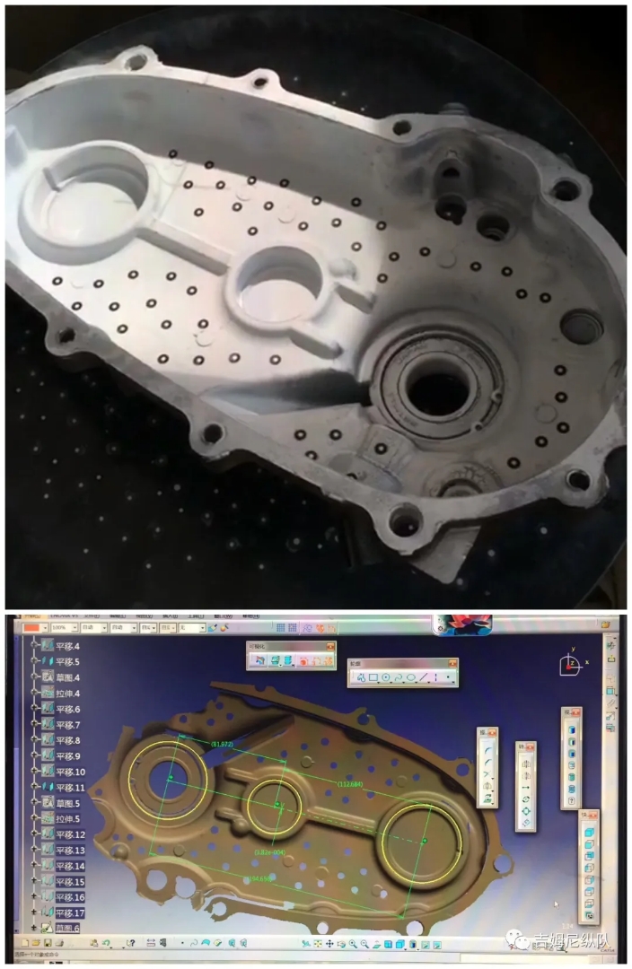

这个产品项目的启动是18年初
这个产品项目的启动是18年初
要改变某方面参数的话还得从头做
要改变某方面参数的话还得从头做

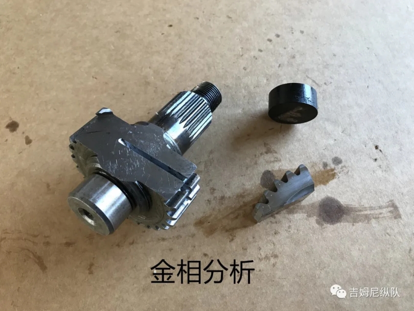

过程是先拆解分析分动箱体、相关齿轮,测绘所有零部件,然后重新设计、模拟、造型、验证,过程大概持续了两 ...

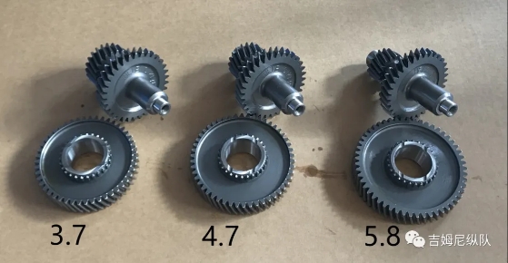

最终留下了上述3种性能比较典型的减速比搭配,此时已经到了18年底。感叹,一件理想产品的面世其实并没表面 ...
第一种
第一种

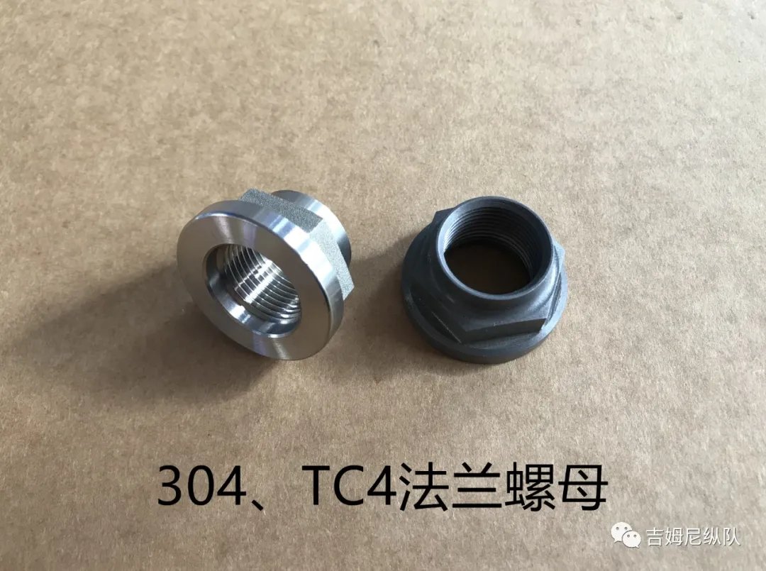

继而我们又对各种品牌的(4方面:分动箱链、轴承、油封、法兰螺母)配件进行了测试筛选。简单提一下,我们 ...

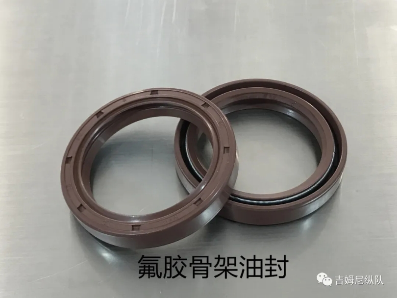

骨架油封为氟胶材料,比原车的油封更耐高温,品牌有日本和台湾的两种,

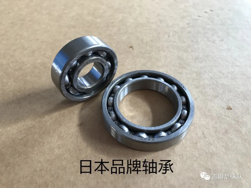

轴承采用日本品牌,
轴承采用日本品牌,

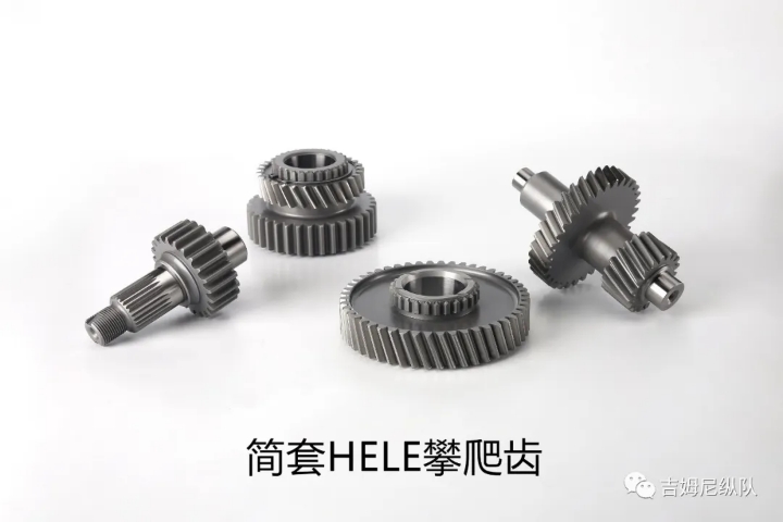

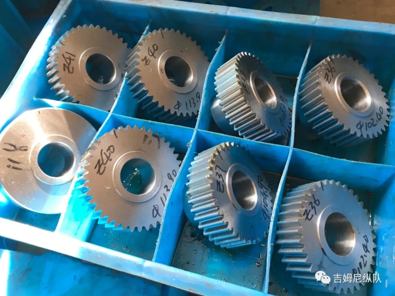

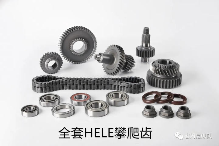

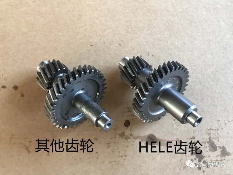

现在可以重点介绍产品了:),产品采用进口的高强度、高耐磨性特种合金钢制造,安装上没什么难度,它不像速 ...
重点是低速四驱,低四性能的改头换面是这套齿最大的卖点,低四原车的减速比是2.65,HELE的攀爬齿上面说过有 ...
然后问题来了,这么巨大的扭矩半轴受得了吗?那就要细看上面文中的介绍了[微笑] ...

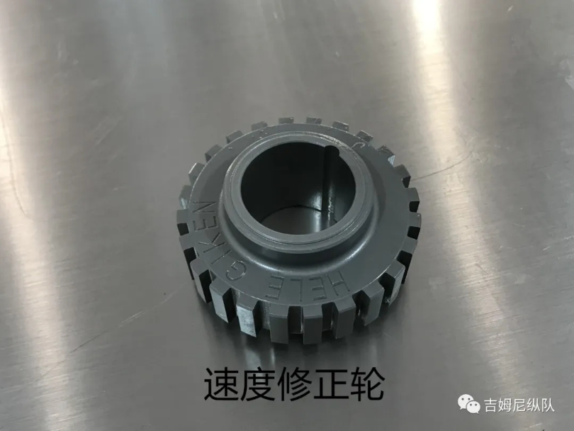

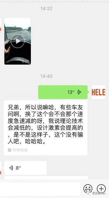

很多车友换大胎,改速比之后车辆出现速度误差,现在都可以修正到准确。

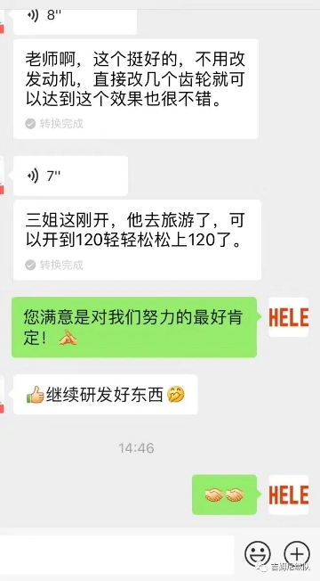

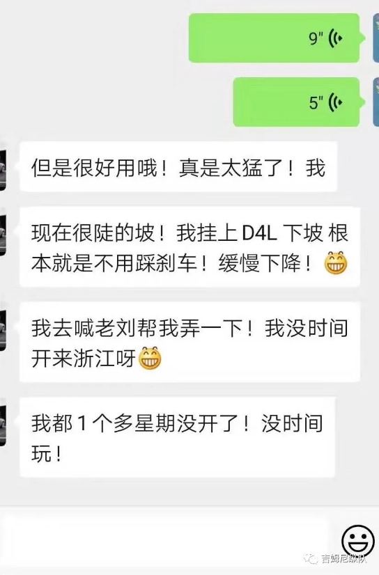

车友反馈
车友反馈

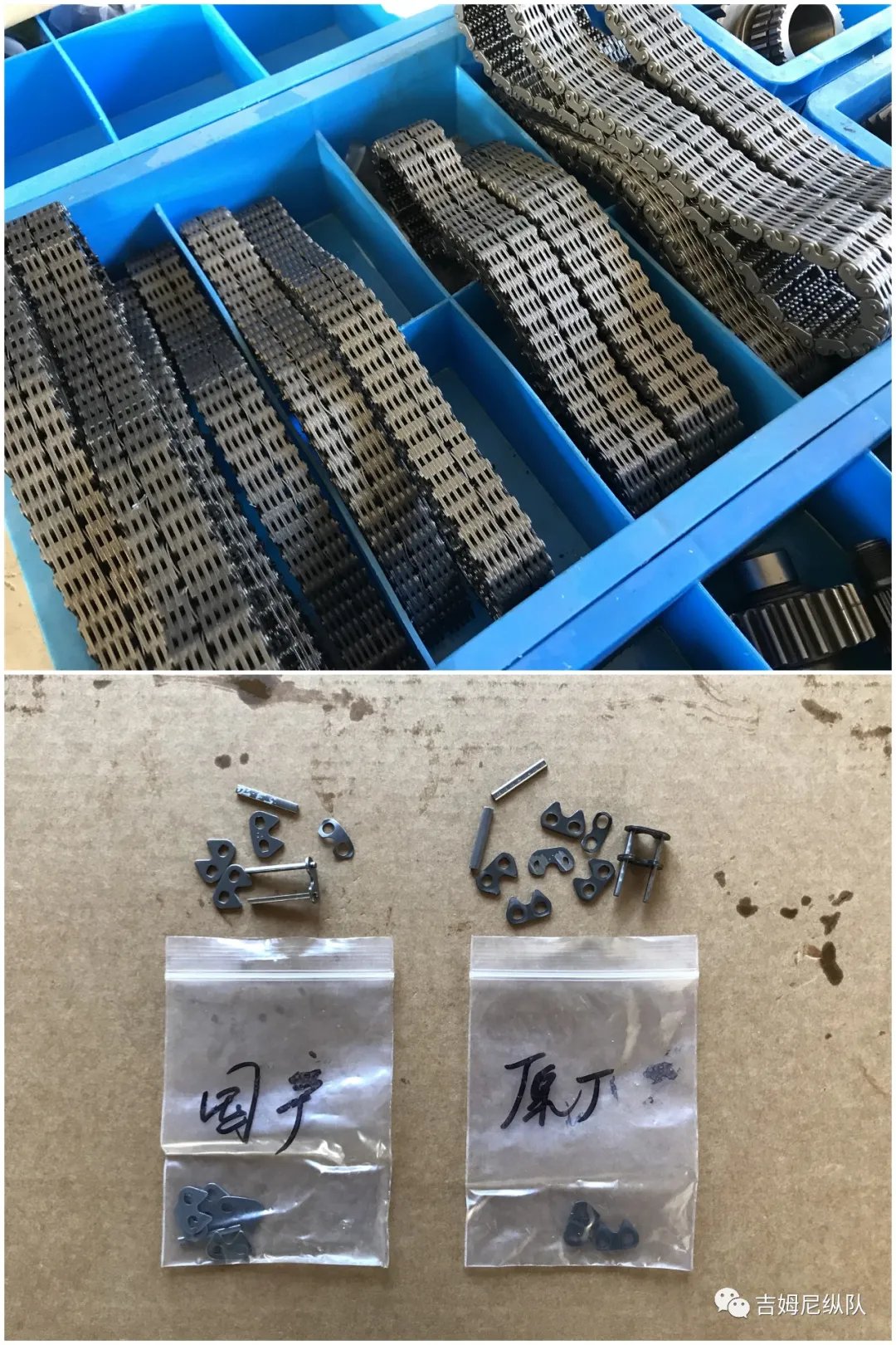

最后讲讲分动箱里的那条链吧!准确的名称叫:哈瓦链,由美国博格华纳公司制造,应用于汽车传动系统,替代了 ...
在向博格华纳公司采购之前我们也对市面上几个相对大品牌的链做了综合测试对比,从链板、链轴的材料,工艺, ...
