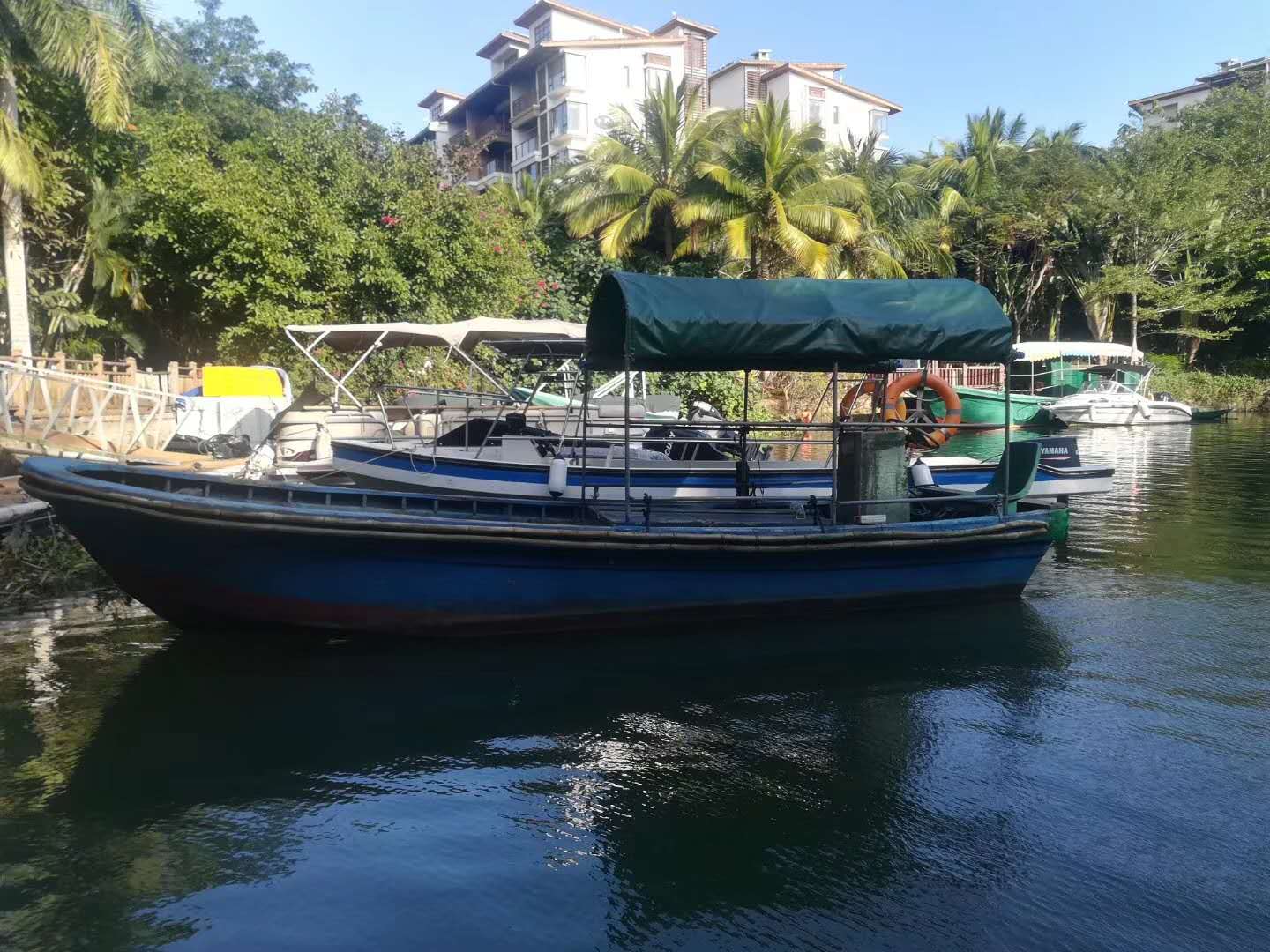

出海的船最好不要遮阳棚,加大风阻,还不见得能遮住太阳,基本上白花钱!全下来1万人民币! ...

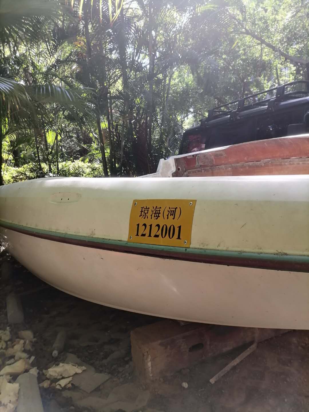

注意身后的牌子,蓝色的代表能出海,万泉河里钓鱼一个人船有点大!
就是一个壳子,没机器,还没尾板,也给上了牌,照了相!此船后面再解释用途! ...

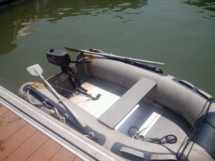

橡皮艇就是消耗品,使劲用,玩命造,能修就修,不能就扔!少花钱不代表不花钱,涉及到安全问题,一分钱都不 ...

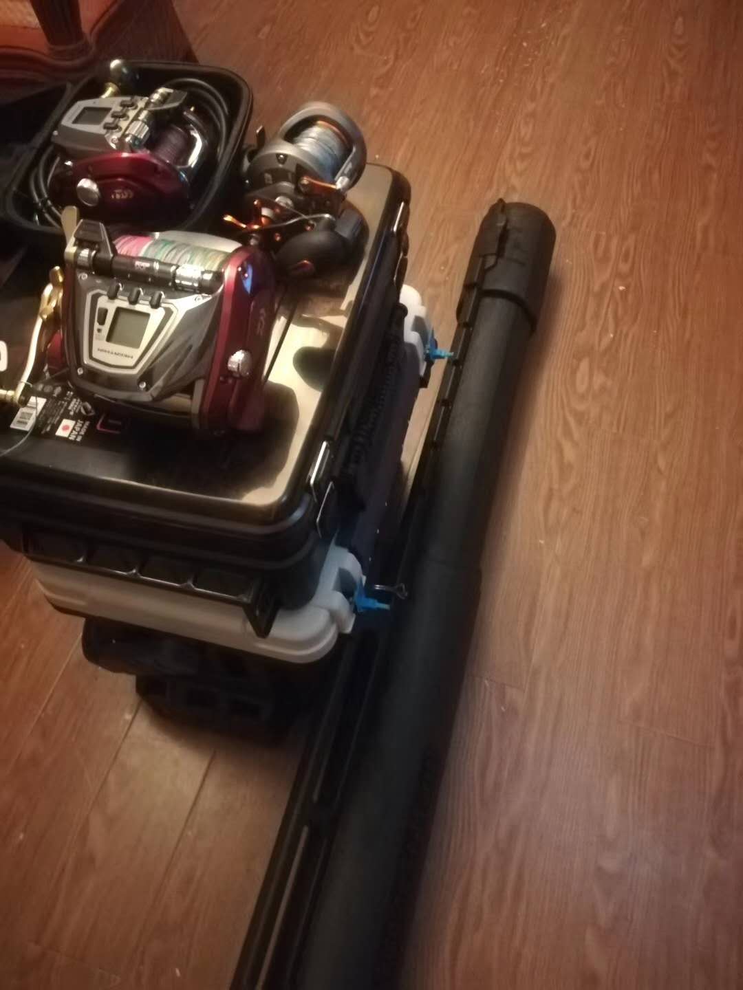

海钓中毒只会越来越深,这只是钓具,还没算船。
深海装备,最低配置,好的真买不起!
深海装备,最低配置,好的真买不起!
打沉底,快抽,慢摇杆。(买最便宜的也肉疼)

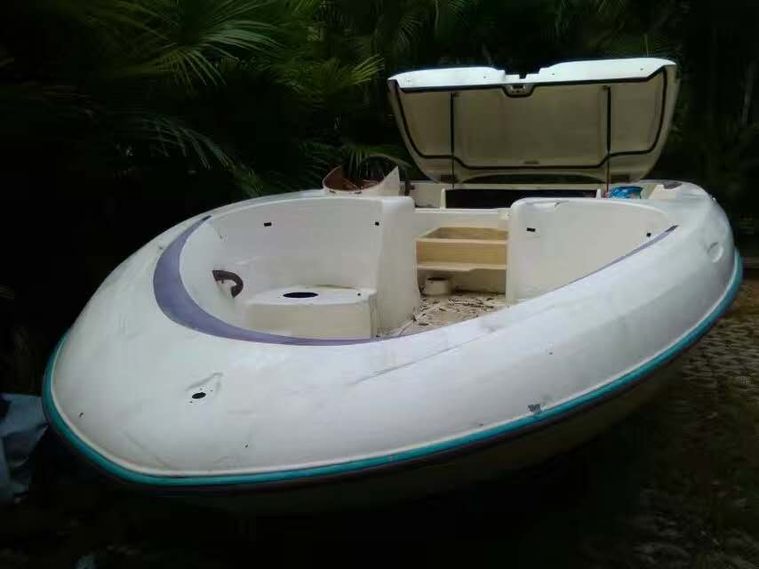

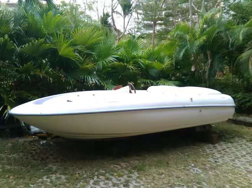

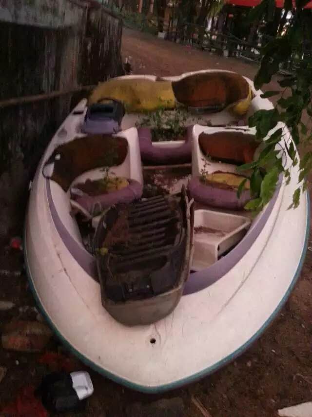

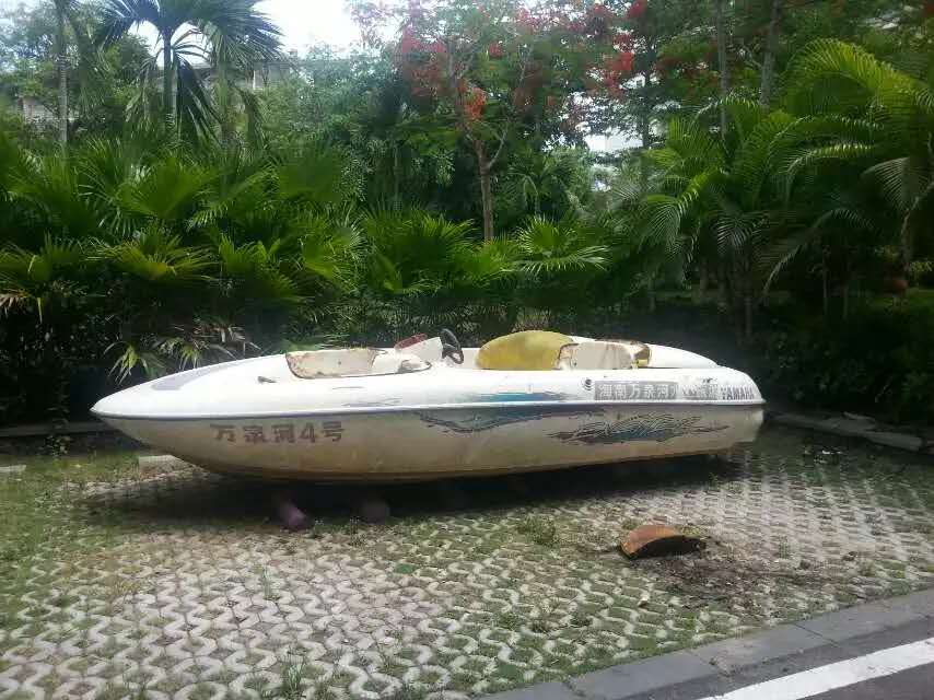

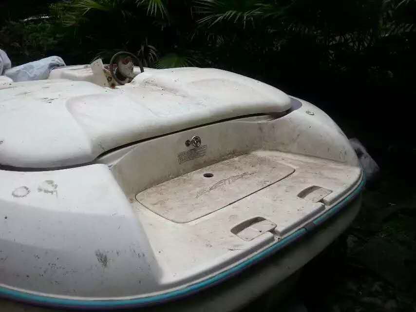

第一次看到它的样子,在垃圾堆里!正面
第一次看到它的样子,在垃圾堆里!正面

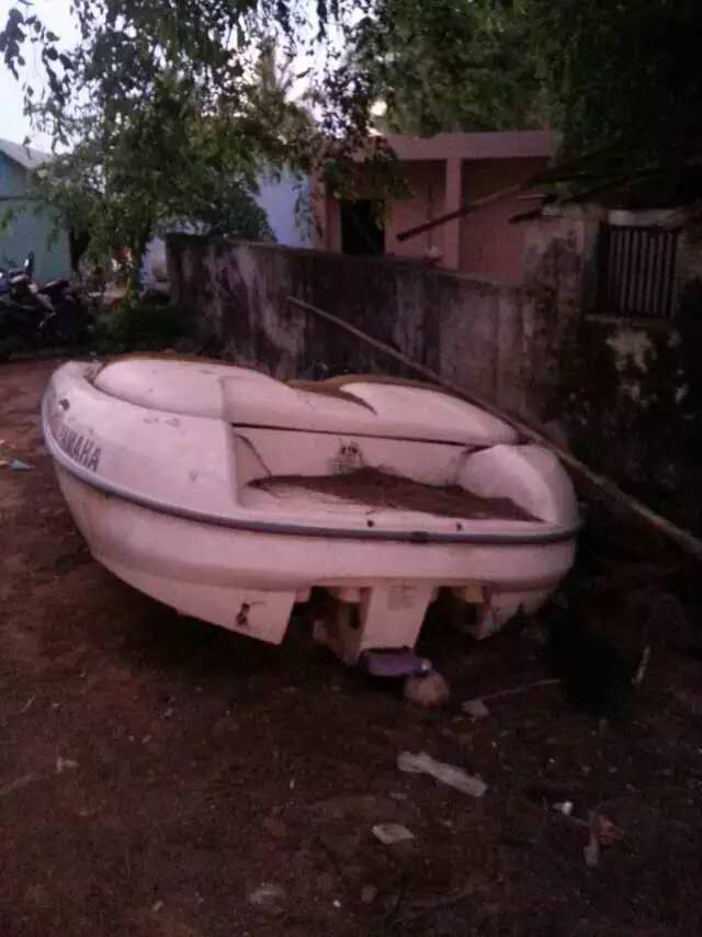

尾部!
尾部!

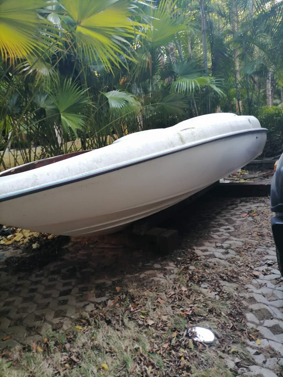

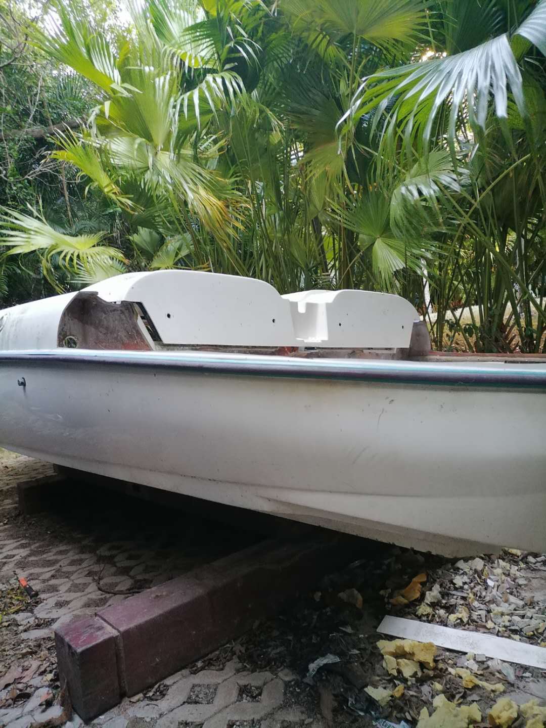

雇吊车拉回来,放好!侧面
雇吊车拉回来,放好!侧面
正面
正面
清洗后的正面
清洗后的正面
正面
正面
后面
后面

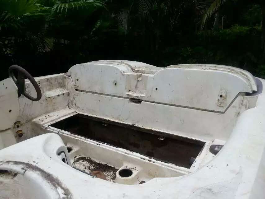

里面
里面

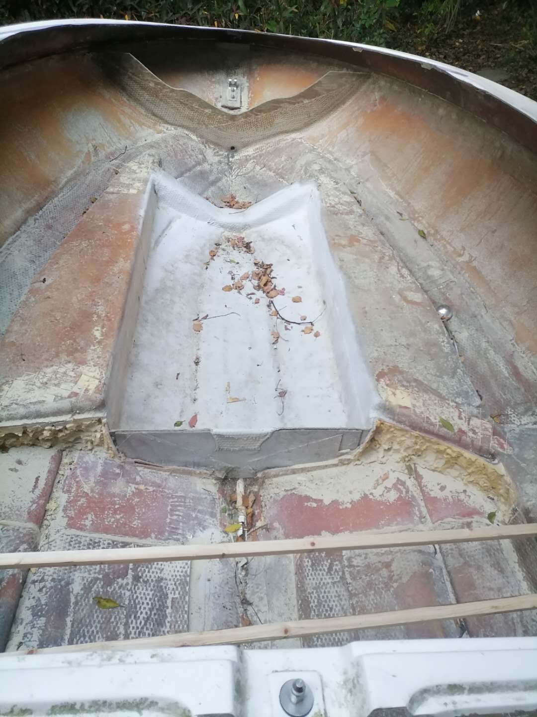

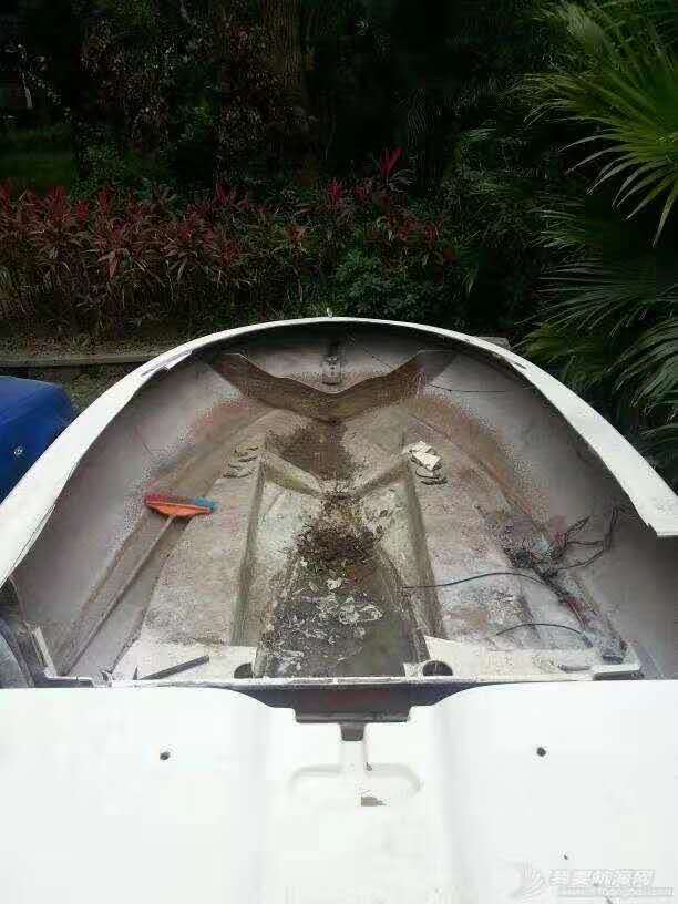

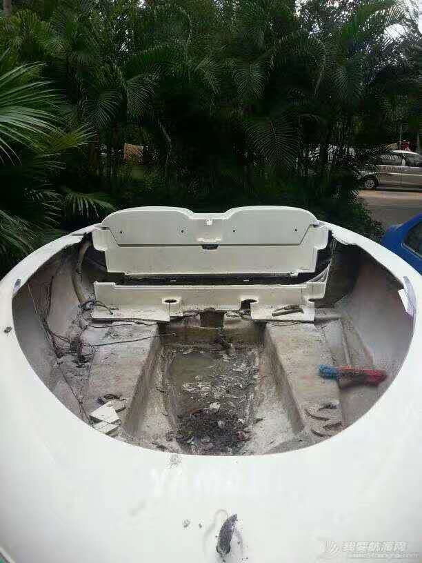

第一步,开挖,减重,给后面改造腾地方!
第一步,开挖,减重,给后面改造腾地方!

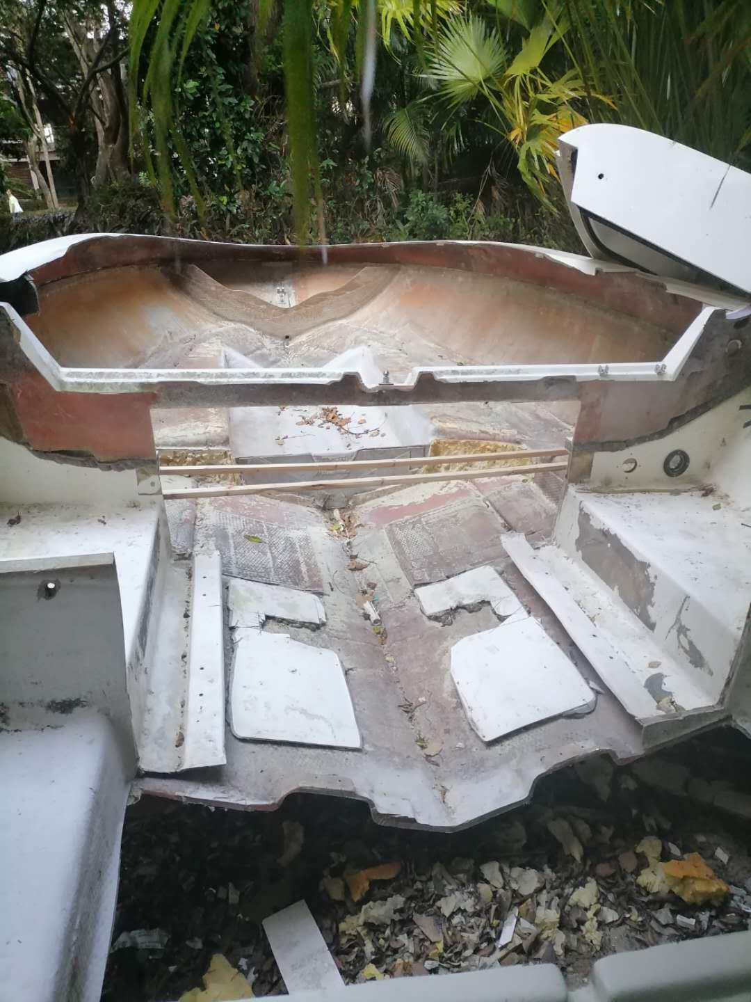

先挖前面
先挖前面
再挖后面
再挖后面
前面分成三个舱室,杂物,锚舱,休息仓!
前面分成三个舱室,杂物,锚舱,休息仓!
全部挖通!
全部挖通!
做上尾板,前面就是驾驶舱!
做上尾板,前面就是驾驶舱!
利用原有的舱盖,减少甲板工作量!
利用原有的舱盖,减少甲板工作量!
最后就是一个简单平滑的后操快艇,尽量简单,最轻的重量,速度就会越快! ...

   所以如果我挑选橡皮船对什么全包底,加强边什么的不感冒,有0,9我不选1,2!海里看见杂物不先躲着走还往上撞,傻呀???淡水开里要先学会清楚河道分布,就算不知道,打烂螺旋桨的概率都比船破了几率大,何况破也是一个气室,找个膏药贴上都能开回去。我看到宝上有个3米3长,1600的就可以,比全包的便宜2—3千,什么上岸就清洗,防晒,叠整齐,三天新鲜一过,盖个防晒罩的就是个讲究人!看下我的橡皮艇照片就看出来,我两匹马力机器才多大劲,尾板与气筒粘合处就开胶了,所以我说用三年就扔,机器买好的,橡皮艇够用就好,0,9还轻,跑的更快!
