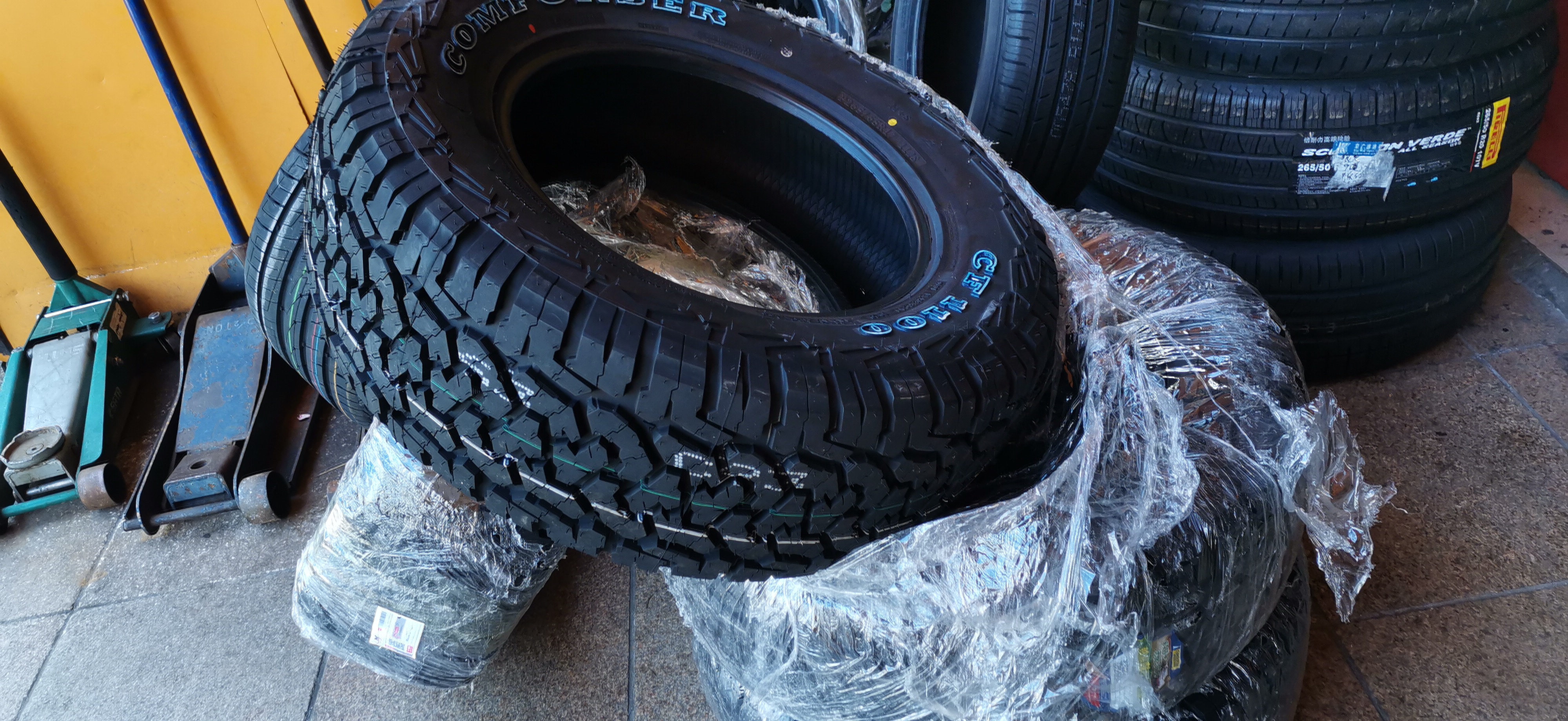

在朋友的轮胎店订了四条轮胎已经到了朋友通知我去换,早几天见有空闲去换轮胎顺便把鸡肋手刹处理

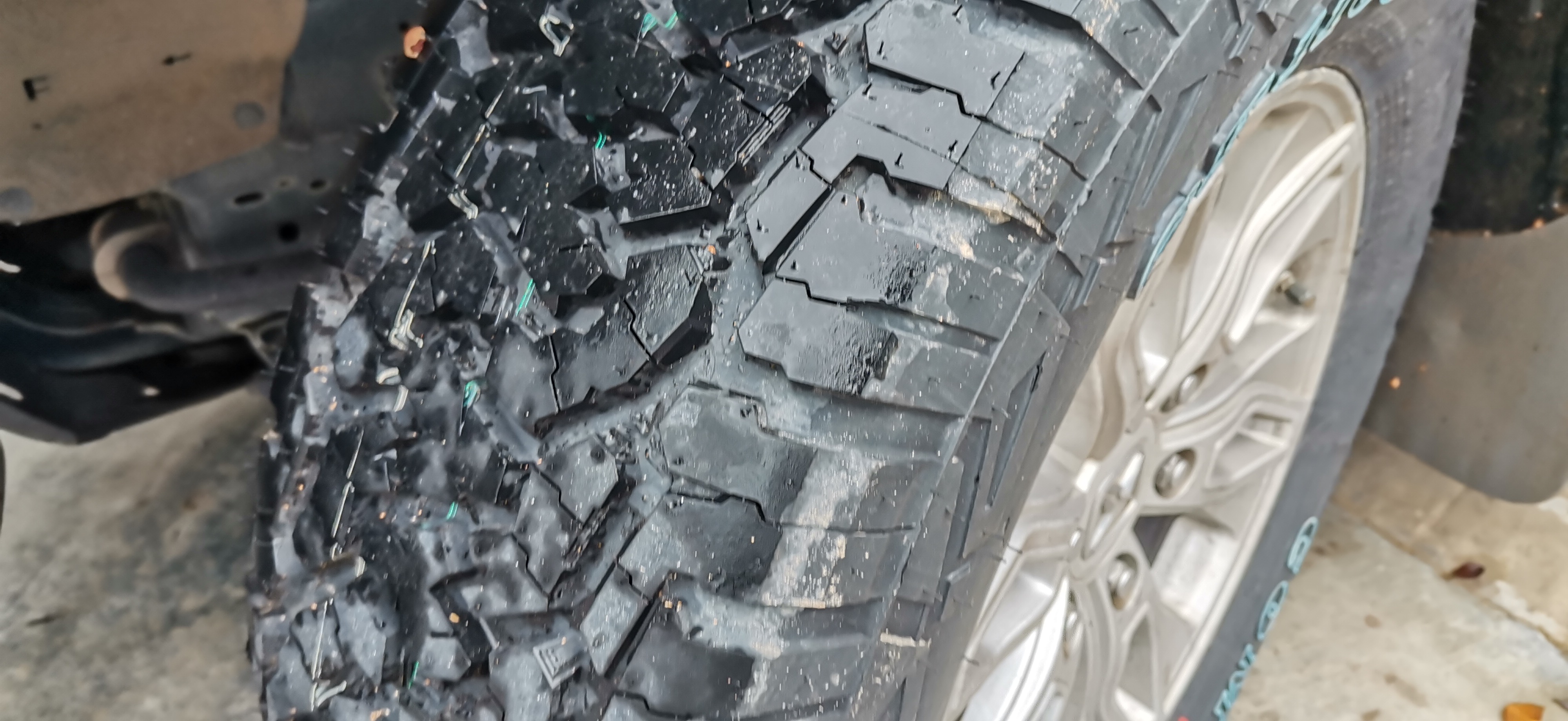

这是原车玛吉斯的轮胎。

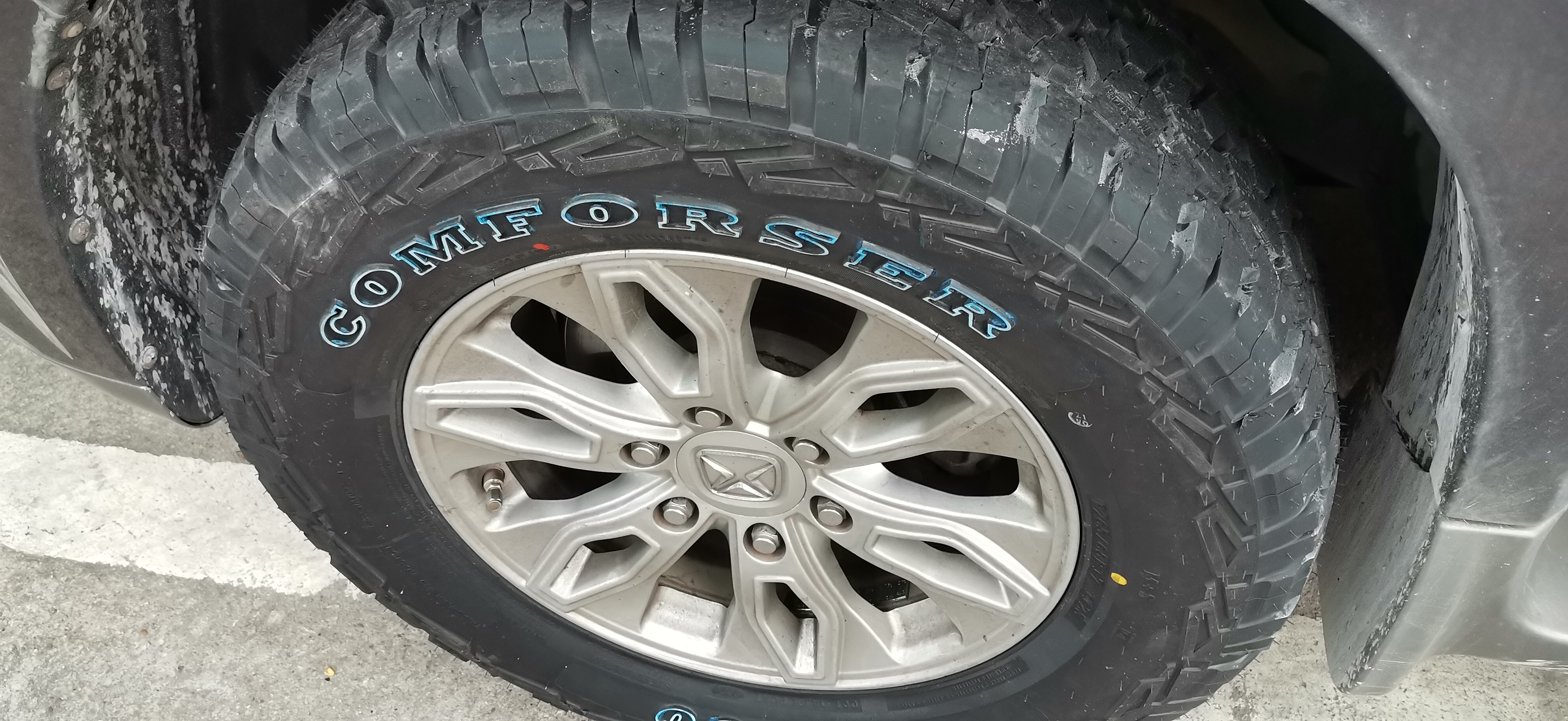

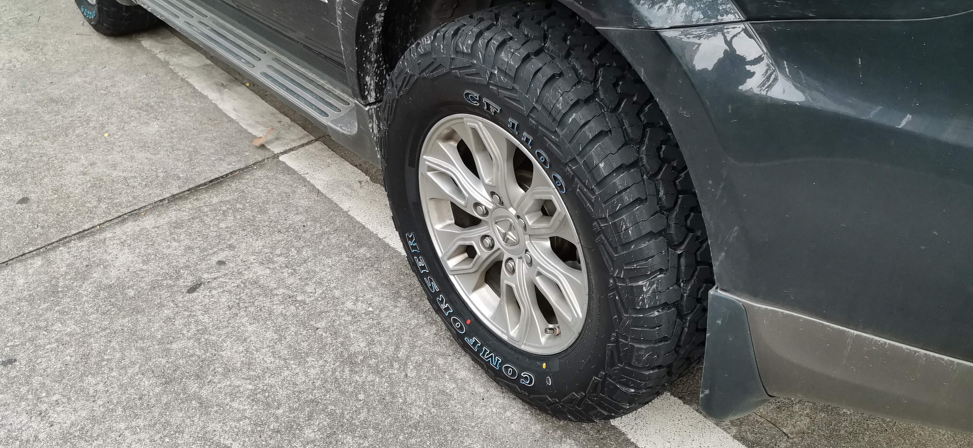

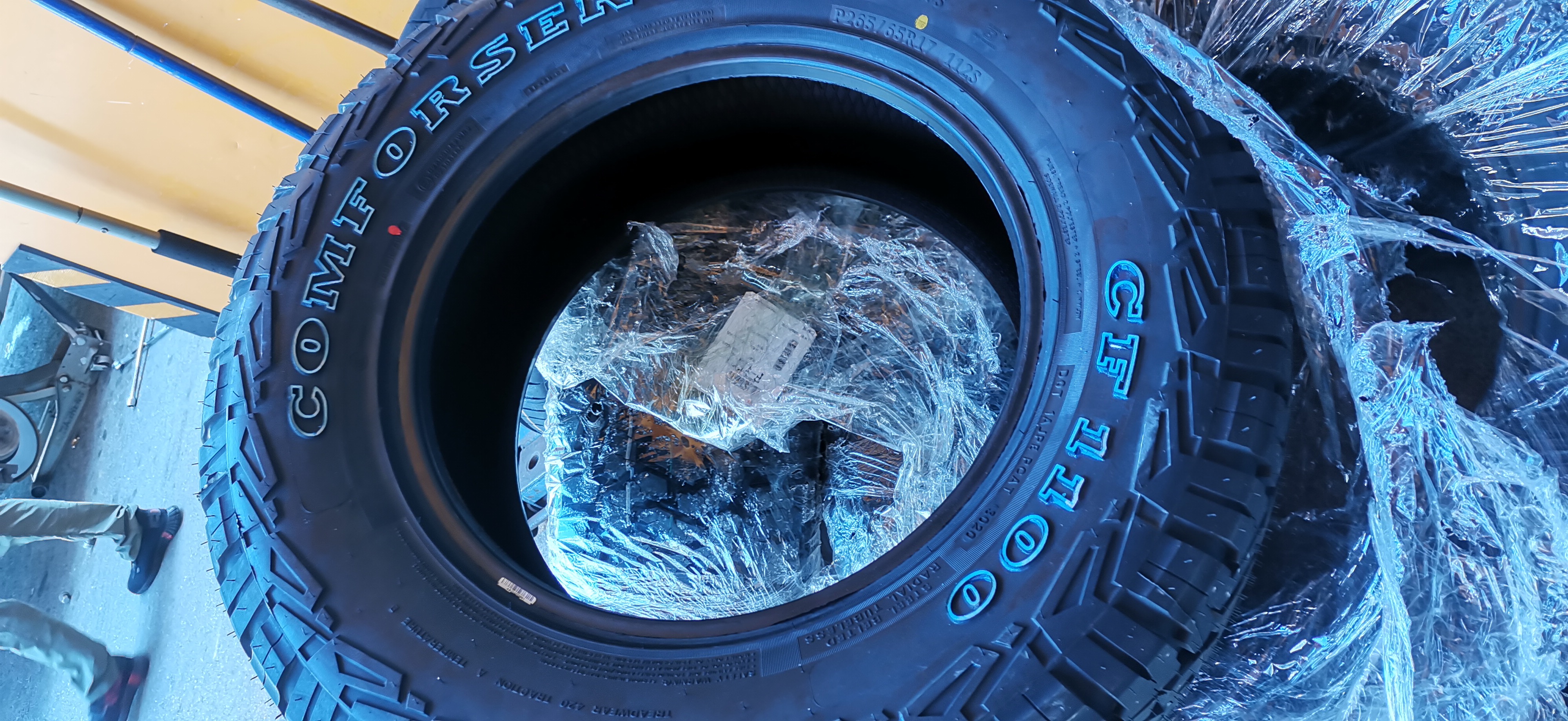

IMG_20200917_132939.jpg 这是科马仕CF1100轮胎。
当时中队有族友推荐用KO2,我都想啊,兜里不争气,只好用国产CF100。

这款轮胎很好的,胎面花纹比原车玛吉斯要大一些。
