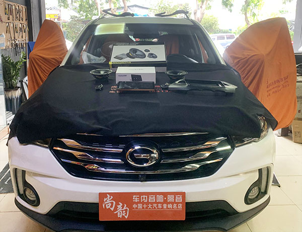

车主是经过同事介绍直接到尚韵店了解大屏导航,车主本来想改装一个大屏幕导航的。后来车主想起了坐过有个朋友改装过音响的车,说也是在尚韵店改装的,车主还说自己的爱车音质好差,也要改装一套好的音质的喇叭。最后在尚韵店的林老板的介绍建议下,与车主喇叭试听音质后,确定先改装一套零点性价比高音质系列的165.2两分频。
改装配置
主机:阿尔派安卓导航
前声场:零点165.2两分频
隔音:两门笛神双层隔音

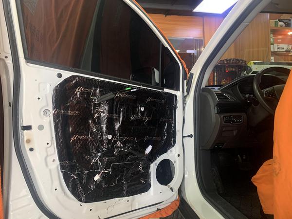

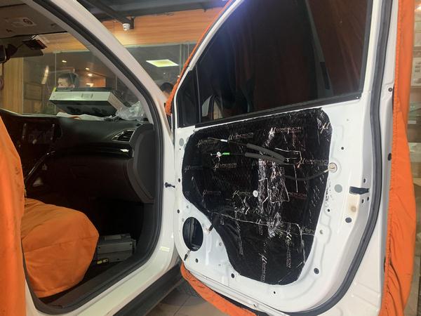

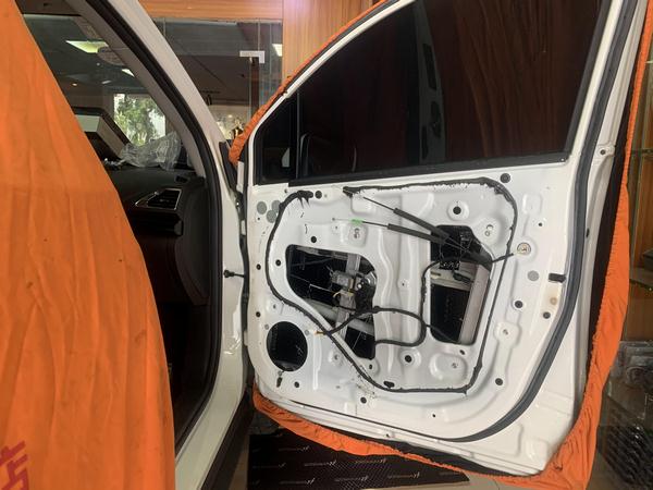

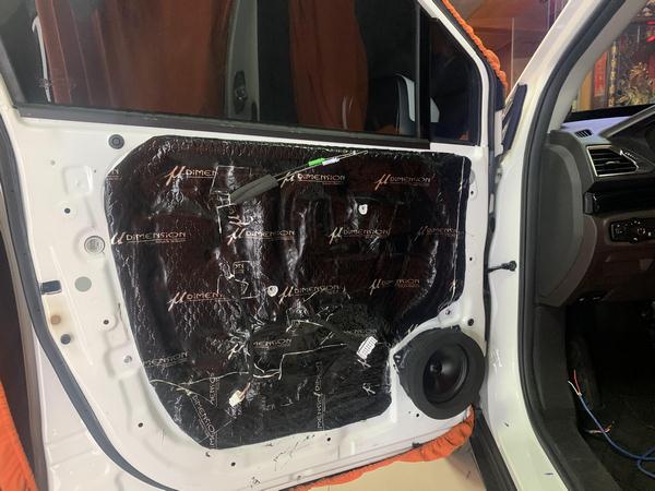

升级安装喇叭前,我们先对前两门门板做有效的隔音处理,这样既能阻止车门的噪音进入和对门板的加固,又能够为新喇叭创造一个密封性较好的箱体空间环境,使喇叭打出来的音场效果更加集中有力。先把日本笛神隔音材料完整地贴在车门内外的钢板,有效阻尼抗震,降低共鸣共振。

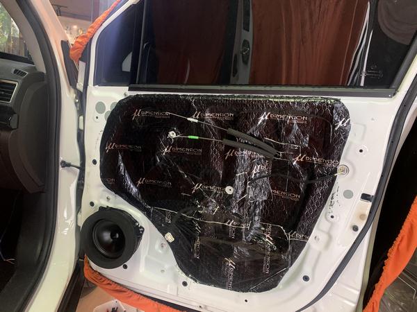

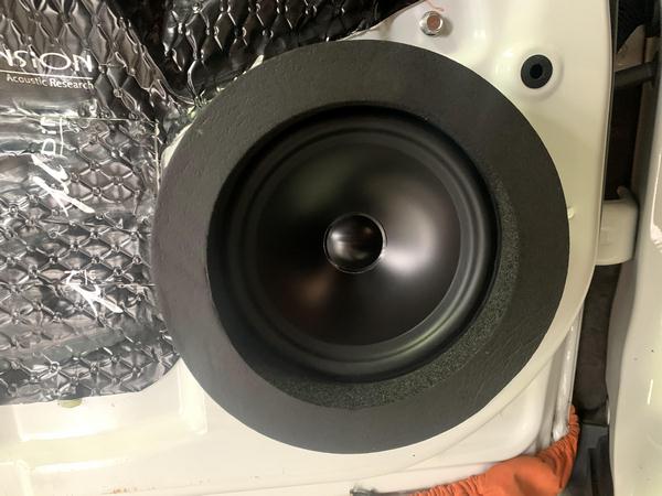

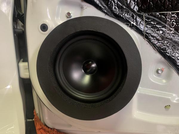

做好两门隔音后,再把零点165.2两分频中低音单元安装在原位上,同时安装喇叭音圈,有效地解决喇叭漏气散气问题。
零点165.2两分频中低音单元安装近照,尚韵音响就算小改装也要做到专业美观。

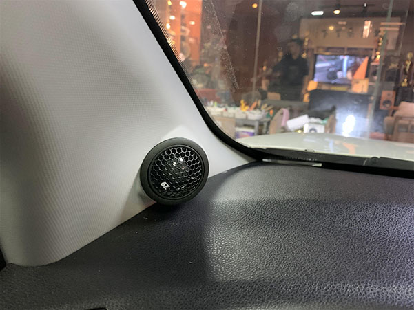

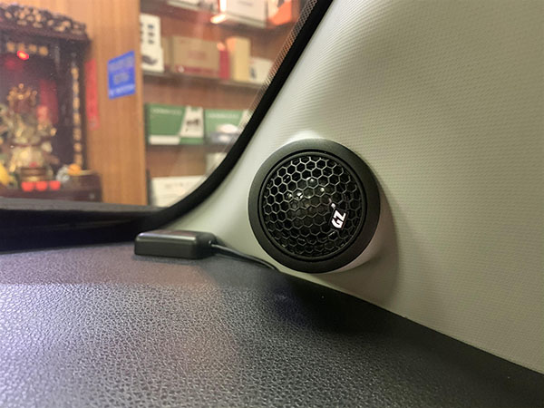

零点165.2两分频高音单元,安装在仪表台两侧A柱边。

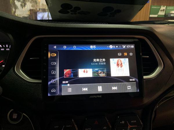

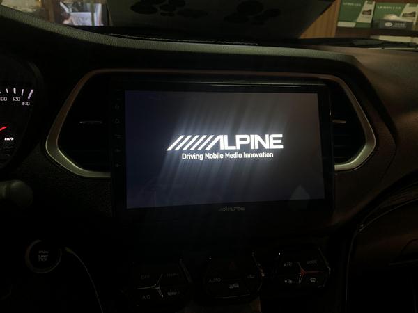

阿尔派安卓导航,专车专用,安装好后与原车出厂效果一样。
