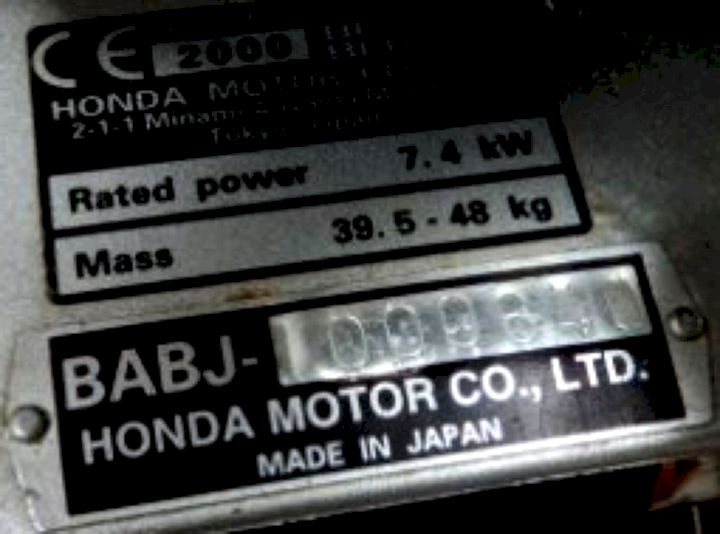

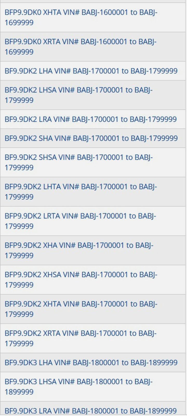

不太清楚本田的序號查詢的方法,只是作討論,不代表正確性
BABJ-1702012
BABJ 是該機的識別碼(Tunnistuskoodi),其後數字是序號
1998年才開始在銘牌上建立年分的識別,早於1998或舊款機型,鑑於之前的訊息並不透明(型號和序列號不提供型號年份信息)
如果就近沒有本田的維修據點,要確定自己所購的零件可否適用該機型,需先把完整序號報給經銷商查詢一下,會比較妥當
2000年 序號數字大概是1000840 ??
2004年 序號似有再重打
BF-10D∕BABJ機型,應該已有另一隨附年份的銘牌,如果沒有的話,僅以可搜尋到的訊息來縮小範圍,是猜測年分約落在2007年或之後的1~2年之間

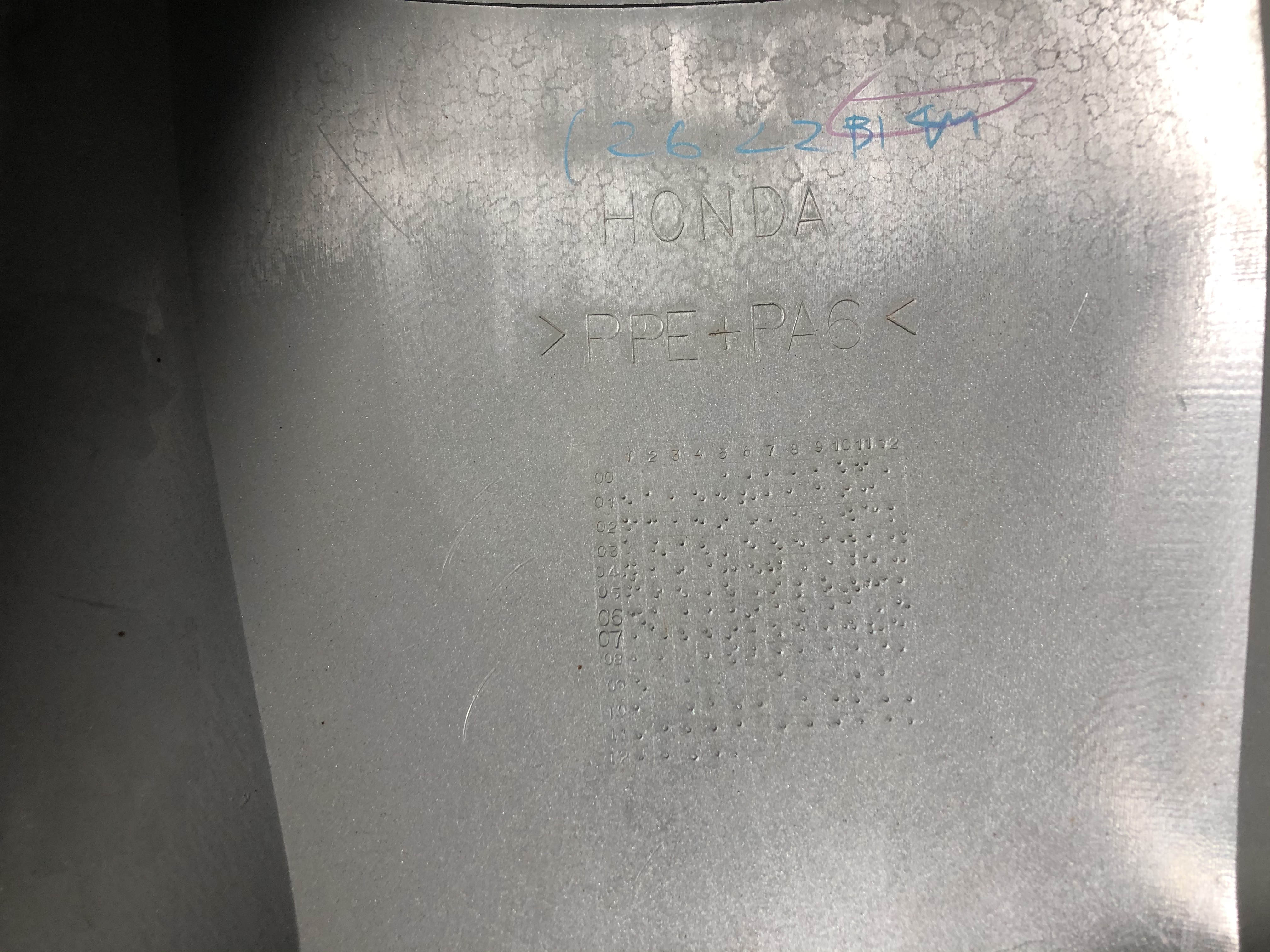

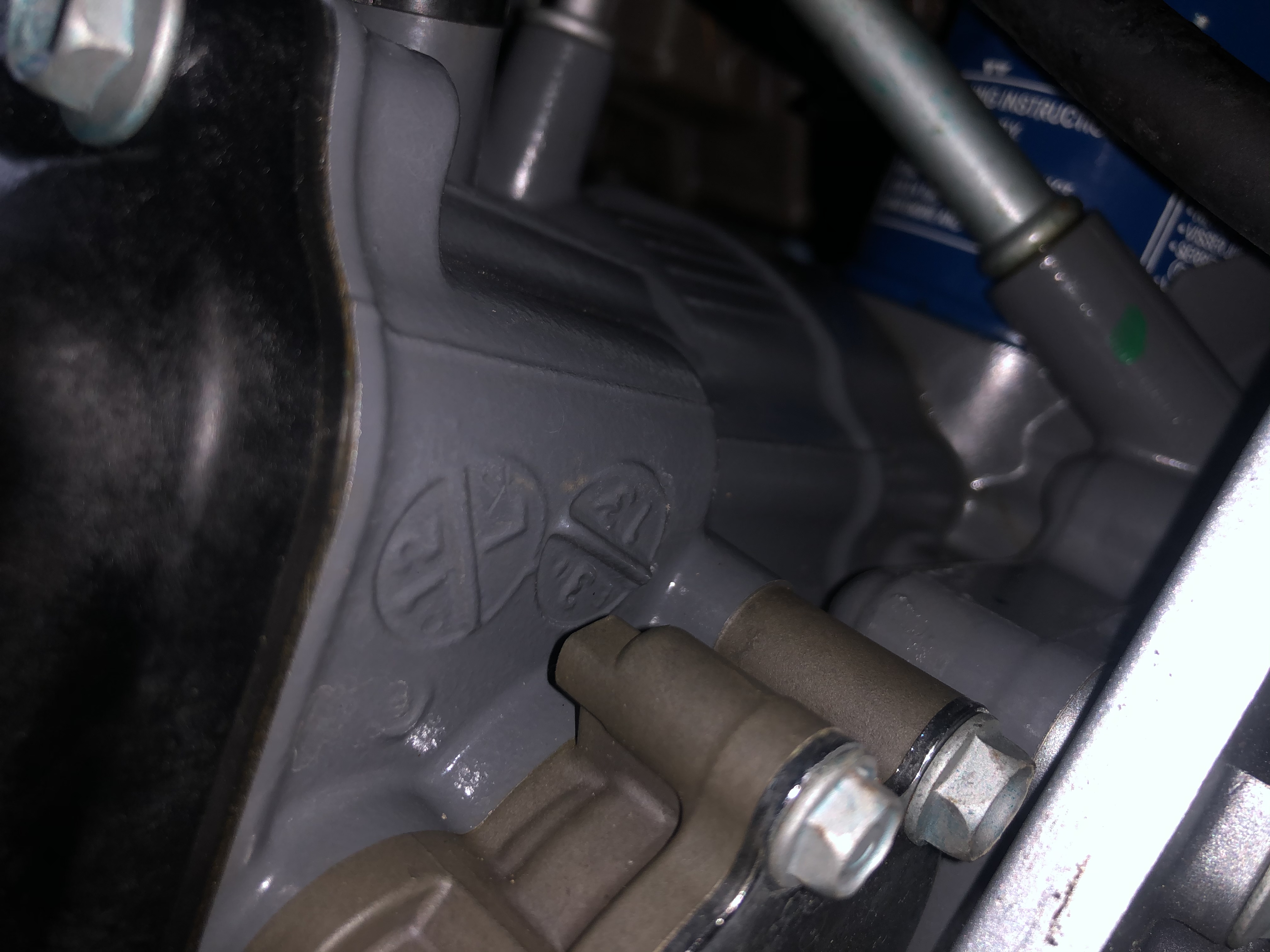

 楼主| 发表于 2021-1-12 15:39:09 | 显示全部楼层
BABJ-1702012

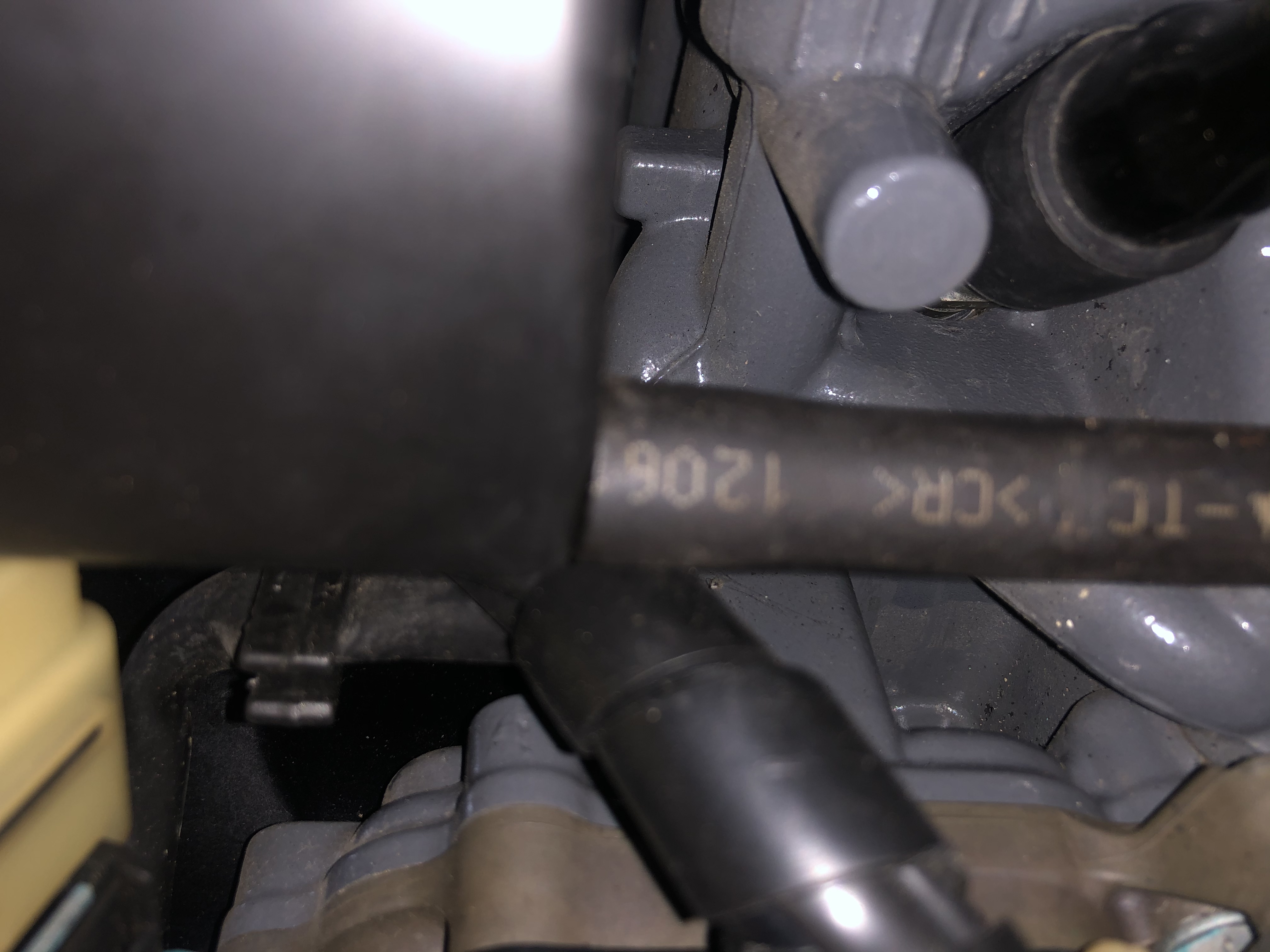

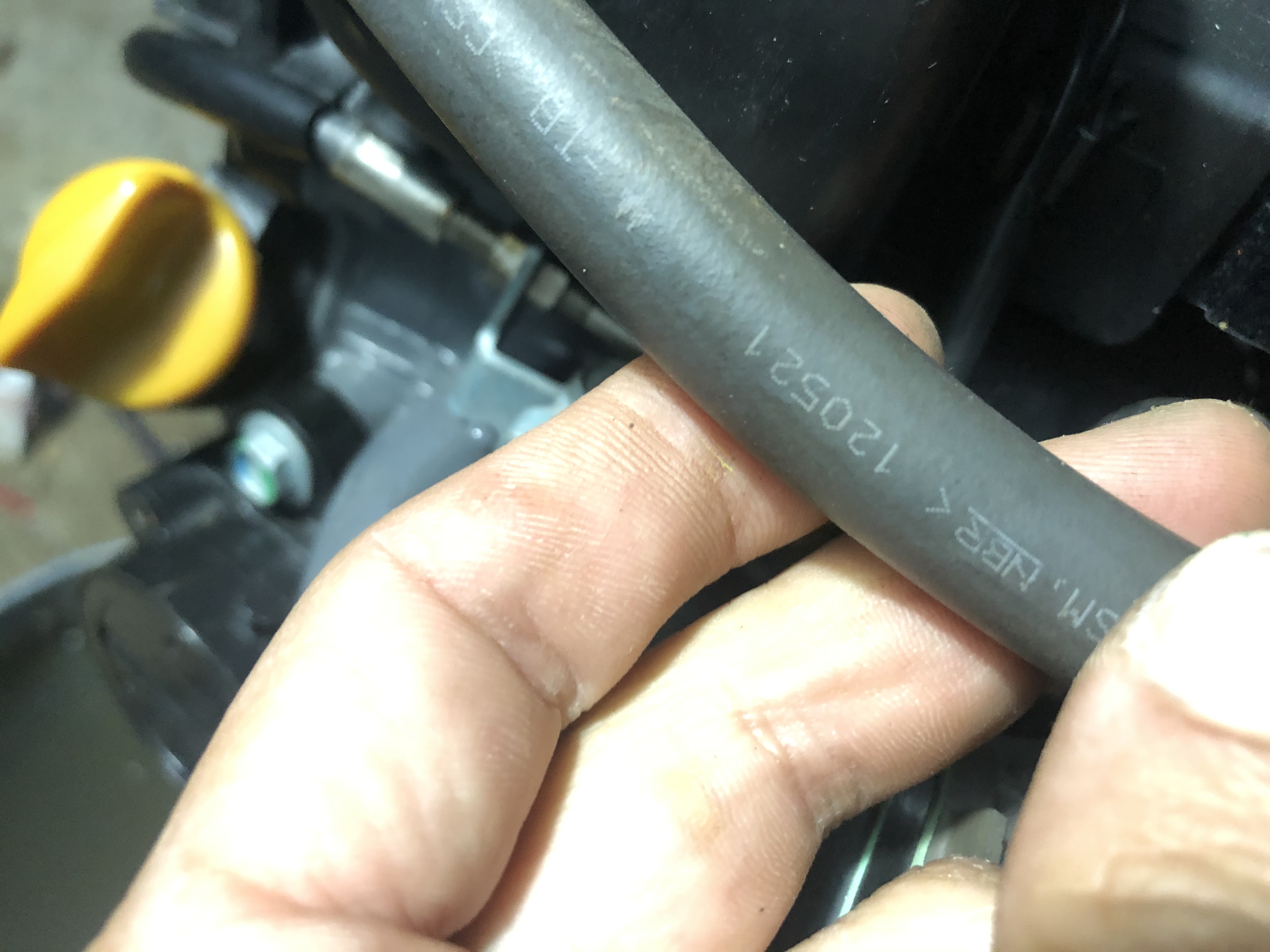

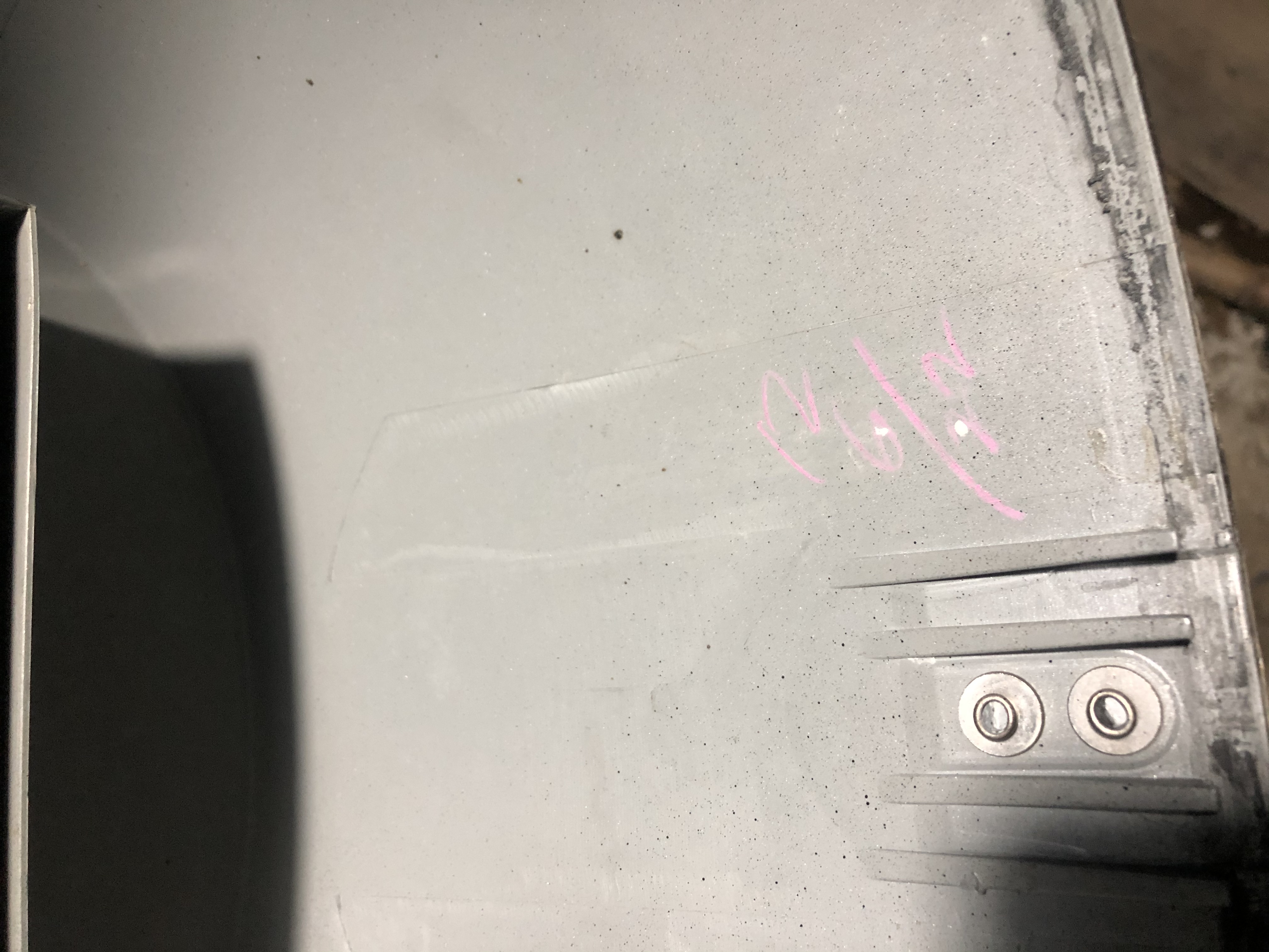

感谢淘汰郎大师,消音罩和部分零件上的标识是否能鉴别具体年份?

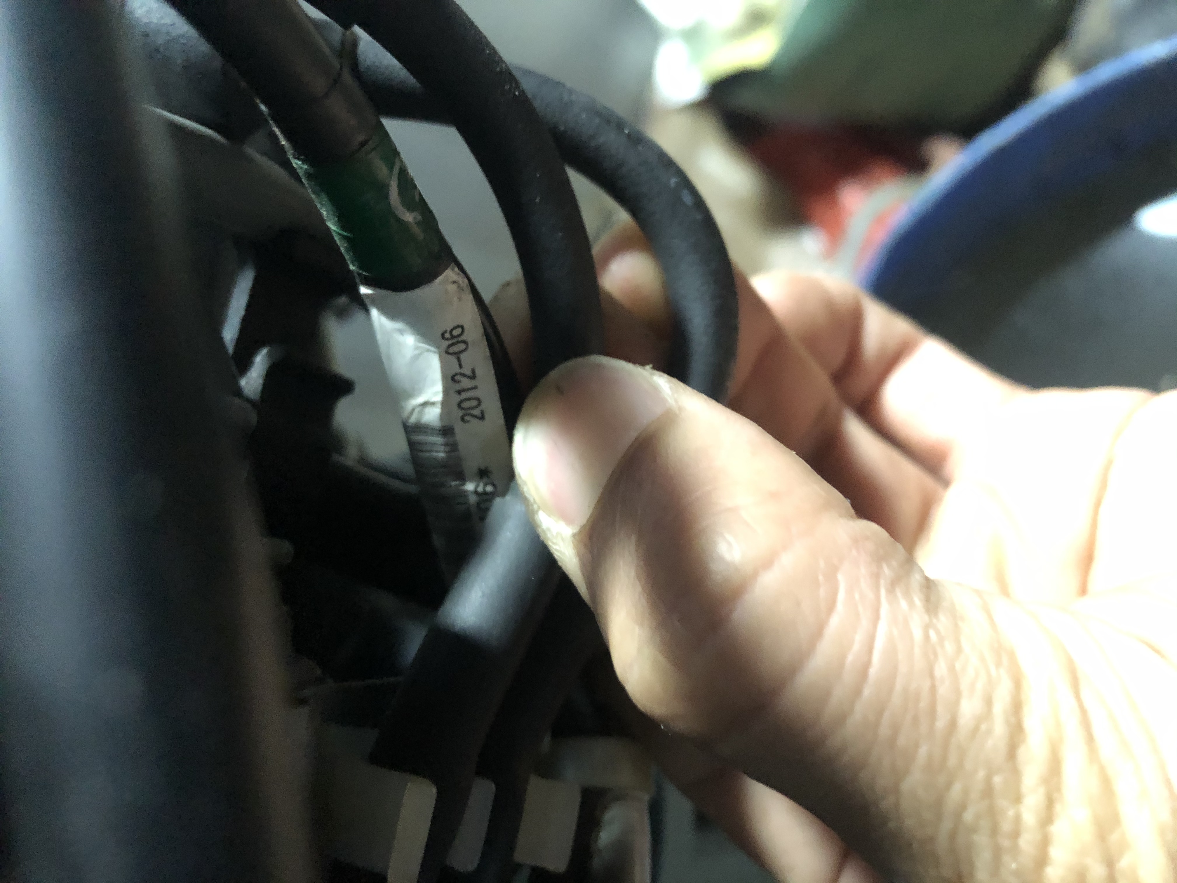

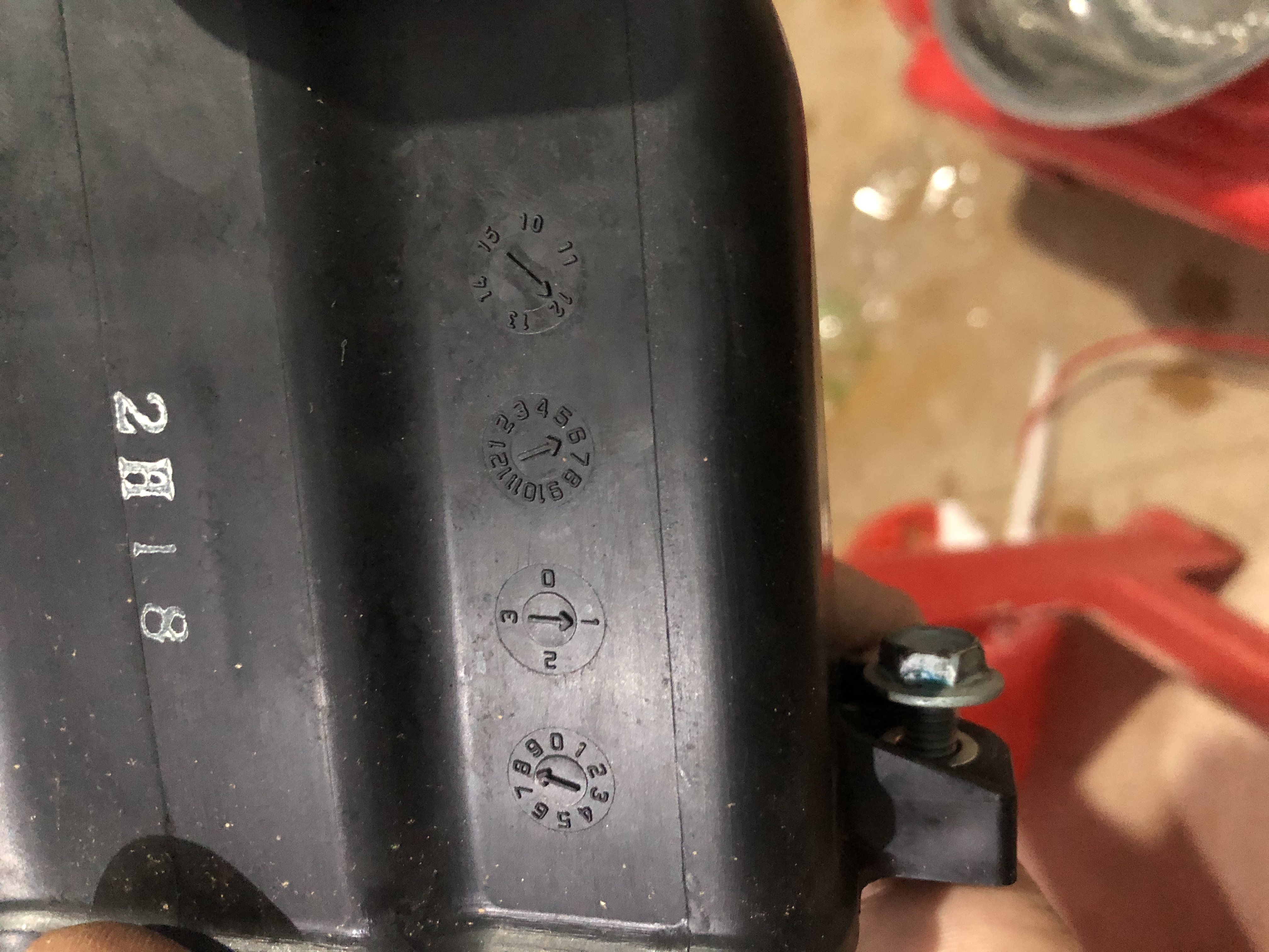

 楼主| 发表于 2021-1-24 19:48:45 | 显示全部楼层
lizme928 发表于 2021-1-12 17:07
仅讨论,不用客气
具体看标示内容是什么,身边的朋友没有本田的,不太了解
有一张钟表一样的指的是应该是2012年6月18日

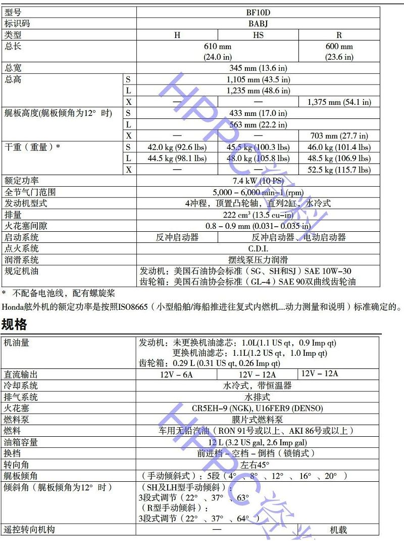

发表于 2021-1-27 00:30:37 | 显示全部楼层
如 BF8D/BF10D/BF15D/BF20D 使用手冊2013年製
類型代碼及規格:有兩種方式
歐規(U)版,如圖中的第3欄,是用代碼來表示年分;
一般常規(D)版,應該是直接就在另一銘牌中標示年分

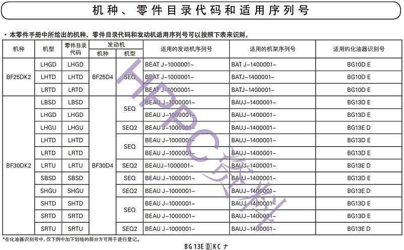

通常 在零件手冊也以序列號作為查詢,方便確認零件之批次編號是否對應,可適用在該機型
尚沒有發現是否有其它可以用於年份的查找方式,但,或許依您的方式是可行的參考,是我不曉得而已
