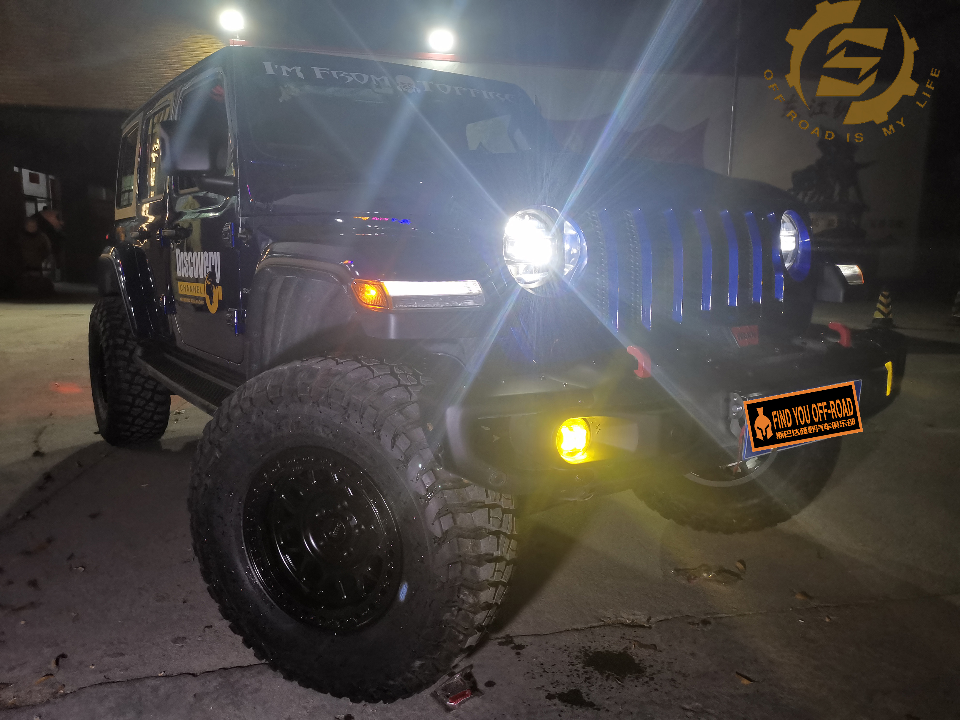

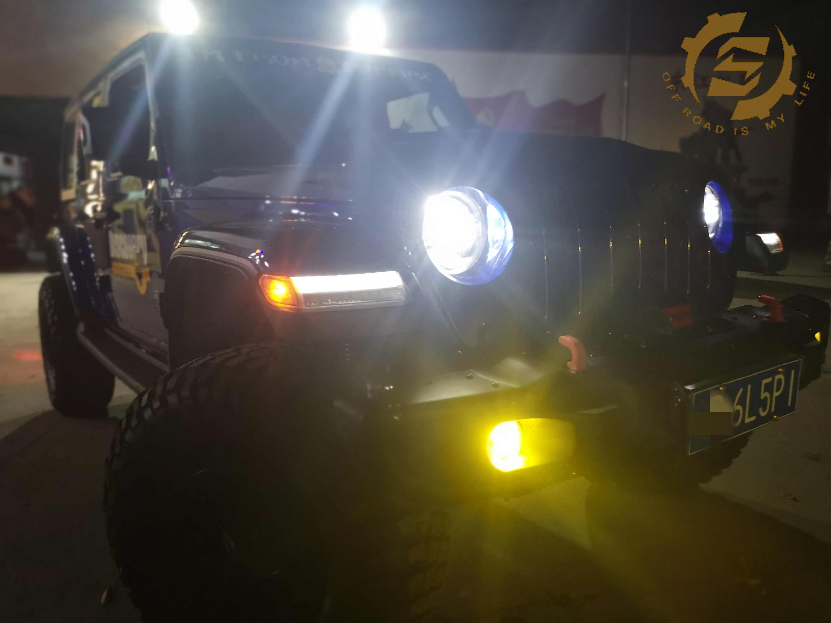

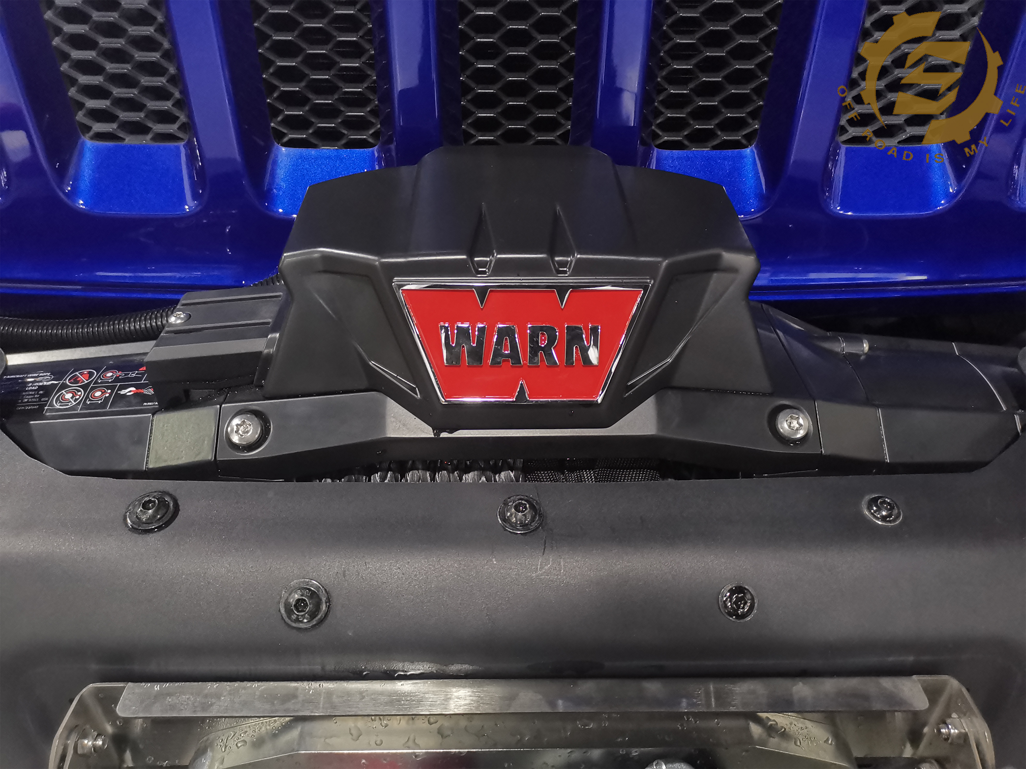

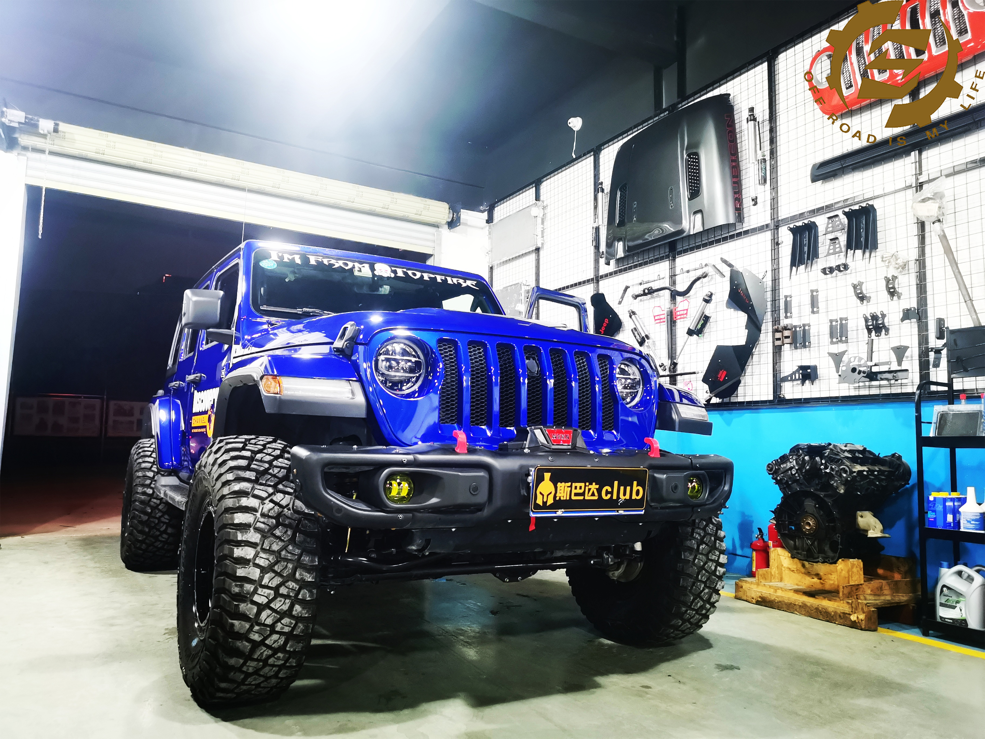

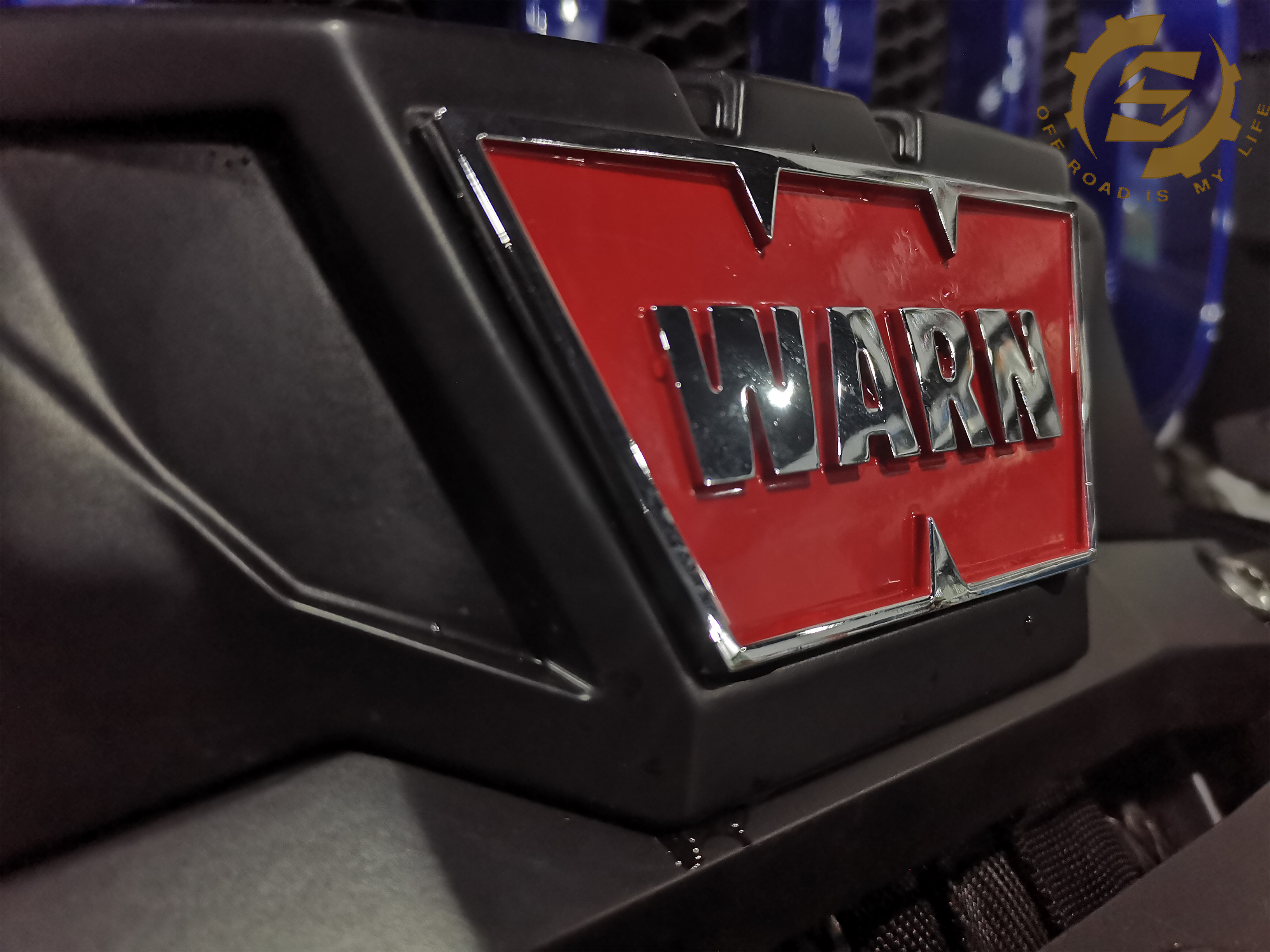

前杠我们采用的是十周年前杠加上沃恩的白金版绞盘,再加上一对闪电雾灯,雨雾天气再也不用担心原车灯光不够 ...

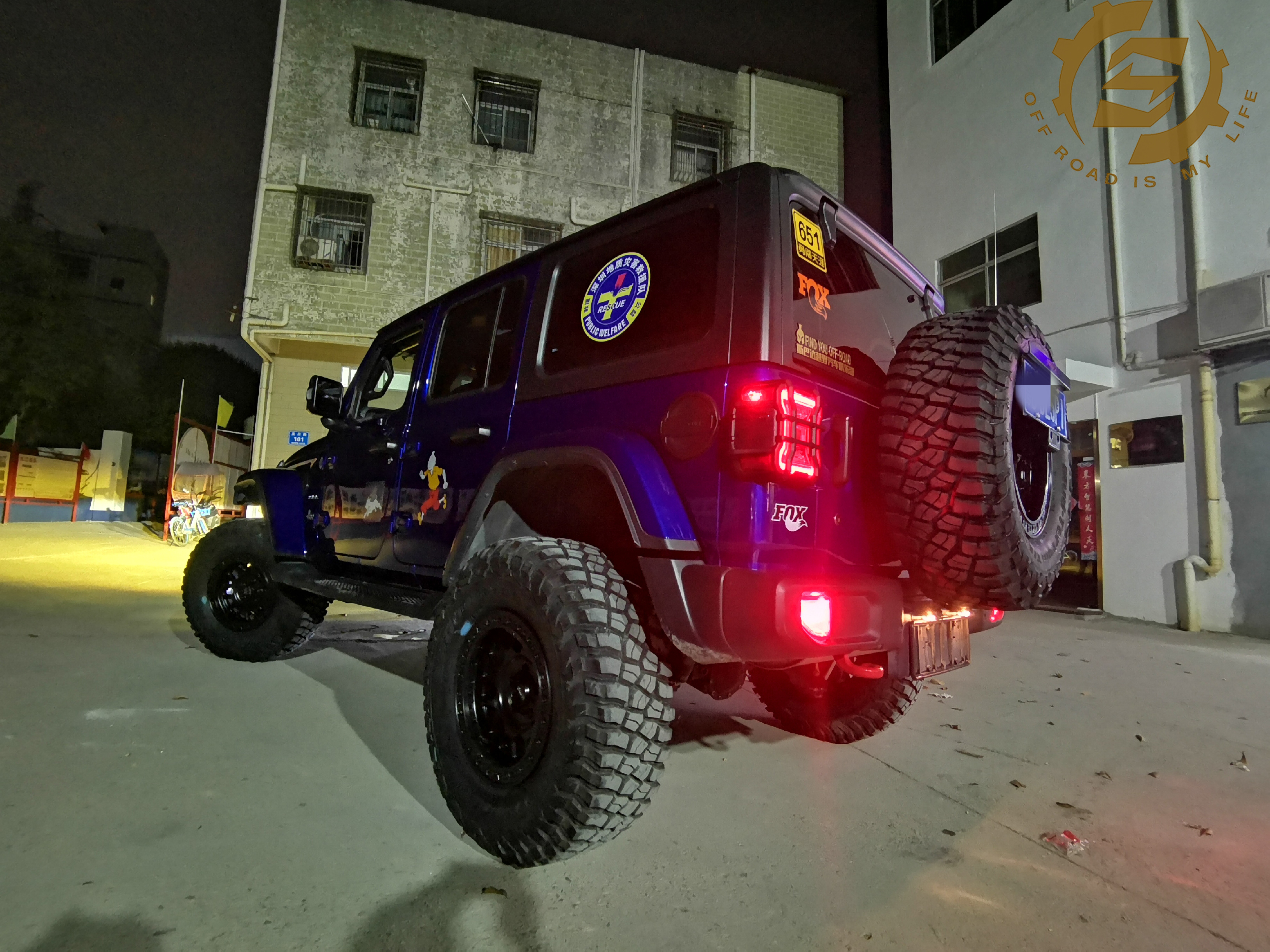

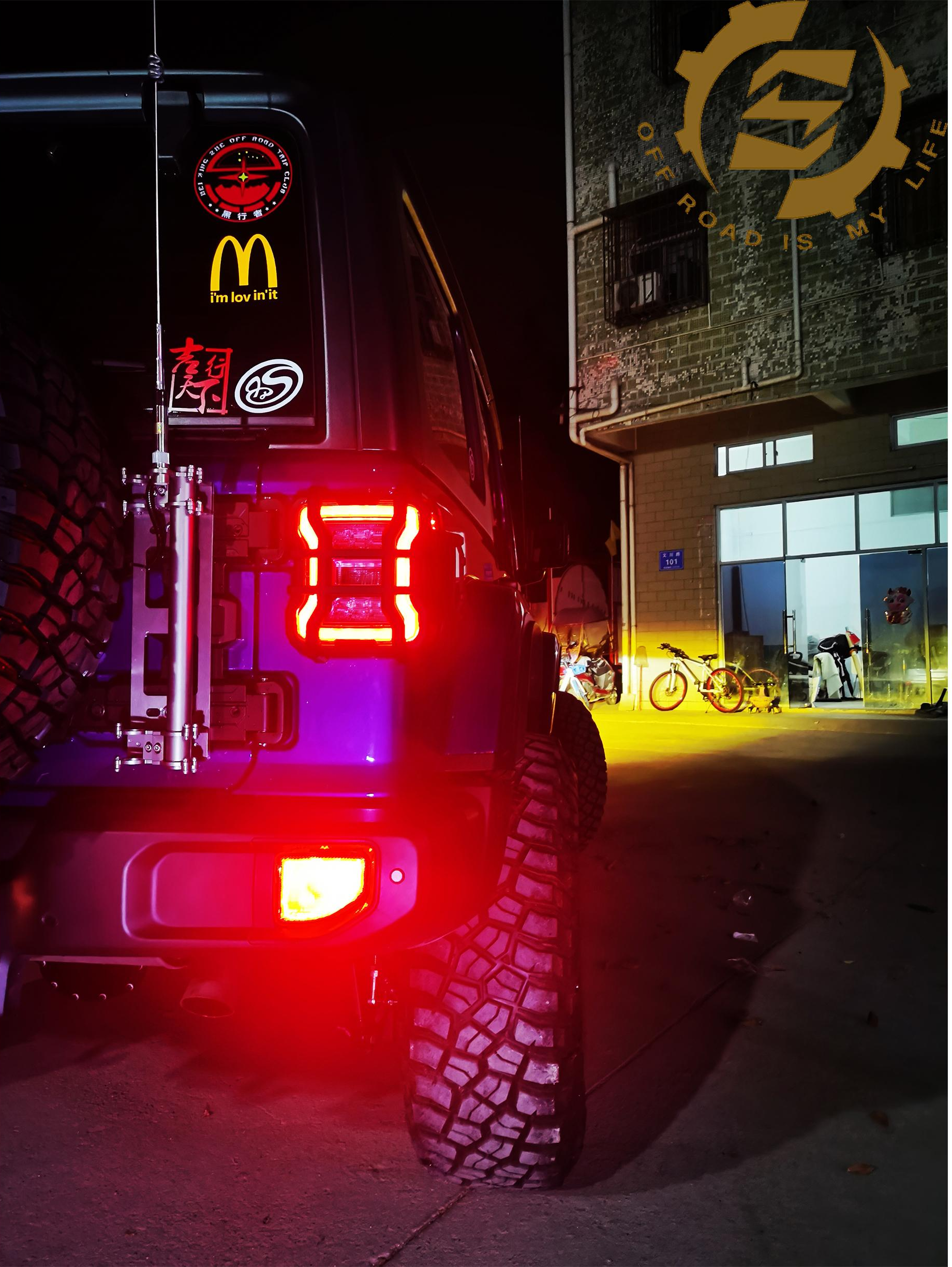

备胎架则是采用DKM的加强备胎架,给更换后的加大备胎更强的支撑力,还加了一个三合一的旗杆架,还有就是一 ...

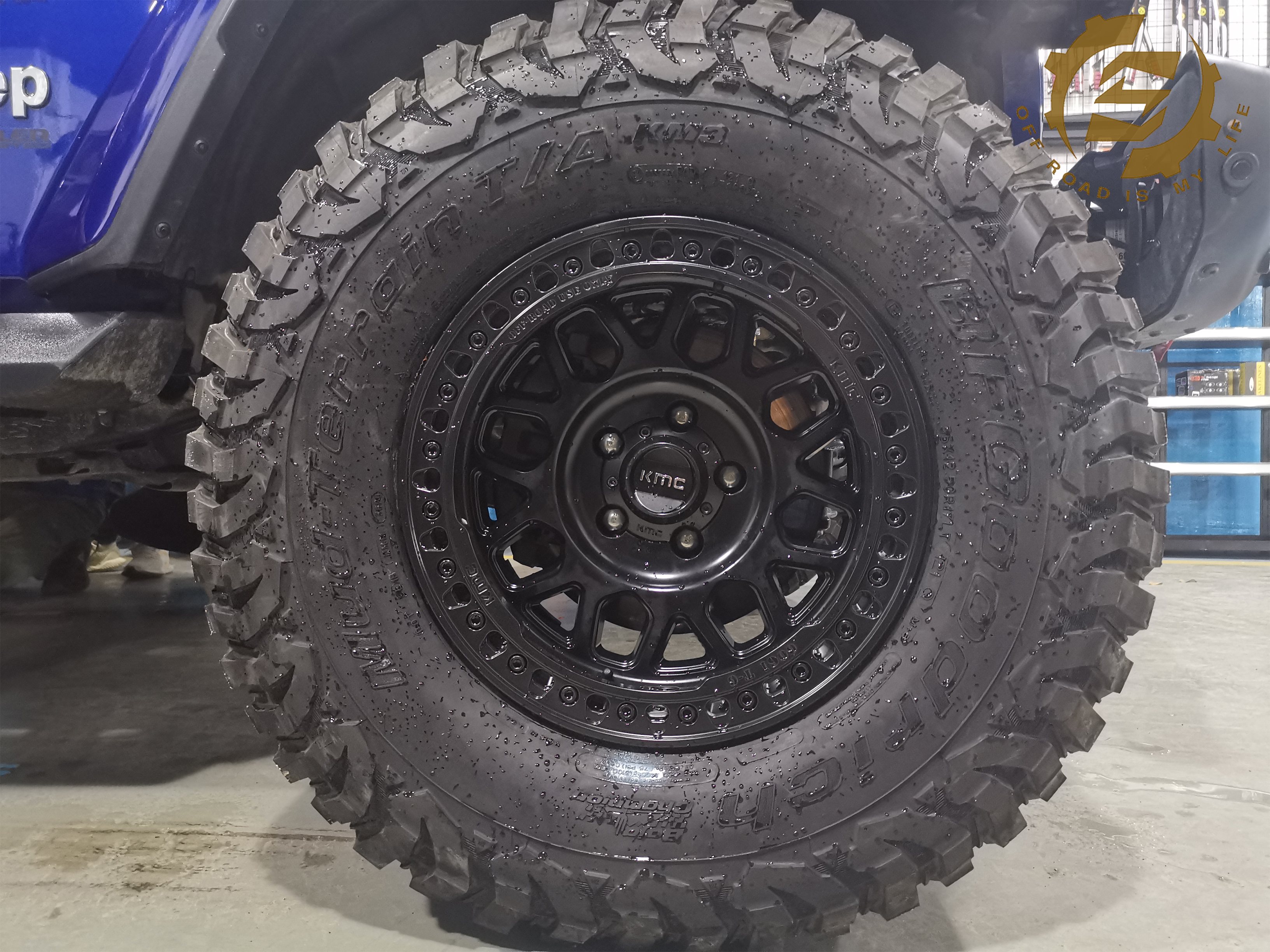

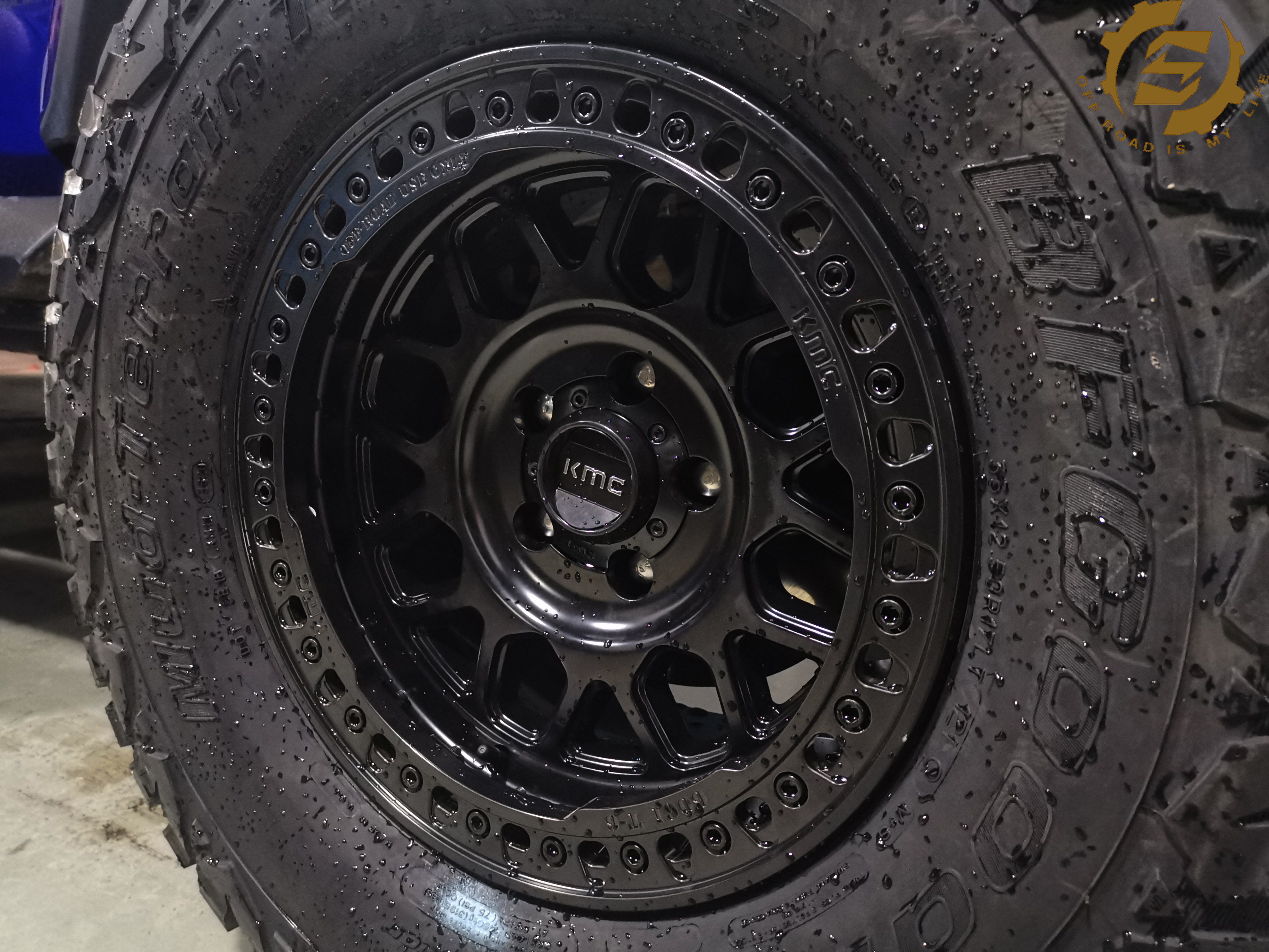

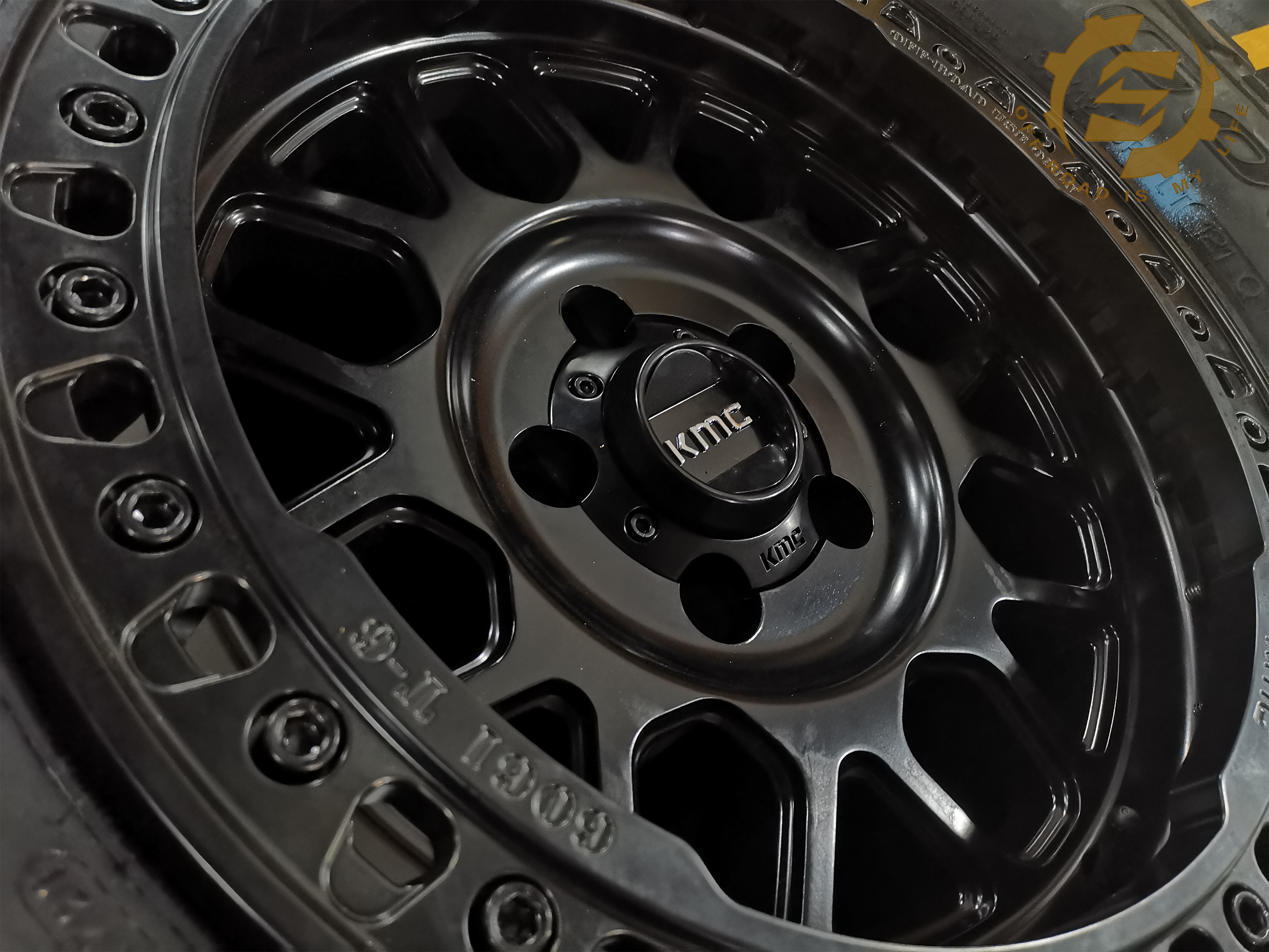

底盘方面动的地方就比较多了,百路驰KM3 35×12.5R17的轮胎,KMC 17寸的防脱圈轮毂,以便客户在长途旅行时 ...

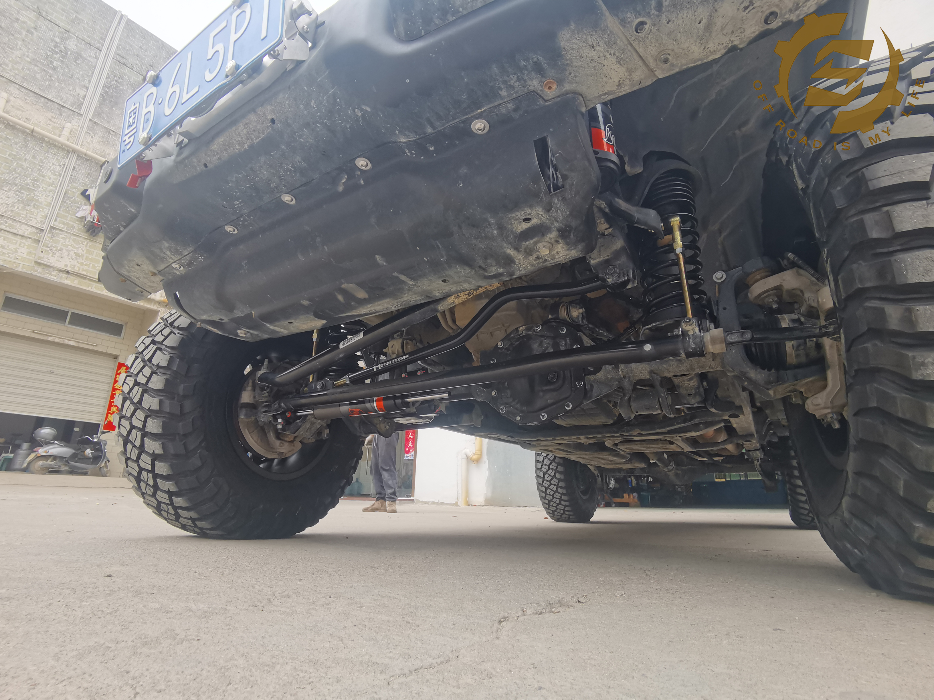

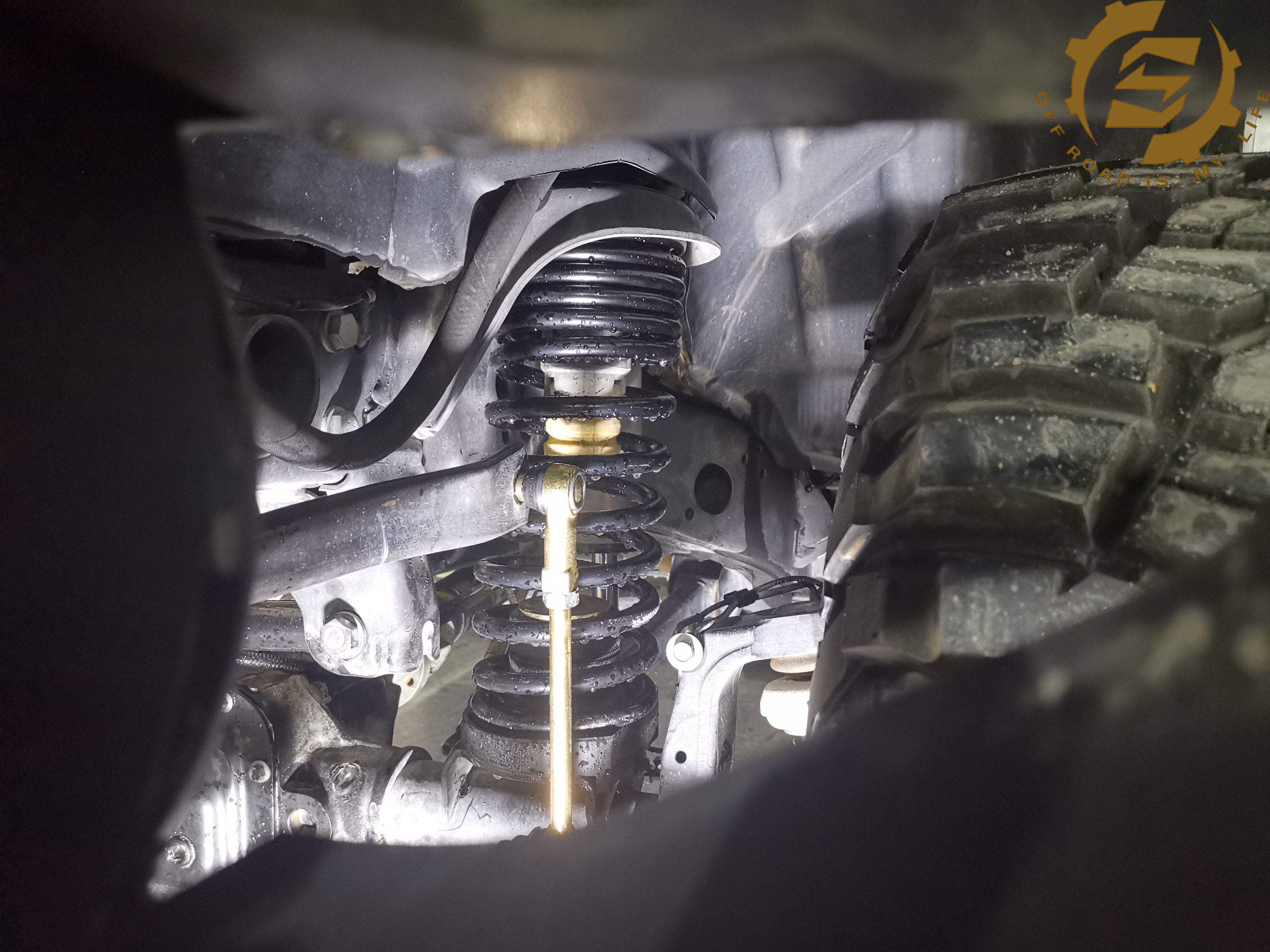

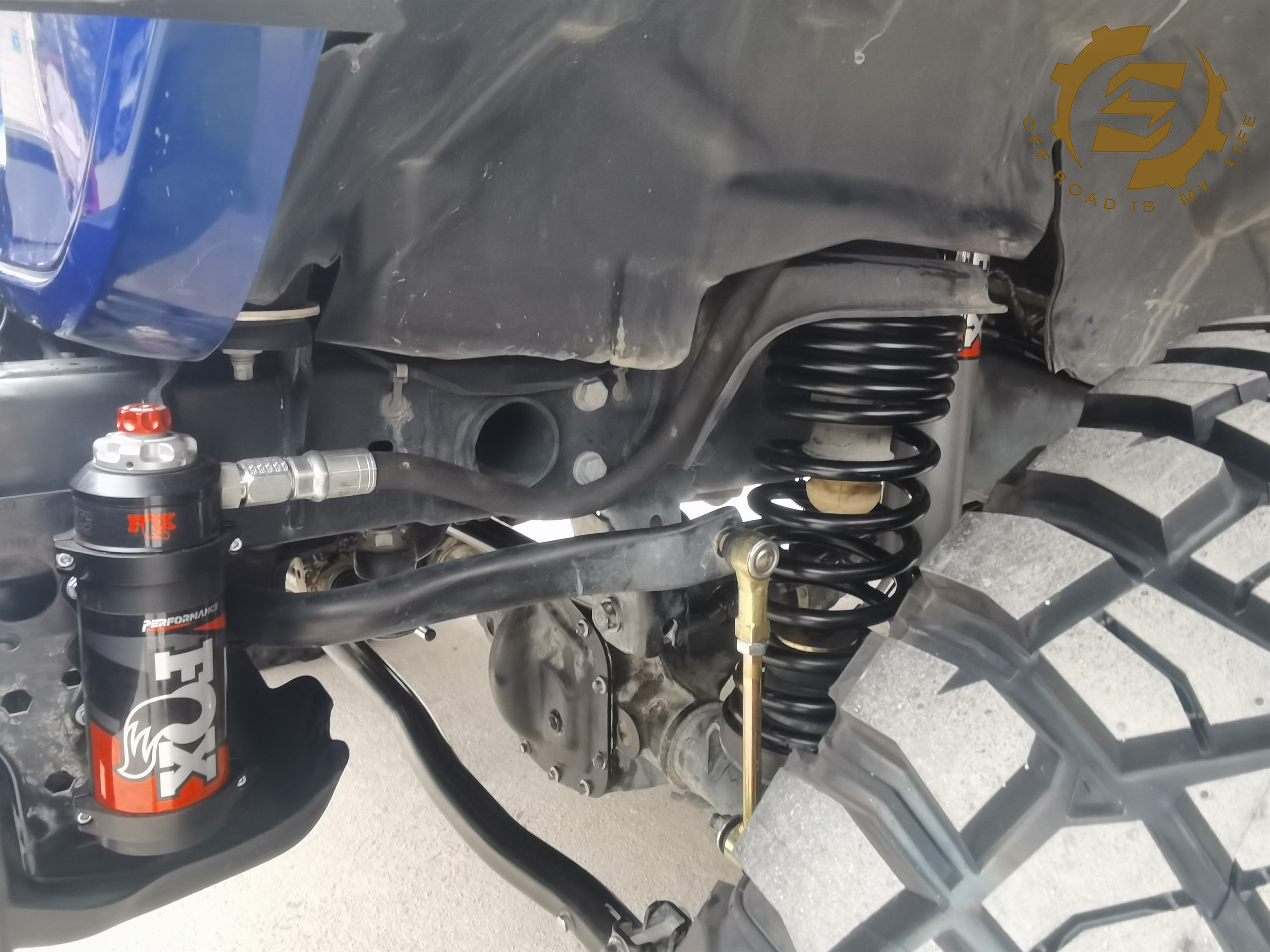

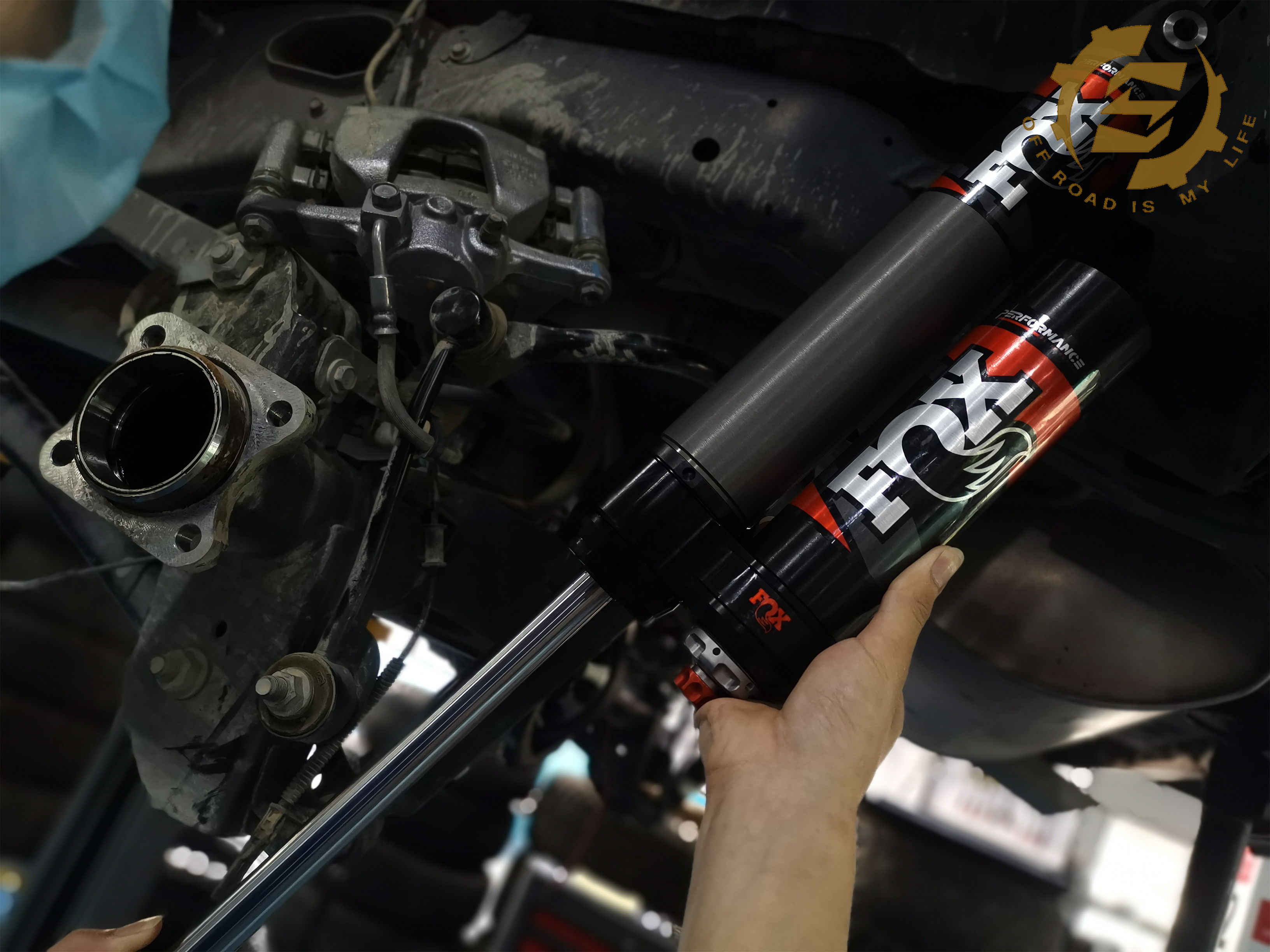

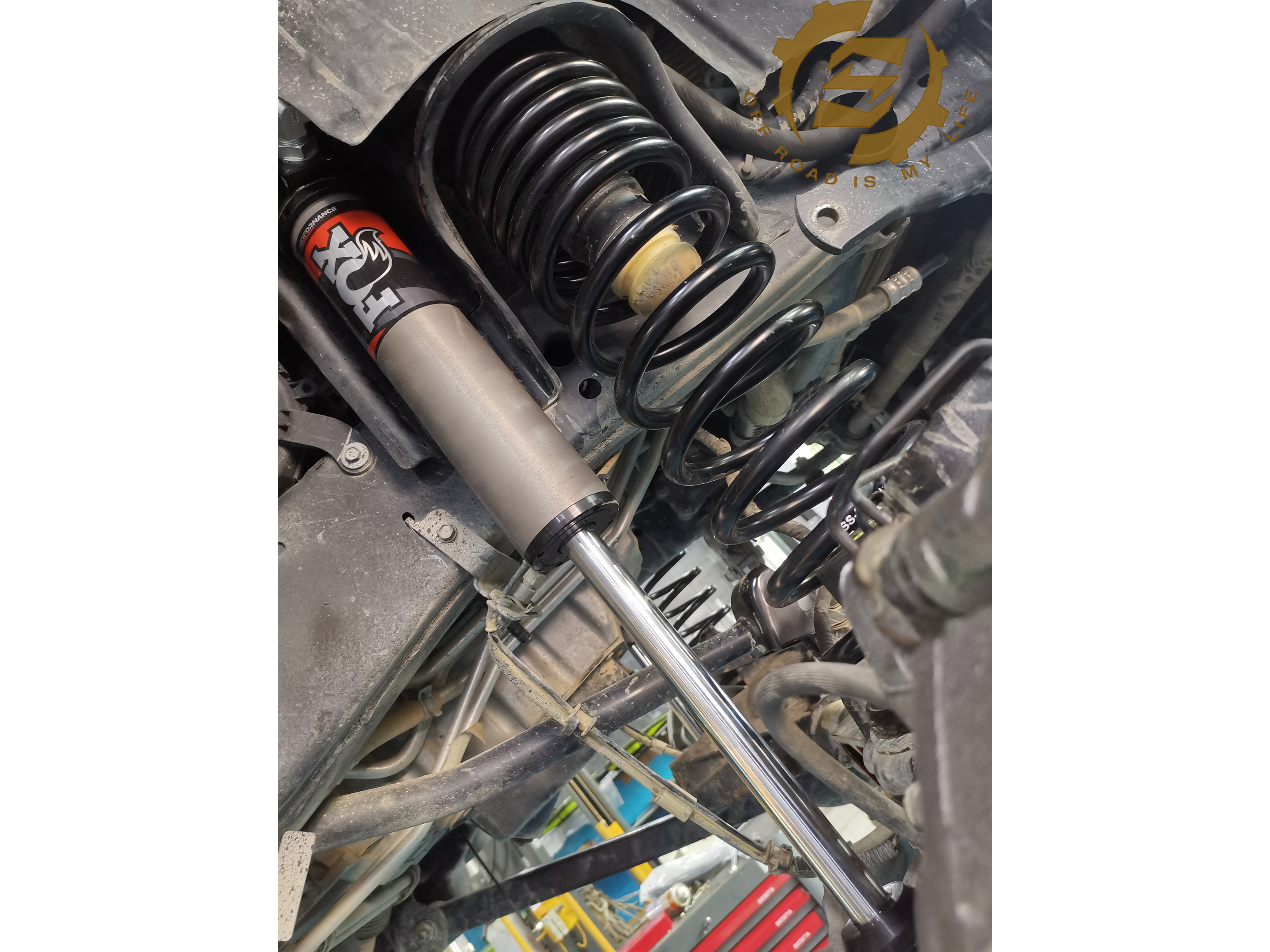

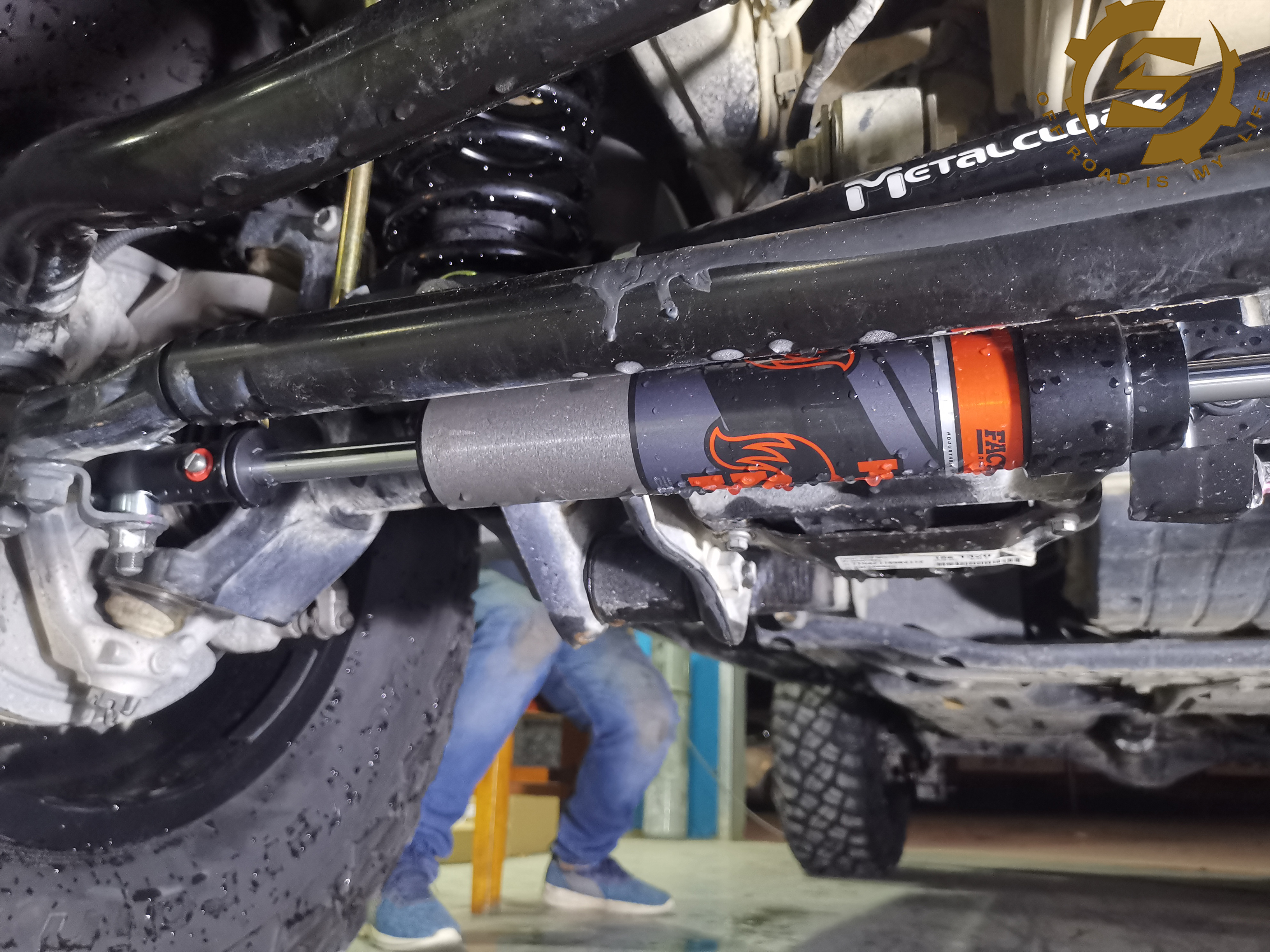

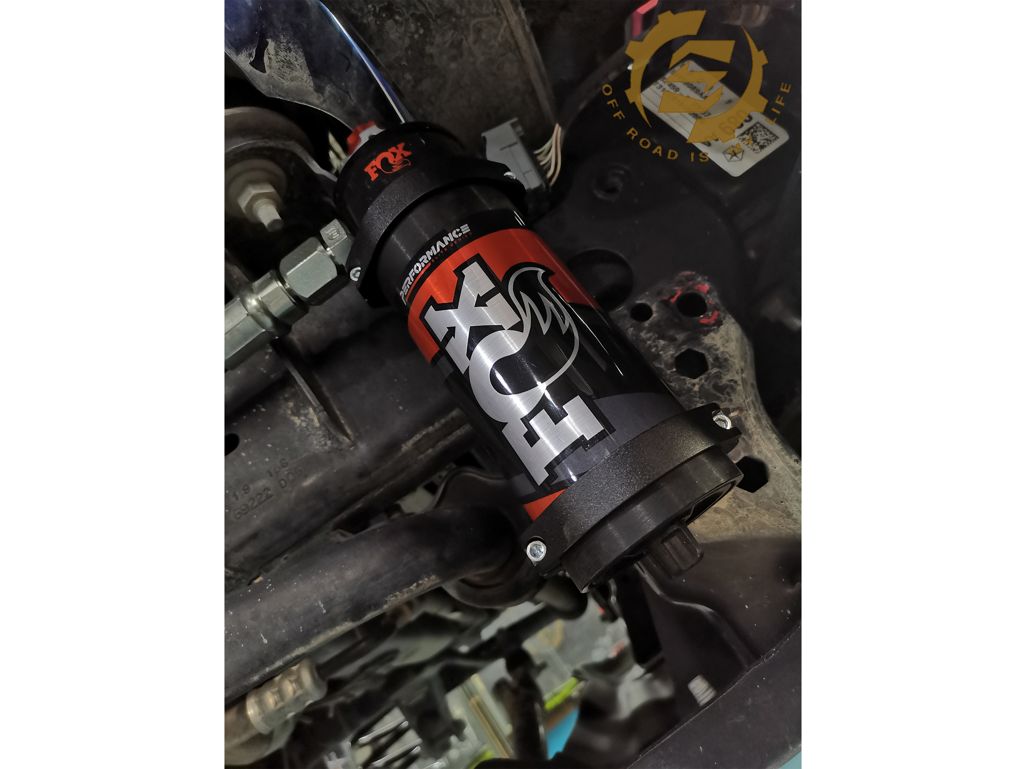

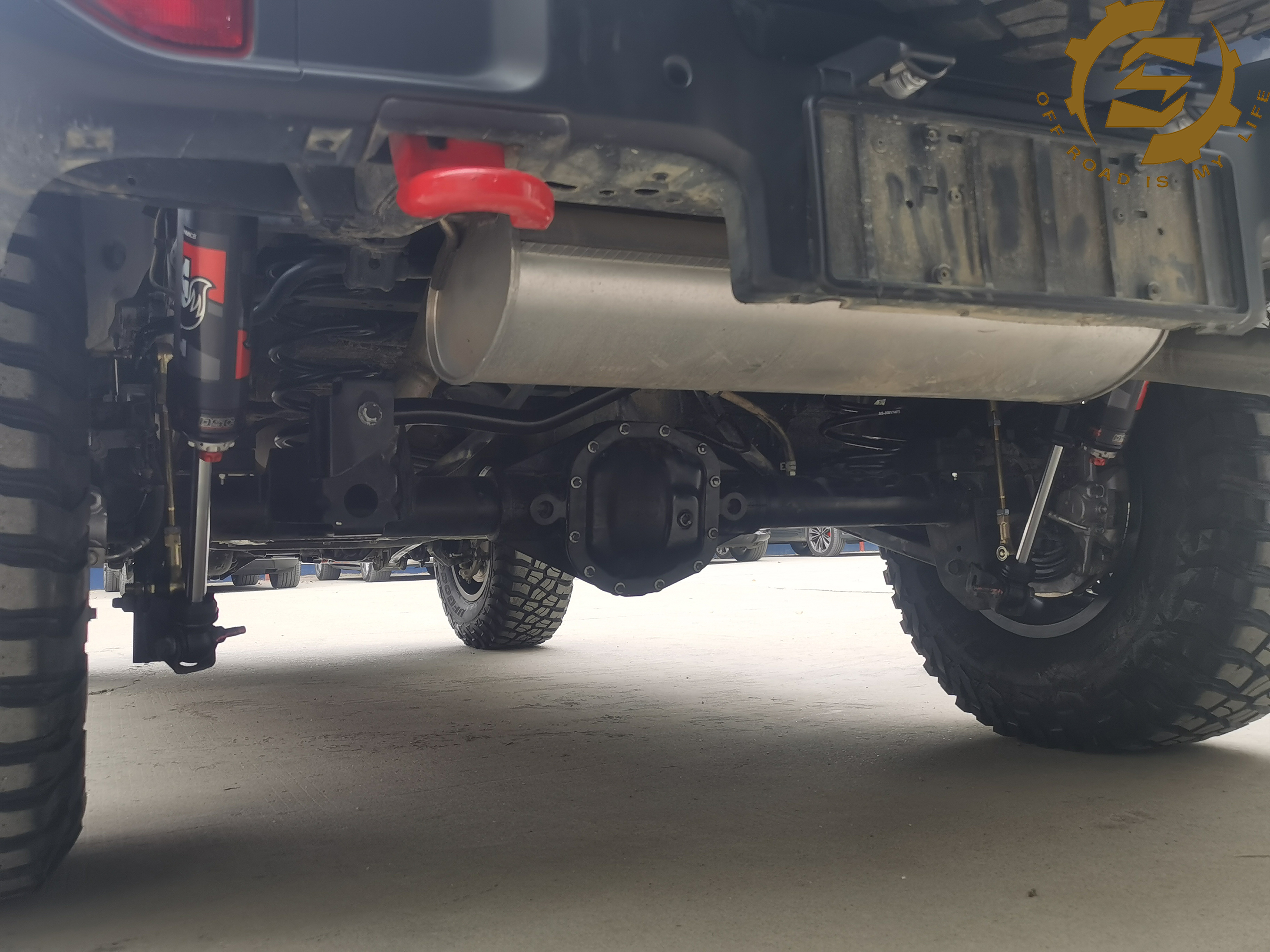

FOX 2.5寸的升高套件,FOX 24段可调的氮气转减,MC 2.5寸的弹簧套件,前后CJ差速器电锁,G2 4.56速比。 减 ...
减 ...
低速调整模式( LSc ) Low Speed Compression ,主要适用悬挂运动缓慢和减震器极限压缩的路况,比如攀爬,经过 ...
高速调整模式( HSC ) High Speed Compression ,主要适用悬挂高速运动和减震器中等压缩的路况,比如搓衣板路 ...
搭配FOX 氮气转减, 24段可调的阻尼软硬,让车子在越野时方向盘不会那么容易跑偏,车主可以根据实际驾驶情 ...
搭配FOX 氮气转减,

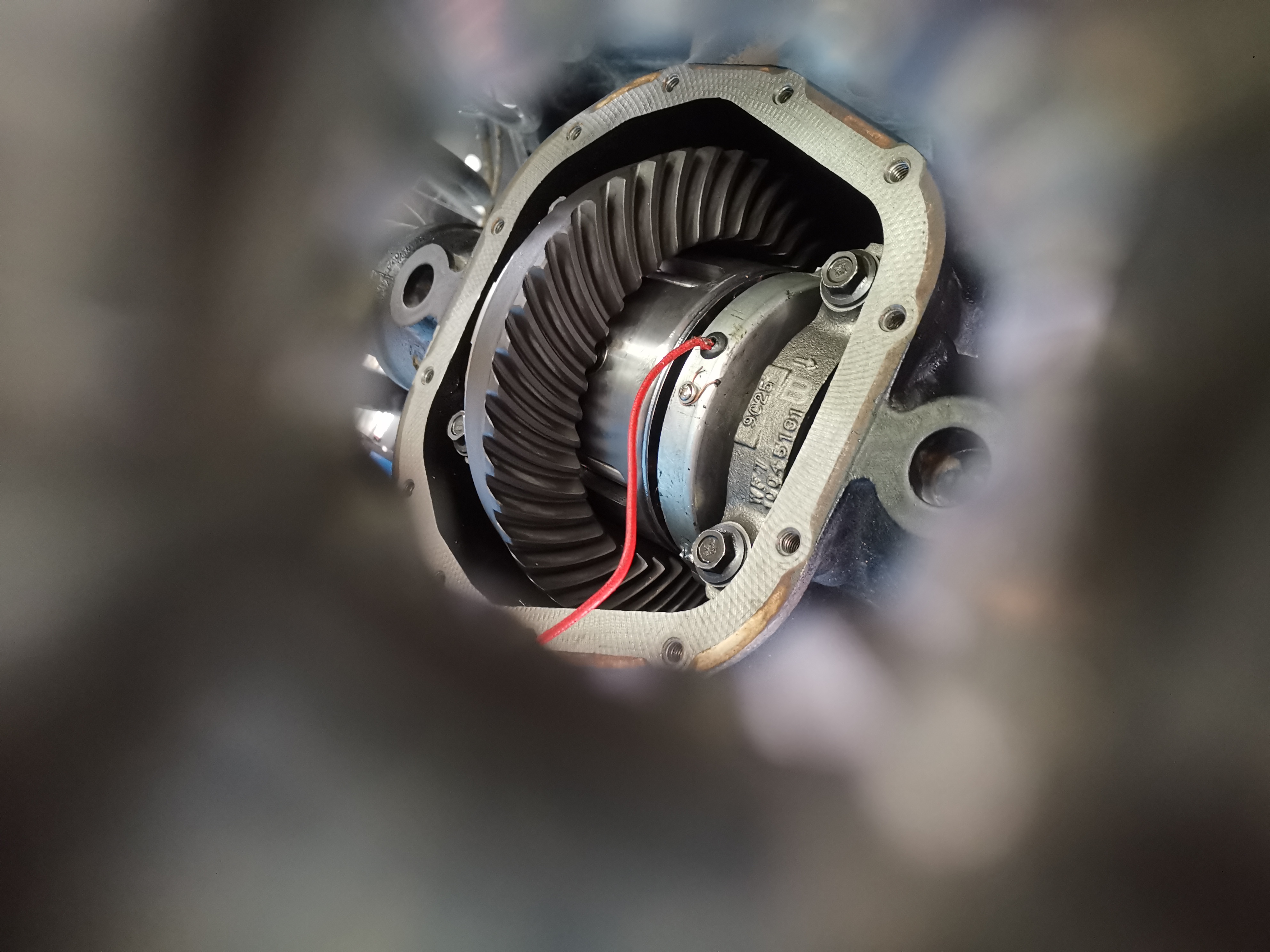

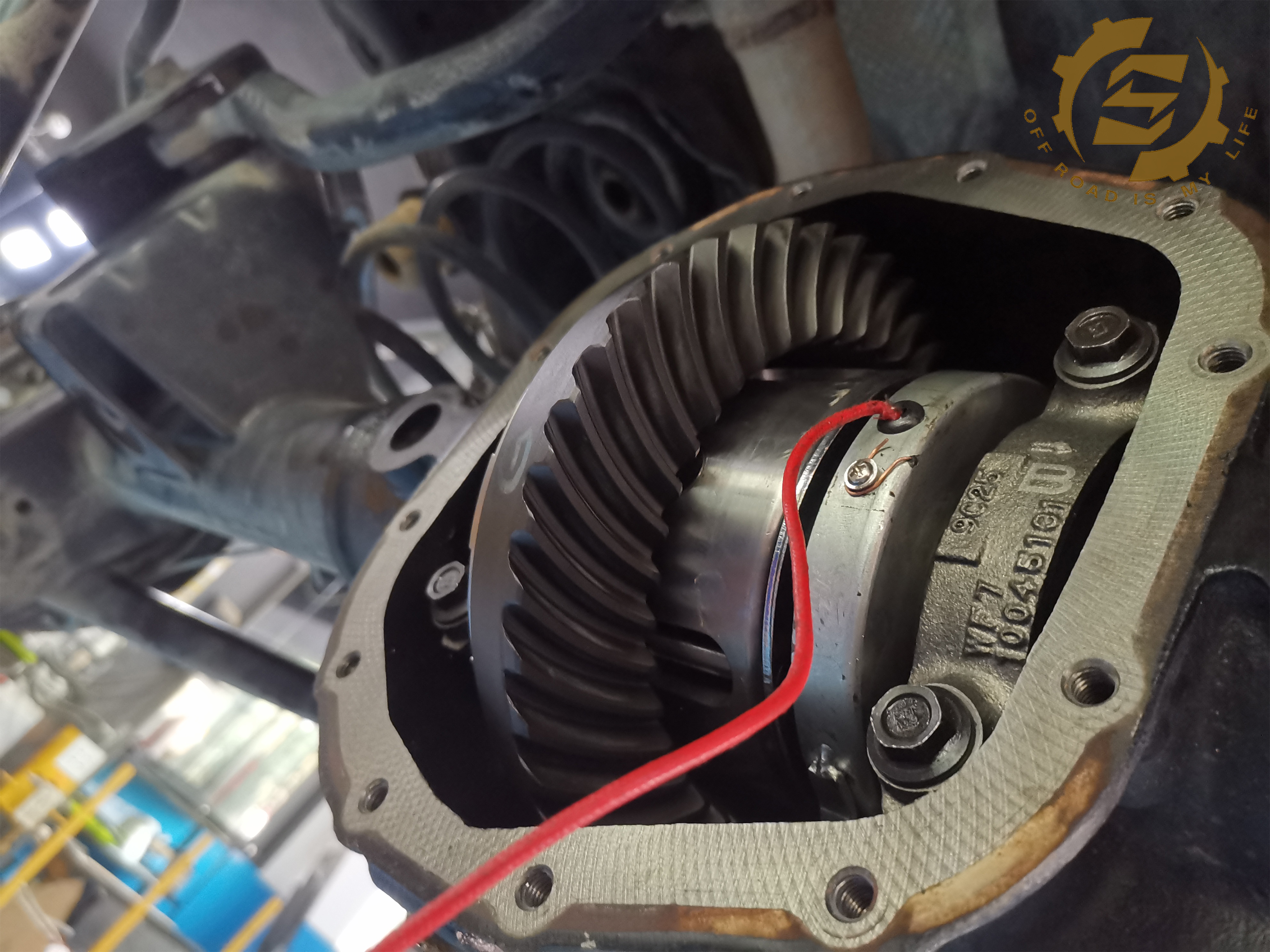

差速锁则是采用国产的CJ电动差速锁,这种电锁相对于气锁来说性价比是很高了。当然有一说一,气锁和电锁都各 ...

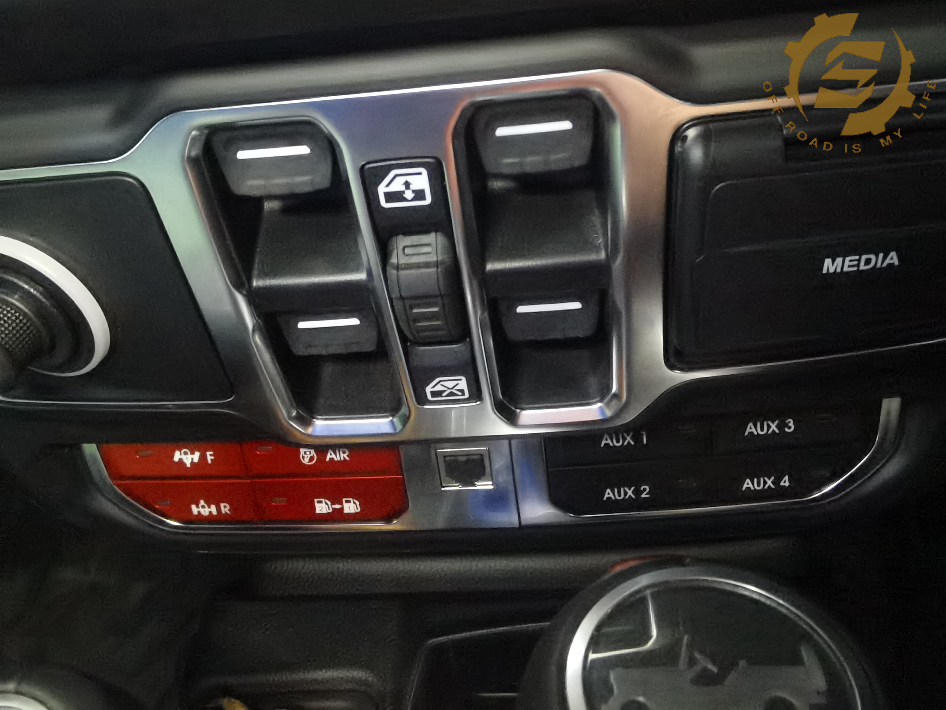

车内方面改装了原车风格的八路开关,增加了前后锁、气泵、副油箱等按键,还有预留的四个开关,方便后期加装 ...

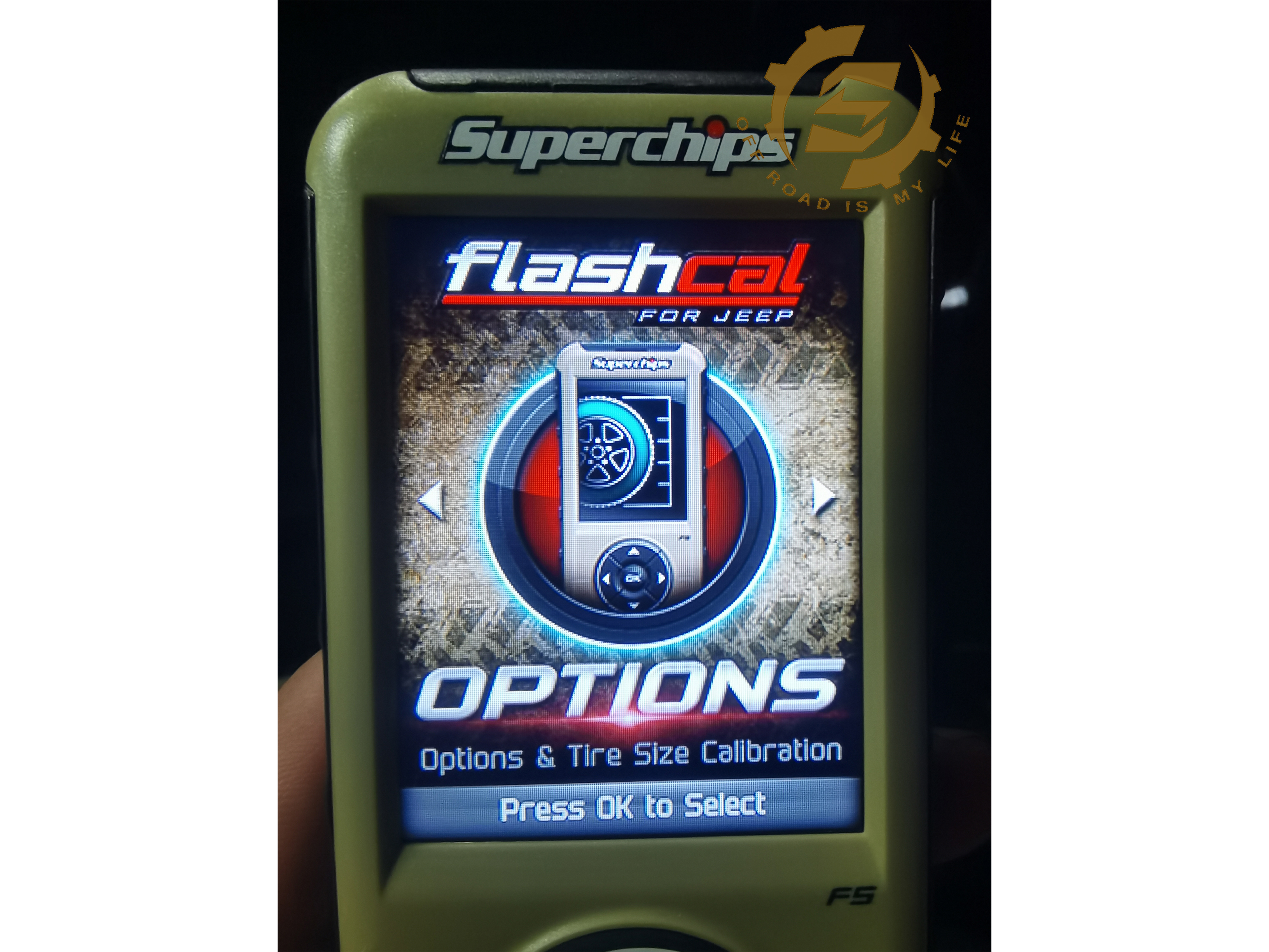

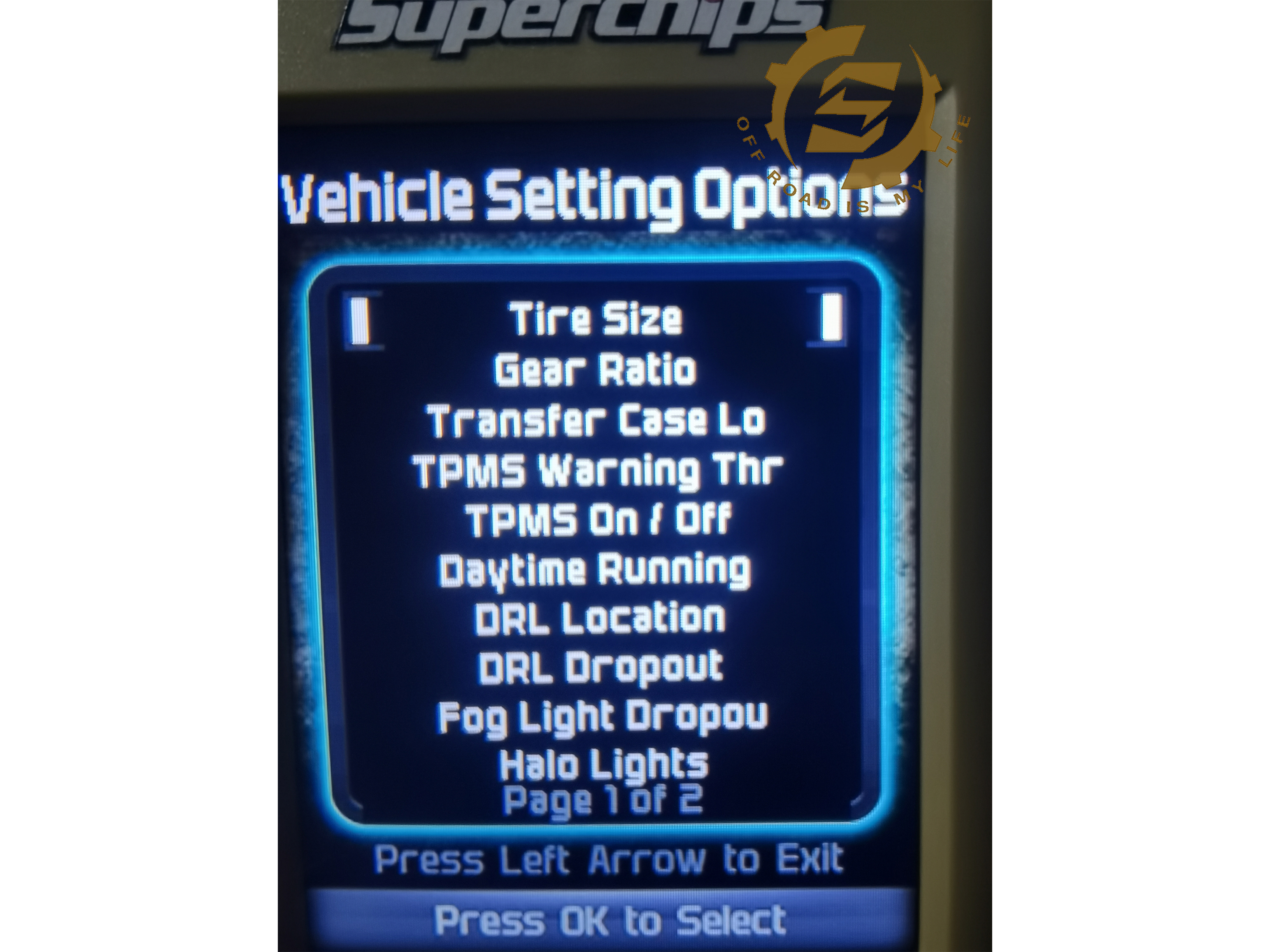

最后是Super chips 的小电脑,这款小电脑不仅可以刷轮胎和速比的大小,还有刷自动启停、查看发动机数据等等 ...

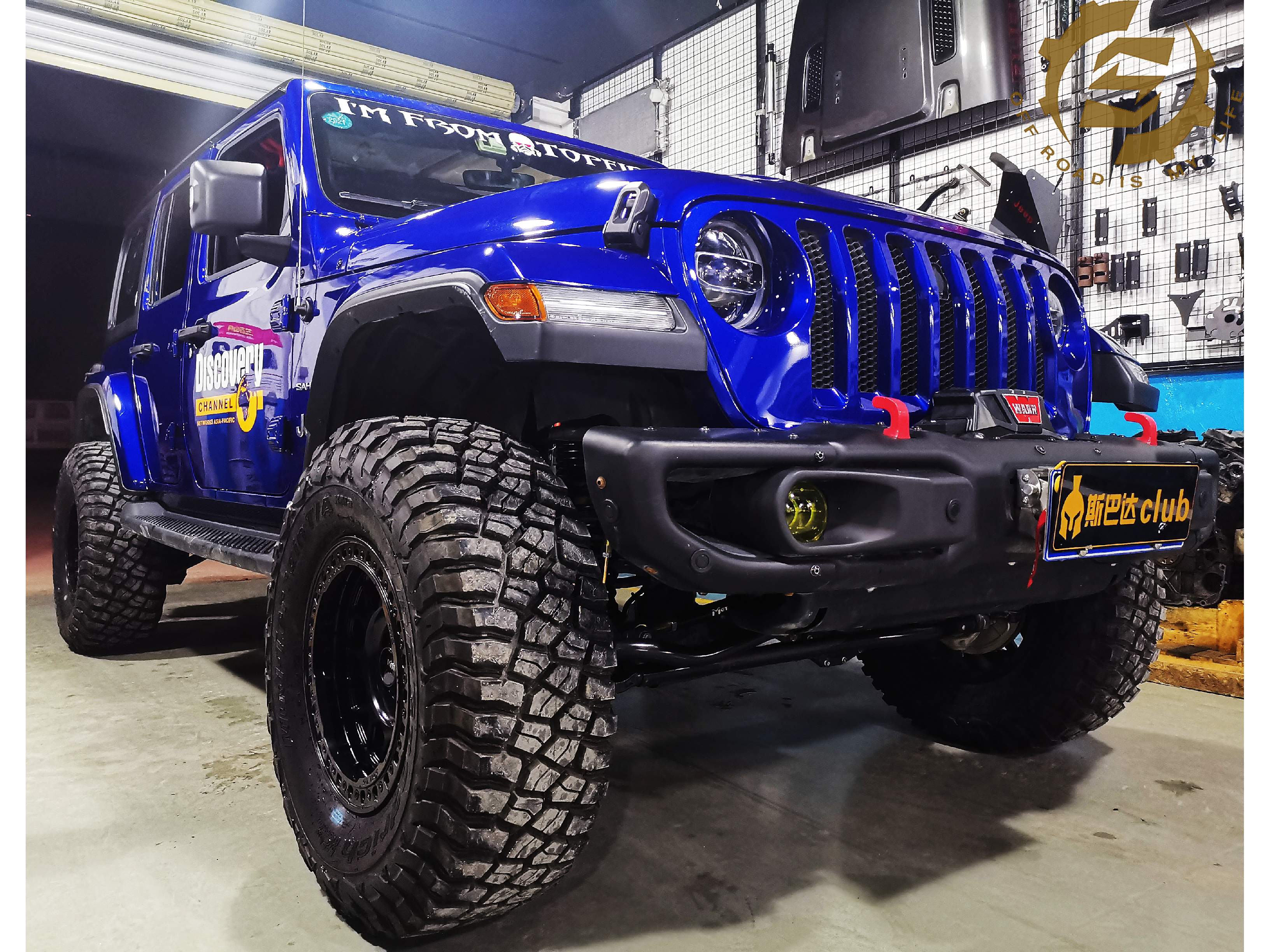

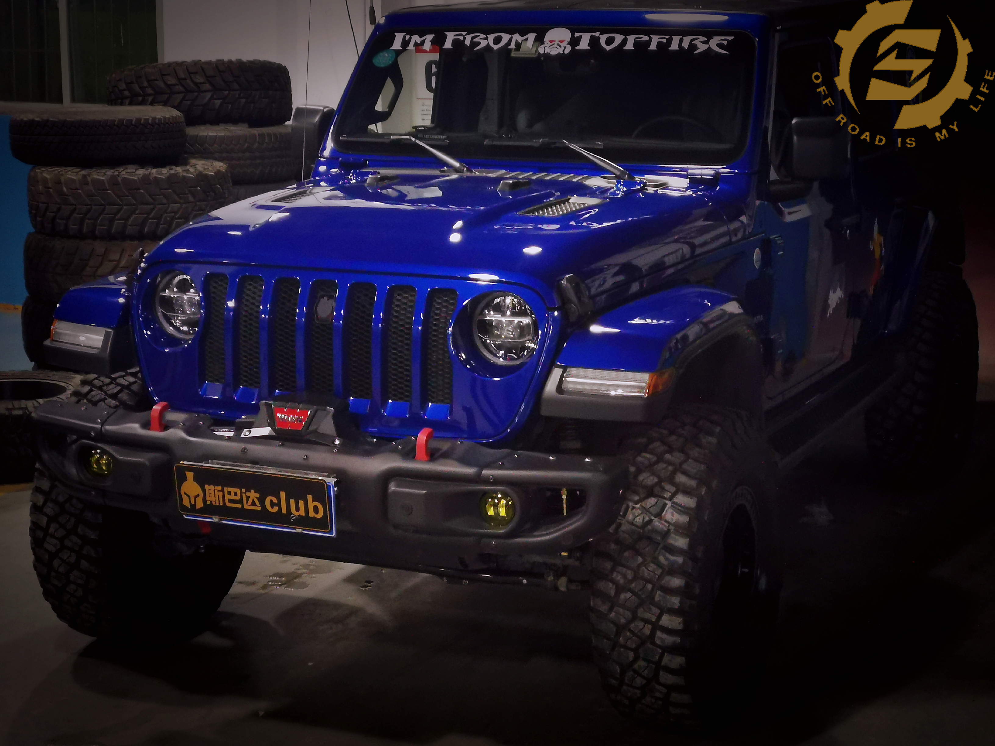

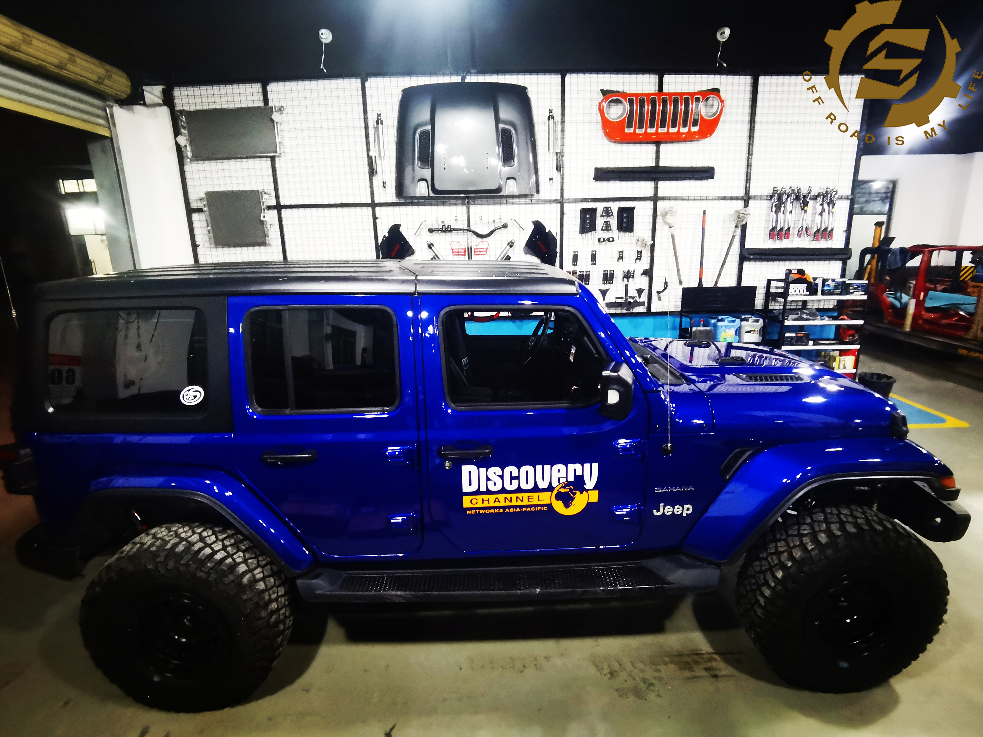

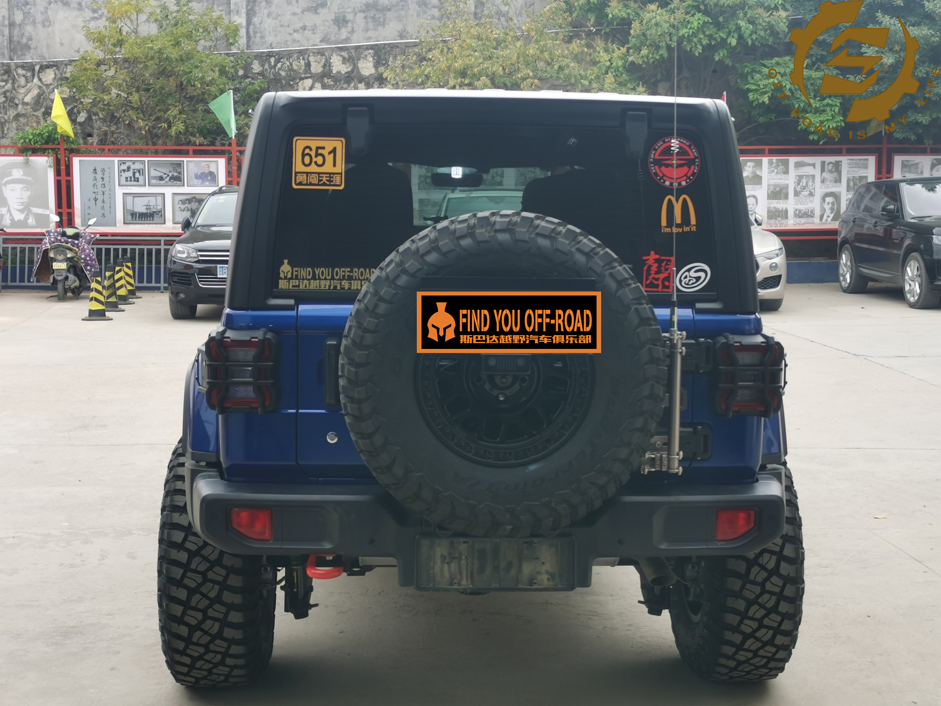

最后我们再来看看整体改装后的样子!用一句话概括这台车,简单且不含糊,处处改的都是实用装备。改装是一种 ...
