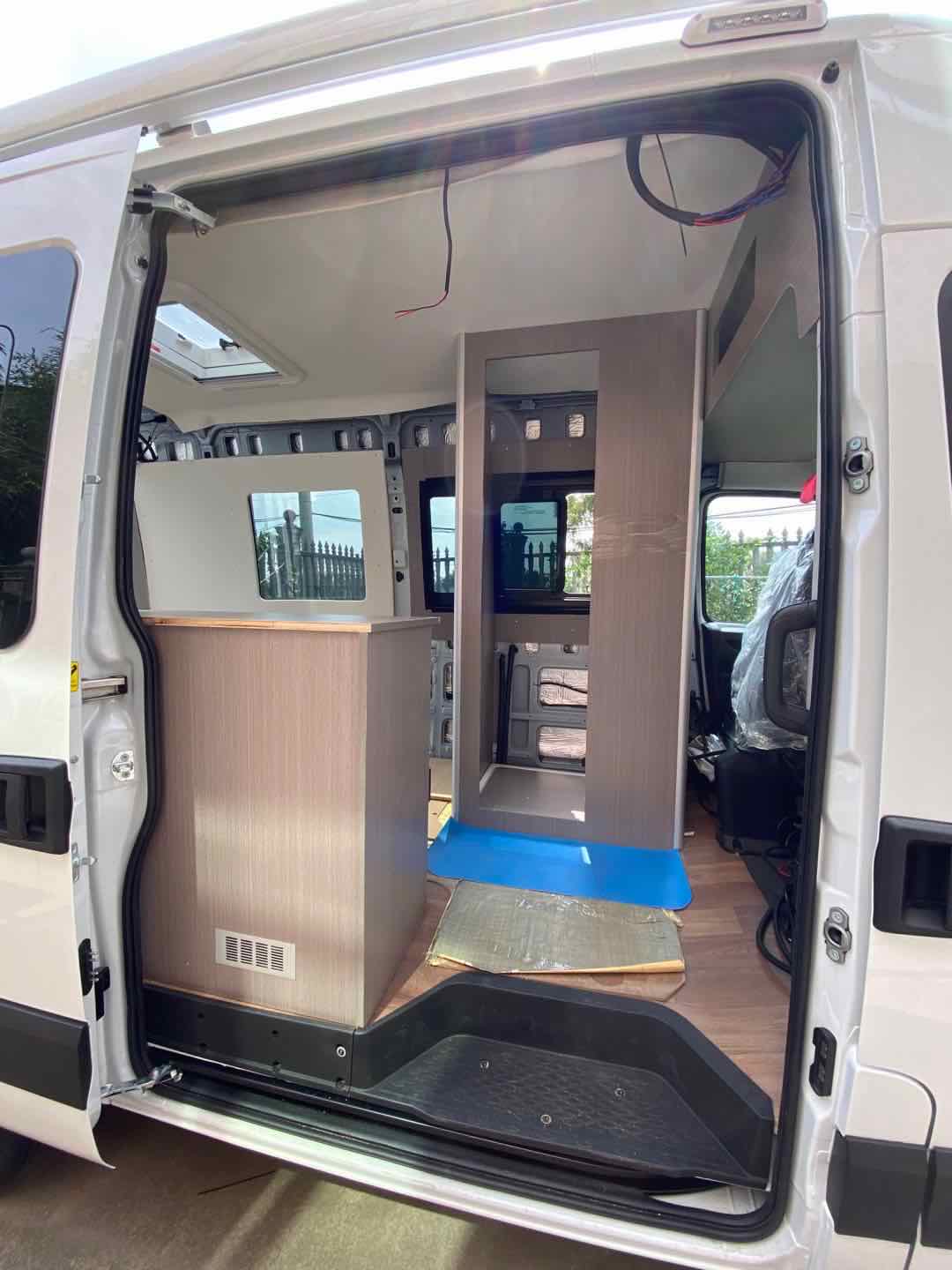

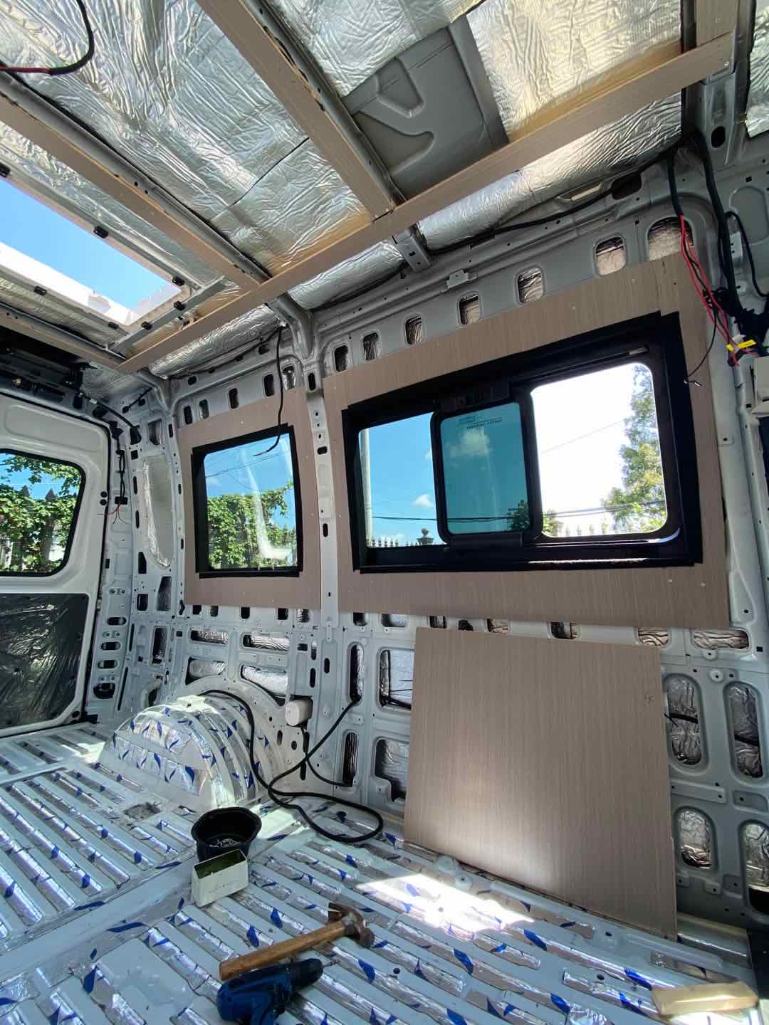

 楼主| 发表于 2020-9-20 14:22:07 | 显示全部楼层
这是浙江沈老弟的改装和我提的都是一样的车
小邹那边提的
年轻人有思想。动手能力比我老同志强太多了

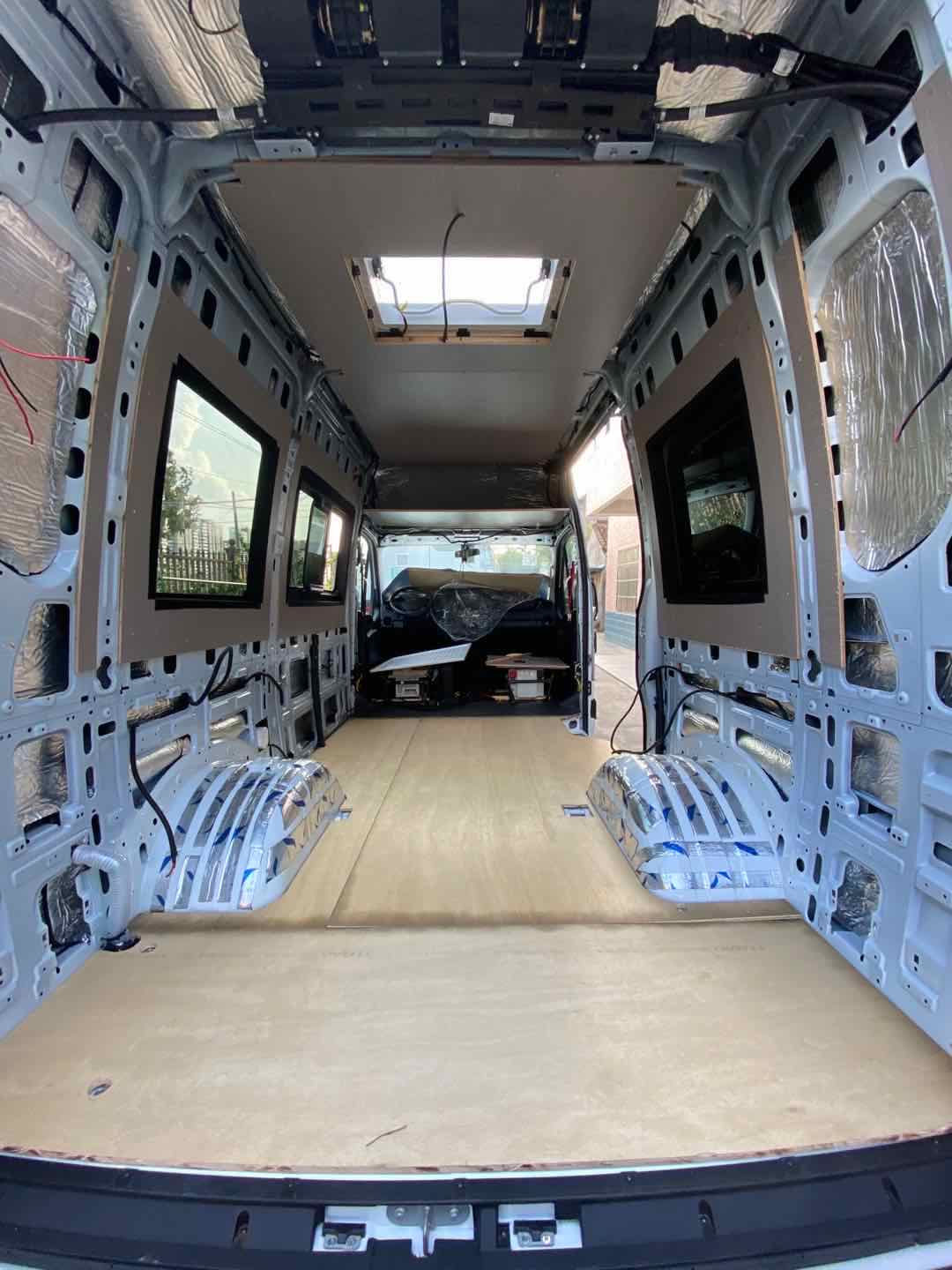

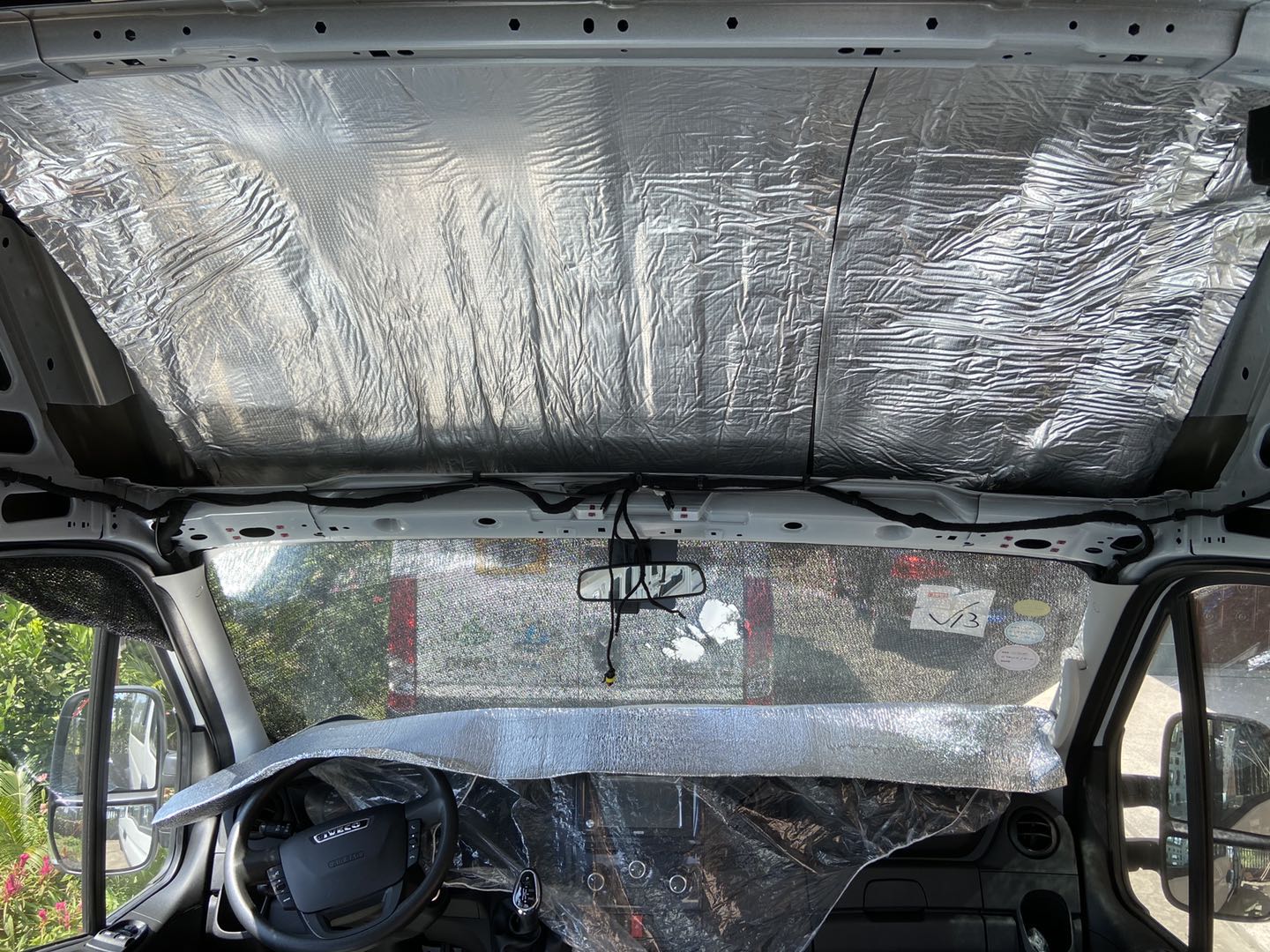

发表于 2020-9-21 08:53:23 | 显示全部楼层
小邹那边提的
多一句嘴,你那车顶的隔热棉,是带胶水的那种吧,直接黏上去的?这是不干胶,夏天高温下胶水就湿了,然后车子一开,一震动,时间长了,隔热棉肯定掉下来,不信你过了一个夏天后自己拆下来再看就明白了。说实话,这个实在太业余了。我15年改的时候用过,然后没几个月就掉下来了,现在还有改装厂用这个?

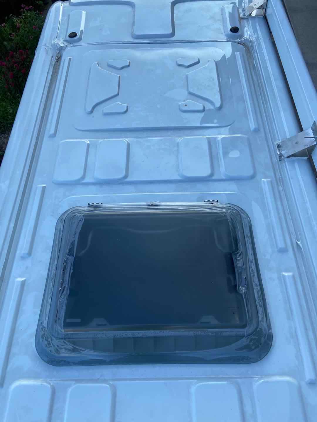

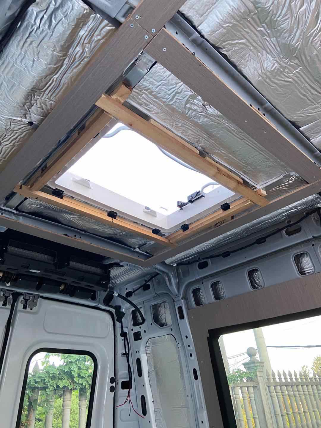

发表于 2020-9-21 11:49:39 | 显示全部楼层
请教楼主,车顶直角处的黑色胶塞下面的孔是做什么用的呢?谢谢。

 楼主| 发表于 2020-9-22 09:35:08 | 显示全部楼层
anchor7330 发表于 2020-9-21 08:53
多一句嘴,你那车顶的隔热棉,是带胶水的那种吧,直接黏上去的?这是不干胶,夏天高温下胶水就湿了,然后 ...
你看到的这个图是小沈自己改的,不过你说的,我自己的隔音棉也是这样的。哈哈。

 楼主| 发表于 2020-9-27 13:58:58 | 显示全部楼层
问了依维柯小邹,设计就是这样,本质上是没什么用的。

发表于 2020-9-27 14:36:43 | 显示全部楼层
多谢楼主解答。
