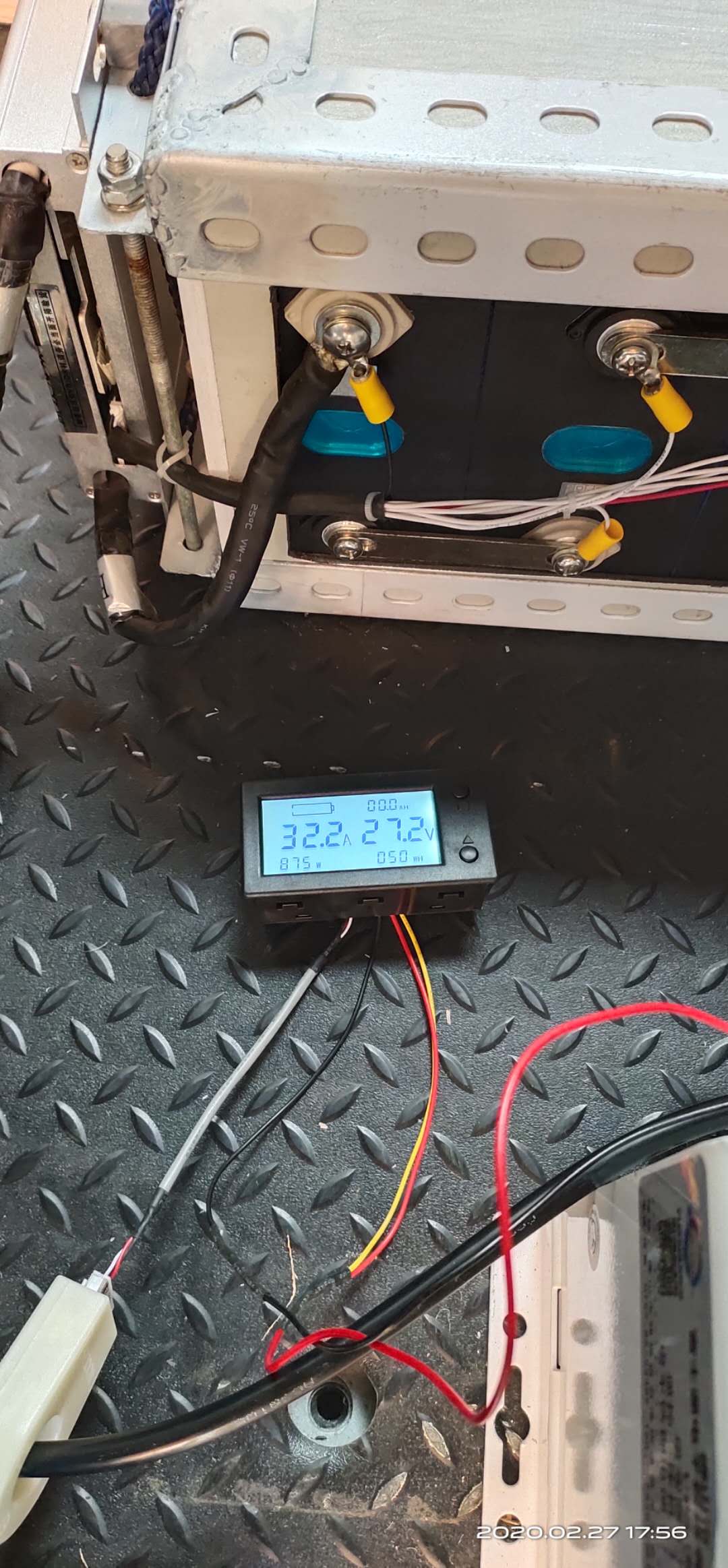

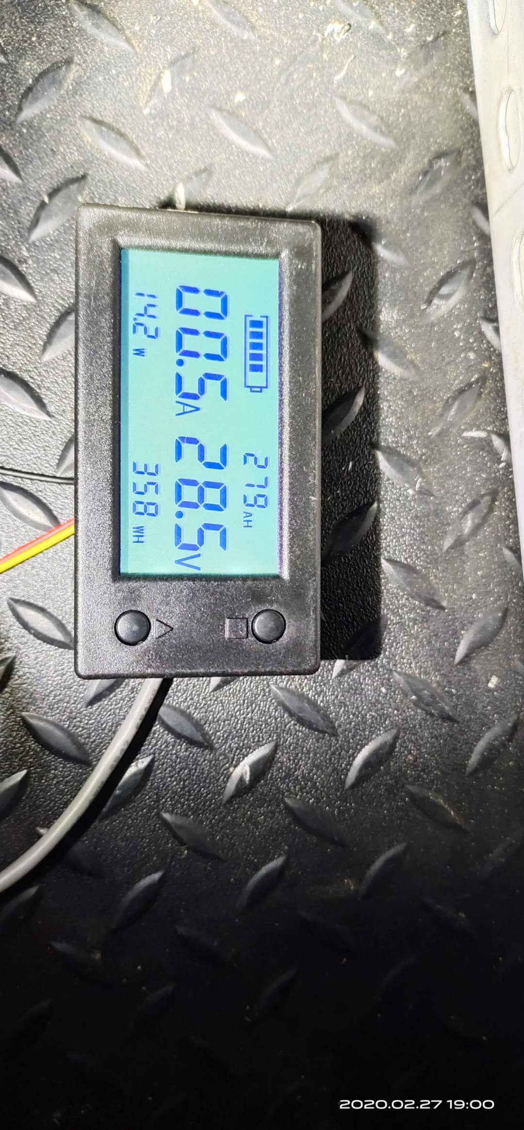

供电电压的选定我想了差不多半年,最先想做48V的,后来觉得能够直接用48V的电器太少了,12伏供电又损耗大、充电慢,而我的冰箱是12、24两用的,以后柴油取暧器、空调、水泵都有24伏的,24伏比12伏损耗小一半,同样的电流充电比12V快一倍。24V目前比较合我
现在这块1500w升压恒压恒流板要是修好了就可方便行车充电了
