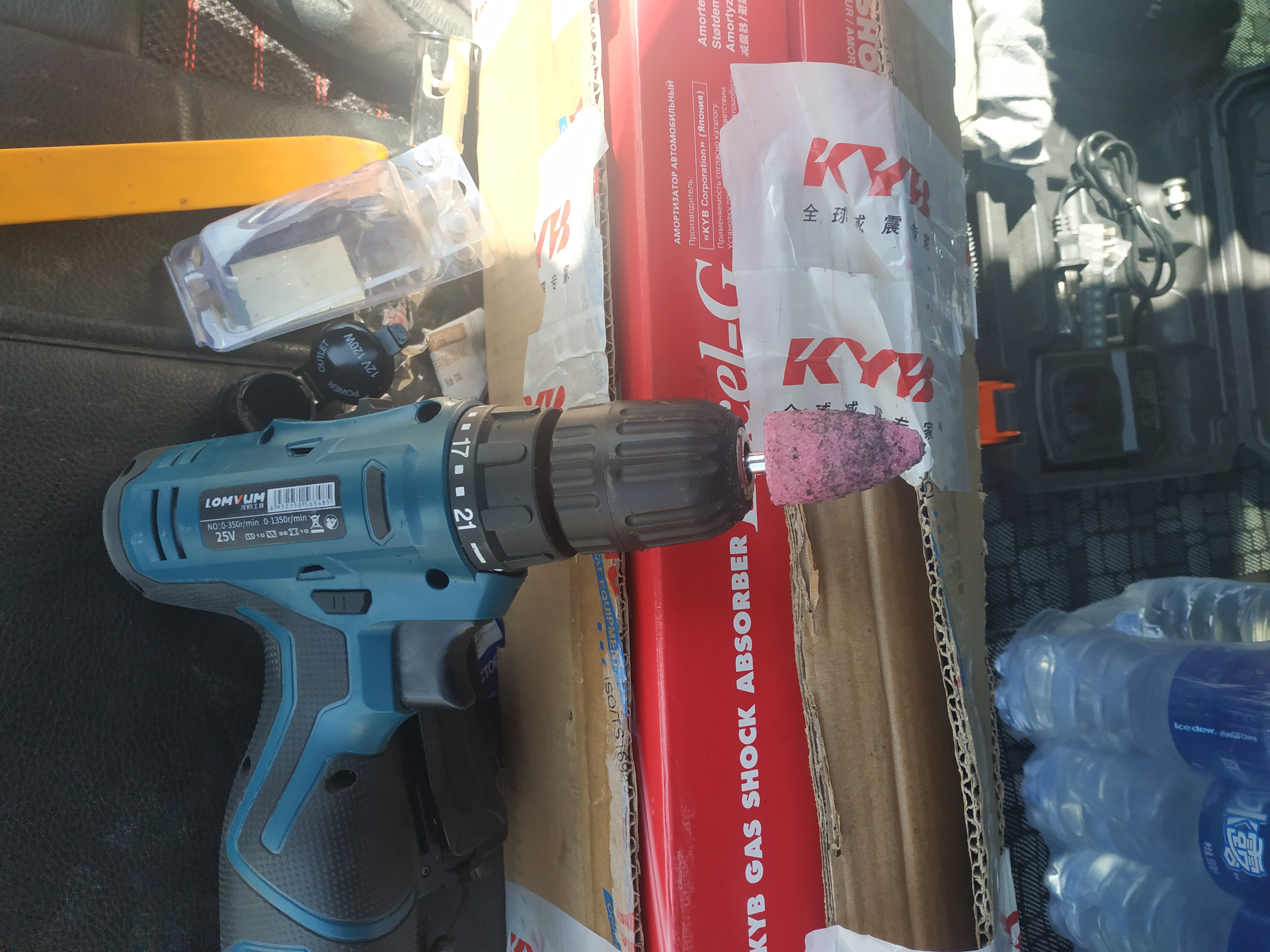

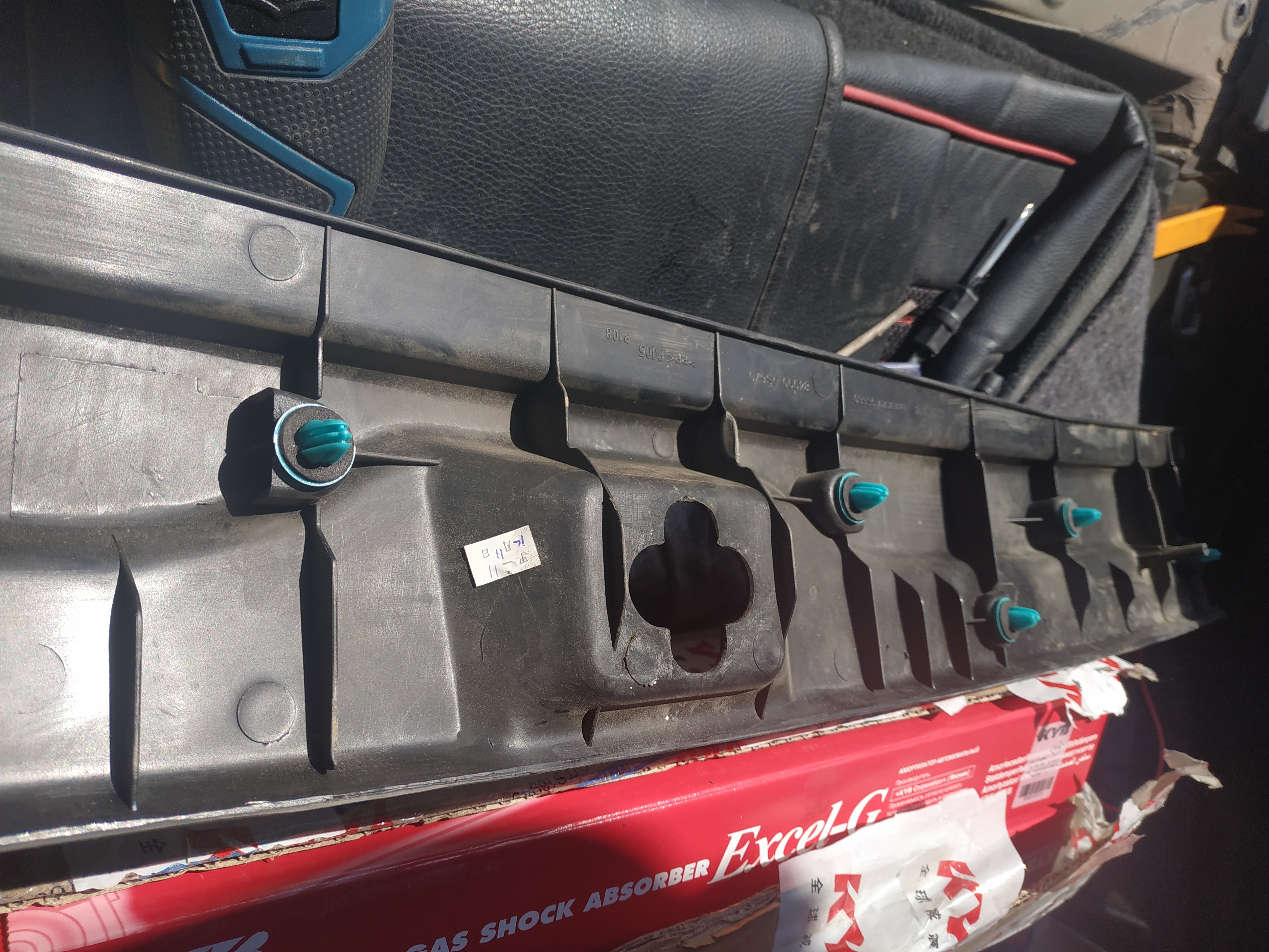

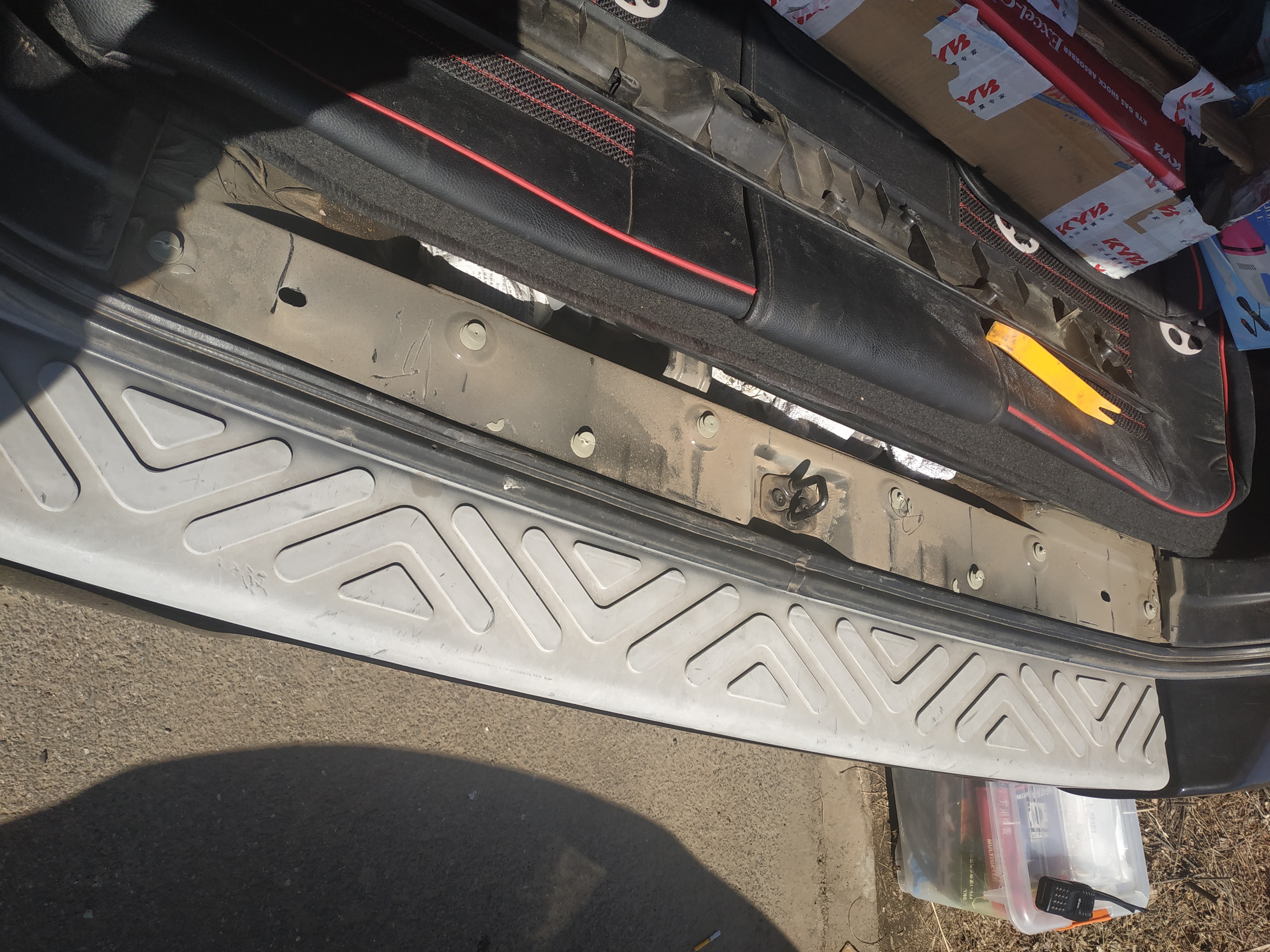

这个盖板撬开后卡子全断了,好在之前买了百十来个备着

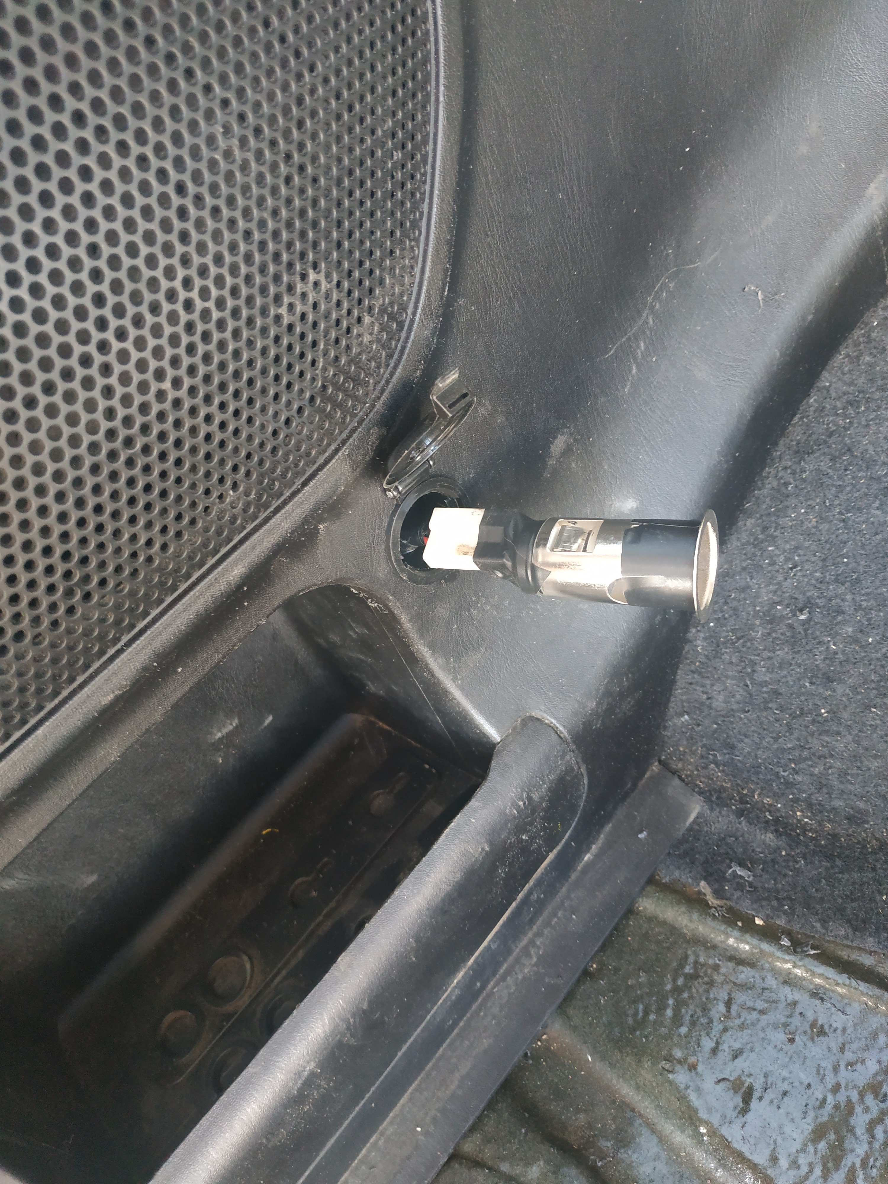

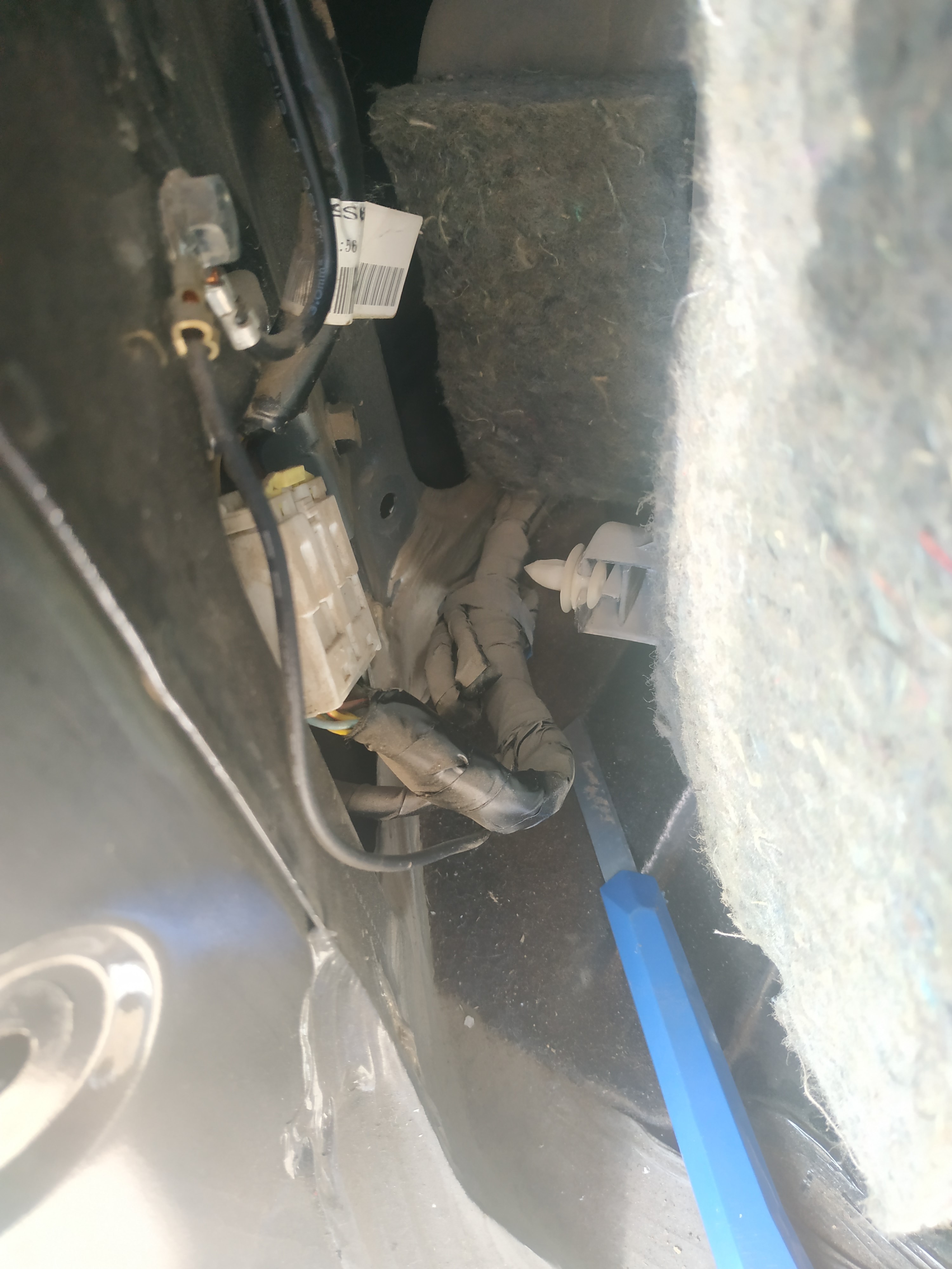

侧面的盖板没有完全拿下来,向外用手一掰就可以操作了,很容易就看见用蓝色胶带捆绑的点烟器的T字型预留线 ...

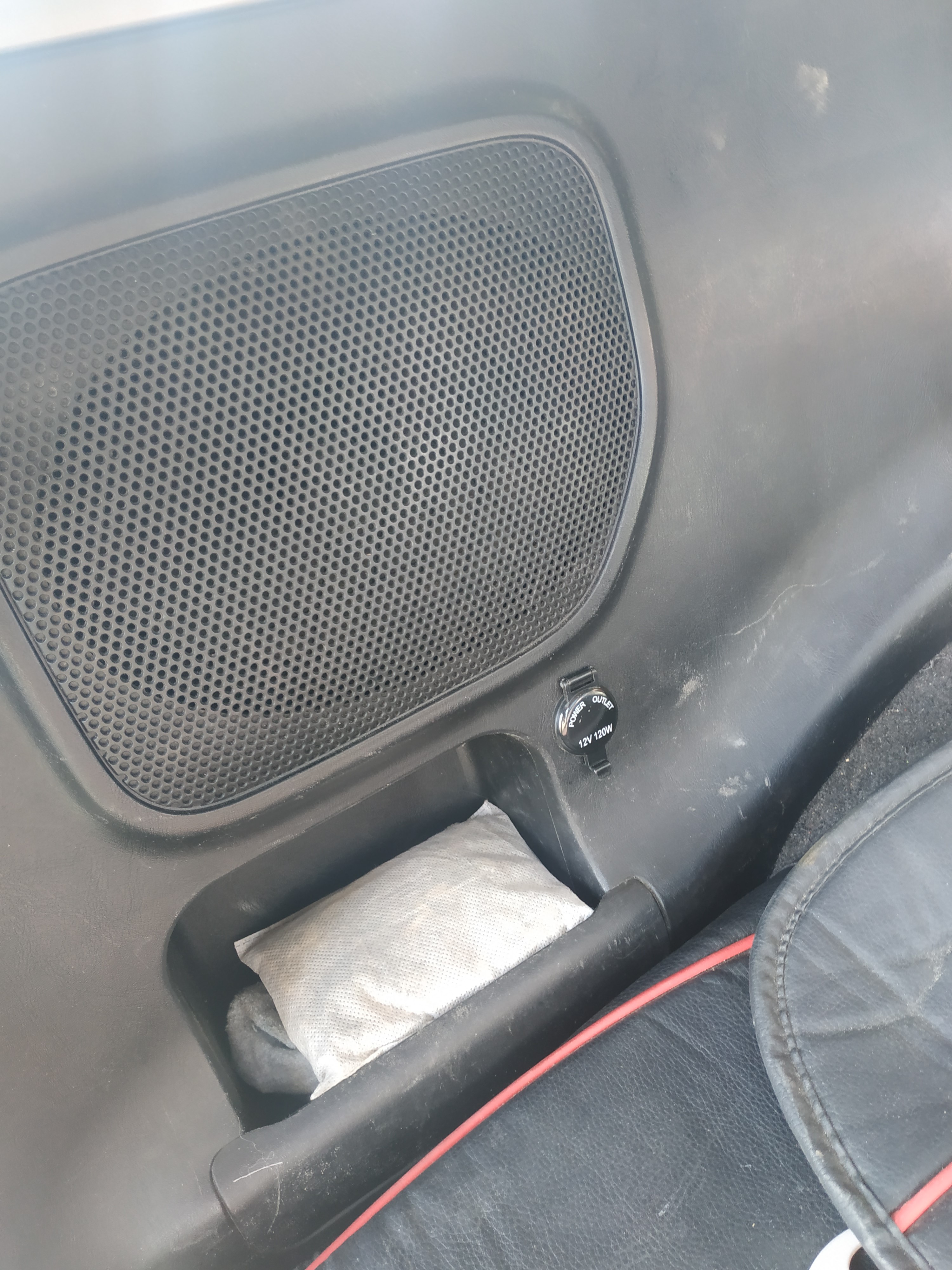

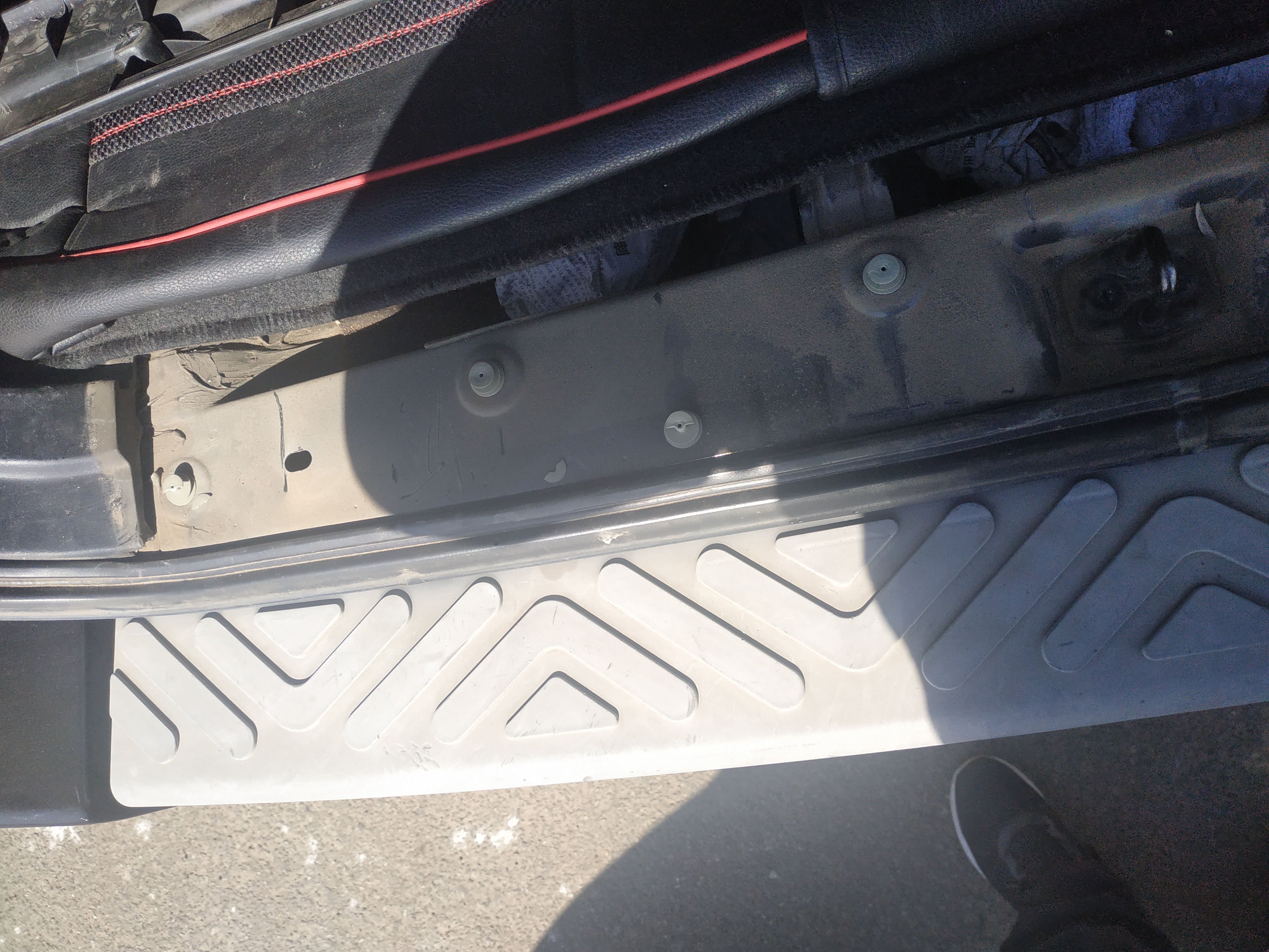

线还挺长,在哪里开孔是个问题
线还挺长,在哪里开孔是个问题

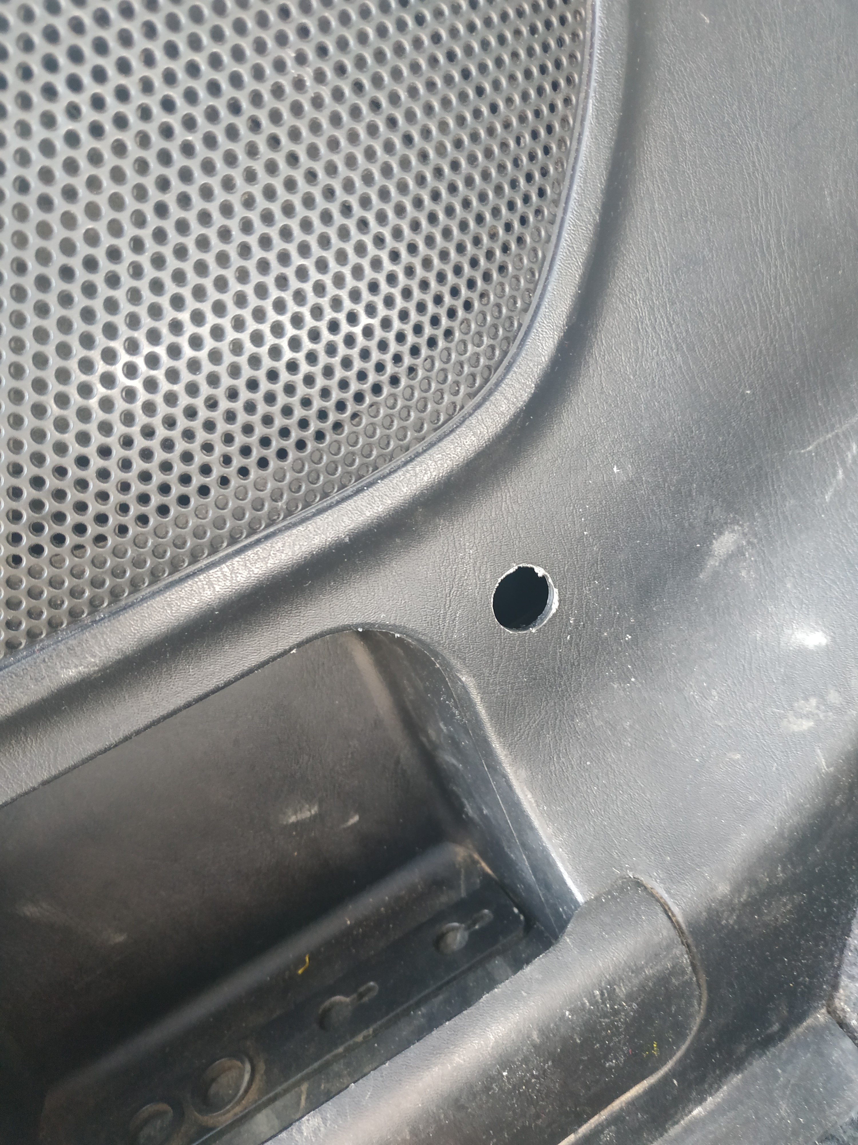

最后想来想去就在这个位置开孔了,其实可以选的地方不多,很多地方深度不够,也就这个地方后面没有钢板,深 ...
扩孔器不够粗,费了点时间
扩孔器不够粗,费了点时间

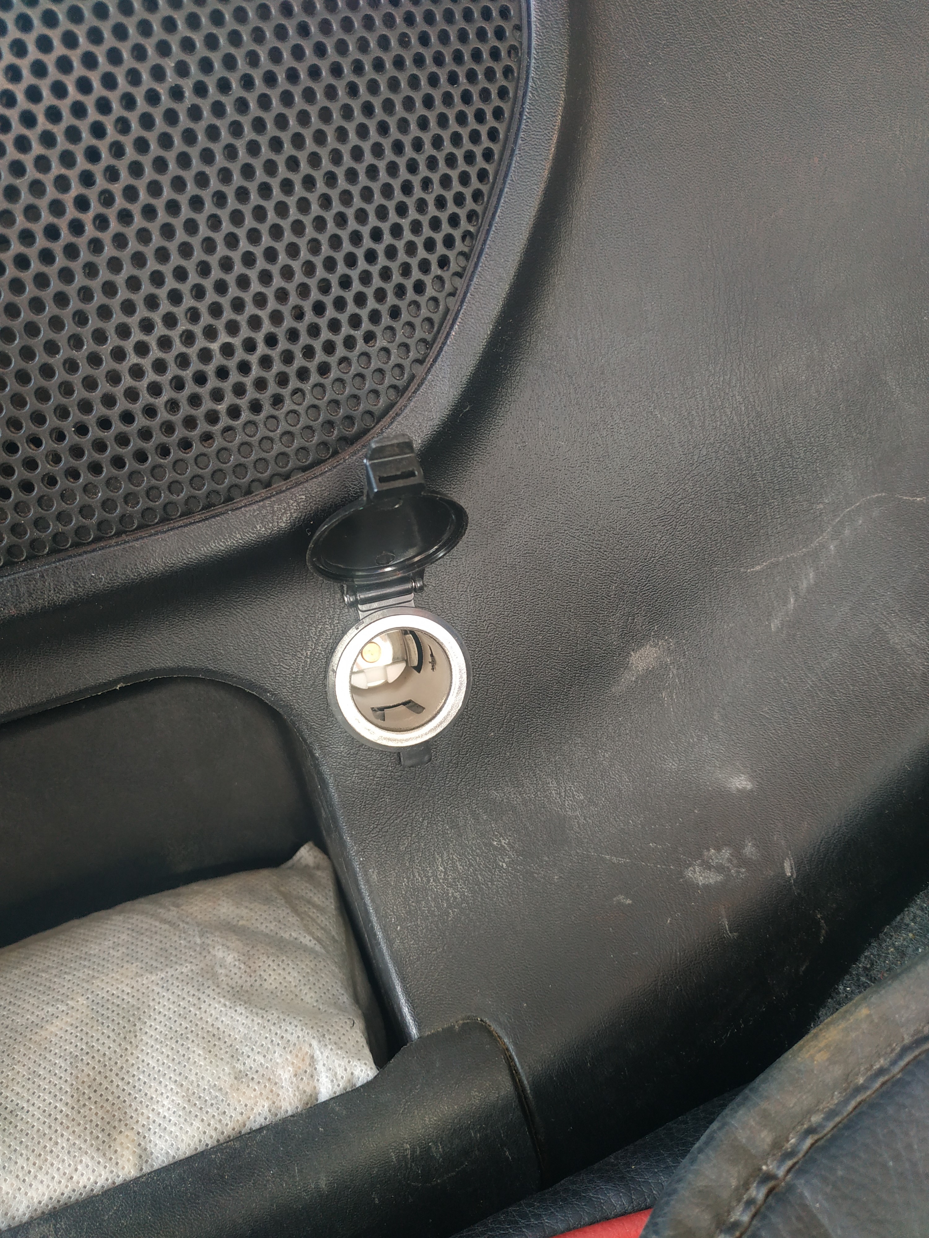

先安装外面的套筒,然后把点烟器接上线用胶布缠一下,以防搭铁,然后按下去即可 ...
重新安装的卡子,准备盖上了
重新安装的卡子,准备盖上了
效果怎么样?不用的时候盖住帽子,安全。
效果怎么样?不用的时候盖住帽子,安全。
以后用电就方便了。
以后用电就方便了。
