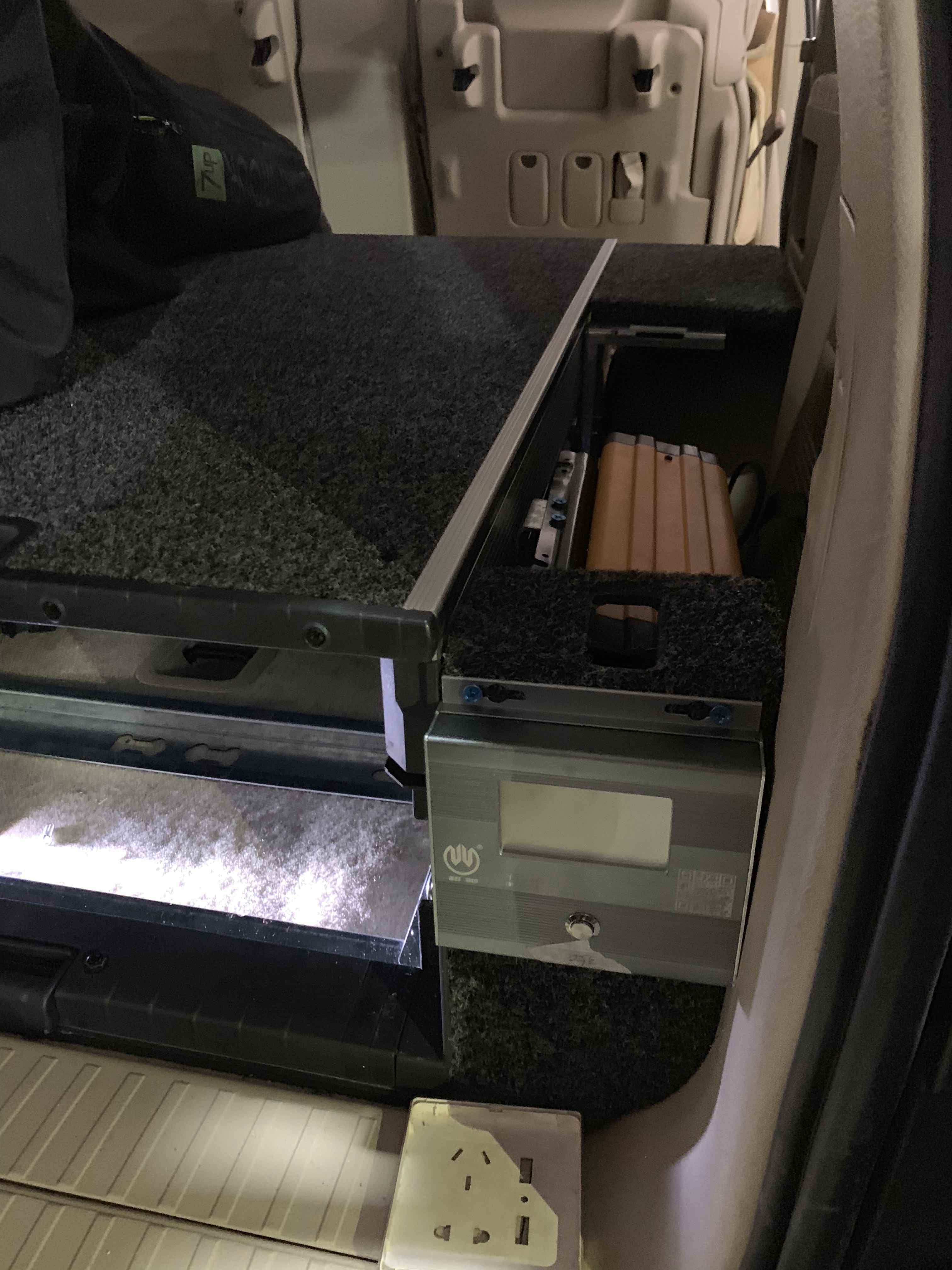

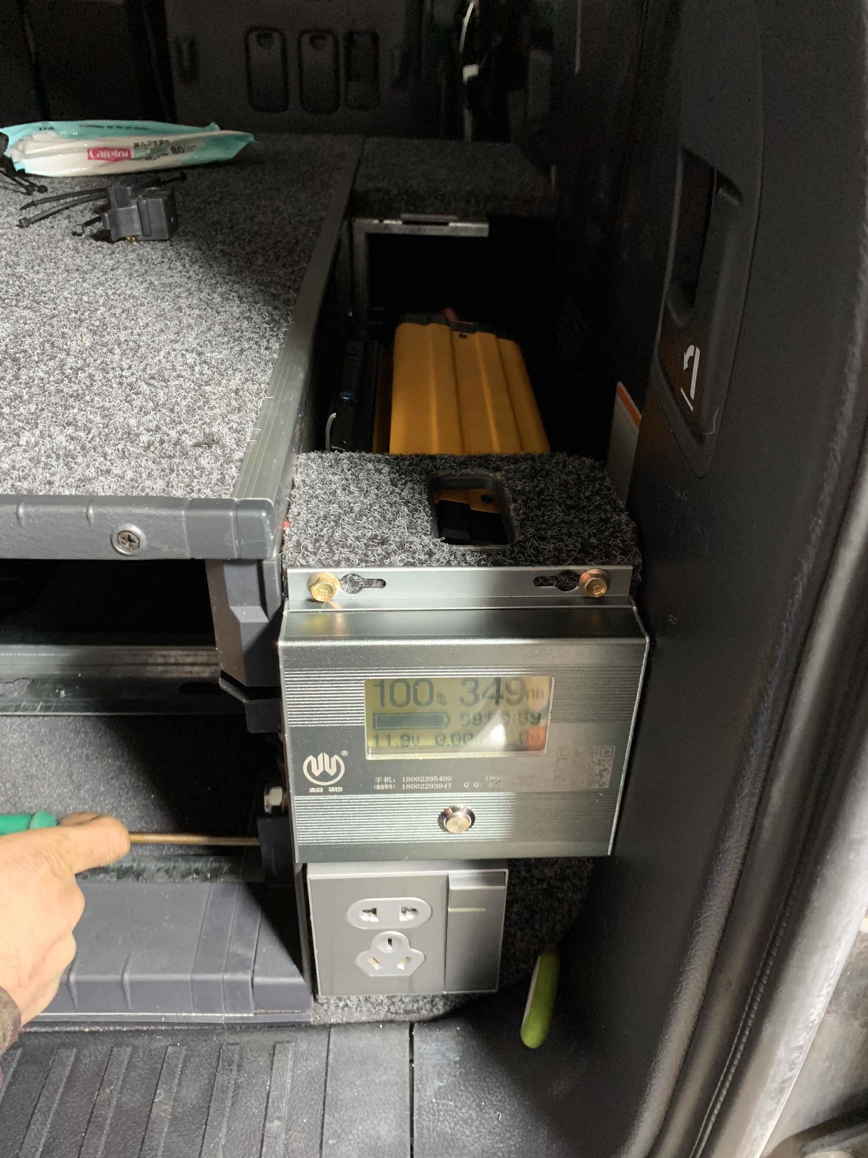

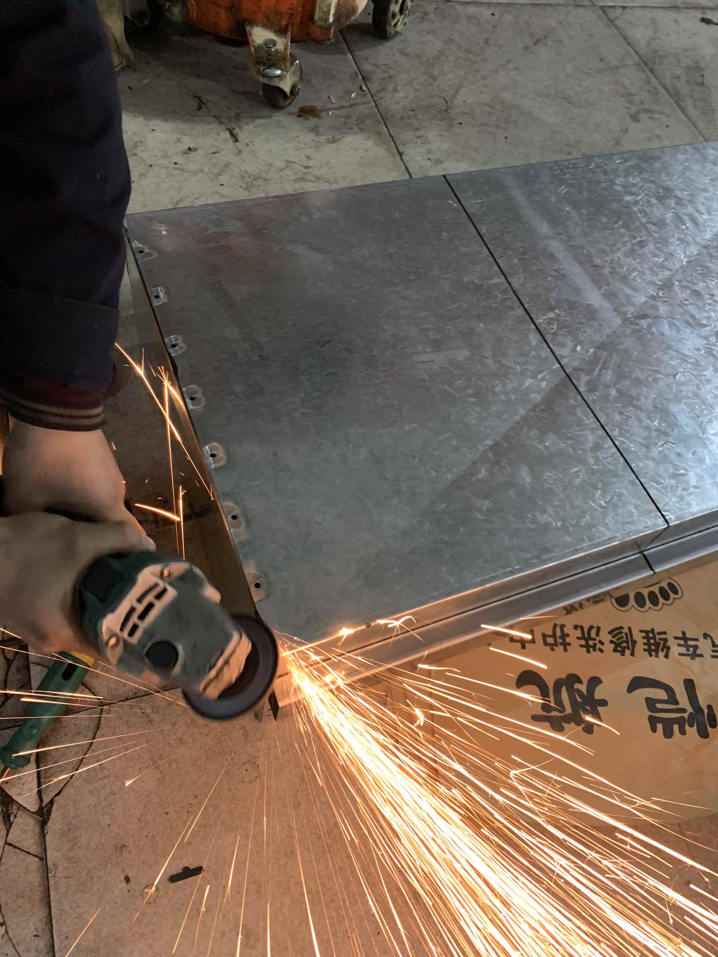

我的LC200,装上了锂电池,为今年自驾准备

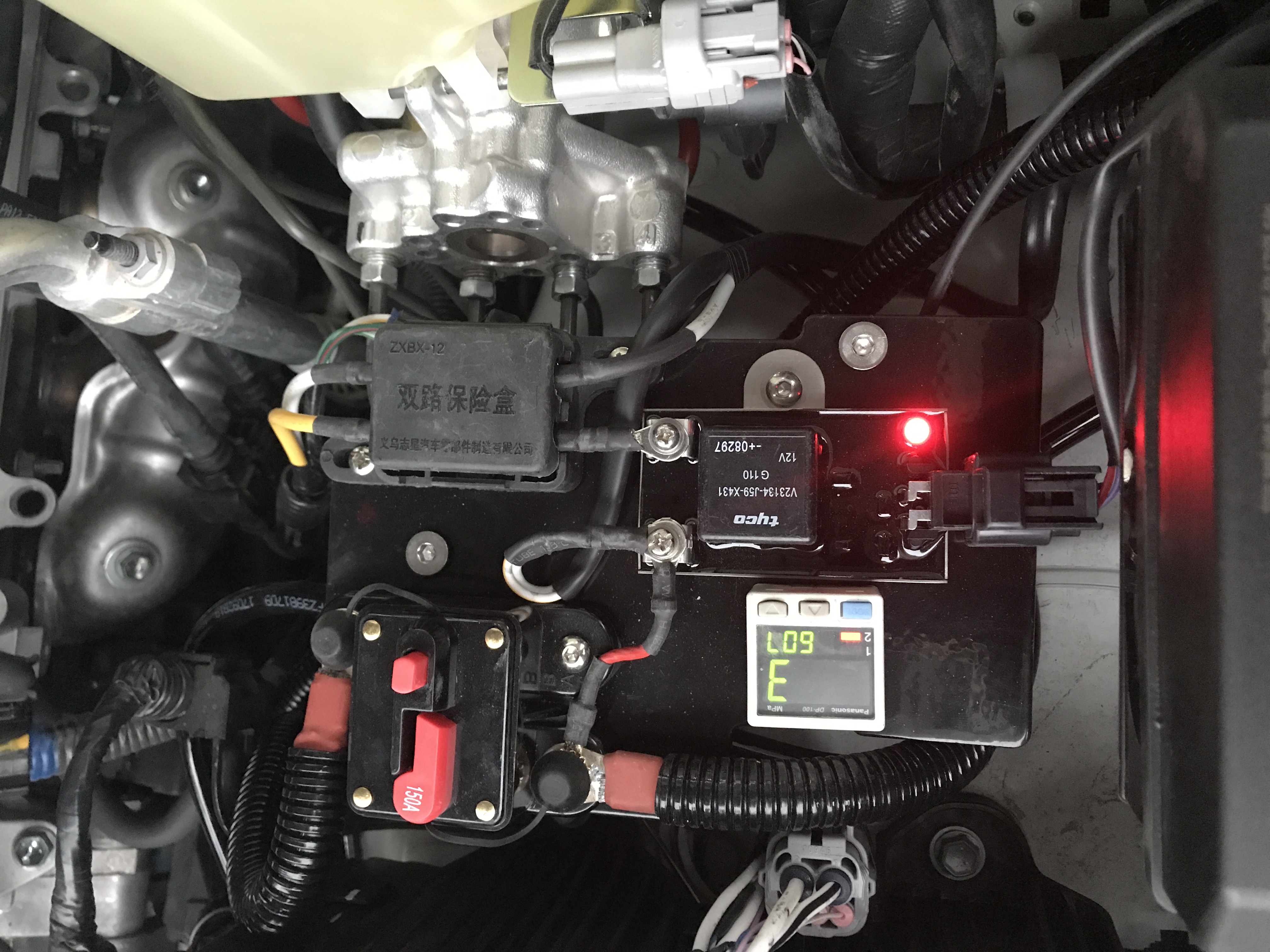

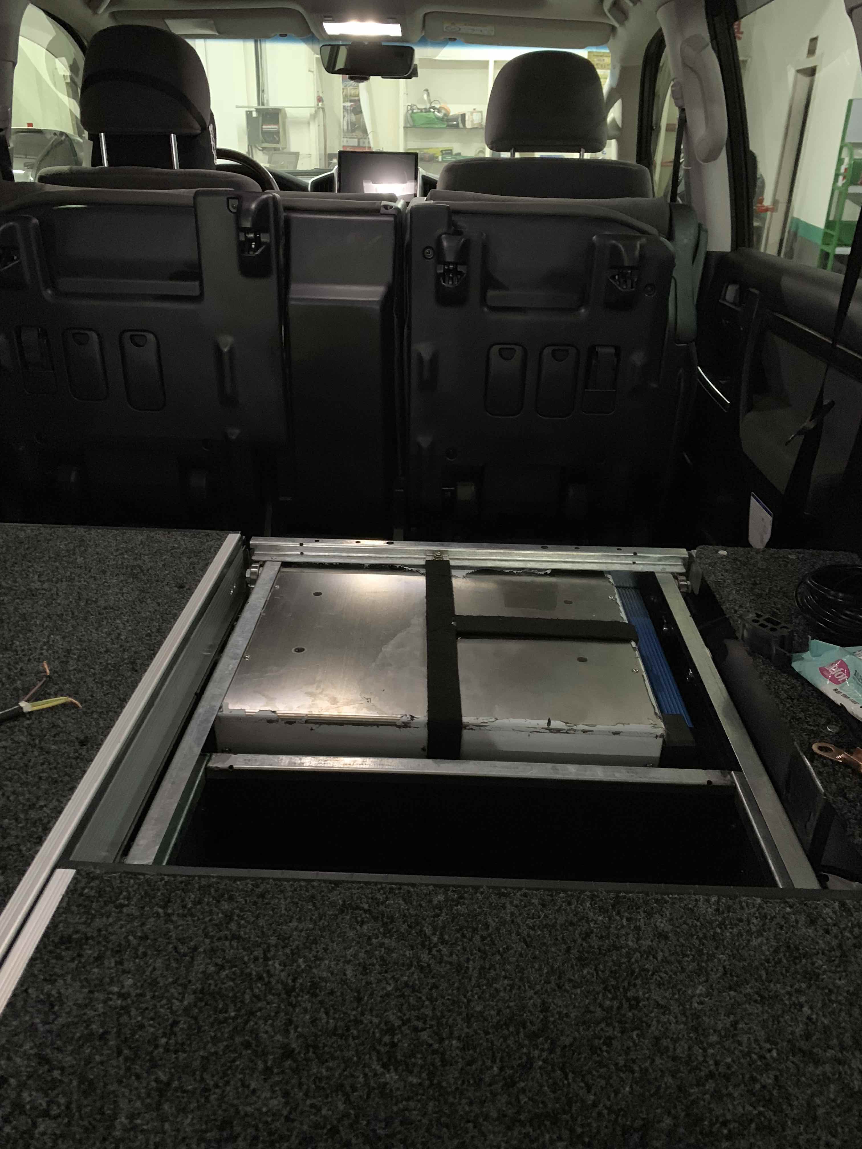

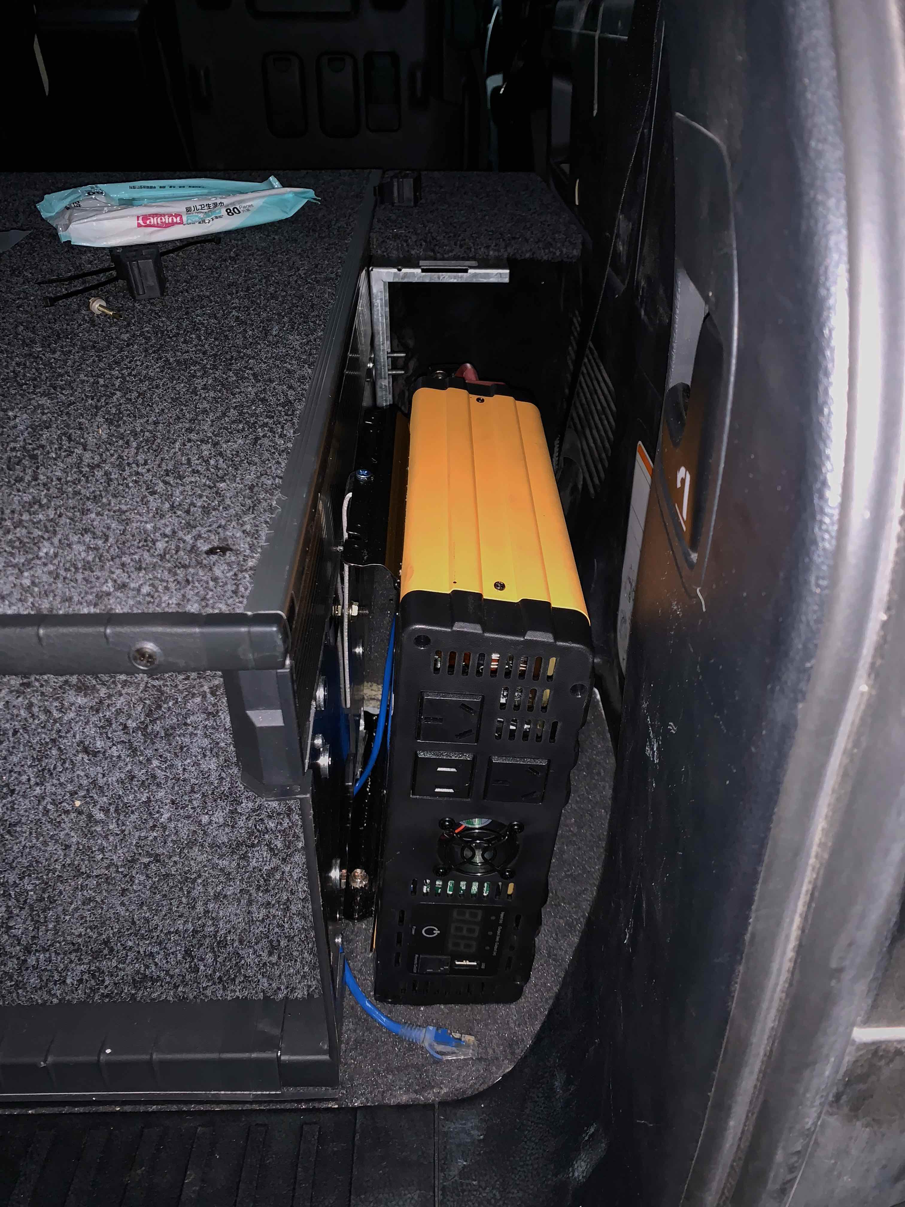

BG5DKS您好,请问
升压模块装在机舱里,在充电线路长度相同的情况下,可否进一步降低线损?
锂电池组能不能直接装在机舱里,替换原来的副电瓶 ?
逆变器重量较大,如何牢固地安装在车身侧壁上,需要做个背板么 ?
用了多粗的线
请指点

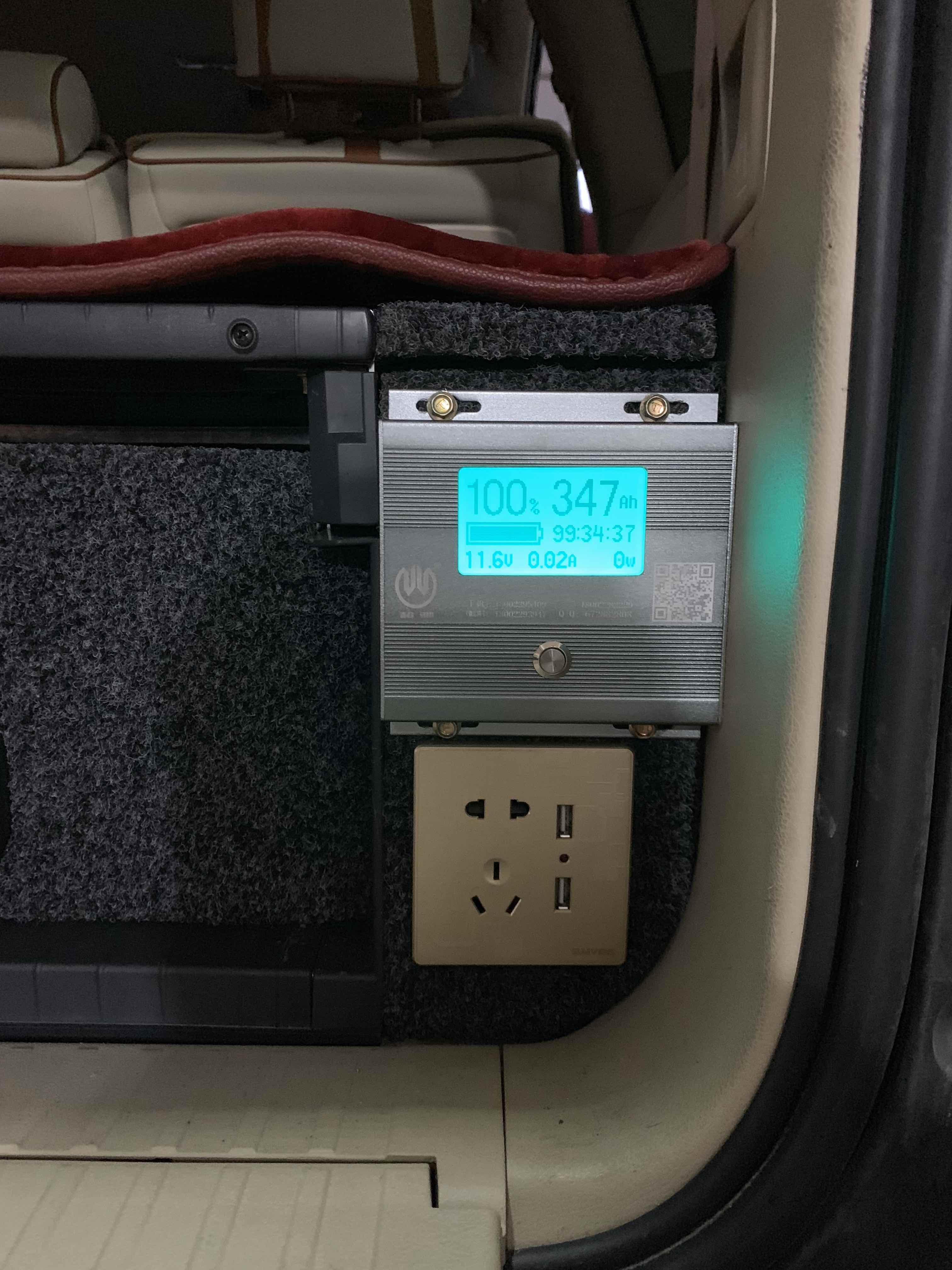

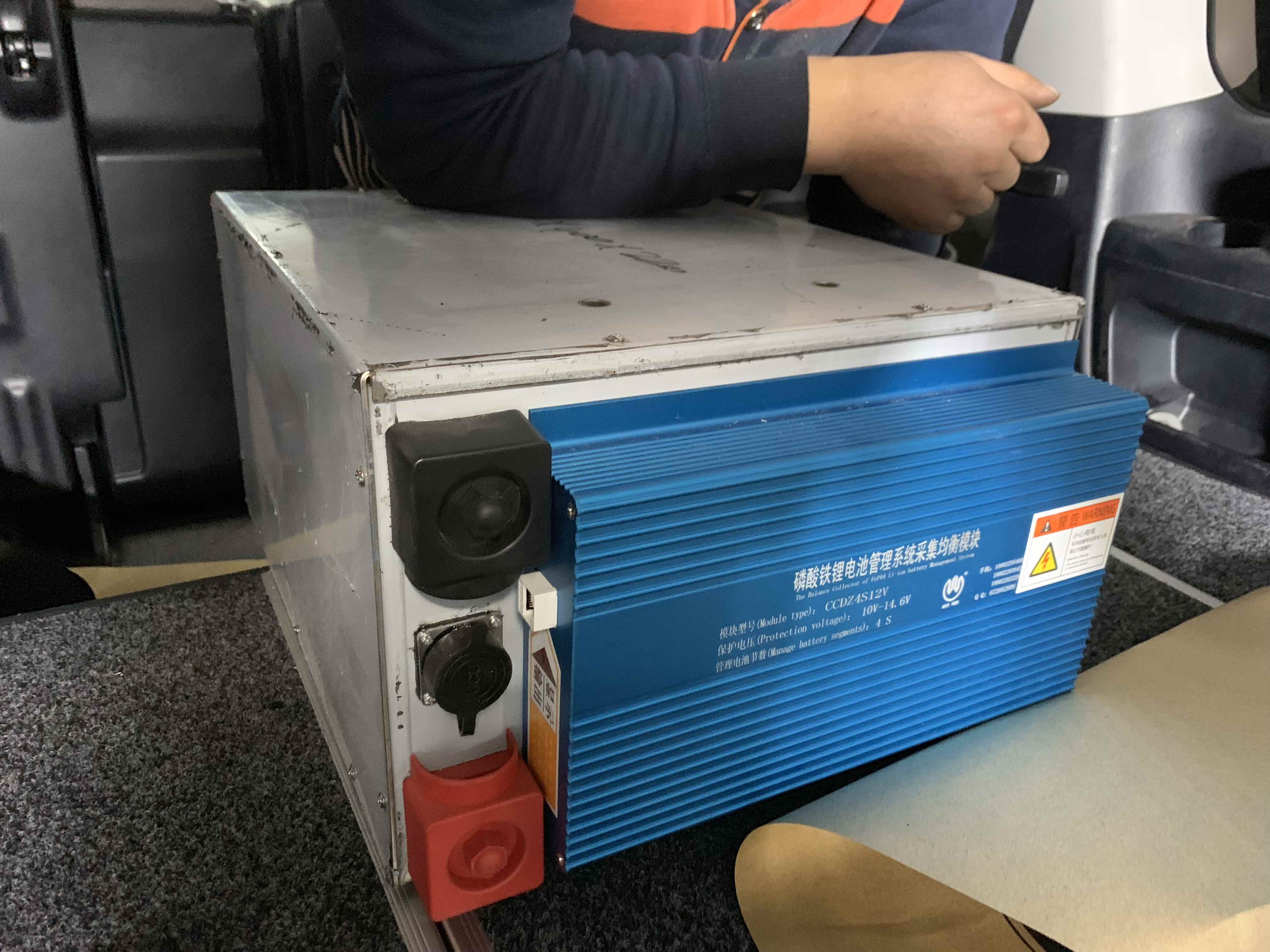

发表于 2020-3-10 18:02:06 | 显示全部楼层
一定要注意电池,充电器的散热问题啊。太危险了。

 楼主| 发表于 2020-3-10 21:08:33 | 显示全部楼层

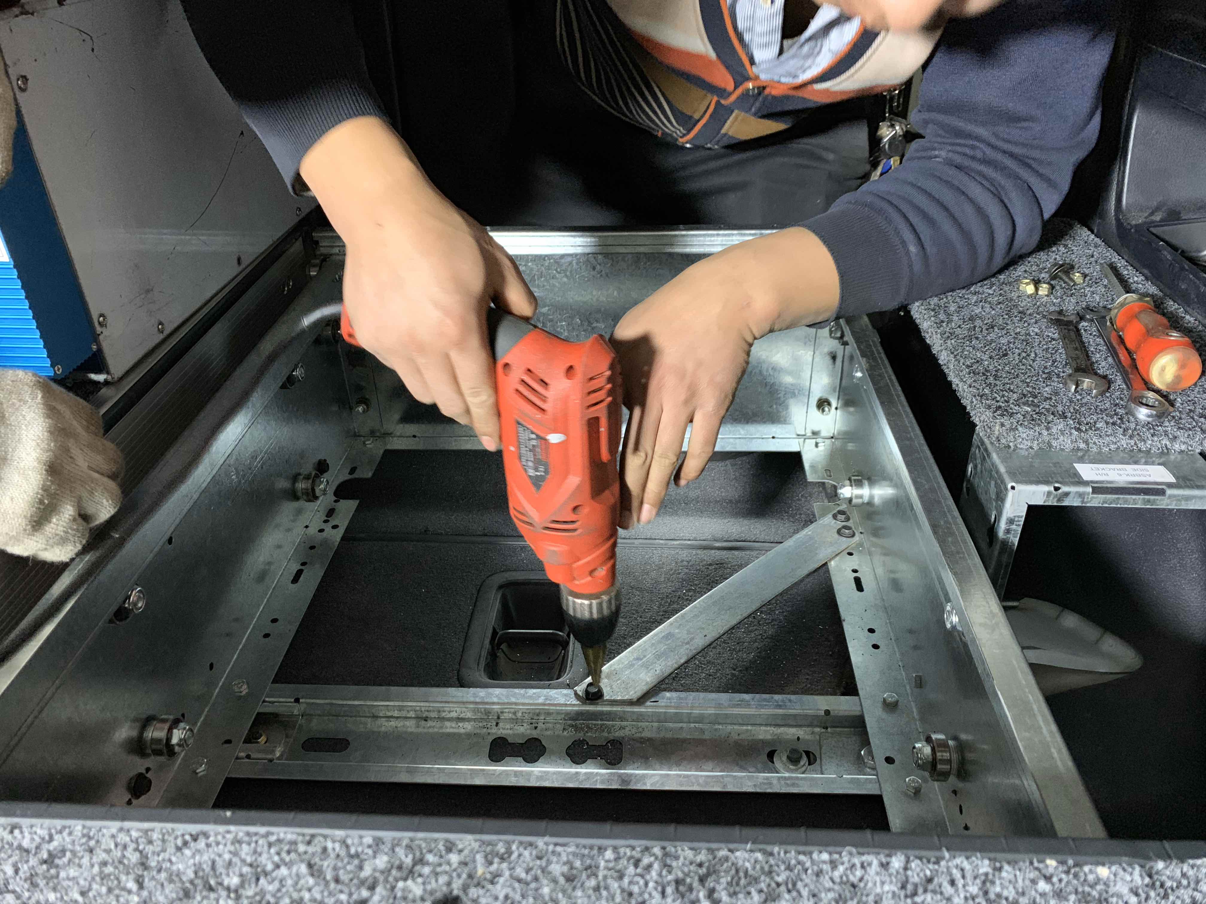

图片上中间大黑色的方块就是逆变器的支架。当时上面预留了很多长条孔,就是为了方便安装设备 ...

 楼主| 发表于 2020-3-10 21:13:15 | 显示全部楼层
这次买的充电器有温度保护,测试时候满负荷充电时几乎没有温升,散热没有问题。

发表于 2020-3-20 19:07:32 | 显示全部楼层
强烈建议空开上面加个防水盒,不然一不小心撒上饮料就放烟花了
