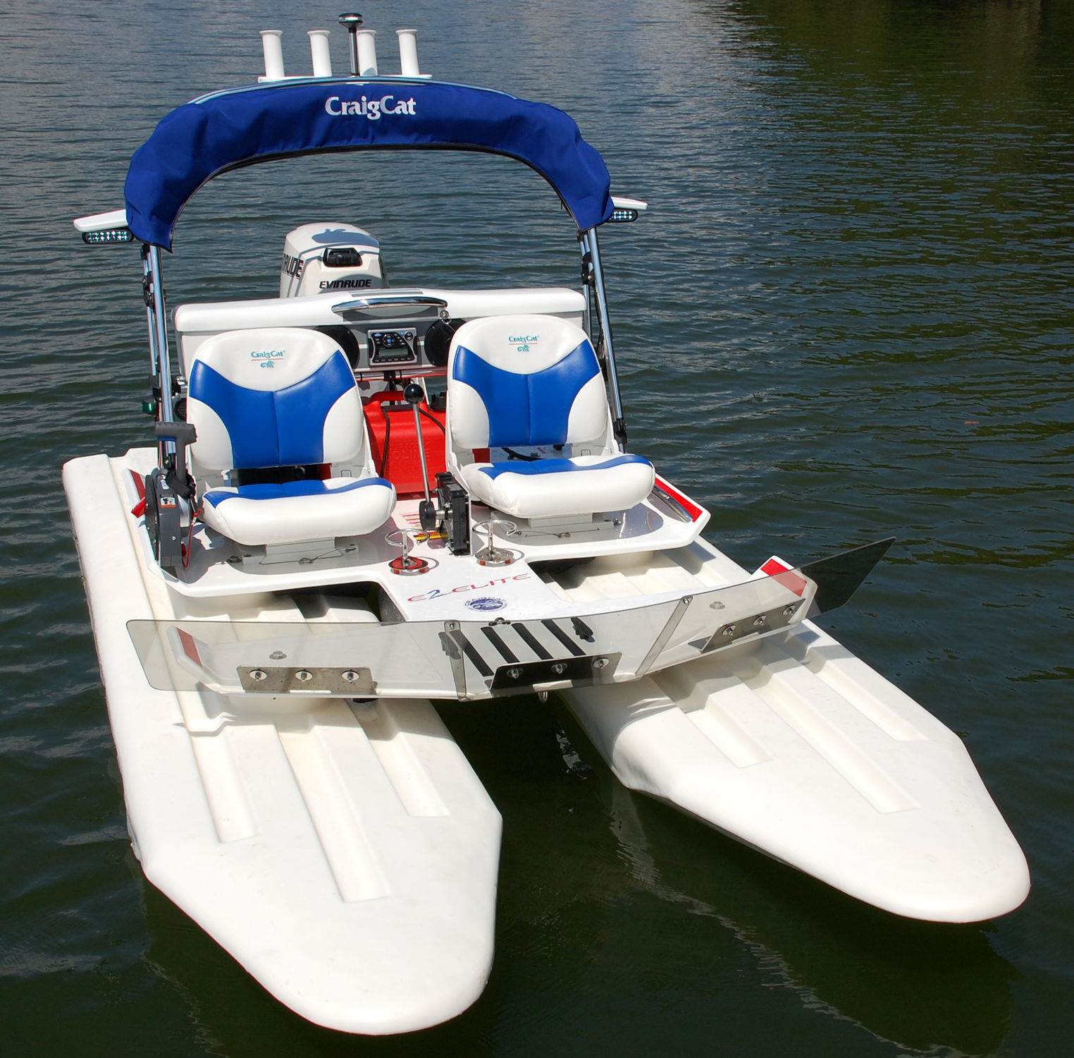

发表于 2020-4-2 17:48:42 | 显示全部楼层
因为此双体非是制式船,除了下水试 或者参考相似的船型,才好知道适合用多少马力范围。原则,动力稍微的多出一些些,想应该是不至于到不好操控的程度,反倒是动力少了会比较不好跑
另一是需考量船的浮力,不知道船尾挂机可支撑重量多大船机的情况,可以先装水放在要预定挂机的地方(以1公升水约等于1公斤来计),再加上预乘载的部分,然后看船倾及船尾会不会太沉
如果船的尾段太沉而动力不足,不是船首得推着水前进 就是船处于倾斜在爬升中的阶段 但却不能上升到可以贴水滑行,水阻面都会大很多
动力太大(指 多出很多)就是船比较难操控,心脏得有力一点来承受刺激

 楼主| 发表于 2020-4-3 08:04:55 | 显示全部楼层
lizme928 发表于 2020-4-2 17:48
因为此双体非是制式船,除了下水试 或者参考相似的船型,才好知道适合用多少马力范围。原则,动力稍微的多 ...
受教,你发的图片太精致了
