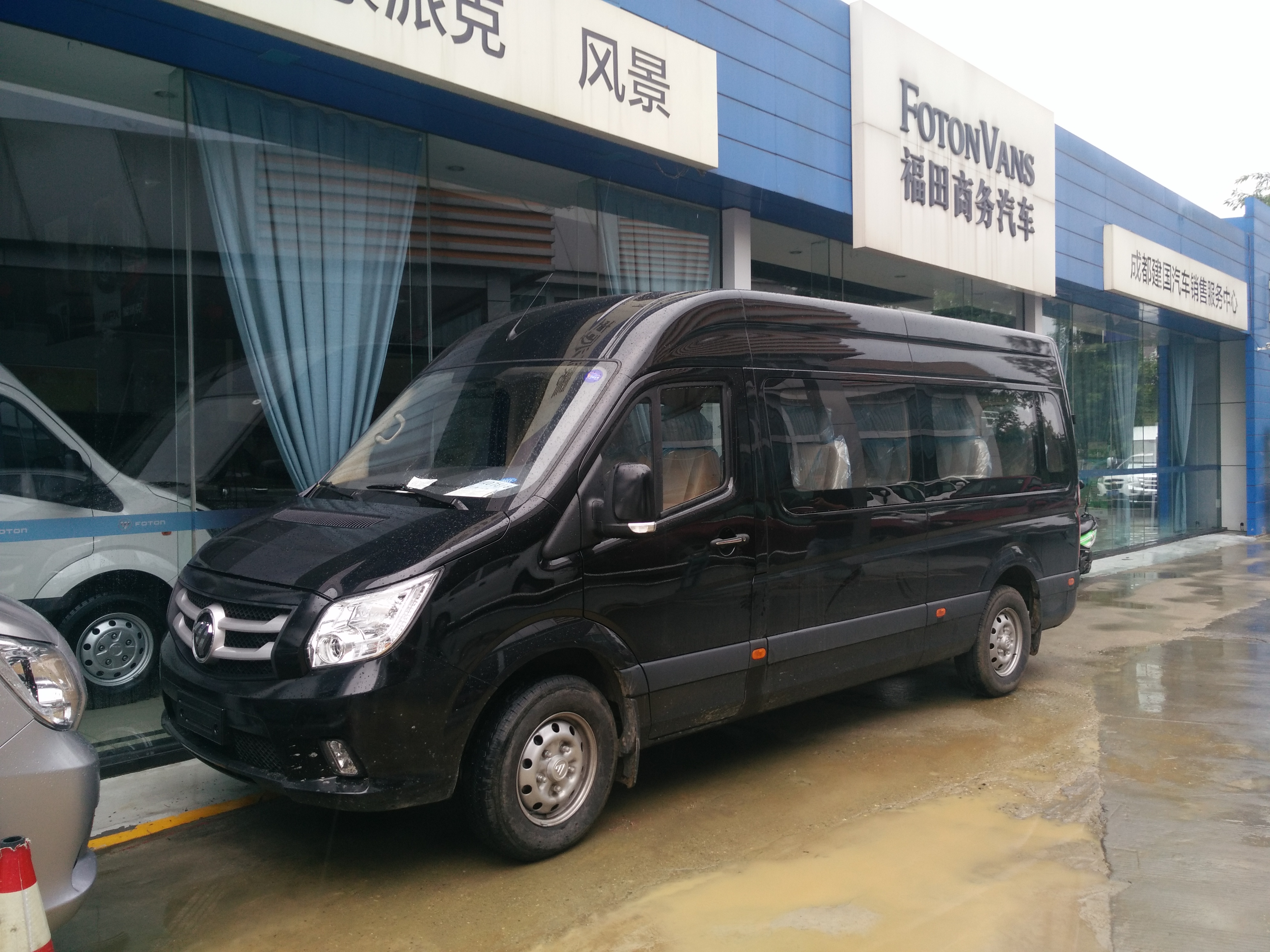

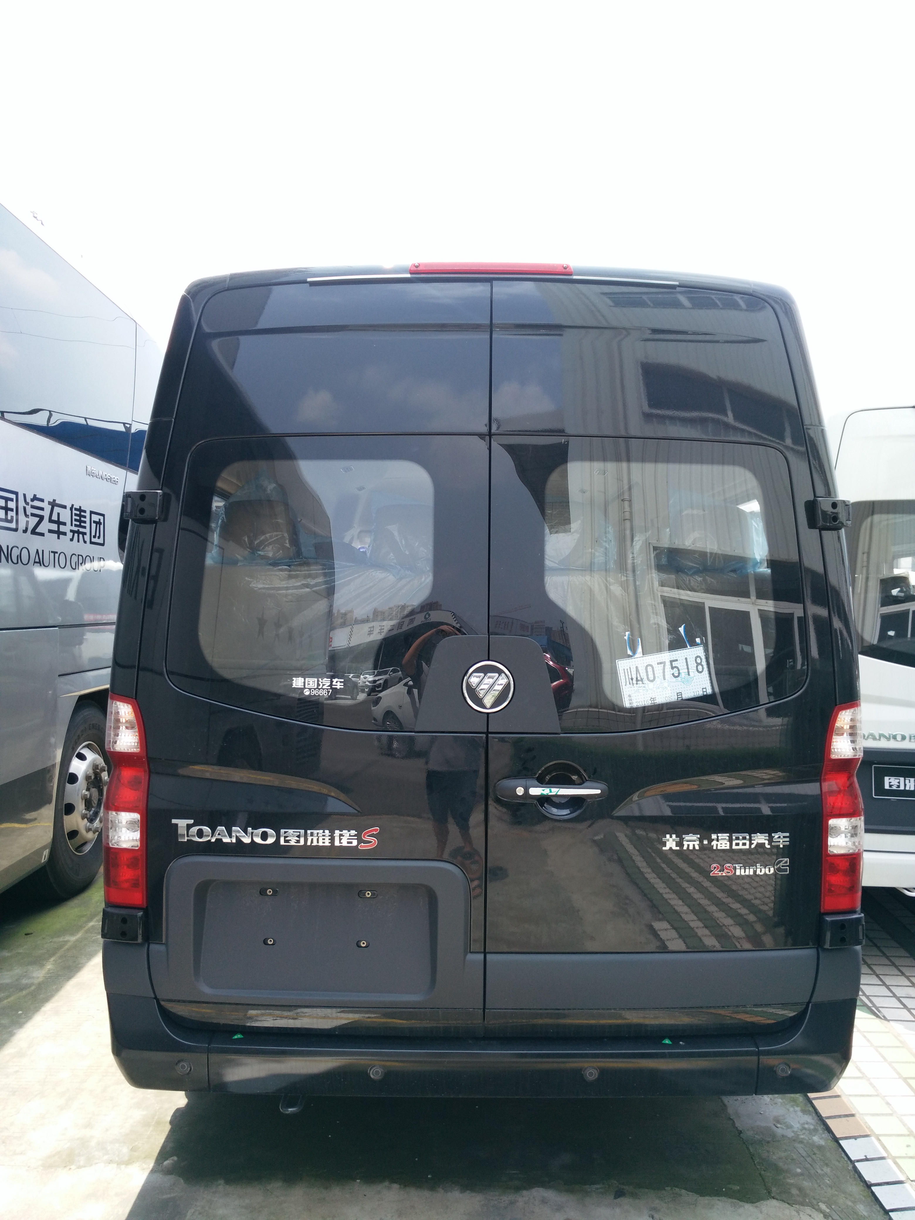

这个是车车刚买到的时候。这个是成都第一辆黑色的福田长轴康明斯发动机7座小专公告车。当时去买的时候连销售都没有看到过黑色。也从来没有人买过7座。因为我以前是个新世代全顺,因为排放问题,提前退休了,习惯了大车,还有确实生活中有这个需要,所以换车也换了个轻客VAN级别的车。但是因为老婆单位全是新世代,自己也用了10来年(第一批新世代国三),自己也有些审美疲劳。呵呵,所以这次换车索性就换了个福田图雅诺。
