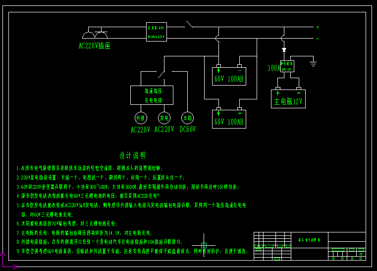

12伏升压60伏给60伏电池组充电,60伏3000w 逆变器给220伏用电器供电,60伏降压12伏给点烟器和USB供电及车内 ...
供电方案是受了大侠车友贴子的启示,准备把发电机换成交流220V,或者直流70V,对锂电池进行充电,然后主电池,是通过60V转换为12V进行充电;我是干机械的,对电方面不太在行,还请各位大侠多提意见!
经咨询锂电池和充电桩经销商,说可以利用交流220V直接对100V以下的的直流锂电池充电,不知各位大侠有无这方面的经验,如果真是可以220V交流直接充锂电池,那么有可能充电的设备和电路会有较大的简化。欢迎大侠参与探讨。谢谢!

 楼主| 发表于 2020-4-20 15:59:09 | 显示全部楼层
参考房车玩家的经验,绘制了一张供电电路图,不知是否可行?因不是搞电气专业的,还望大侠们多多指导。谢谢 ...

 楼主| 发表于 2020-4-20 16:04:35 | 显示全部楼层
luaiwen 发表于 2020-4-20 10:35
空调一晚上10小时超过2度电,要么空调不合格,要么车辆保温不合格。
谢谢您的提醒,不过我把空调用电应该是估算得很足,10小时估算了10KWh;当然既然要自改房车,那一定得把保温隔音做好,也正是基于对这些隐蔽工程质量的担心,才会考虑自己DIY。
