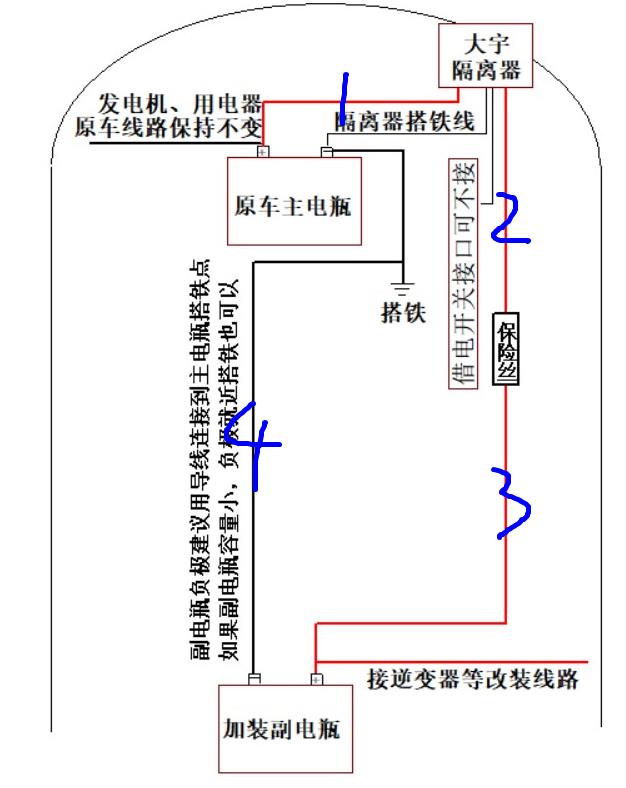

发表于 2020-5-20 03:55:06 | 显示全部楼层
电瓶放这里,副驾坐不了人了。这不是各理想位置啊。

发表于 2020-5-20 08:01:46 | 显示全部楼层
活干的惨不忍睹
端子最好用热熔管,胶布几天就会开了
尼龙扎带用黑色的,白色的2-3月就脆化了

 楼主| 发表于 2020-5-20 11:29:28 | 显示全部楼层
飞狐 发表于 2020-5-20 08:01
活干的惨不忍睹
端子最好用热熔管,胶布几天就会开了
谢谢分享
我这动手能力确实不行,电缆接口除了绝缘胶布还有波纹管,两根线是用白色捆扎,然后再用粗一些的黑色捆扎带固定在侧壁大线上

27447
 楼主| 发表于 2020-5-20 11:31:00 | 显示全部楼层
我的车出行一般是单人,位置没问题,即使在家里,有多人乘坐,这副电瓶可以拆下放在家里
