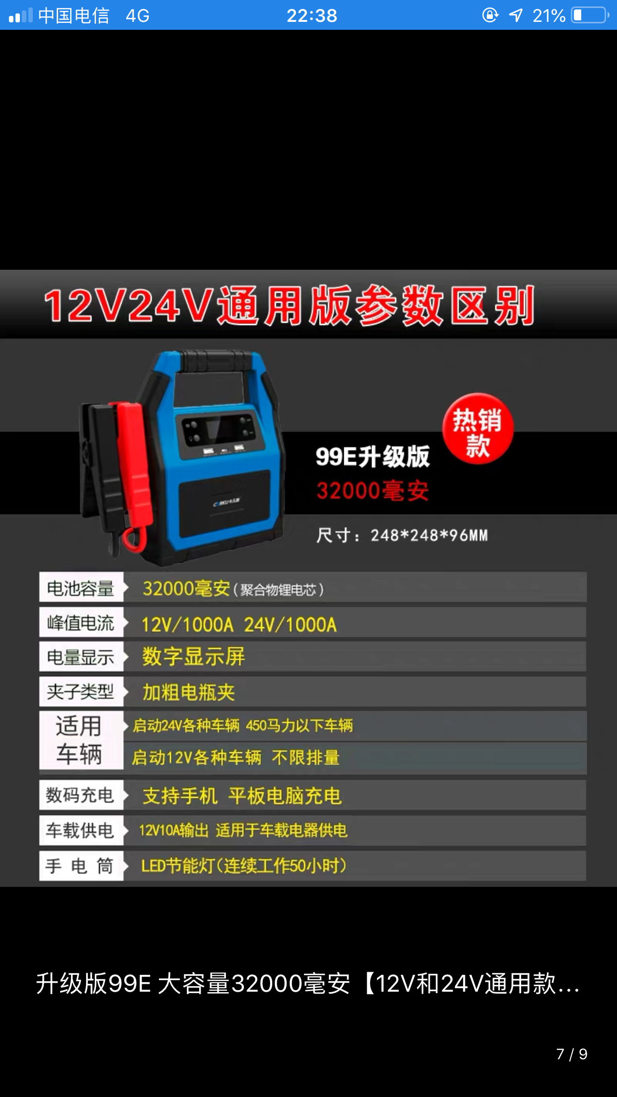

二、车载电瓶(不是房车电瓶,房车电瓶后叙)
骆驼牌,铅酸蓄电池,12V,150AH。使用一年现在其有效储存电量下降了一半以上。最初开车1小时充电,电中控门能够开、关10次以上;现在开、关3-4次,车就打不着火了。
厂家说电瓶好的话,可充电达14V。我用汽车电瓶充电器充电发现电中控门开关1次,电压下降0.3-0.4V。
由于车载电瓶蓄电能力退化,我3个月前就随车携带汽车应急启动电源,电量达32000毫安;现在经常用,已经成为“第二车载电瓶”。小车所用的启动电源或电瓶是启动不了这款房车的发动机。在我还没有买这个大电量的启动电源时,是靠汽车维修店将其床头柜大的启动电源仪器抬来,才能启动房车。
如果车载电瓶严重缺电,则32000毫安启动电源的电量都不够启动汽车。解决的办法是:将启动电源冲满电,然后启动汽车2次,此时启动电源的电压降至20%,虽然汽车发动机没能启动,但有部分电源充入了车载电瓶;然后又将启动电源充电2-3小时充满电,再启动车次1-2次,汽车就可以发动了。另一个解决办法是购买46800毫安的超大电量启动电源,该启动电源能启动坦克。
