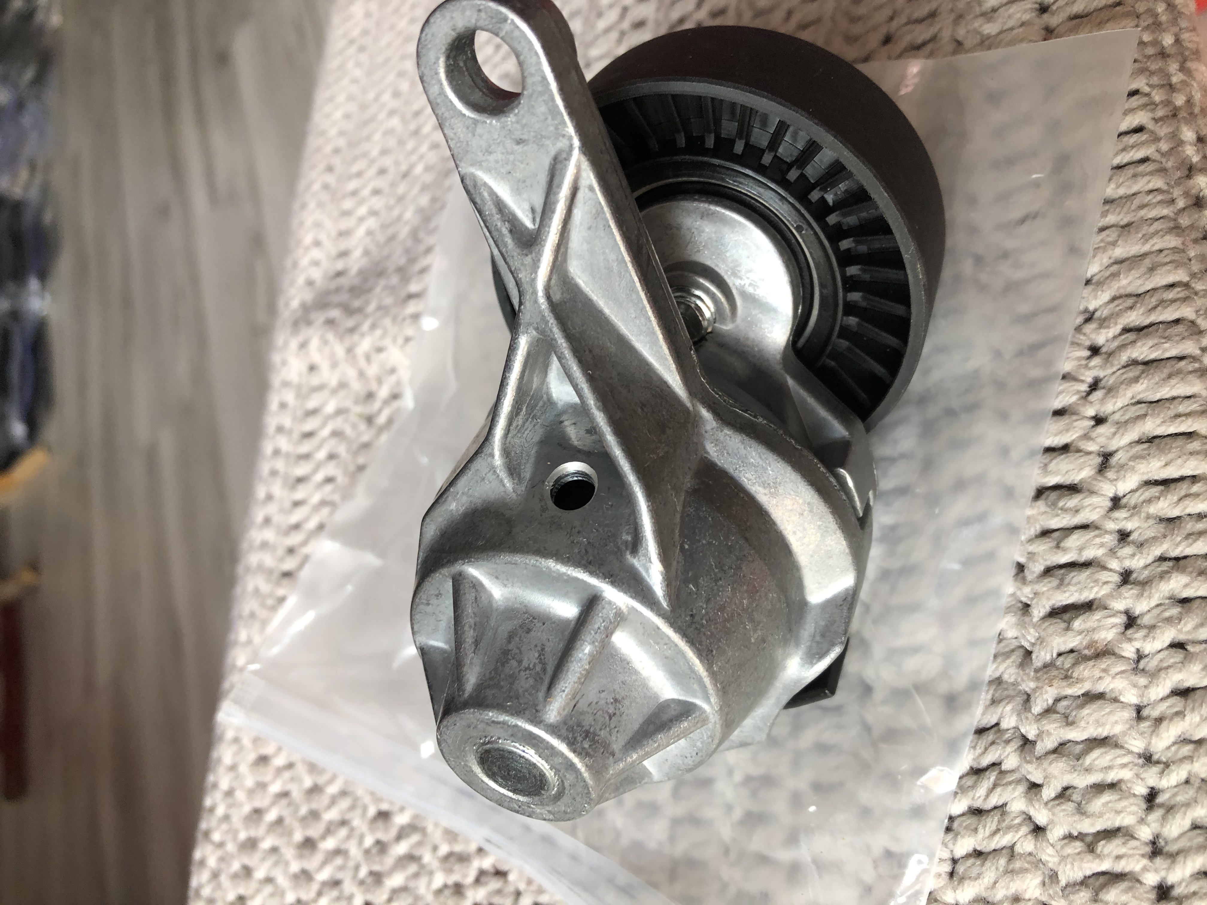

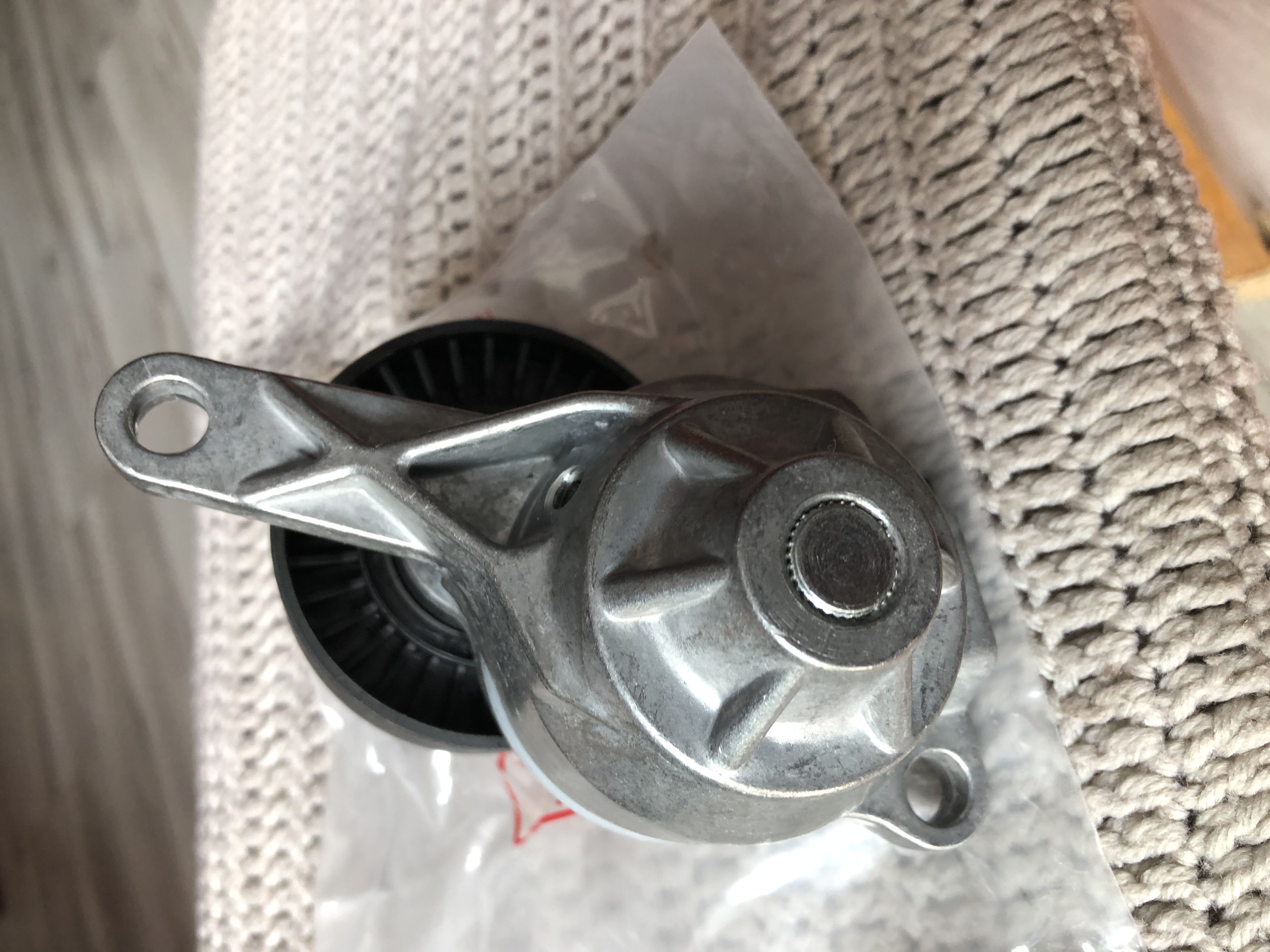

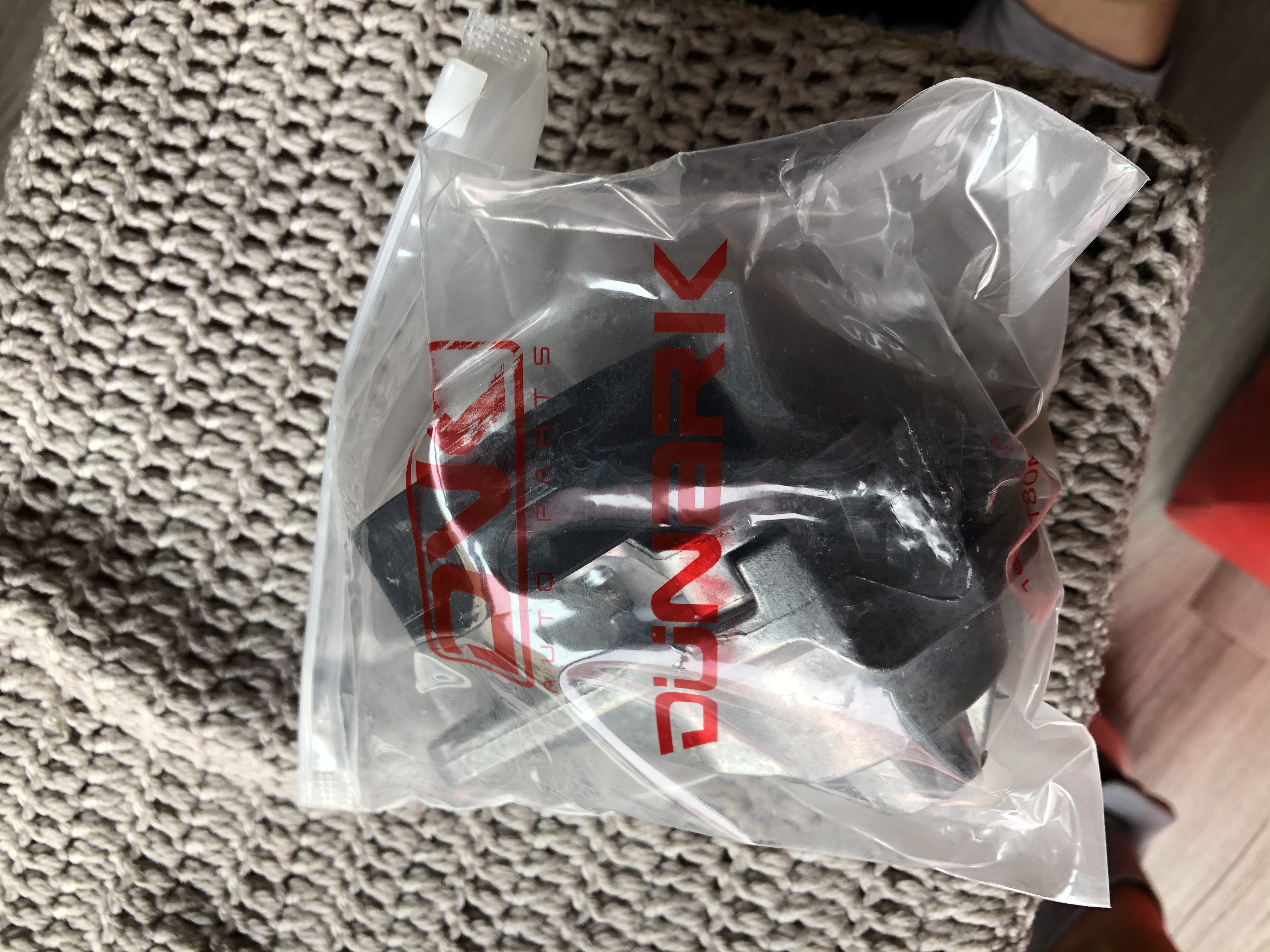

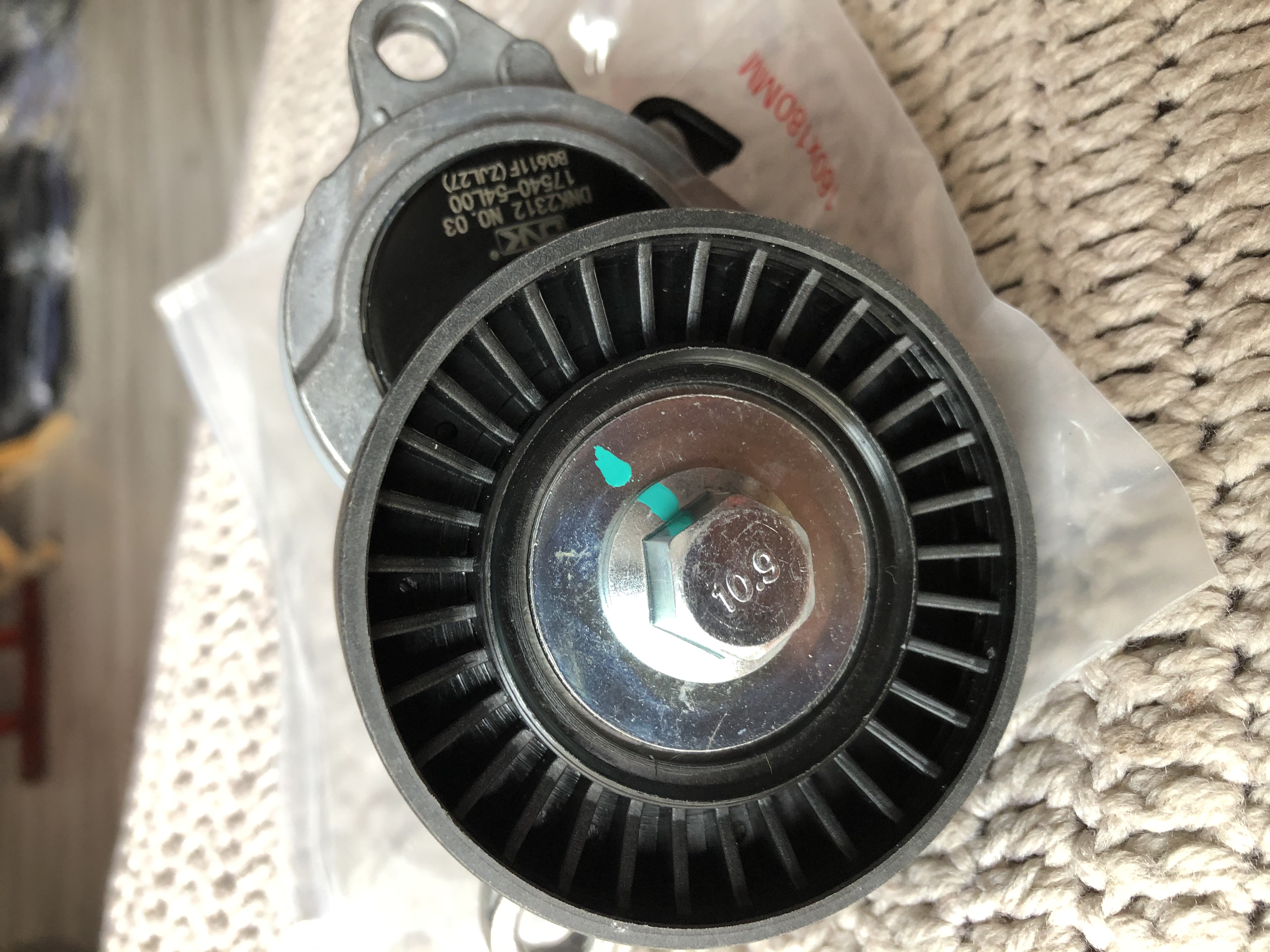

 楼主| 发表于 2020-9-30 10:28:03 来自手机 | 显示全部楼层
杜纳克涨紧器到货

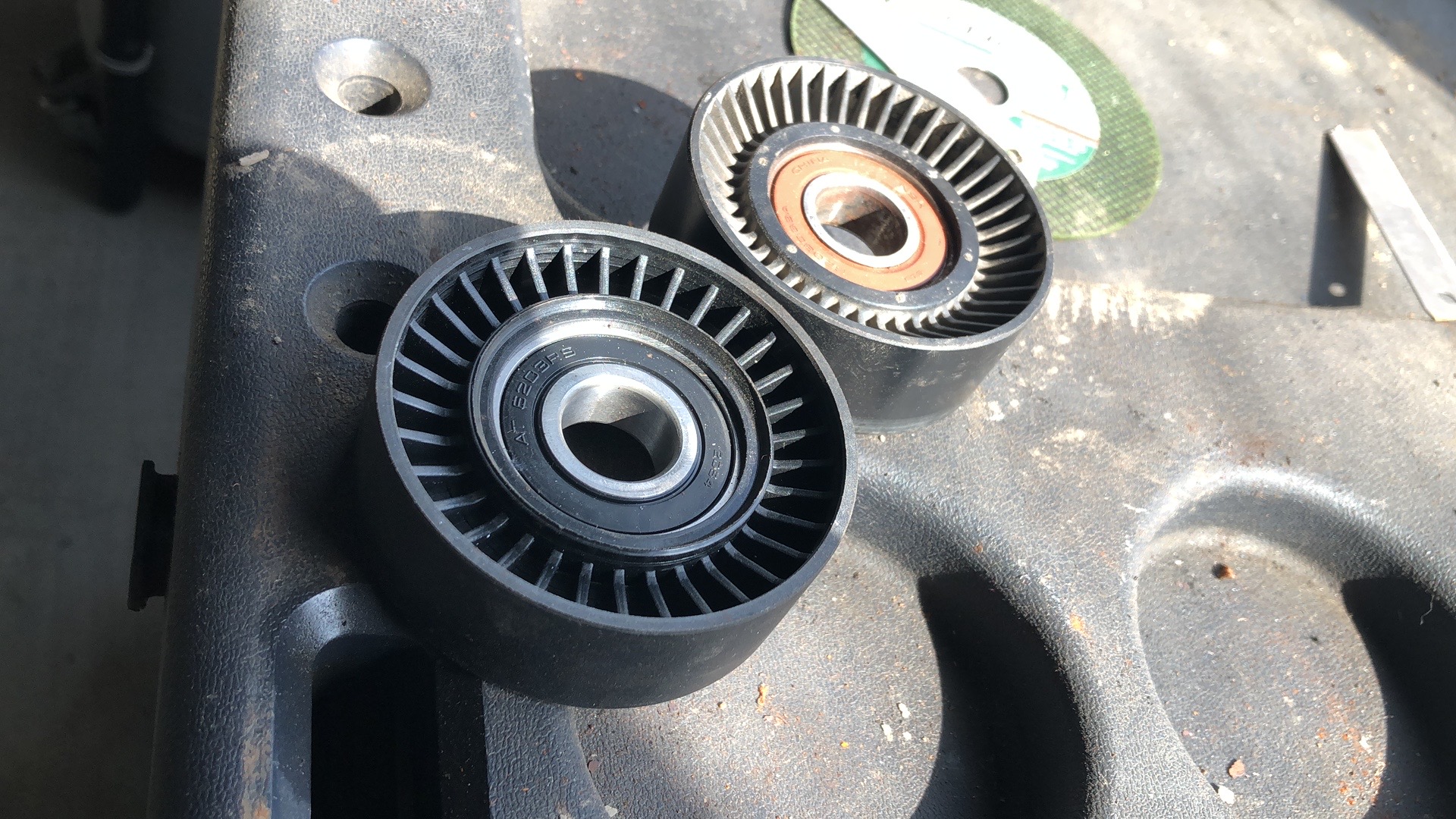

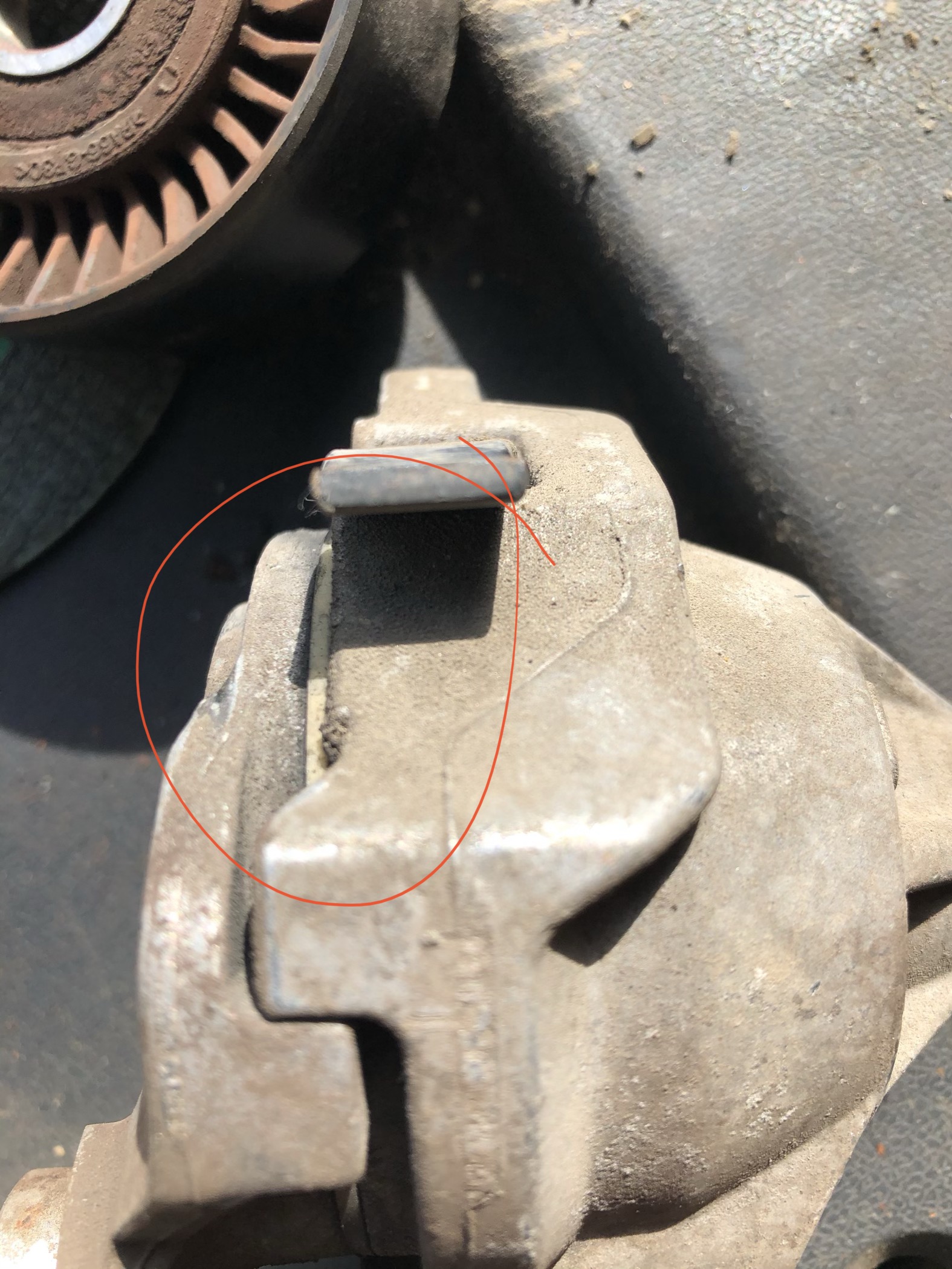

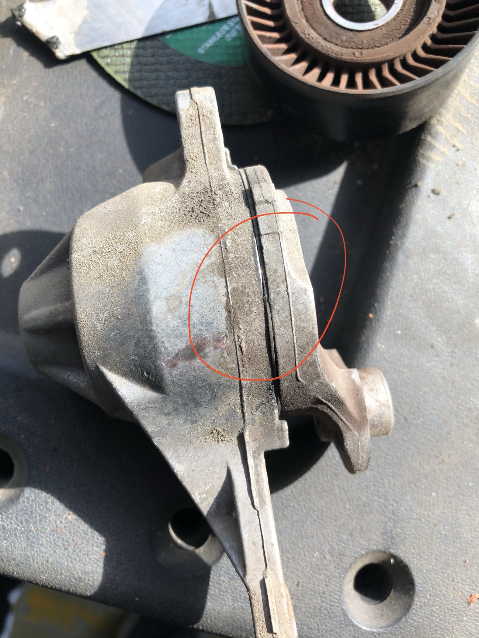

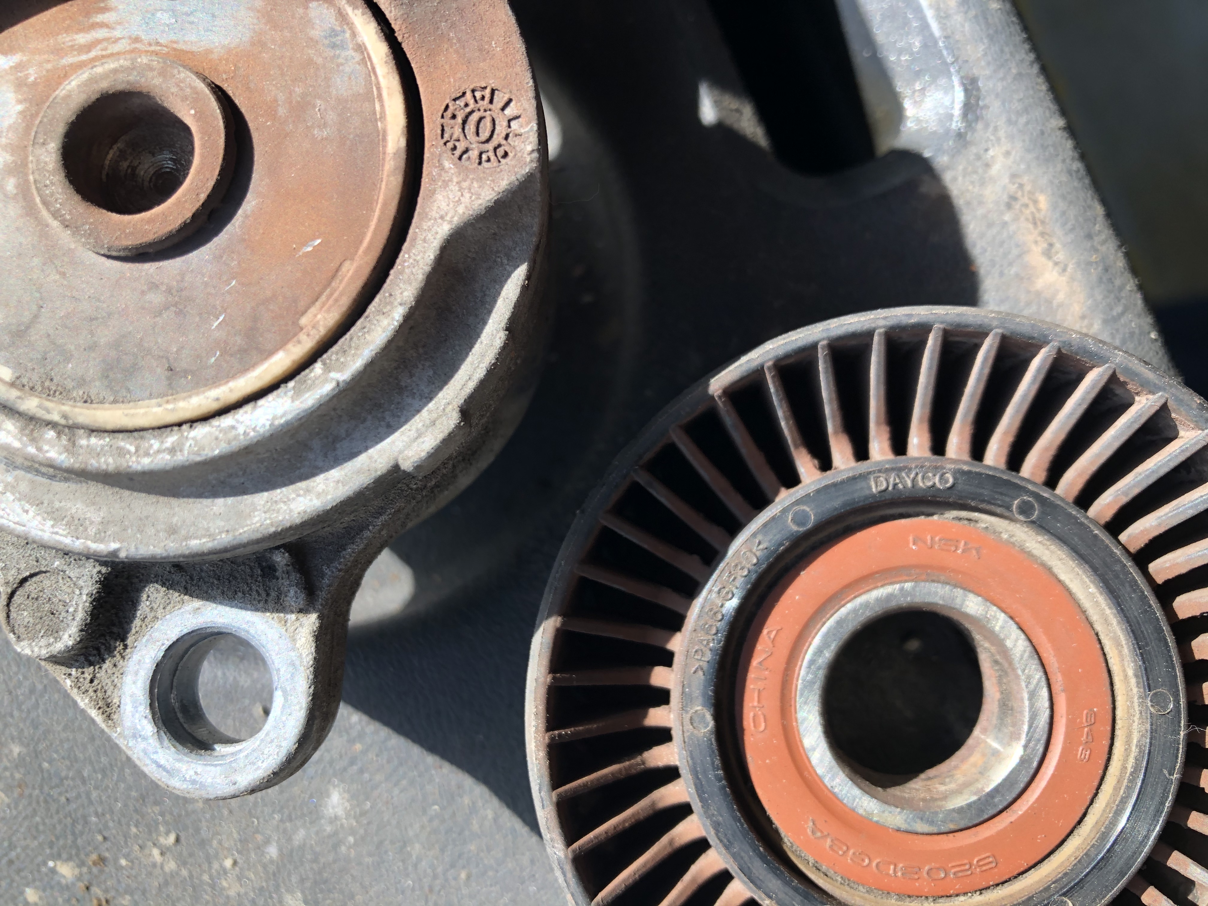

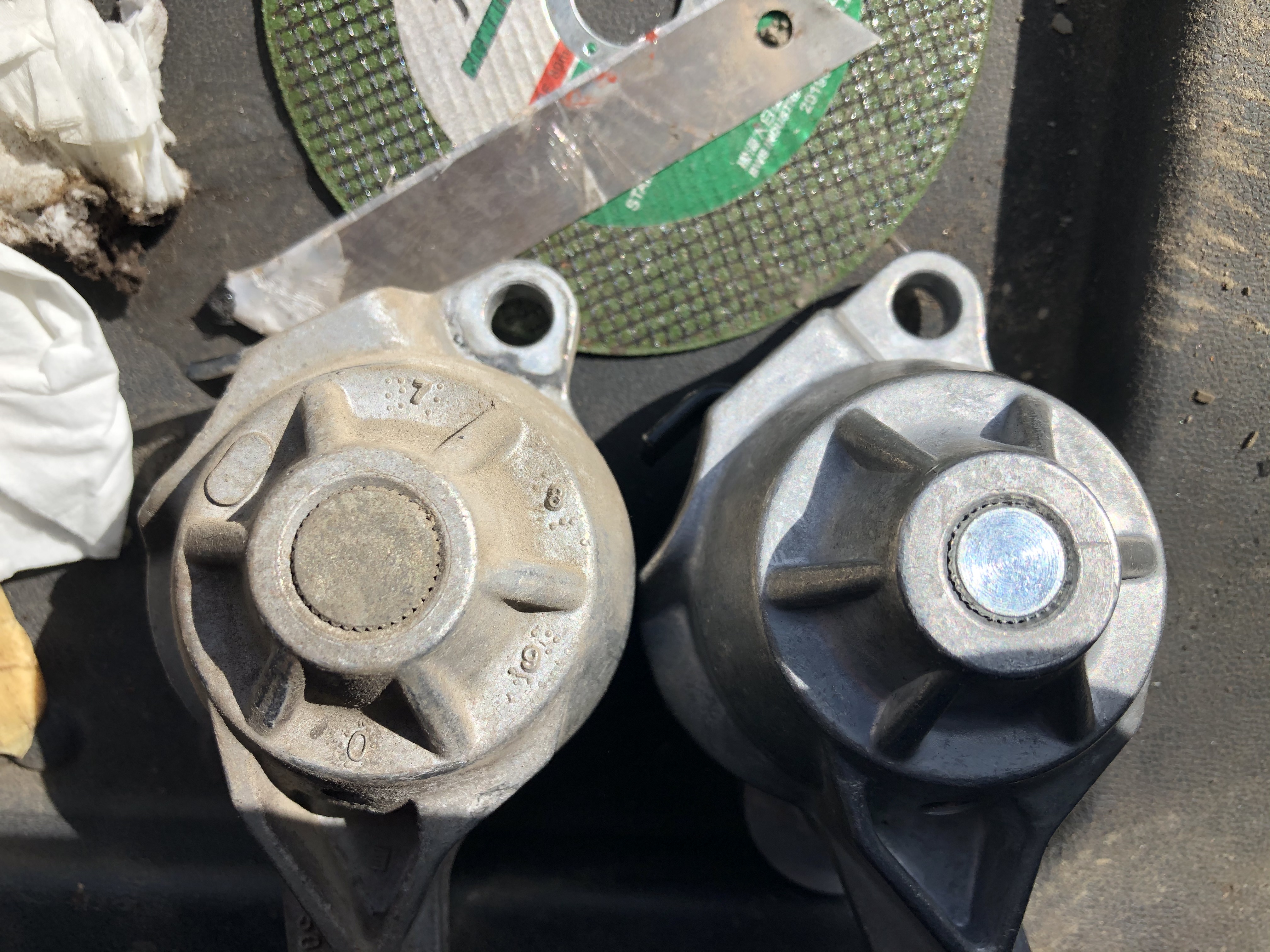

 楼主| 发表于 2020-10-5 10:43:04 | 显示全部楼层

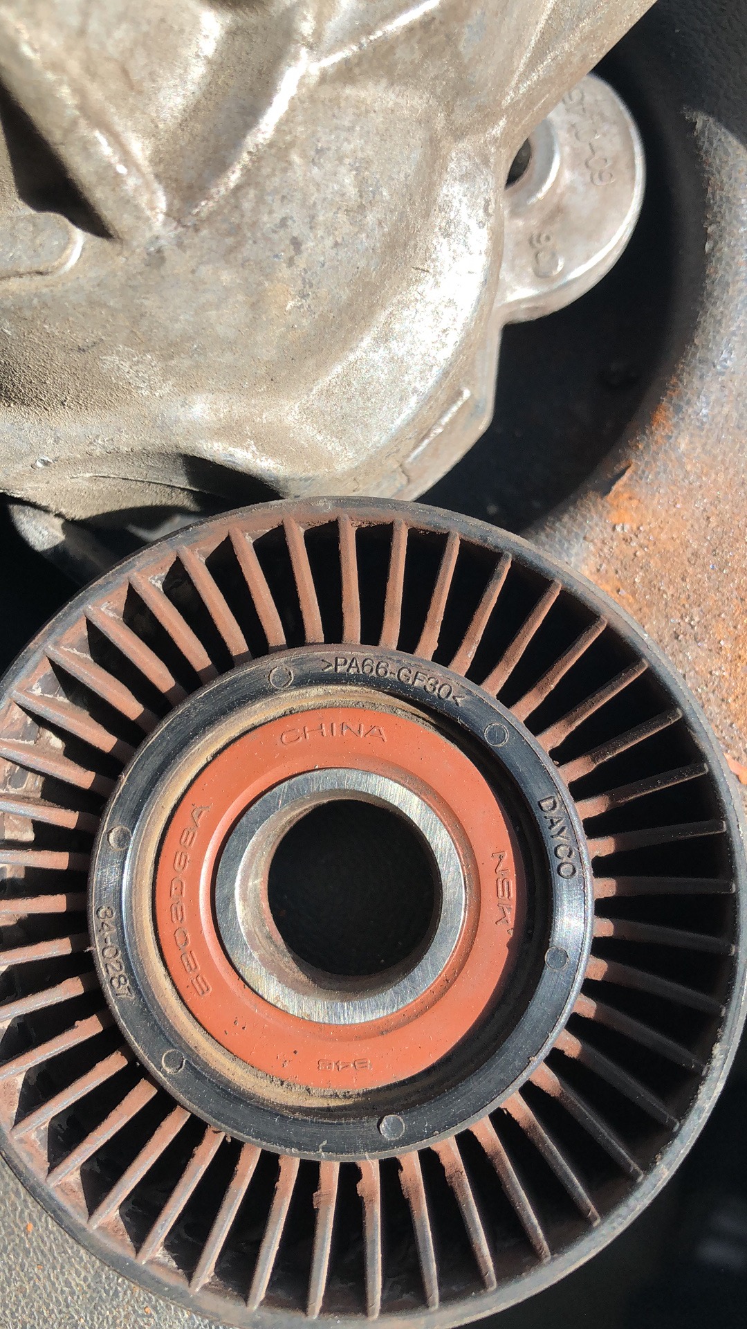

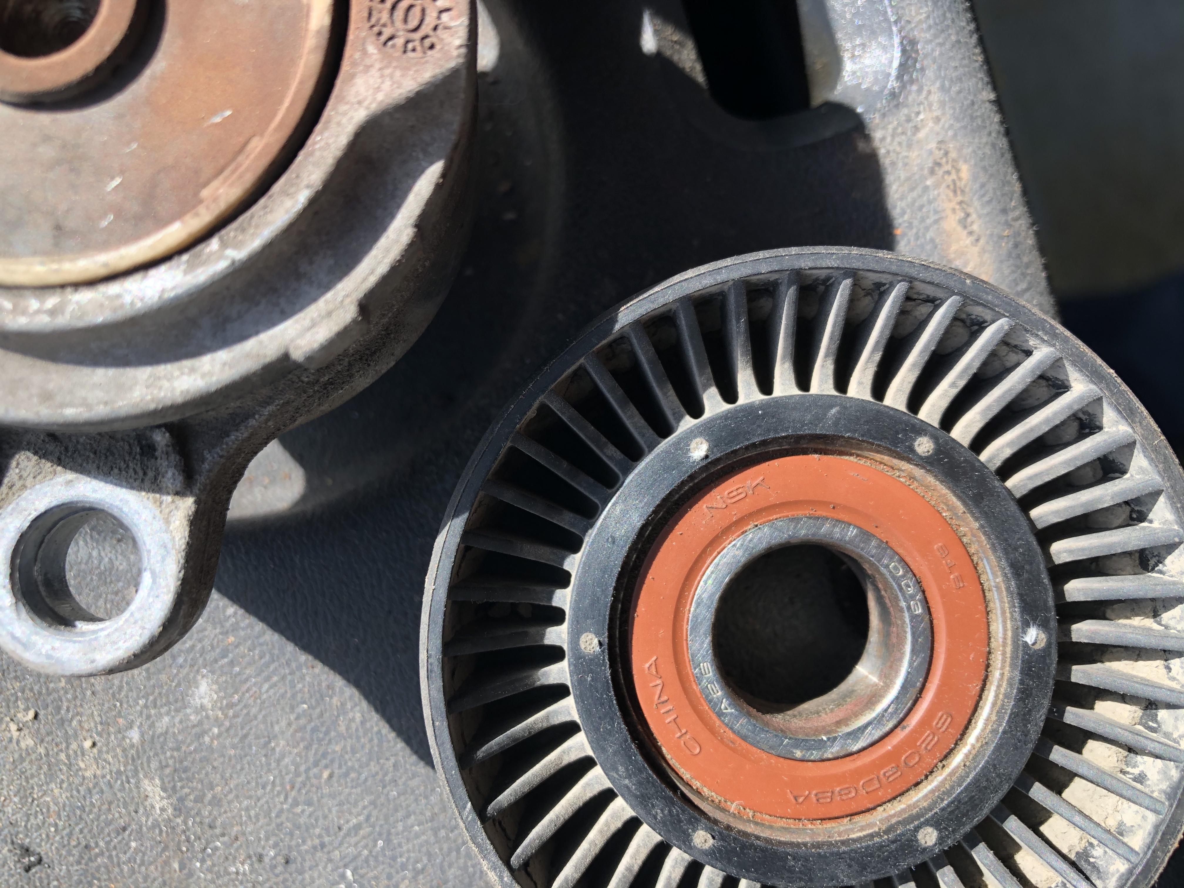

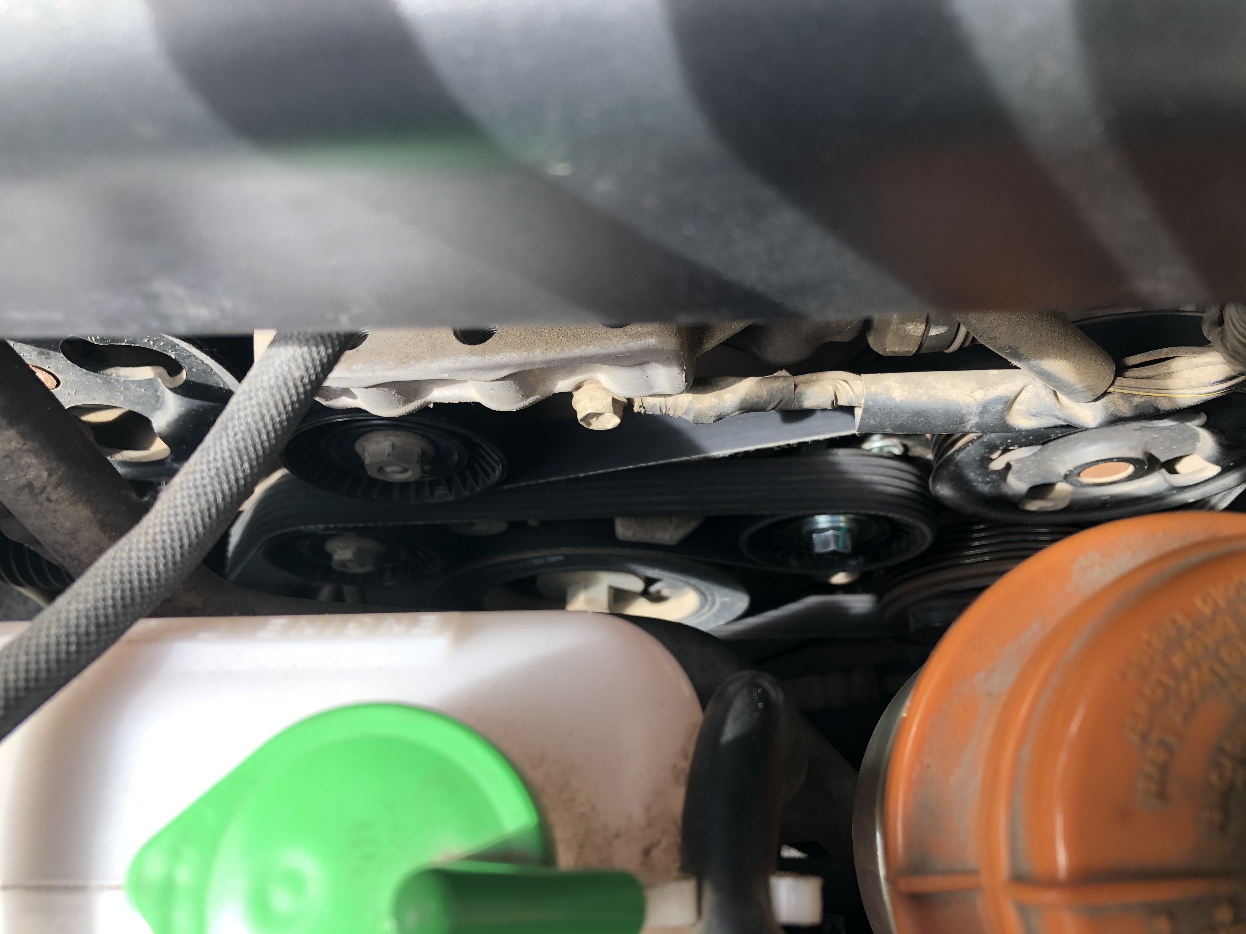

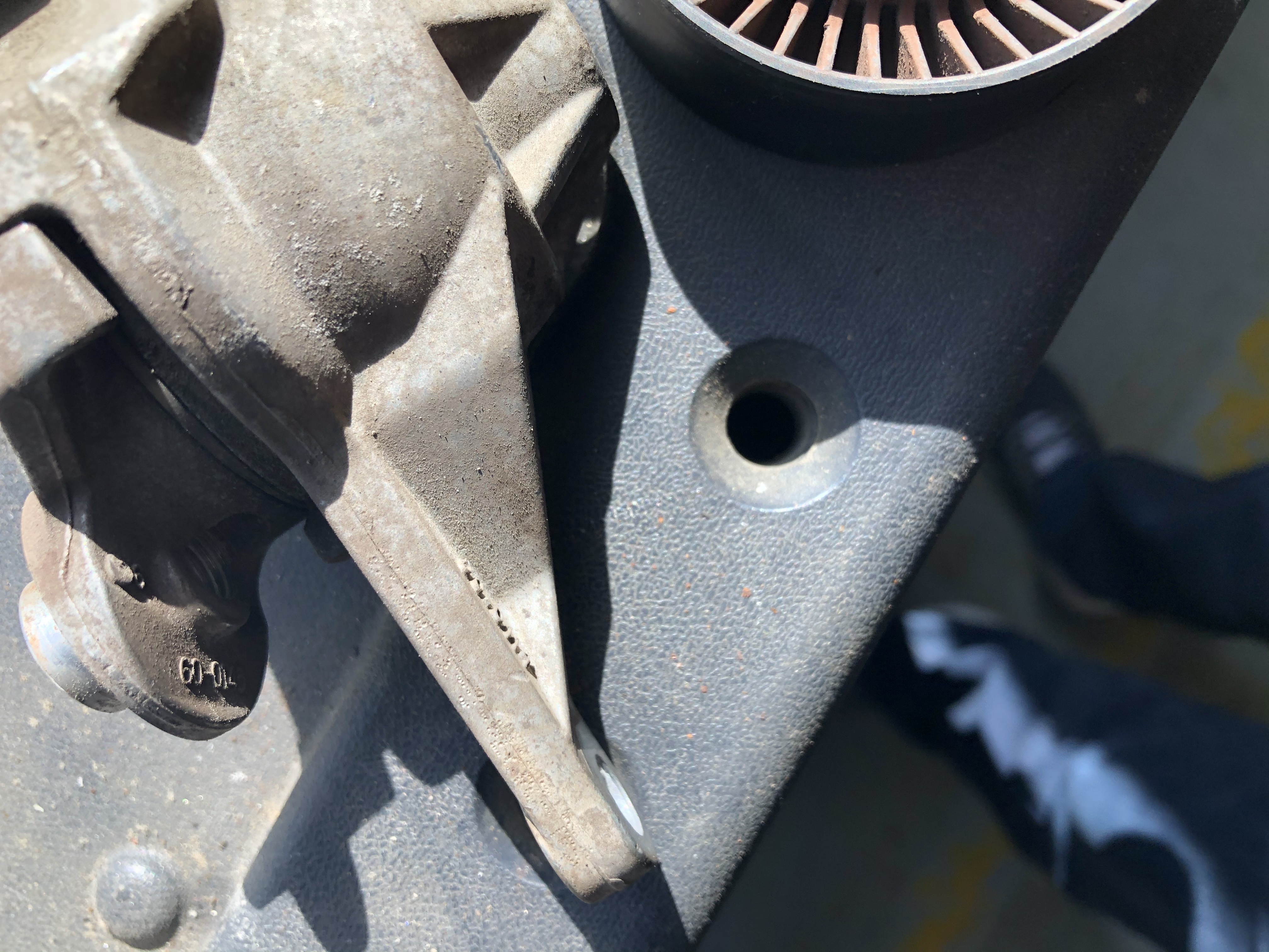

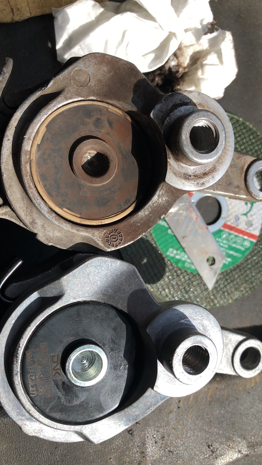

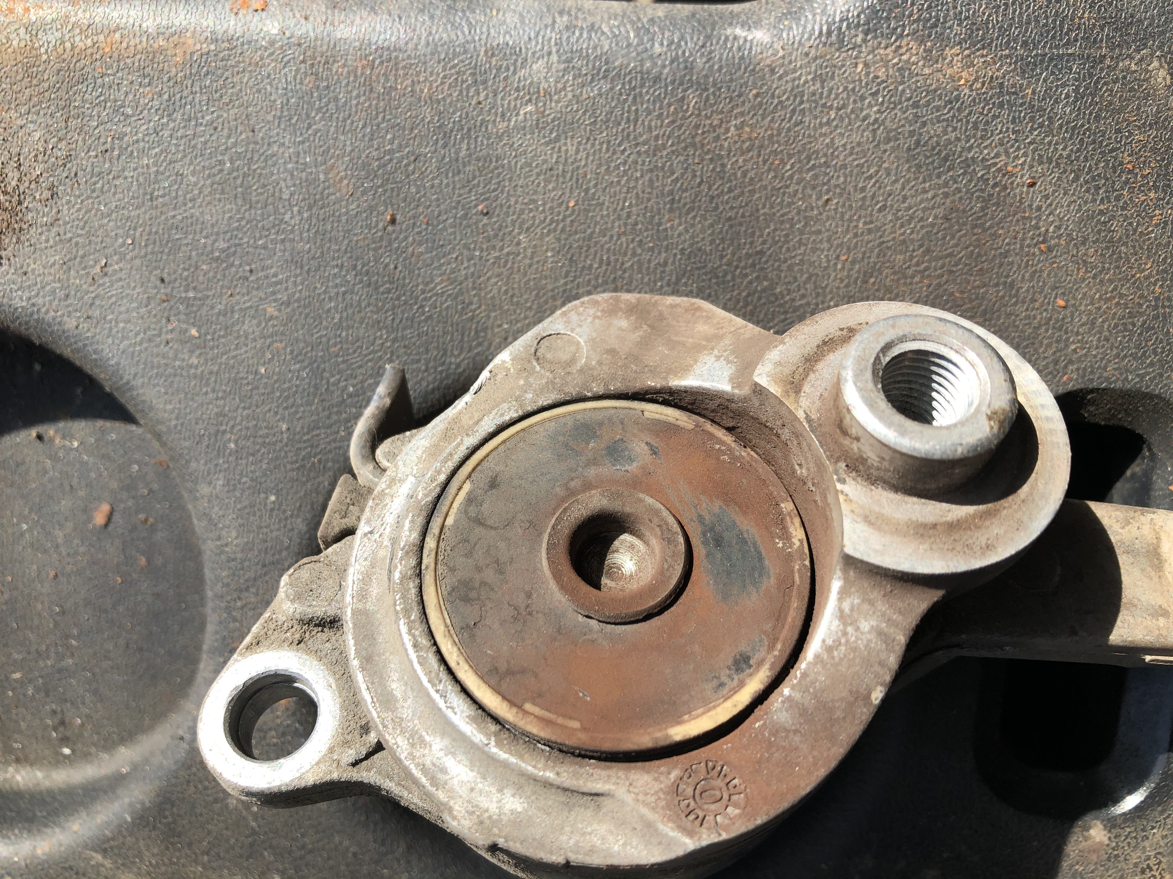

刚去汽修厂换下来了,前几天因为维修工休班,人员紧,所以今天去换的,总体比较顺利,记得把涨紧器固定螺栓卸下来以后,把涨紧轮跟涨紧器分体,要不拿不下来,分体后把涨紧轮转个个就可以了,装的时候一样,通过比较,原装的跟杜纳克的差别不大,旧涨紧器坏的原因就是密封的聚四氟乙烯垫片时间长了以后,压偏了,受力的地方薄了,所以跑偏了,估计原装的也是国产的,因为原装涨紧器上的涨紧轮有chian标志,然后我上图看看

 楼主| 发表于 2020-10-5 10:46:42 来自手机 | 显示全部楼层
部分图片

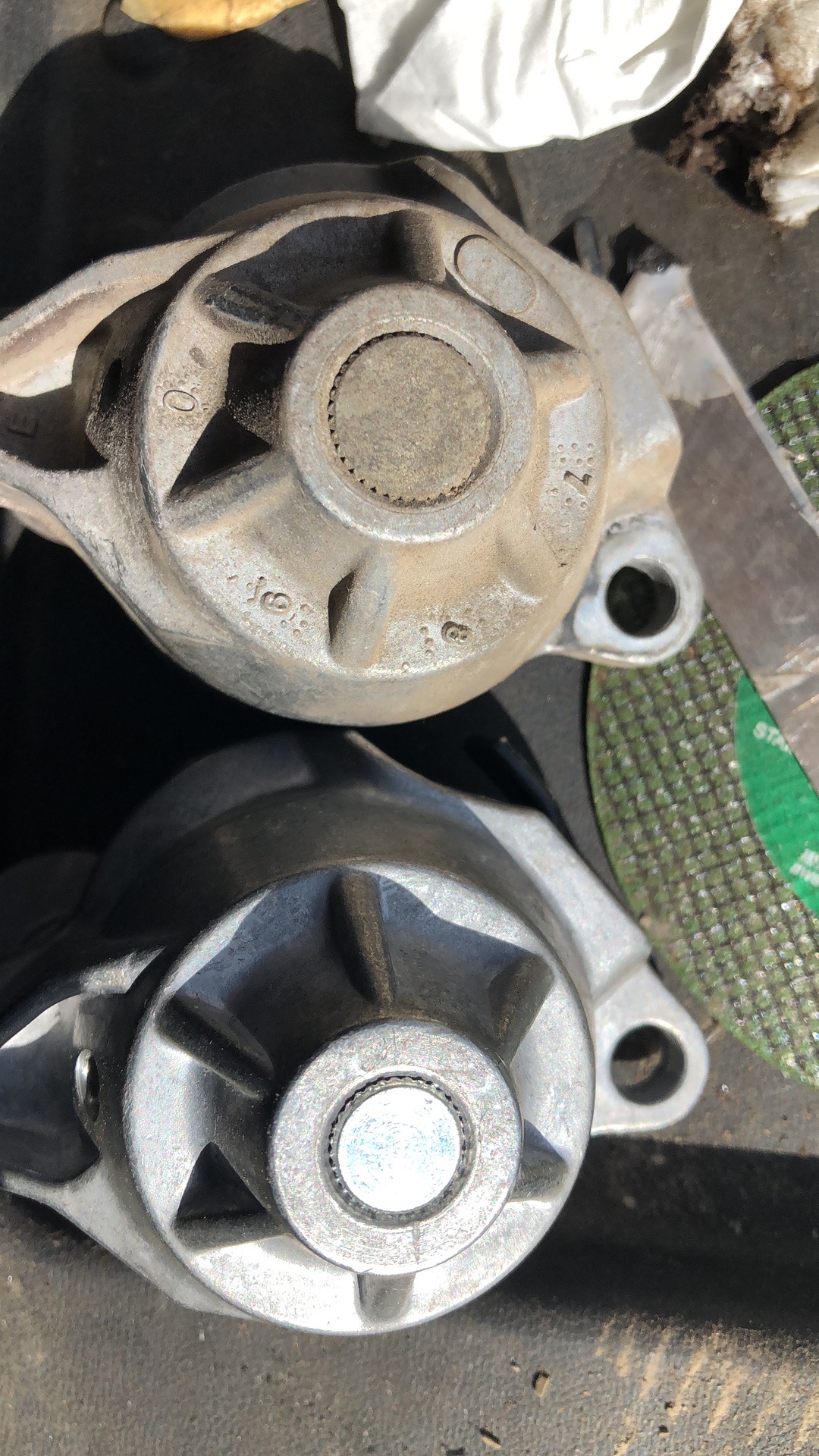

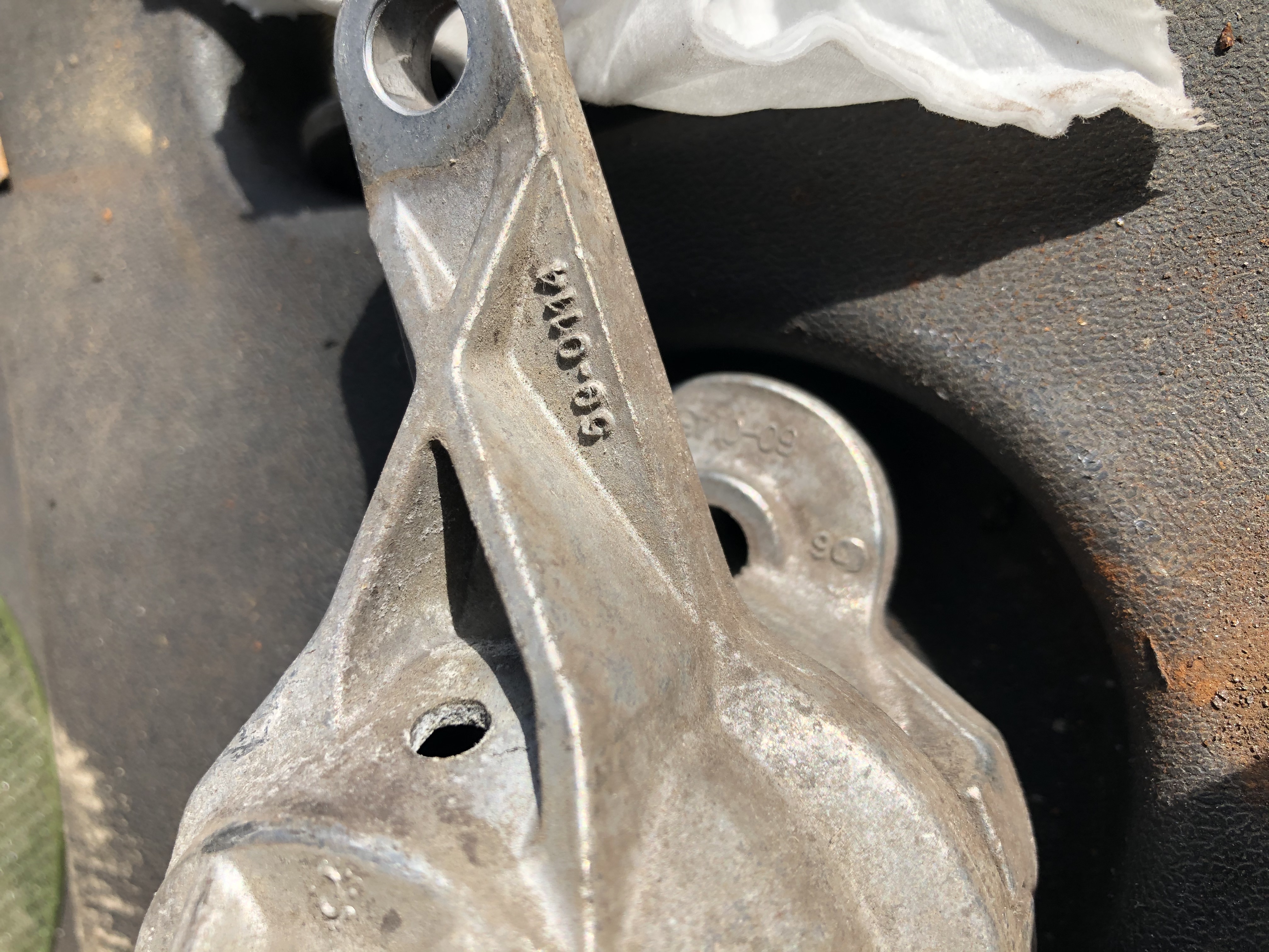

 楼主| 发表于 2020-10-5 10:48:48 来自手机 | 显示全部楼层
新旧对比一下,估计原装也是国产的

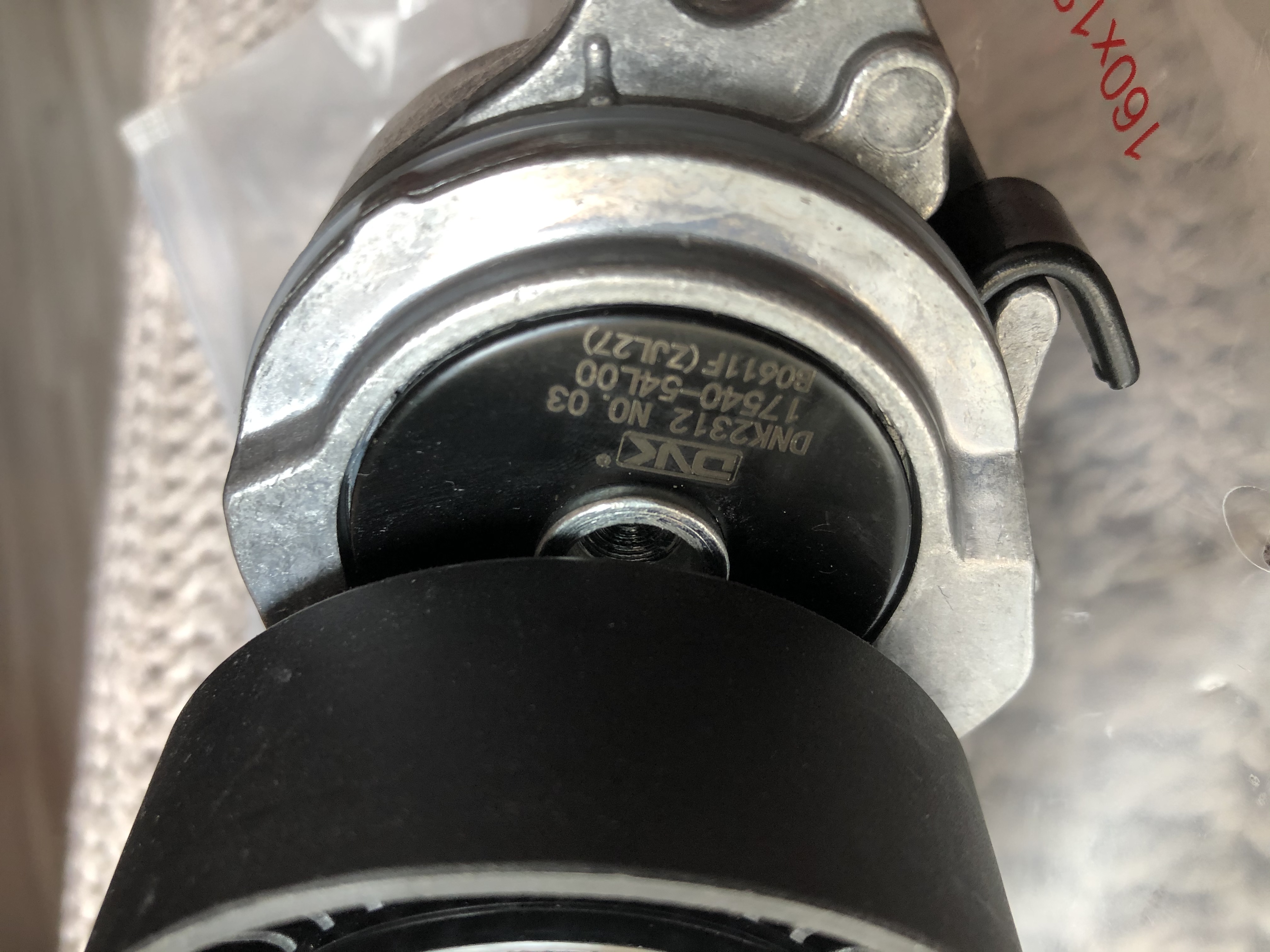

 楼主| 发表于 2020-10-5 21:35:47 | 显示全部楼层
原装涨紧器上的皮带轮比杜纳克宽大约2mm,但装上以后看不出来,再就是杜纳克涨紧器跟原装的涨紧器轴细一点,工时费170加配件费约400总共花了大概在600元,能够用6万就OK

发表于 2022-4-13 21:11:48 | 显示全部楼层
老哥,杜纳克的涨紧器型号是多少?
