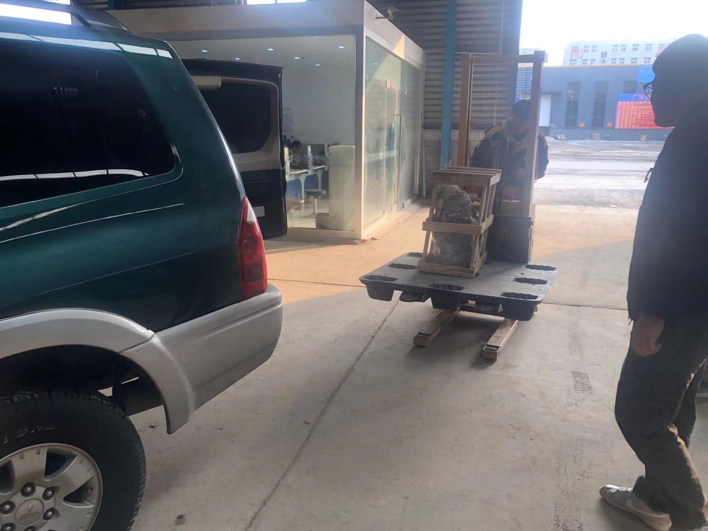

分动箱异响  车速40嗡嗡的响 4个轴承都换了还是没解决  先换上分动箱试试。另外感谢青岛老哥发来的分动箱。

 楼主| 发表于 2020-12-7 22:44:53 | 显示全部楼层

发表于 2021-1-11 00:11:10 | 显示全部楼层
一梦三年 发表于 2020-12-7 22:44
感谢青岛老哥发来的分动箱 邮费都没让我出。
分动箱在哪里淘到的,换下来的分动箱怎么出来了,我的车两驱四驱电机故障。。。电机出吗?
