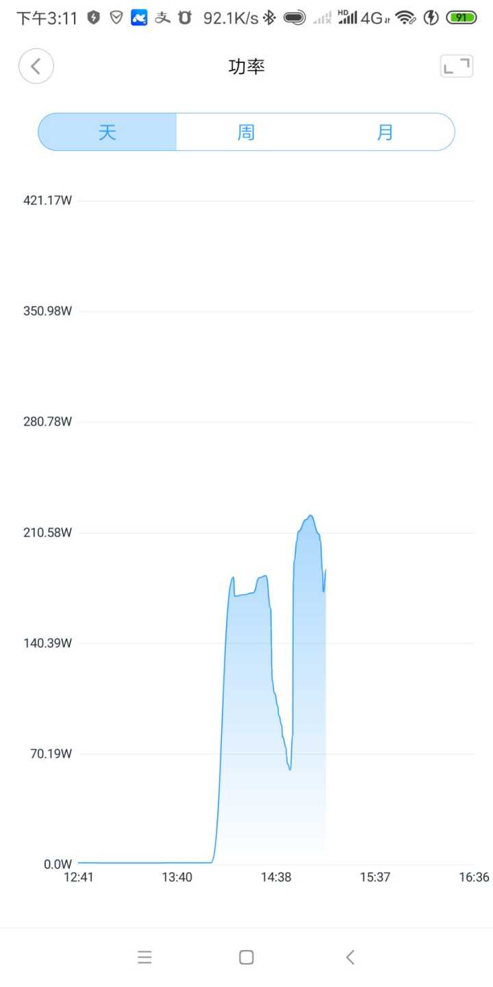

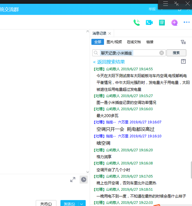

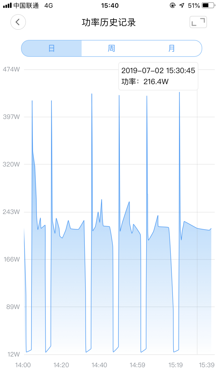

 楼主| 发表于 2020-10-19 22:58:56 | 显示全部楼层
这是忘记7月份在比较炎热地区白天与夜晚所测得的空调耗电曲线图,他的空调好像是三菱的1.5匹机型,在夜晚最 ...
忘记所公布的空调在温度稳定时的功耗情况,三菱1.5P机型压缩机最低功率200瓦左右,还好没有掉入逆变器的效 ...
这是我车上所使用的的格力润享1P空调在中午时的功率曲线图,可以看到,从地下室开出来,车内温度低,空调最 ...
29
1016
4229
4229
