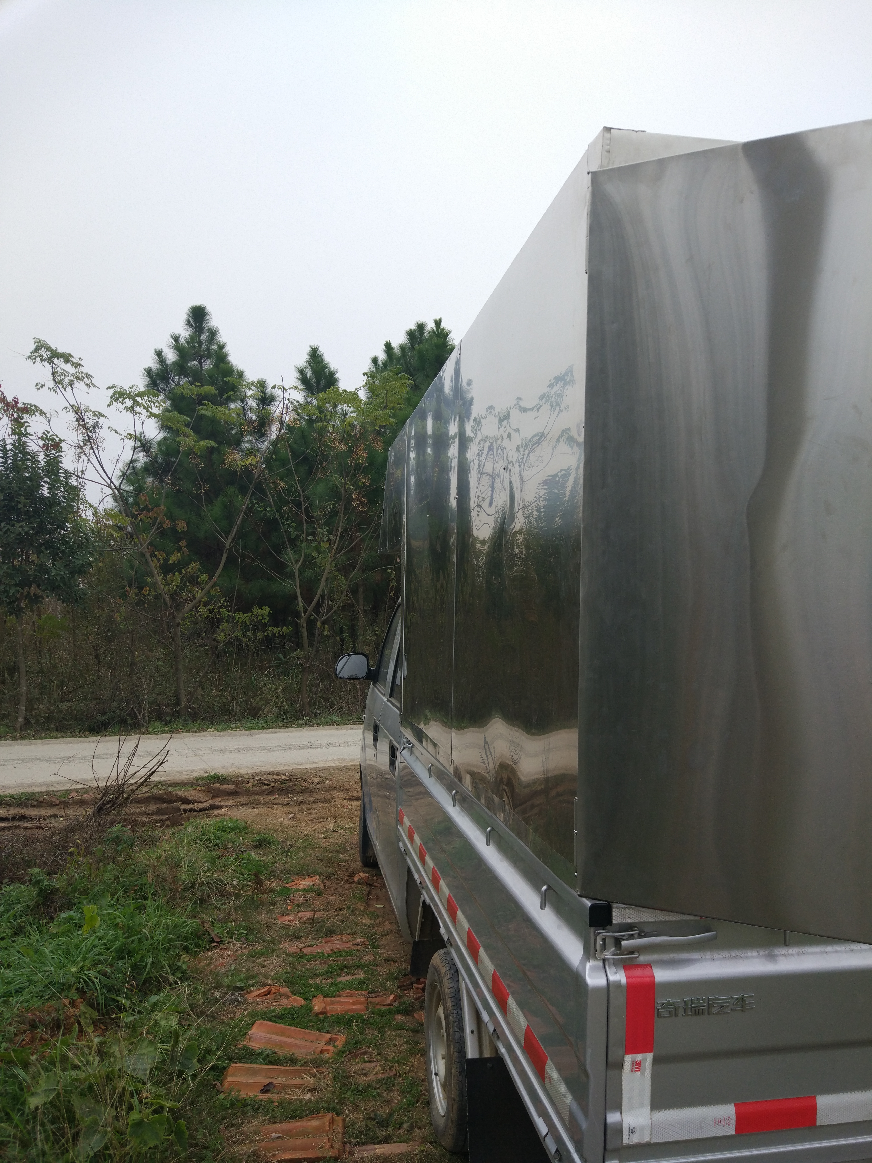

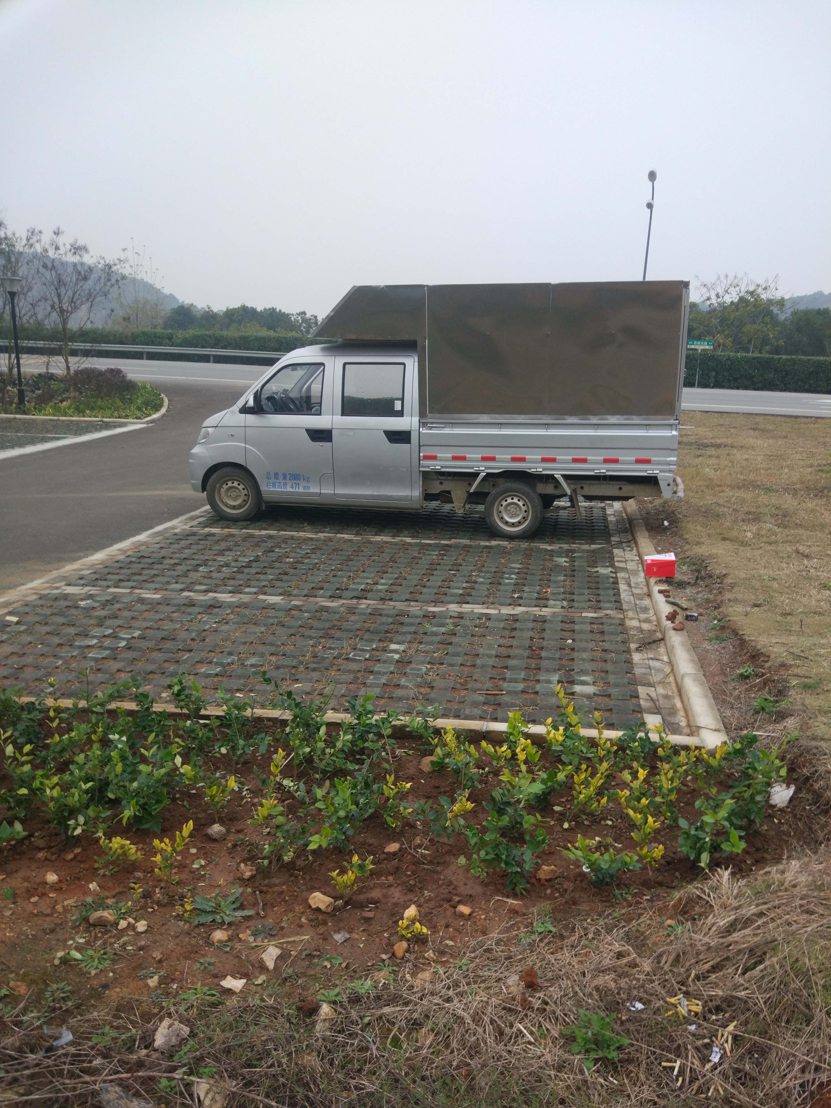

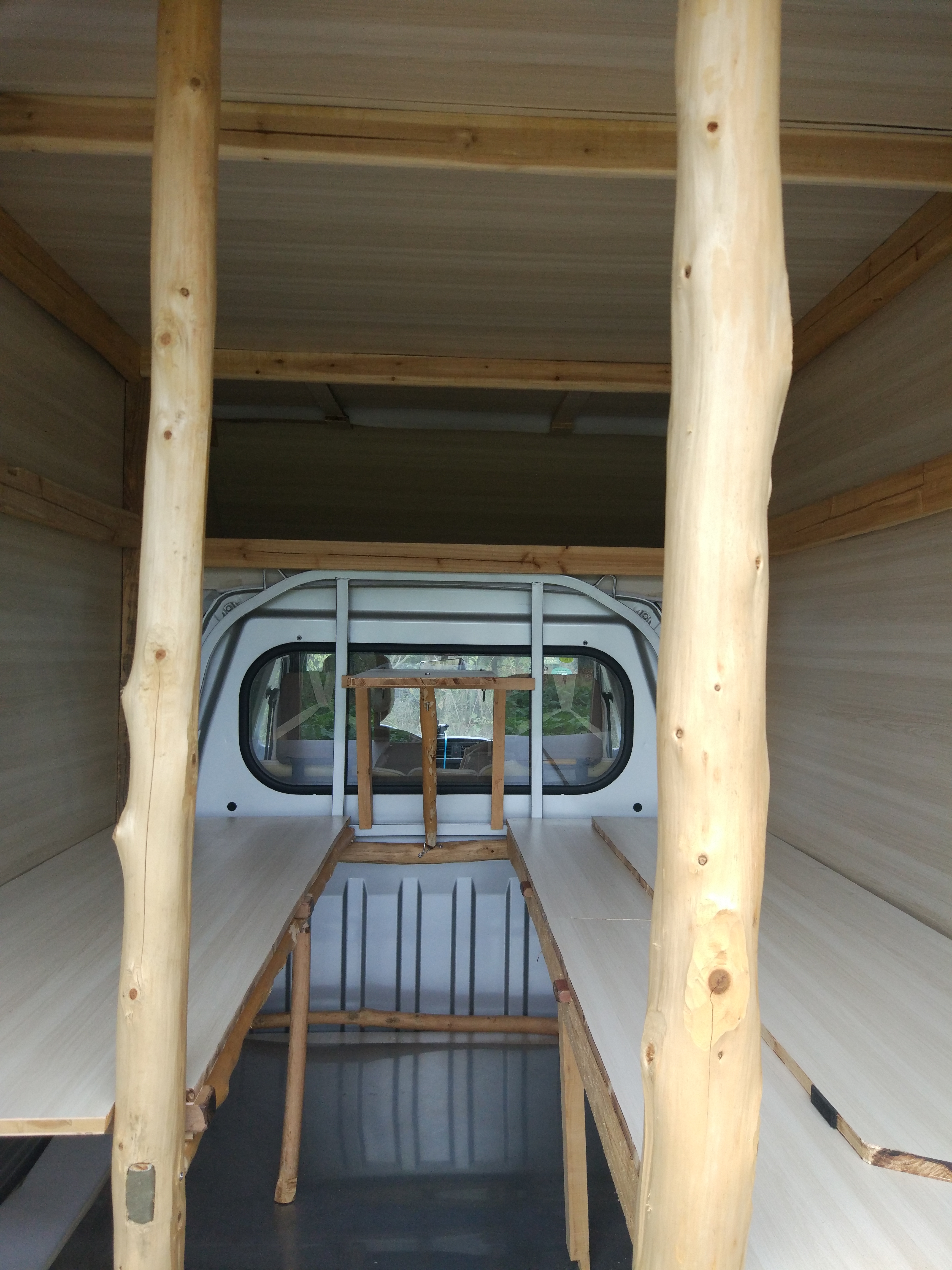

做了个简单的床车,车身525*160*249,房箱内部尺寸250*155*170,车头凸出部分118*155*48。车厢里面比较空,只有一层架子床,床上睡人,床下放东西,厢顶一圈安了一条铁链挂衣服。车尾剩余空间做饭洗澡都可以。
箱体结构是方木作骨架,箱壁是三层复合结构:不锈钢皮,珍珠棉,免漆板
做饭烧水用卡式炉或木材,放几根原木在底盘大梁上,随用随劈。
洗澡用的是筒状塑料布,上面挂在车顶,里面用铁圈撑开,下摆放在一个大盆里,用完了摘下来就缩扁直接放大盆里。
前几年是个背包客,一个60升大包装全部家当四处爬山涉水,风餐露宿,前期跟风用帐篷睡觉,后来嫌累赘,再说山里也没什么平地能铺开帐篷,就换成了吊床加天幕的组合,轻便易用,不挑场地。现在有个货车房子已经很满足。短途300公里试驾了这床车几天,暂时没啥问题,打算明年初秋去新疆转一圈,各位老司机看看我这车和它的房箱结构能不能禁得住万里颠簸,有同行作伴的可以在这里约起

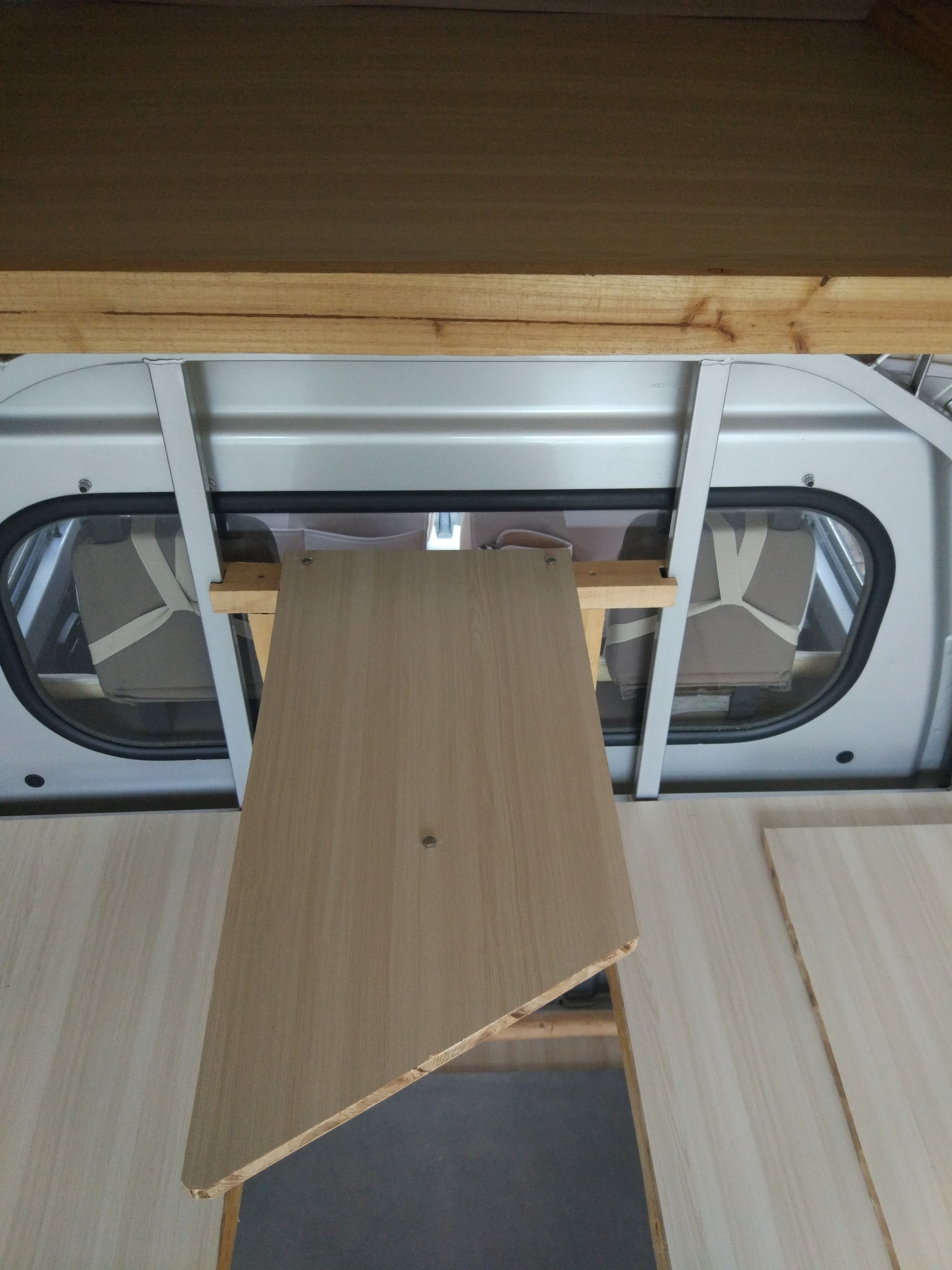

右边床上那块板,是过道上方的床板,需要的时候可以卡在两个床中间,连成一个大床。平时不用的时候放在床下面外侧作挡板。
