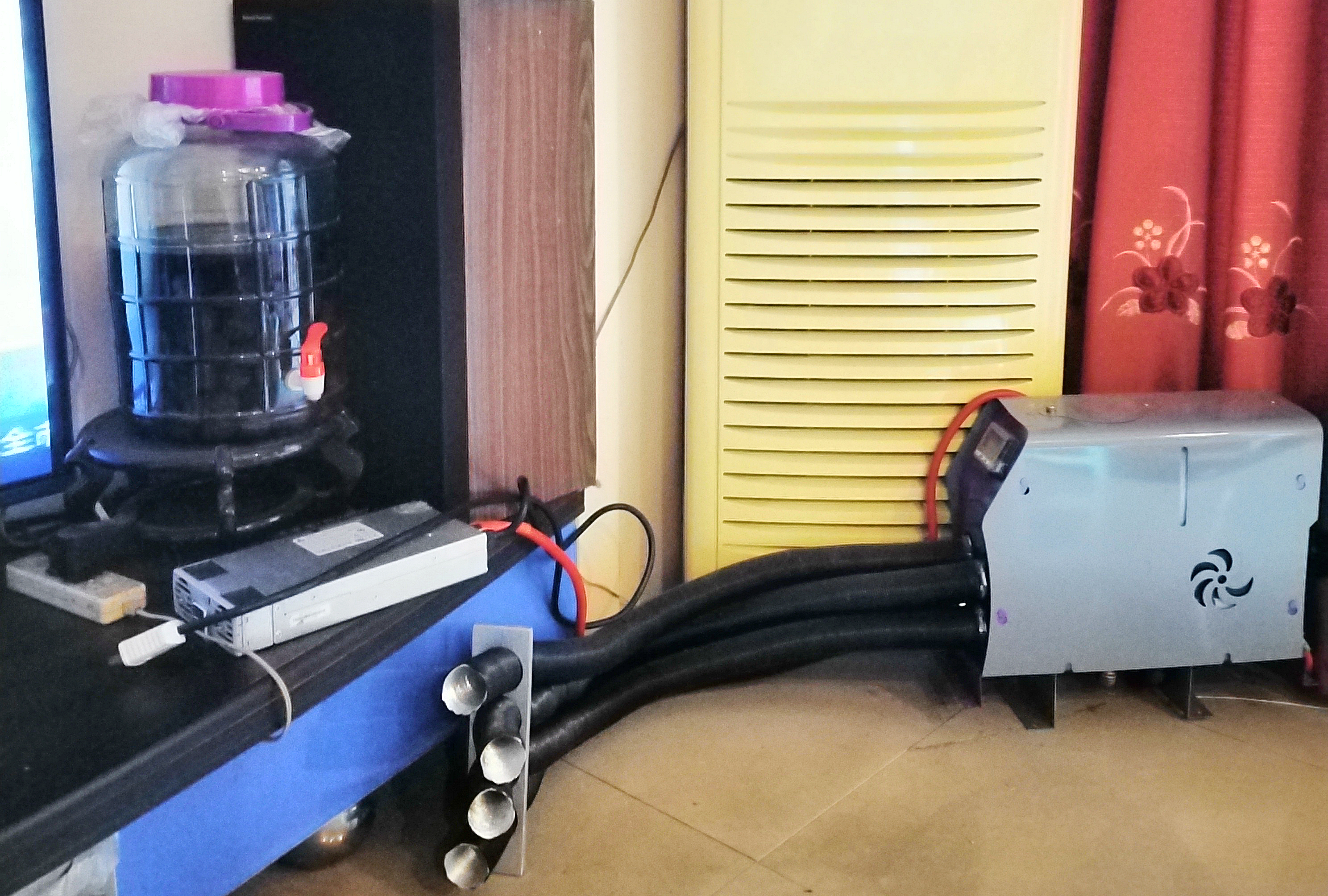

发表于 2021-1-6 12:44:55 | 显示全部楼层
高原版5.5千瓦,龙飞兄弟的产品
高原版5.5千瓦,龙飞兄弟的产品

 楼主| 发表于 2021-1-6 14:01:33 | 显示全部楼层
csy_222 发表于 2021-1-6 12:44
看看我的…用了二年了,在车上用的少点在家里用的多些。在房车前部位装置一个固定座盘,用时从家里提出来插 ...
点赞,还真有在家里用的,不过貌似你这房间应该面积不大,另外,龙飞兄弟的产品,哪里有卖?

 楼主| 发表于 2021-1-6 14:20:33 | 显示全部楼层
刚才忘记问了,每天开几个小时,效果怎么样(房间多大面积),每小时大概耗油多少升,加油站怎么去加柴油呢?谢谢了!

756
2425
2425
发表于 2021-1-6 15:52:01 | 显示全部楼层
