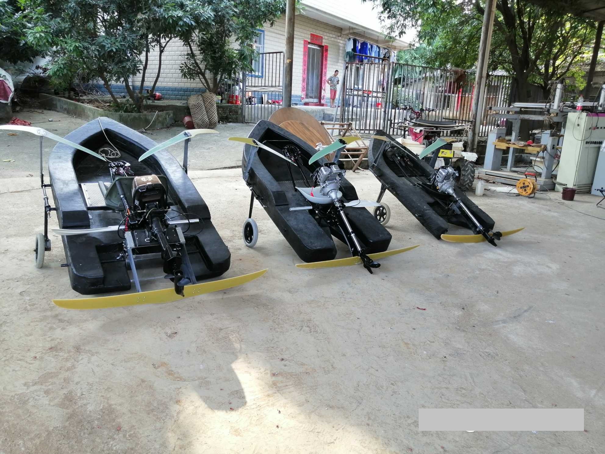

发表于 2021-1-14 12:41:46 | 显示全部楼层
水翼的难点在翼面的安装和控制吧,虽然没玩过,但感觉翼面固定的角度不对也升不起来,还容易翻

 楼主| 发表于 2021-1-14 13:55:18 | 显示全部楼层
luoxianqing 发表于 2021-1-14 12:41
水翼的难点在翼面的安装和控制吧,虽然没玩过,但感觉翼面固定的角度不对也升不起来,还容易翻 ...
90度直角.在船上调角度,想用1.5-2.0的钛合金板做水翼.如果焊接工艺无法解决,那就钻孔用拉铆工艺完成

 楼主| 发表于 2021-1-14 13:56:24 | 显示全部楼层
这船可能要用长轴机,短轴机起飞后桨打不着水了

发表于 2021-1-14 19:23:56 | 显示全部楼层
老刘爱玩艇 发表于 2021-1-14 07:36
兄台!没解决的问题很多,水翼板用什么材料?EVA板的船底贴一个深V.不用玻璃钢喷涂.会吸能跑不快 ...
根据咸鱼图片可以看出水翼材料用得是玻纤板成板,数控雕刻机加工。水翼的形状是飞机的翼形,上弧下平。船体不影响速度,起飞后整个船体是脱离水面,影响速度应该是水翼的大小比例和形状

发表于 2021-1-14 19:28:54 | 显示全部楼层
老刘爱玩艇 发表于 2021-1-14 13:55
90度直角.在船上调角度,想用1.5-2.0的钛合金板做水翼.如果焊接工艺无法解决,那就钻孔用拉铆工艺完成 ...
昨晚也找了几个自制水翼船的视频,初步判断前翼水平,后翼前倾。好像和船外机调起滑角度一样的原理

发表于 2021-1-14 19:51:40 | 显示全部楼层
怎么越研究越觉得是在搞飞机,虾哥在模型论坛混了好久吧我好多年前就有见到他的虾艇,虾哥先给做个模型验证下啊!
@虾哥

发表于 2021-1-22 10:54:46 | 显示全部楼层
试验可以先用木板,成功后涂上玻璃纤维。
这种船100多年前就有了,当年就是木制的。
中学时跟老师做模型船,水翼用铝片,加钢片固定,烧甲醇,跑得非常快。

发表于 2021-2-6 23:46:16 | 显示全部楼层
这些都是柳州那个大哥的船啊……水翼设计还是需要点学问的
