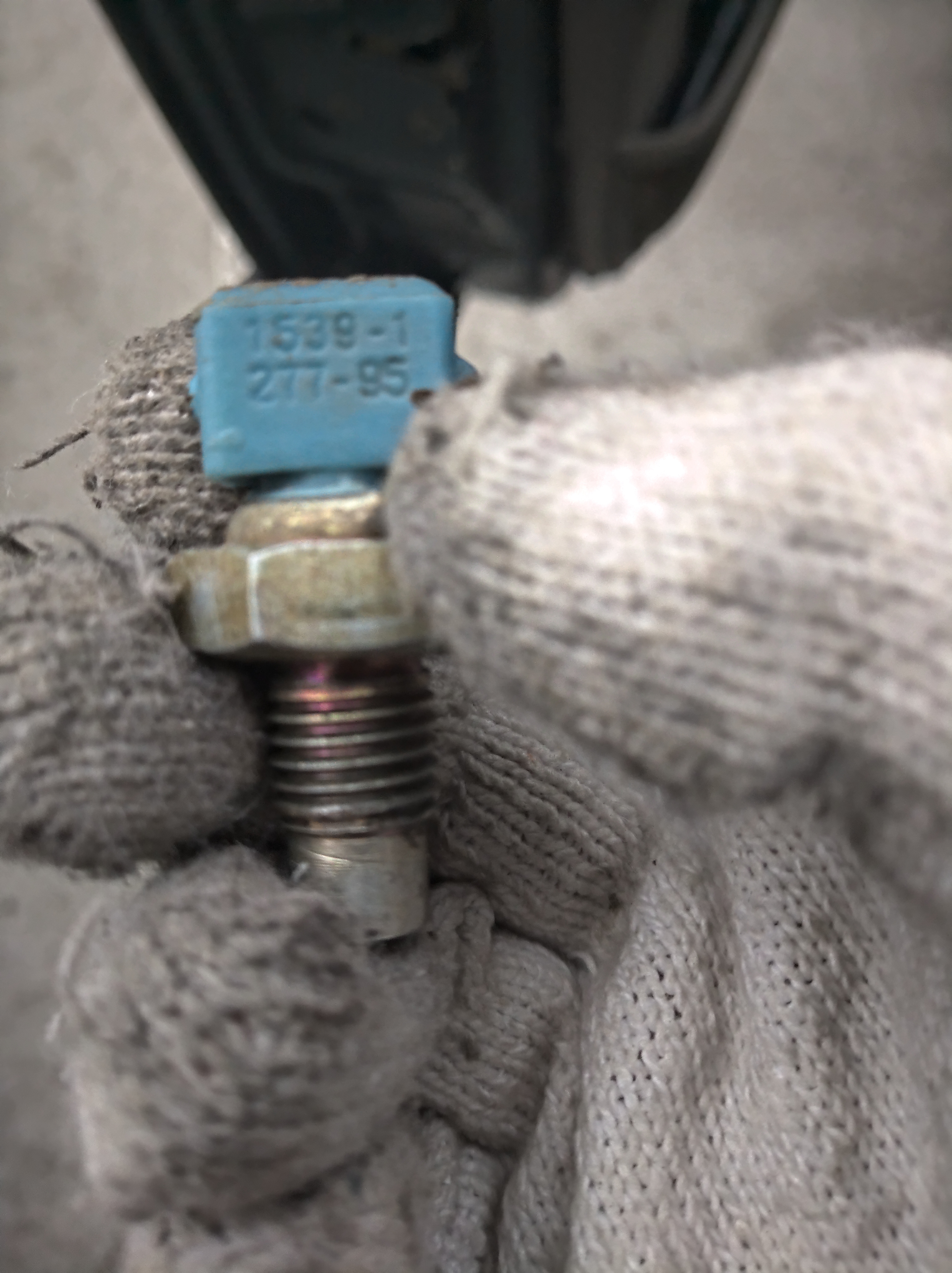

SUPERSKY 发表于 2021-1-26 09:39 感谢提醒,已查过,而且真空管全部换新不到半年。目前就是这传感器在车上,偶尔不好发动的时候拔下就顺利 ...
哪位帮忙看看这是现在车上的,是2500 498用的水温传感嘛?
SUPERSKY 发表于 2021-1-26 14:04 这是现在用的水温传感器,麻烦各位看看零件号对吗?2500 498发动机
ronwu 发表于 2021-1-26 15:49 是 就是这样的
