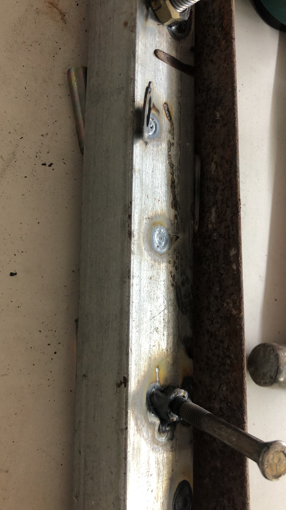

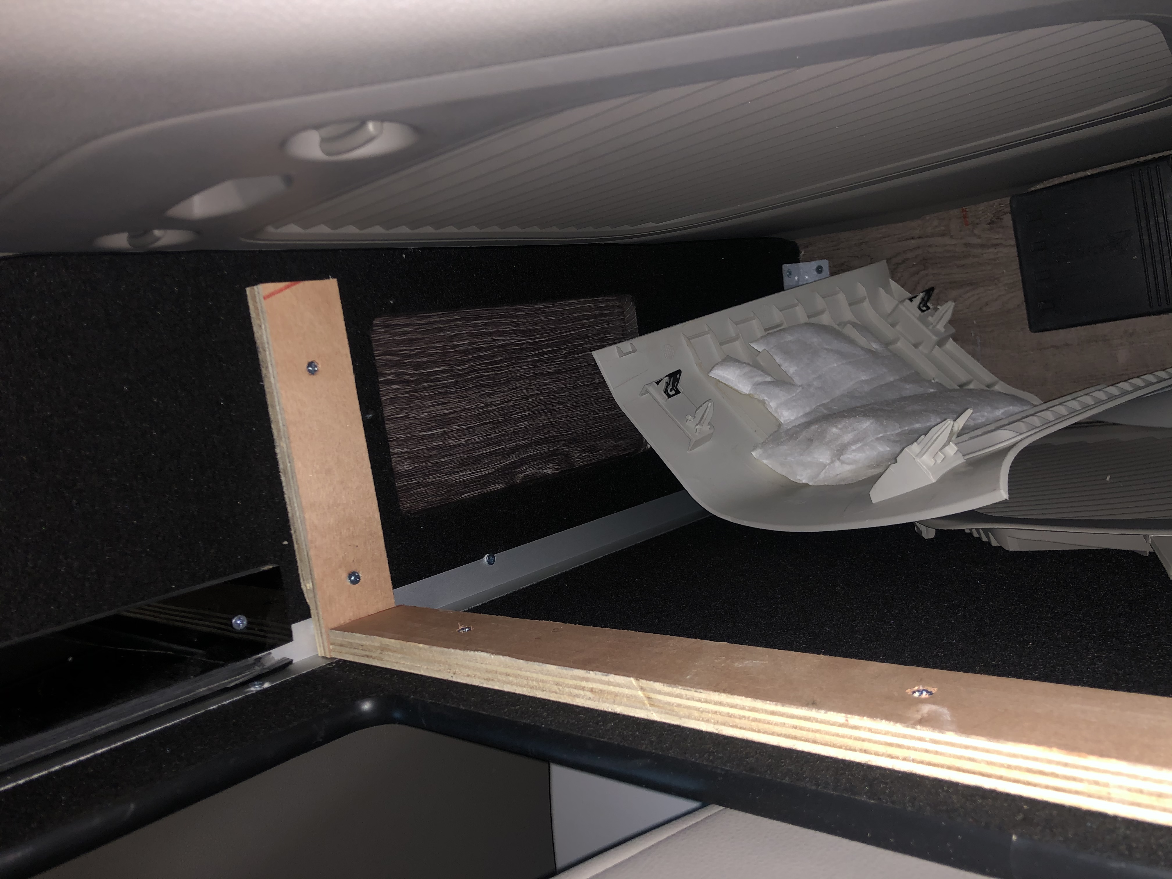

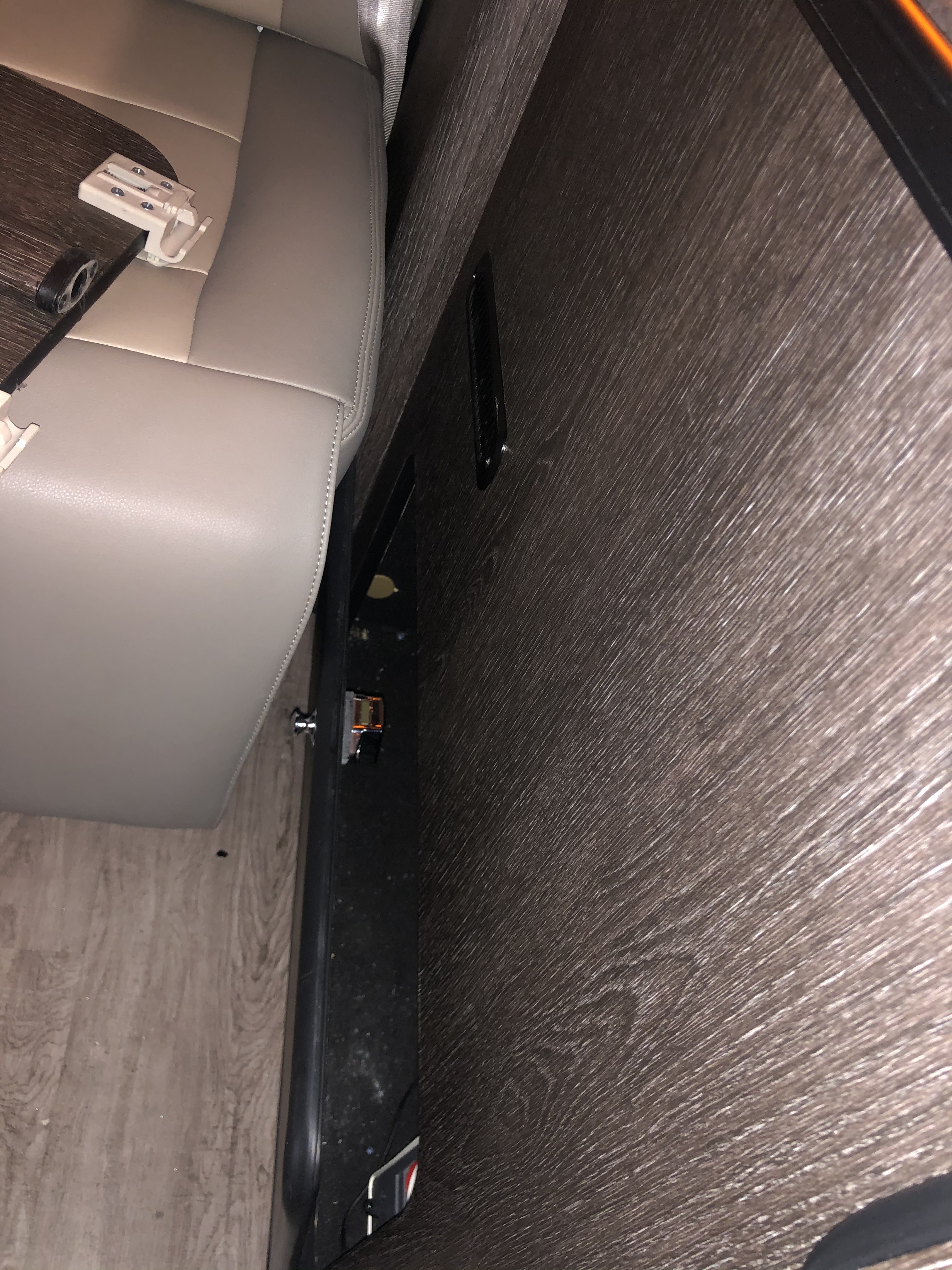

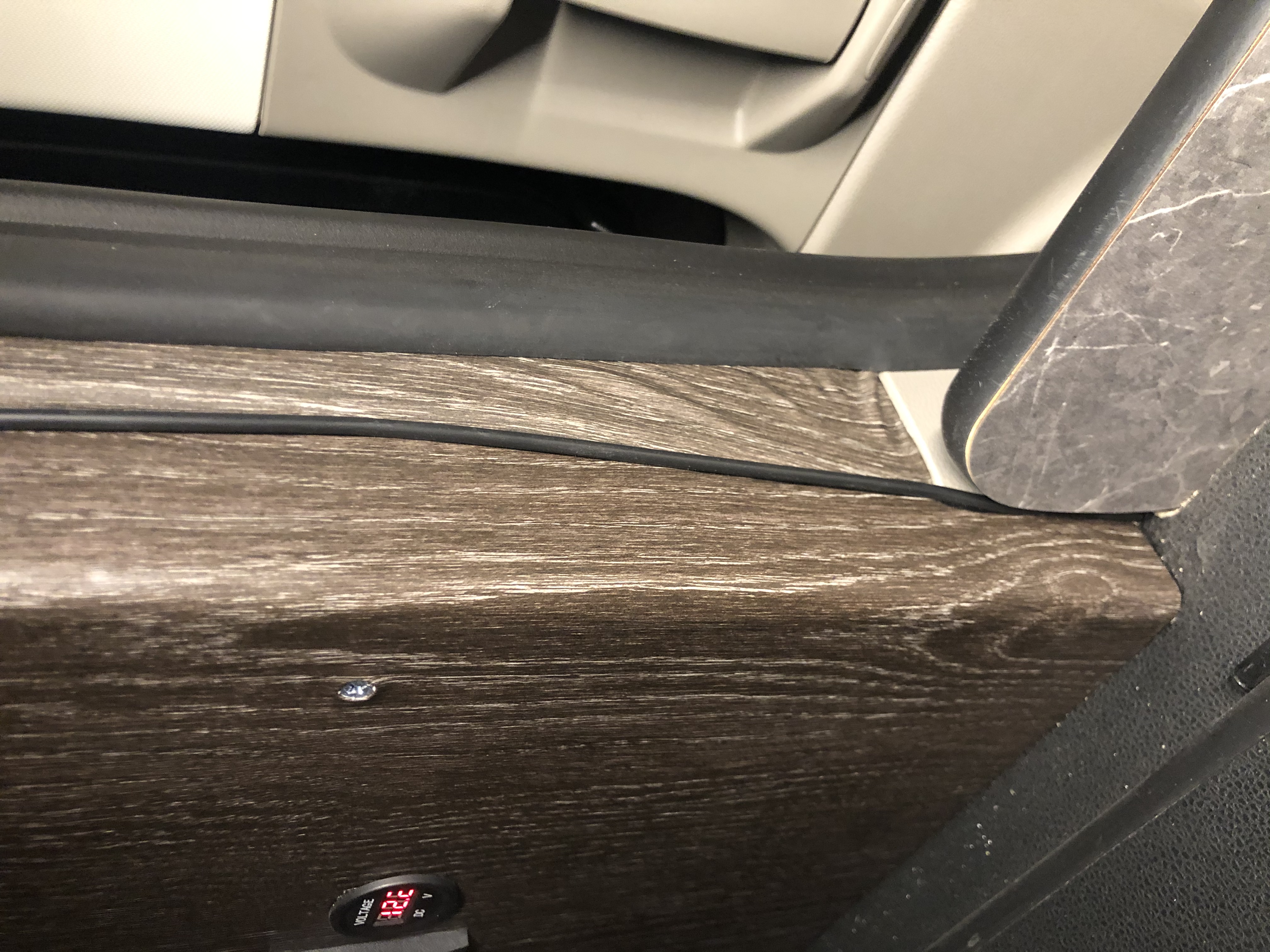

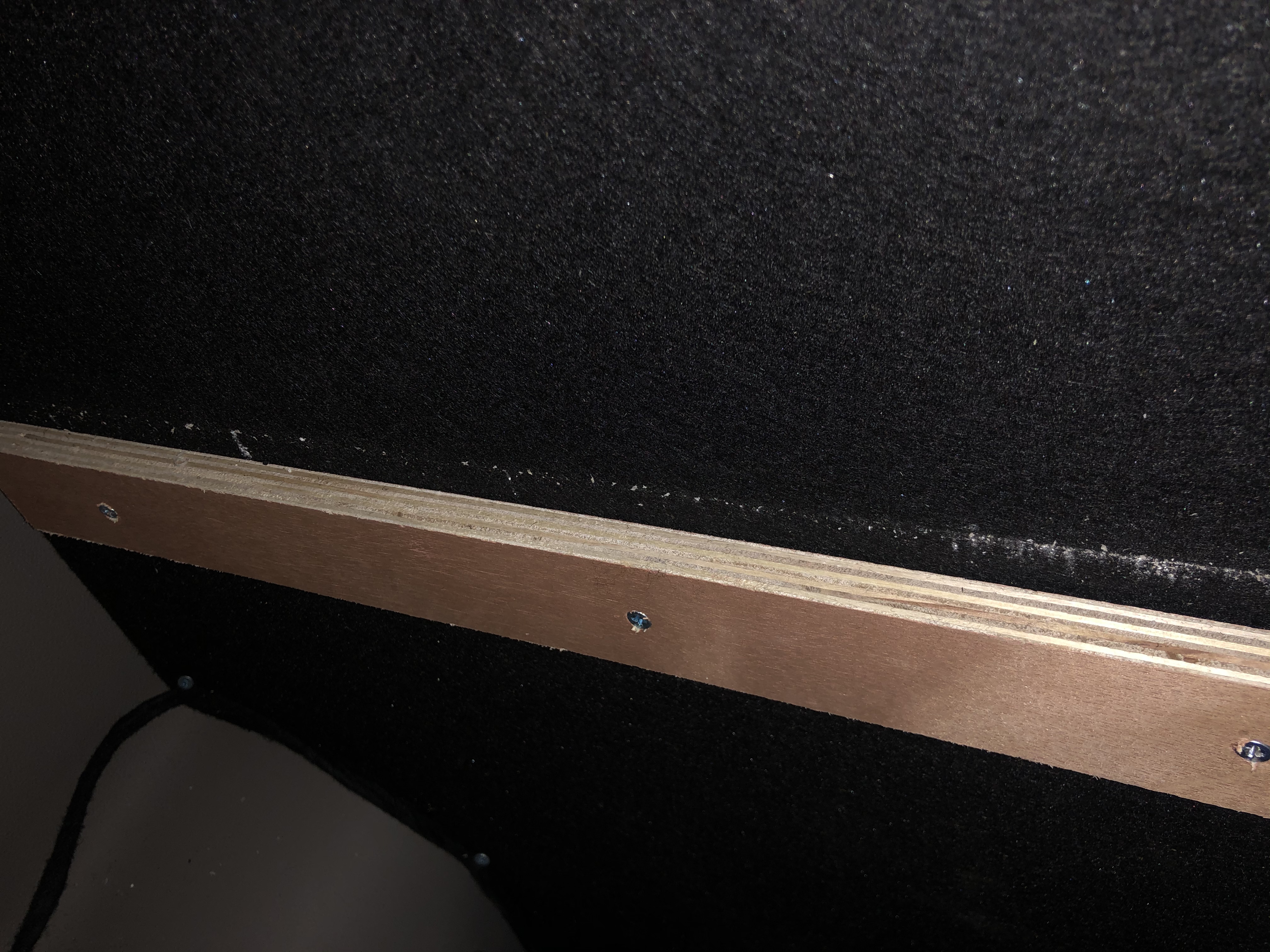

 楼主| 发表于 2021-2-2 07:05:00 | 显示全部楼层

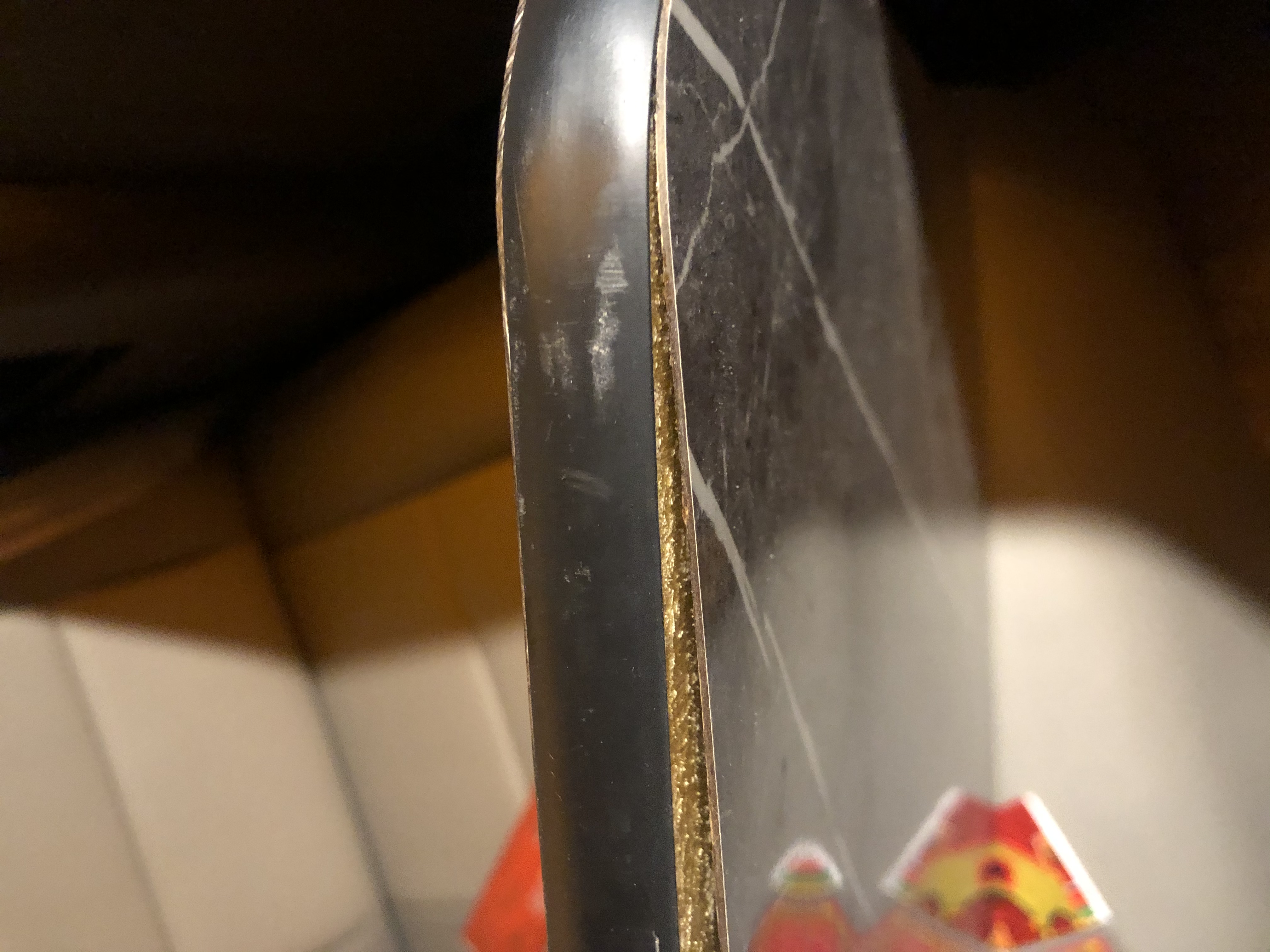

新台面胶粘不牢,很容易就分层了
新台面胶粘不牢,很容易就分层了
内部一些层板骨架
内部一些层板骨架
这个门要完全打开,估计要拆了这个座椅
这个门要完全打开,估计要拆了这个座椅
表面的饰面板其实就是胶合板贴波音片纸。很薄的一层。
609
1966
1966

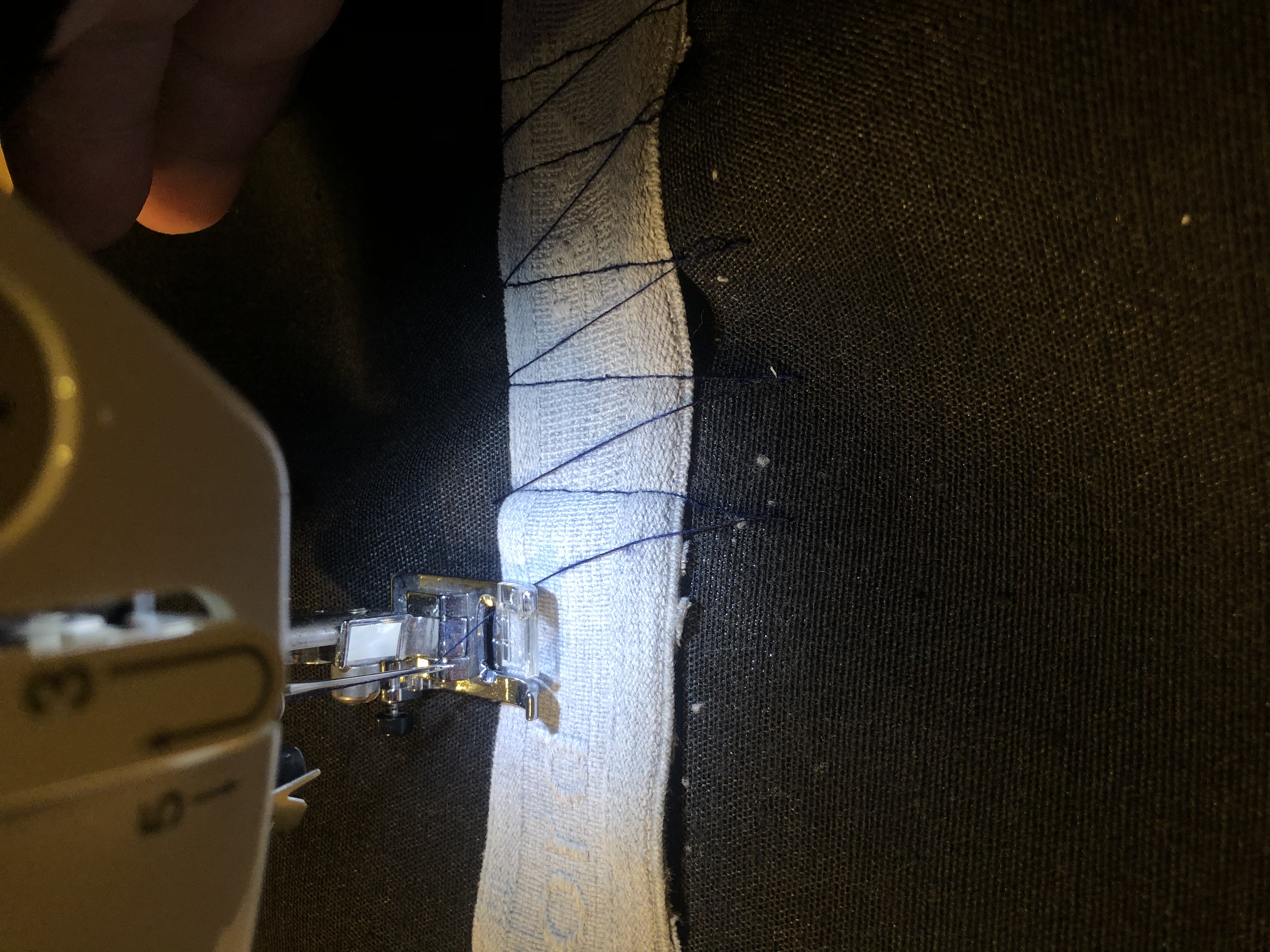

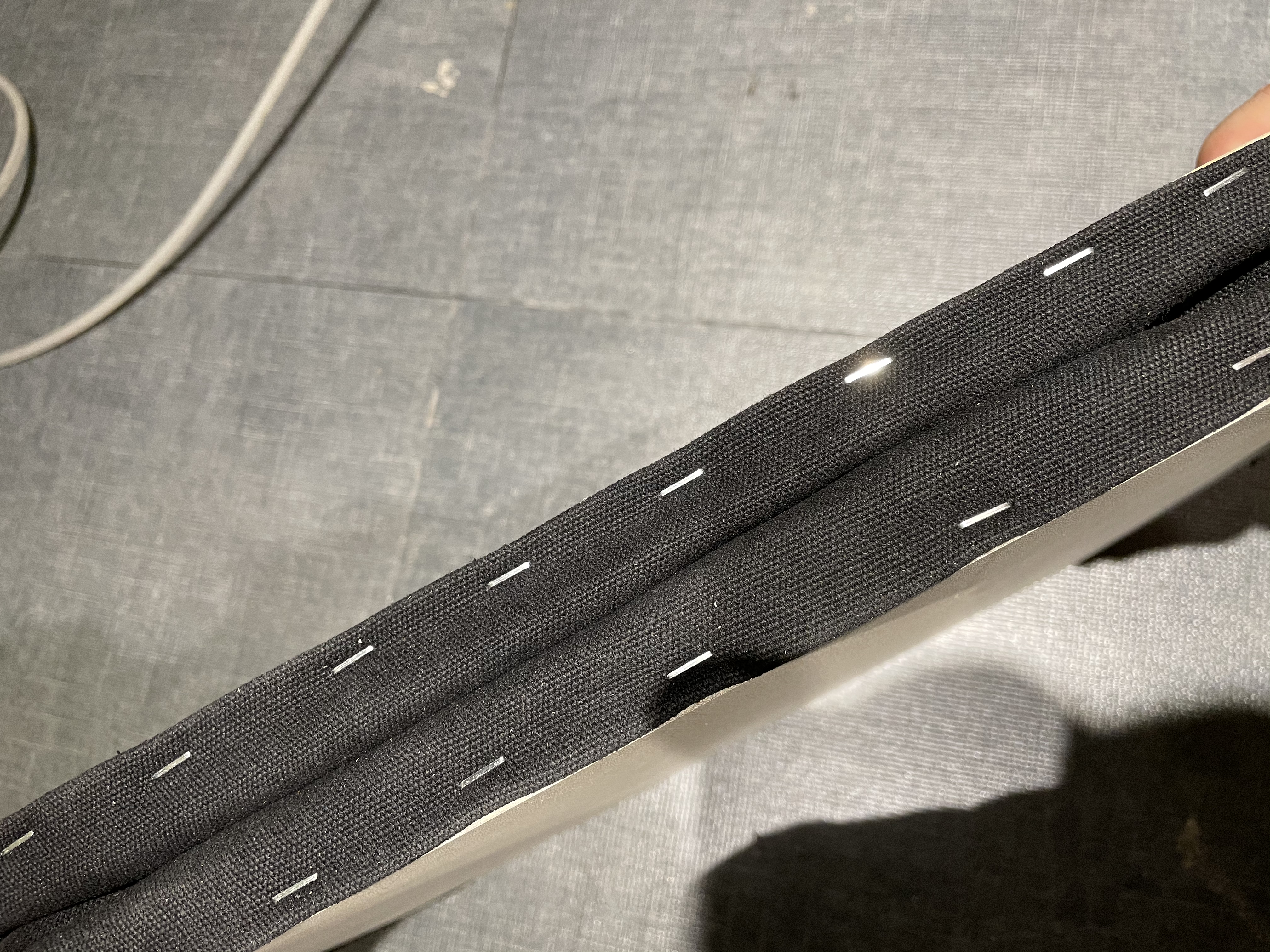

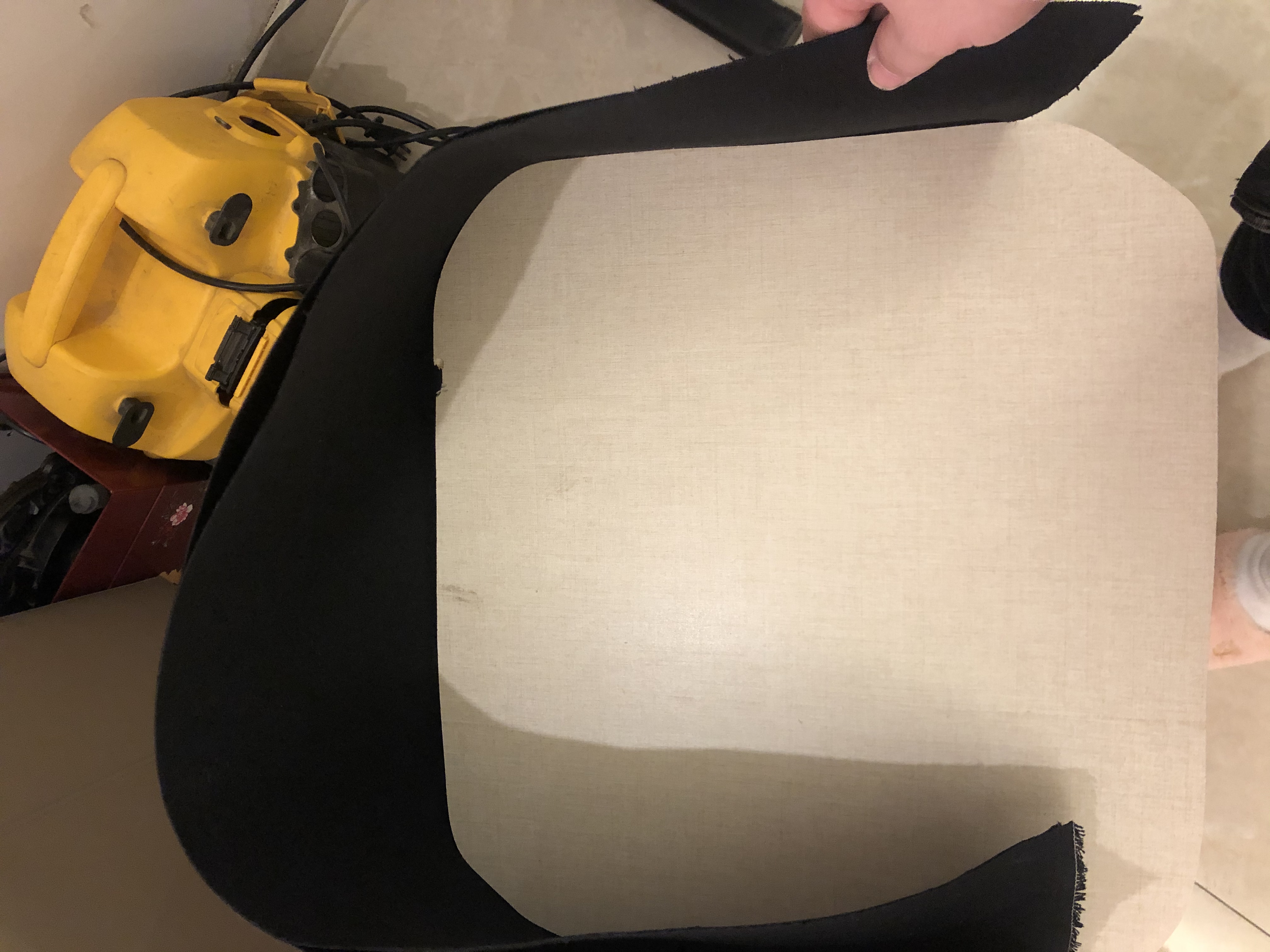

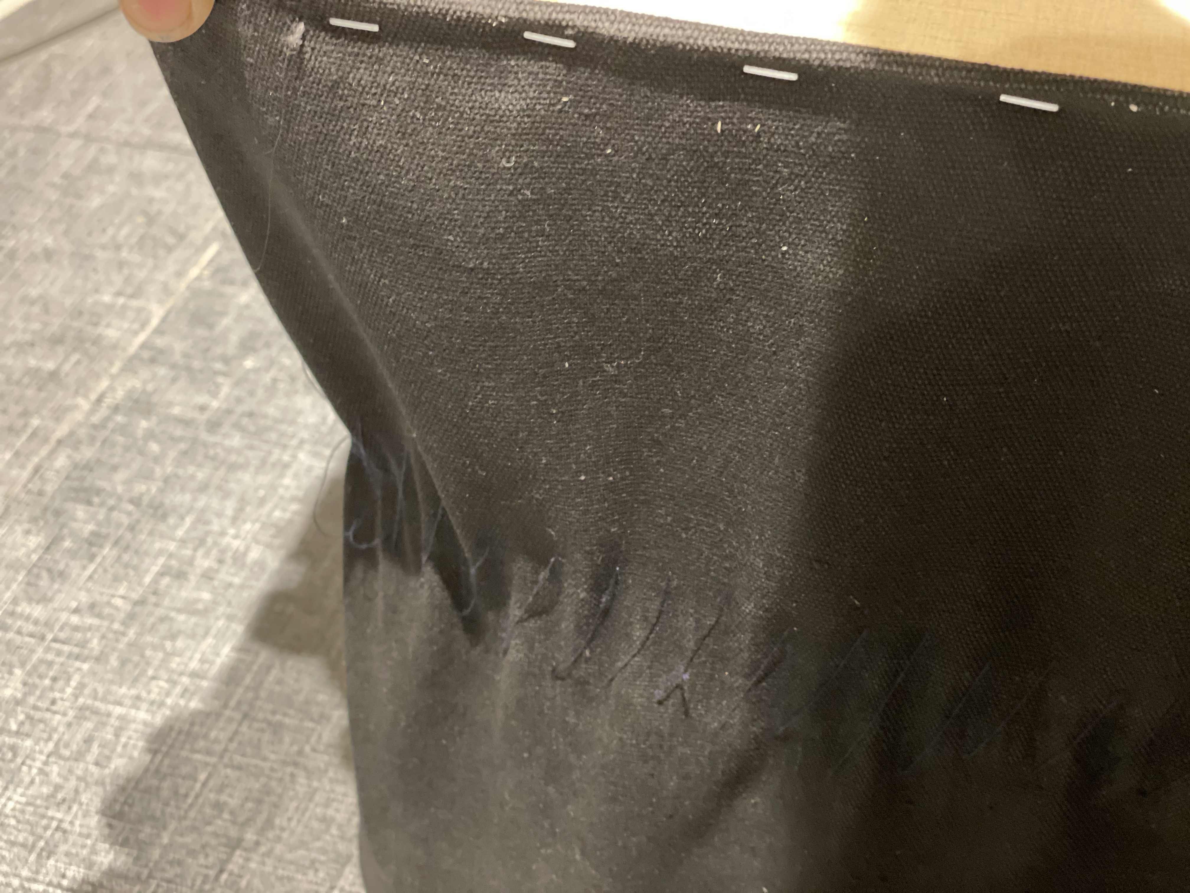

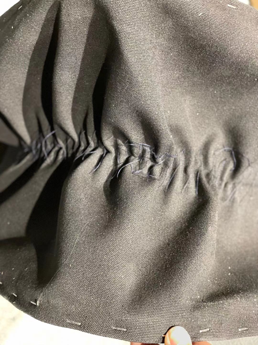

 楼主| 发表于 2021-2-2 21:25:11 | 显示全部楼层

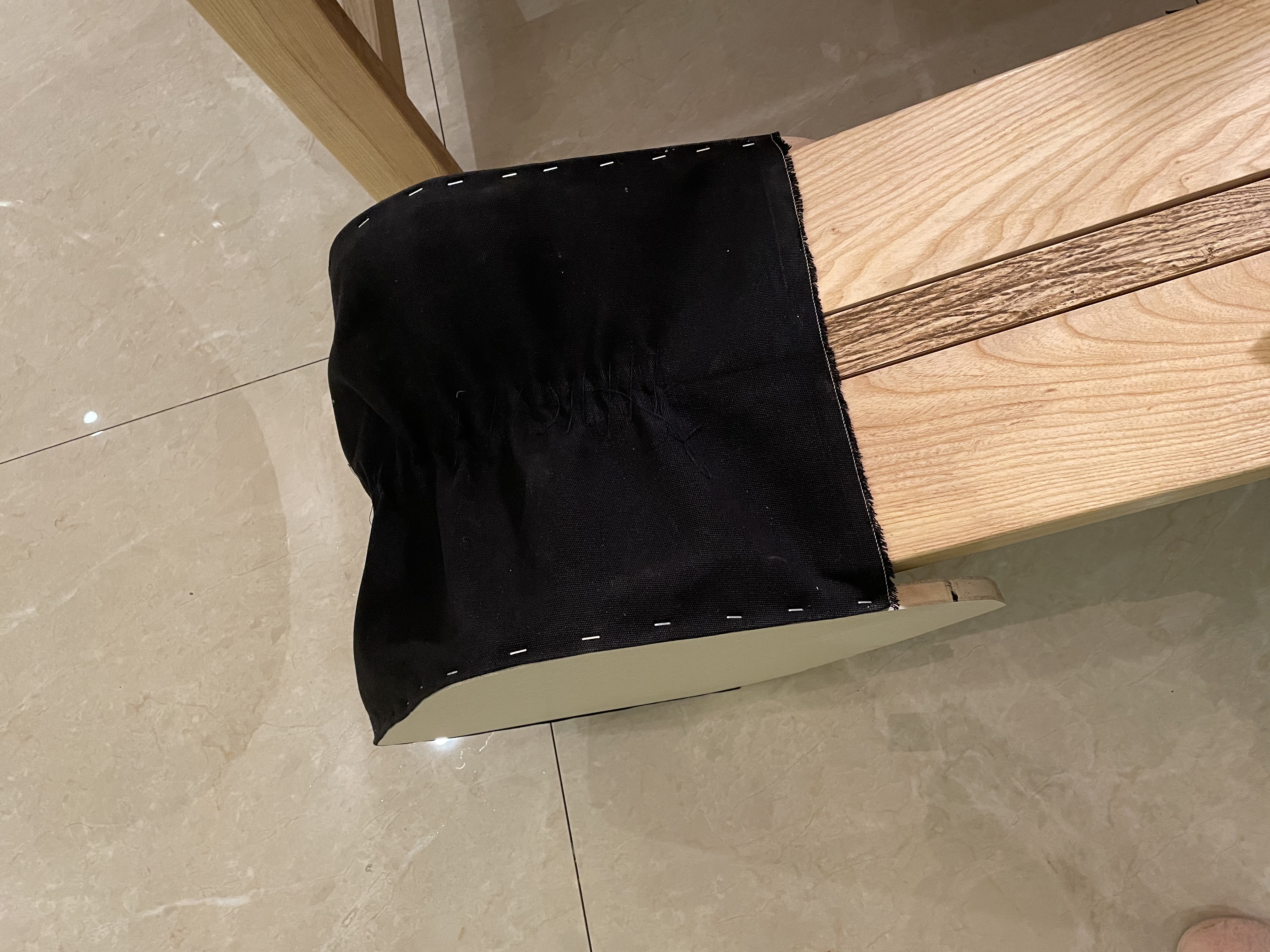

准备将松紧带缝纫在帆布上,但是针孔漏水的地方估计还要找胶水涂一下。现在还不清楚用什么胶合适。 ...
将帆布折叠的中间部分用熨斗先烫和折痕
将帆布折叠的中间部分用熨斗先烫和折痕
用黑帆布做个升顶帐篷的折叠试验,转角部分拆了一个裤子用的松紧带附在内侧用于叠起来时将帆布转角收缩到内 ...
线头没有剪,不影响测试内容
线头没有剪,不影响测试内容
合起来厚度两块木板差不多,内部没有过多布料的重复折叠,符合设想要求
张开状态,顺便做了一下这种布料沾灰尘后易不易清洗的试验。车顶这个位置还是很容易进灰尘的。原厂的没开几 ...
由于这种升顶结构并不是完全的垂直上下,上升最高点时差不多有5厘米的整体前移,如果布料过于厚硬,还要考 ...
做两块木板先模拟那个上下升顶的框架固定帆布。
