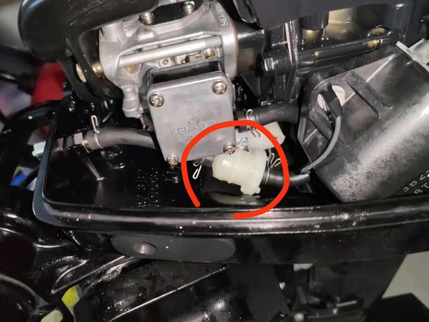

请教各位大大,水星2冲9.9的混合比要怎么调? 请教淘汰郎大大有中文说明书吗?

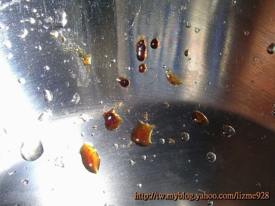

发表于 2021-5-13 02:16:39 | 显示全部楼层

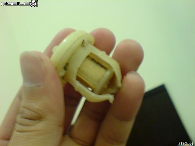

印象中,不可拆解的汽油濾清,通常屬紙質的濾蕊,髒了是直接更換。因為較細微的髒汙會卡在紙蕊纖維內,不易被清除
可拆解的汽油濾清,較多是濾網的,過濾細微雜質的能力沒有紙蕊的強,但是在清潔之後能重複的使用
這算是耗材,如果堵到,使得能通過的流量變少,會引起供油不足時就需更換。但,沒有一定多久時間,決於:
汽油中雜質的量,比如運輸的油罐車、加油站的儲油槽、船機的油箱材質等
已預混的二程燃料,如果放置相當長的時間,油質變得較黏,吸附在紙濾蕊上也會比較快
含酒精汽油,尤其不合適用在預混二程,若存儲不當,至吸附到空氣中的水分後(單以船機使用的環境就相當難避免),除了汽油與水的相分離,已預混的機油也可能會被分離出來,以及變質乙醇所可能生成的副產物(因為它是從農作物中提取)
在確認紙蕊仍完好的情況,檢查流量是否還能用,以嘴吹氣測試,或在濾清中注入汽油看流掉的速度快慢,我會以第二個的方式

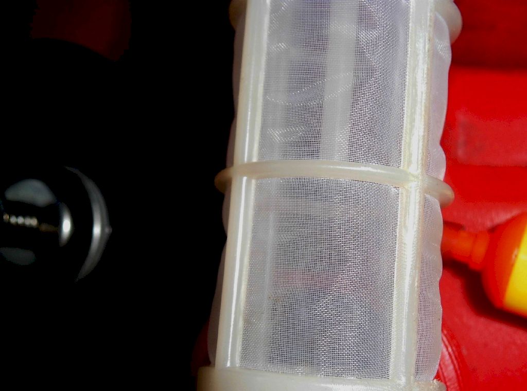

发表于 2021-5-13 02:34:50 | 显示全部楼层

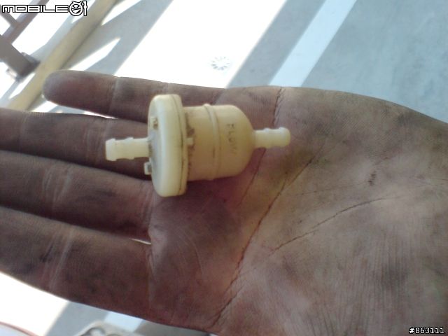

摩托车用的就可以,並沒有分別,只需知道此濾清接口的外徑是多少,或是油管的內徑。估計大概和125cc摩托车的油管相當,約是5 或6 或8mm的範圍。最好量一下,或拿去比對管徑的大小

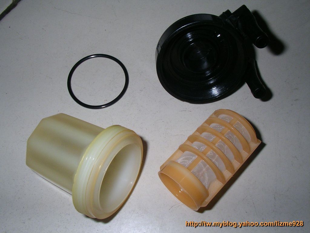

您船機的濾清類型,有可能是比較像這的
1337

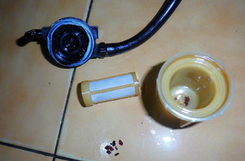

发表于 2021-5-13 03:01:15 | 显示全部楼层

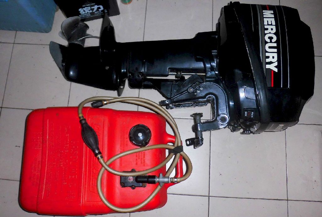

水星M-15(排氣262cc) 及雅馬哈15F
可拆解的汽油濾清中的雜質

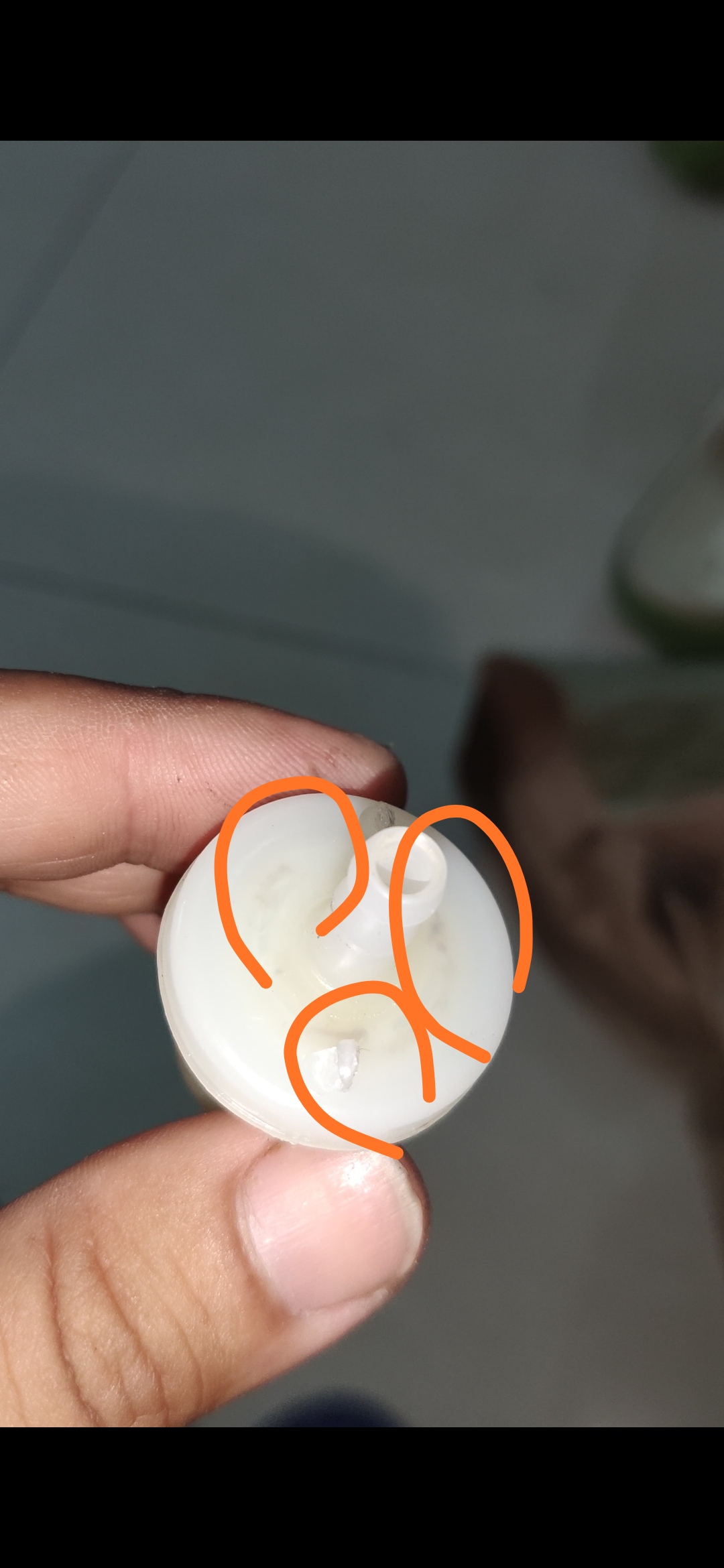

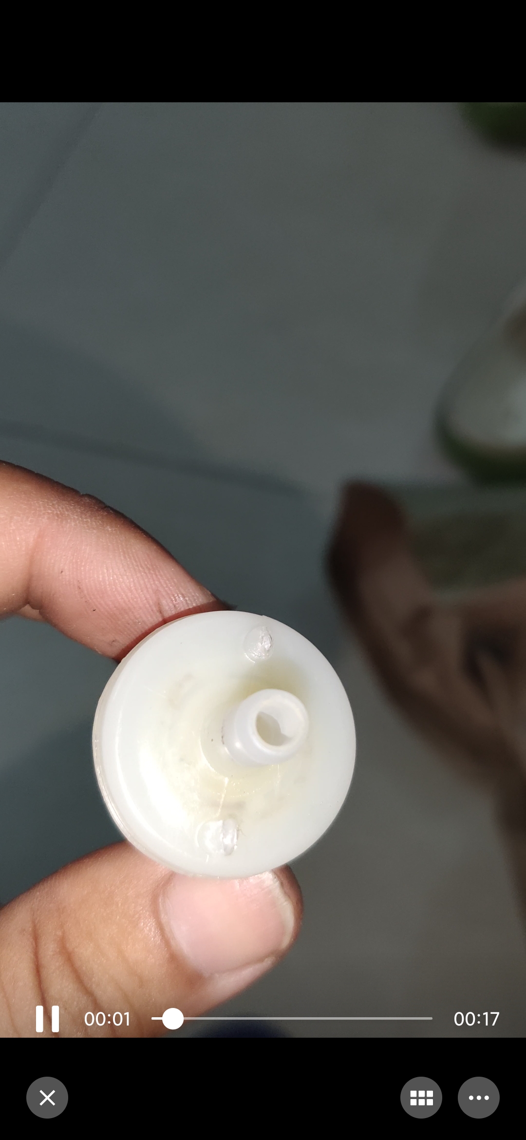

 楼主| 发表于 2021-5-16 01:13:26 | 显示全部楼层
lizme928 发表于 2021-5-13 02:34
摩托车用的就可以,並沒有分別,只需知道此濾清接口的外徑是多少,或是油管的內徑。估計大概和125cc摩托车 ...
是哦,应该就是这种,这个里面是海绵来的?

 楼主| 发表于 2021-5-16 01:15:02 | 显示全部楼层
说错了,这个里面是过滤纸芯来的?

发表于 2021-5-18 23:58:11 | 显示全部楼层
长度单位,1微米μm = 1米的一百万分之一
头发的粗细,约在50~100微米,一般是70~80微米。例:70微米=0.07mm
一般细沙的直径约为0.1mm
汽油滤清器,过滤颗粒大小的能力,以目数表示
常见的滤网类型,目数粗略分大约是50~300左右。滤纸类型,目数常为1000起跳
外接油箱的加油口濾網,目數約在180~200左右
不知道海绵用的材质,其它的只有看过陶石、滤网,而最实用耐久的通常就是纸滤的
纸滤的品质若没有问题,有些泡了10几20万公里之后拆开来看,纸滤也都还完整,不需担心纸可能会烂。除非做过人为的清理,过程中或使用不当溶剂清洗,破坏了结构或纸质纤维
水星ME-9.9 或东发9.8,化油器之油路通道 仅比3~5马力的稍微大了一些些,用摩托车的纸滤可以的,也经济
只要滤清器上的进出油(箭头)别弄错方向,不太可能出现问题
最大 每小时4.9公升的油耗不大,采自然进汽用负压吸油(油压小,流量低),故汽油滤清器并不需特别的挑选,若希望进油时的消耗少,在相同的尺寸,目数之下,纸滤的折叠折数如果看起来較多的,则进油的面积就多出一些,同时间可滤过的流量
