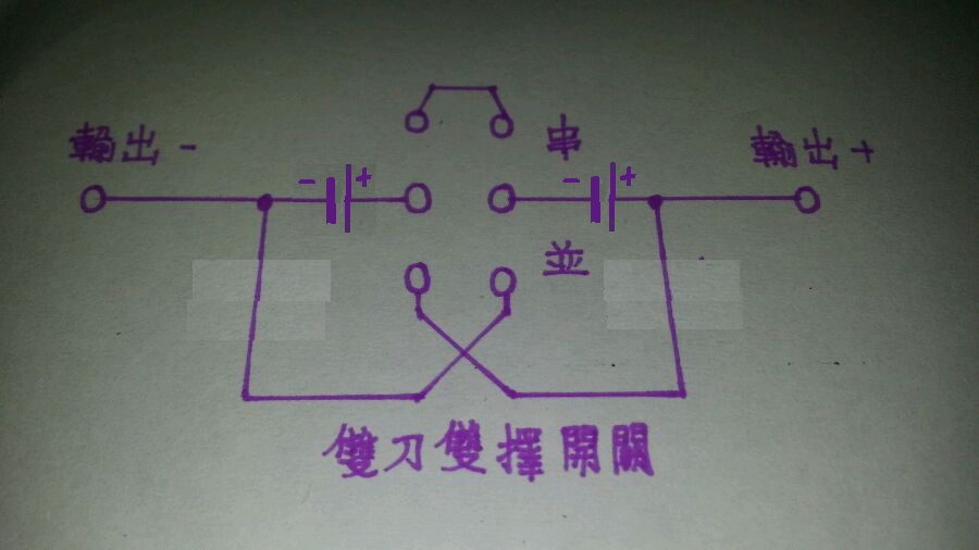

楼主: etwinn3r
如何同时使用12V和24V电气

发表于 2021-4-14 15:13:32 | 显示全部楼层
补充,如何要同时断开12V充电,得用三刀开关。
开关第三刀中间接图片右边输出+极,下边接上充电12V。上边空着不接。

发表于 2021-4-14 21:38:09 | 显示全部楼层
不靠谱!
应该从主电池处引线至一个带欠压(12.5)保护的升压恒压(29.2V)恒流(依电池而定)给24V铁锂充电,铁锂直连24V逆变器供应220V,同时通过带欠压(21.6V)保护降压供应12V。

发表于 2021-4-18 23:26:29 | 显示全部楼层
非常不靠谱。用手动开关的一旦忘记转换,把24V接到汽车12V上麻烦可就大了,千万不要认为自己每次都能记住正确的转换!相比自动控制,人的记性是最不可靠的。
如果用自动化的继电器转换是可以的,但2个电瓶放电后再并联必须要考虑电压差问题,这个不是每次都很简单容易解决的了。
目前看最适合的是小鸟等人说的用DC-DC变换器(升压模块),把12V转成24V输出。至于这个模块的可靠性,首先设计上考虑周全没有短板,其次连续多用几次(尽量满负荷,温升也要考虑),如果一段时间使用没问题,以后再经常用问题就不是很大了(设计上如果没问题,现在电子产品可靠性还是很高的,就怕设计上有隐患或用料有问题)。
