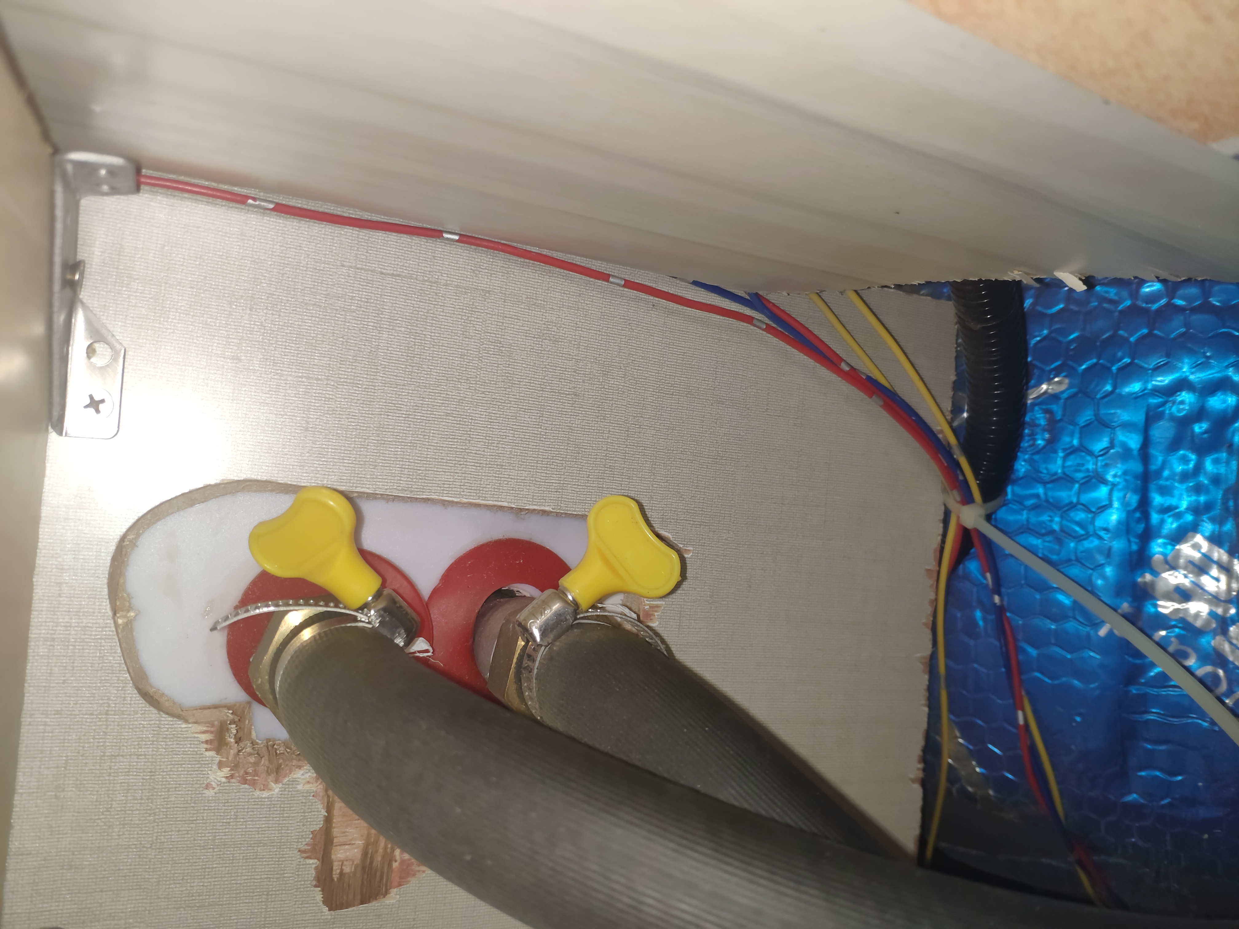

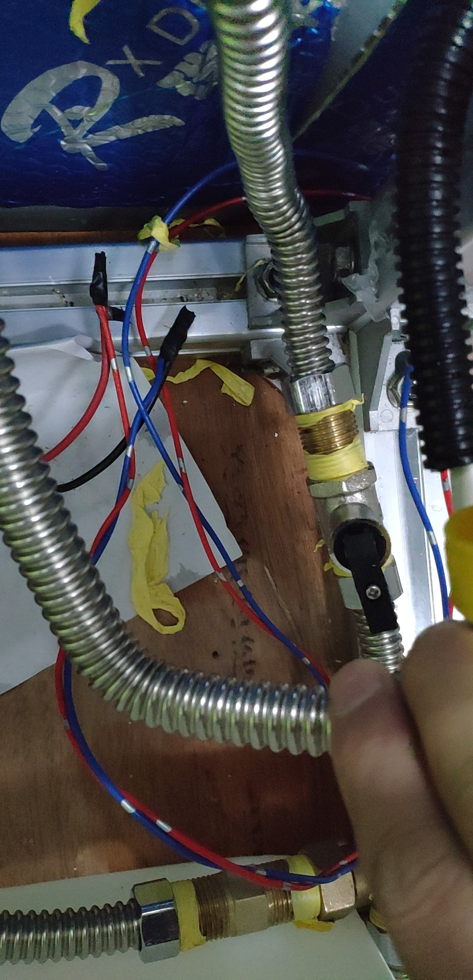

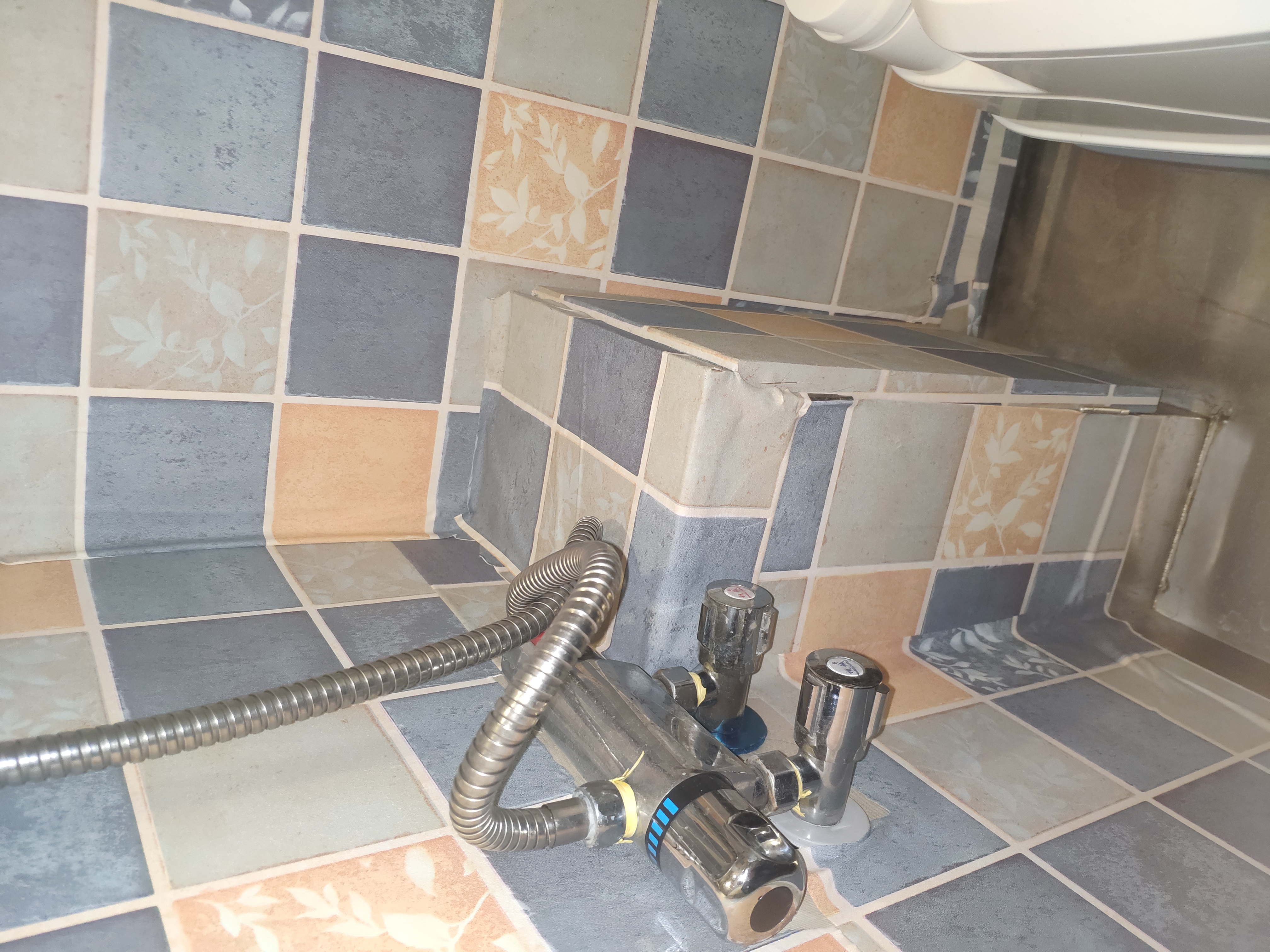

继续介绍我的水路,水路以为需要坚固耐用,就买了不锈钢的管子,结果这大大增加了我的施工难度 ...
这些东西都被封在这个框框里面,平时是看不到的,有一个小门可以打开进行检修。另外我配了一个恒温混水龙头 ...
水路的管子就是这样的,歪歪扭扭,非常的不舒服,有强迫症的我很想废了这些管子,然后直接买软件来代替,但 ...

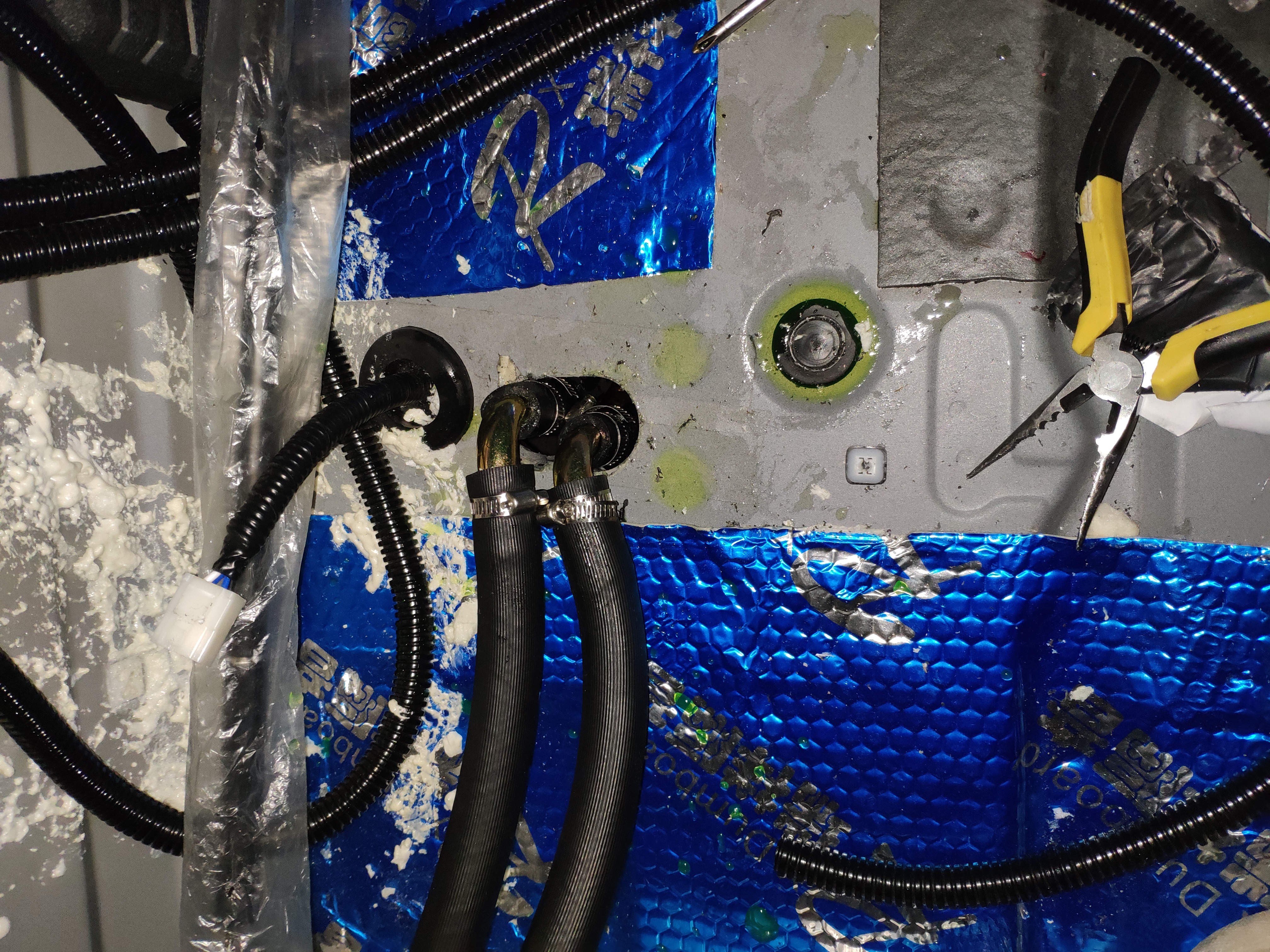

从原先的暖风管那里直接接2个暖风管子就可以了,买了2个135度的转接头,然后连接到下面图片的热水器那里 ...
我的加水系统是通过泵自吸的,从这里抽出管子,接到水桶里,其他长管子直接从龙头接水或者提水到水桶,按下 ...
这就是初级过滤器,过滤完后才入水箱,而且这些水不喝只用来洗锅碗瓢盆的, ...

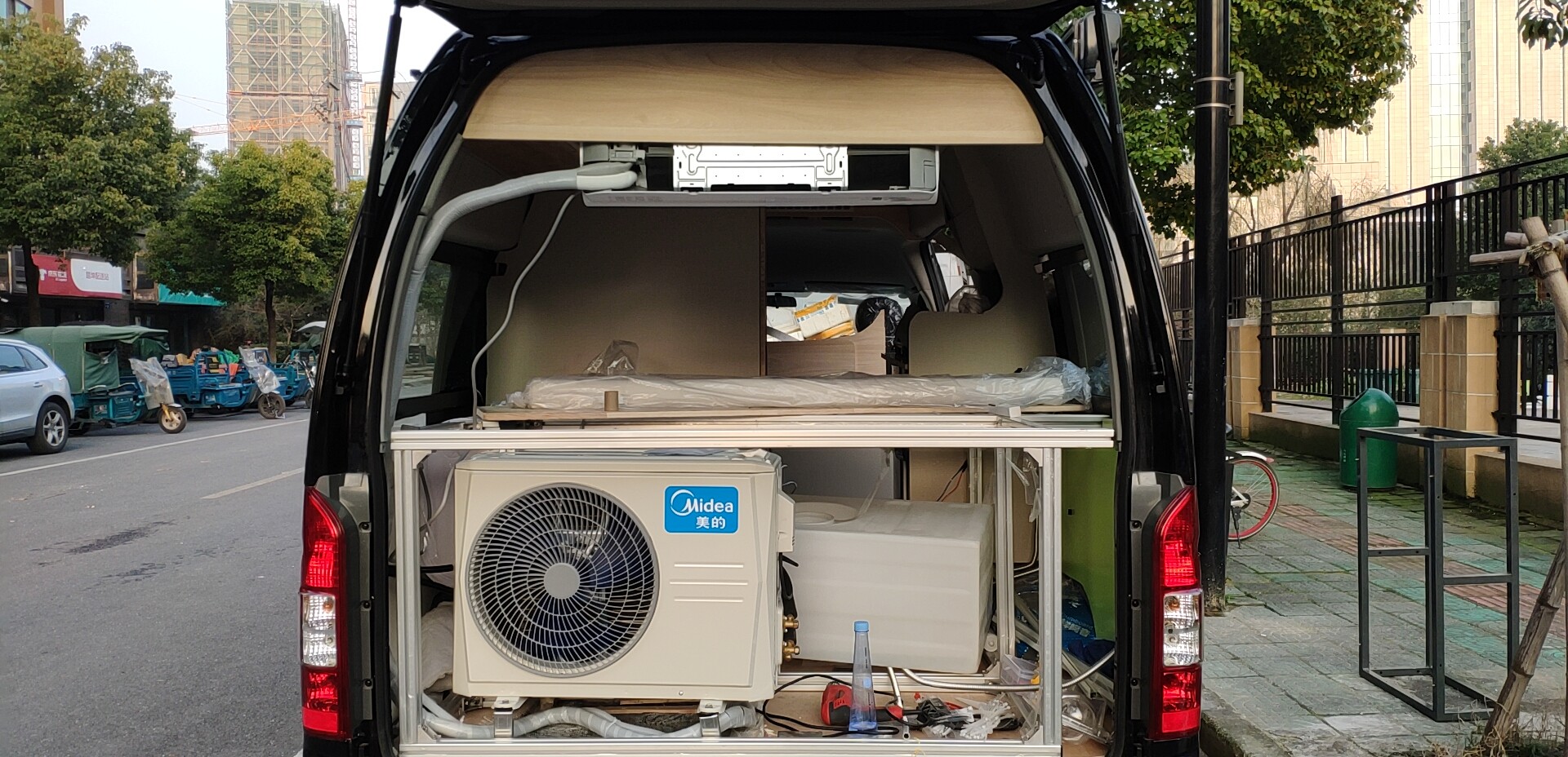

型材只要草图就行,我就直接草图一个,然后算好每个长度需要的根数,找人报价就可以了。 设计框架的时候, ...
设计框架的时候, ...

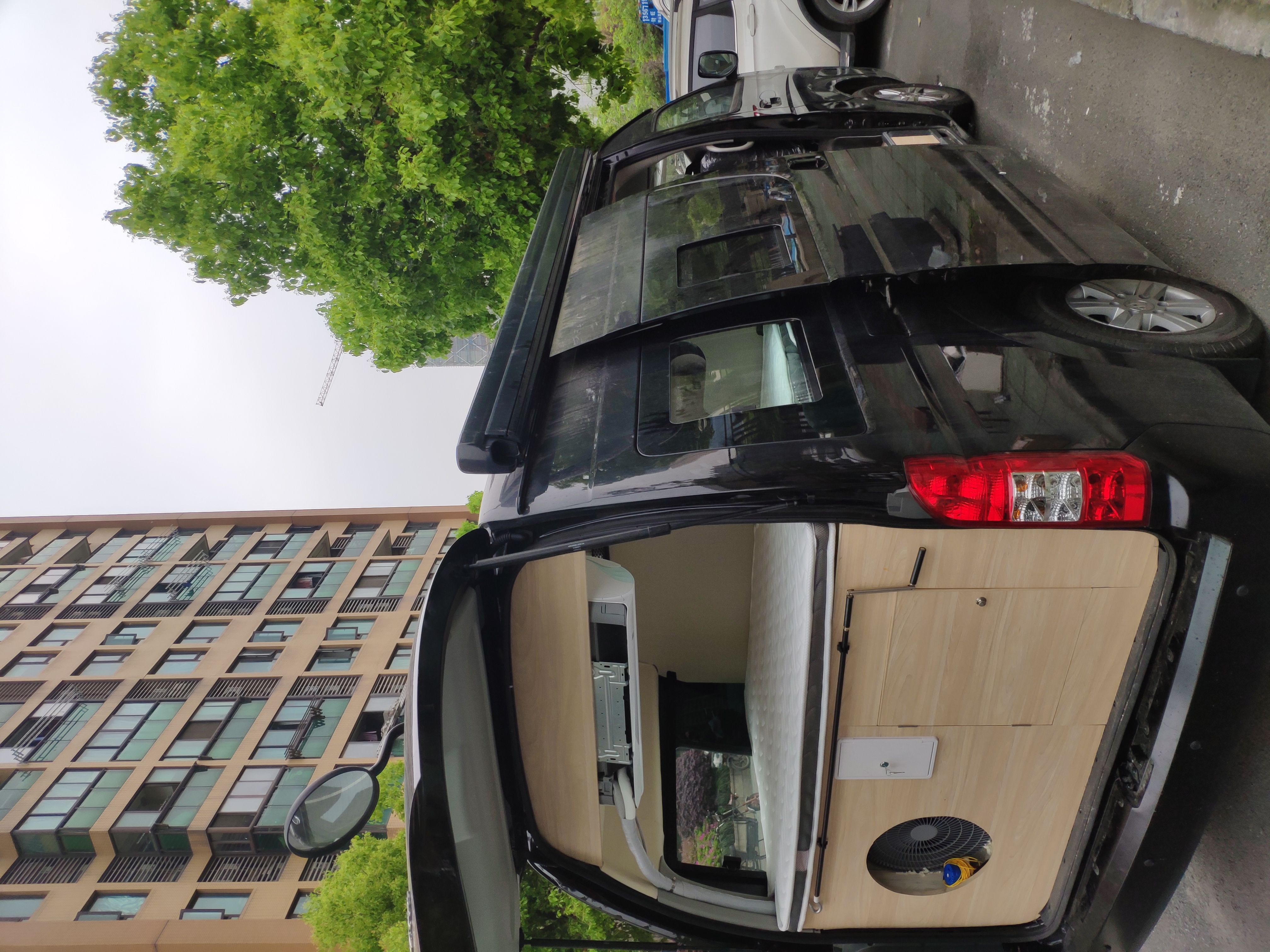

买来材料后,自己组装架子,装完大概就是这个样子。这个图片里面空调已经装好了,其实是架子做好后,后面才 ...

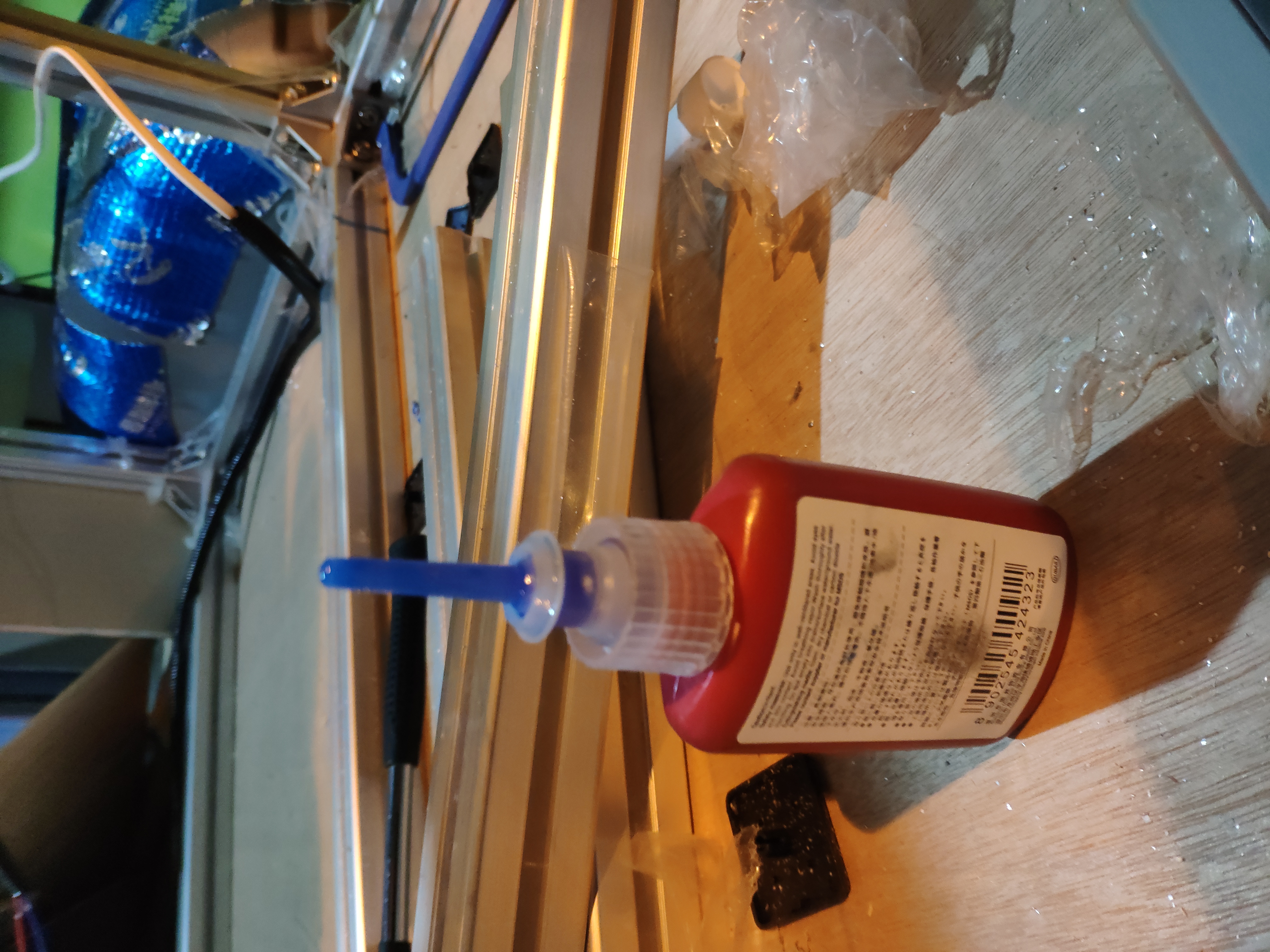

就是张这样的螺丝胶,拧螺丝前加点胶水,可以防止螺丝松动,这种事慢干型防松动螺丝胶,也就是用大力还可以 ...

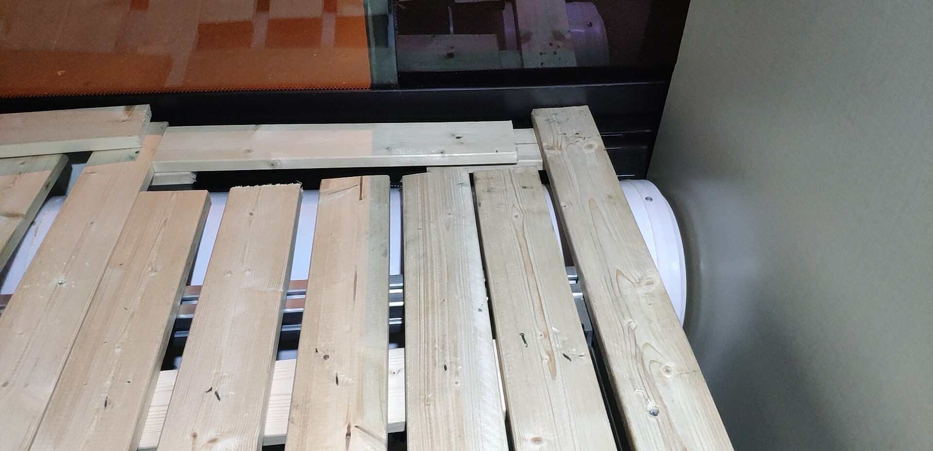

床架上面用了松木条铺开,松木条也是横的方向,主要是为了防止追尾的时候松木条刺向前方座位。不过这些只是 ...
定制了一个床垫,是棕榈和乳胶集成垫,软硬合适,非常的舒服。床架周围附上板,板材我用了宁波anchor007的 ...

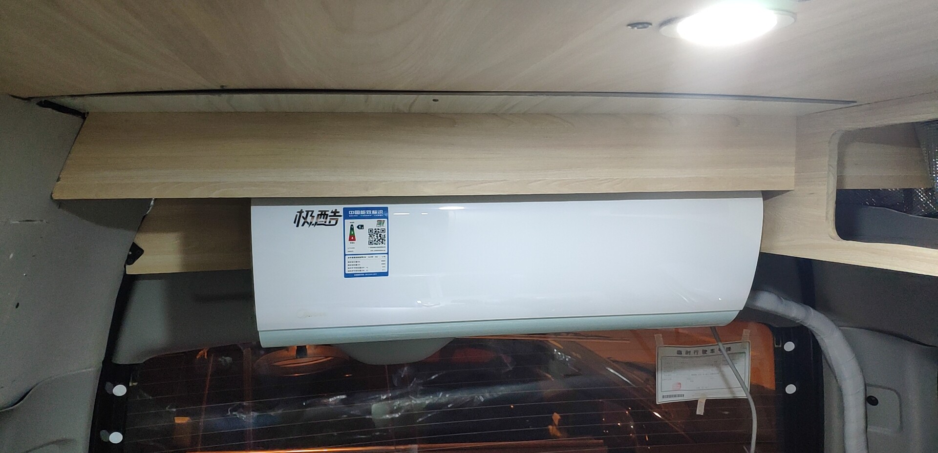

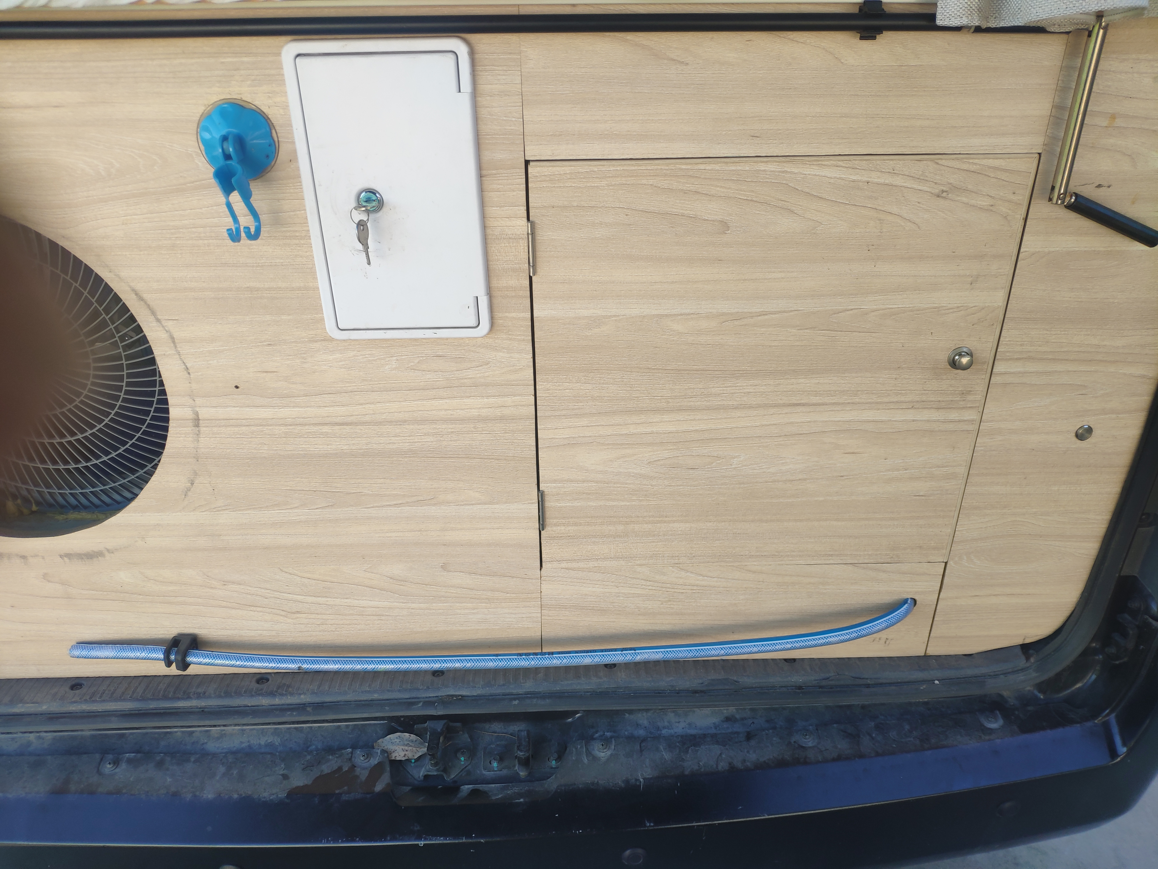

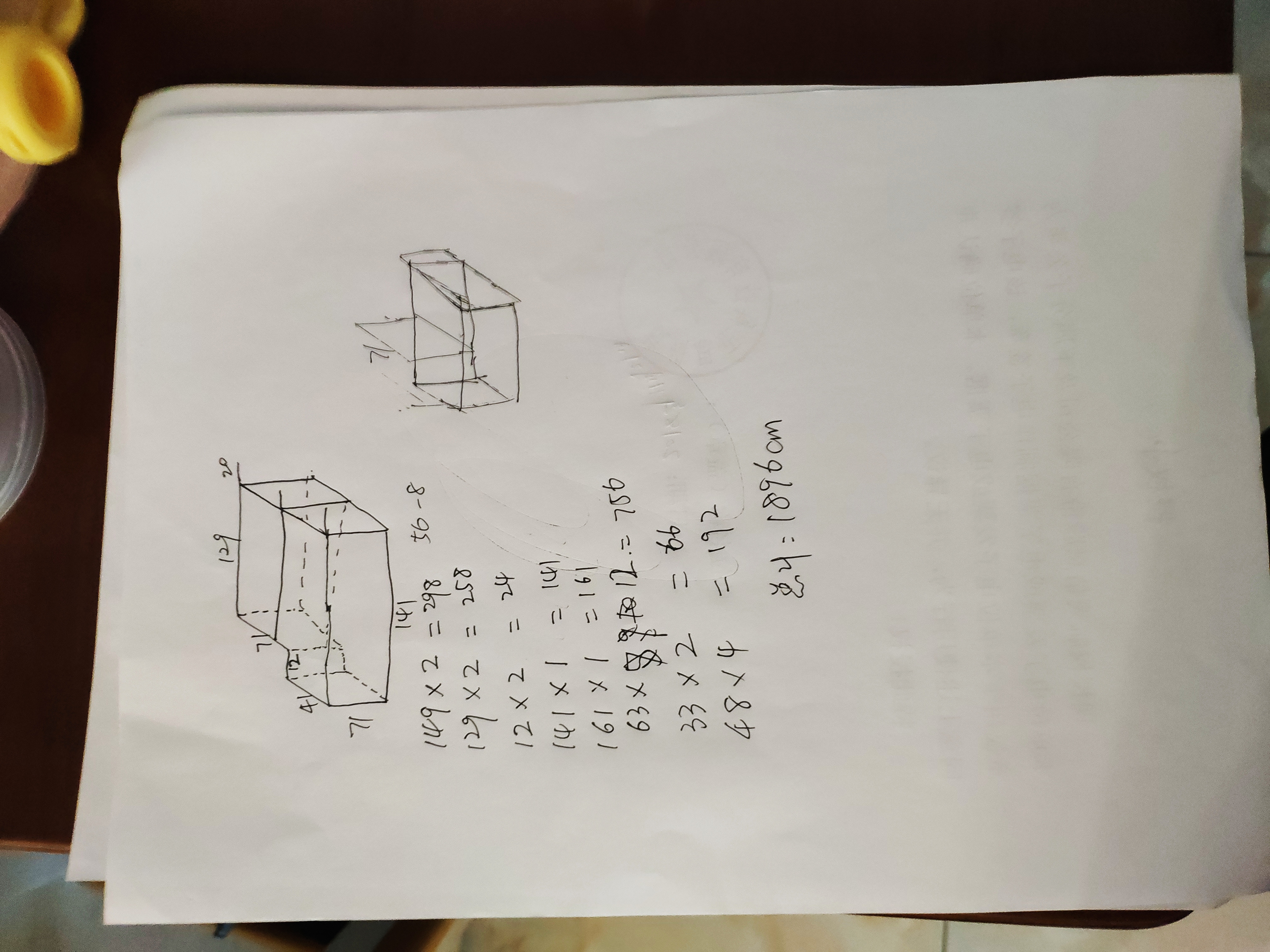

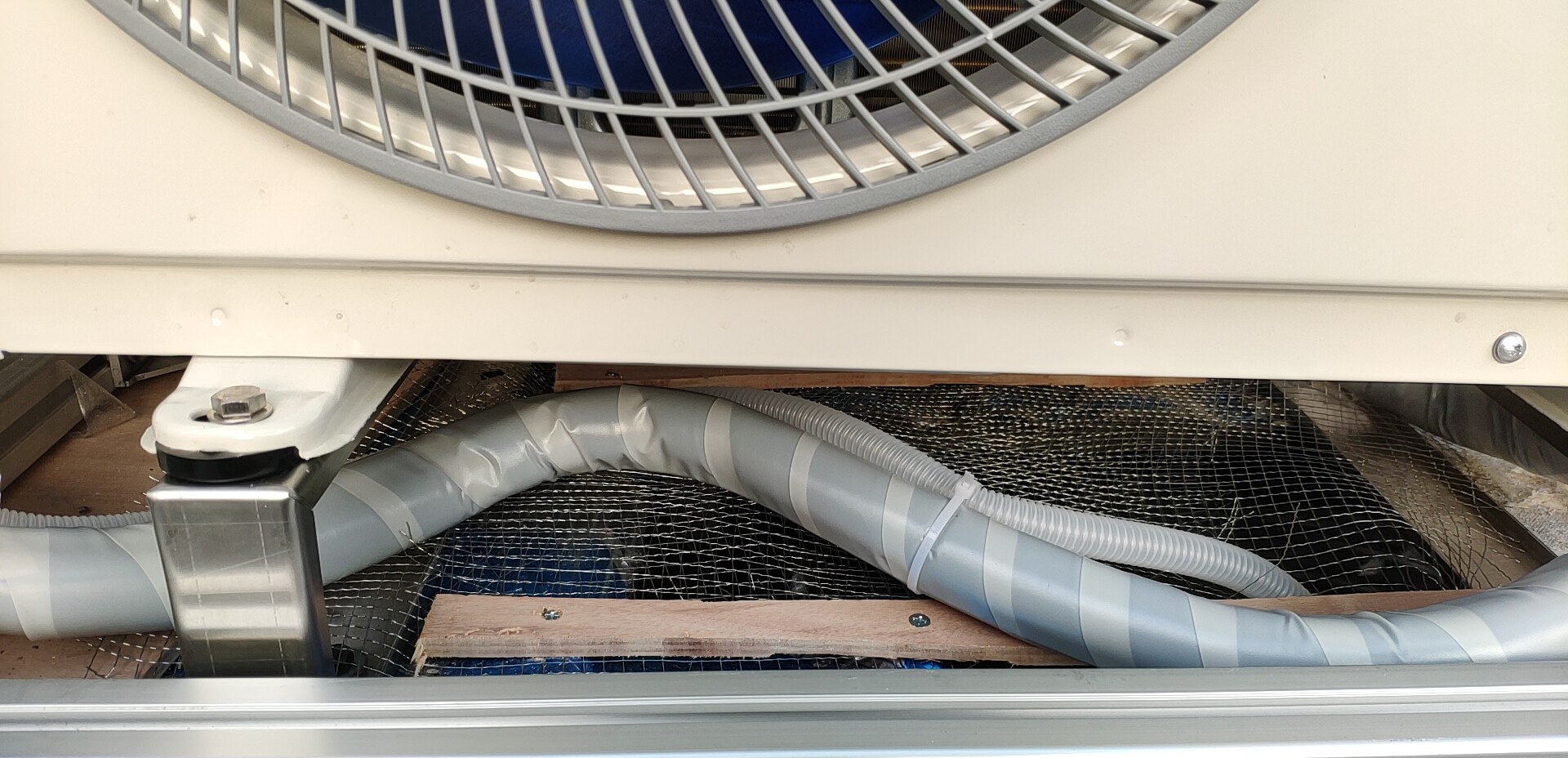

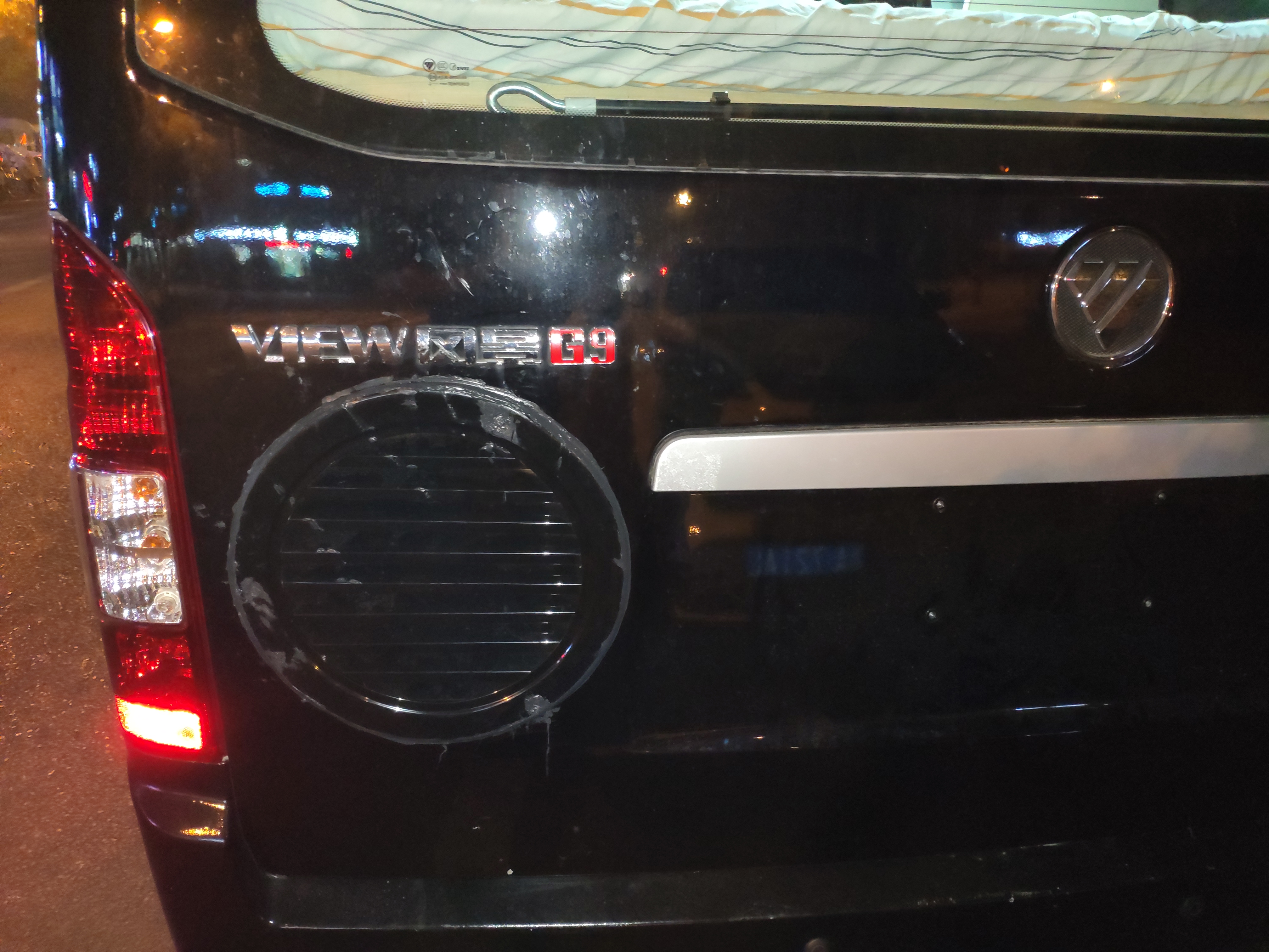

这是底部挖了一个洞,我参考了坛子里其他人孔的大小,通过计算进风面积,发现必须垫高后才能让洞里的风足够 ...

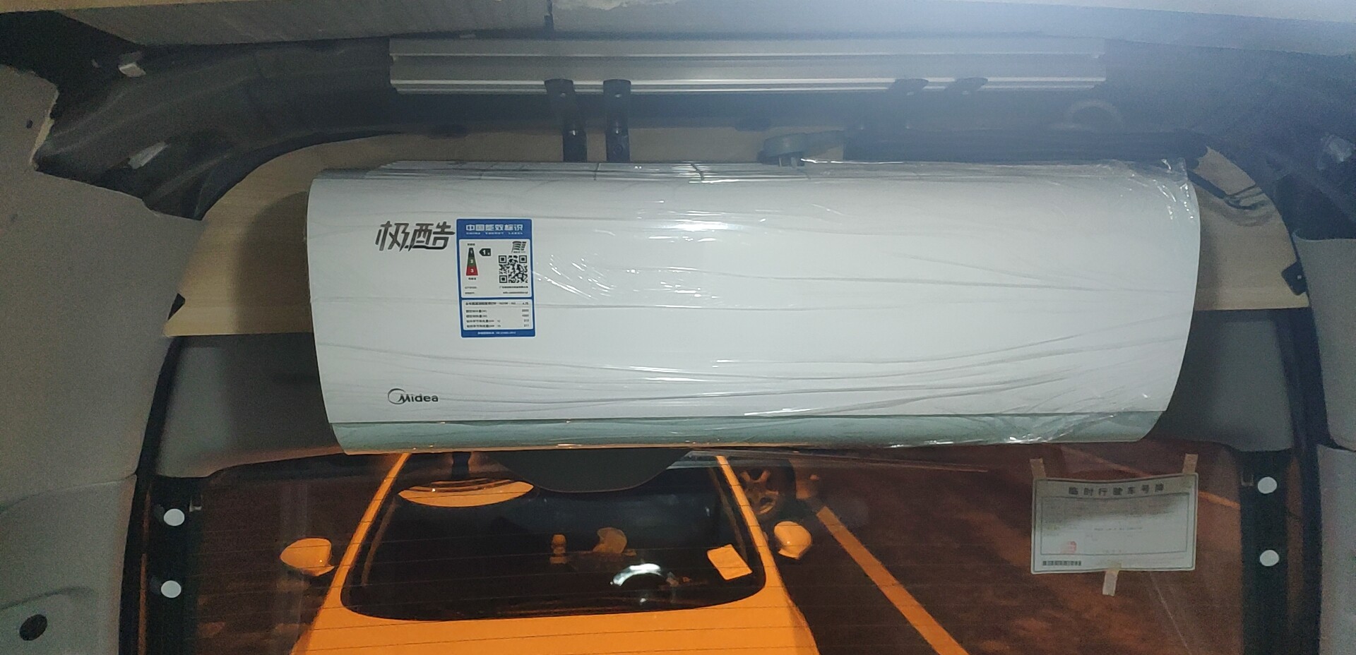

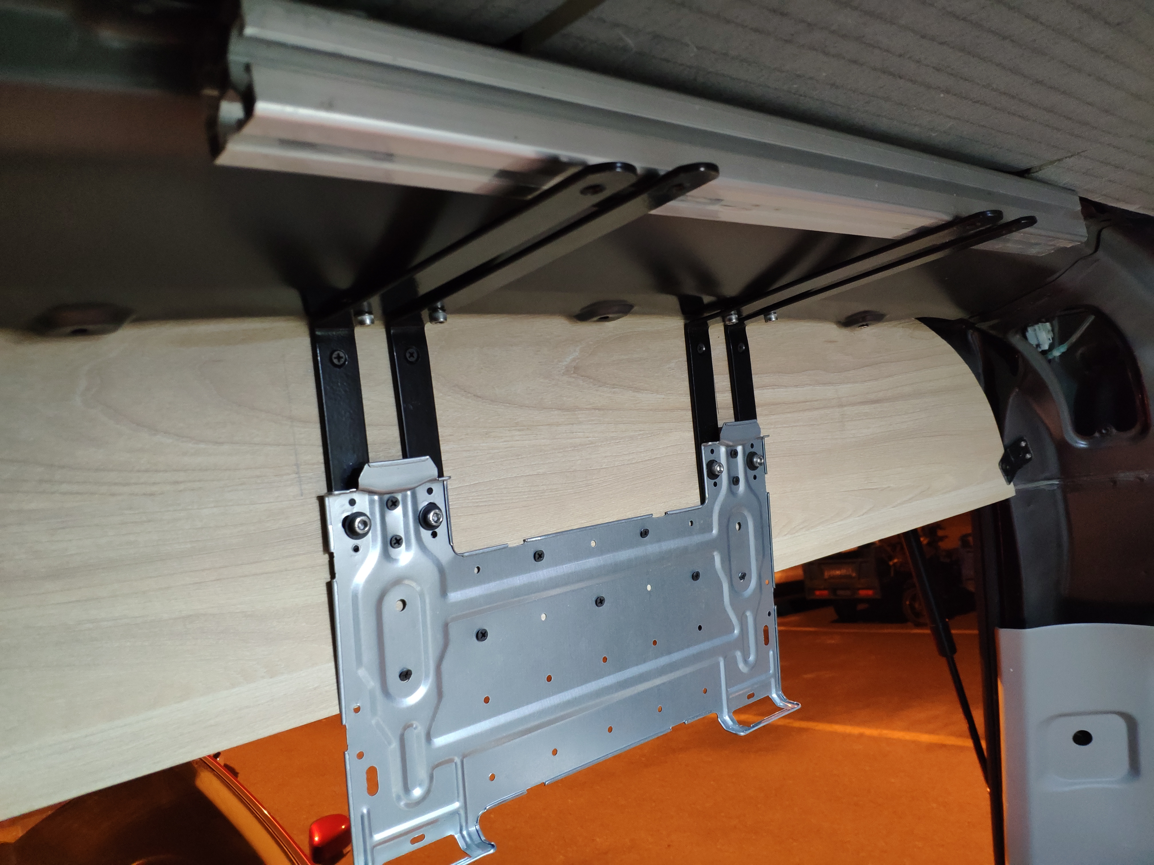

我的空调内机安装模式,就是这个空调内机把我搞懵了,想了好久才想出来的方法。 山人老李的方案是他有铁工 ...
山人老李的方案是他有铁工 ...
支架都弄好后,挂好内机就好了,等着空调安装师傅来接管道,接好就搞定了难度巨大的空调。为了让空调能进气 ...
空调尾部的出风口,后门和板之间通过一个弹性的风道连接,这个弹性的风道就是40cm的一个类似油烟机管道的那 ...

 楼主| 发表于 2020-2-17 21:51:45 | 显示全部楼层

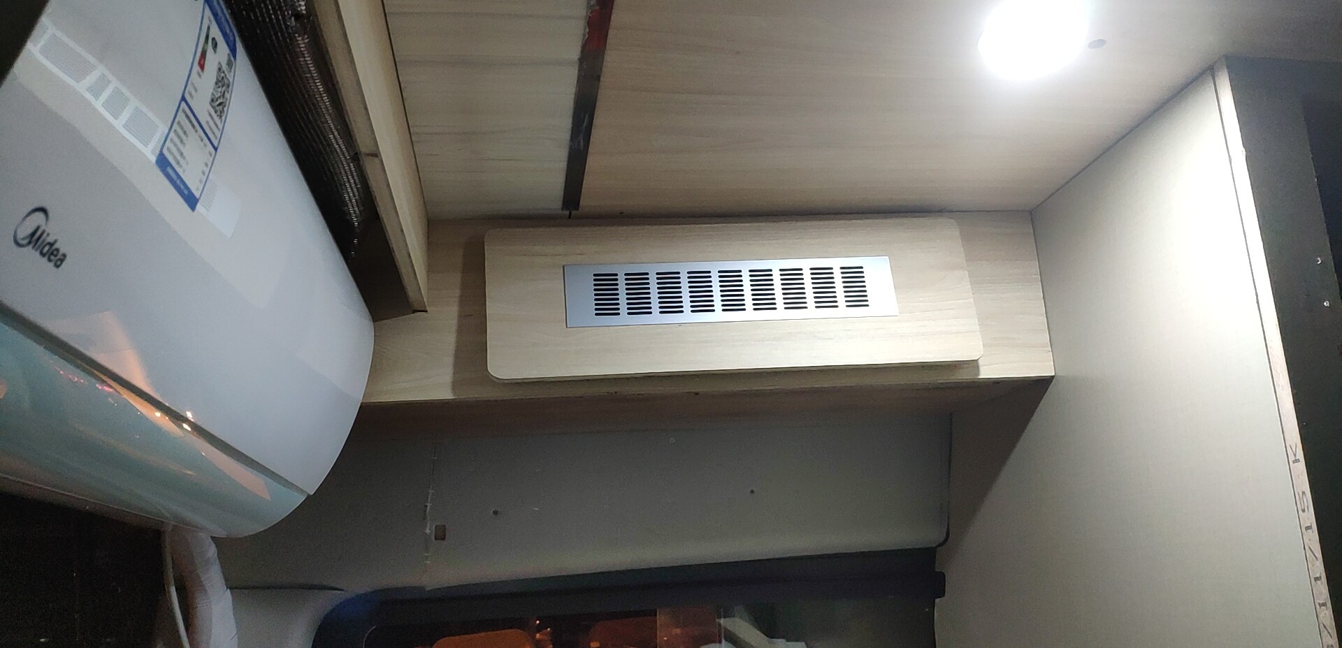

空调前方搞一块板,右侧搞一个吊柜,然后底部用板封上,板上包层皮,就基本解决了后部复杂的收口问题。 ...

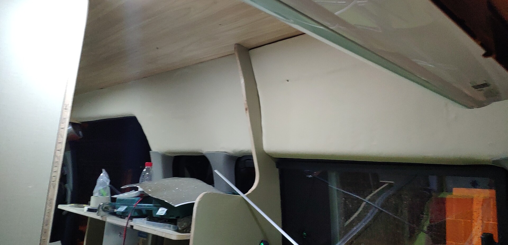

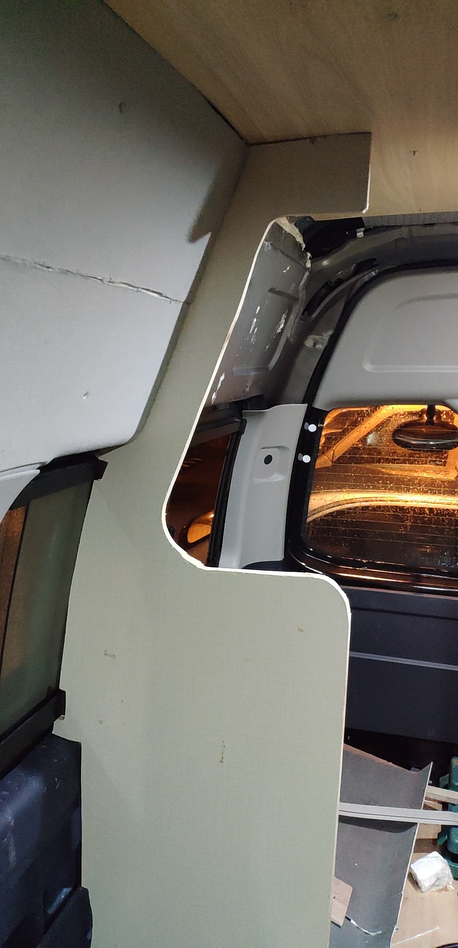

这是施工过程中拍摄的图片,还没有包皮的状态。基本上完美的解决了车尾部的收口问题。顺带还做了一个大容量 ...

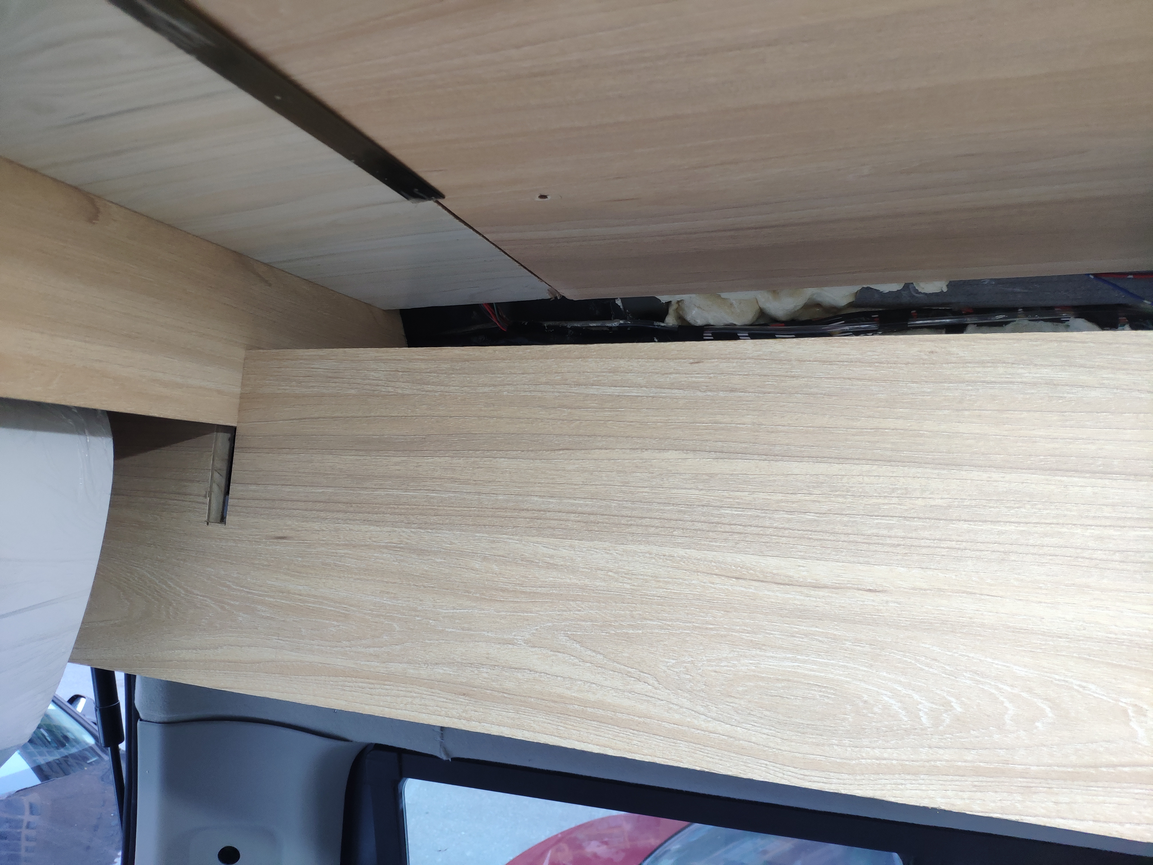

这个是试安装的过程,一块板准备卡进去。 顶部两块板颜色不一样纯粹是因为没有同样色的板材了,市场又买不 ...
这个是试安装的过程,一块板准备卡进去。
