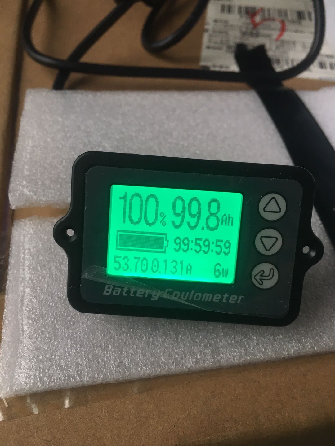

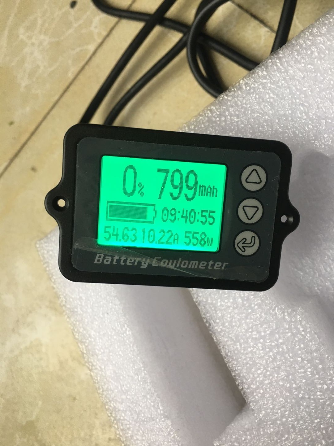

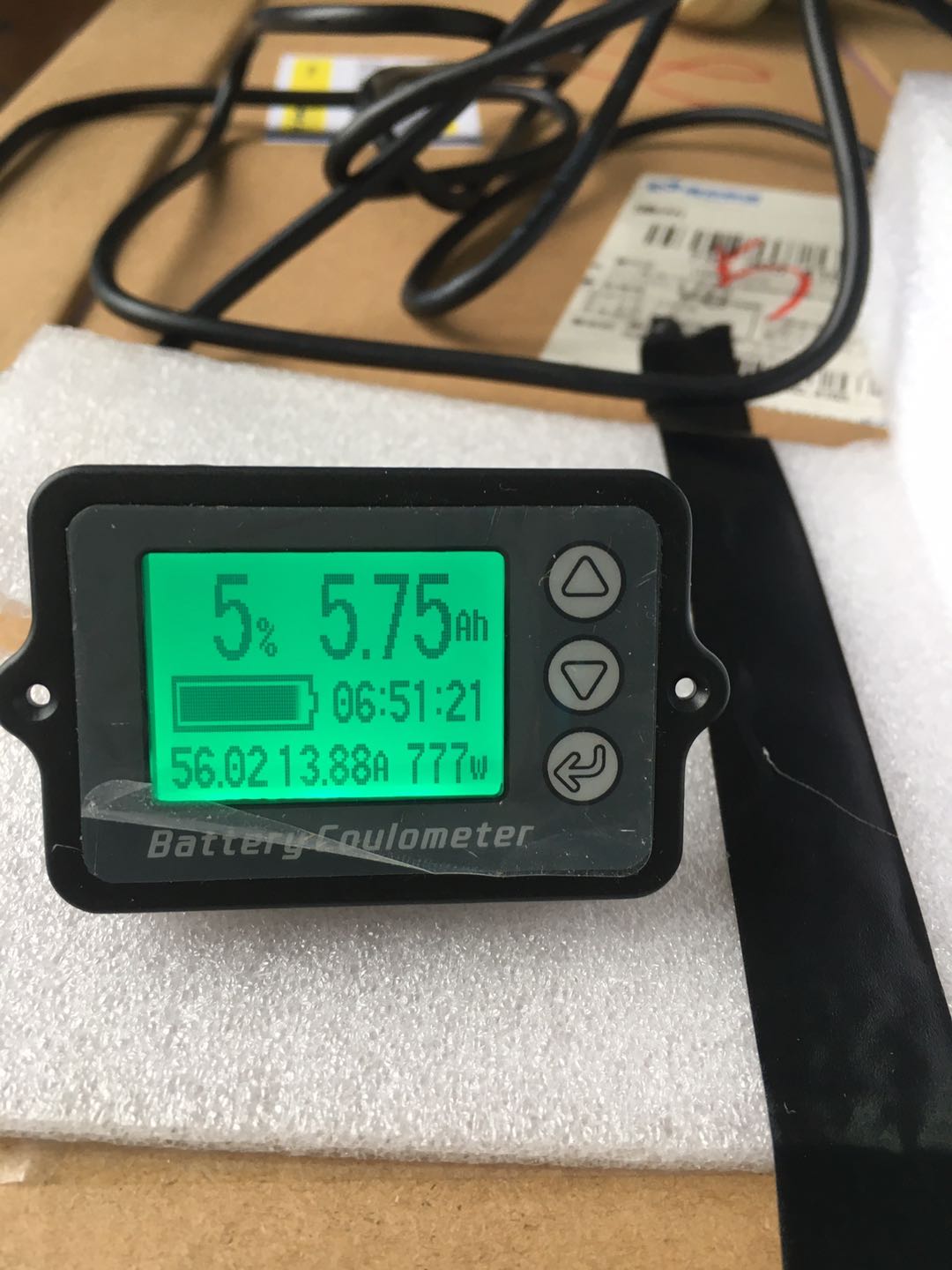

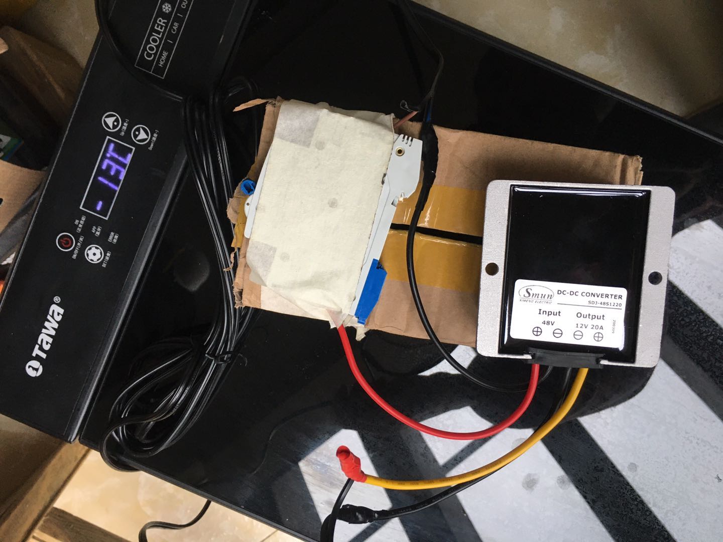

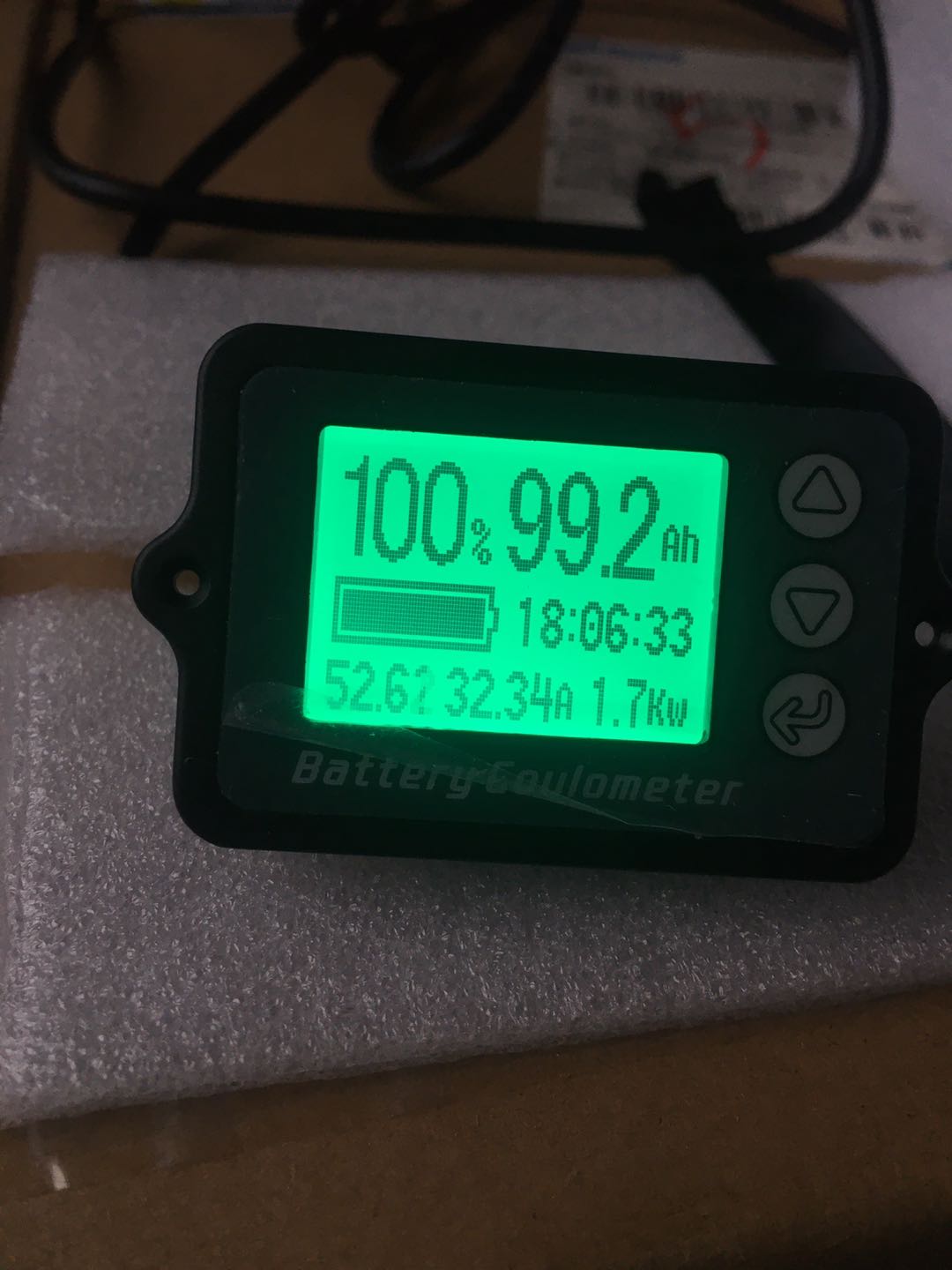

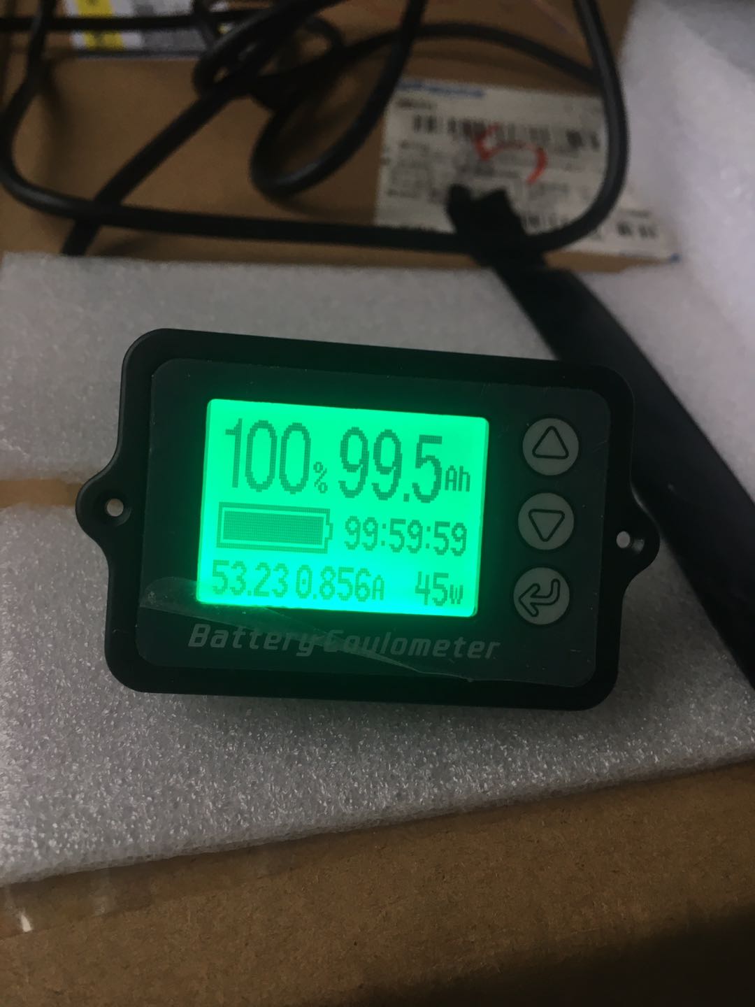

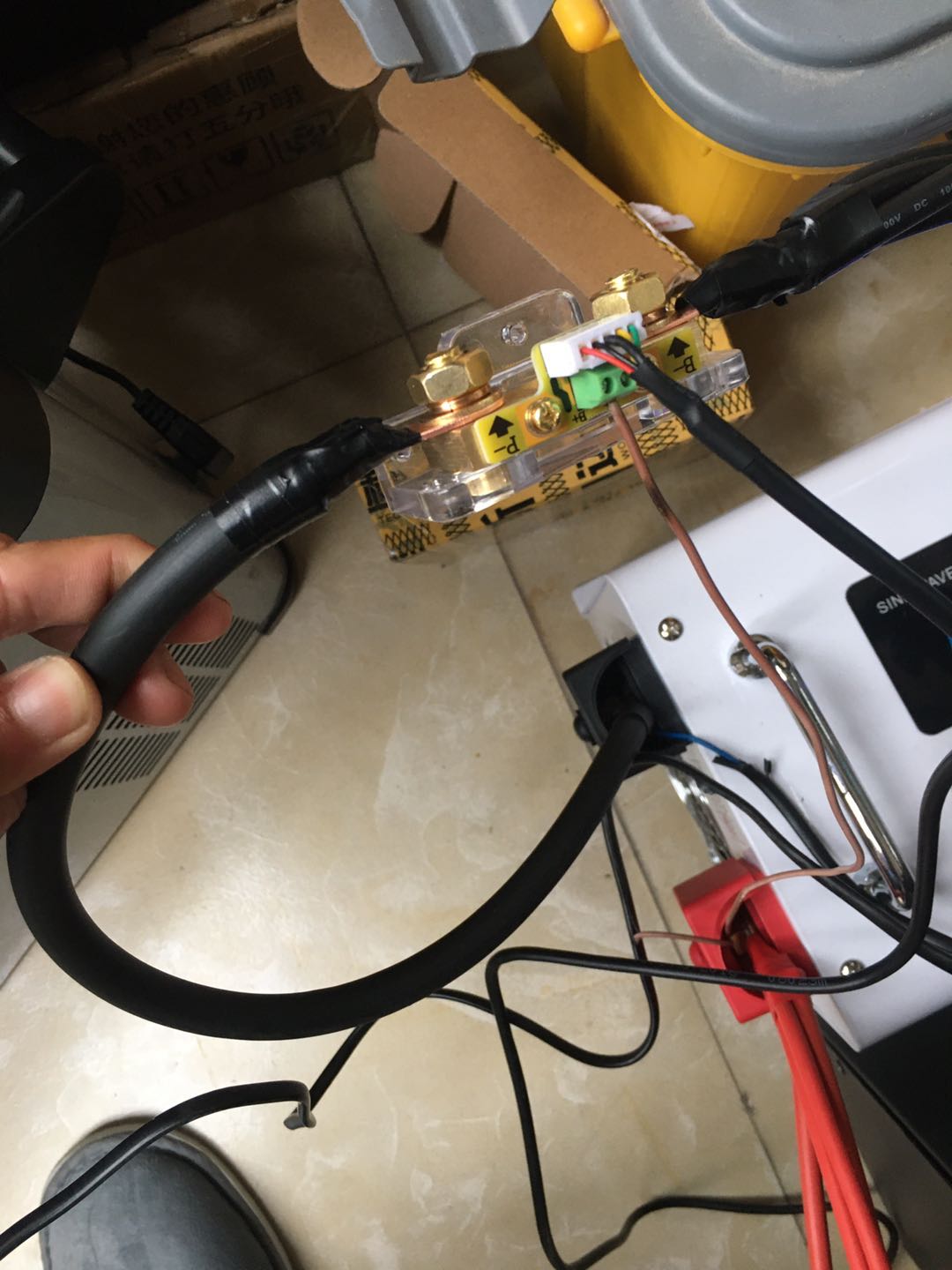

 楼主| 发表于 2020-3-19 12:57:17 | 显示全部楼层
接了48V转12V的DC降压器,,选用20A的,70多元,可以用到240W的功率,对于12V用电来说差不多了,主要是带45 ...
装了库伦计,这样就可以直观的看到用电功率,,充电功率,还有电池容量
逆变器设置10A充电,,每小时大概有550W的充电功率,,这样4小时能充满2度电,,一天估计也就用到2度电左右 ...
也可以设置15A,,记得原先论坛里有人说这个电池充电限制了0.1C,,实际我试了下可以达到0.15C。。我试着设 ...
再看看用电情况,,标称45W的冰箱,在运行制冷的时候,加上逆变器的节能空耗,,功率在45W, ...
还试了,用1500W的烧水壶,电池输出功率达到1.6kw-1.7KW,,转换率在88%-93%左右。 ...
当冰箱达到预设温度(-18),这时候功率是6W,,等冰箱升温到(-12)时,,又回到45W的用电功率 ...
