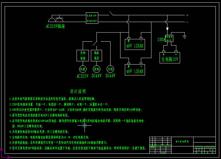

yiujingliu 发表于 2020-4-20 16:24 谢谢您的参与,其实您这个方案,大多数配置都是便携式车外使用的,完全用不着要加长轴超高顶了(停车下不 ...

郑州三窝 发表于 2020-4-23 05:00 220伏发电机有创意,功率肯定大于5kw了,你方案是全220伏用电,设二个逆变器,一大3kw,一小200w,小的冰箱 ...
yiujingliu 发表于 2020-4-23 14:45 谢谢您的建议!但是有两个问题: 1、是否能找到交流220V输出的发电机? 2、是否220V恒流恒压就能直接给60 ...
郑州三窝 发表于 2020-4-23 20:53 第一问题可以解决,用汽油或柴油的220伏发电机,驻车时充电。 第二问题不好解决,需要定做模块,而且安全 ...
谢谢您的建议!经与大侠们交流,准备把电池改为48V锂电池,发电机改为48V直流发电机,发电机经恒流恒压后对 ...
