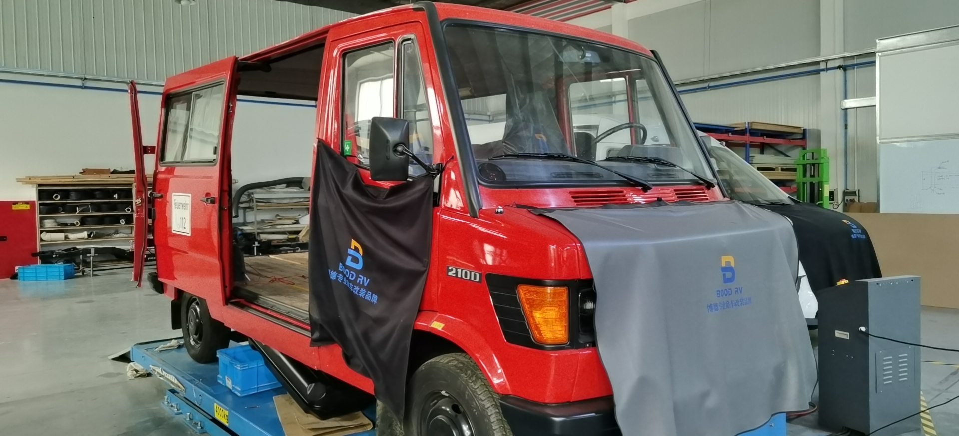

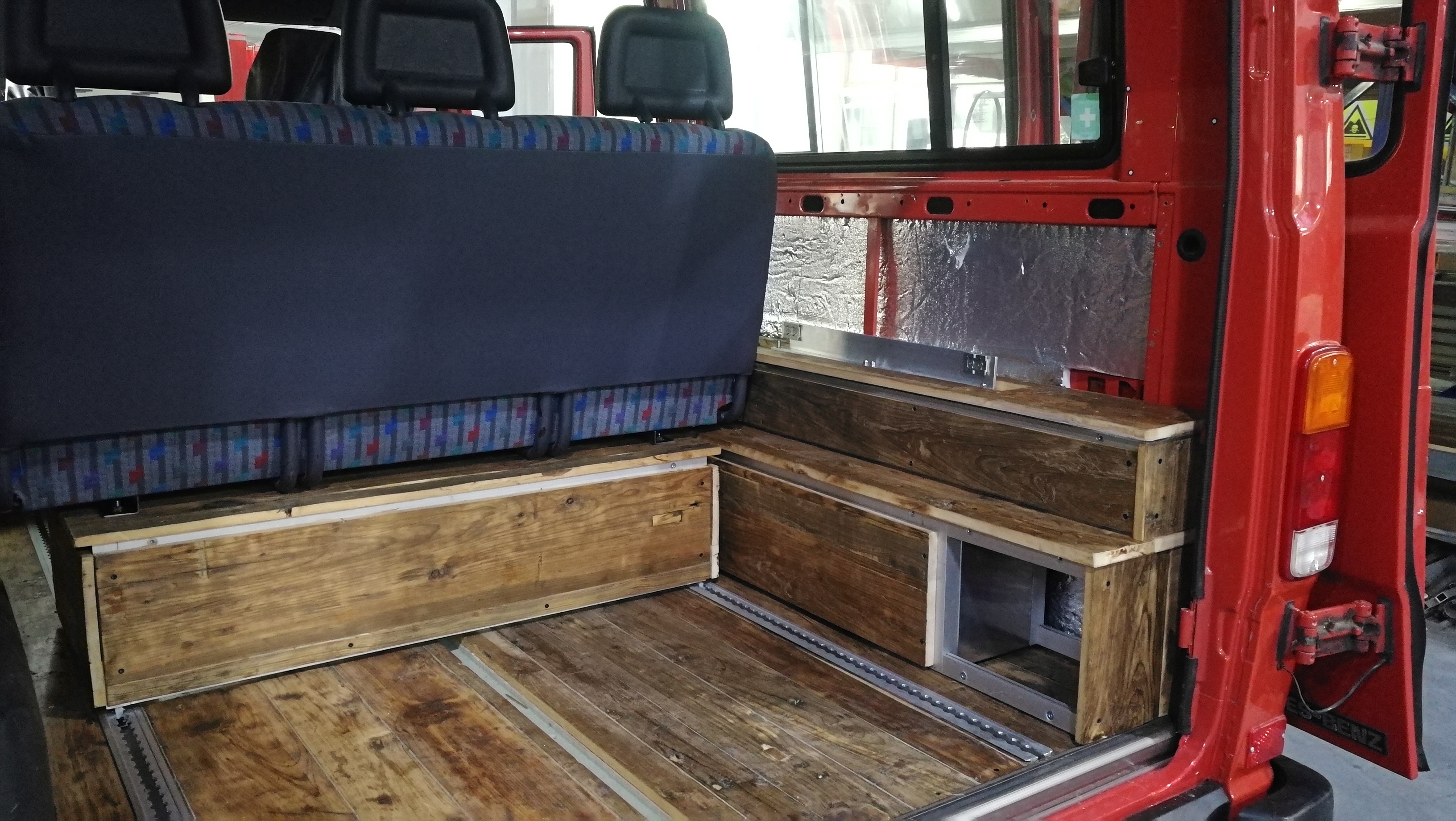

 楼主| 发表于 2020-12-30 00:03:26 | 显示全部楼层

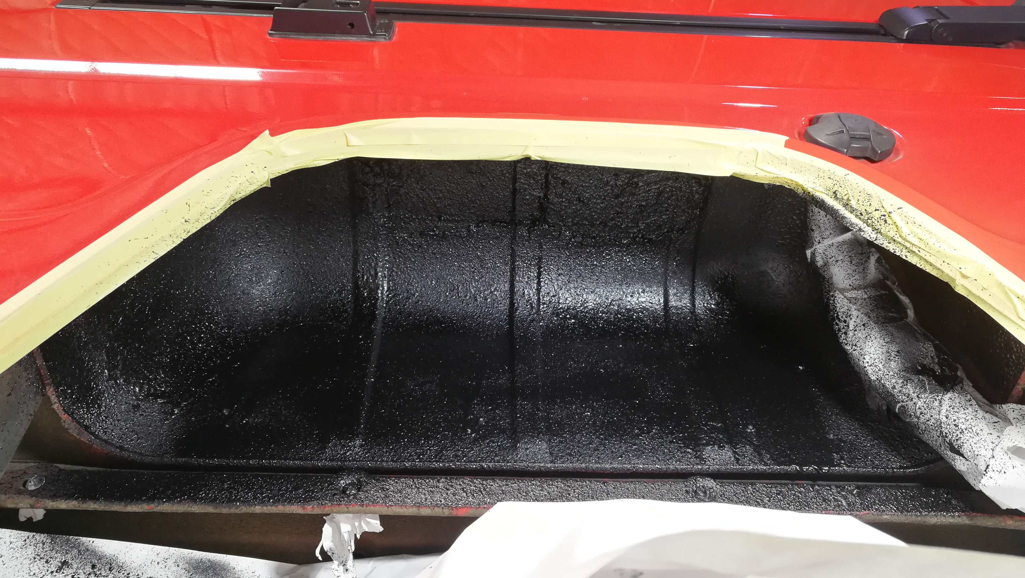

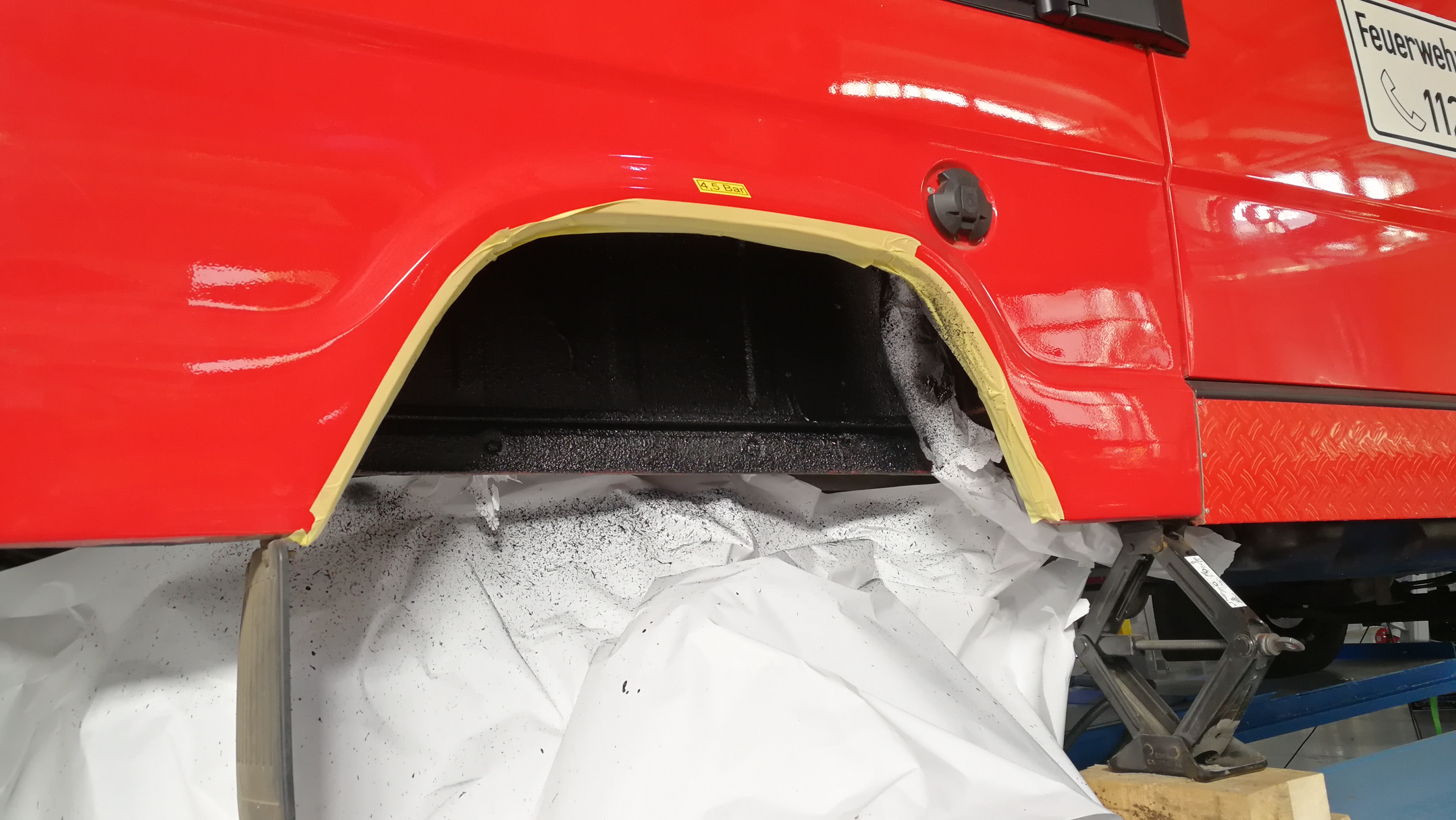

这是底盘装甲
这是底盘装甲

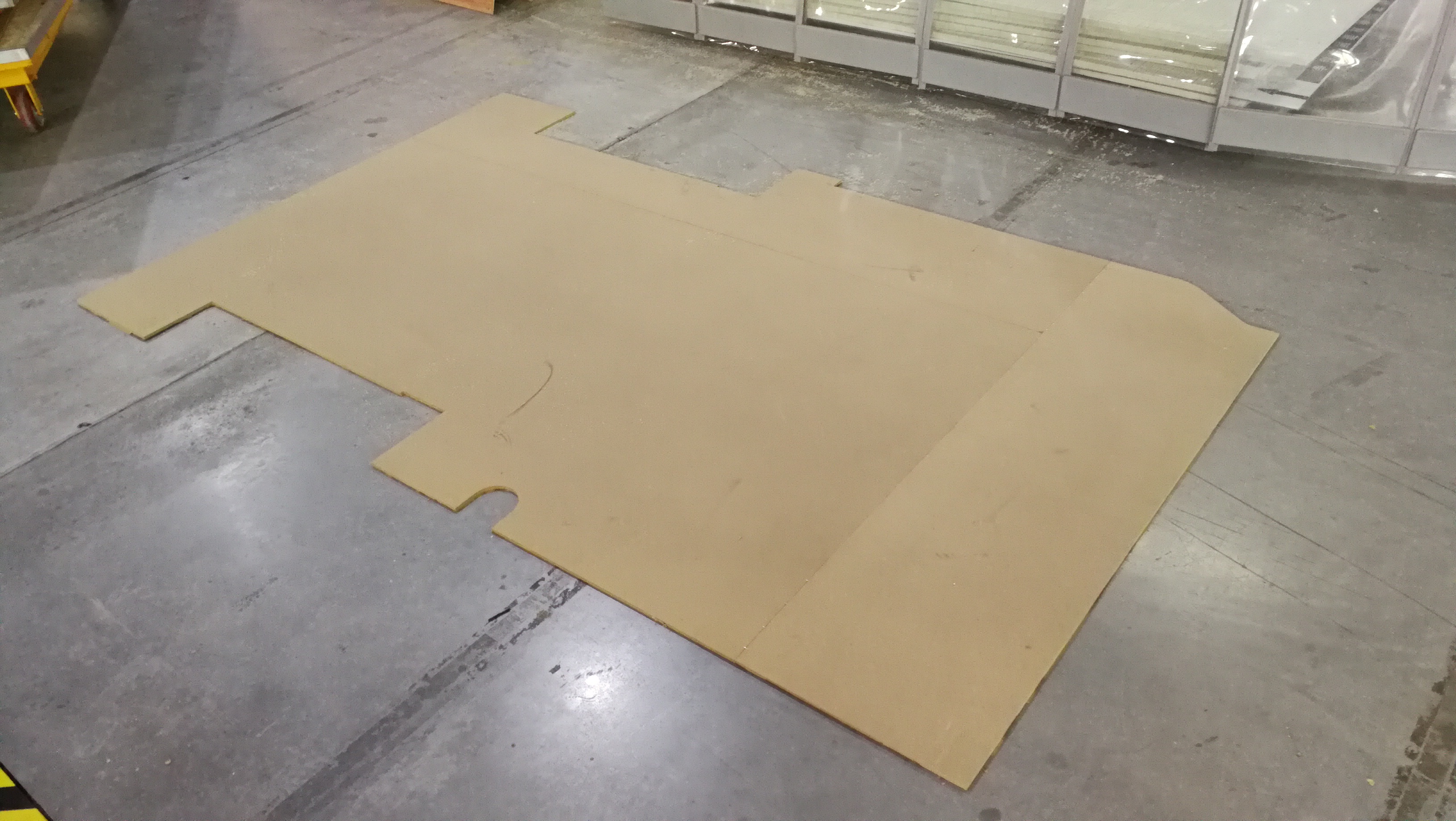

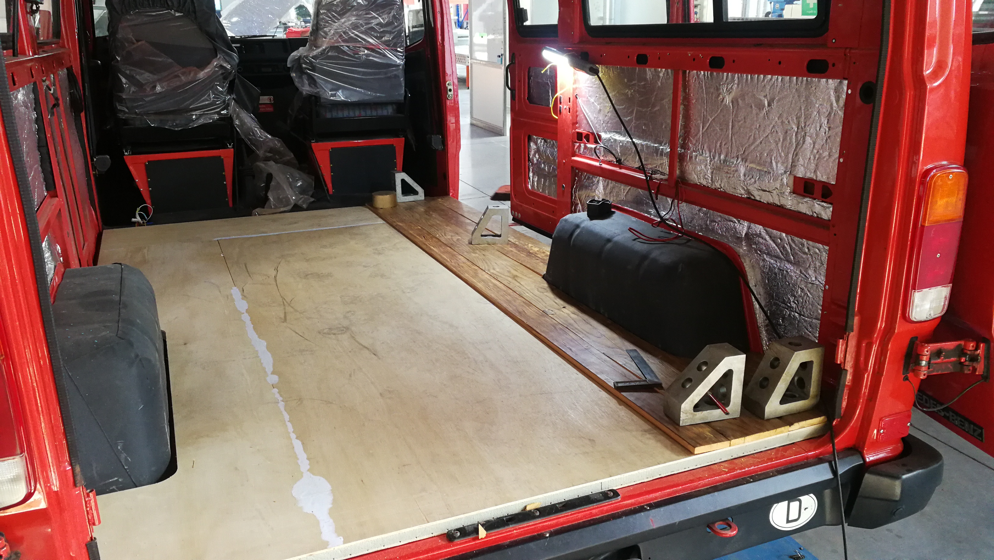

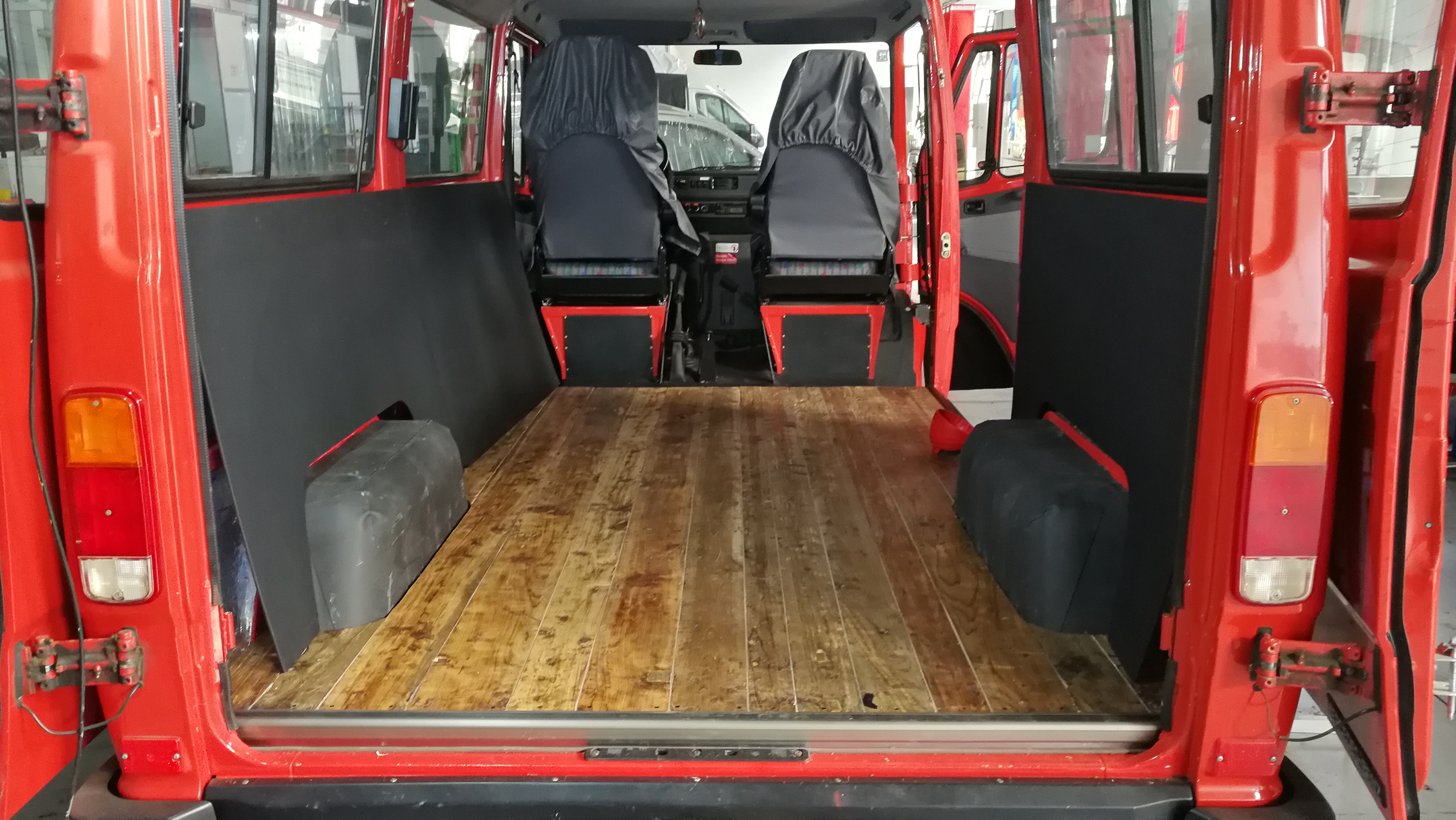

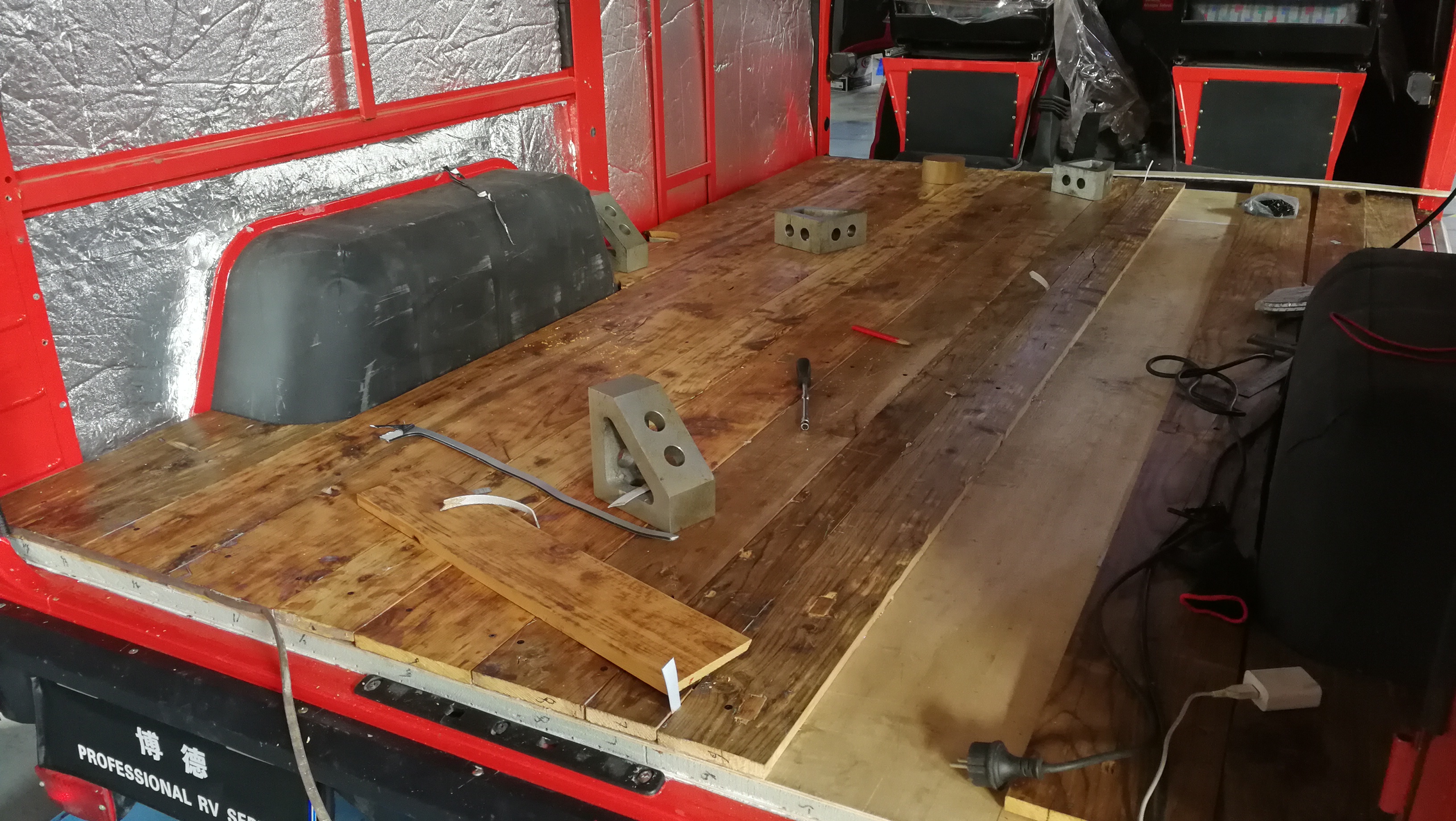

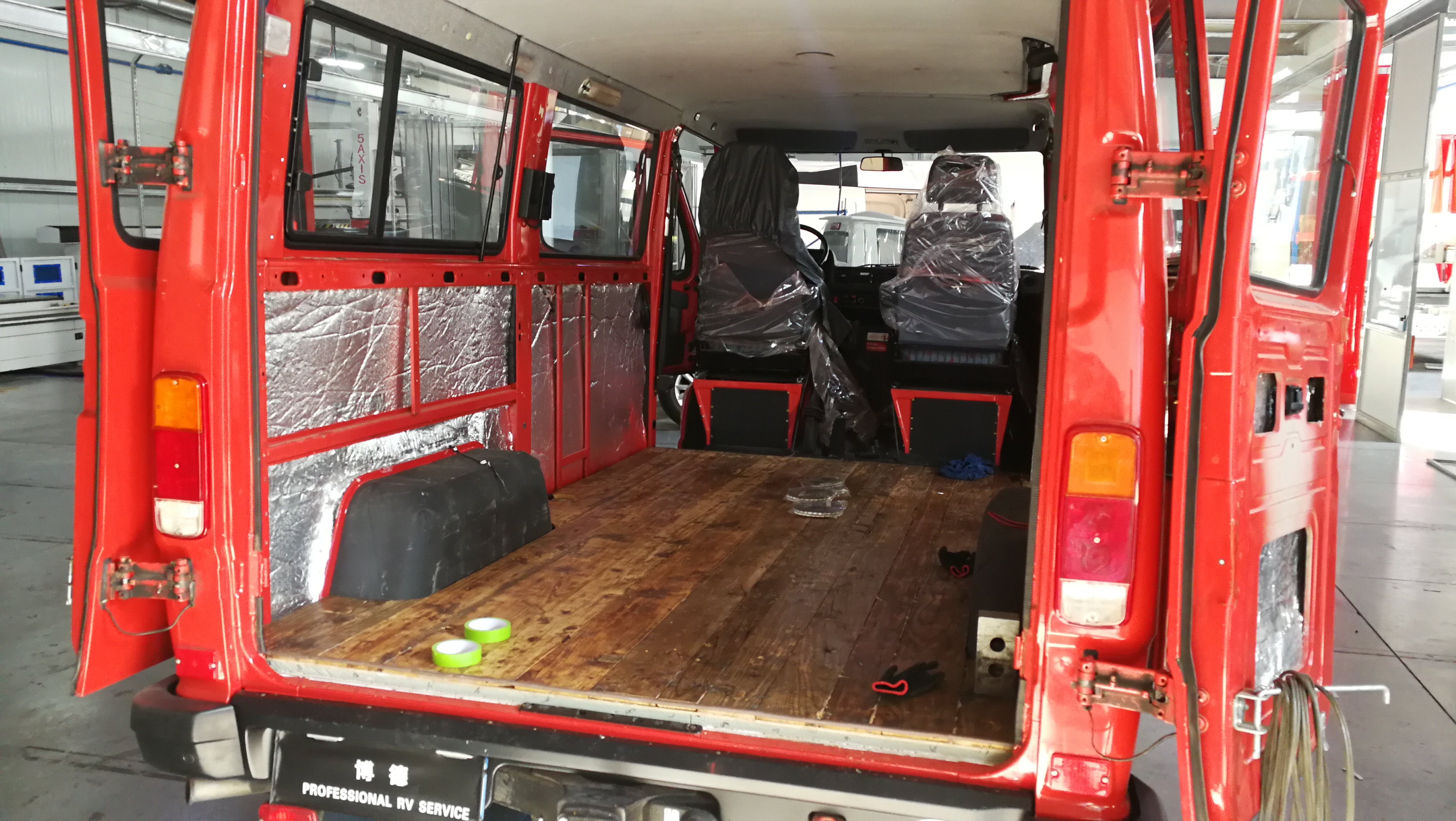

先用9毫米密度板做一下地板的外形尺寸,放样
轮包钣金修复后,在反面有一个很大的缝隙需要用钣金胶填满,然后再做一下底盘装甲。 ...

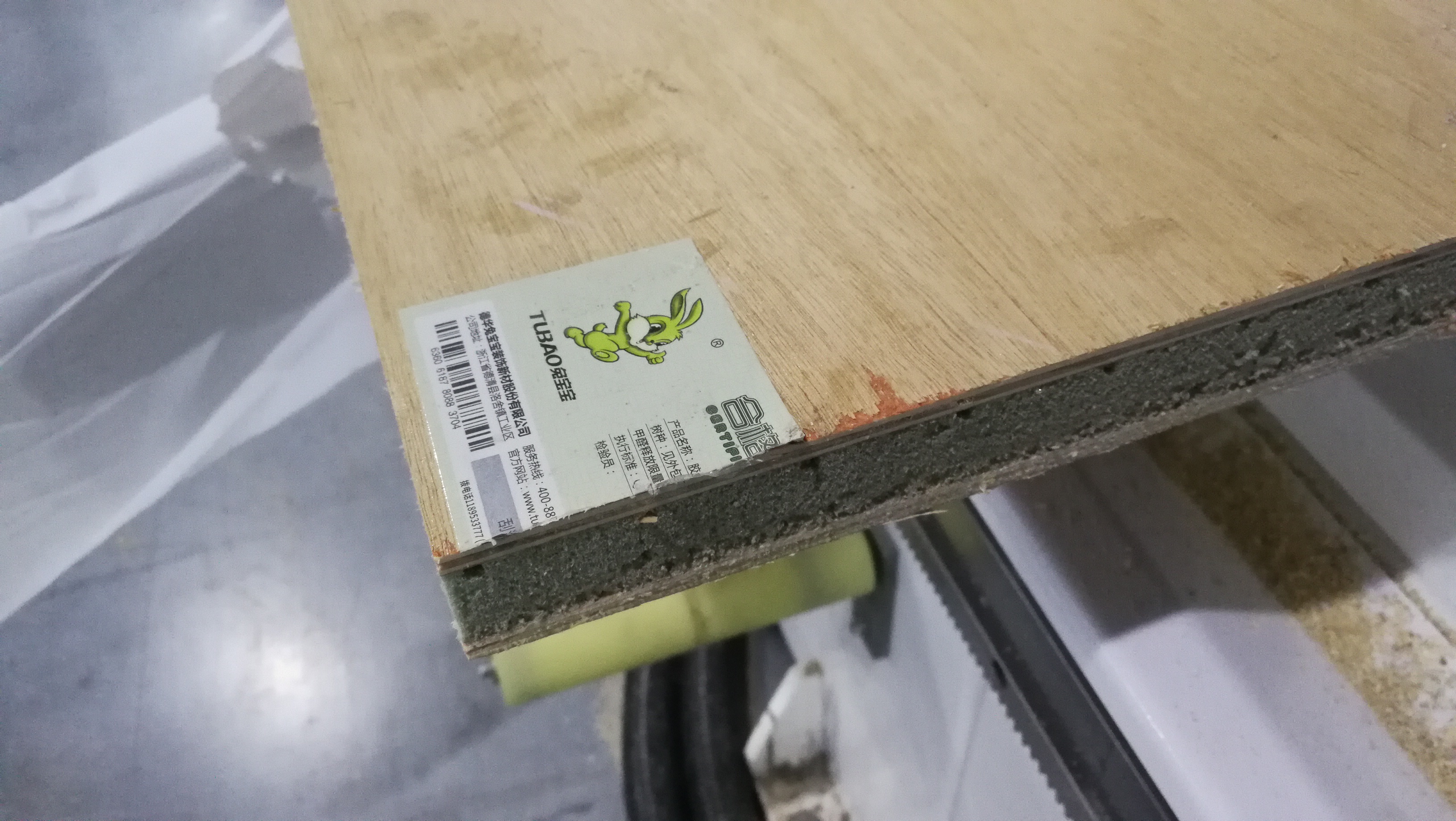

自己压制的三明治板
自己压制的三明治板
上下两面是兔宝宝的多层板,中间是轨道交通用的PET阻燃发泡。

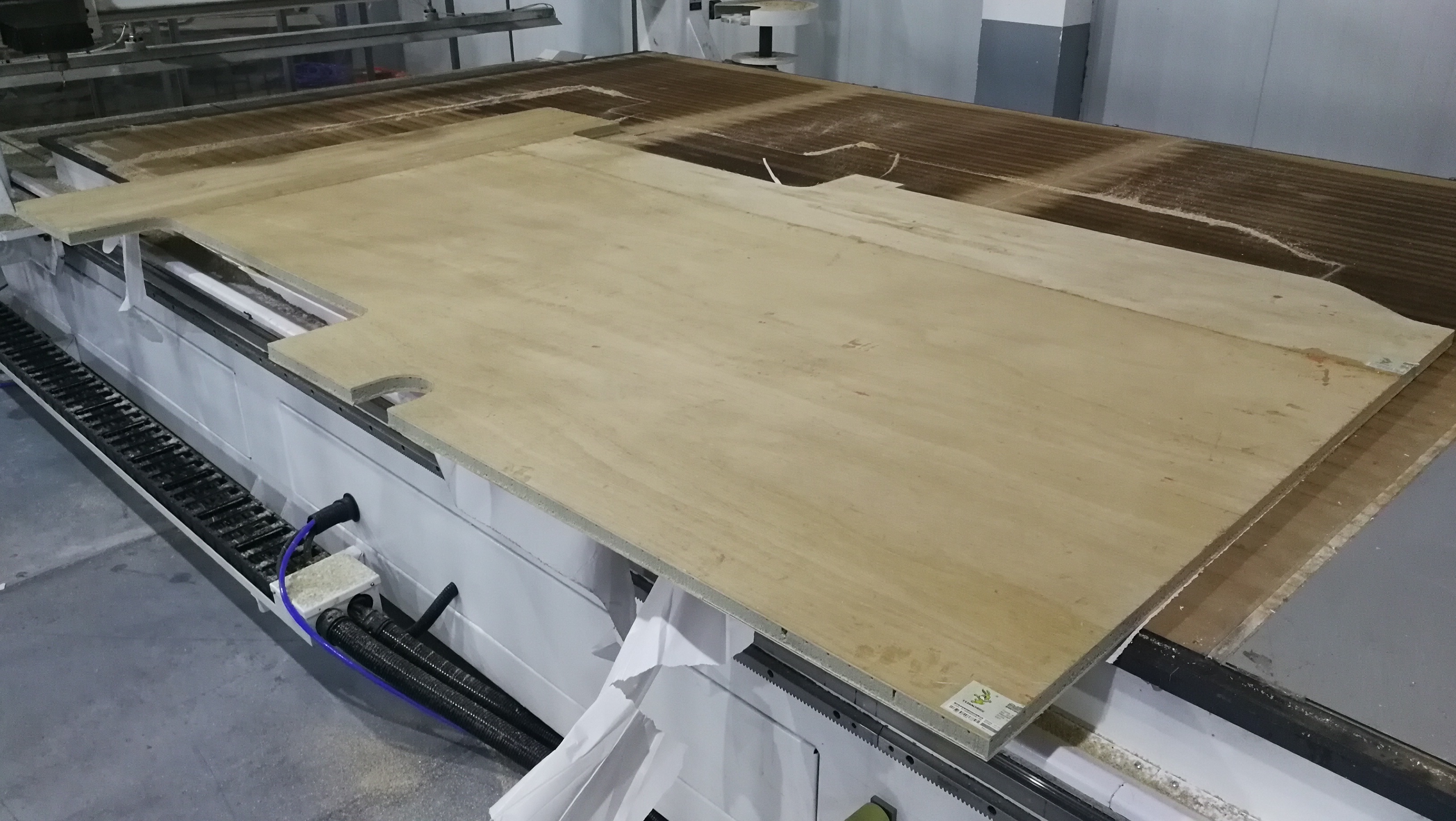

上CNC,反面铣掉一层
上CNC,反面铣掉一层

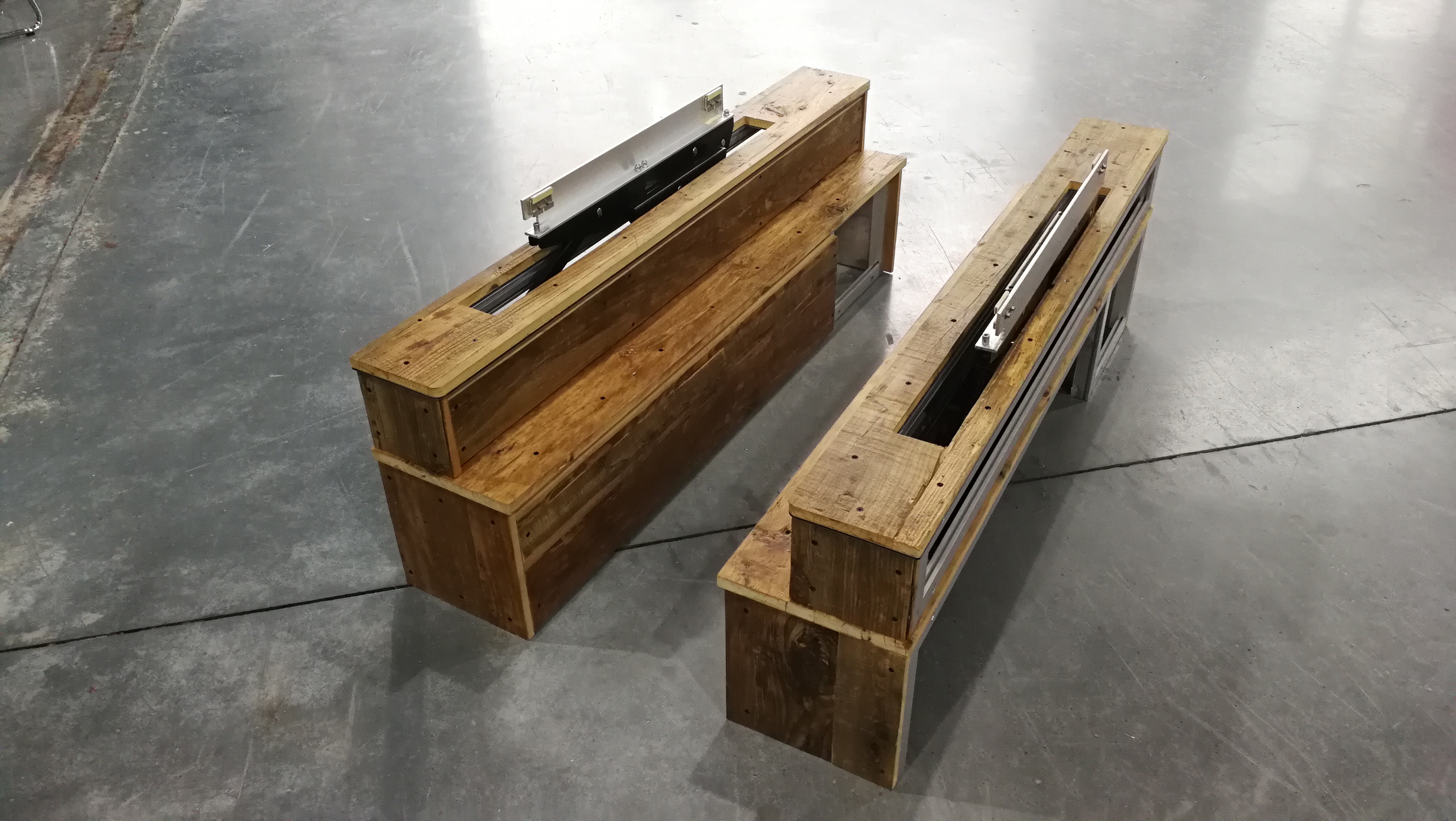

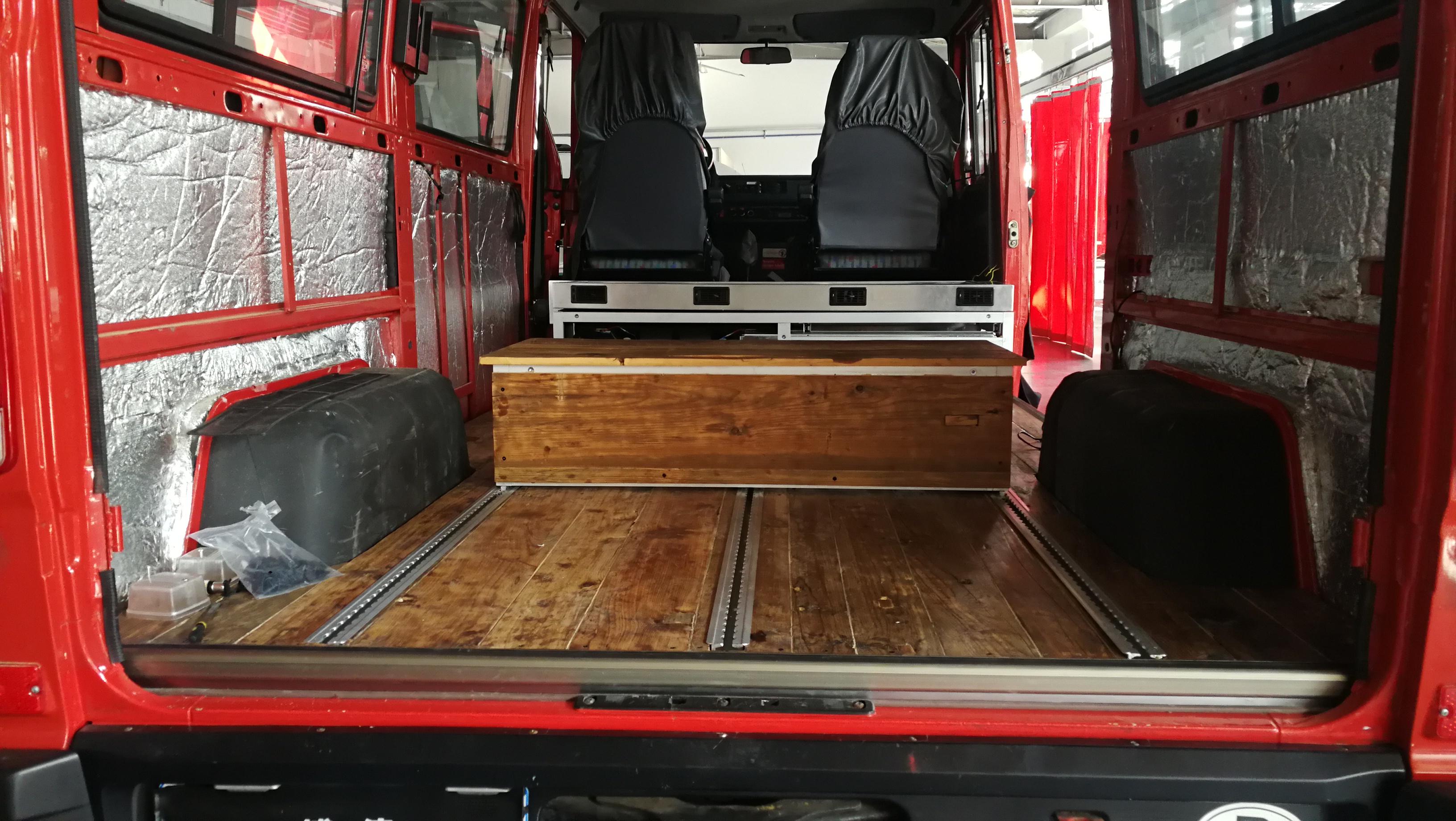

可以升降、拓展的床,费很多心思去研究的,挺复杂的

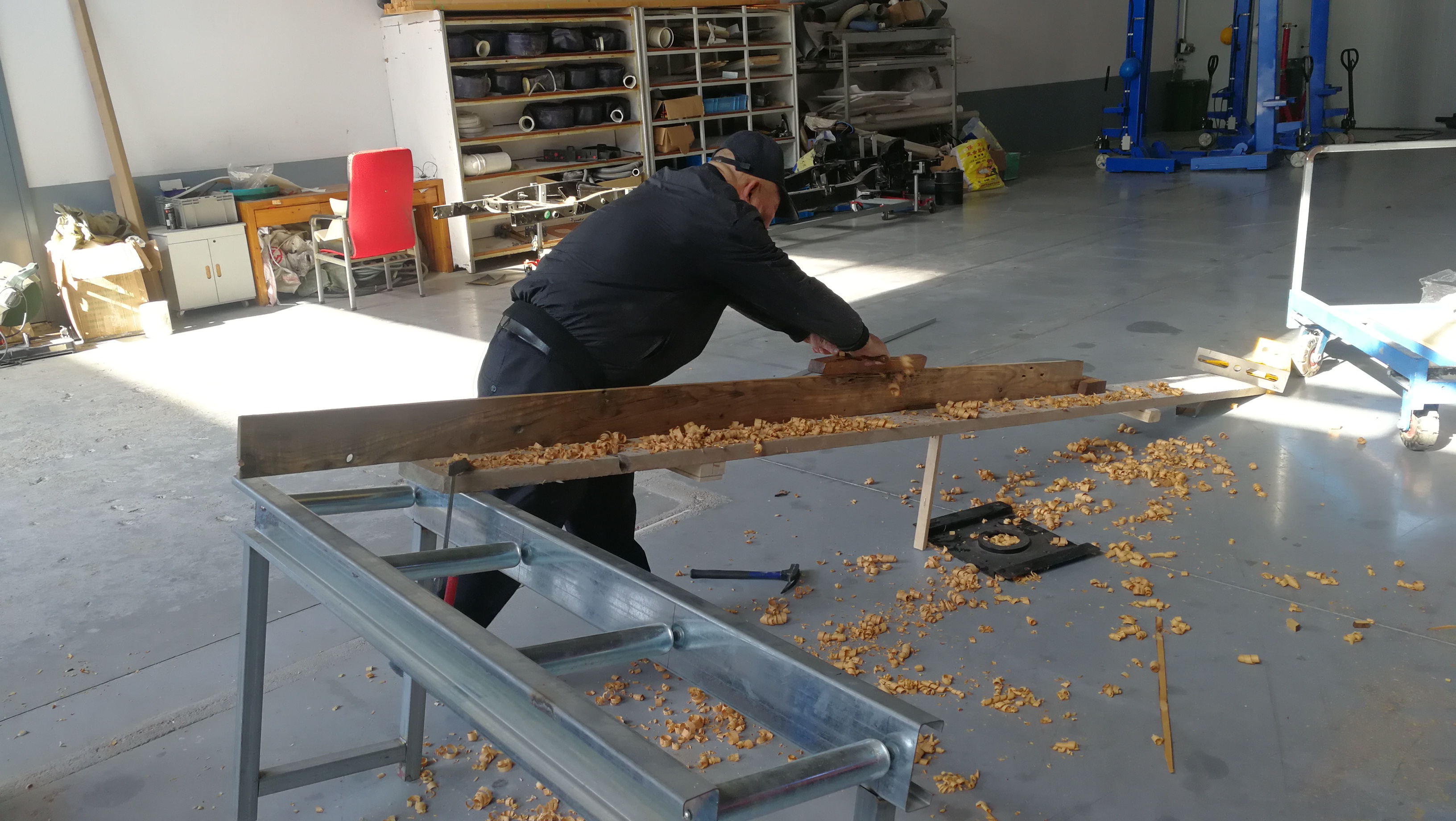

老师傅手工修配
老师傅手工修配

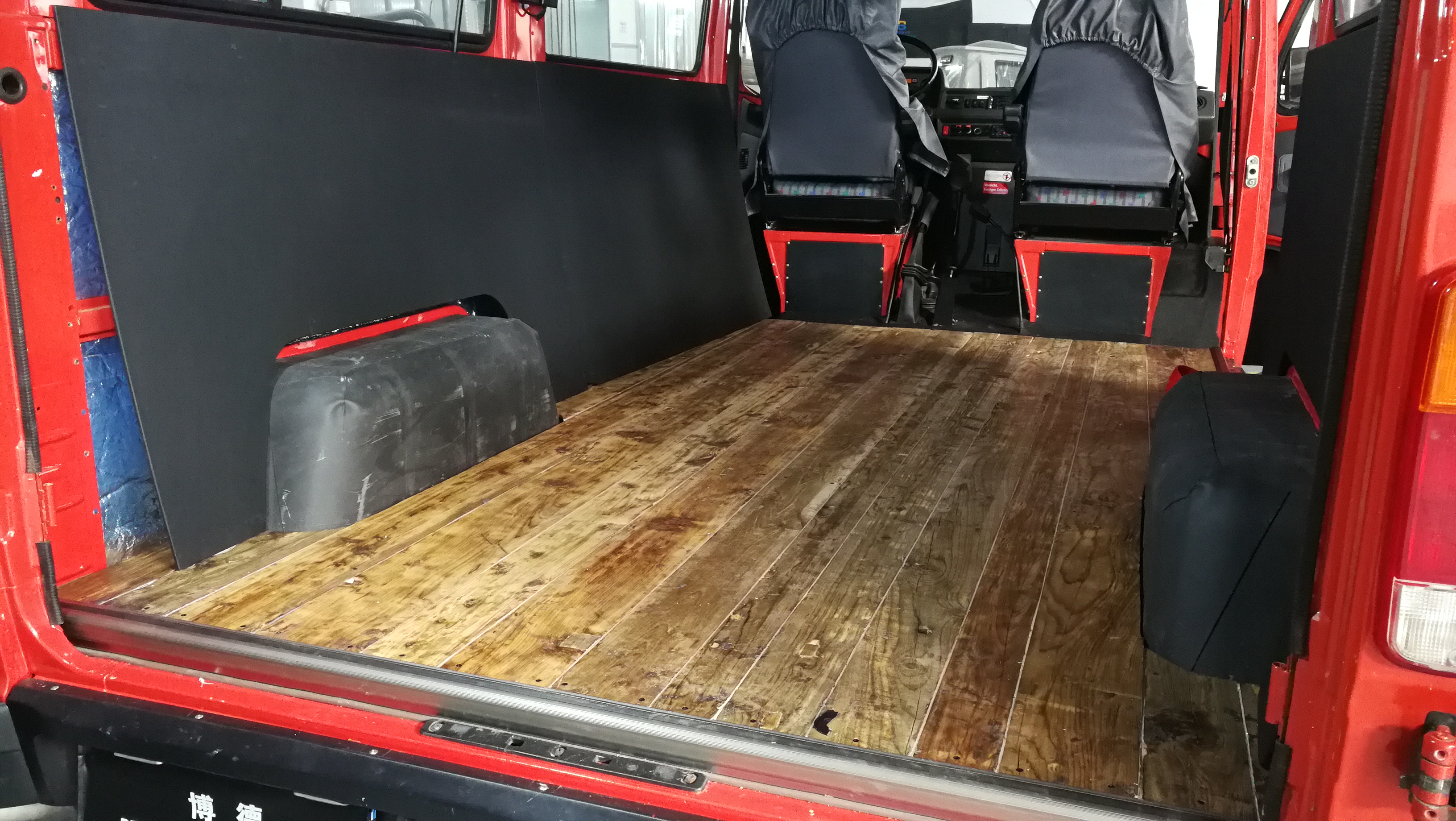

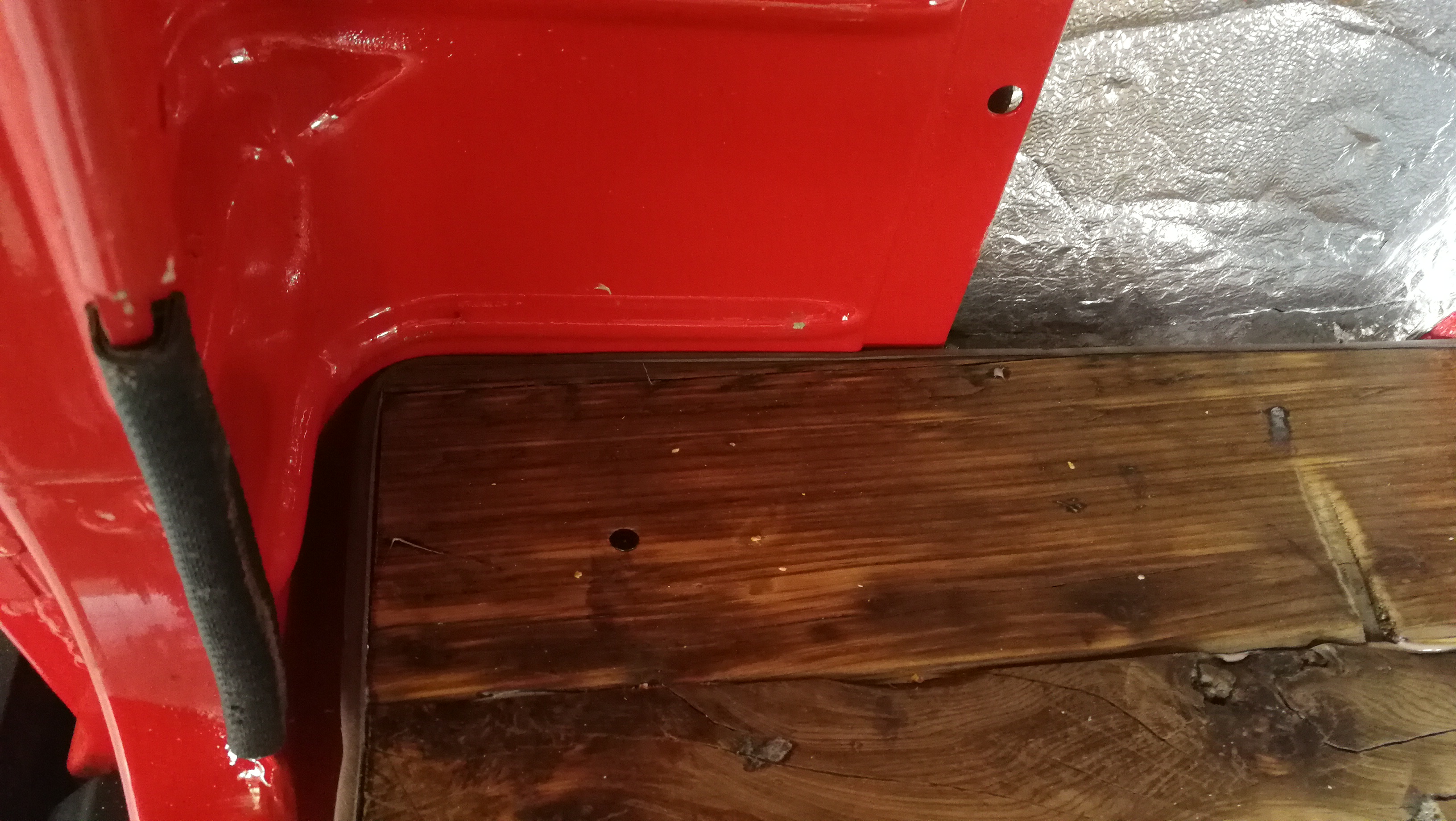

配老木板,轮包上做了隔音板。
配老木板,轮包上做了隔音板。
与车身钣金件留缝5毫米,用密封条卡缝。
与车身钣金件留缝5毫米,用密封条卡缝。

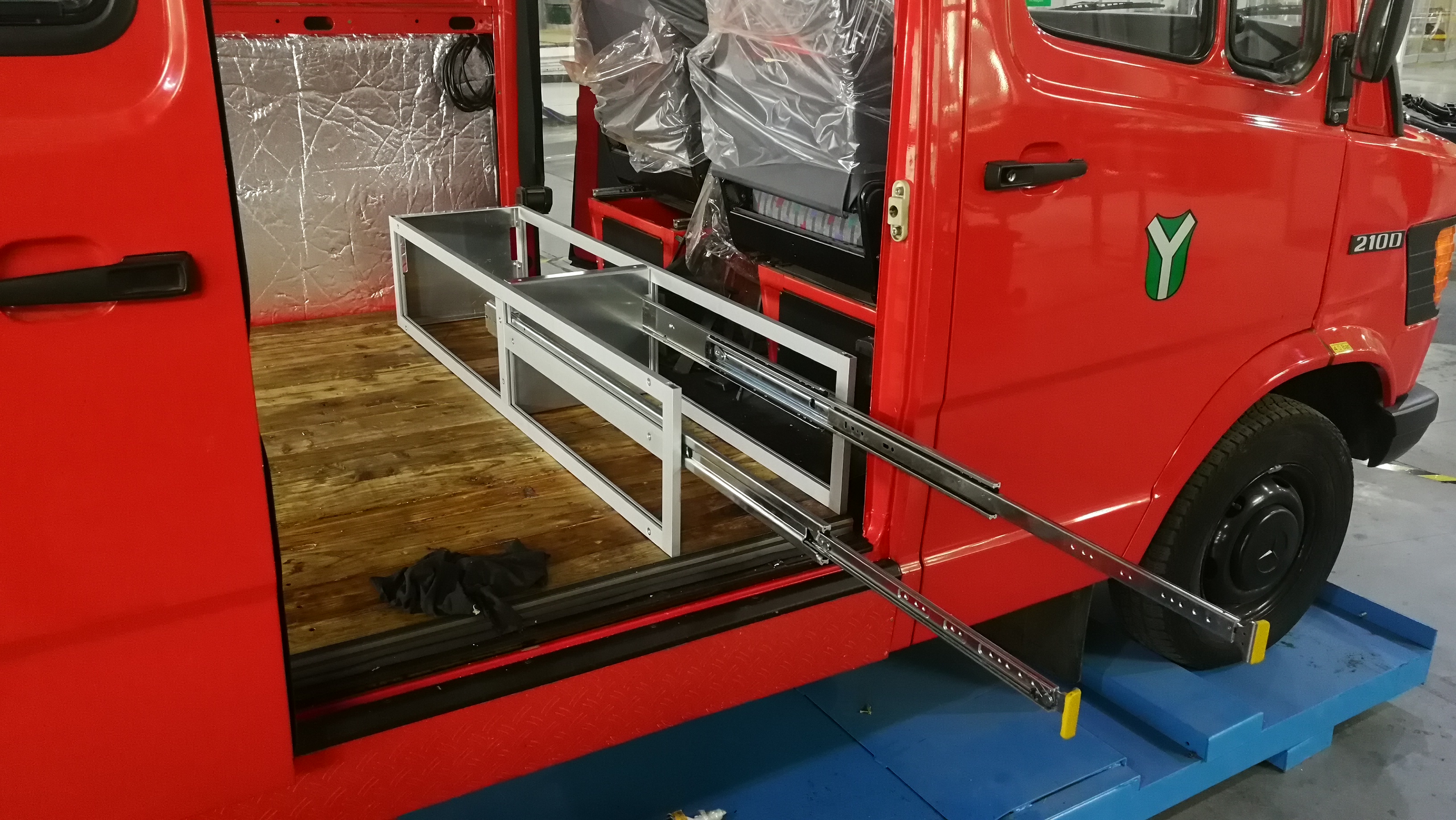

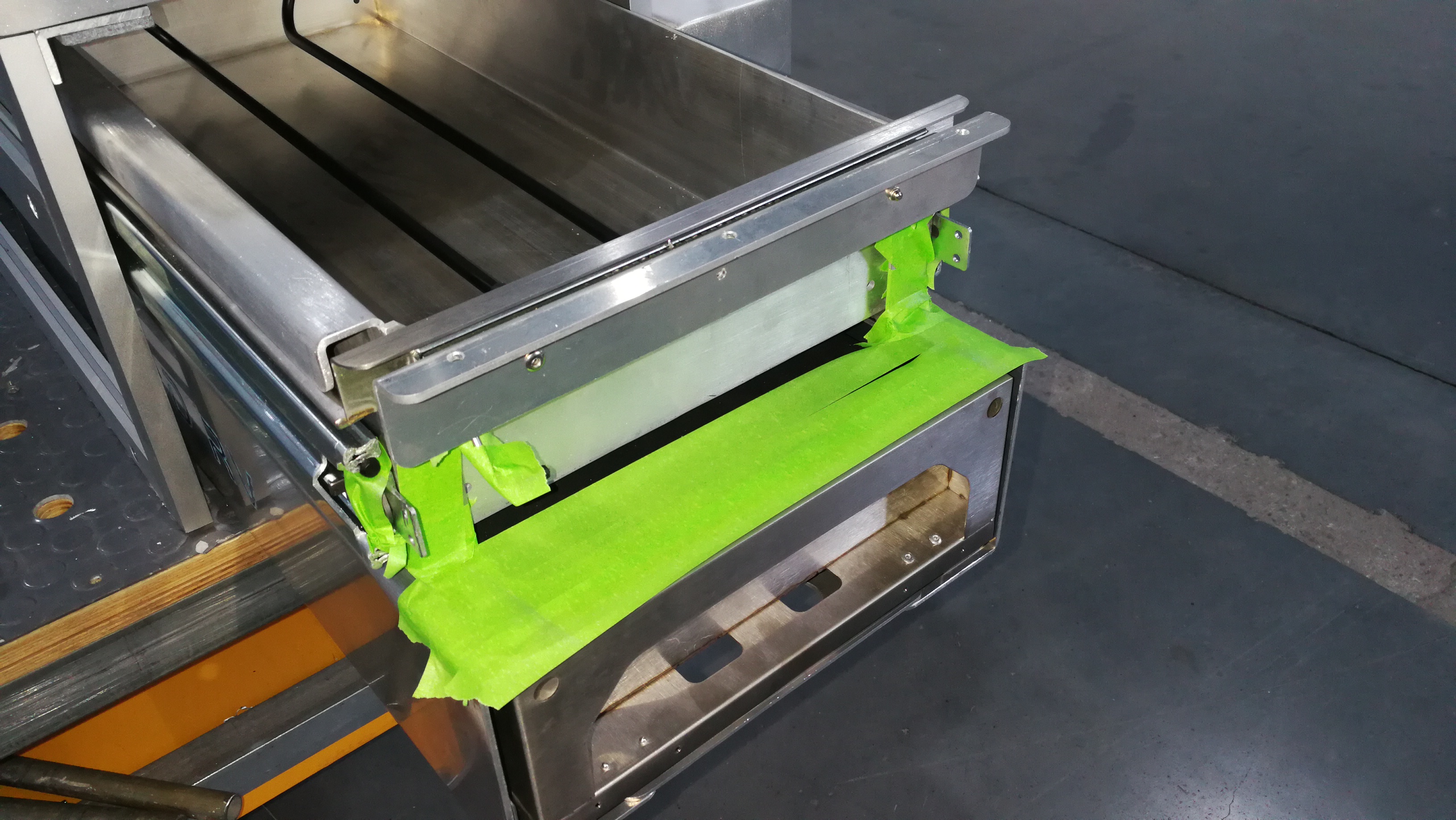

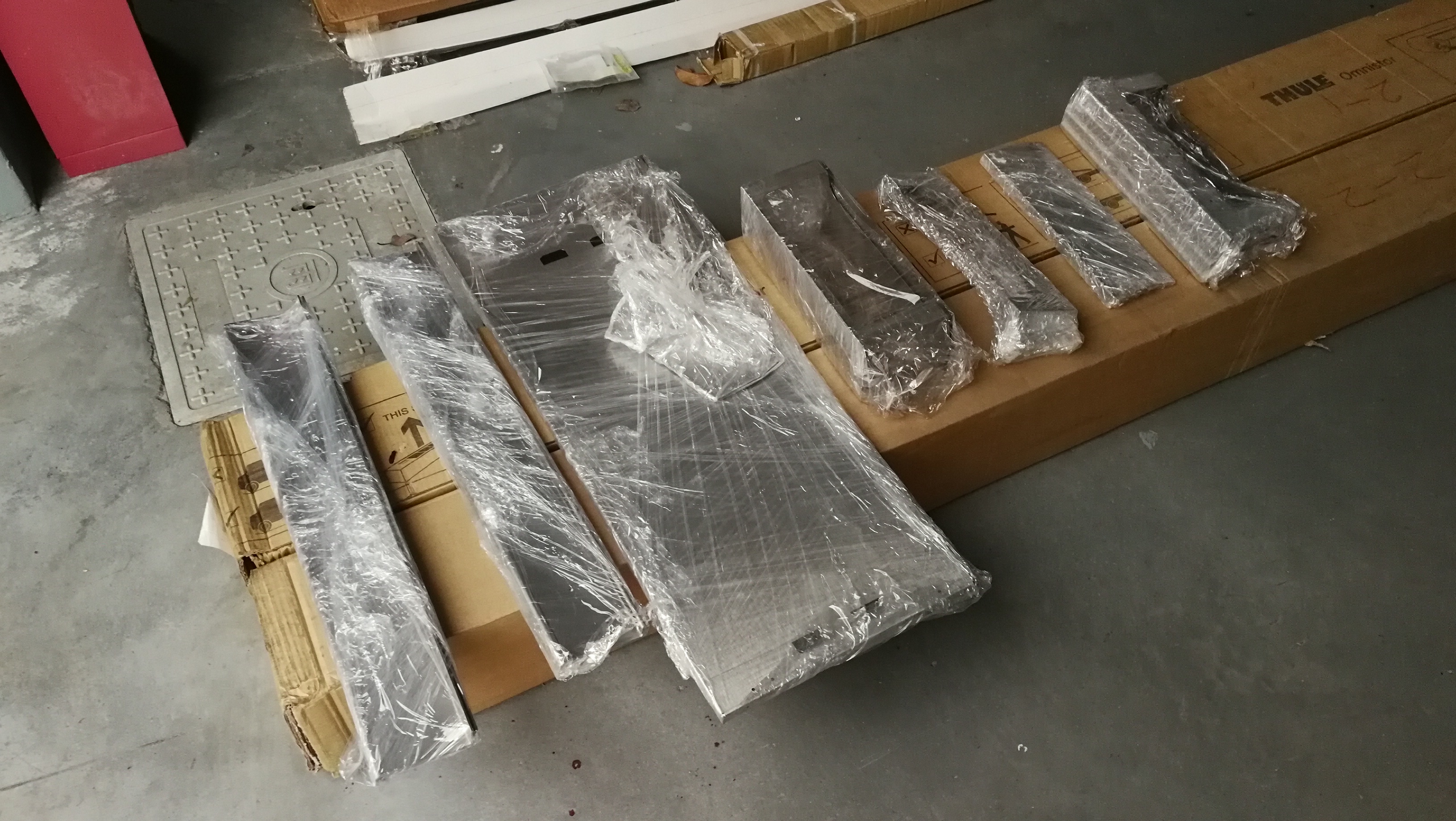

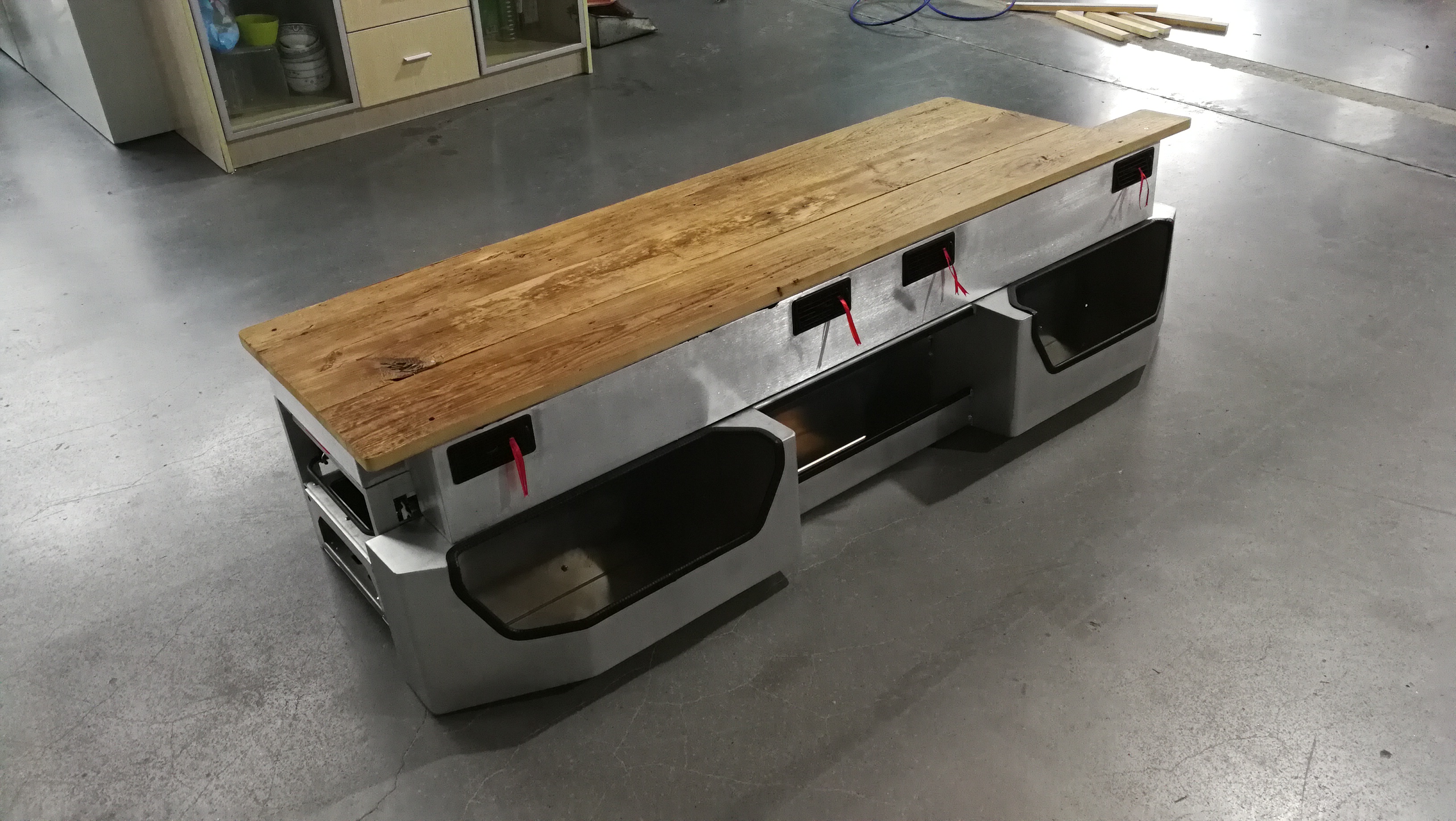

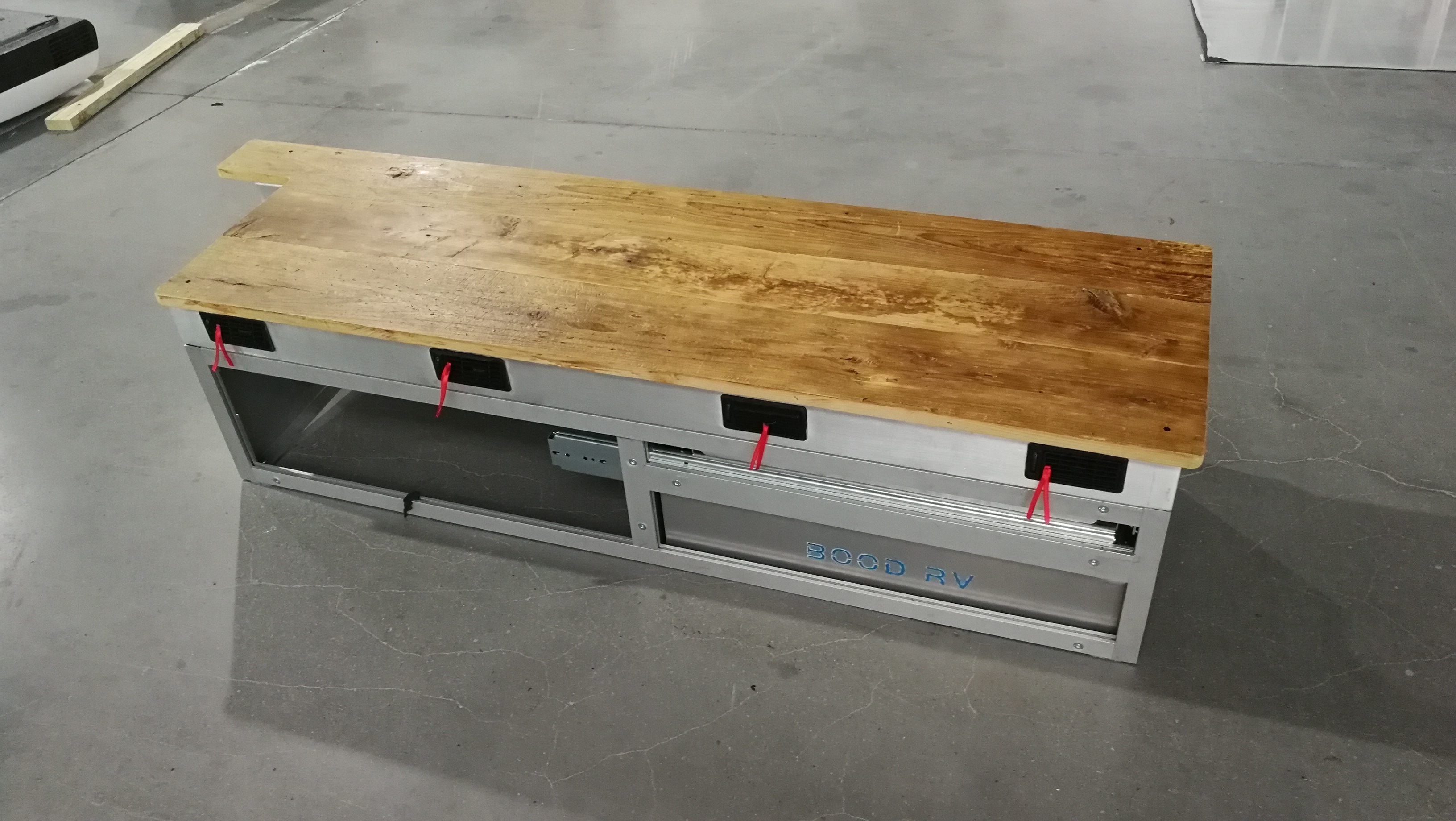

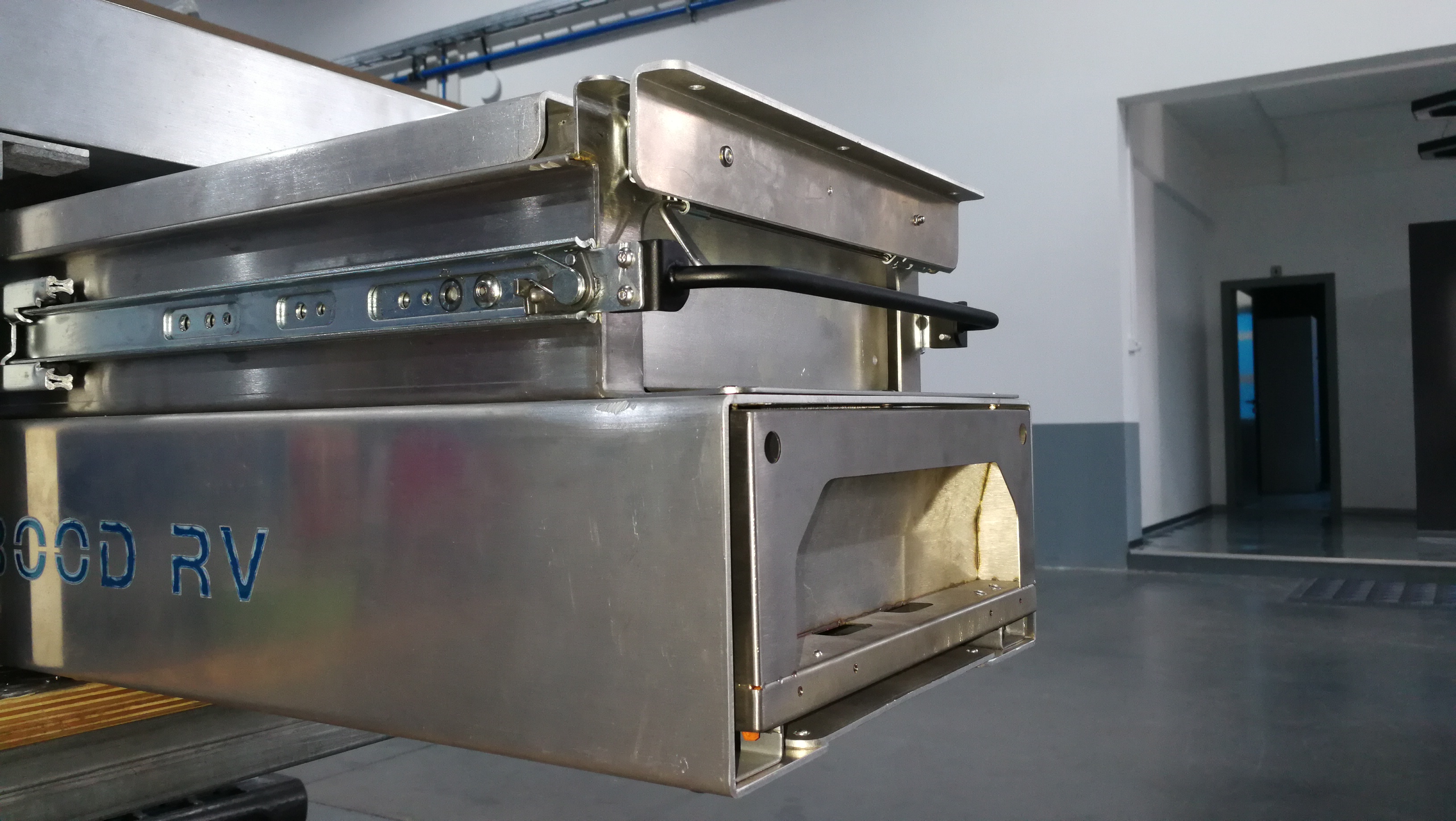

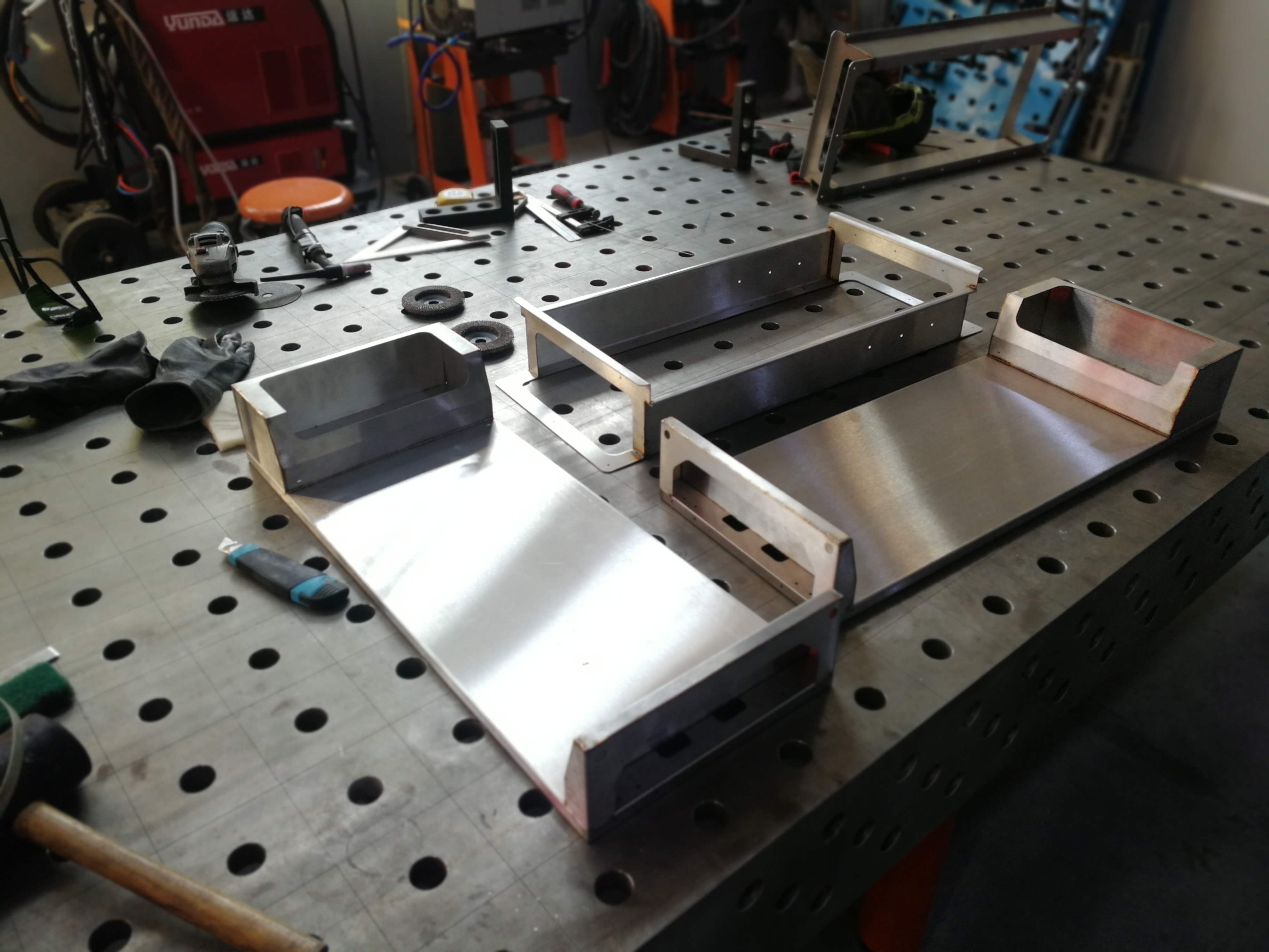

抽拉式料理台的配件
抽拉式料理台的配件
抽拉式料理台的配件
抽拉式料理台的配件

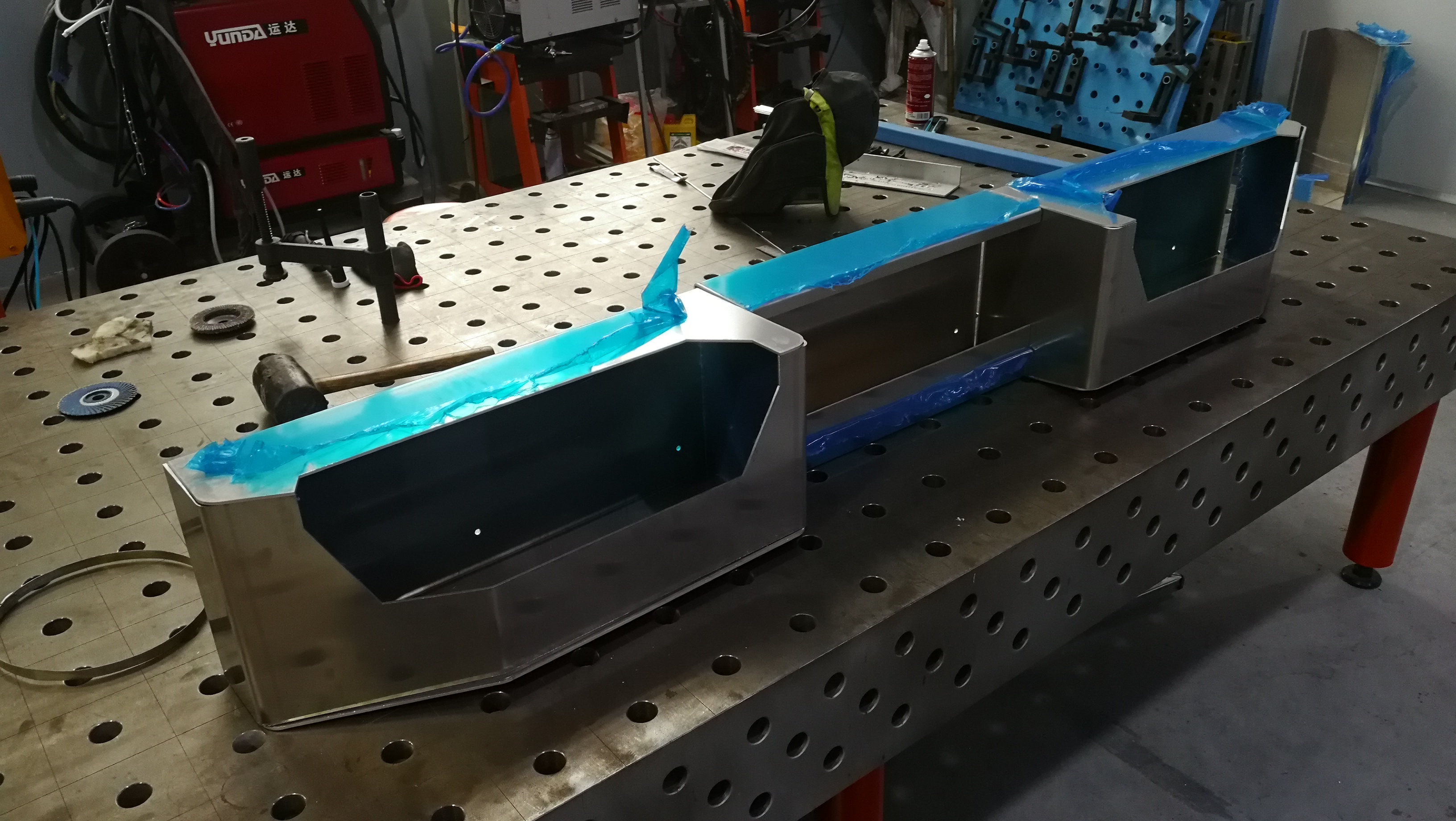

门口铝合金收边
门口铝合金收边

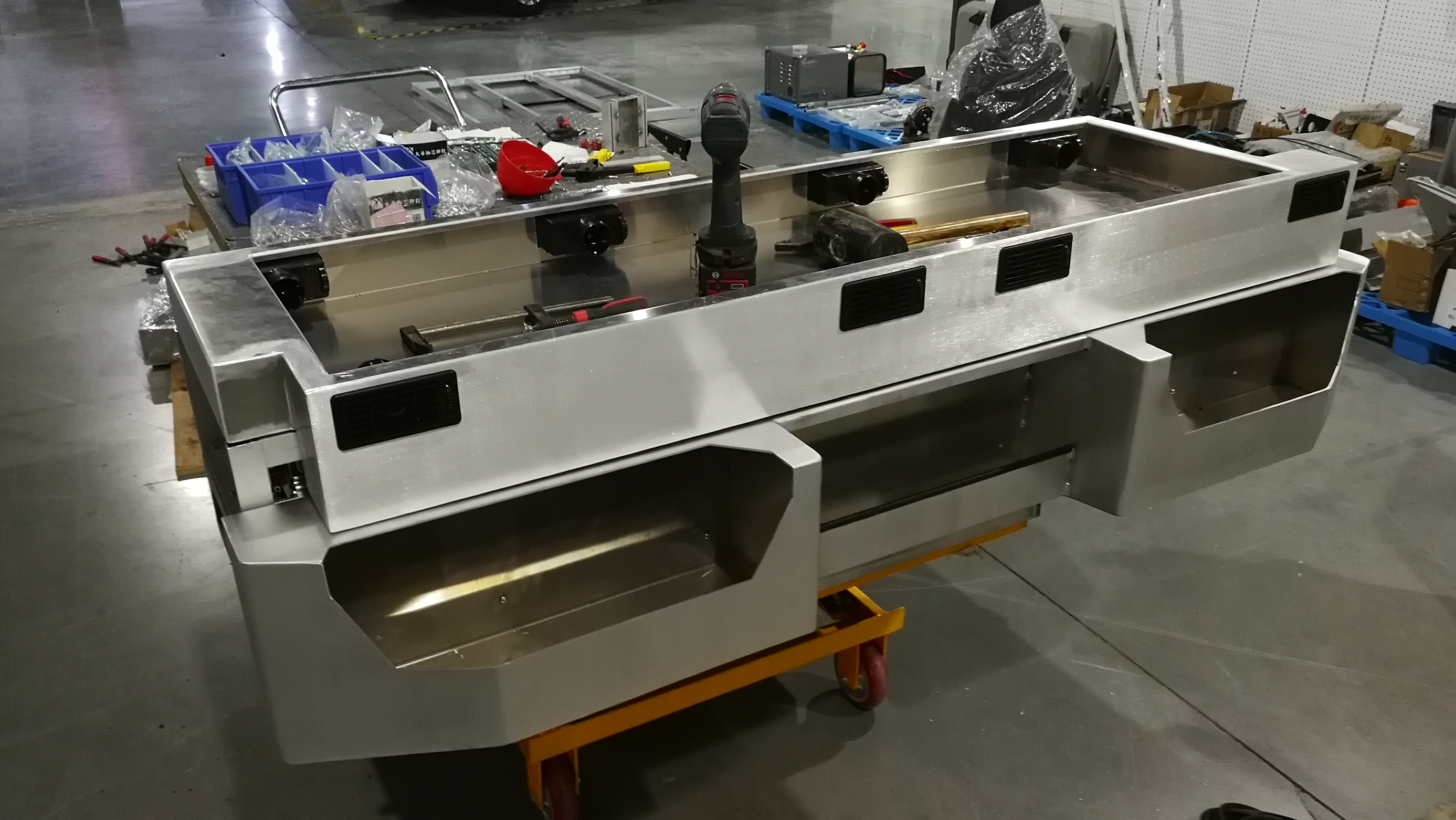

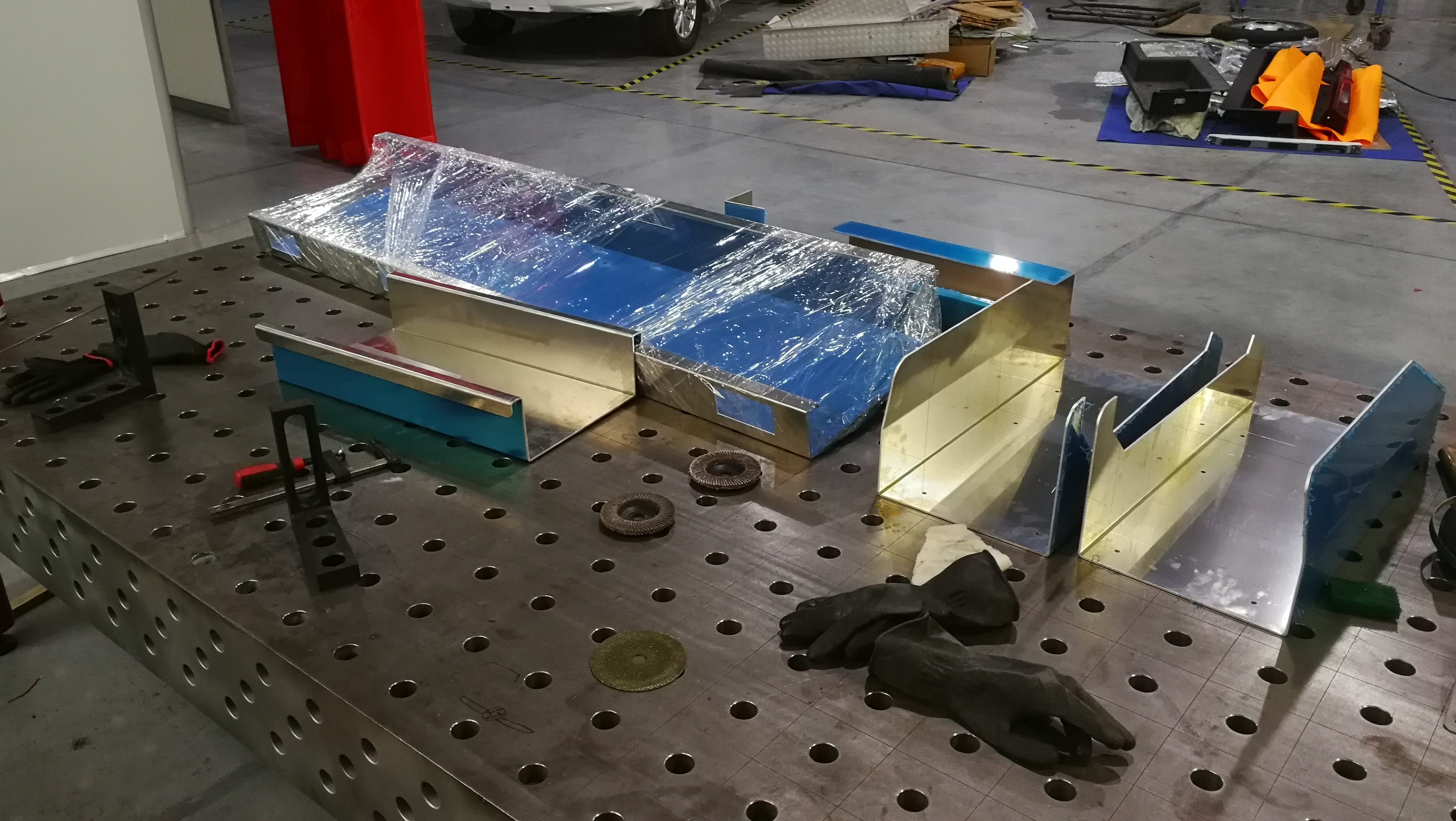

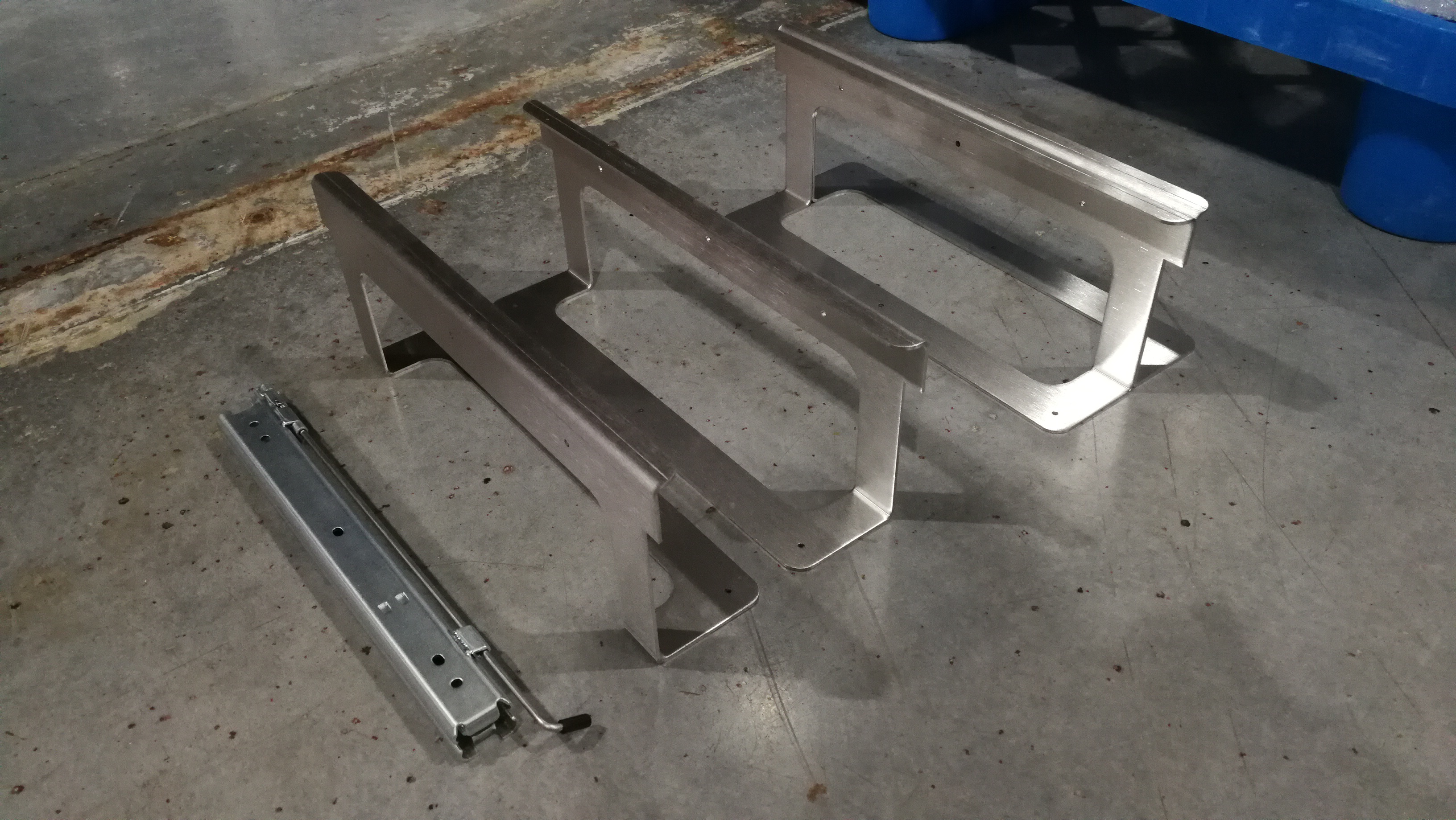

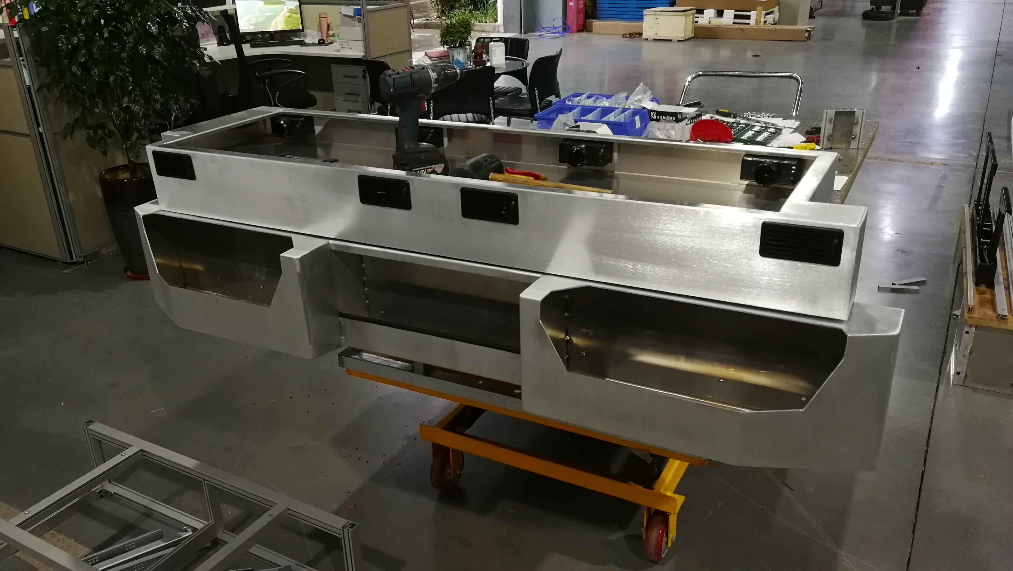

抽拉式料理台的配件,这不锈钢件用到了激光焊接。

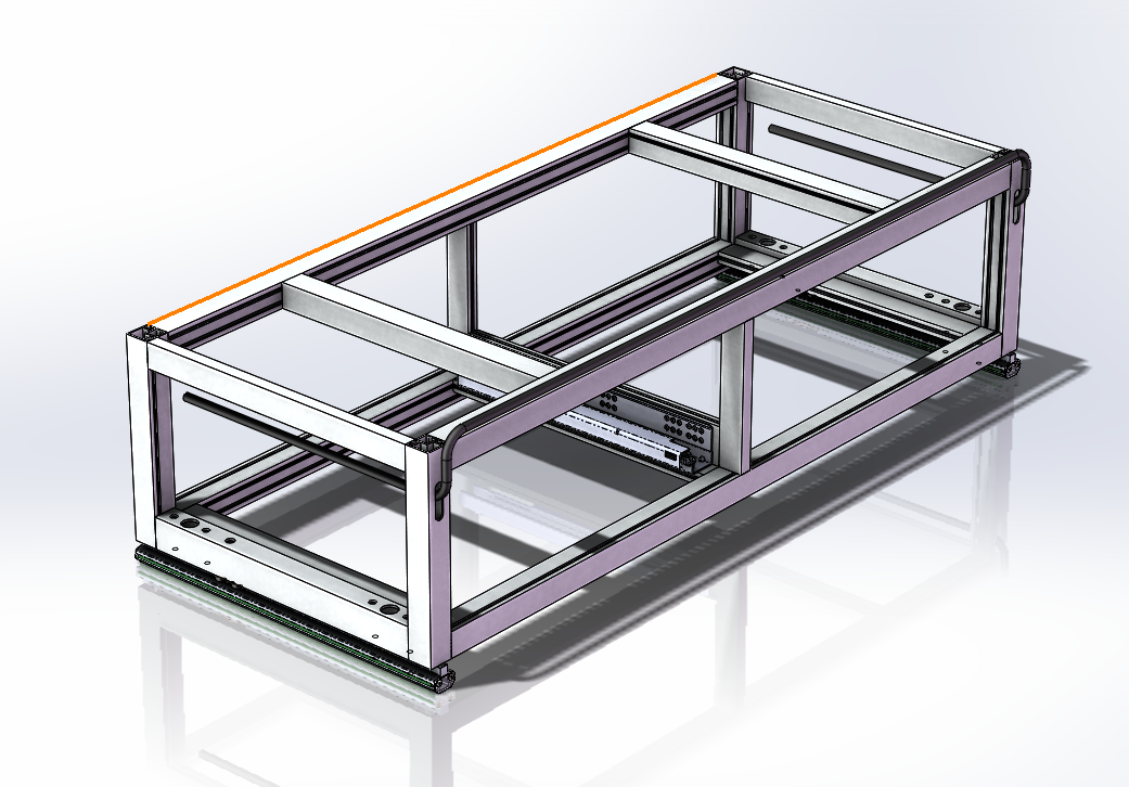

内装都采用铝合金骨架,这副滑轨是从日本空运的,非常贵!

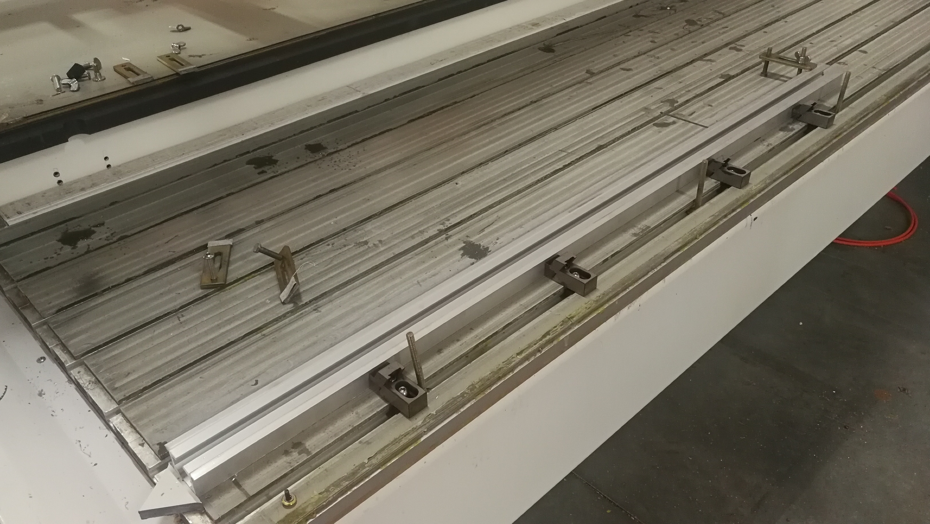

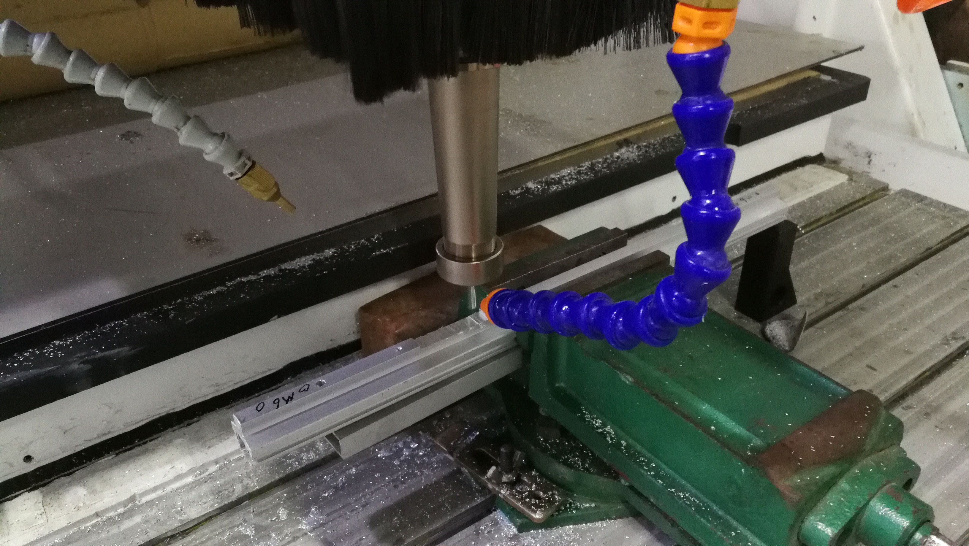

这是在CNC上准备开孔
这是在CNC上准备开孔

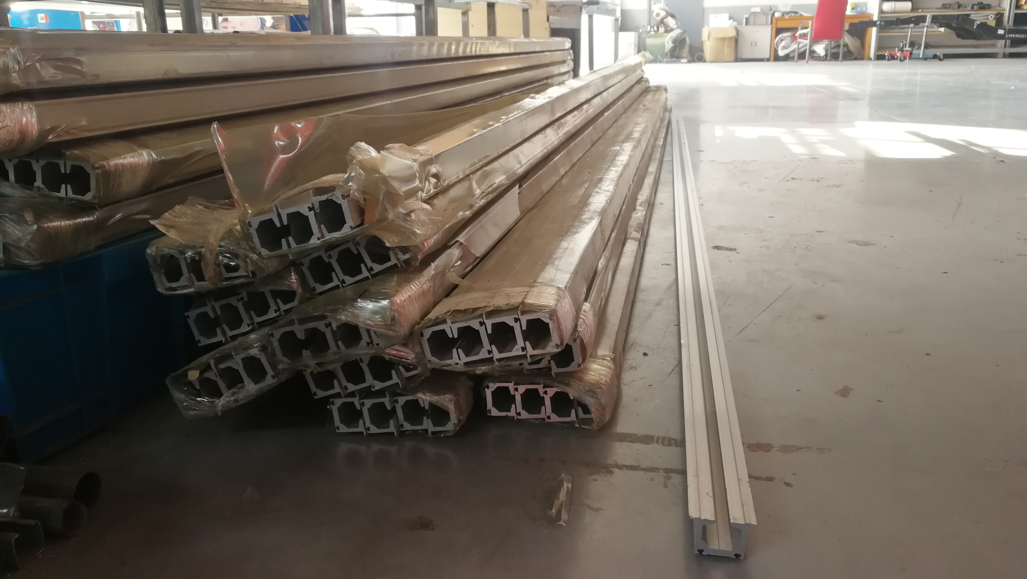

配铝合金滑轨,这个铝合金滑轨是专门开模具定制了型材,花了大代价的! 为什么不用V260的?因为V260滑轨的 ...

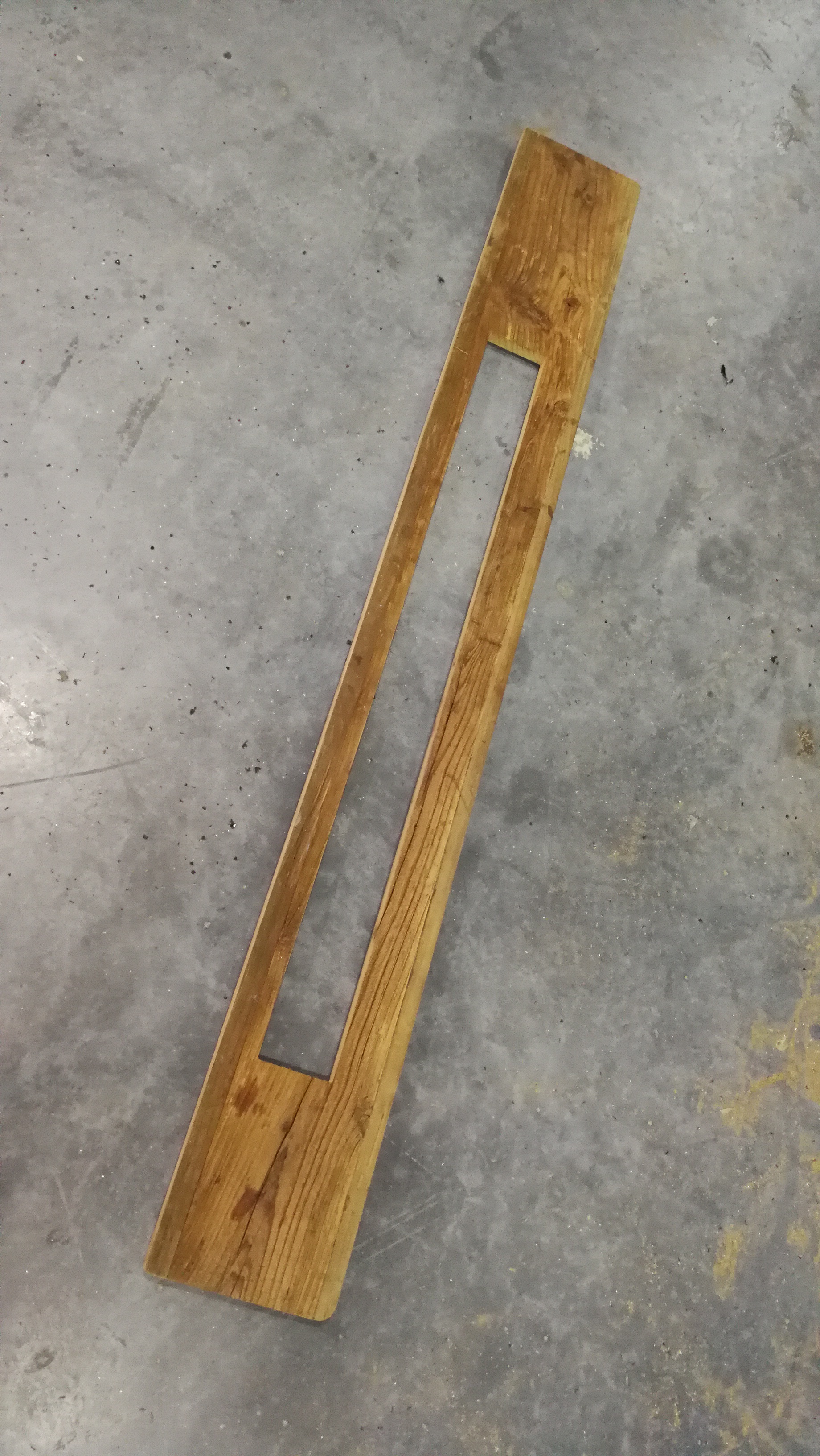

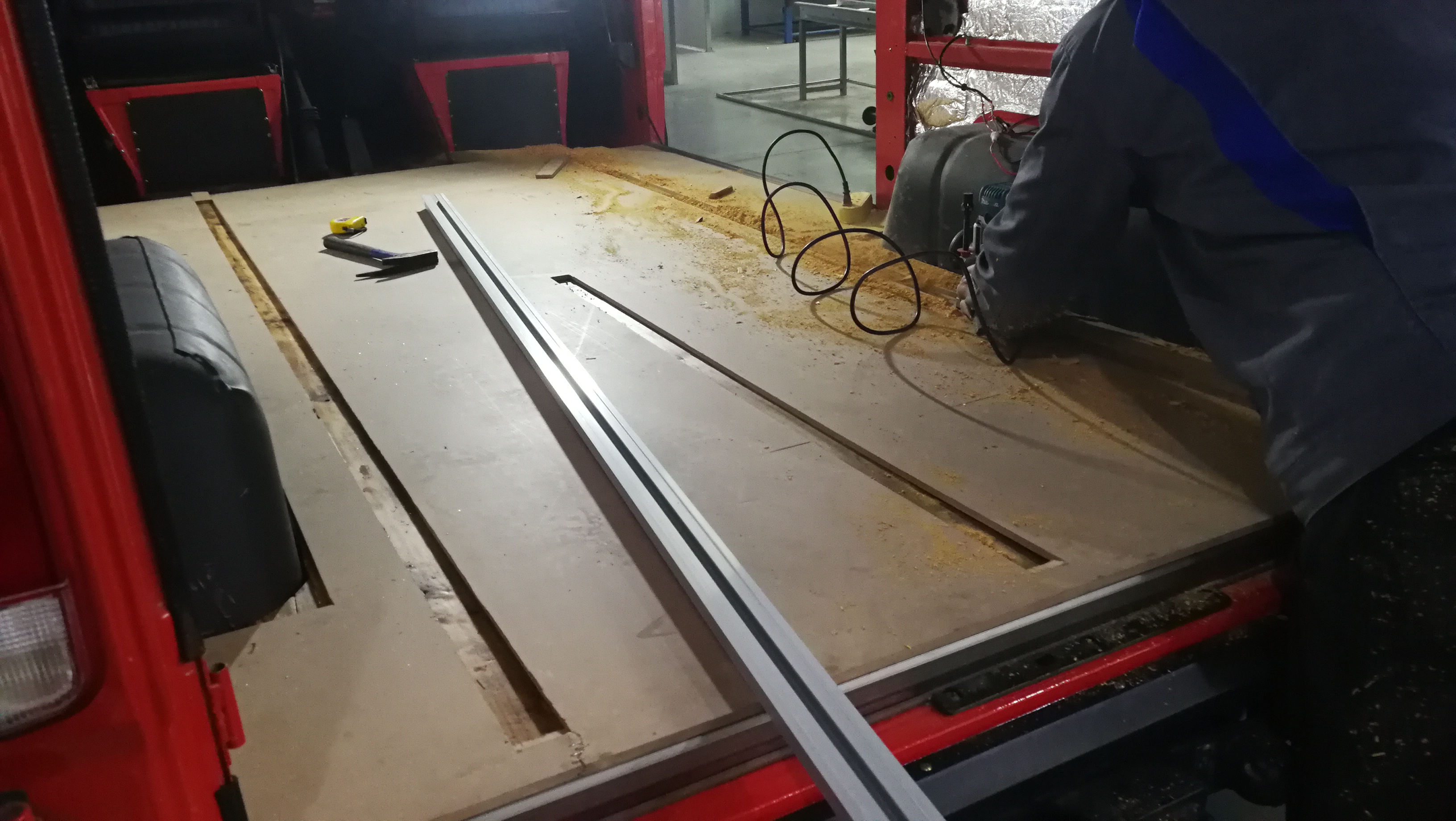

之前放样用的密度板用来做开槽样板
之前放样用的密度板用来做开槽样板
这是做的试样,滑块长度根据需要随意裁断!

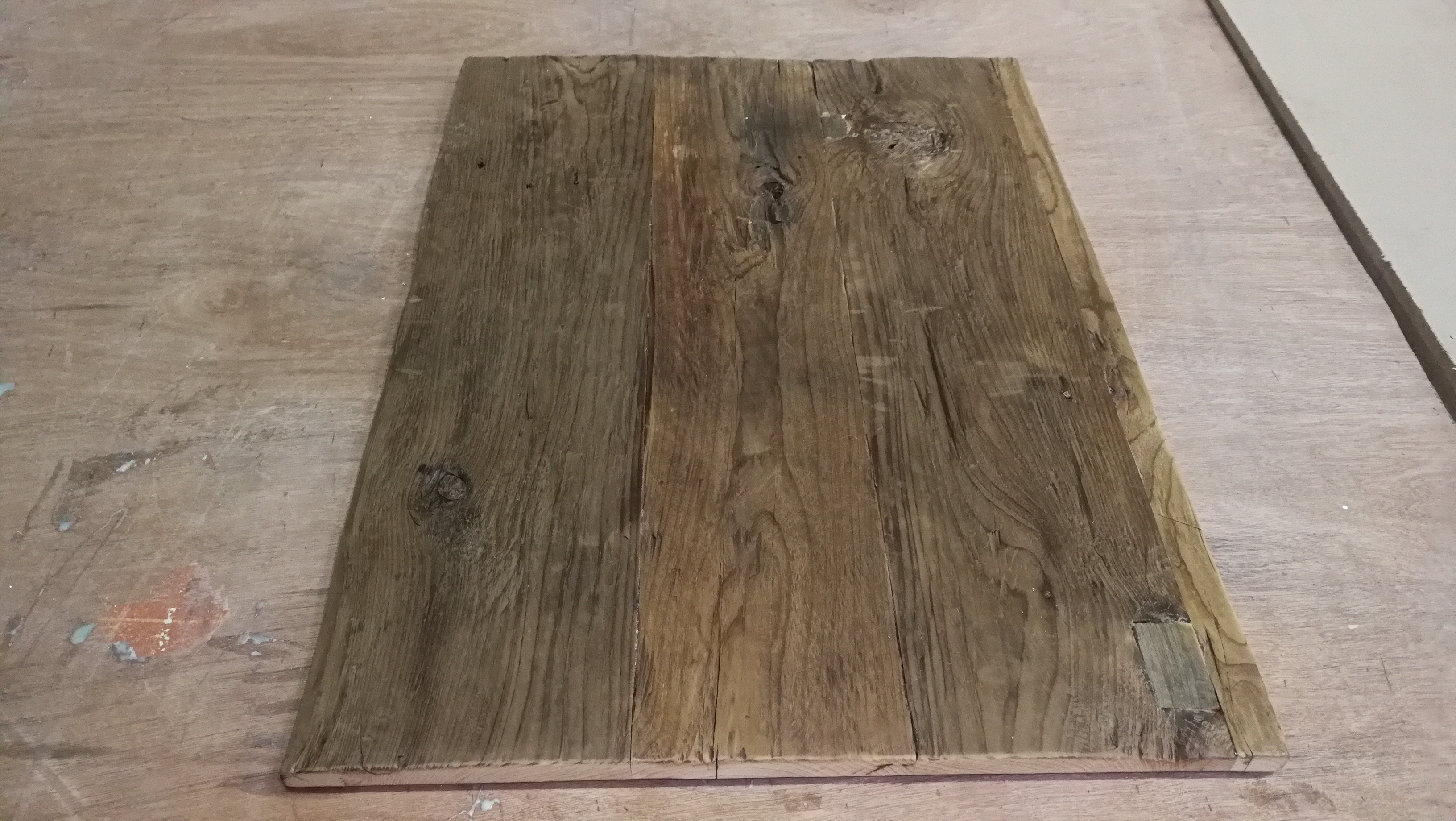

小桌板也要破破烂烂的老木板,这是拼接的。不结实的!

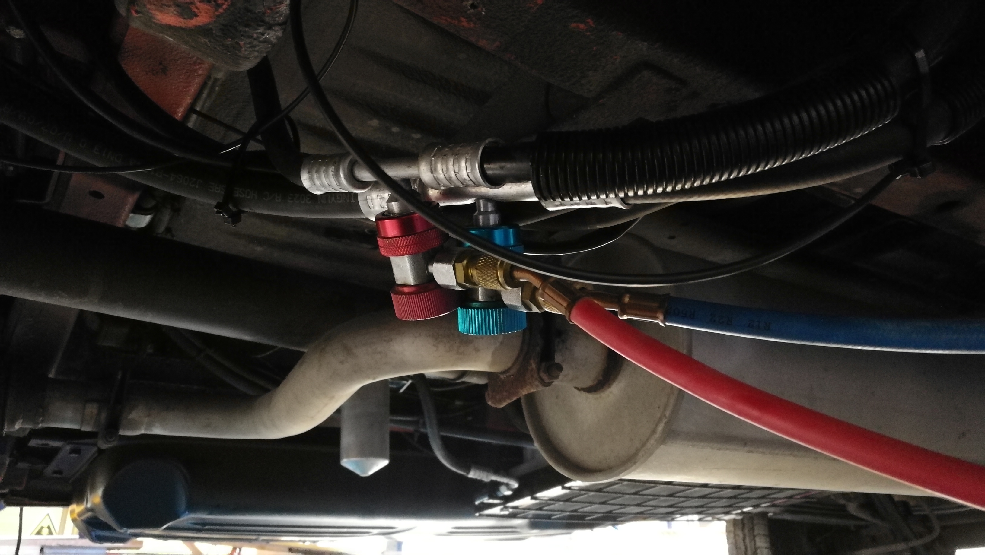

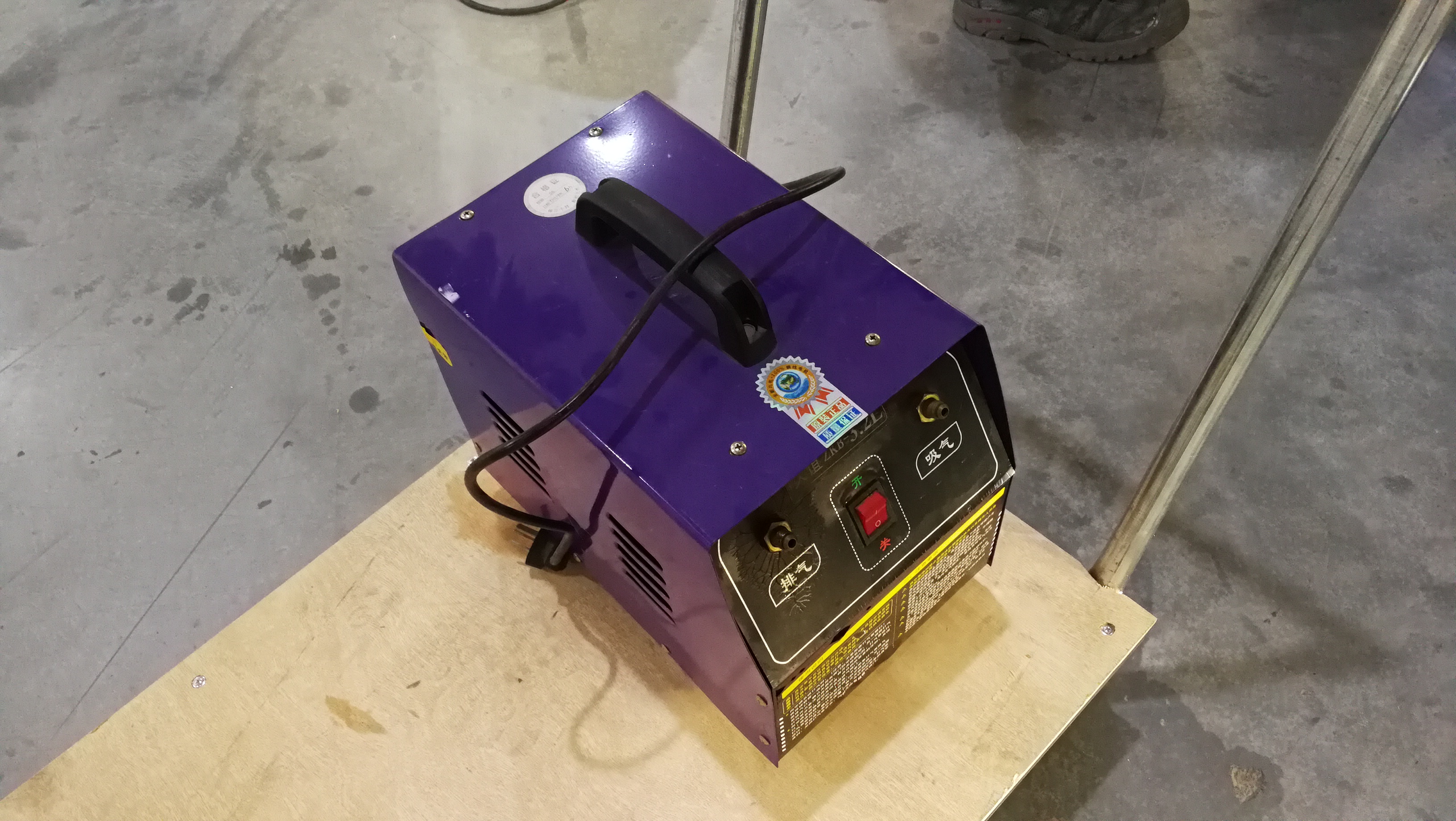

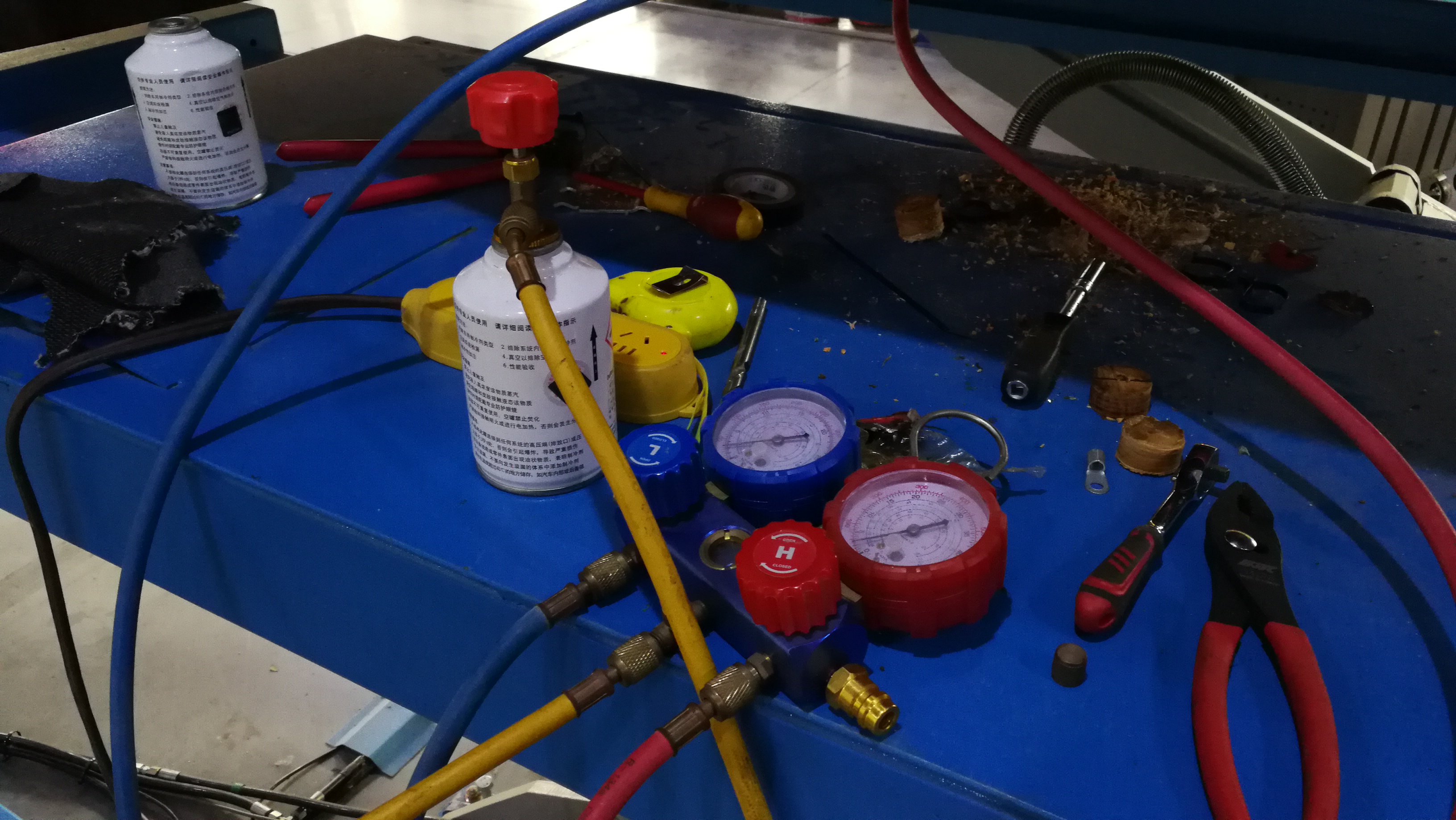

把空调内机换位子安装,需要加制冷剂,这是真空泵。
这里是高低压接口。
这里是高低压接口。
冷媒表、开瓶阀~~
冷媒表、开瓶阀~~

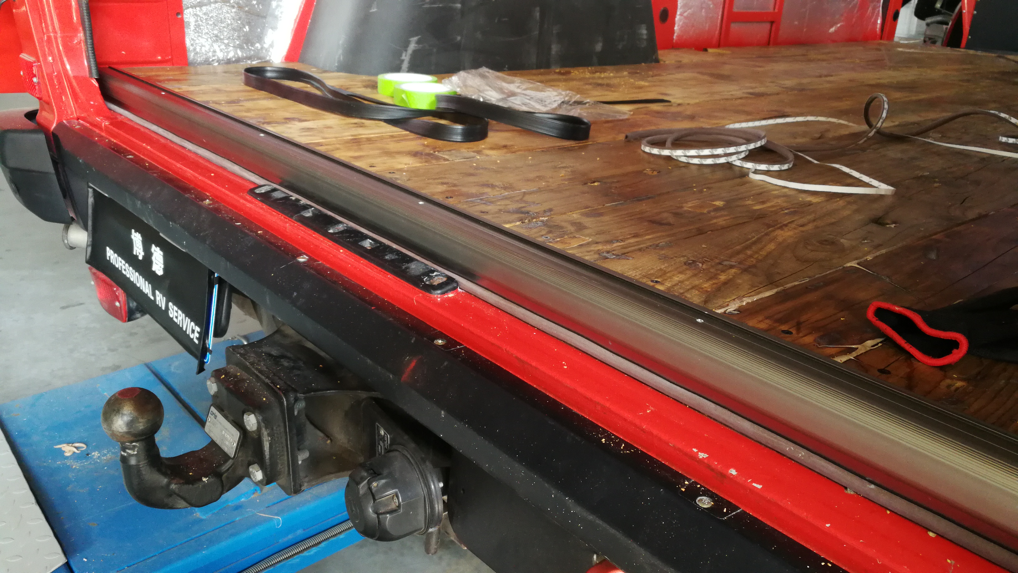

试装一下,很顺、很滑,然后要想办法打开滑块上的定位锁了。

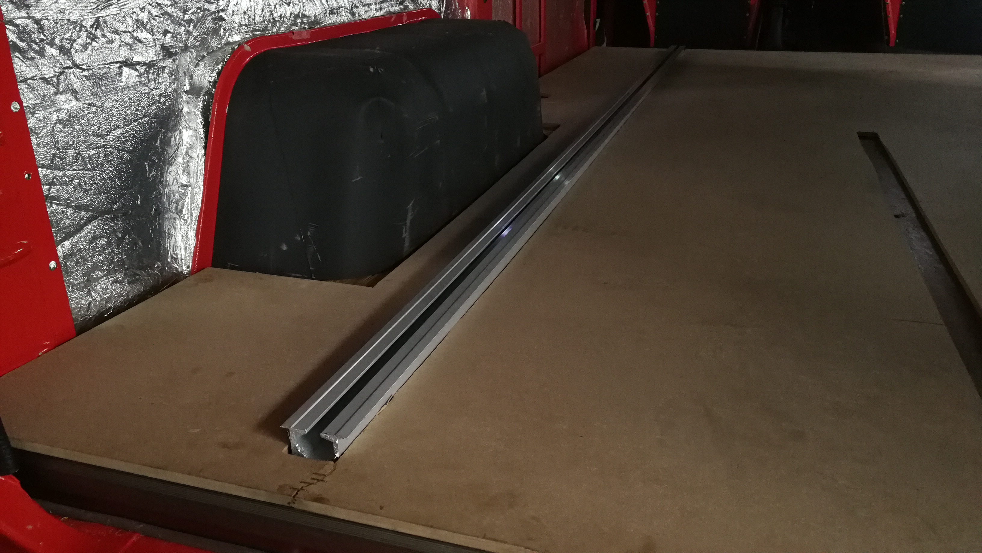

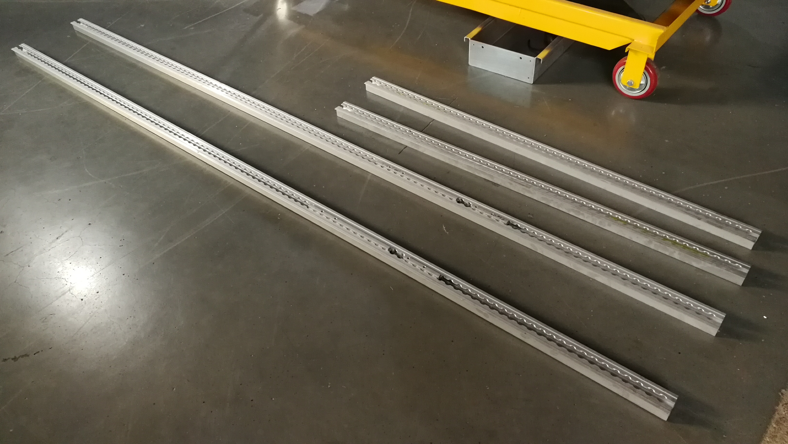

这付长的轨道2750长,市面上怕是没有这样长的座椅轨道吧?V260的轨道好像最长是2400? ...

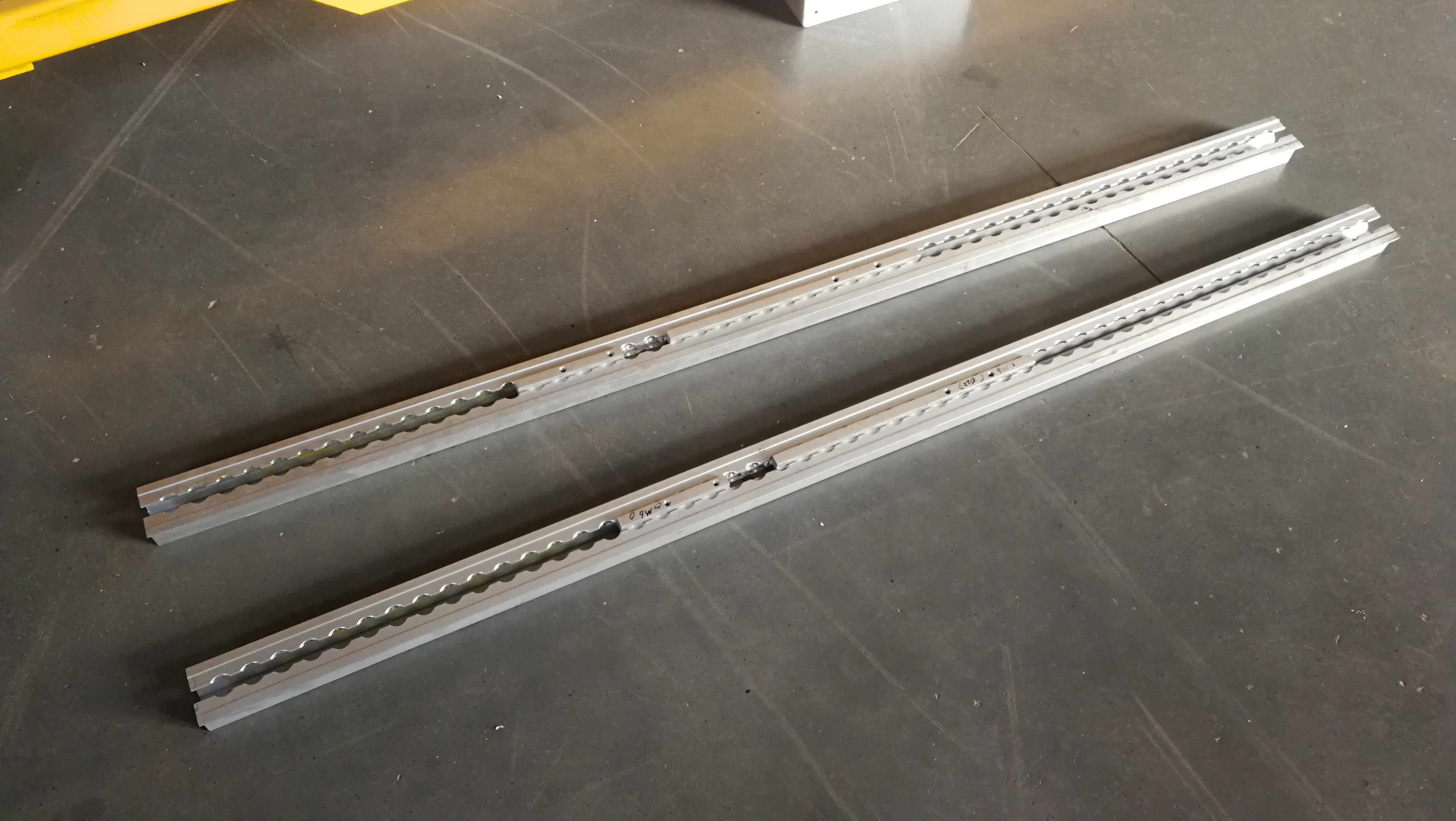

轨道型材是4米的,现在4米以内轨道长度自己说了算!这是短一些的。

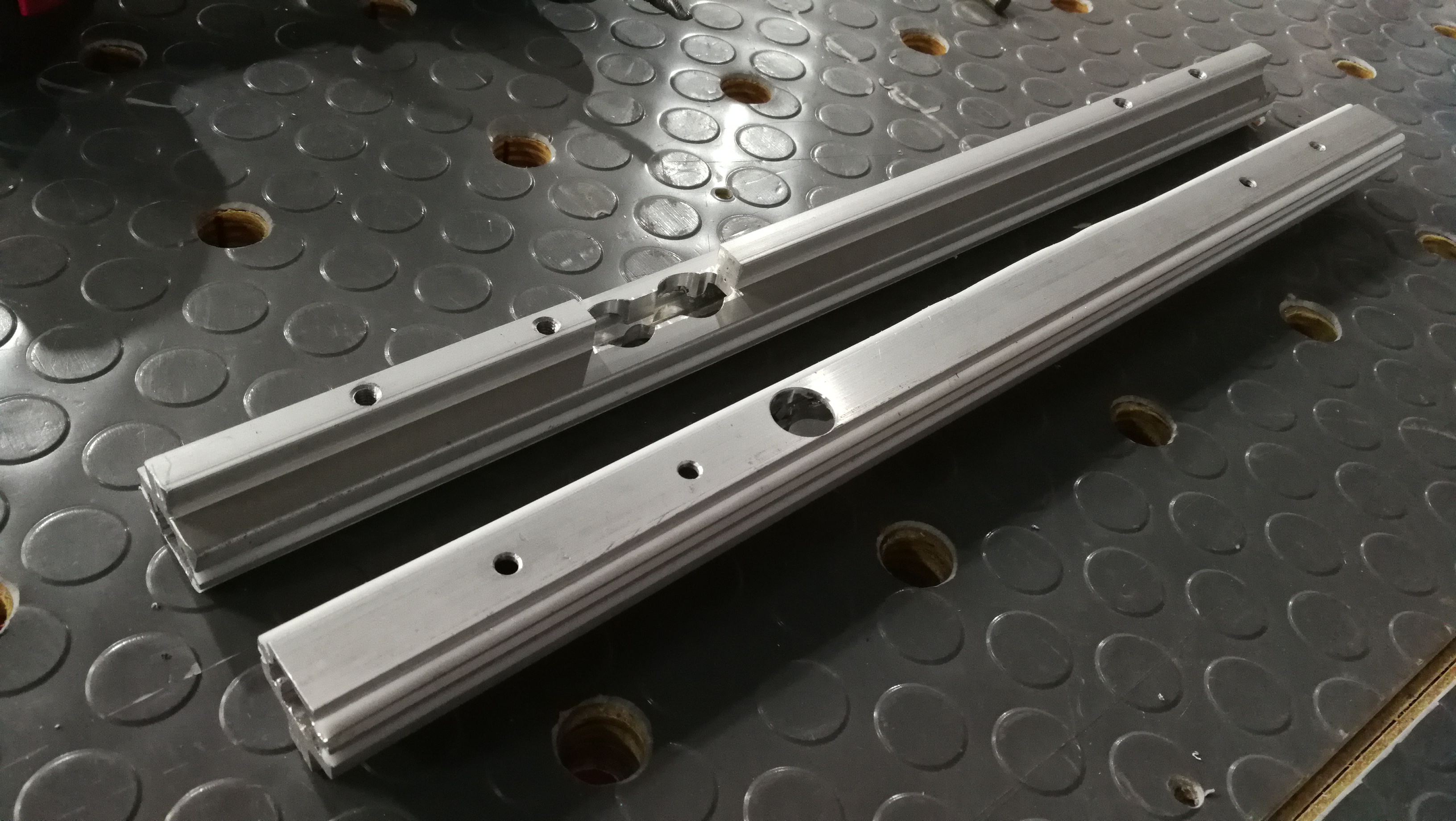

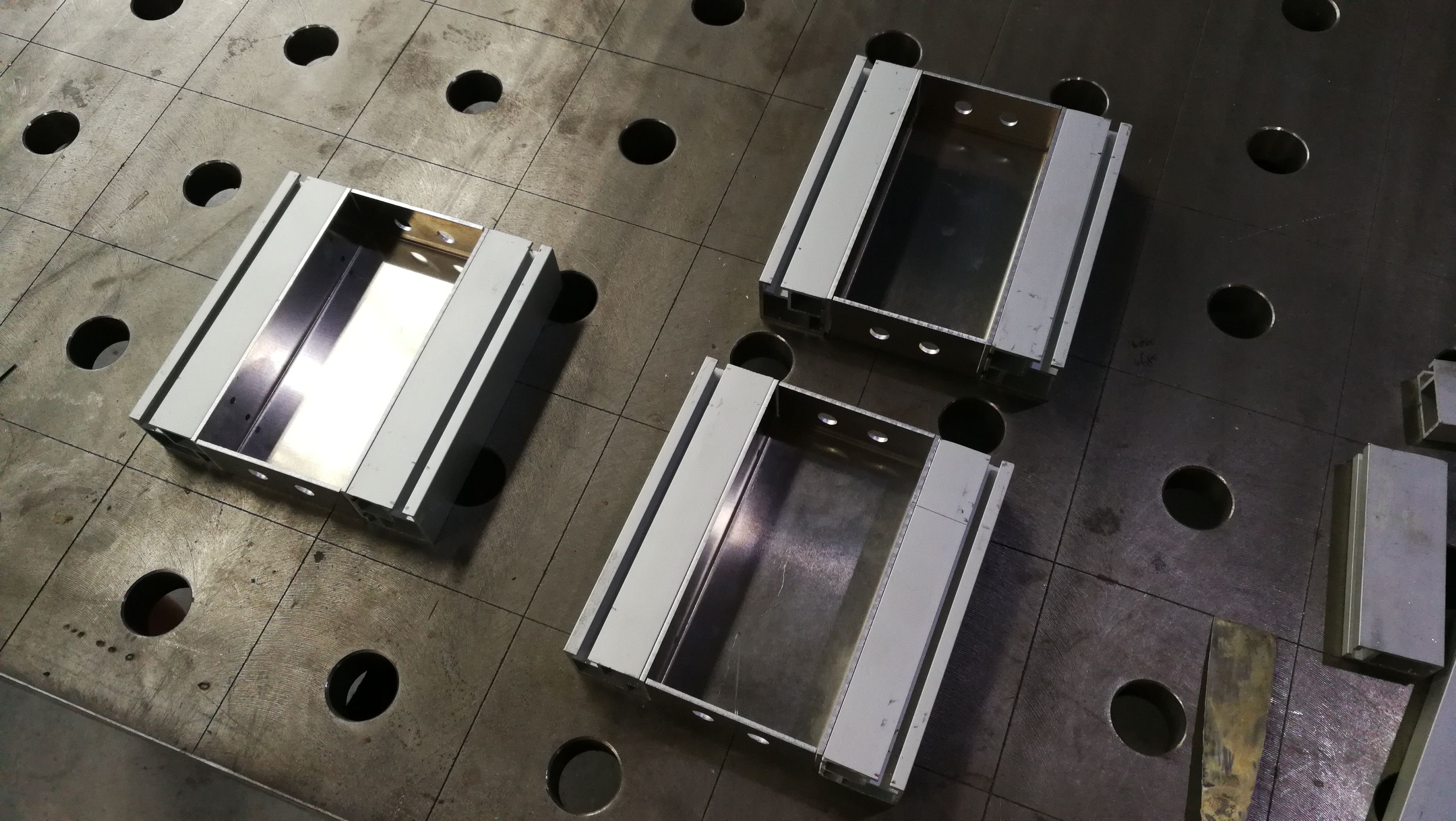

滑块半成品正反两面
滑块半成品正反两面
滑块半成品,中间两个孔是用来安装定位锁的。

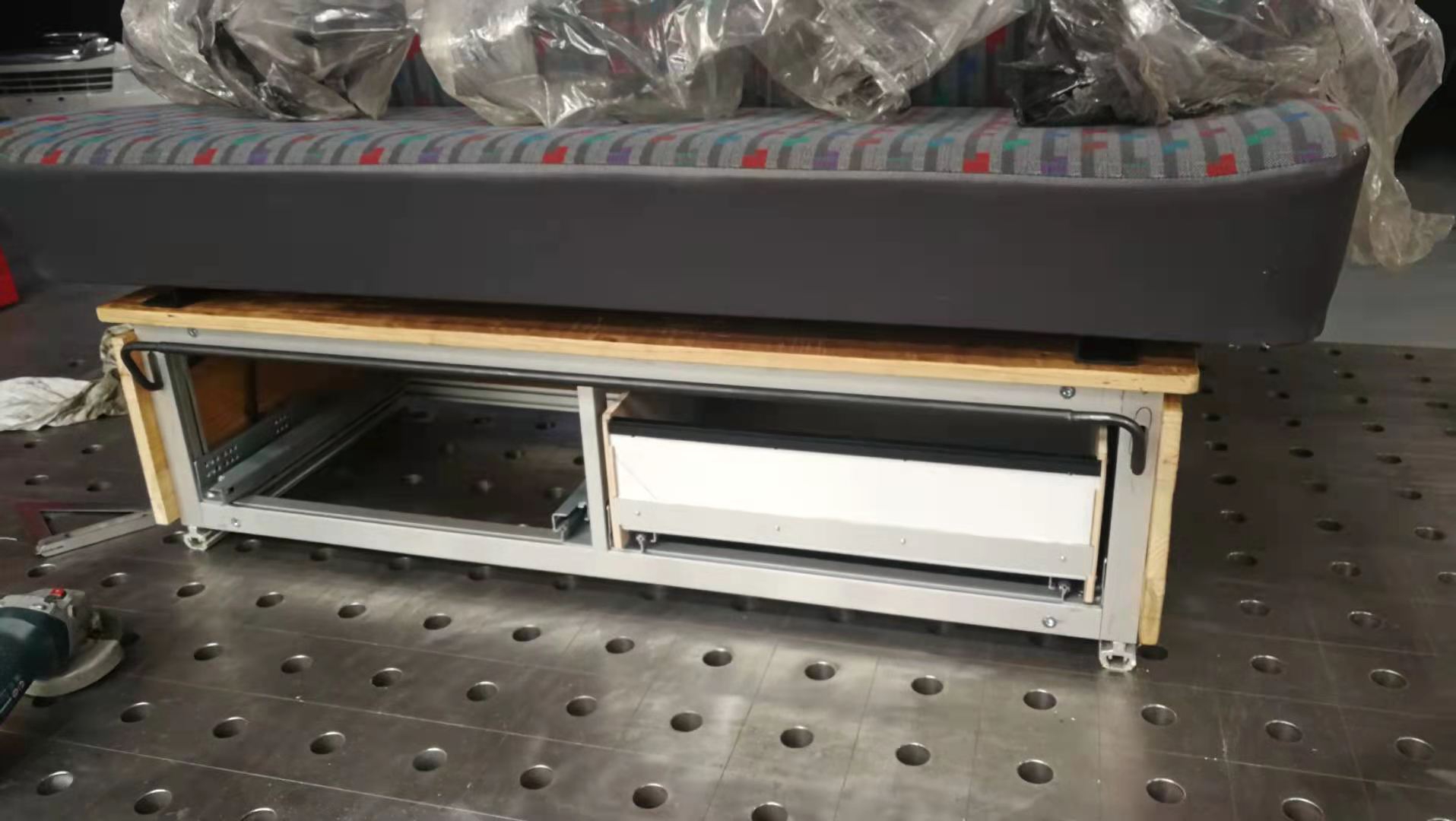

这是座椅的底座,有2个抽屉的。
这是座椅的底座,有2个抽屉的。

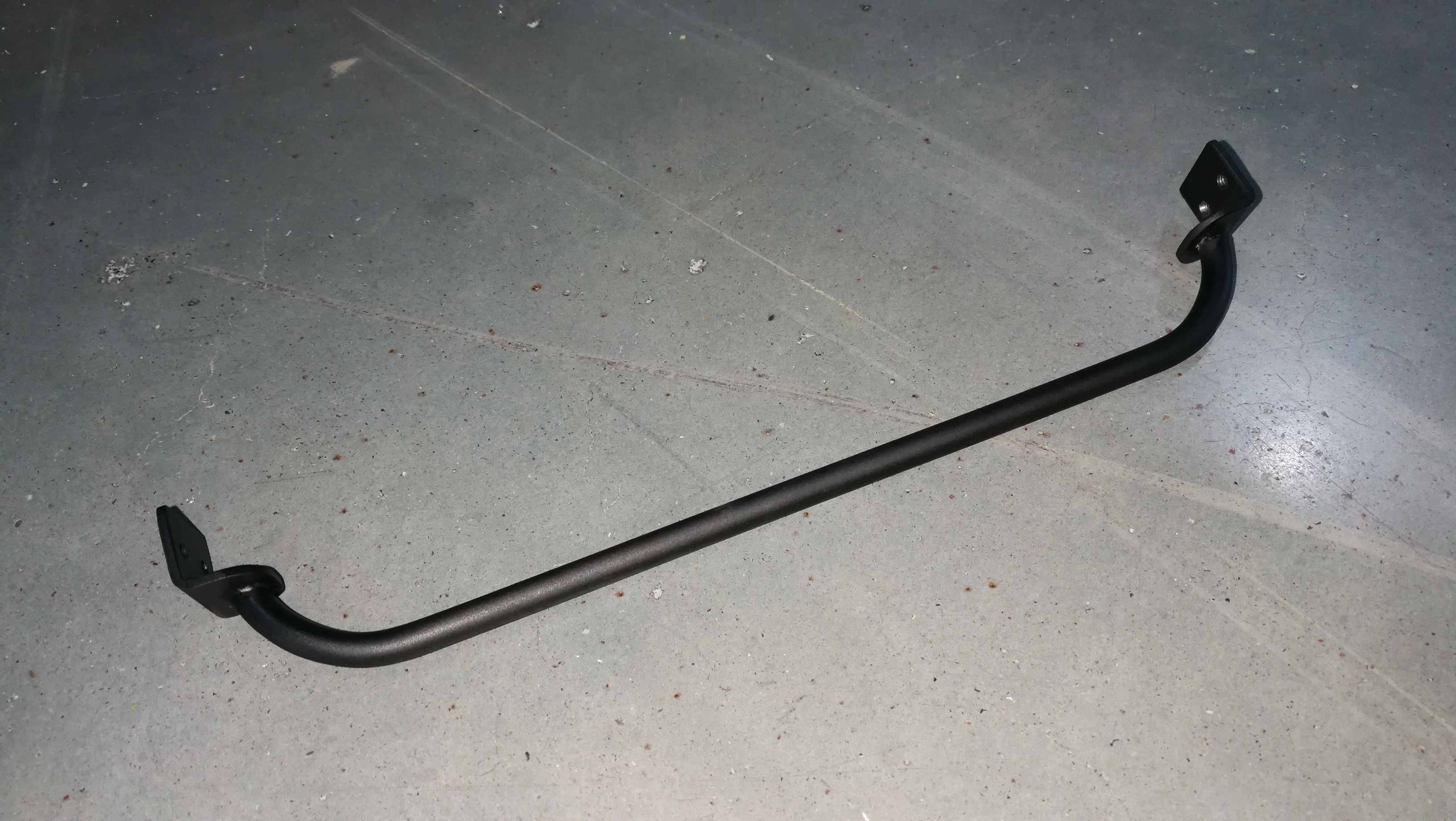

配开锁顶杆
配开锁顶杆

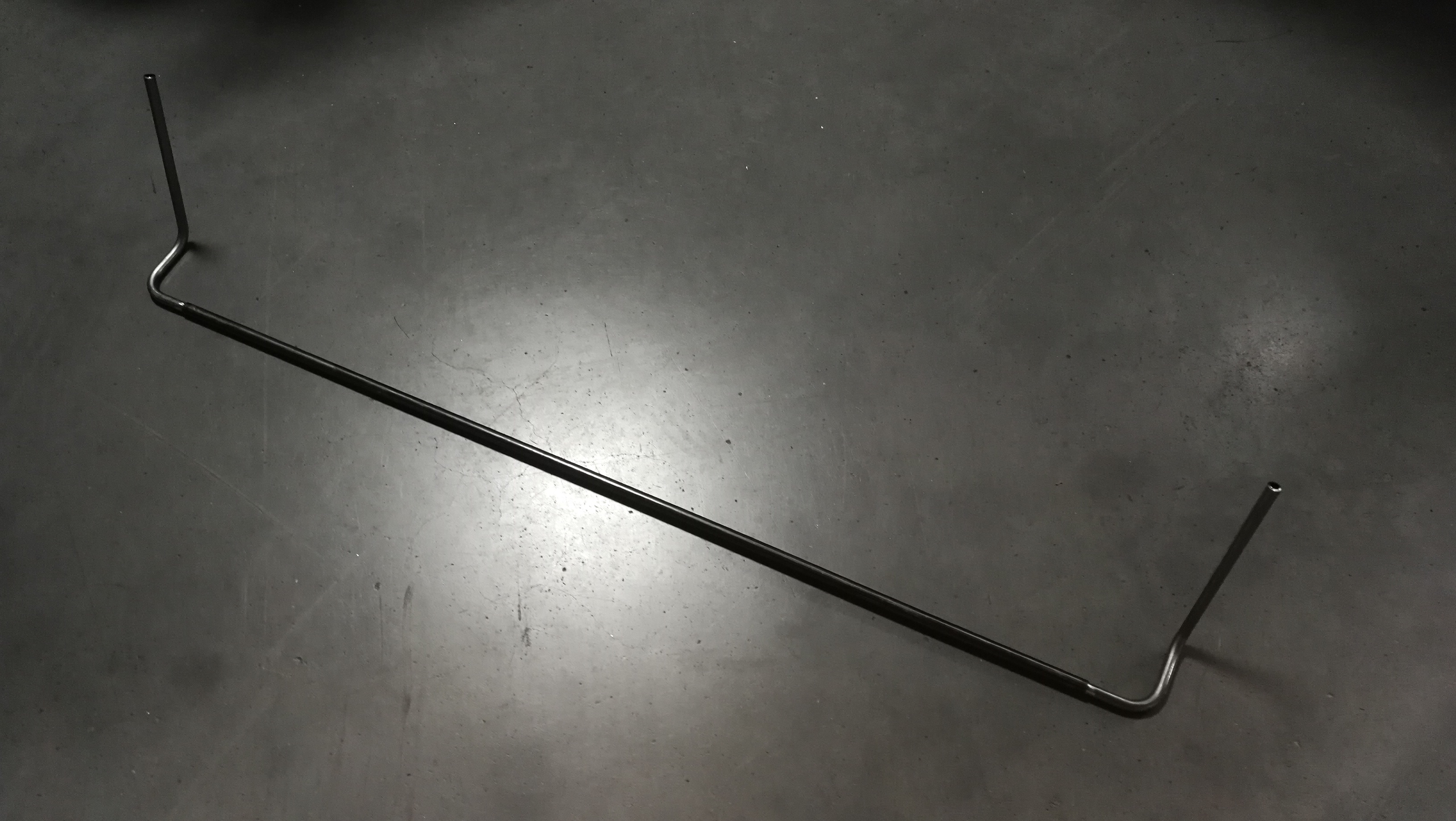

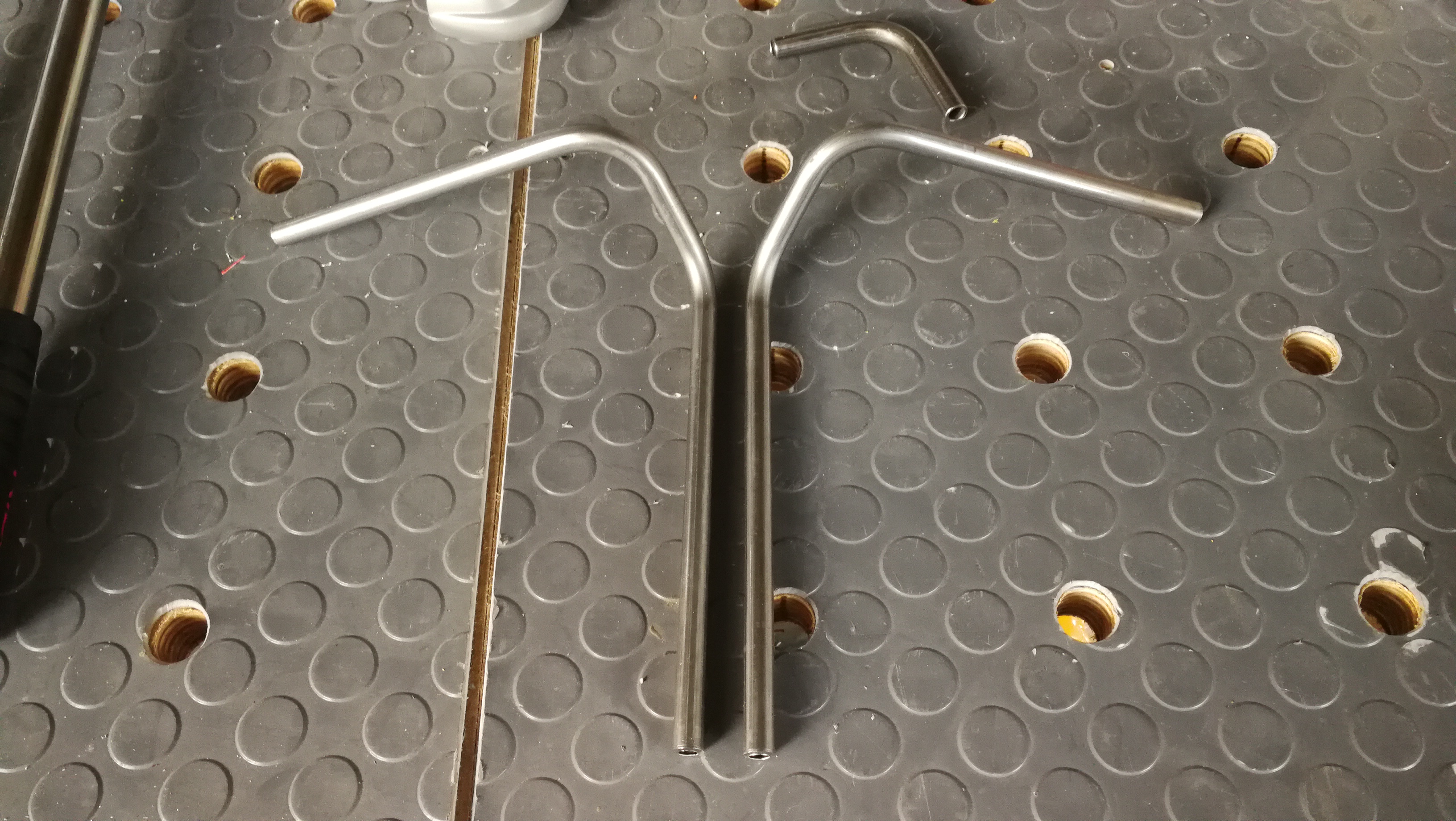

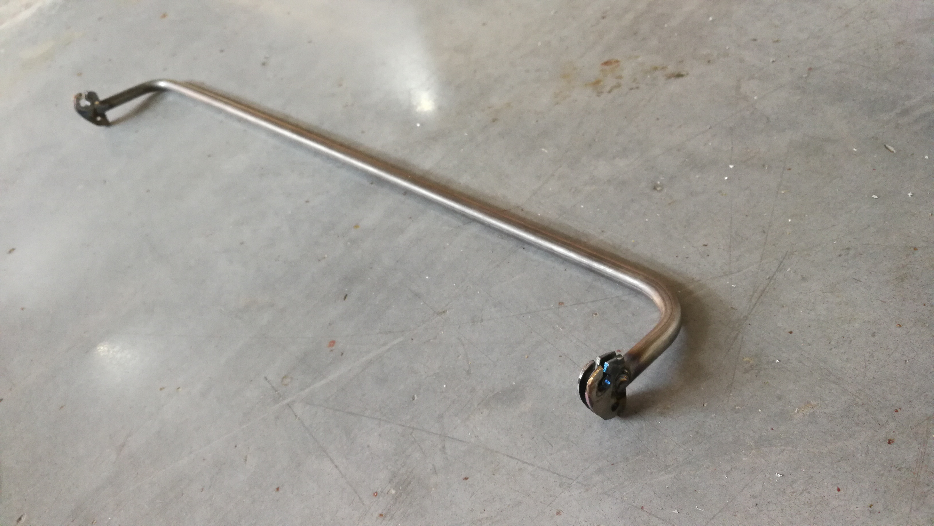

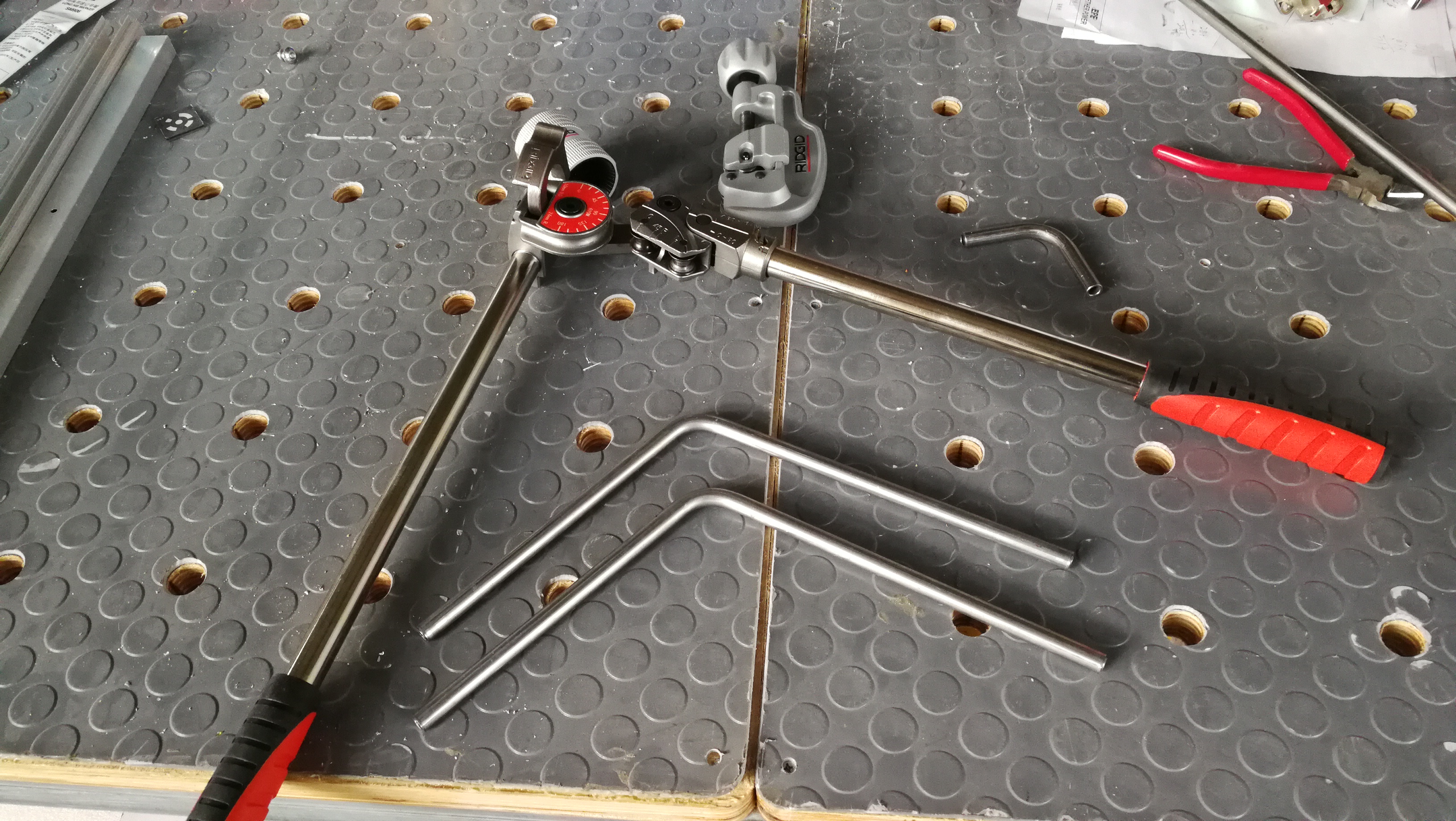

座椅开锁把手,这是拼好的样子,把手比较长,需要强度,所以中间部分是略粗一些的管子。 ...
这弯管比较复杂,手工制作很难做整体的,所以干脆分开做。
里奇弯管器,手工弯管。
里奇弯管器,手工弯管。
喷漆,正式安装到位。
喷漆,正式安装到位。
安装完毕,以后可以单手开锁。
安装完毕,以后可以单手开锁。

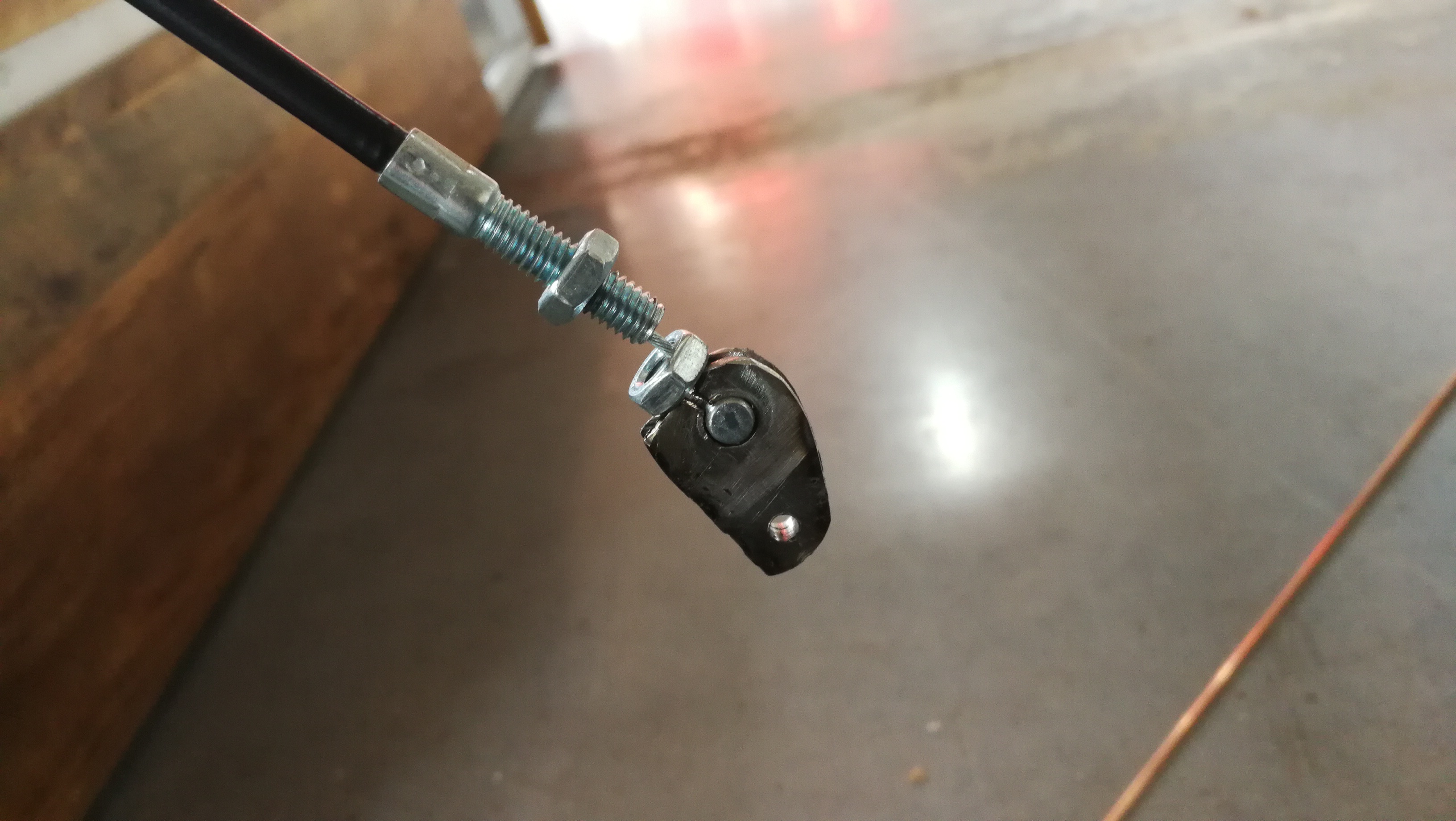

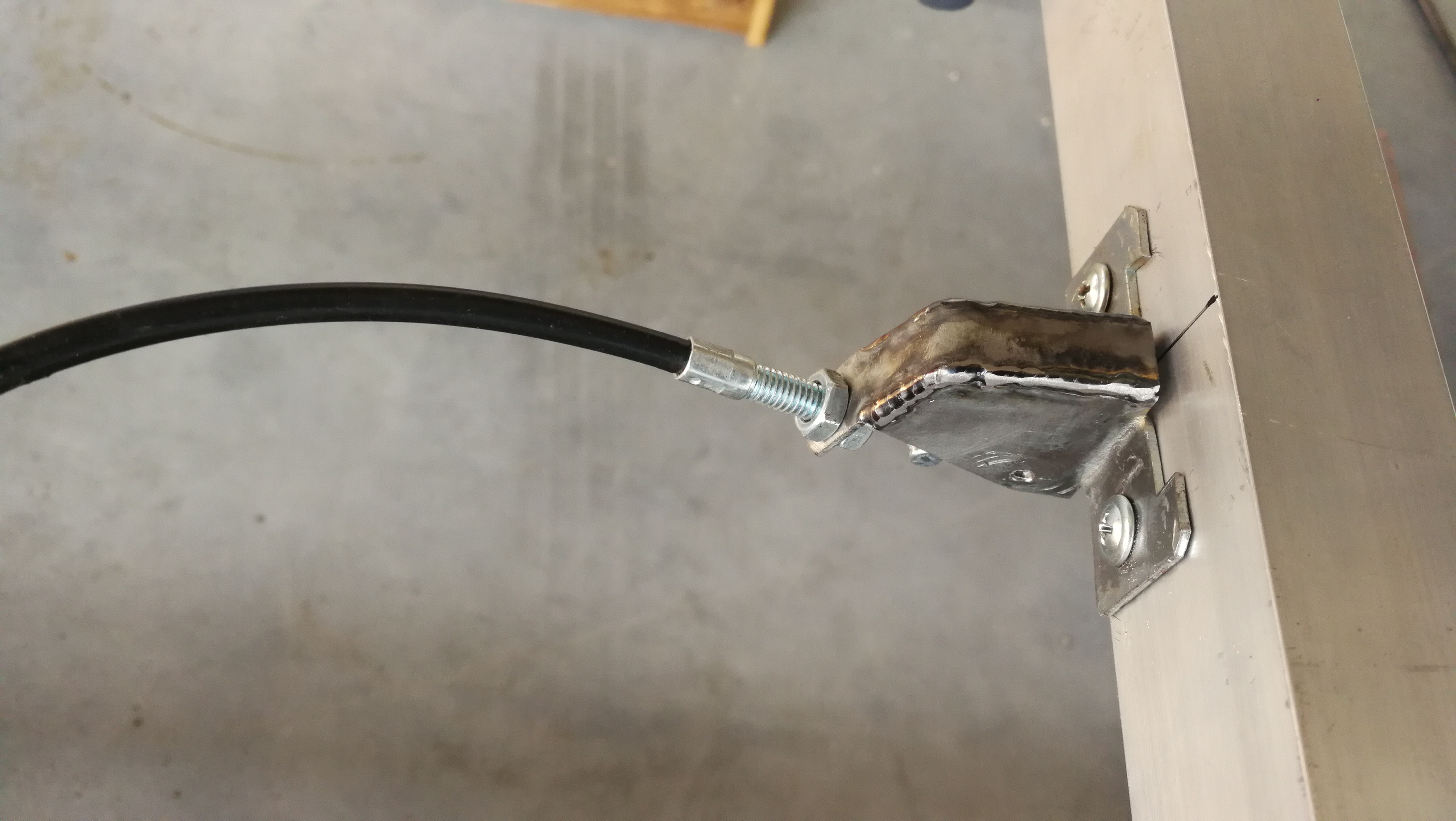

挂拉线的小零件
挂拉线的小零件

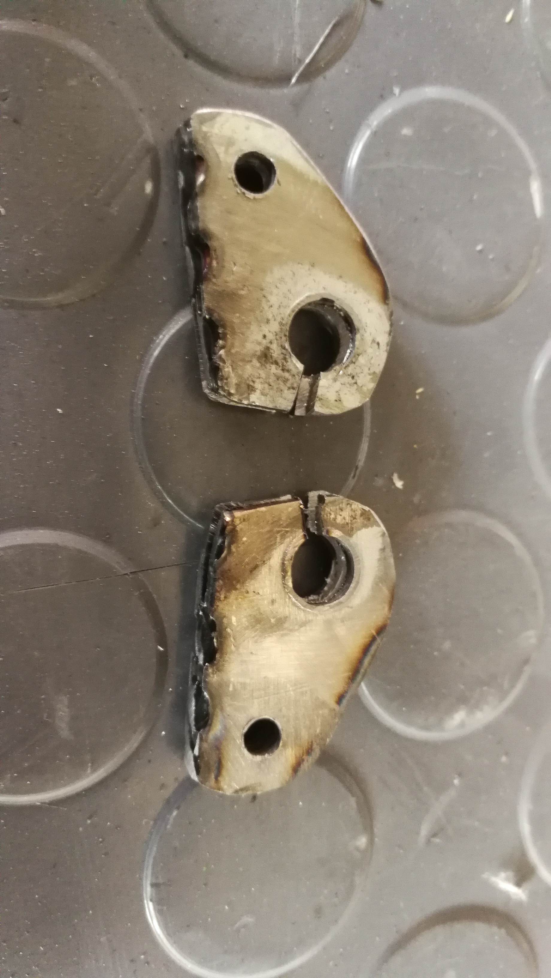

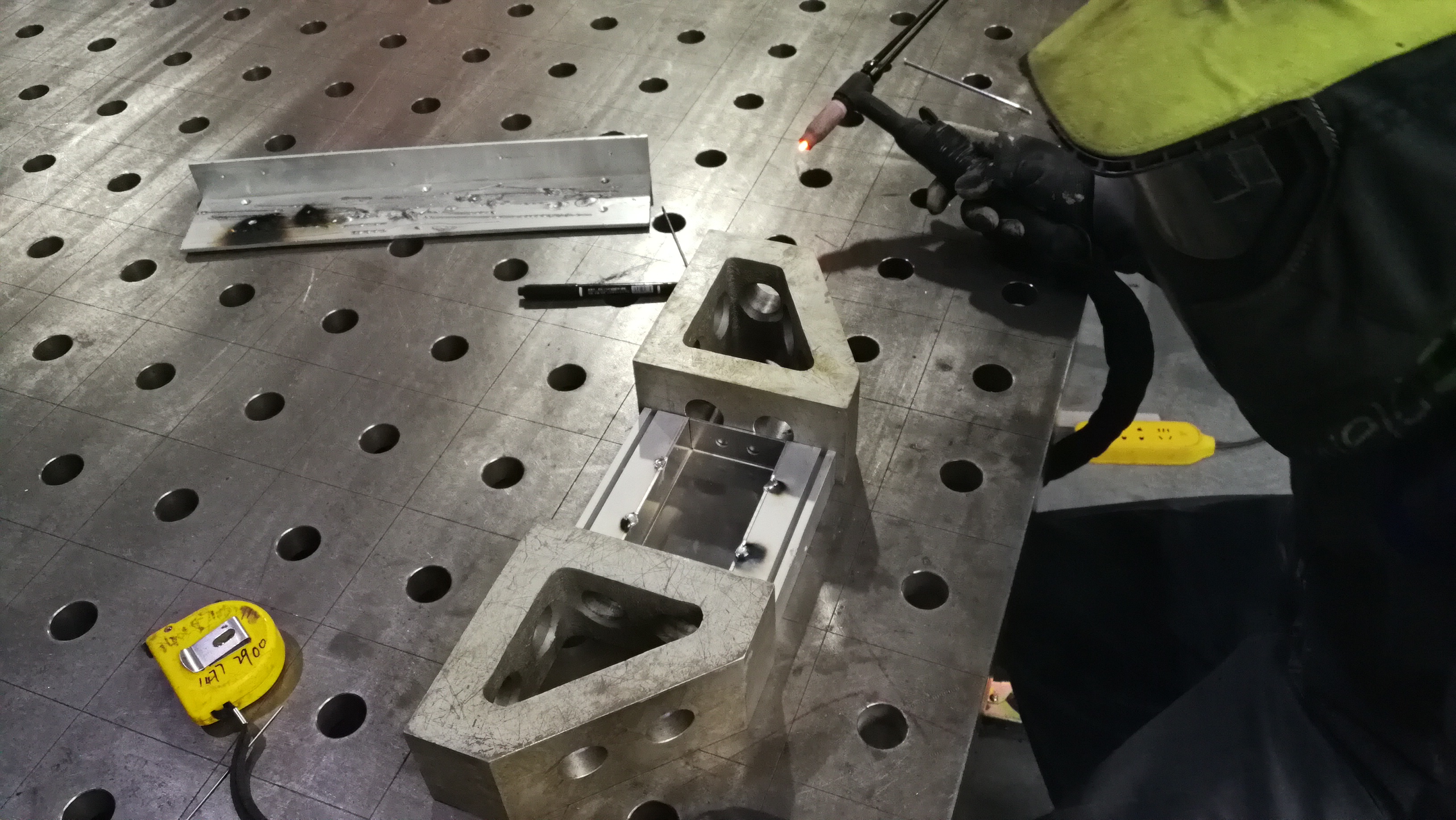

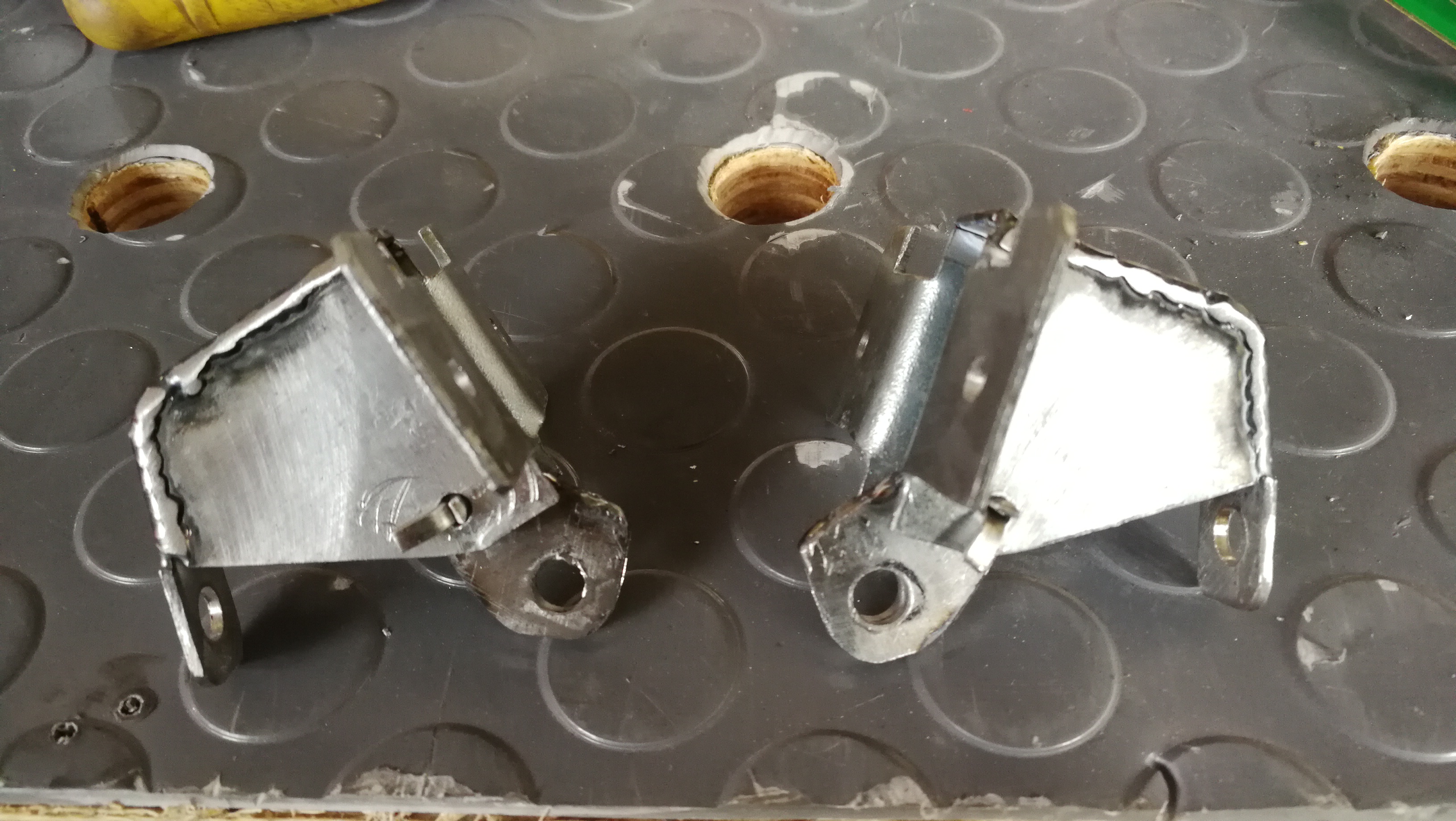

这是升降床锁定机构的一个零件,全手工切割、开孔、打磨、电焊~

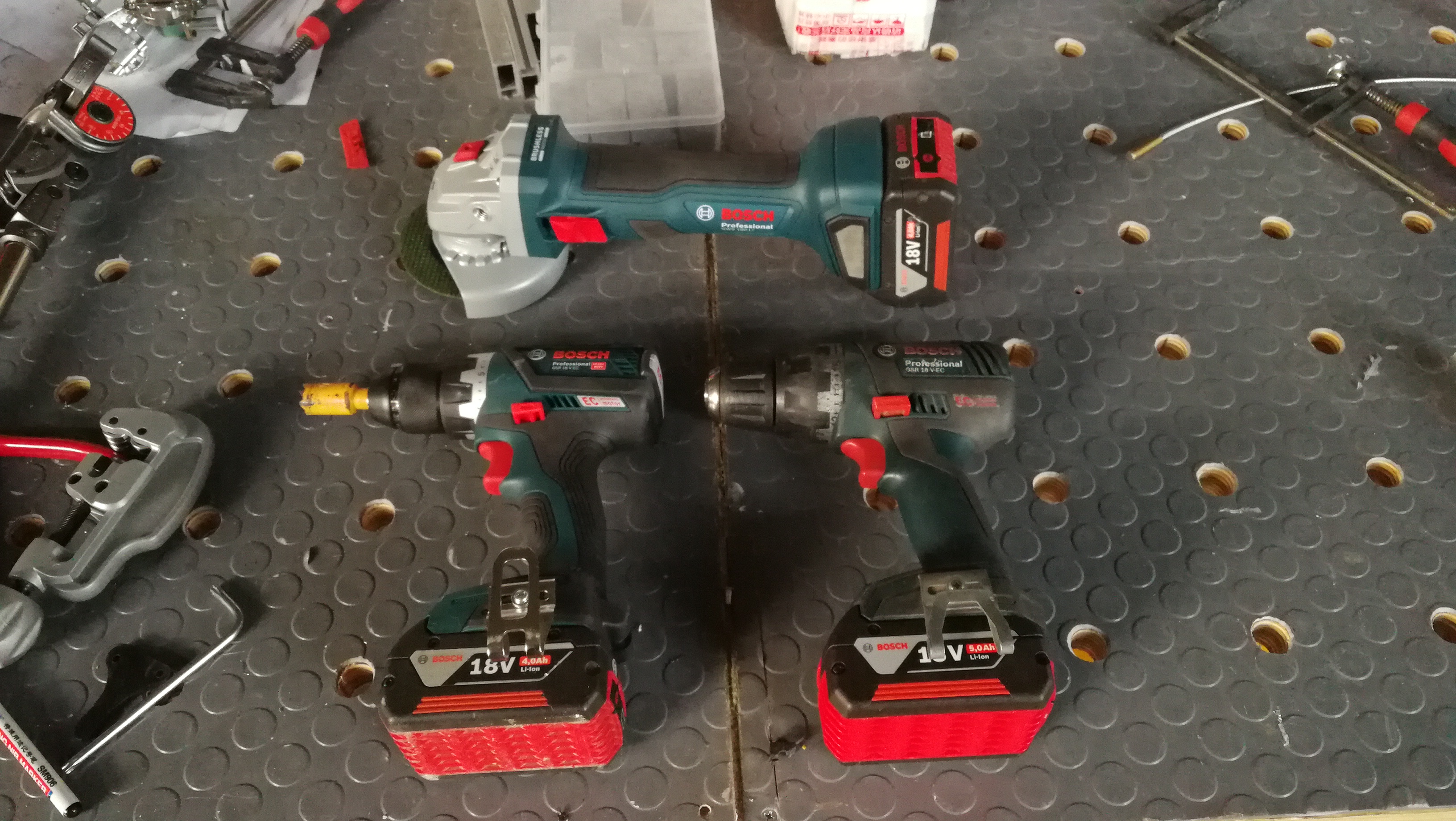

添置了一个手电钻和角磨机
添置了一个手电钻和角磨机

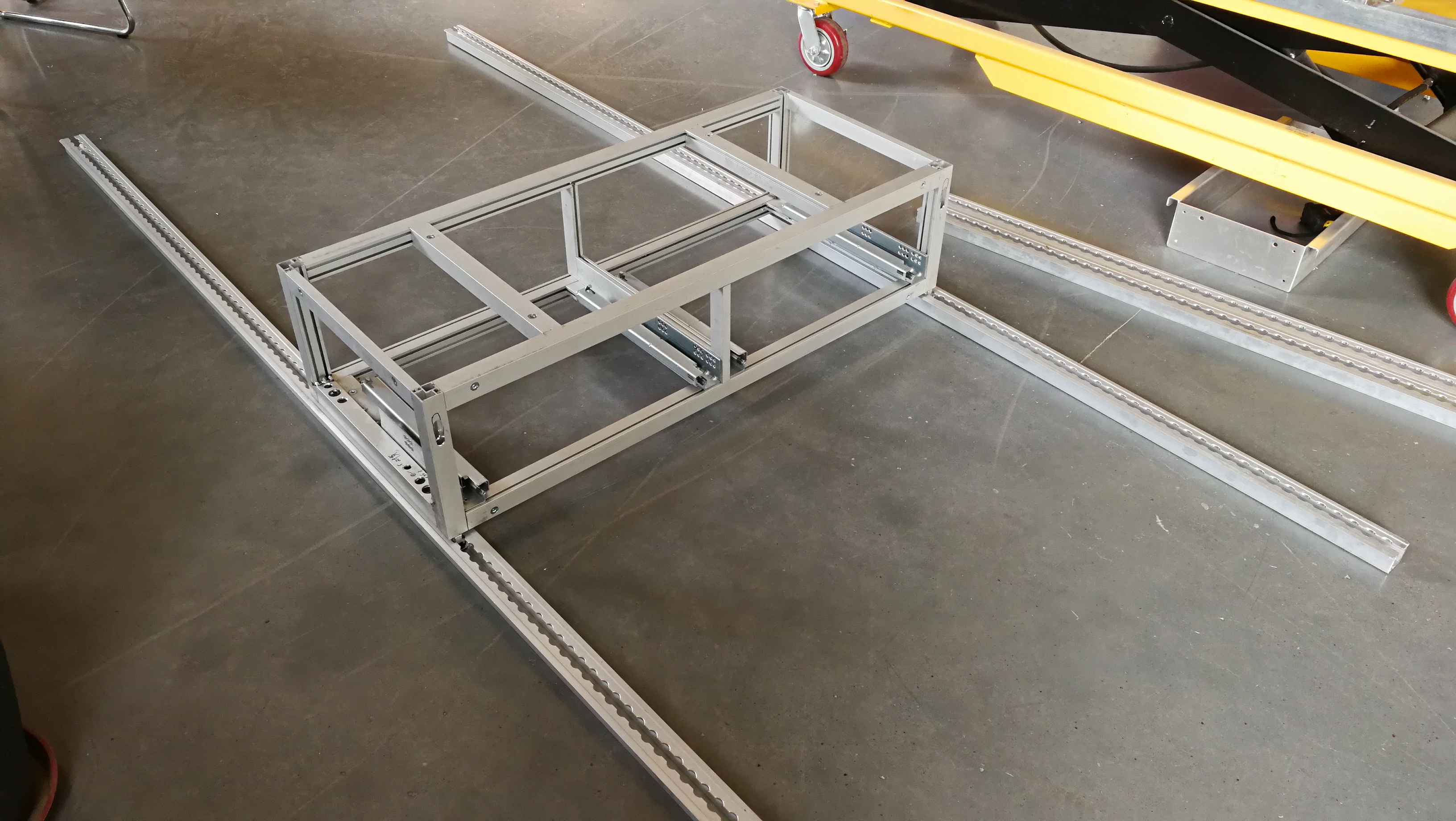

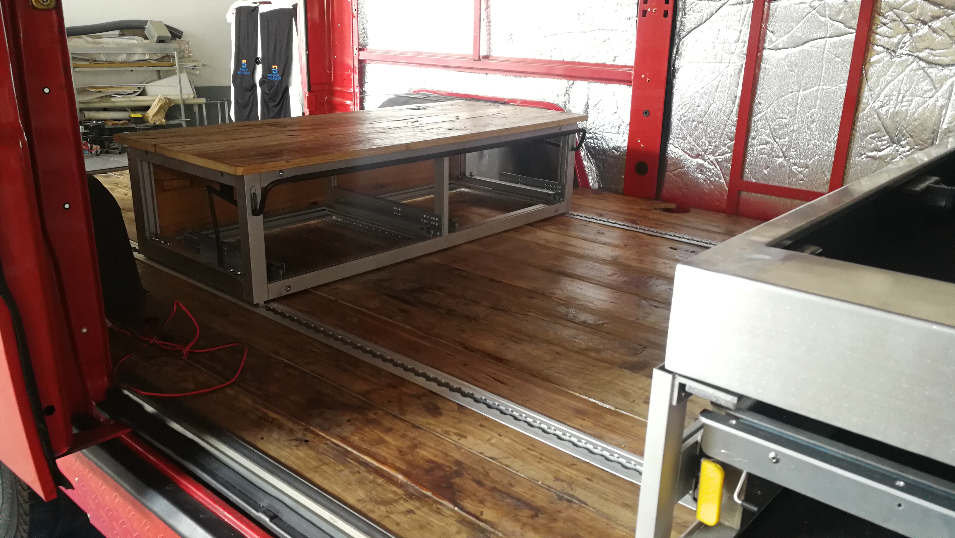

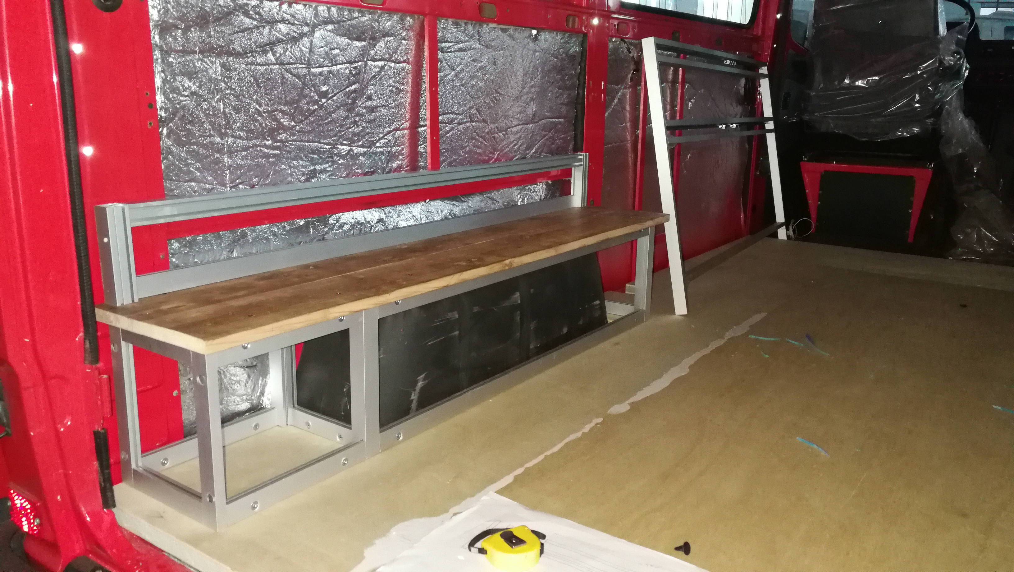

轨道及座椅底座上车试装
轨道及座椅底座上车试装
由于之前的工作做得到位,所以轨道的安装位置非常精确!座椅底座的滑动非常顺畅,单手可以轻松推动! ...

我这轨道很长,最长可以做到4米,这辆车上装了2.7米。座椅的滑动行程达到2米以上! ...

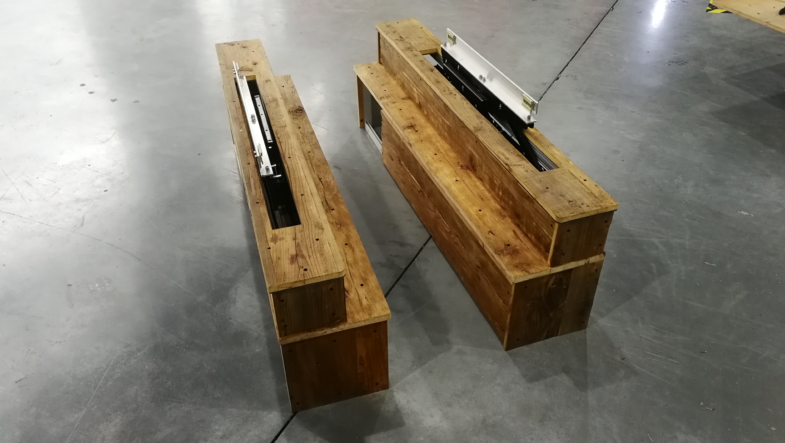

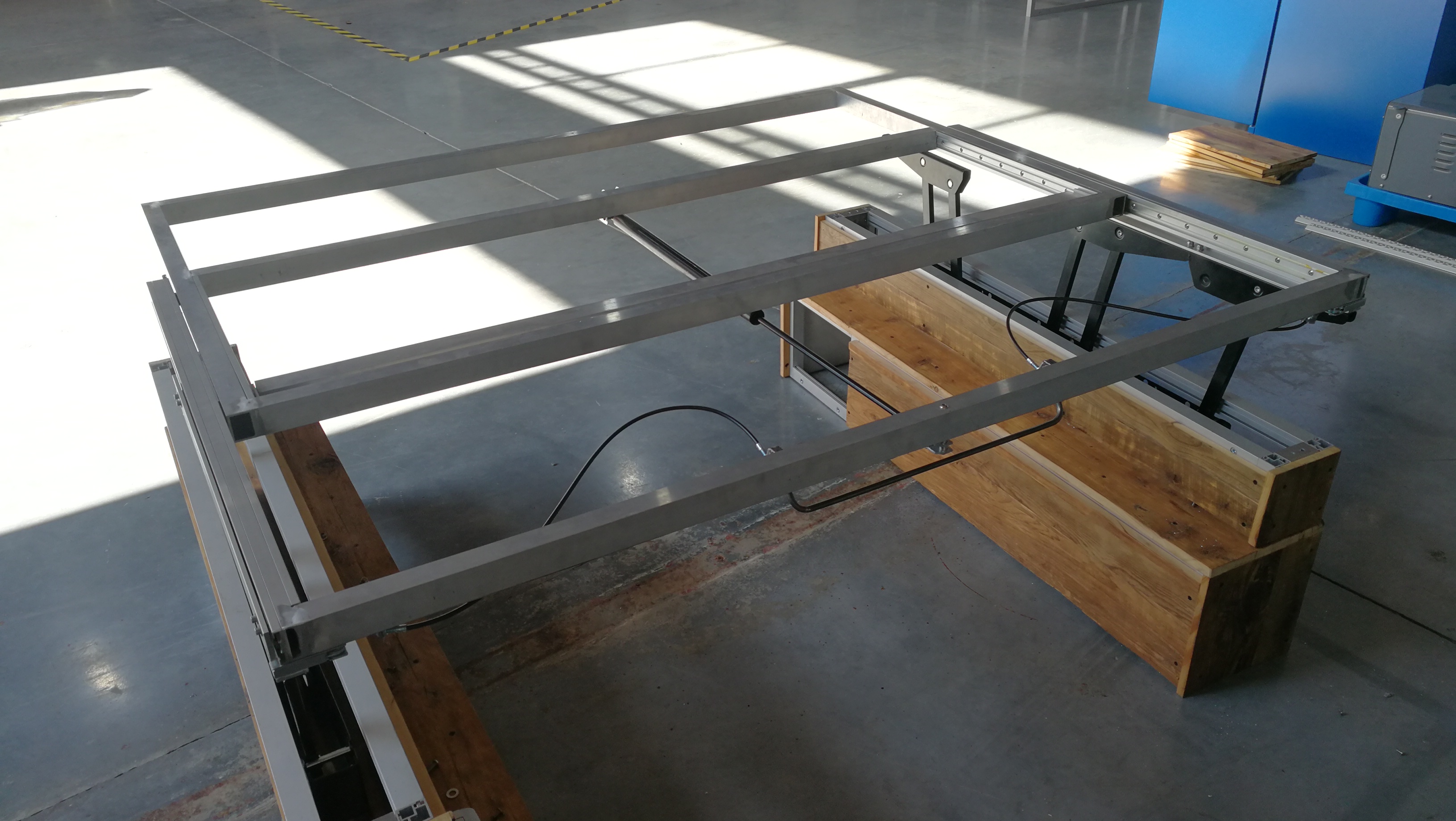

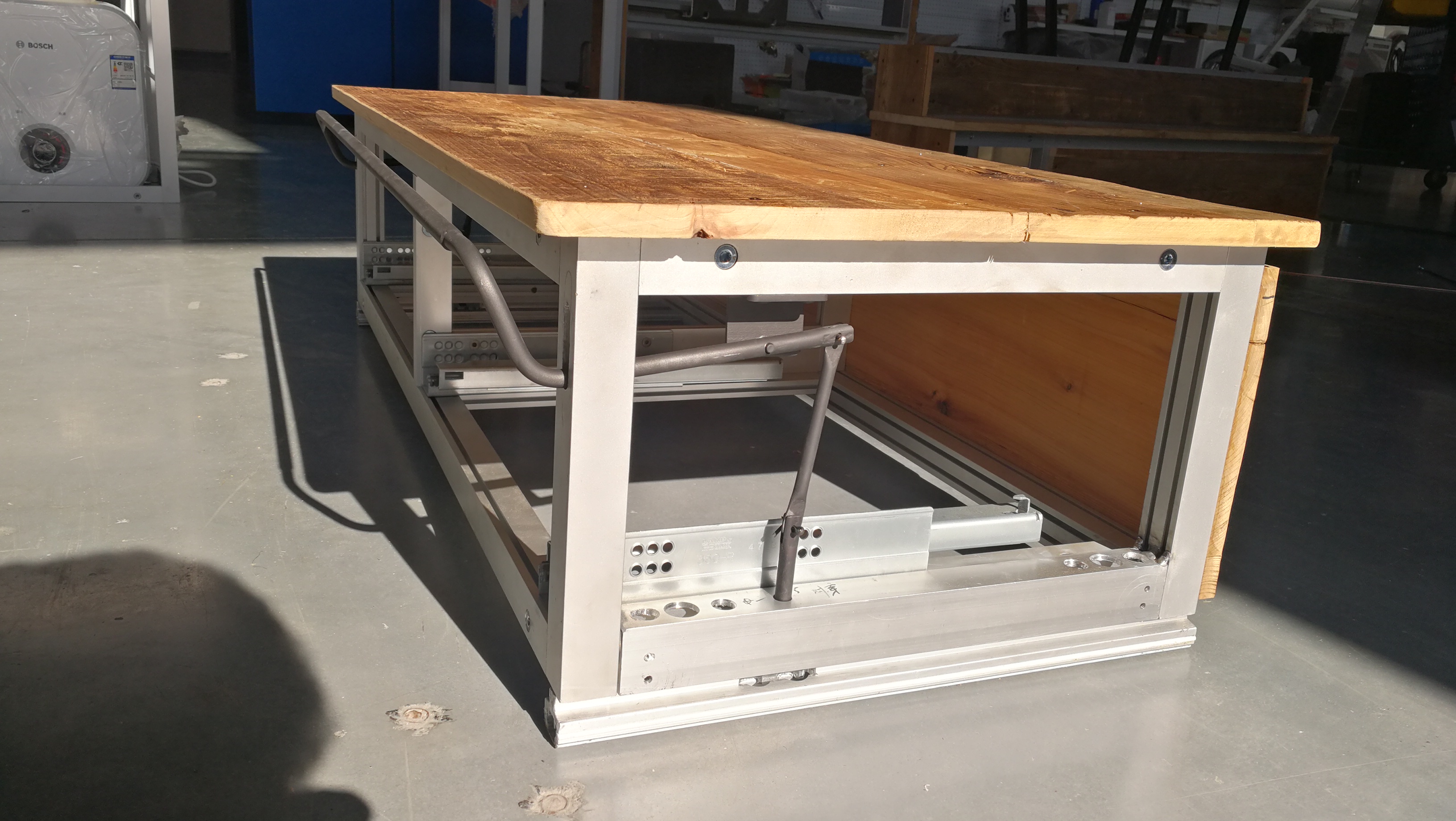

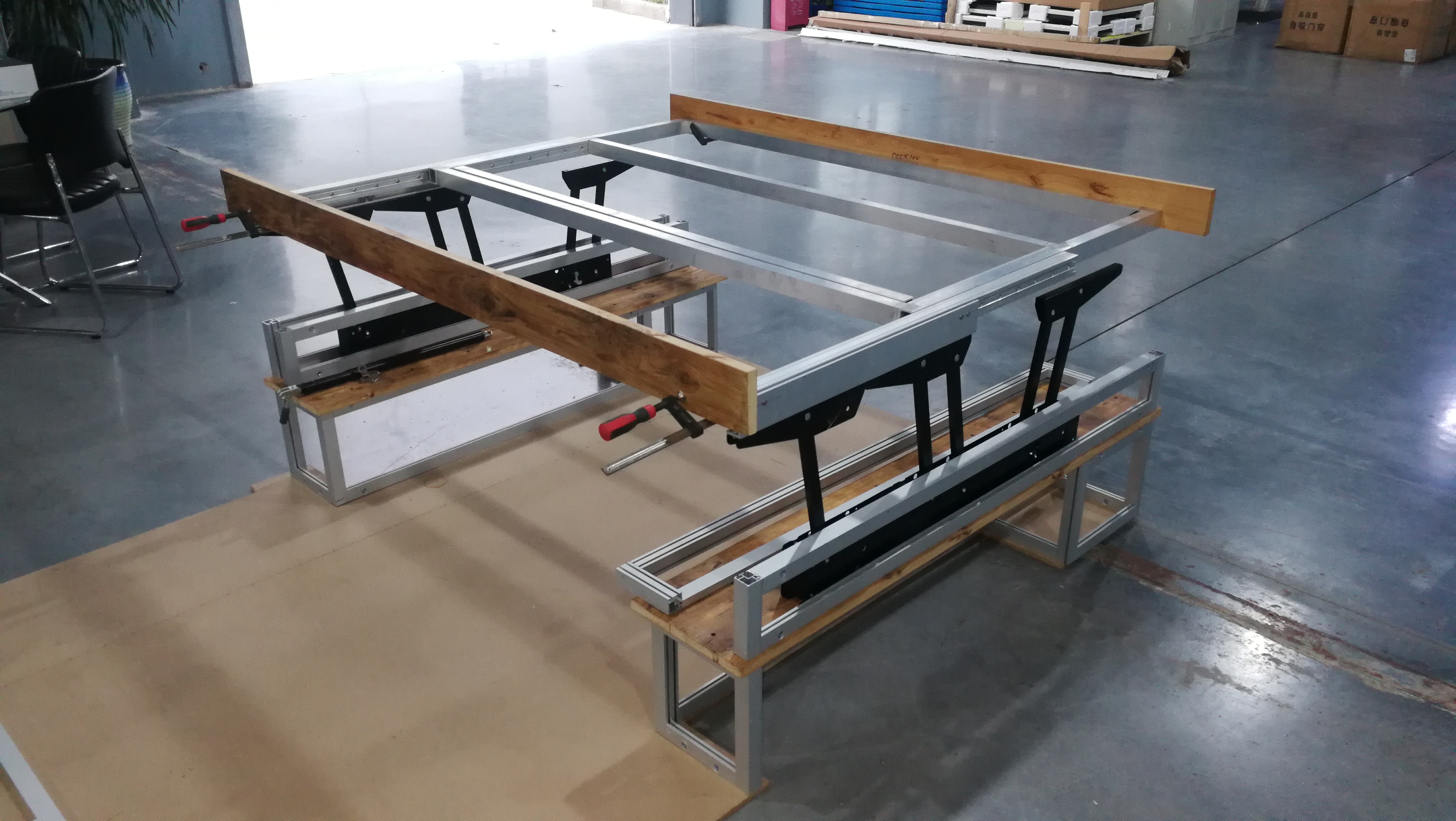

这是床架子
这是床架子
这个床架子是可以升降的,纯机械的。
这个床架子是可以升降的,纯机械的。

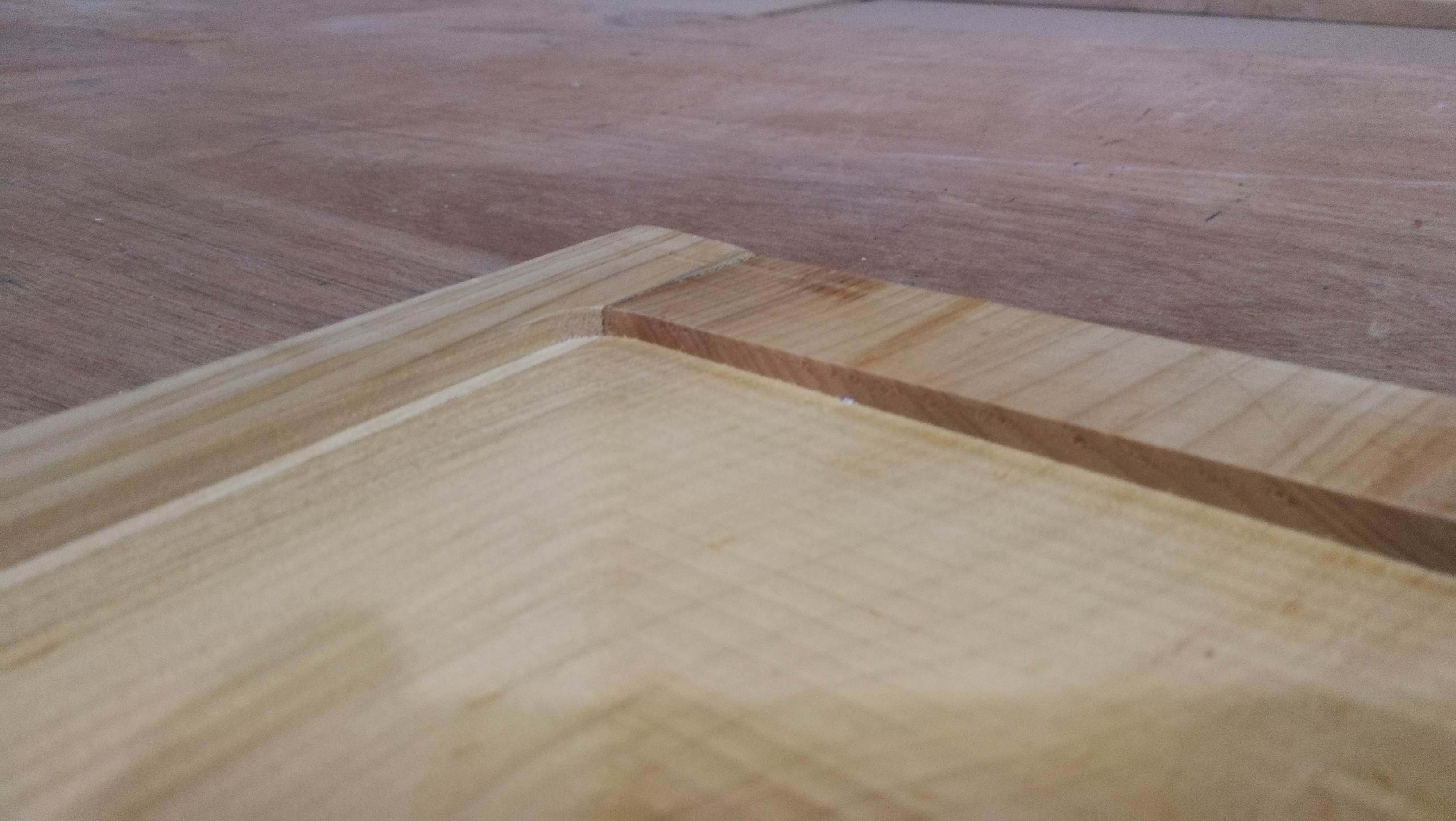

实木要做成这样很容易变形!很容易坏!所以采取了一些措施。话说做这种看上去很怀旧的实木非常费工夫的!车 ...

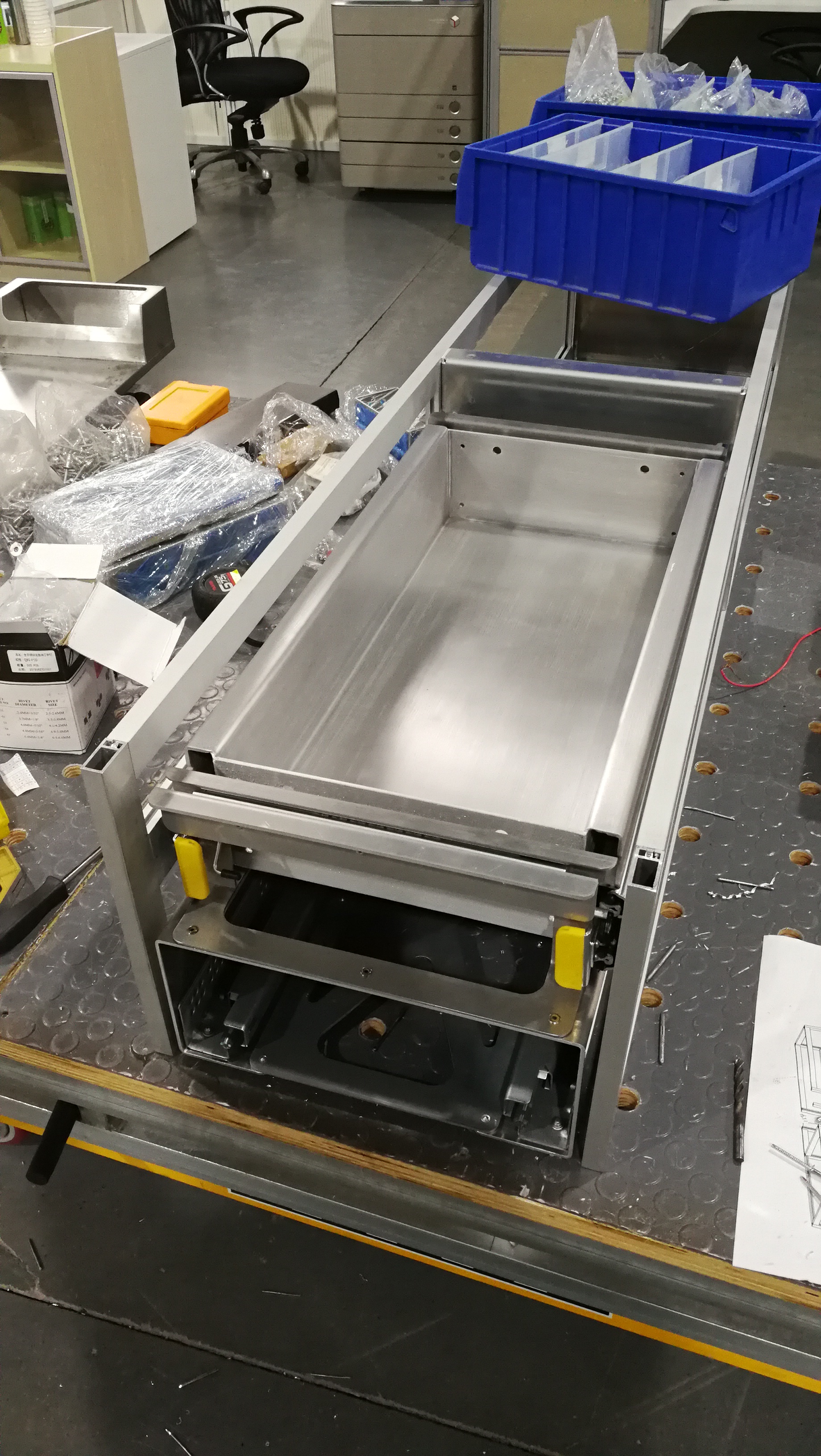

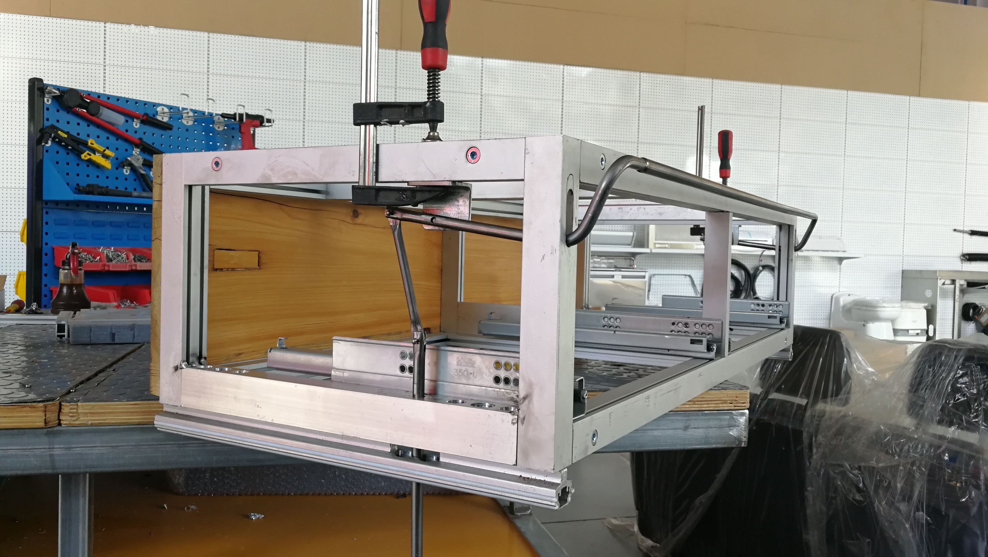

这个轨道带锁定的,是76轨道,虽然有点重,但是承载力很好,毕竟这个料理台往外面抽2节,很长的,承重不好 ...
这是抽拉式户外厨房模块的轨道开锁把手
这是抽拉式户外厨房模块的轨道开锁把手

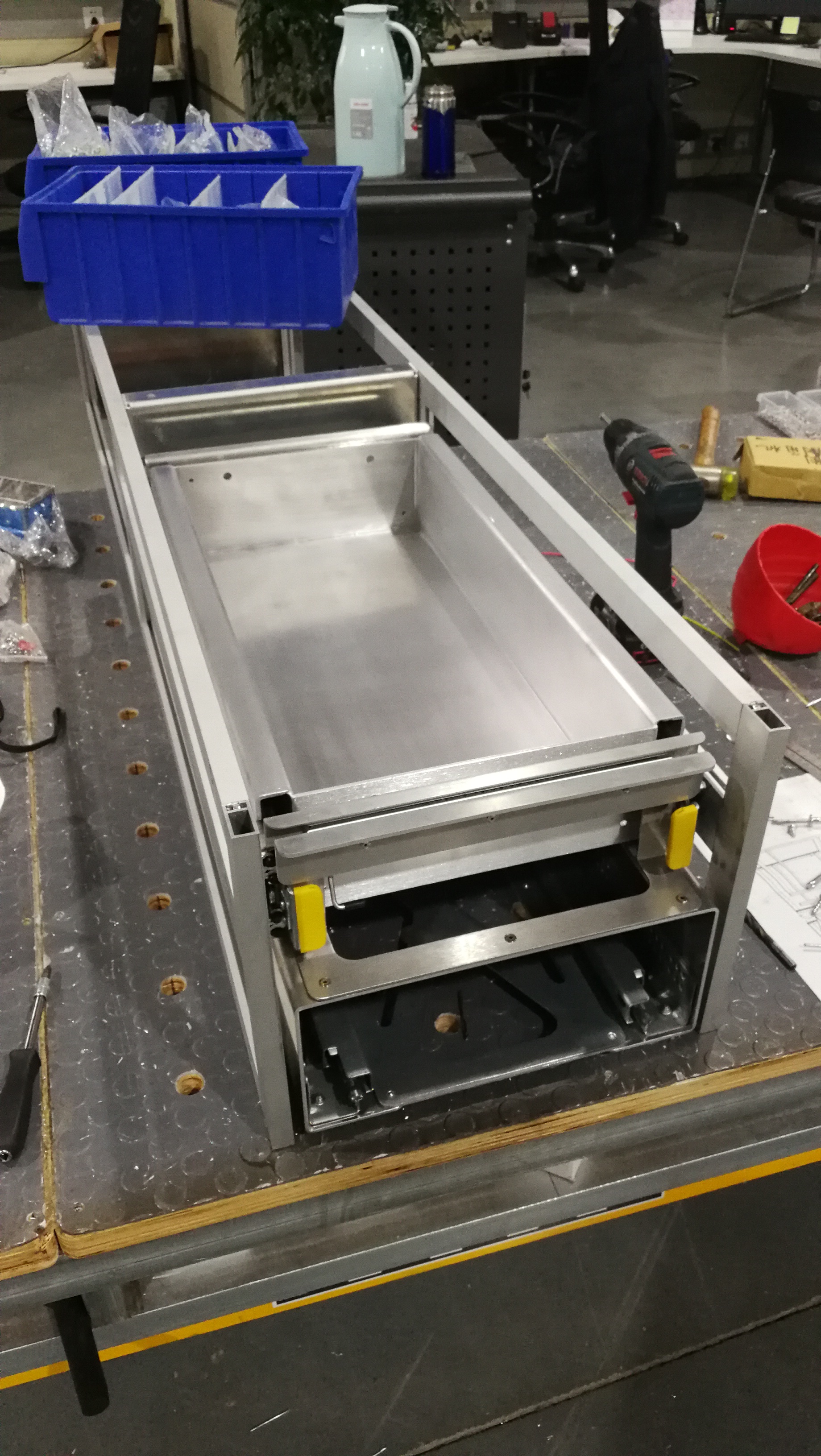

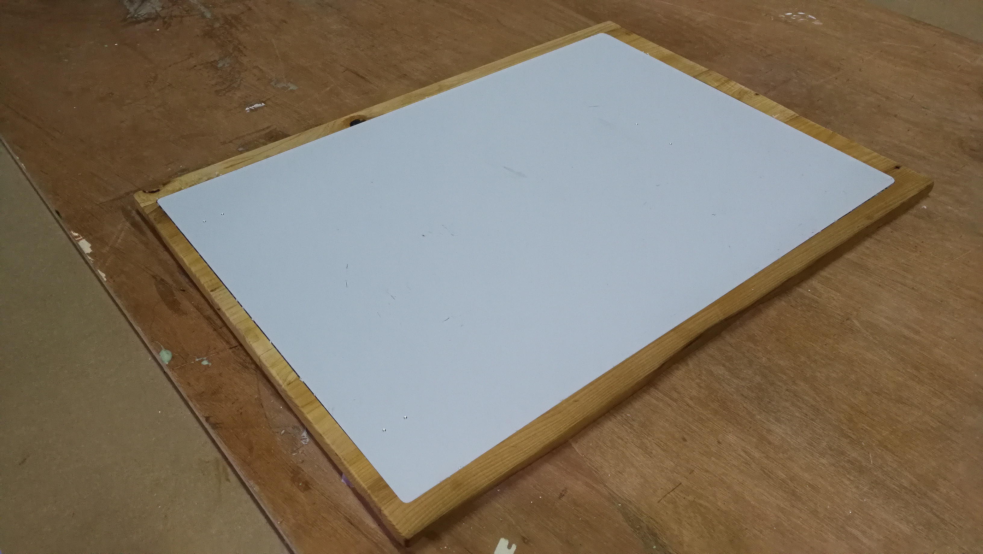

这是还没有装抽屉面板
这是还没有装抽屉面板
自锁导轨,一按即开
自锁导轨,一按即开

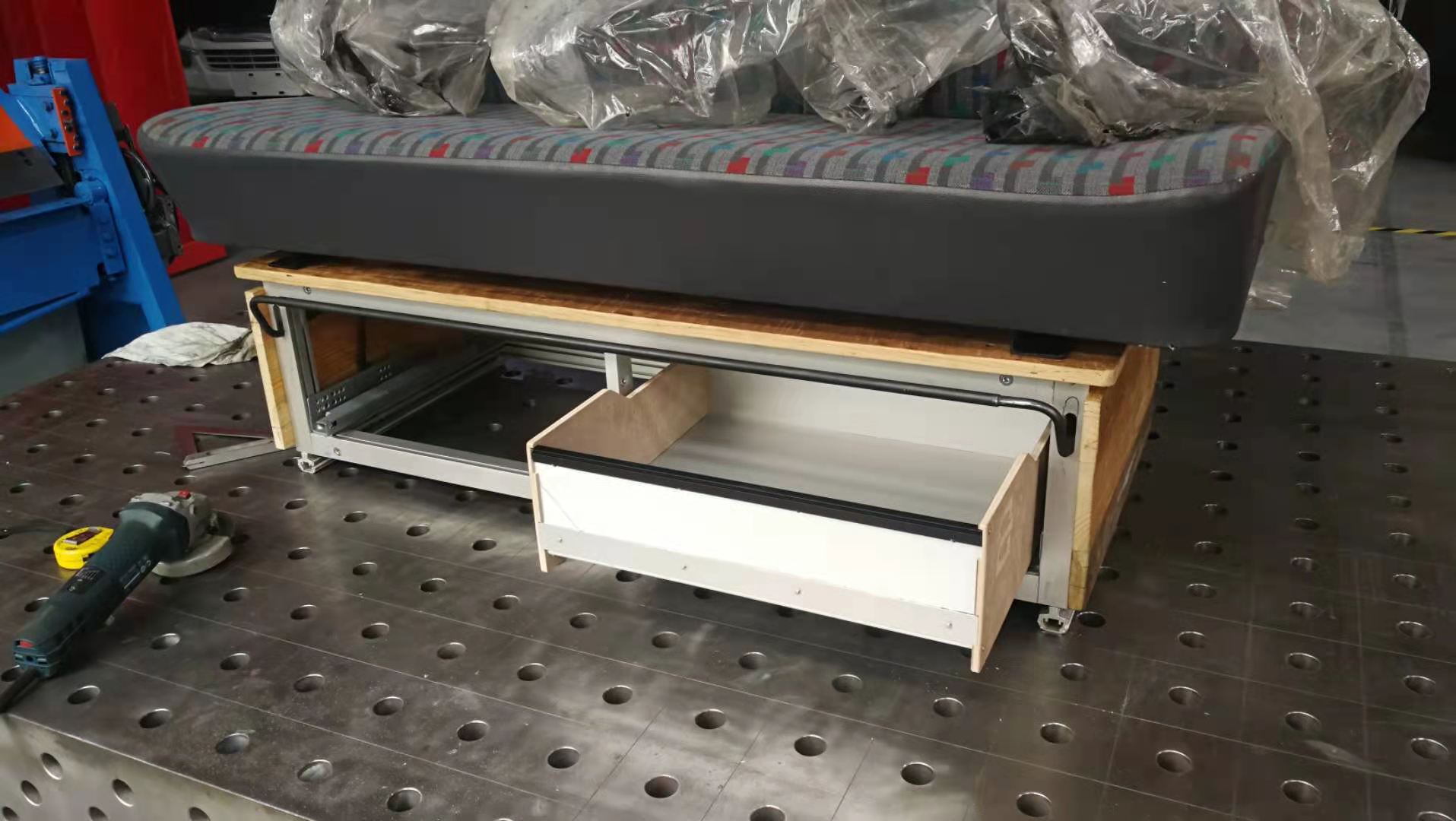

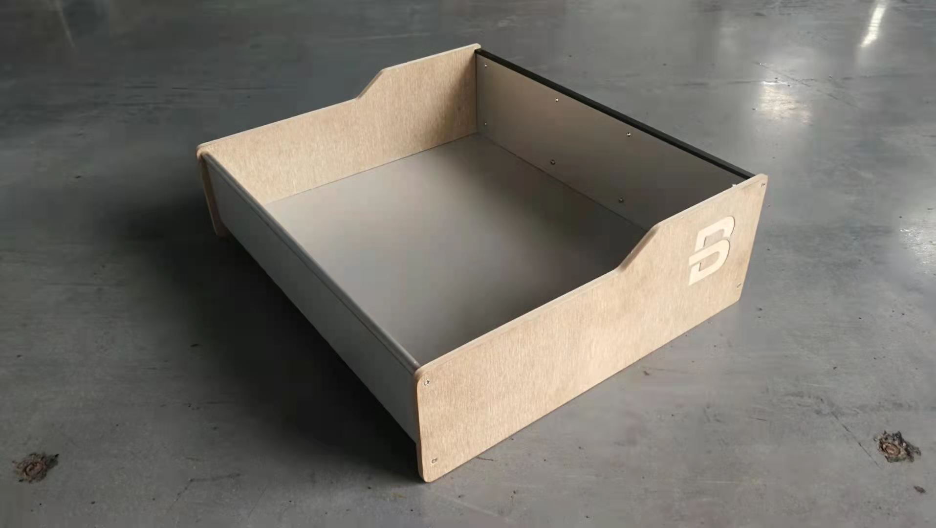

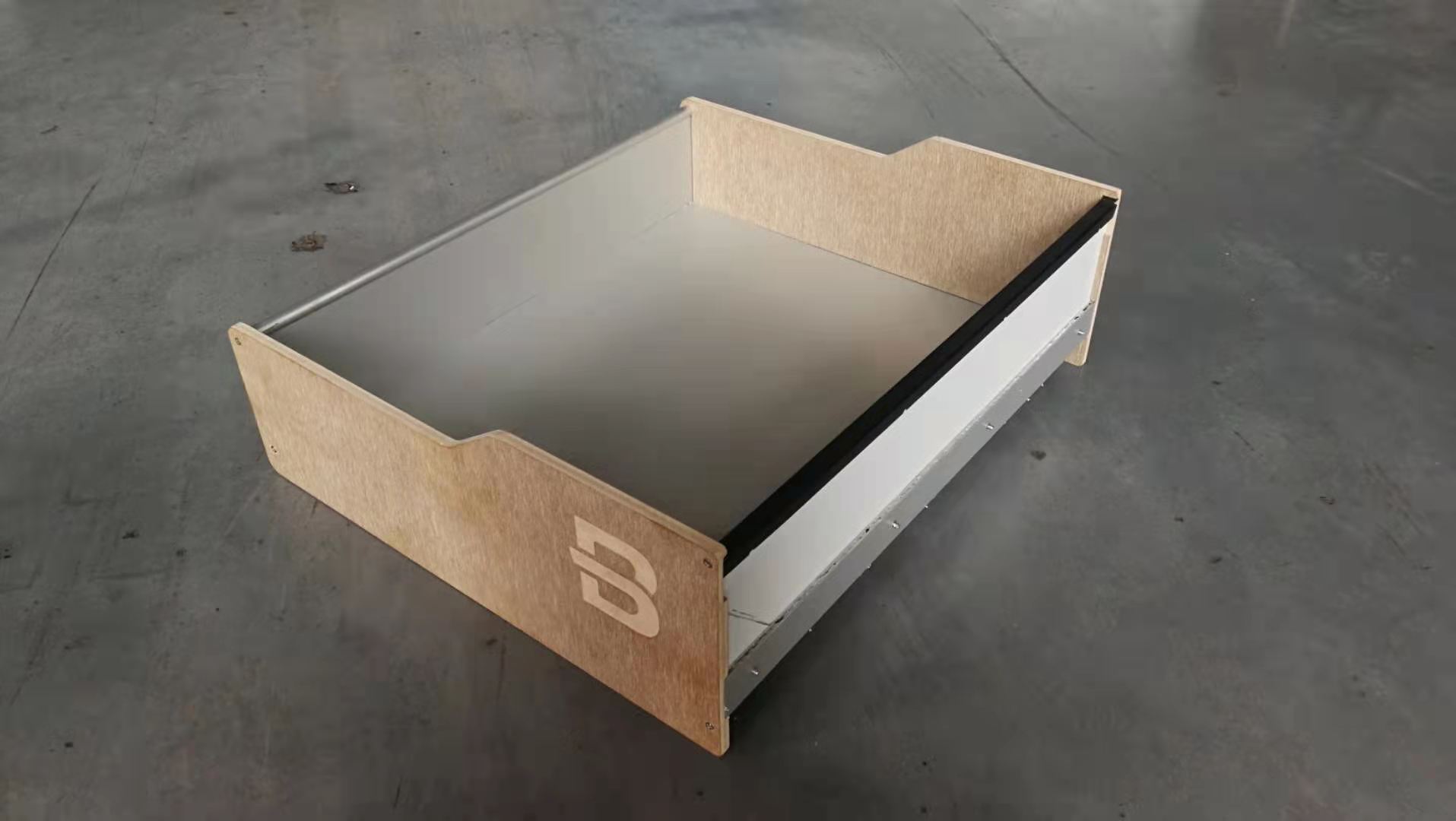

这是座椅底座下面的抽屉,很轻、很结实。
这是座椅底座下面的抽屉,很轻、很结实。
这个抽屉的做法研究很多很多天!这个工艺将在未来比较长一段时间内使用,直到有更好的工艺来替换它。 ...
