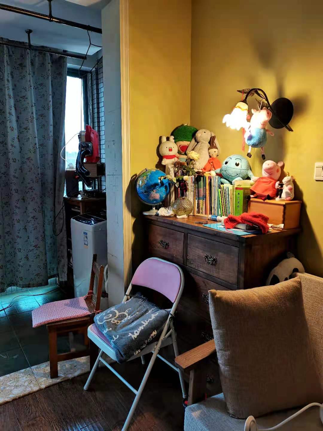

我山东济宁的,今年在客厅装了一体机,约50平方,功率5000w在家用太小了,而且噪音偏大,开次高功率(最大功率噪音太大了)24小时7、8升油,房间温度10~12度,户外零下7、8度时的情况。供朋友们参考。
