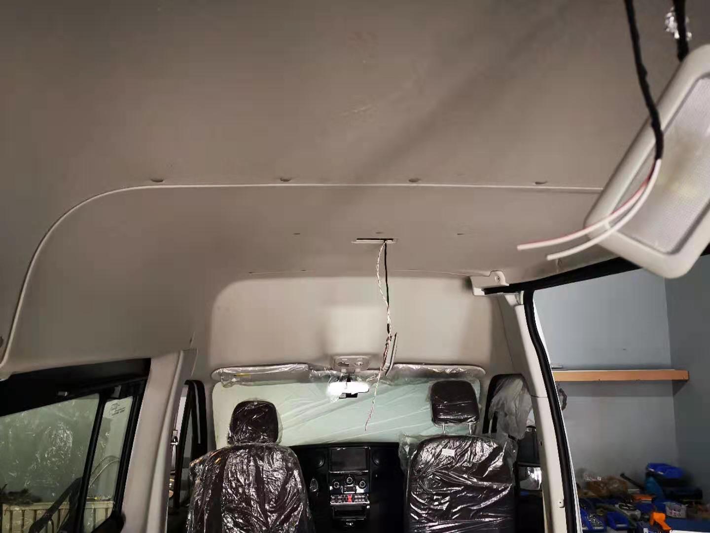

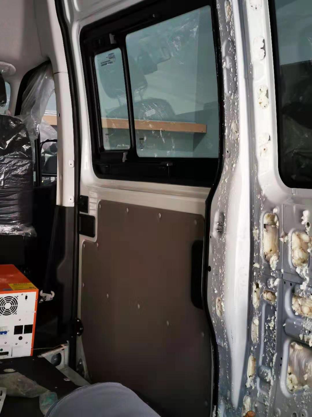

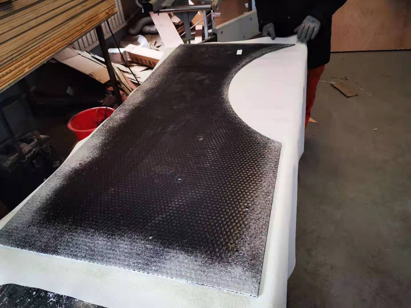

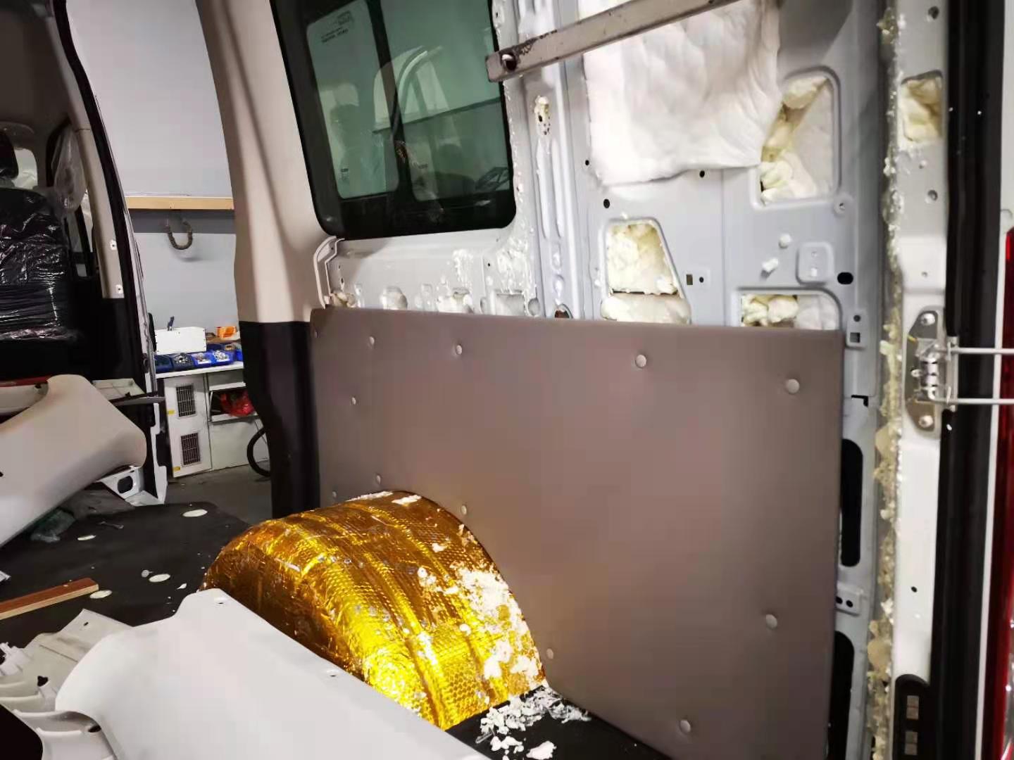

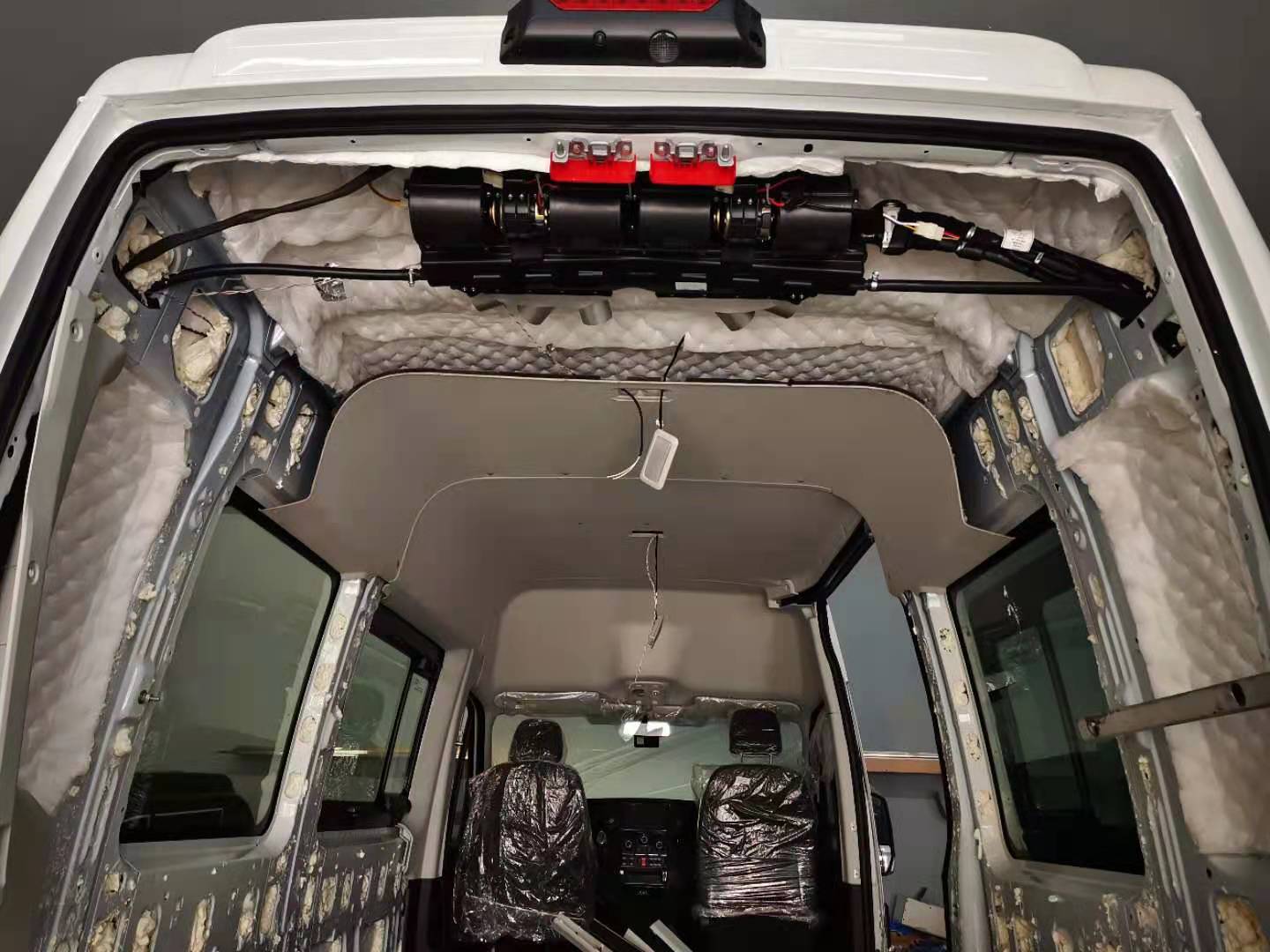

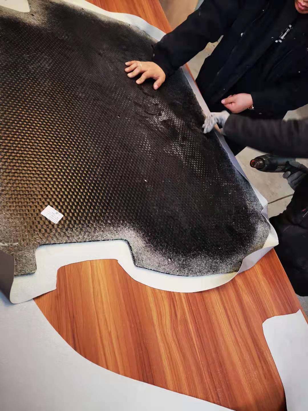

 楼主| 发表于 2021-1-25 19:31:08 | 显示全部楼层

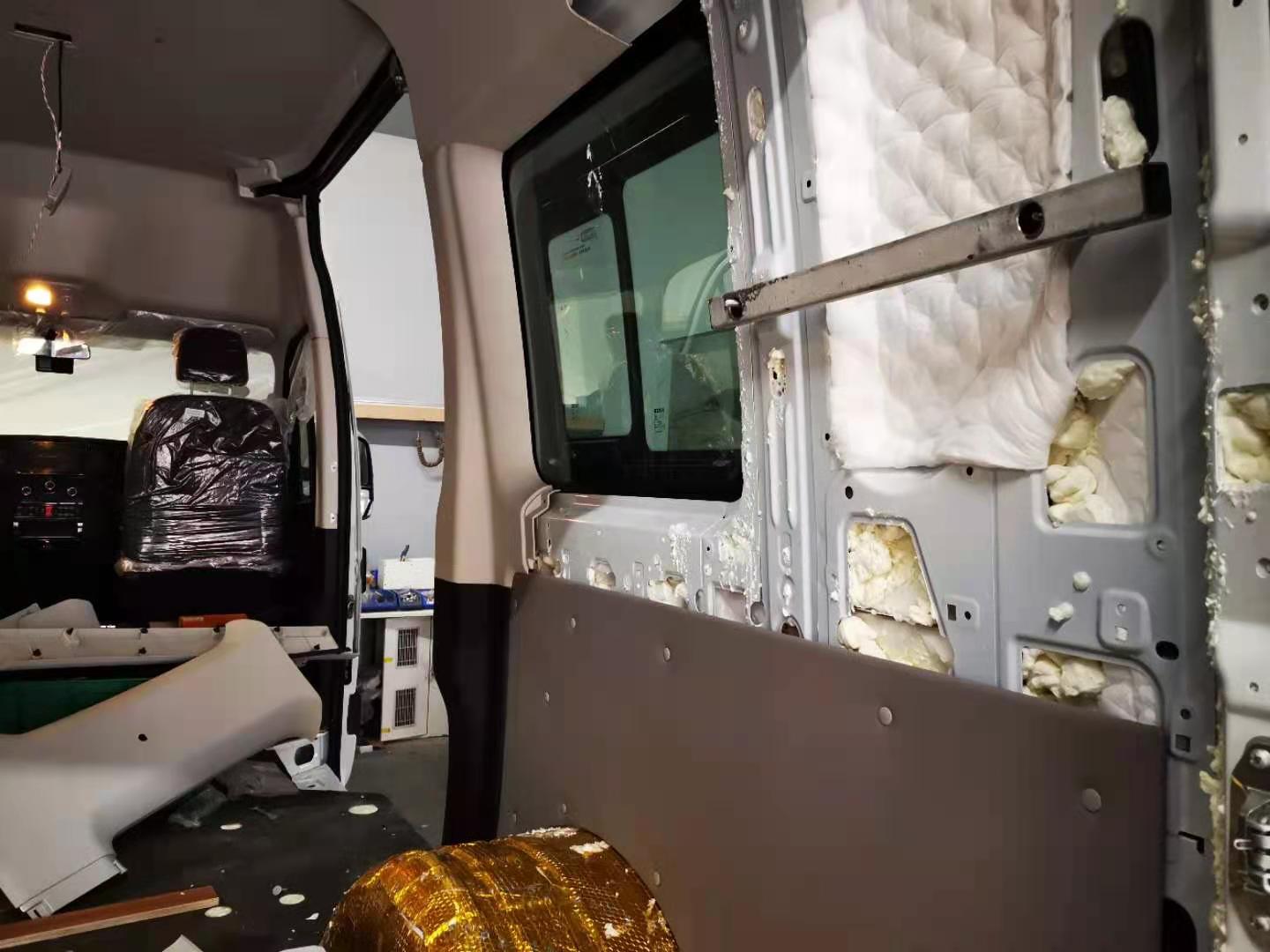

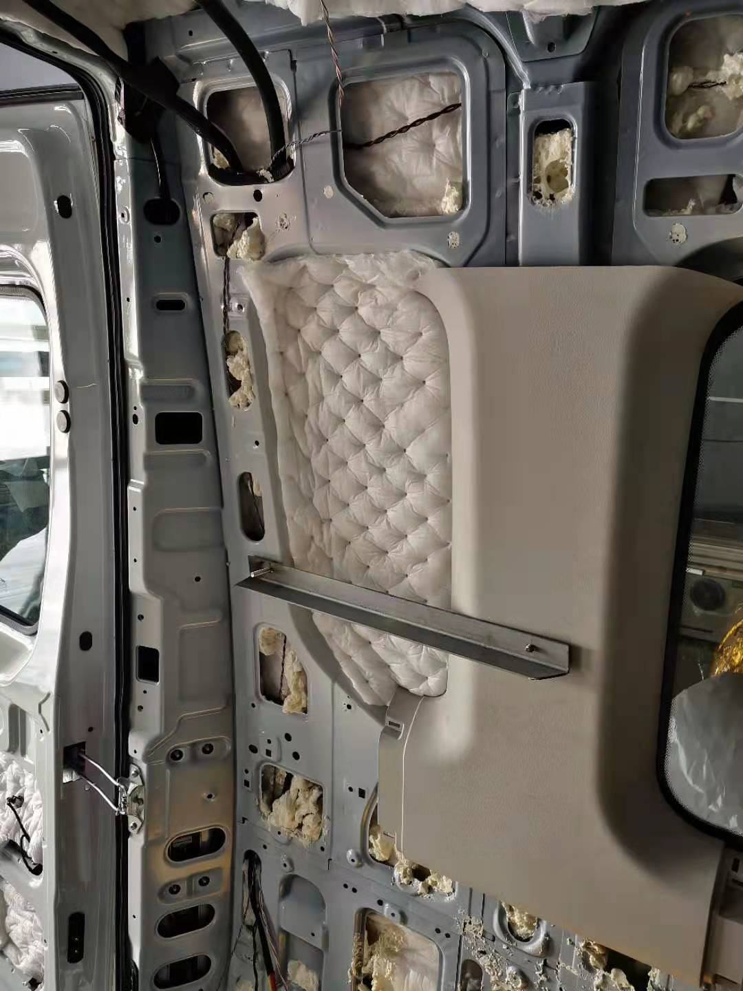

在后面两侧做两个横杆,可以做成一个二层横床,或者当行李架

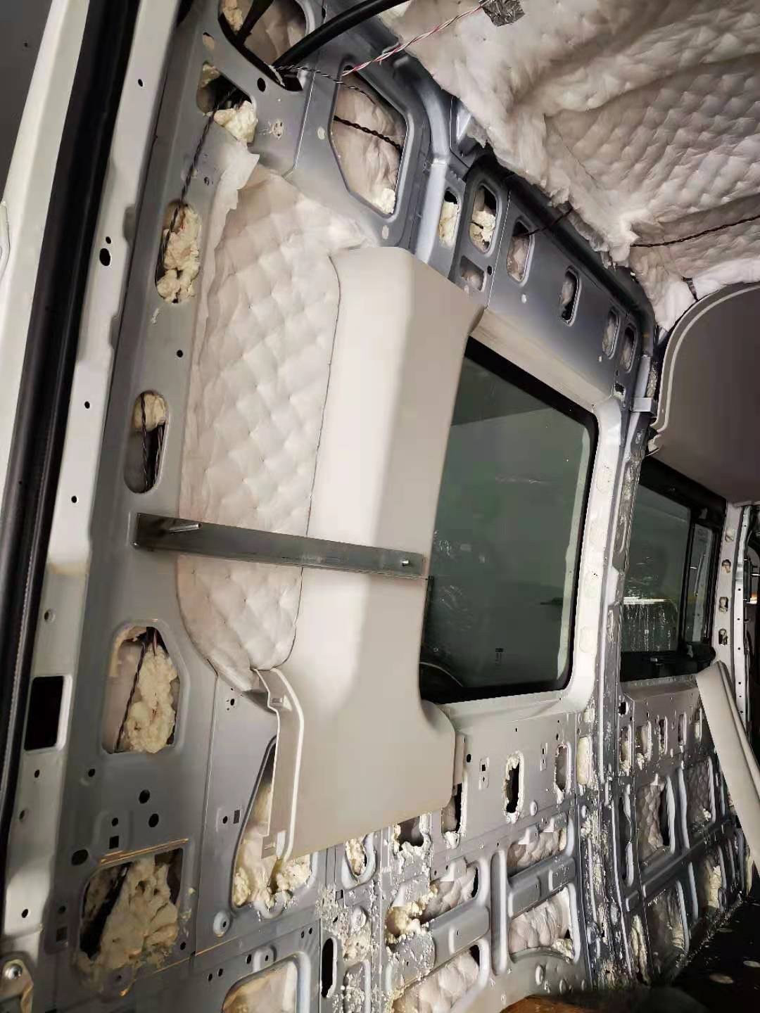

开始的时候是用角铁做的,后来师傅改为方管
方管比较好看些,以后还要包一下,做下装饰

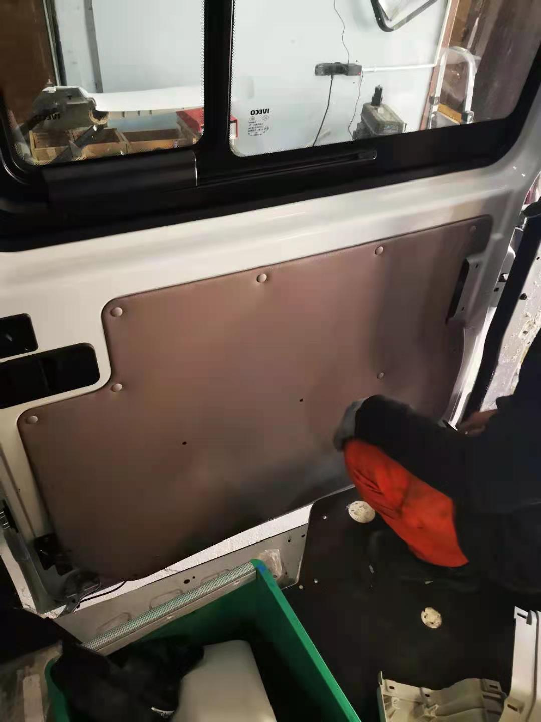

用的原厂侧板,做软包,在原位打孔,无损安装

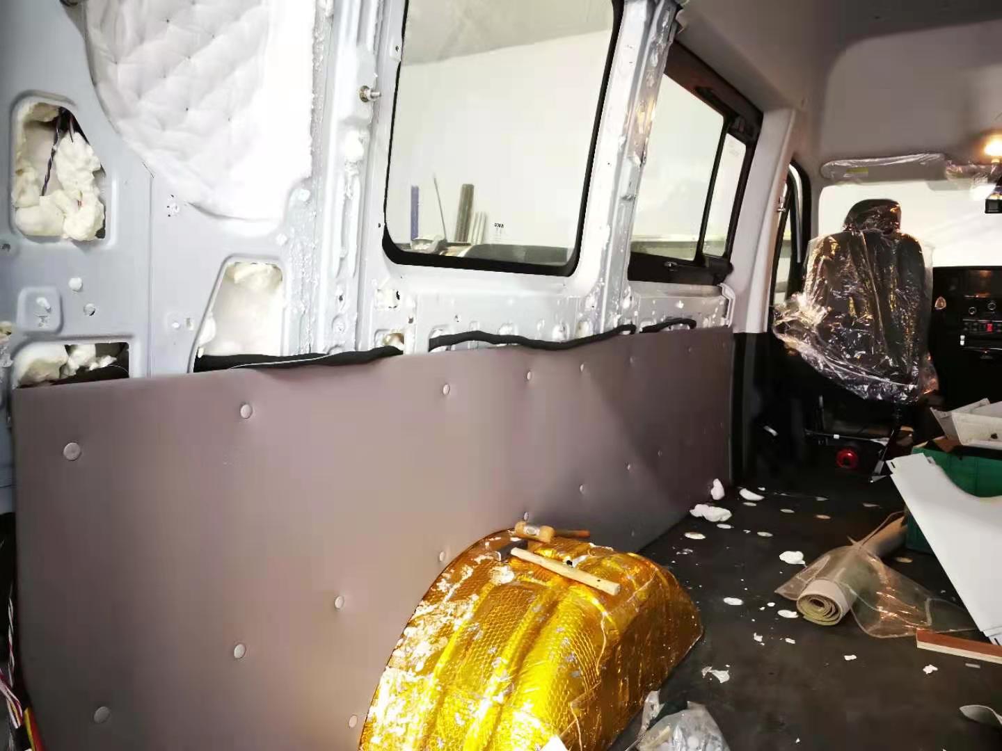

原厂的材质是轻量化的PVC板,薄,轻的特点
前面已经扣上,我要求的用原车扣板
前面已经扣上,我要求的用原车扣板
主副驾驶位头部上面,没有做杂物栏,这样感觉不压抑

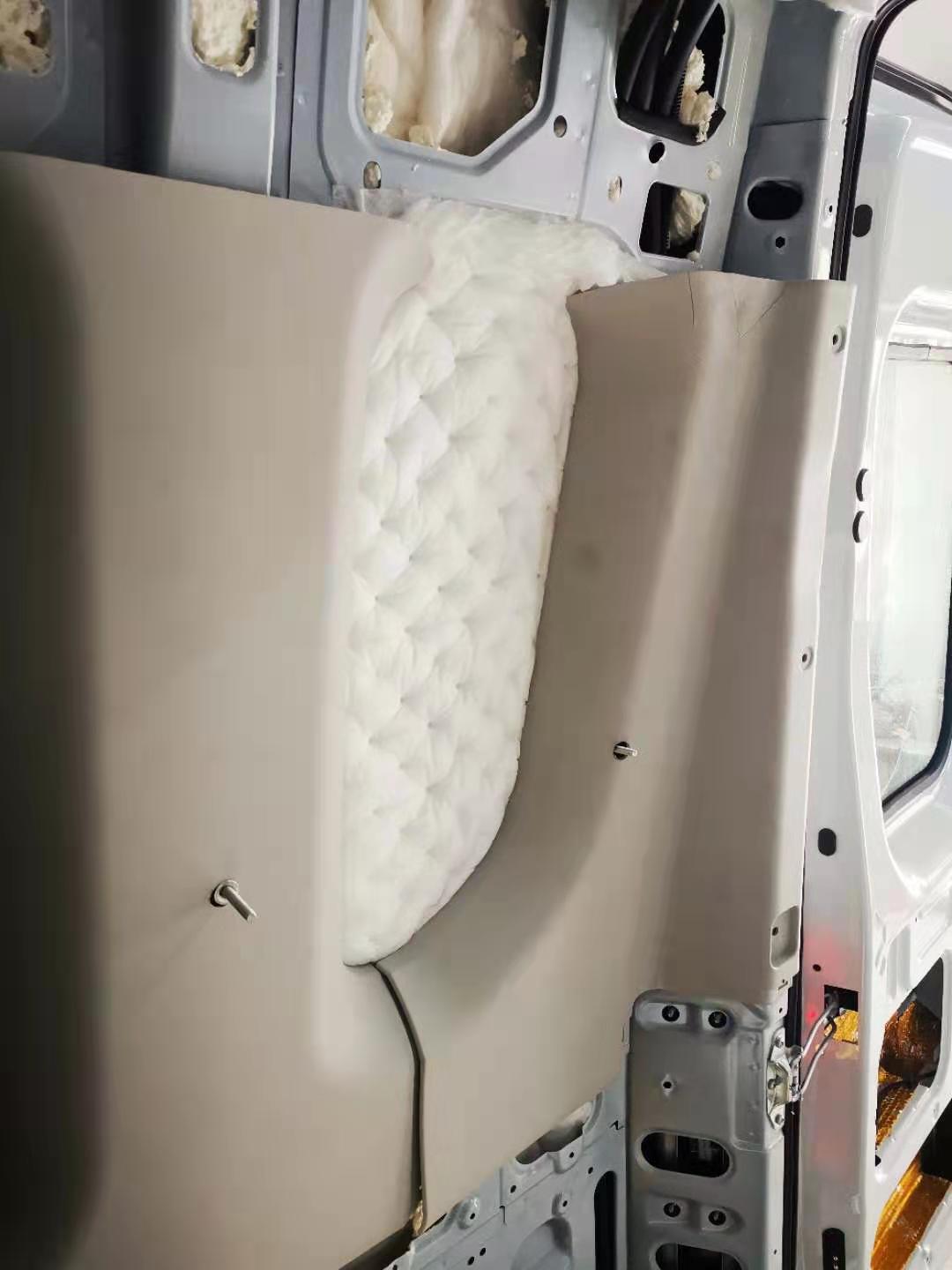

侧门位置,还好选的原厂侧板,开门的时候,跟后轮眉就差2-3毫米,厚一点都不行 ...
原孔原位,无损安装
原孔原位,无损安装
因为选的是原厂侧板包的,很快就卡上去了
因为选的是原厂侧板包的,很快就卡上去了
现在厂里就我这一台车在改,进度会很快
现在厂里就我这一台车在改,进度会很快
