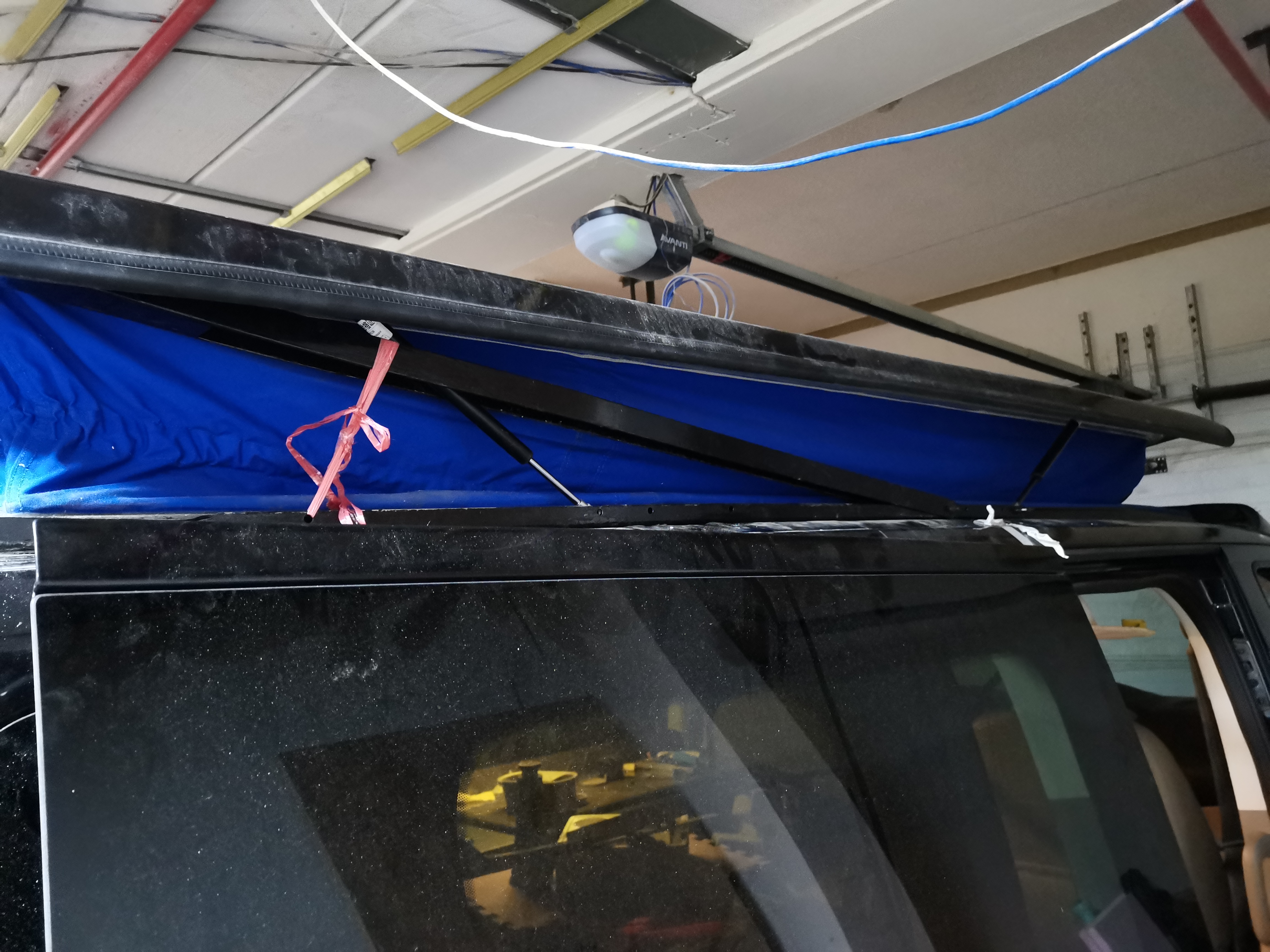

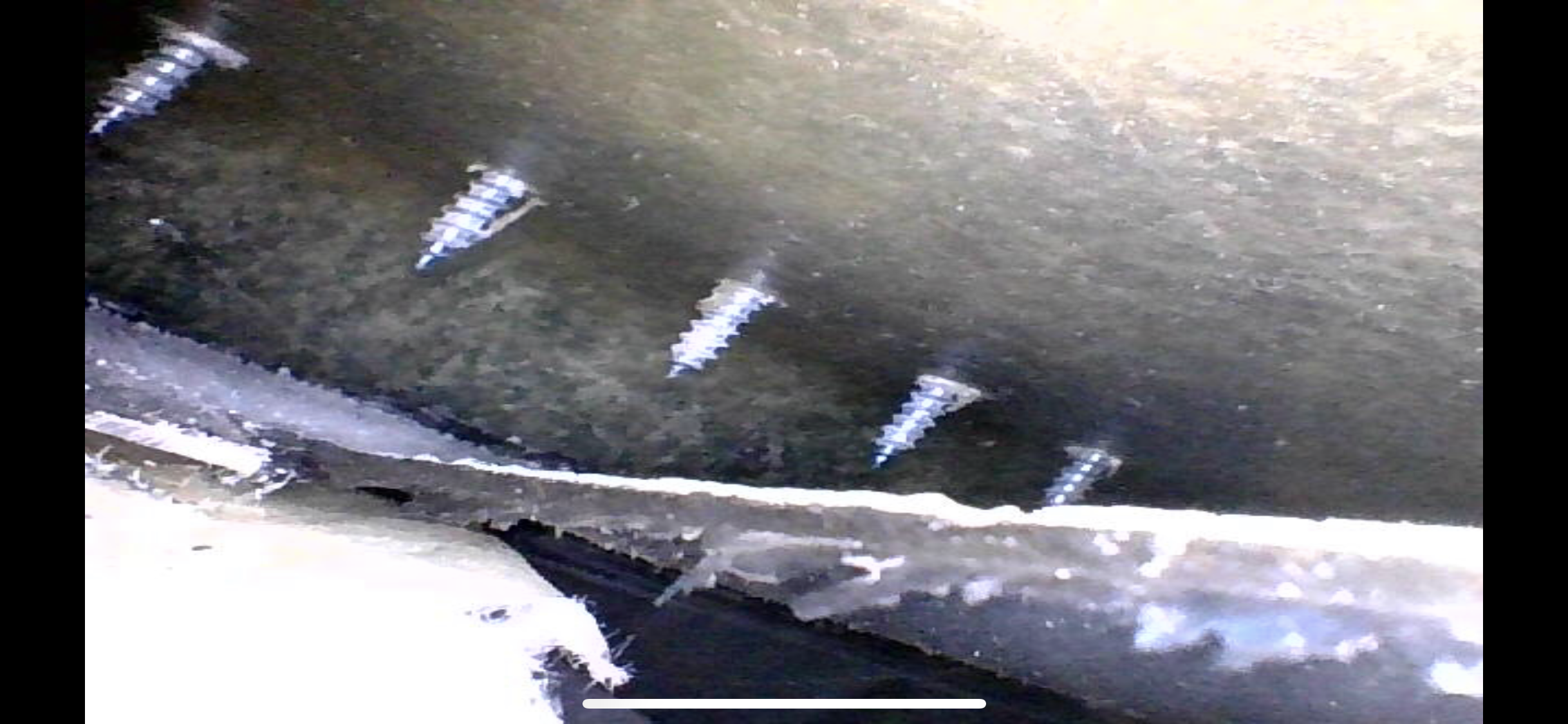

 楼主| 发表于 2021-2-4 21:44:34 | 显示全部楼层

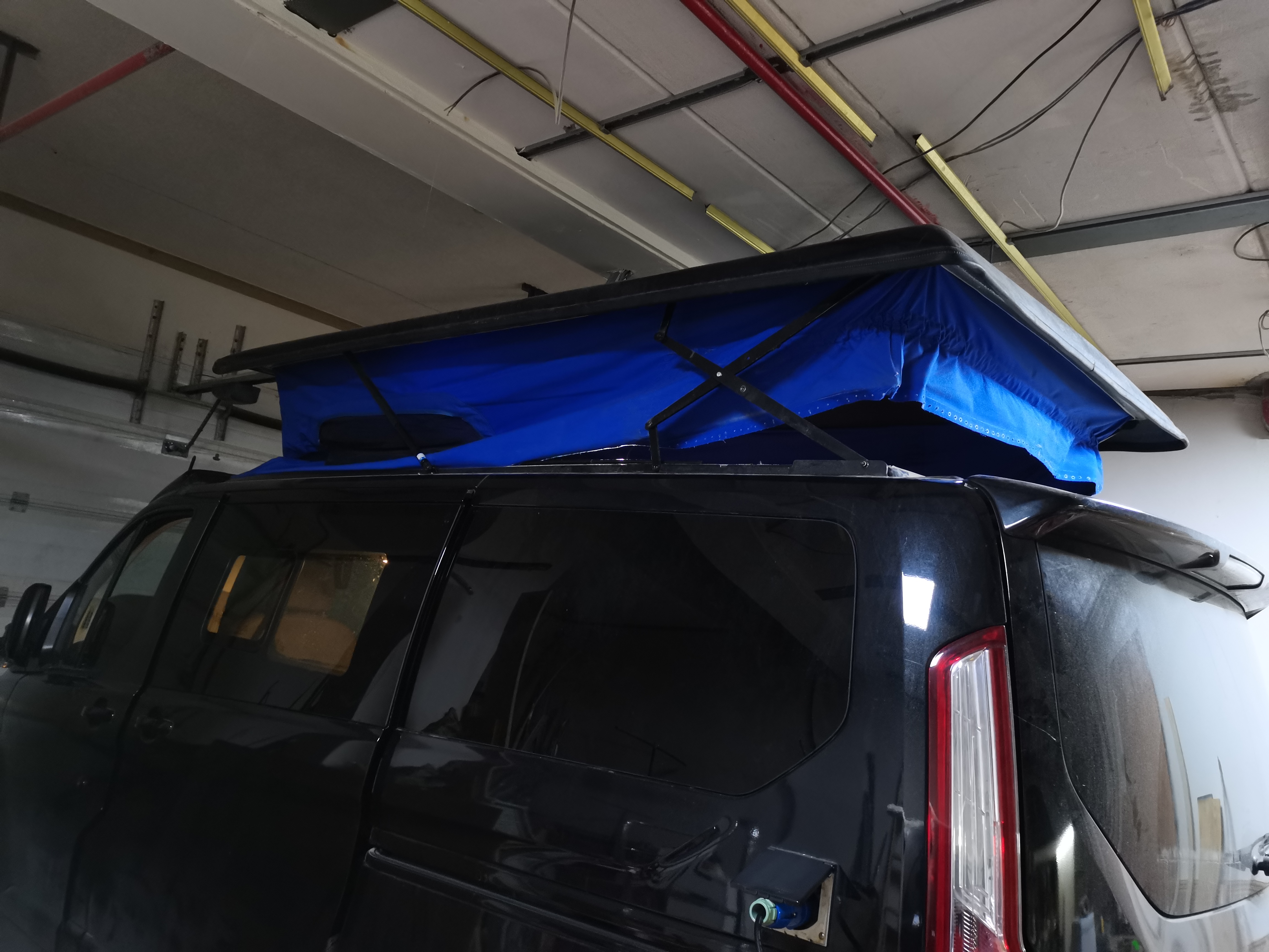

升顶骨架就是普通的玻璃钢,头很重且容易脆烂。既然都批量生产了,开模做铝合金顶应该是个好的选择。看似乎 ...

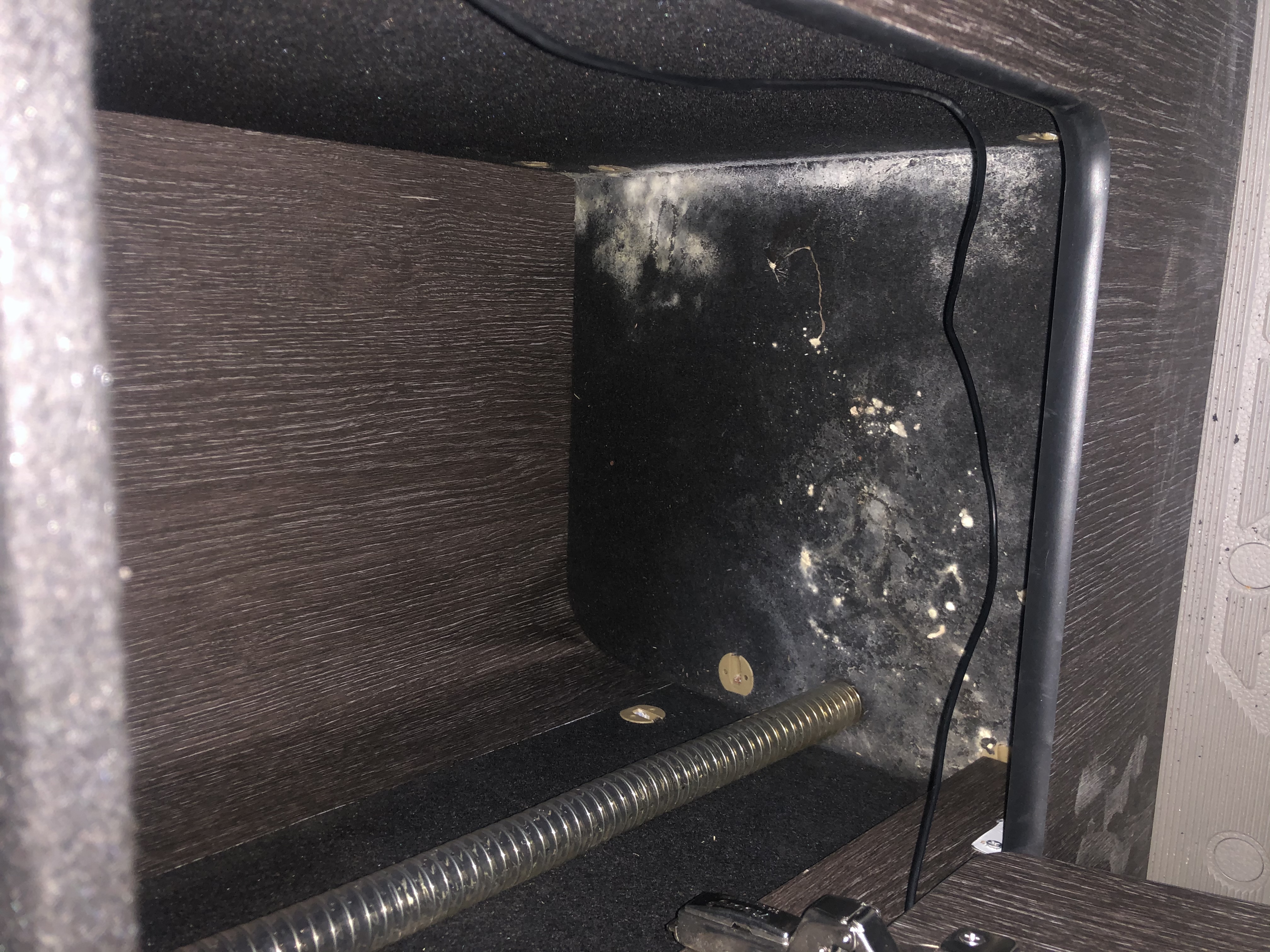

灰水直排,没看到有渗漏,不知道为什么底板还会发霉。

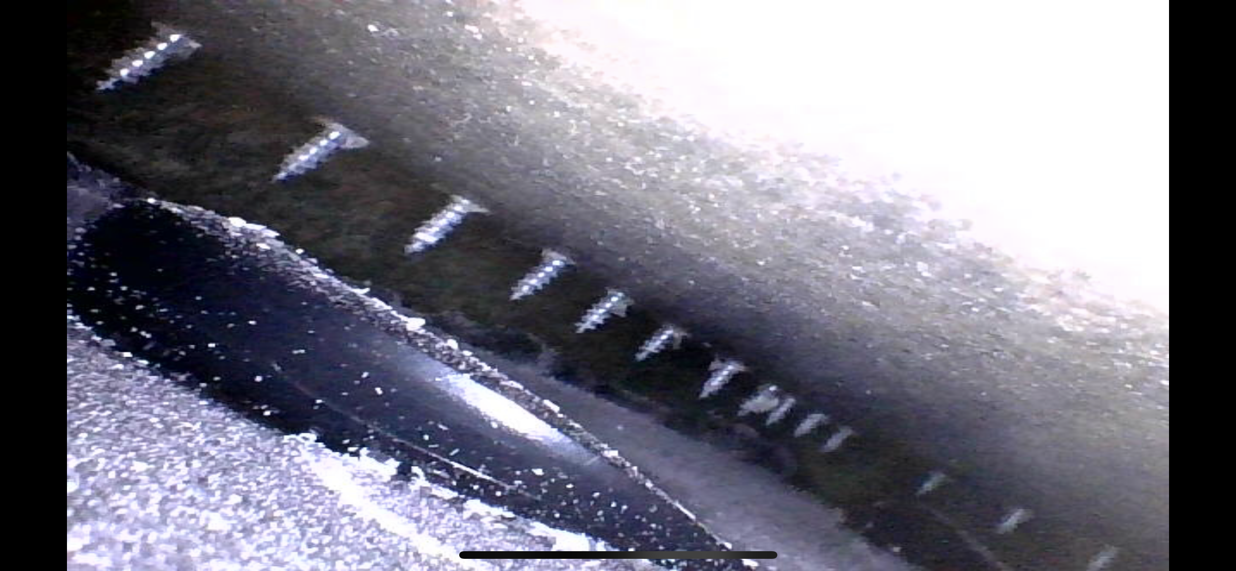

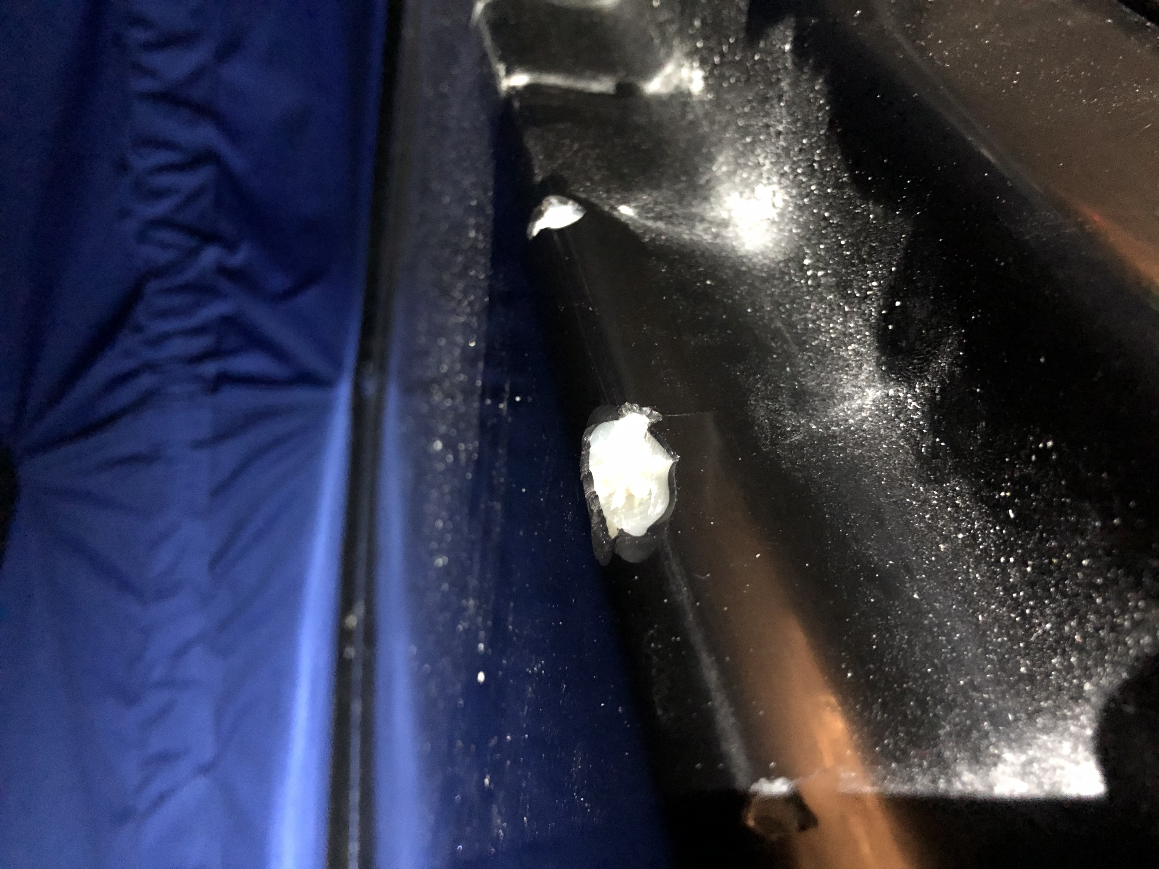

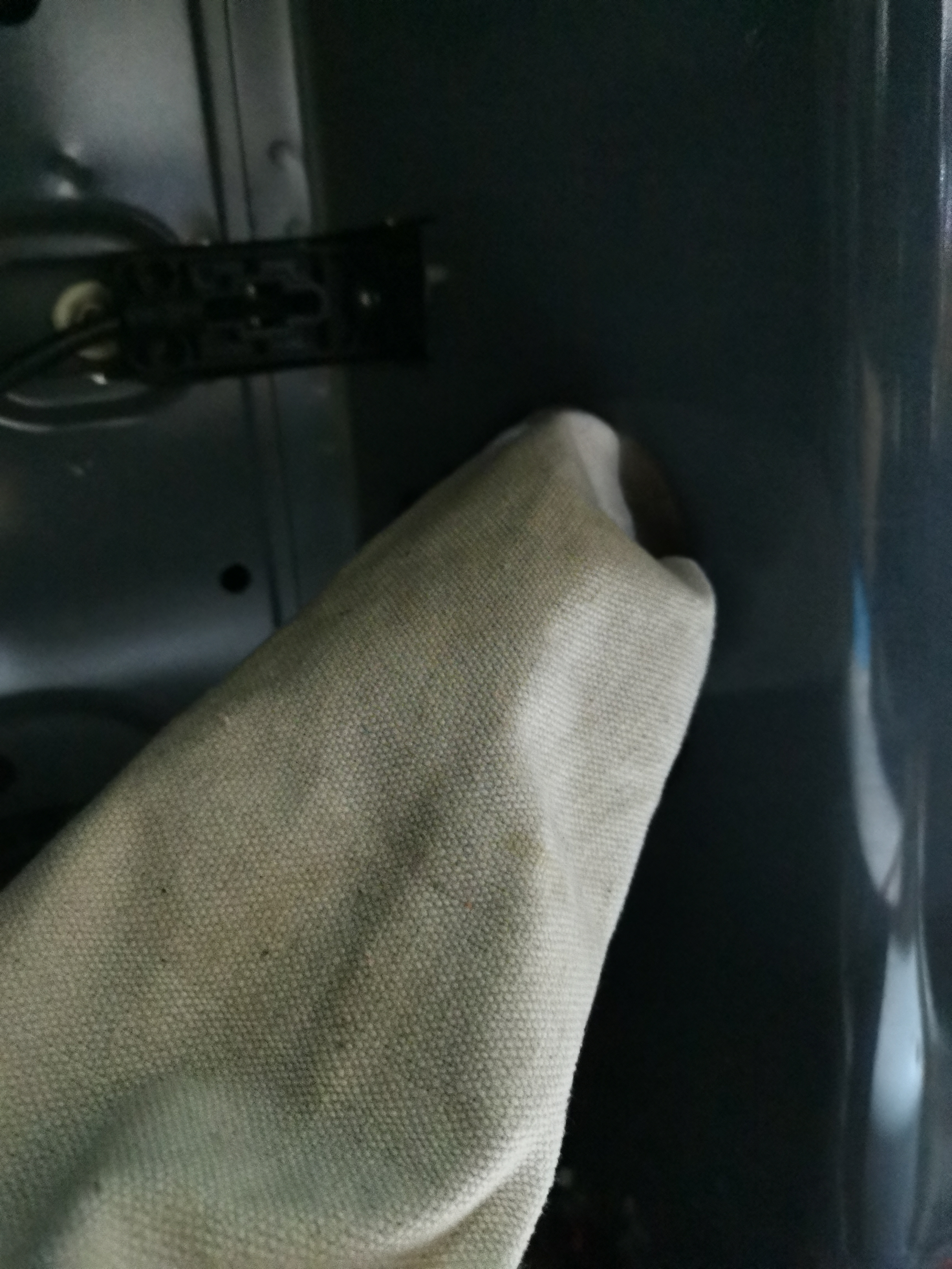

用内窥镜伸到升顶夹层看到了内部的施工工艺,一块没有连接任何作用的结构胶,夹层里布满了切割后的粉末和杂 ...
国内的工厂做法令人堪忧。如果是车友diy,也不会给自己的车这样处理。

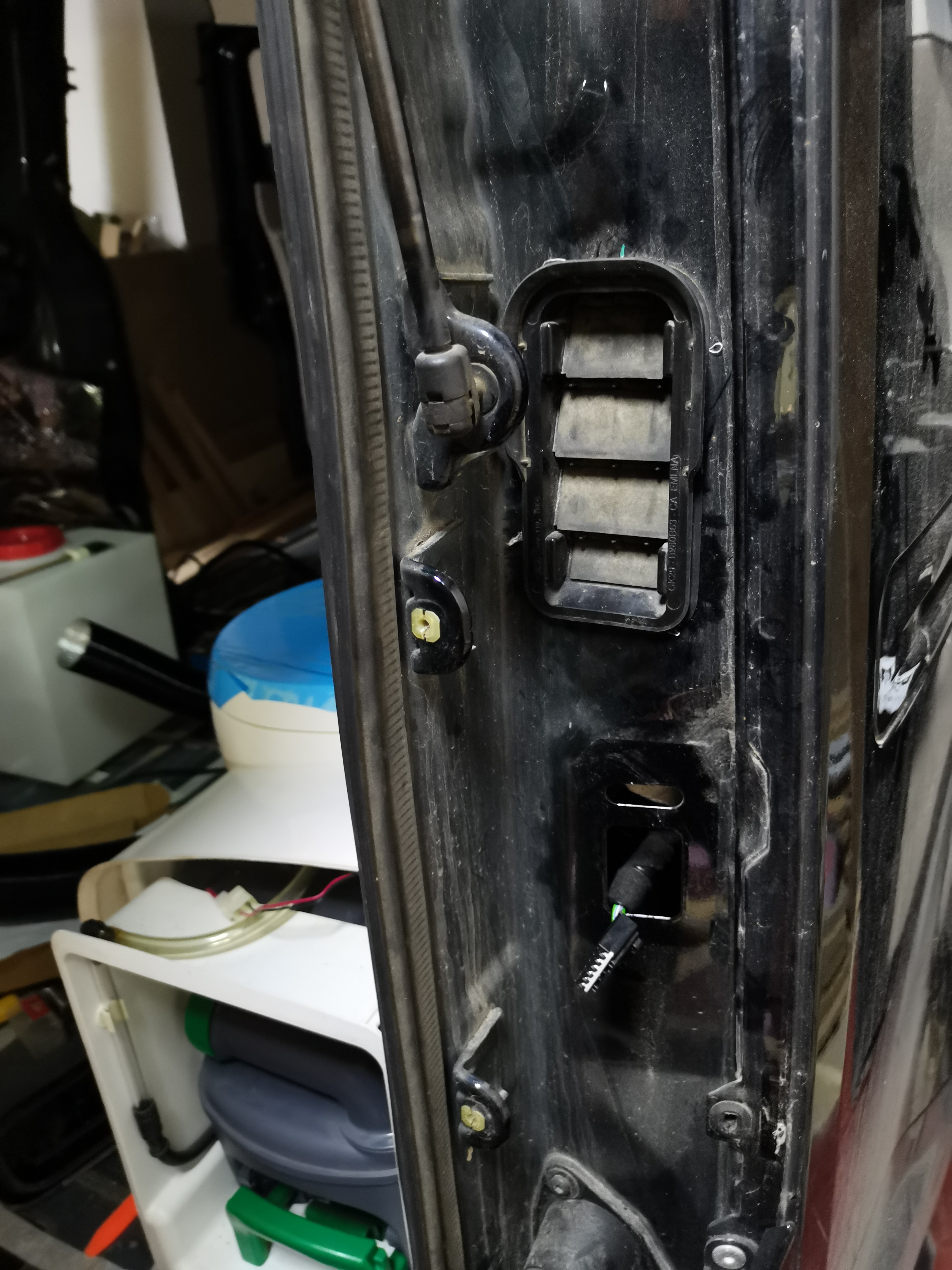

原始顶的钢板切口毛边没有做任何处理,大毛刺挺锋利。
升顶支架酸洗完,涂漆
升顶支架酸洗完,涂漆

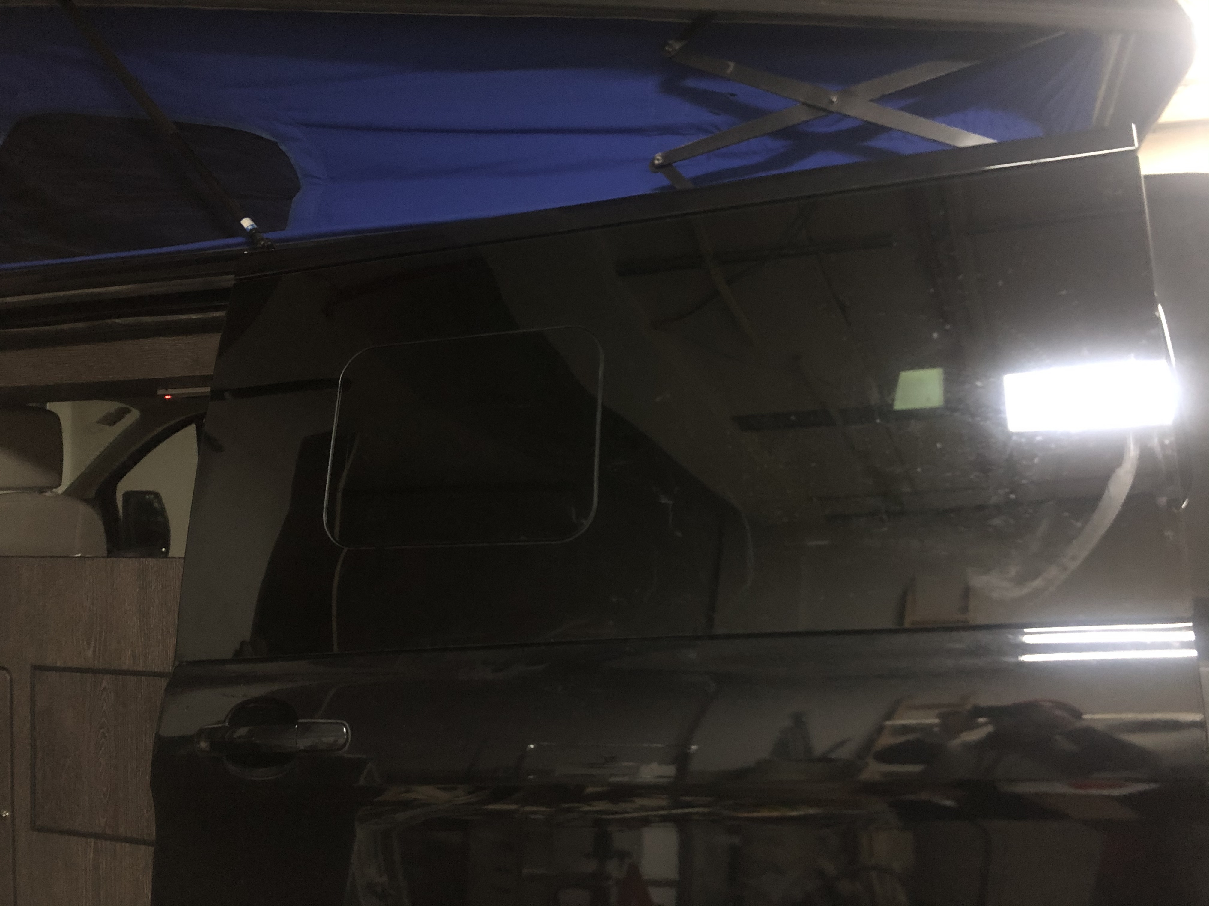

推拉窗安装完毕
推拉窗安装完毕

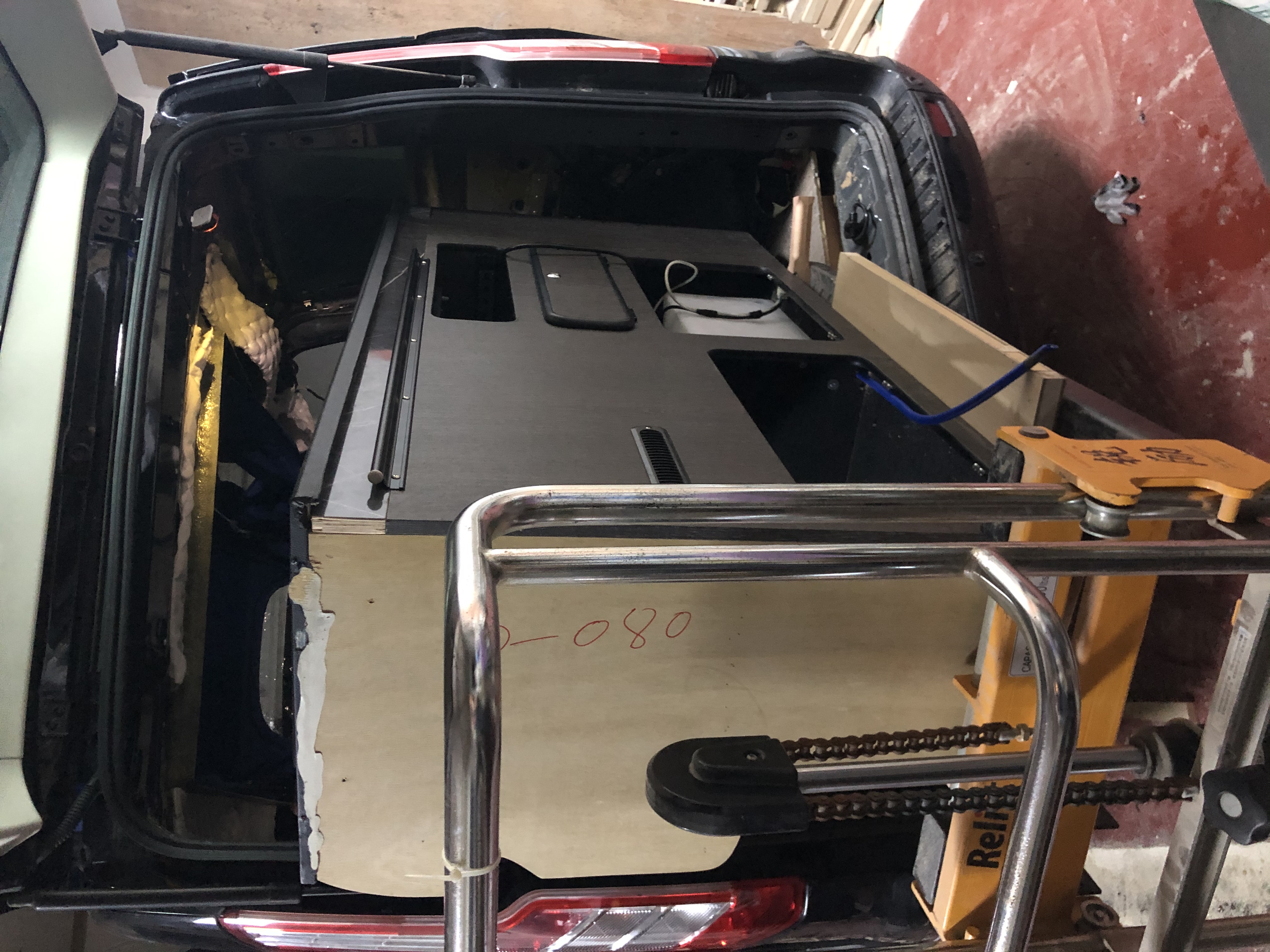

 楼主| 发表于 2021-2-14 12:52:51 | 显示全部楼层

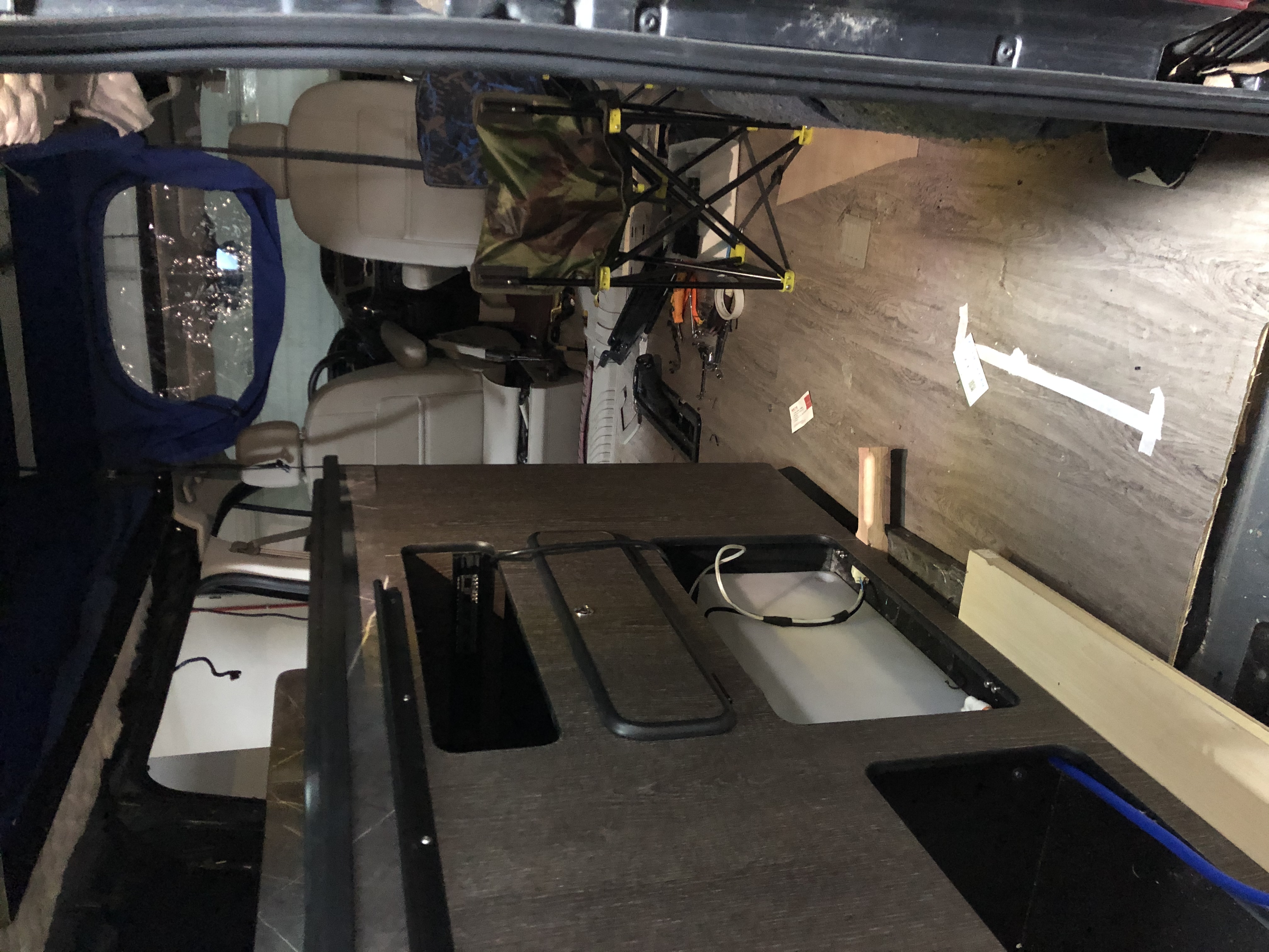

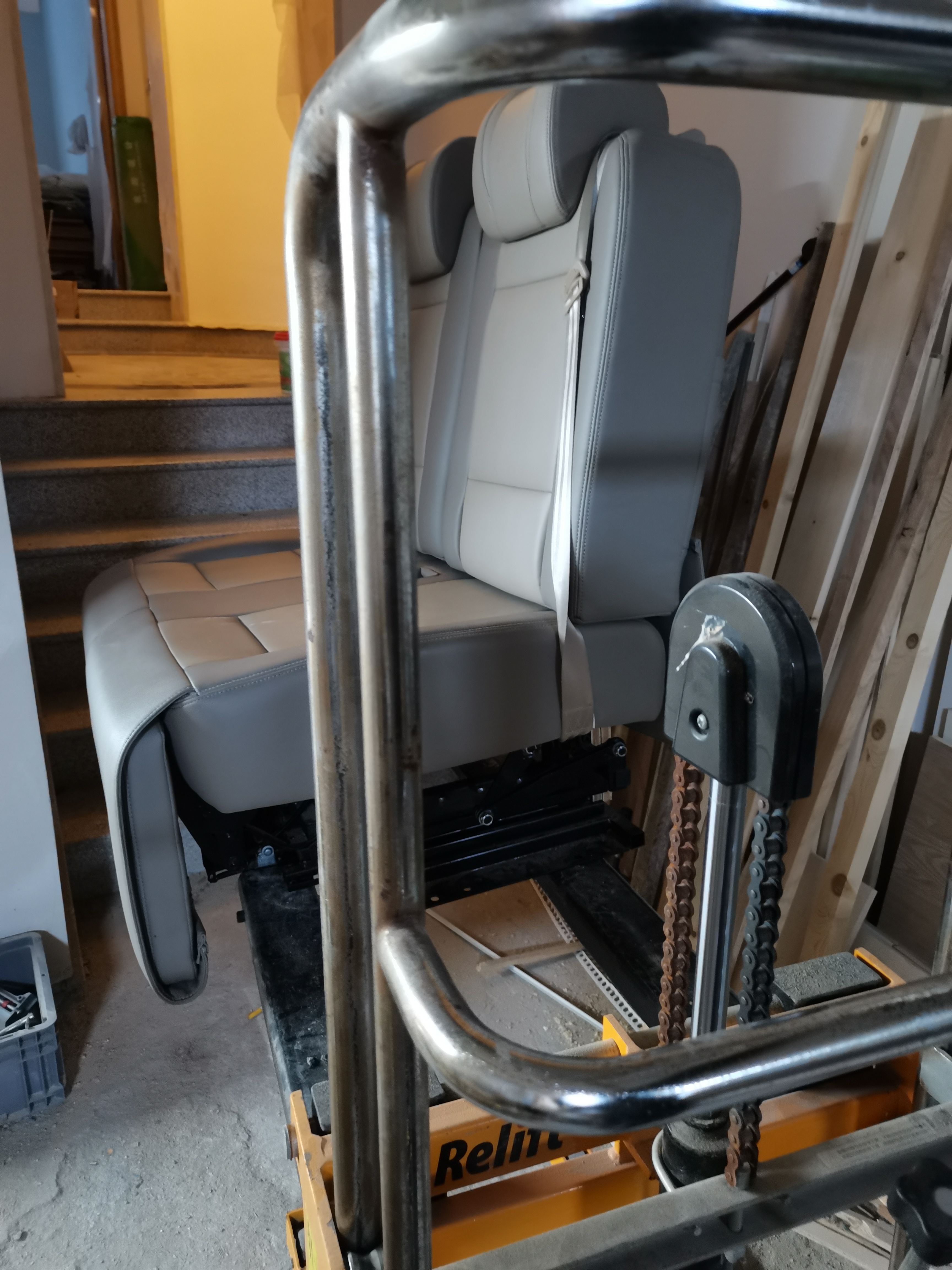

原机构改造平升顶。40cm以内还是可行的。
这个方案平升顶是可行的,现在也是考虑总重量比较大,打算在原来机构上改造。 ...
这个原车座椅太重,新装需要考虑轻量化的。

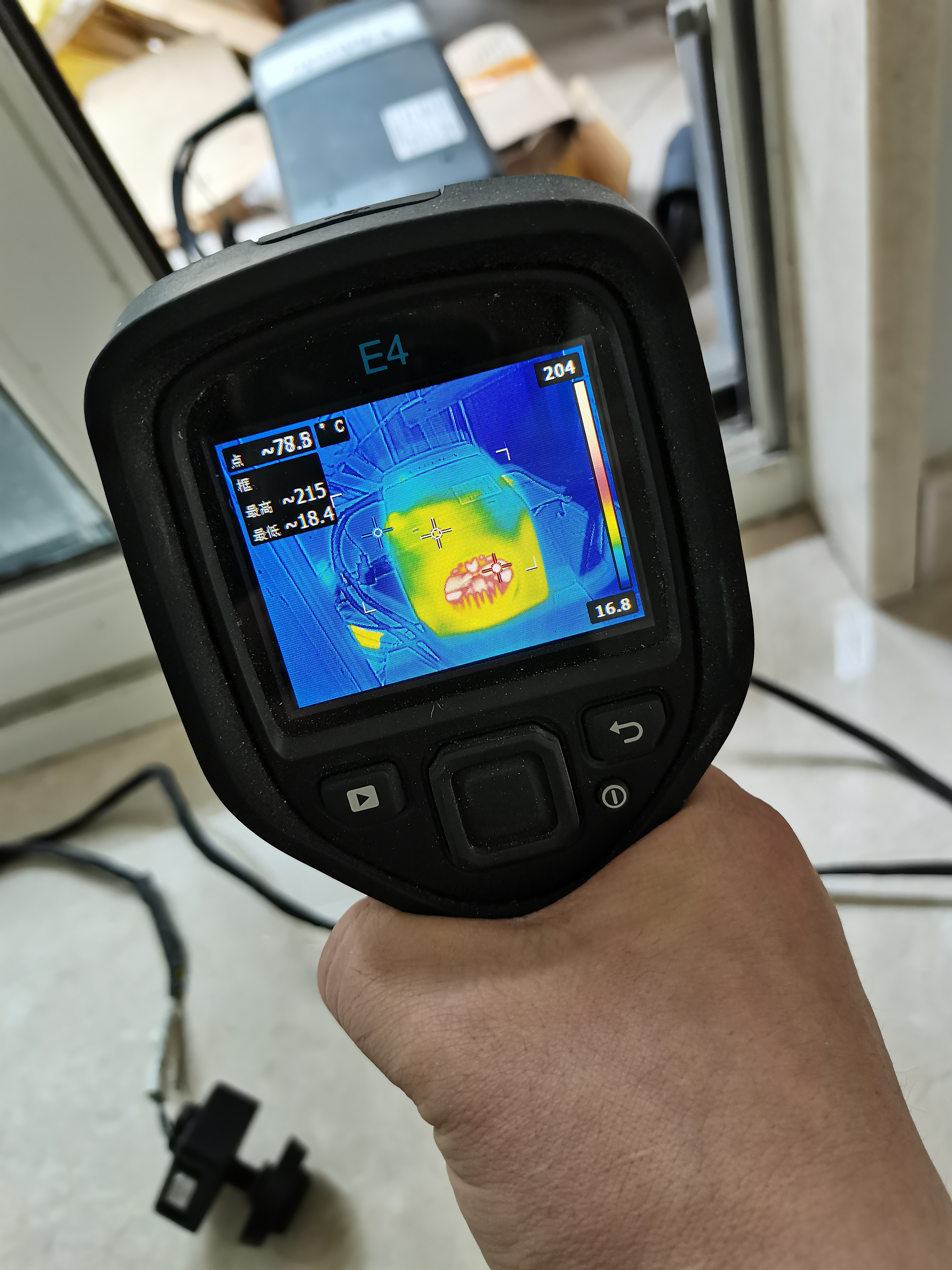

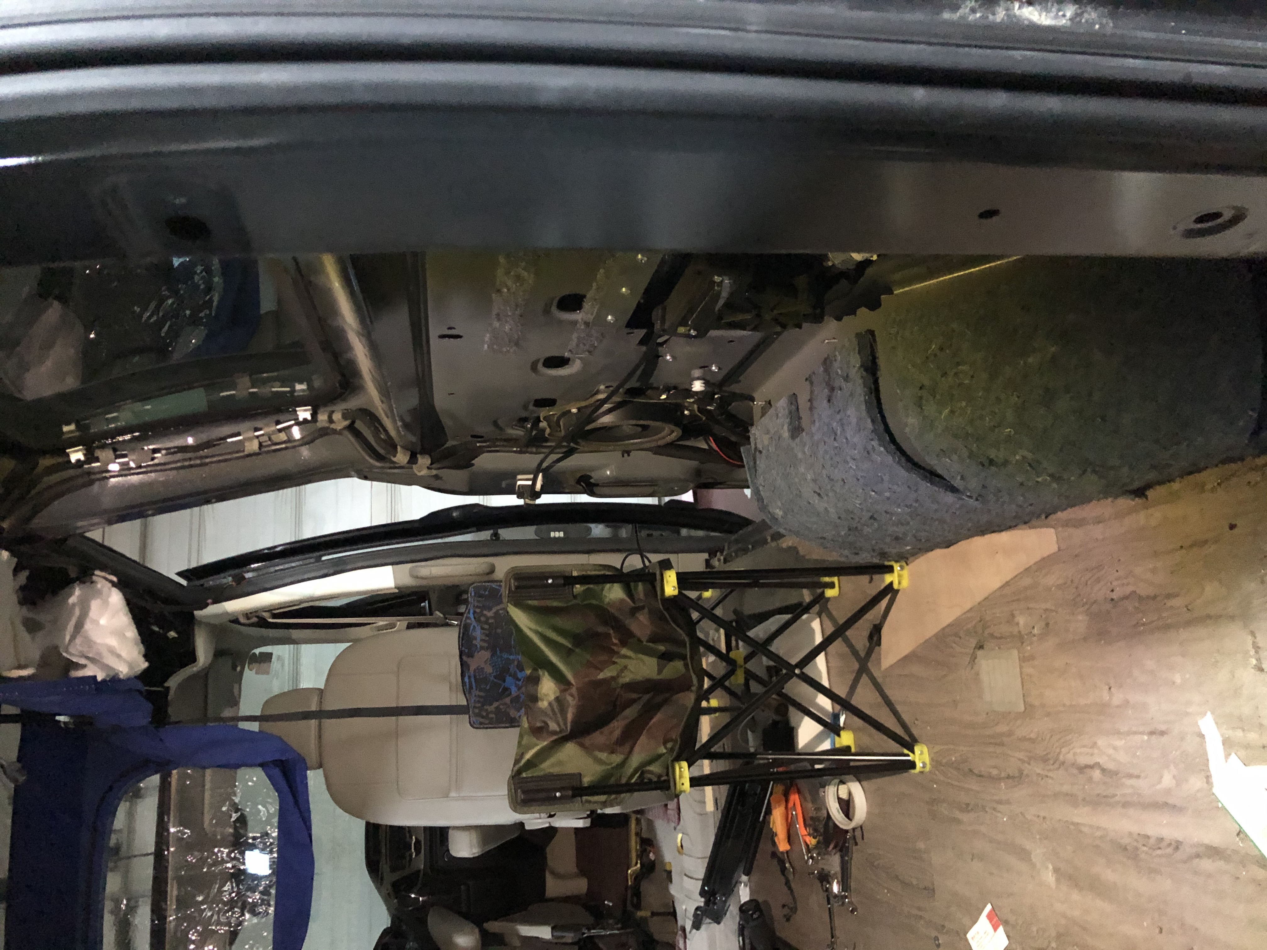

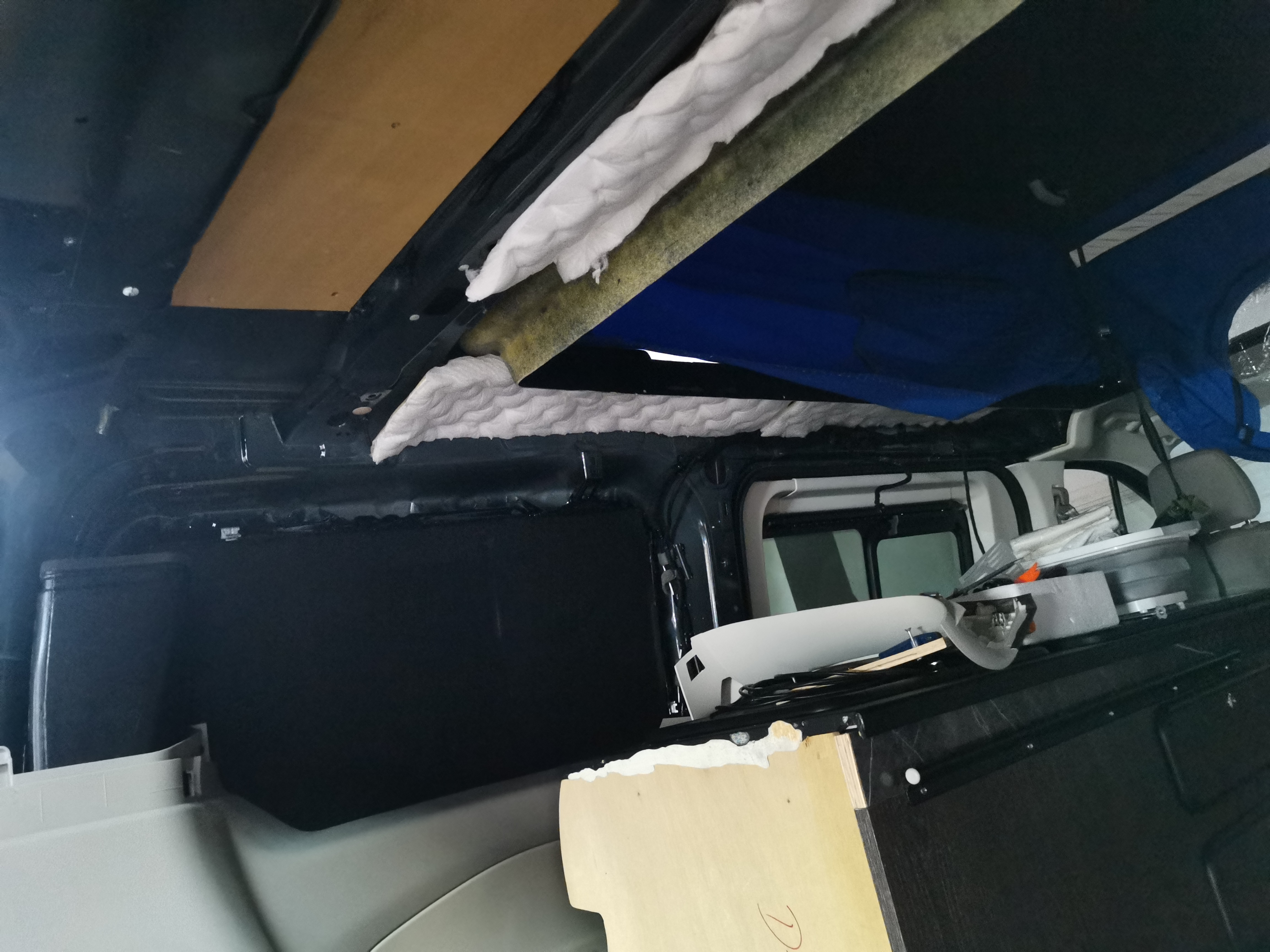

 楼主| 发表于 2021-2-25 12:43:03 | 显示全部楼层

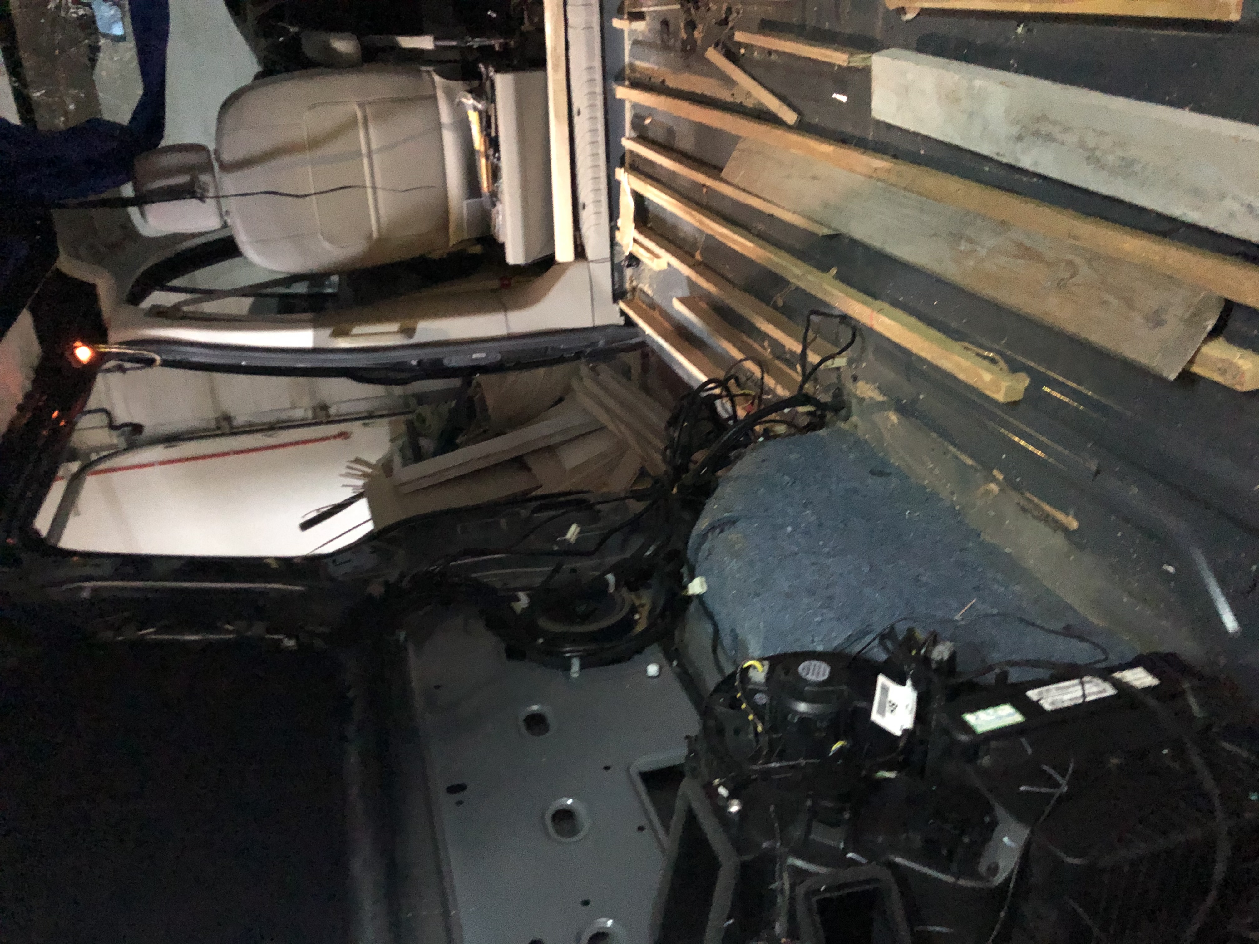

一个人干大一点点的活效率比较低
一个人干大一点点的活效率比较低

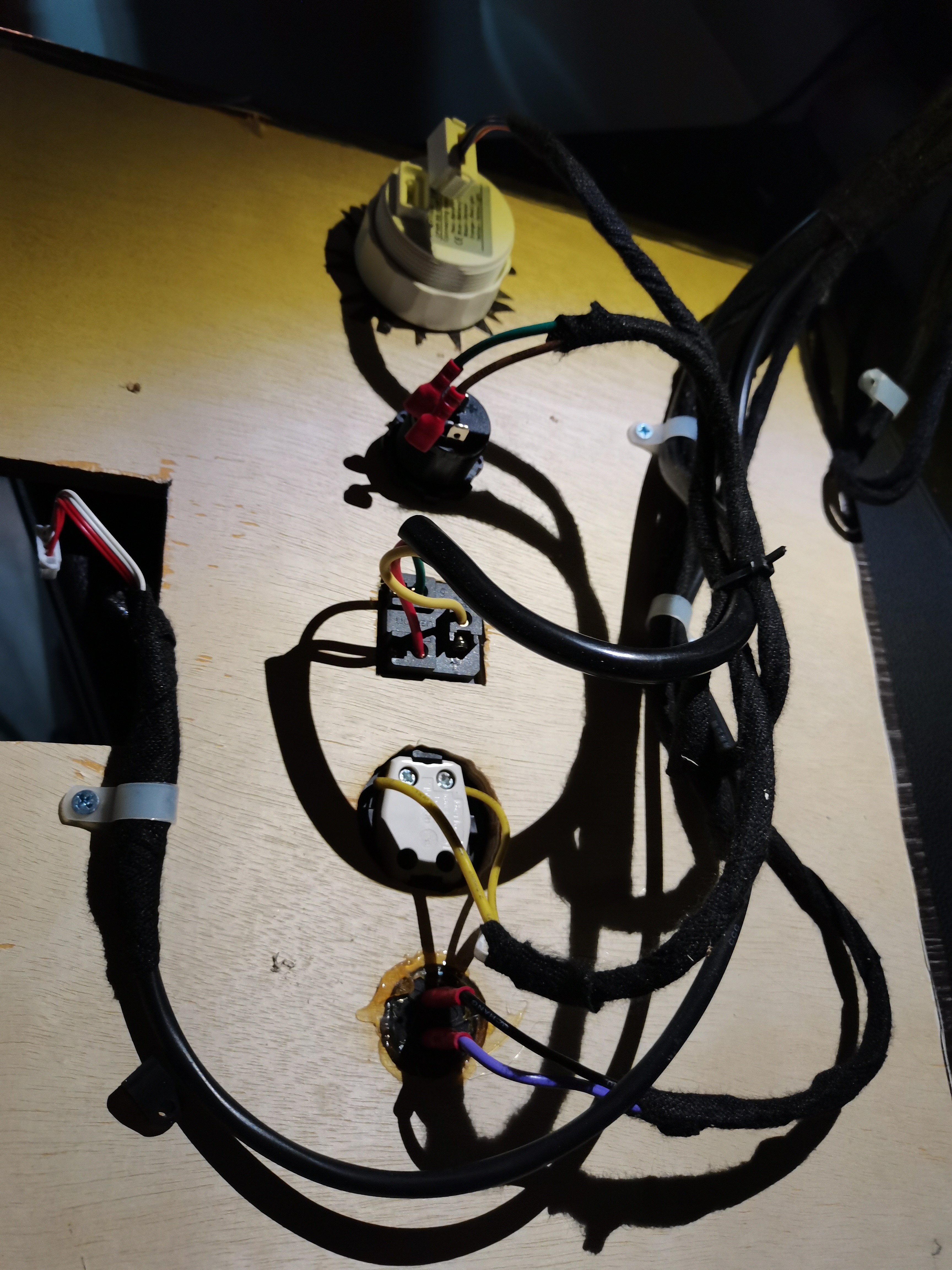

原车安装需要吐槽的细节太多,工艺自己看吧
标定门框和加强固件的位置,这个顶需要二次切割的。想在切割前提前加固好。 ...

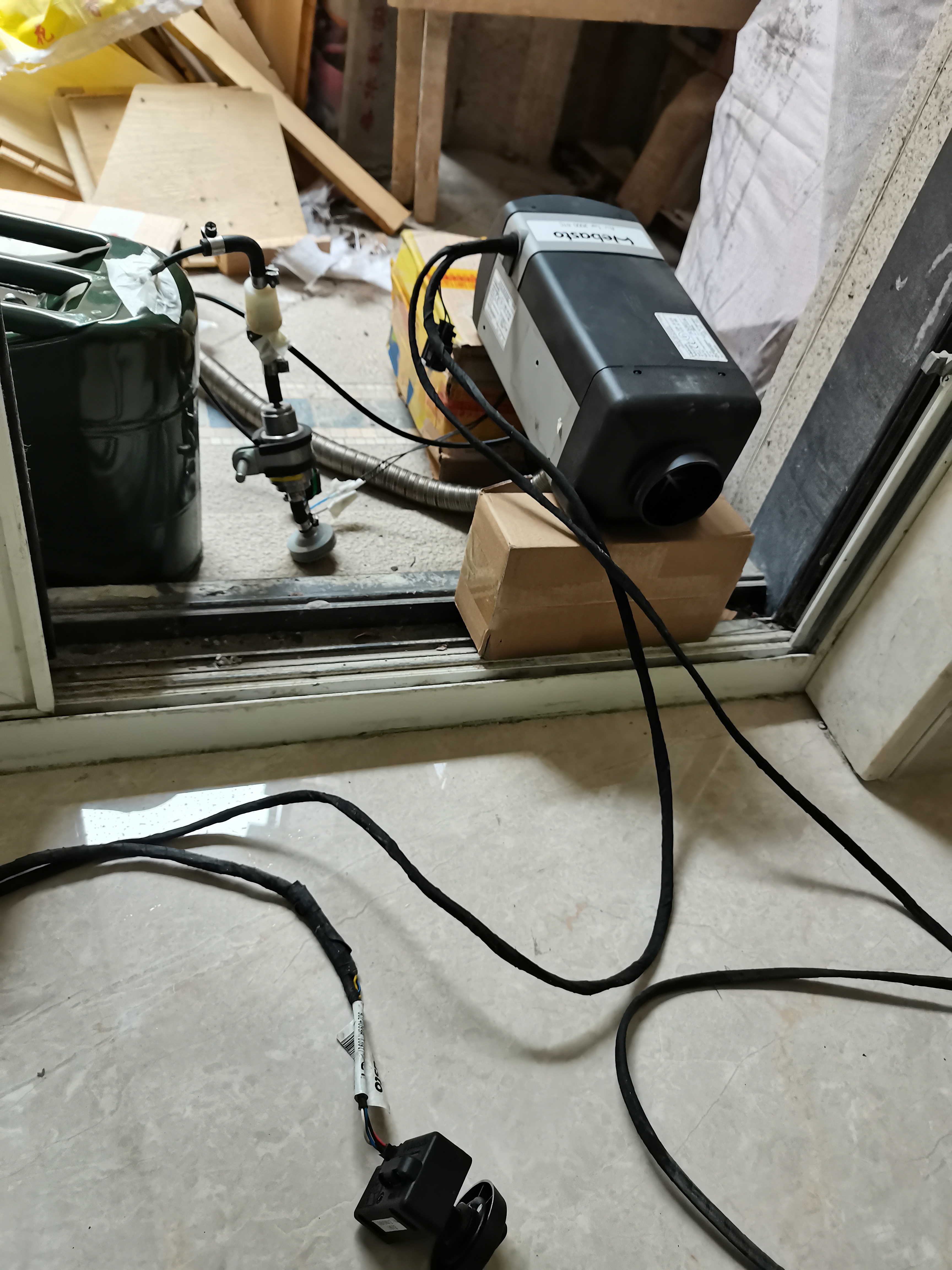

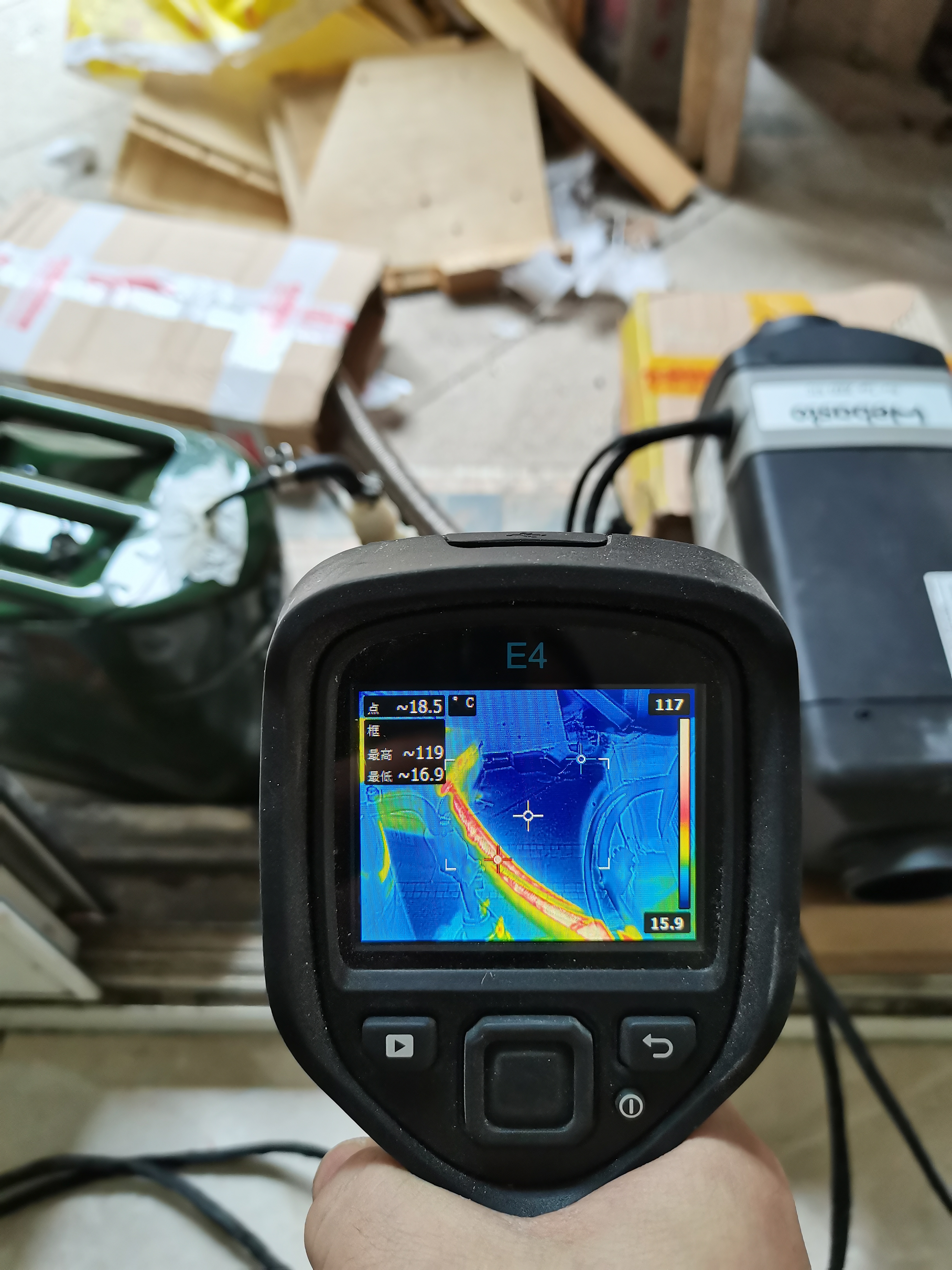

柴暖排气管最高温度
柴暖排气管最高温度
低档柴暖出风口温度
低档柴暖出风口温度

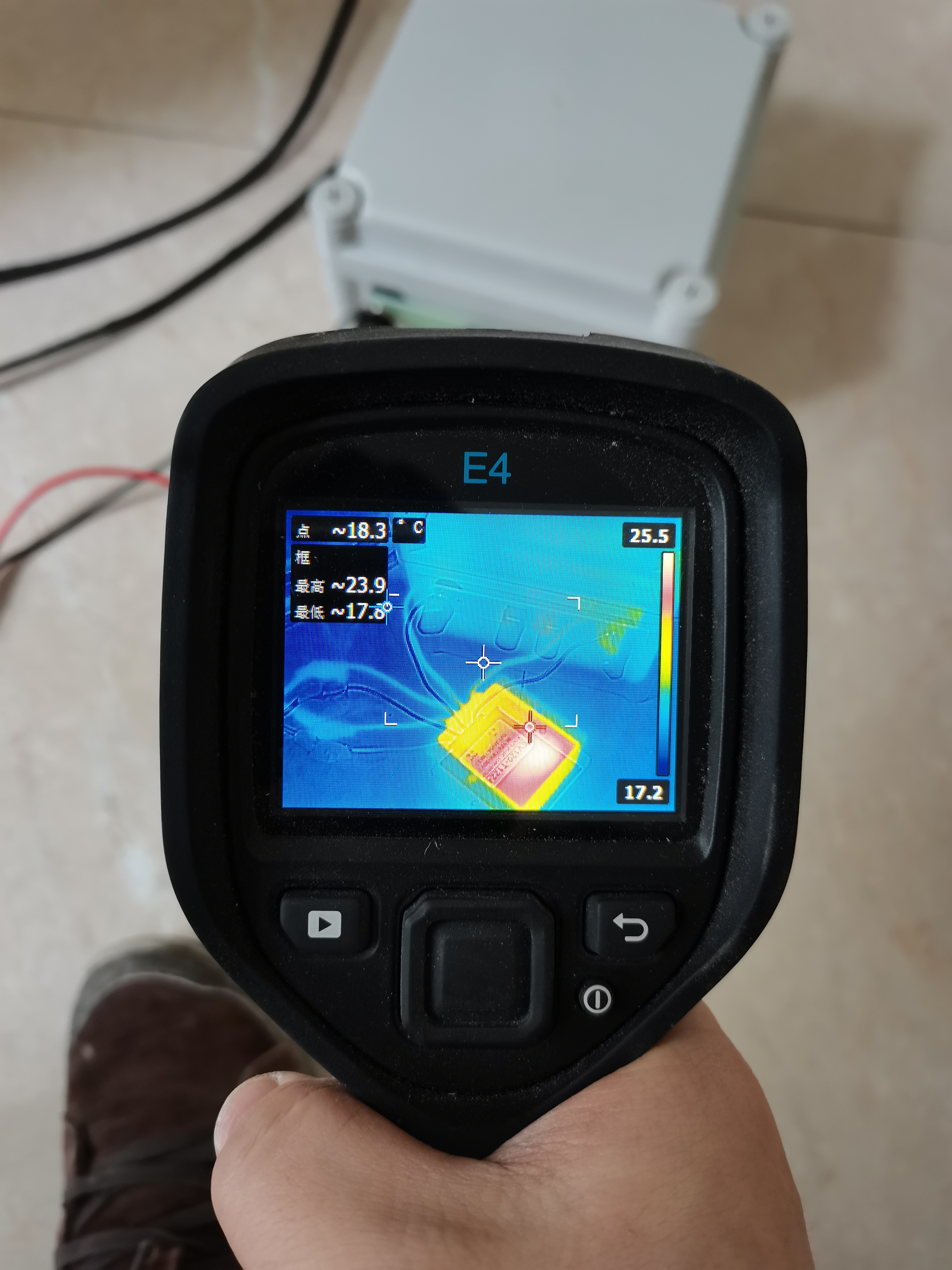

买的12v转换24v升压模块,顺便测一下温升
高档出风口温度
高档出风口温度
