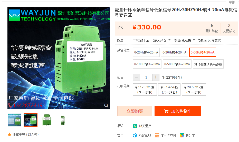

这个方案目前存在的最大问题是什么呢?对于个人用户来说不好普及,因为每台空调都要分析结构,厂家要根据机型做出合适长度的铜管、安装角度的套件,一对一的改装成本太高。那么如果是和代理商合作,只针对一种机型,那么我就可以生产出一批标准件,代理商只需要按照我指导的操作流程施工,使用我提供的零件就不存在任何技术风险。还有一个尚待解决的问题是直流风机的调速问题,虽然可以使用无刷电机调速器,但那只能手动调节转速,而变频空调风机的转速是跟随压缩机转速的,如果用现有的技术解决,用频率变送器,开发单片机,由单片机控制有刷电机调速器,这个弯子太大,成本太高,谁有什么好的解决办法没有?
