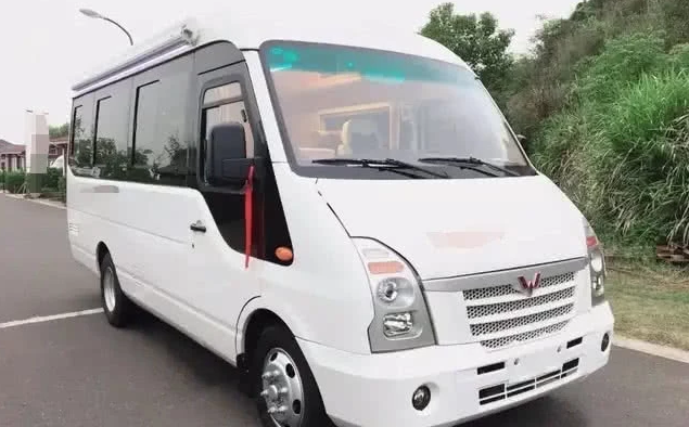

发表于 2020-6-16 15:53:32 | 显示全部楼层
楼主应该考虑五菱校车改装的房车,那个底盘应该比江铃考斯特强不少,几乎和江考同样的车身尺寸,应该能满足楼主的要求,国内有很多房车厂家做成品的五菱校车改装的房车,缺点就是窗户太多,隔热保温效果不怎么好

 楼主| 发表于 2020-6-16 17:42:37 | 显示全部楼层
city2004 发表于 2020-6-16 15:53
楼主应该考虑五菱校车改装的房车,那个底盘应该比江铃考斯特强不少,几乎和江考同样的车身尺寸,应该能满足 ...
兄弟,能否给张五菱校车改房车的图片看看。

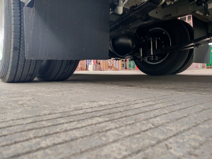

 楼主| 发表于 2020-6-16 18:37:05 | 显示全部楼层
三、清水箱
厂家标注90L,购车时提出想加大清水箱容量,但厂家拒绝(因为水箱也是厂家对外定制的)。更不幸的是提车回来发现实际储水量只有60-70L,到现在减少到50L左右,水就溢出来了(不知是否因水箱中的抽水管偏移了位置?)。水表有4个格,现在装满水时水表显示没有完全装满,指针落在第3格(还剩第4格未满);而当水龙头出不了水时,水表显示还有最后1格水。
现在3口之家出行,在车上做一餐饭,再加晚上洗澡,节省用水,勉强够用。
清水箱位于车后部的底盘下面,不知能否拆下来,检查、调整?
