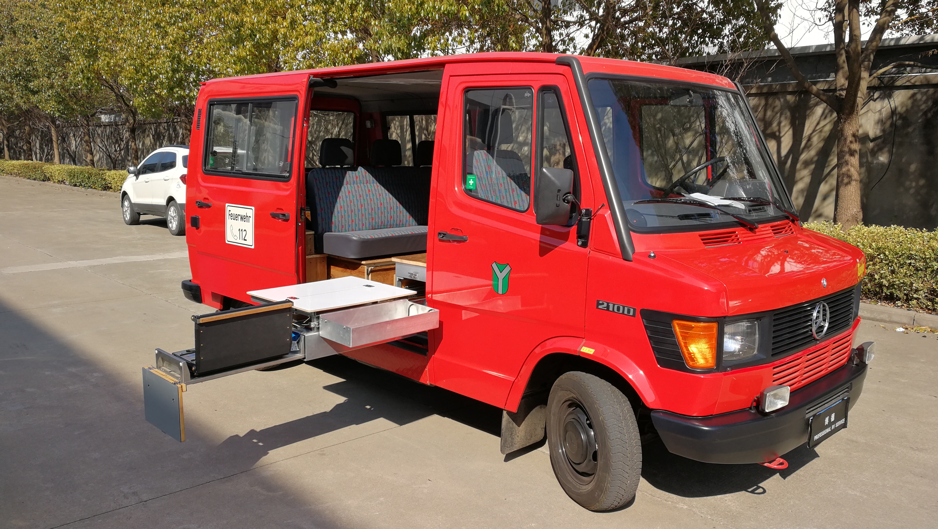

 楼主| 发表于 2021-2-4 20:55:12 | 显示全部楼层
越看越喜欢~
越看越喜欢~
再看一眼~
再看一眼~

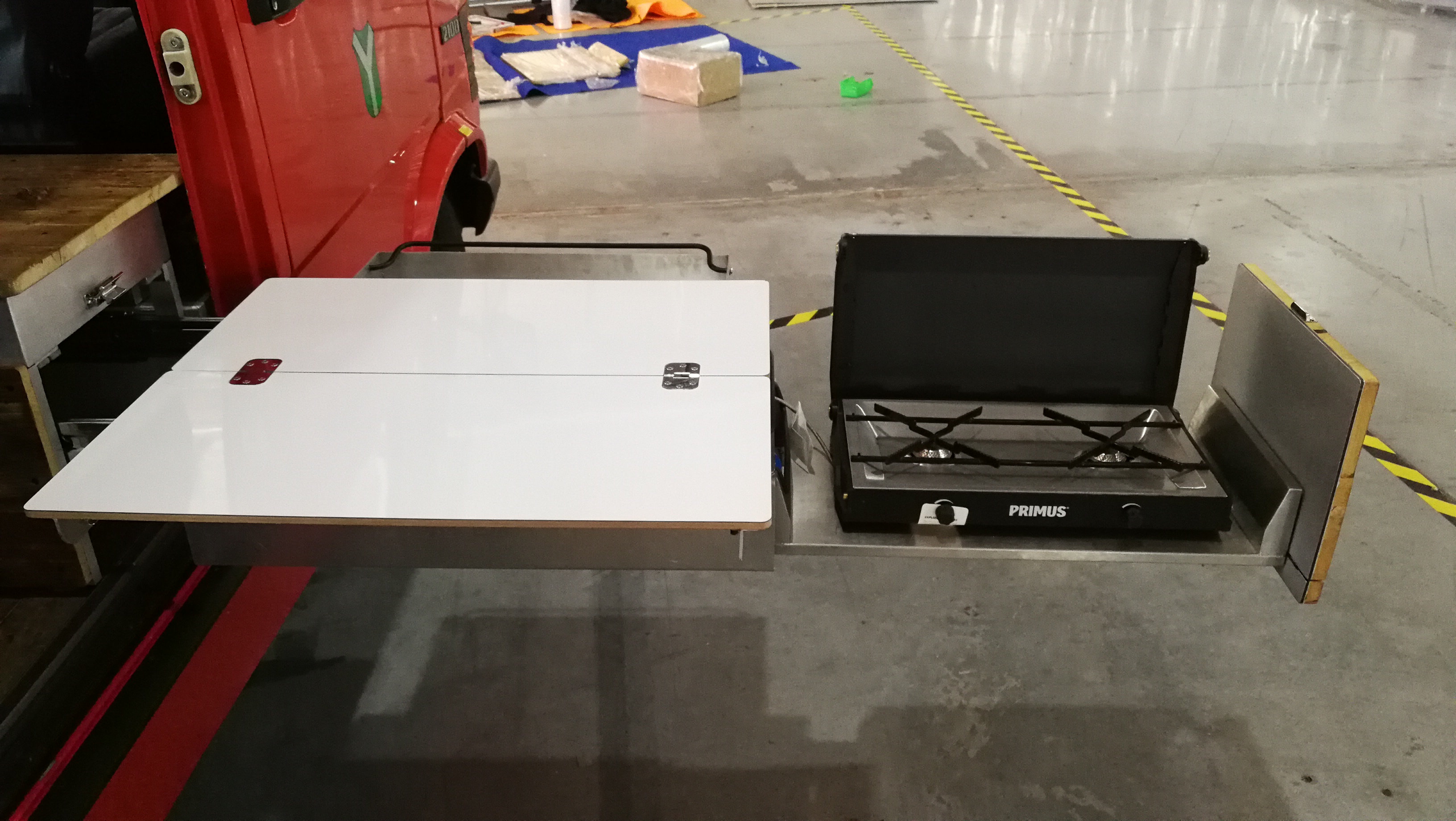

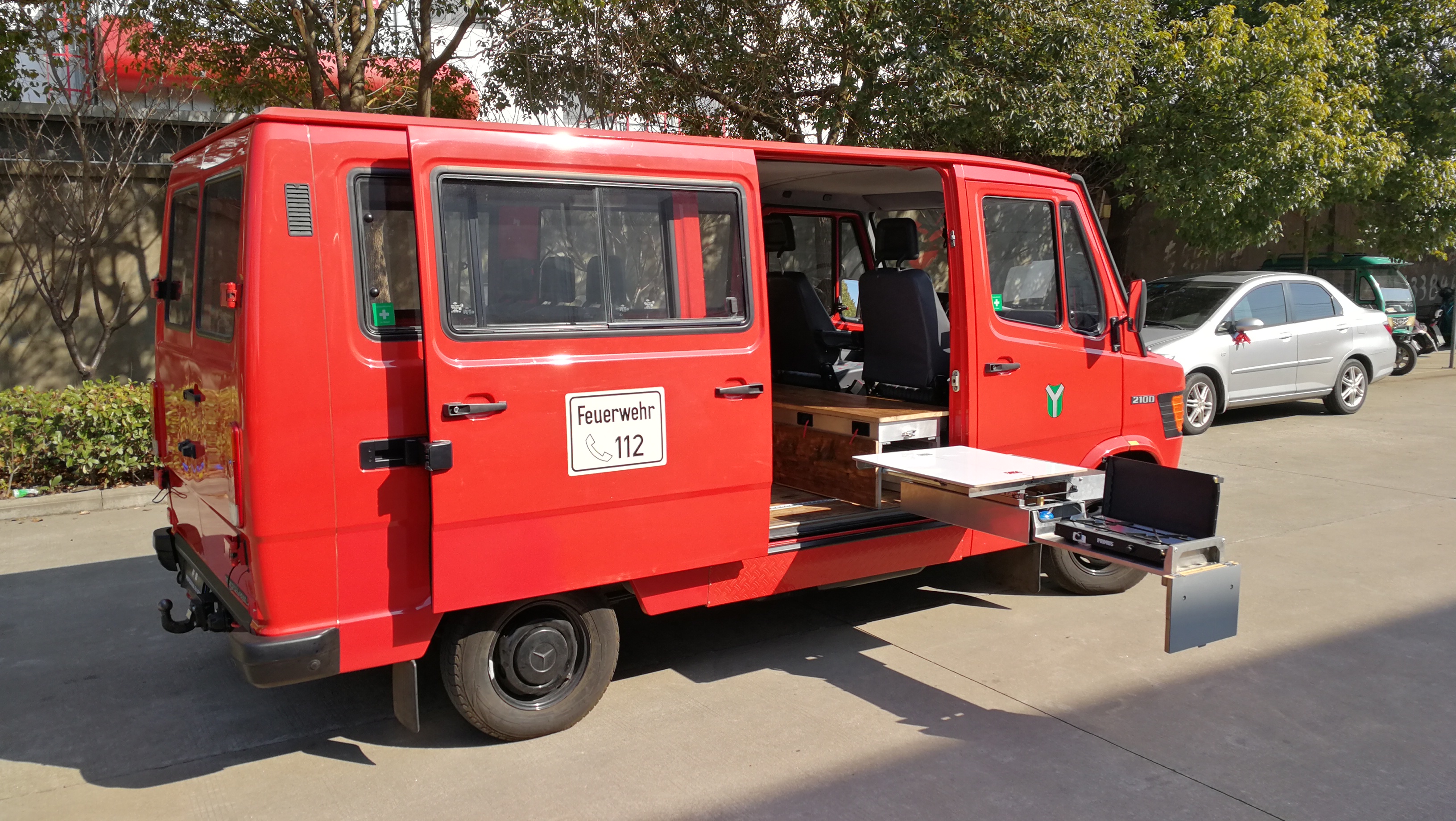

这料理台实际上很大了
这料理台实际上很大了

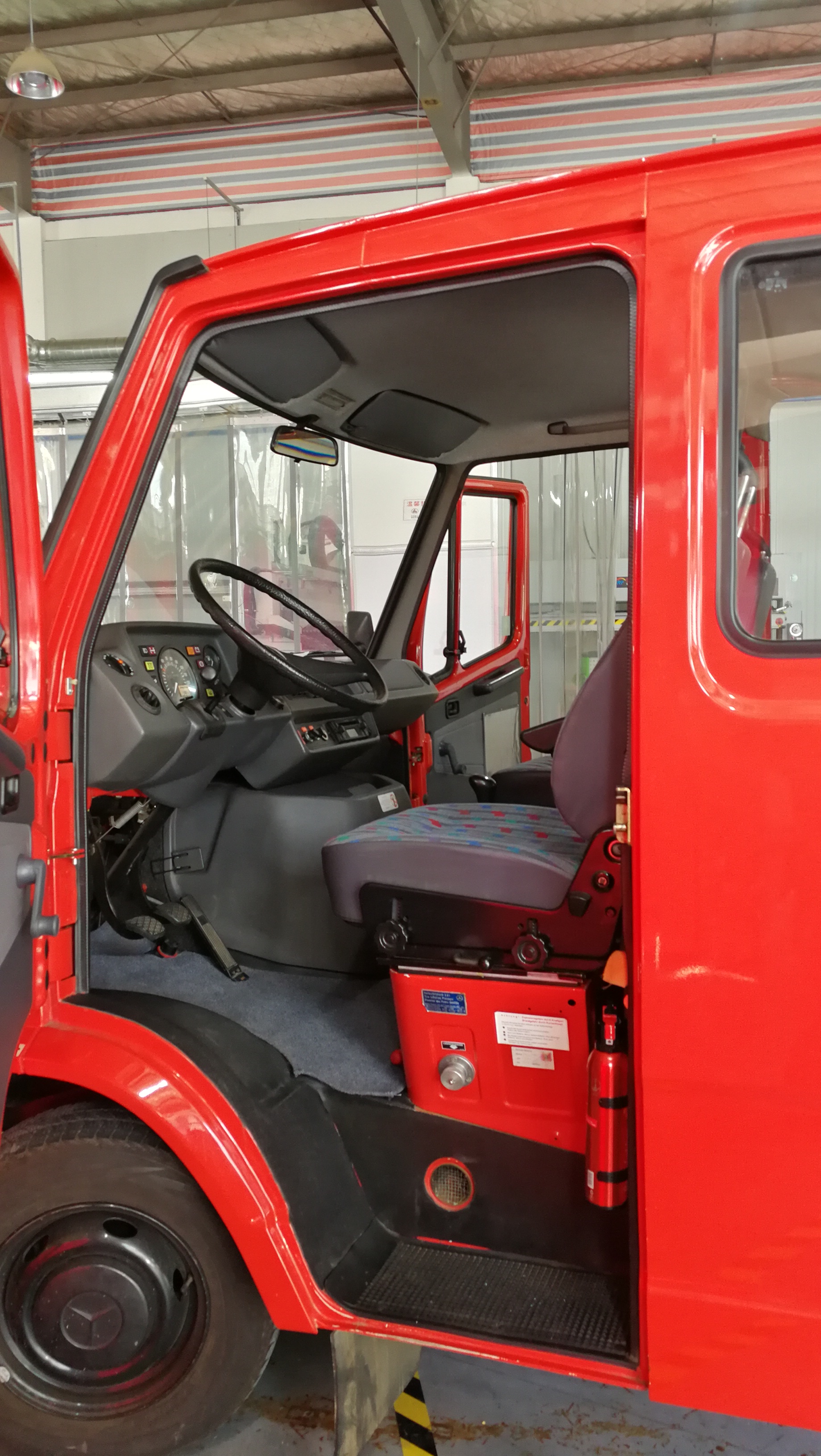

这个车很经典!
这个车很经典!

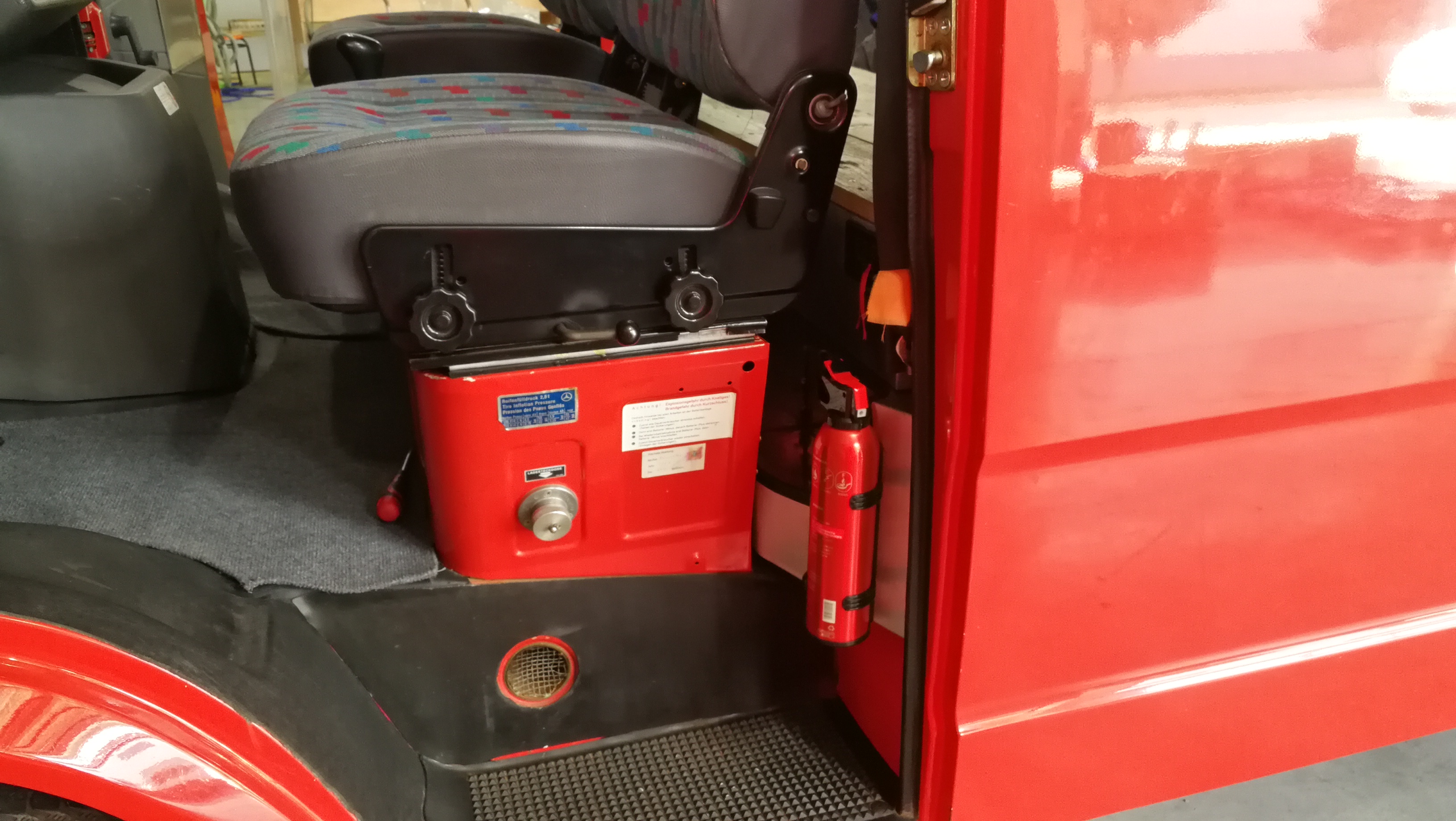

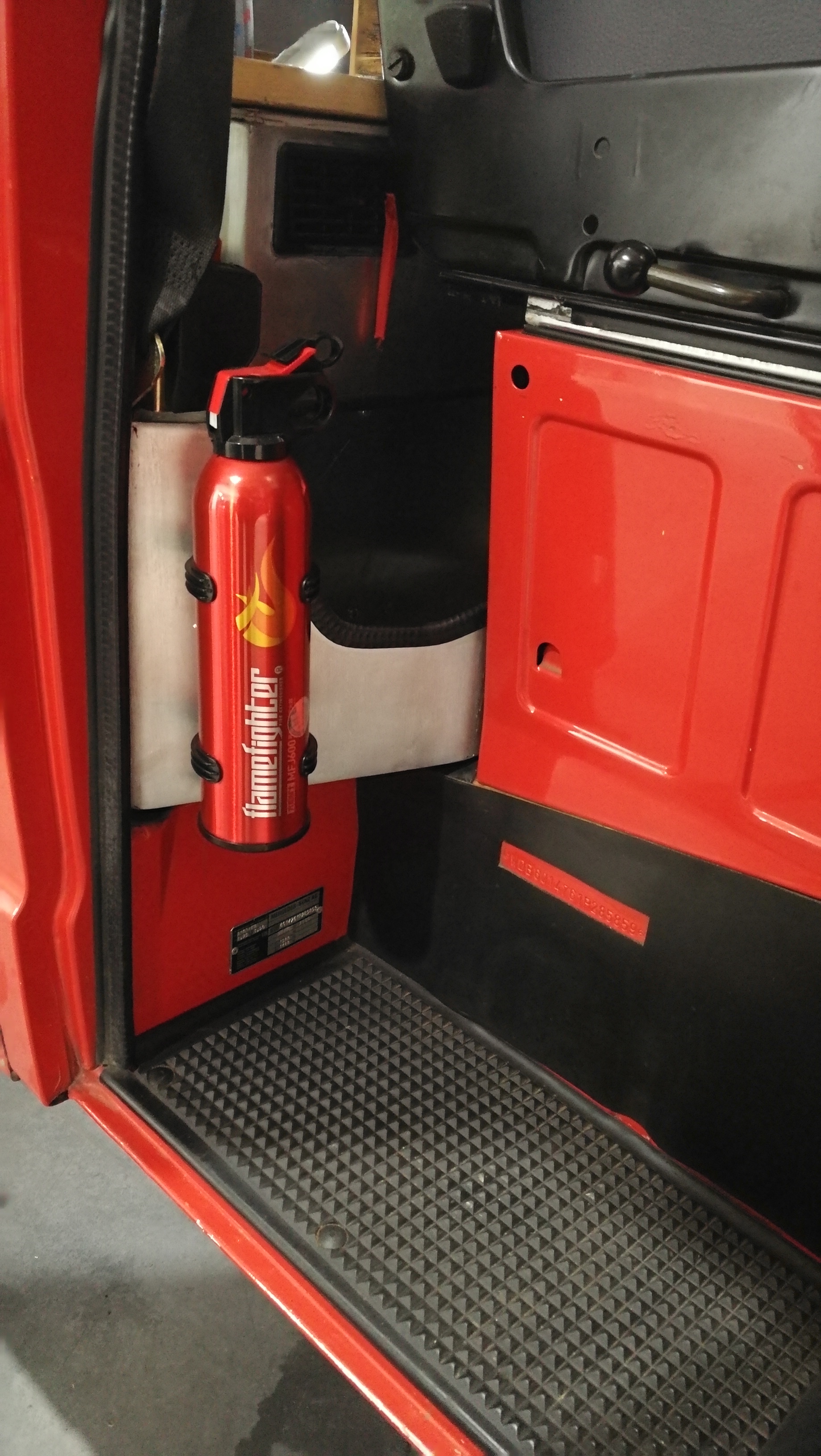

储物格上装了灭火器
储物格上装了灭火器
左右两侧都有
左右两侧都有

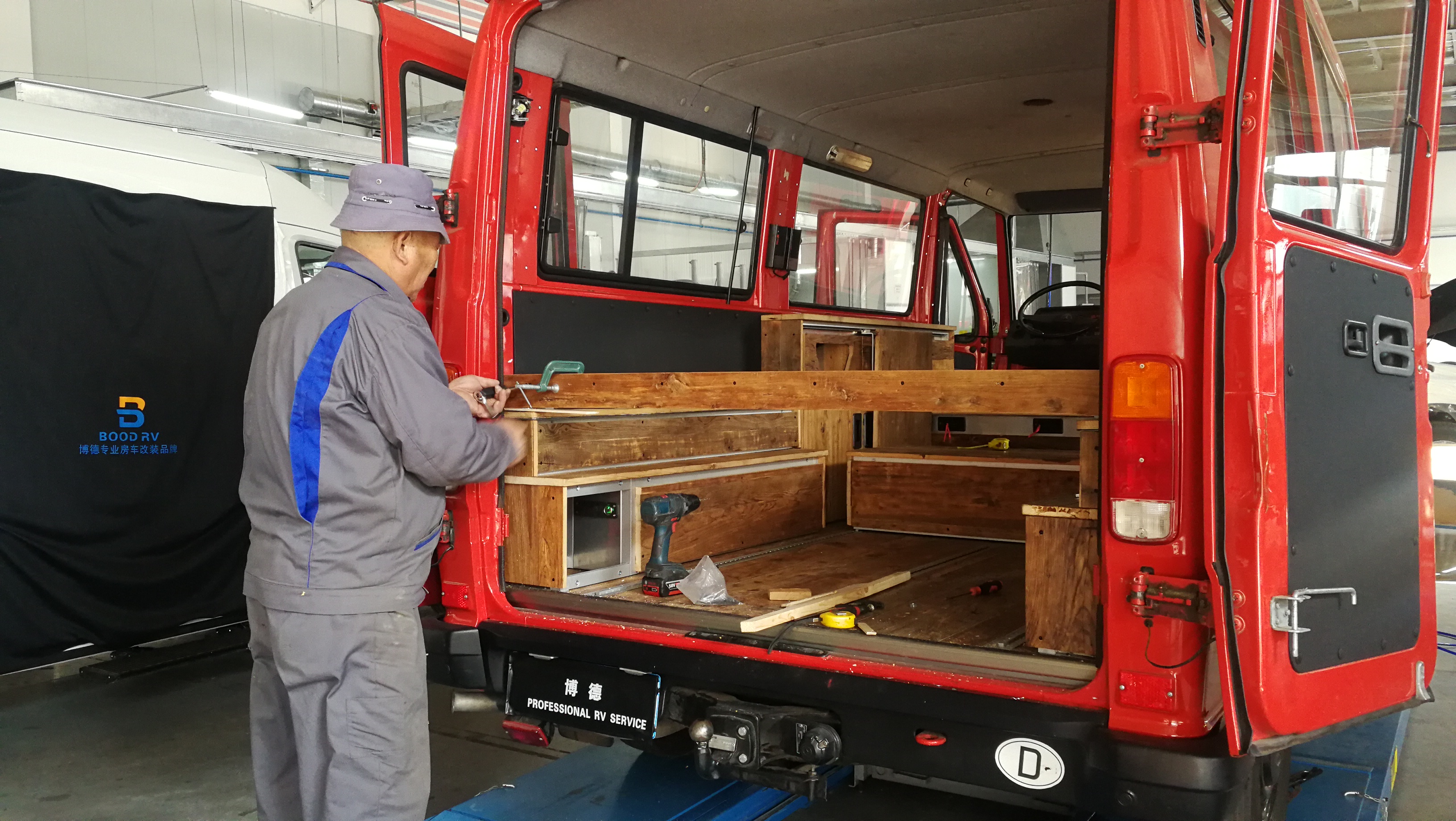

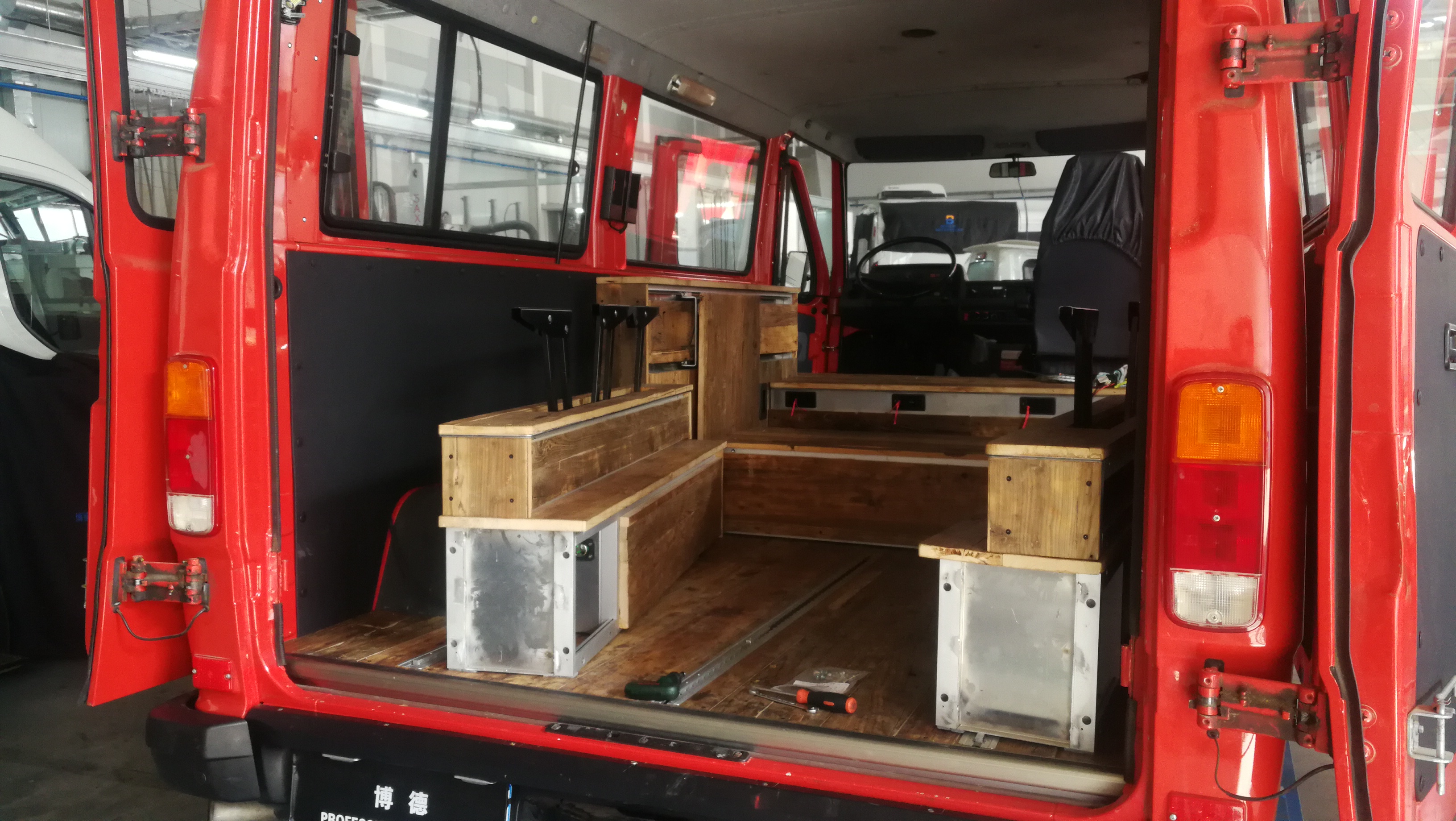

装车
装车

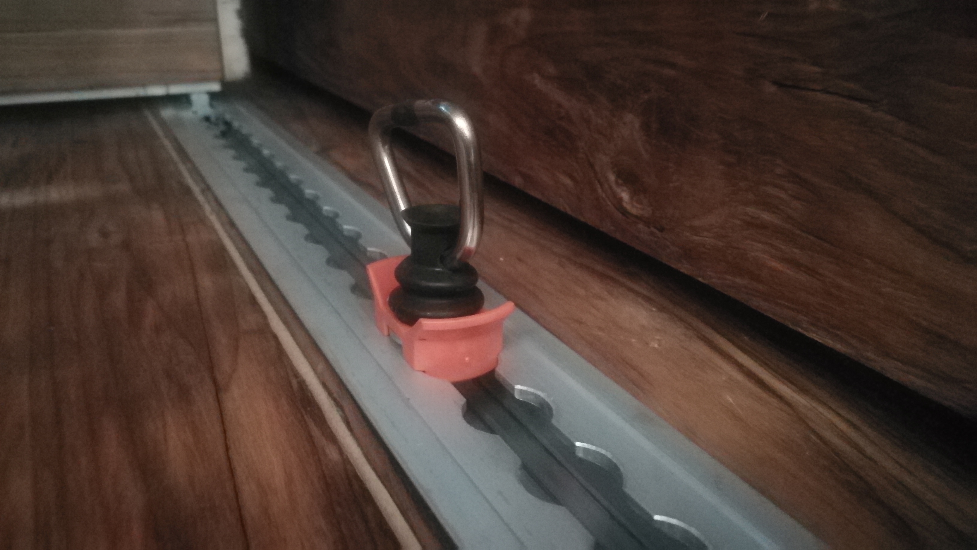

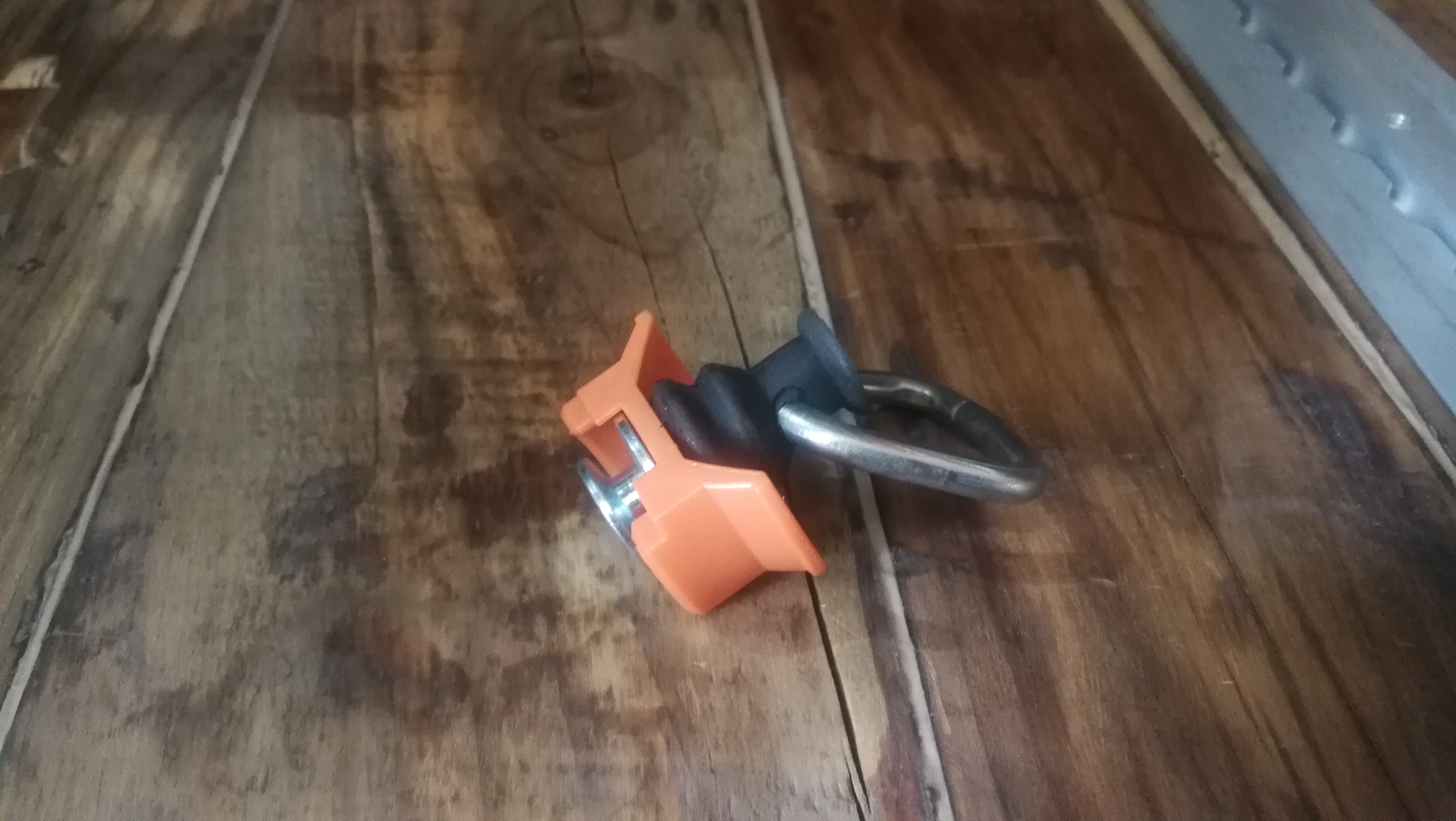

快装挂钩,安装位置可以自己随意。
快装挂钩,安装位置可以自己随意。
挂钩
挂钩

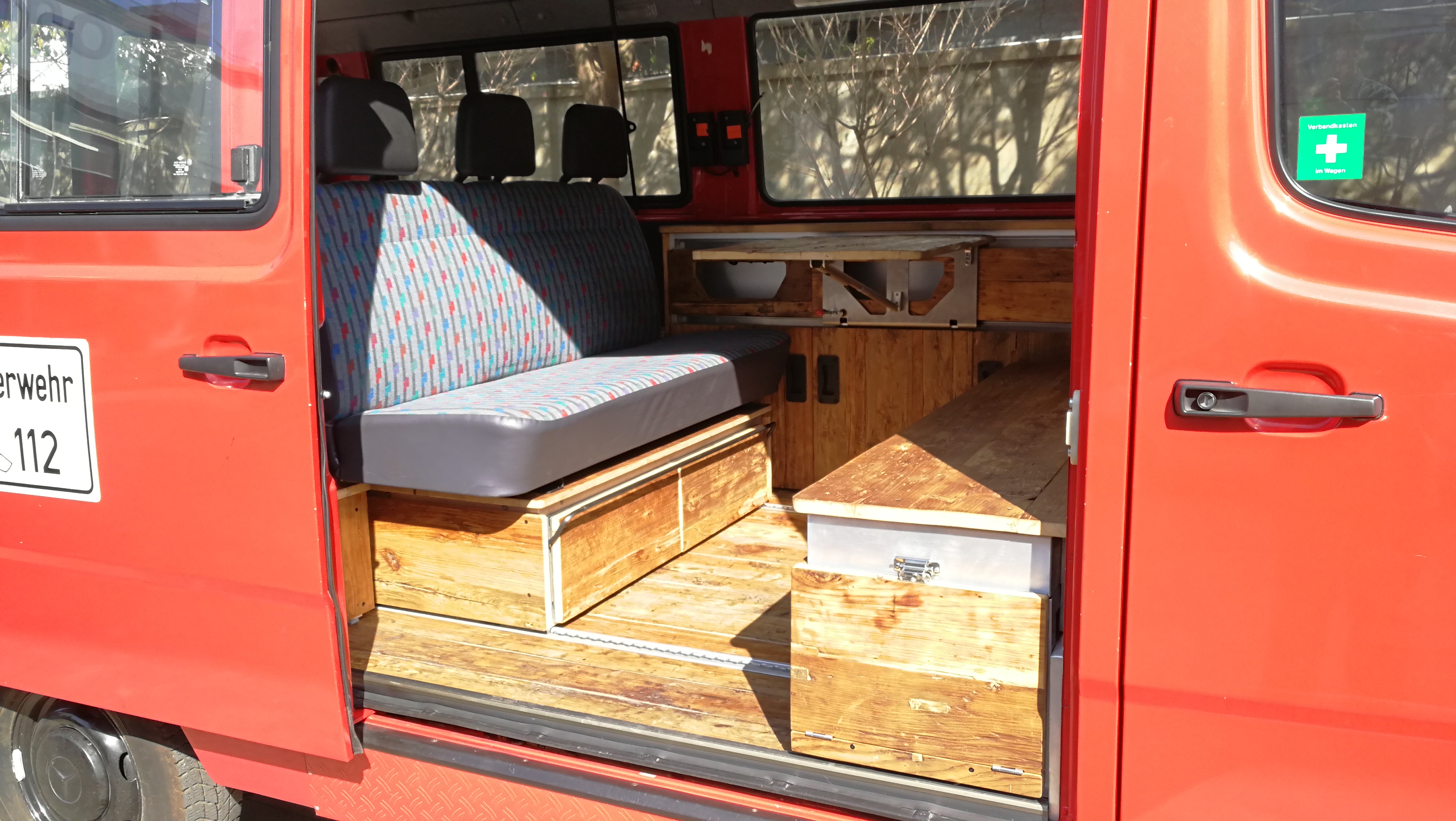

低位单人床模式
低位单人床模式

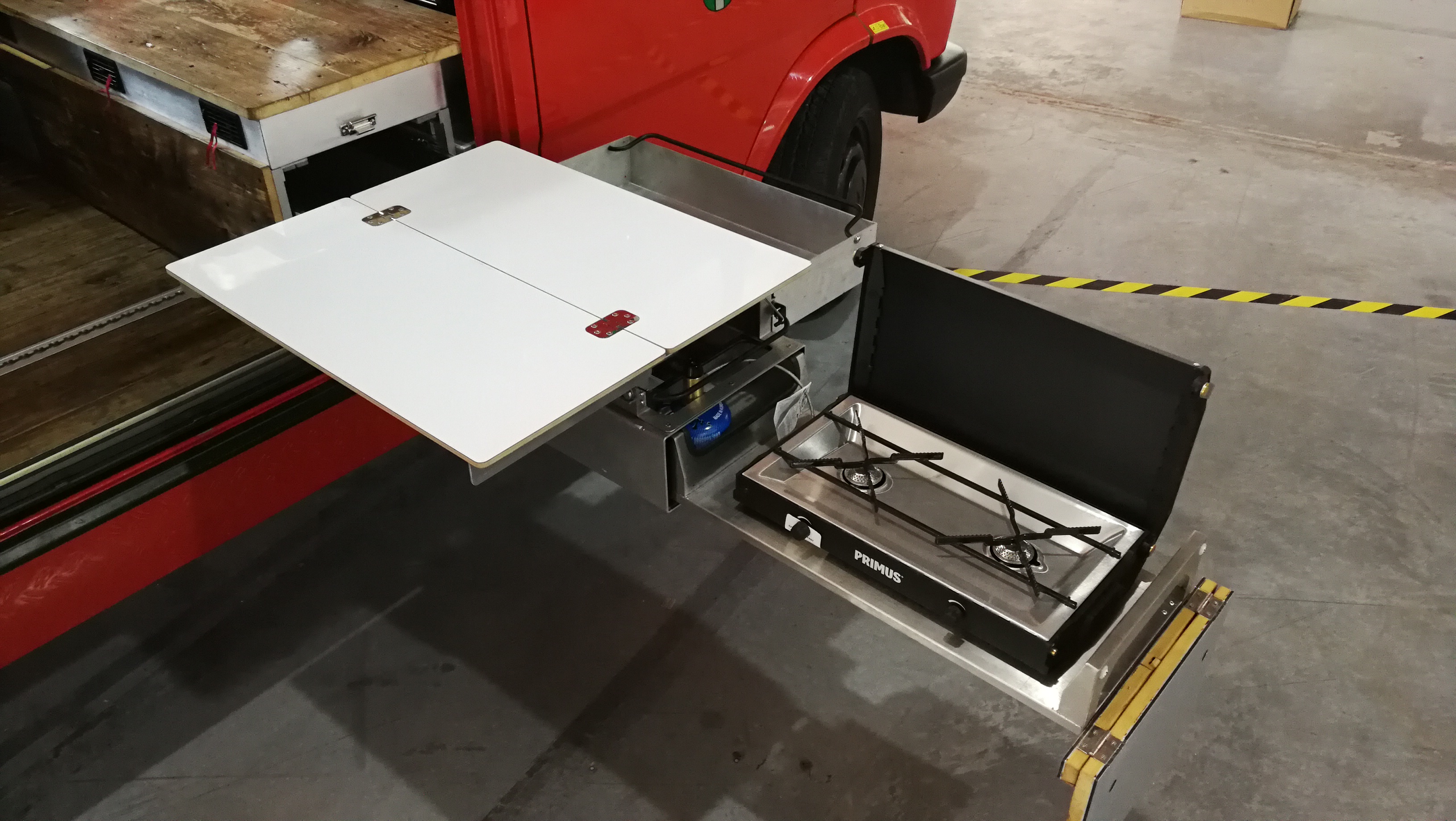

这炉子车主自己买了寄过来的,挺好用!
这炉子车主自己买了寄过来的,挺好用!

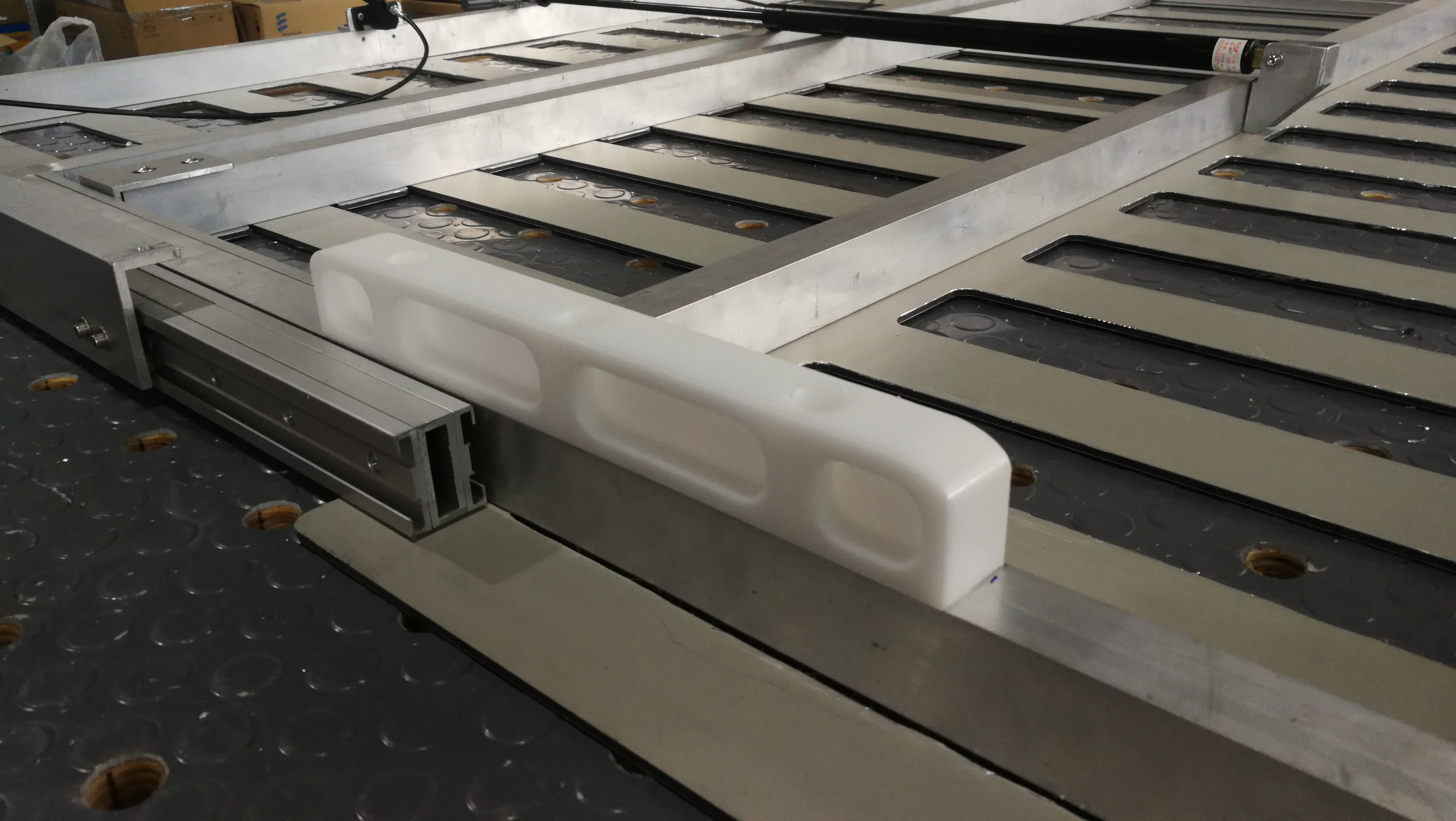

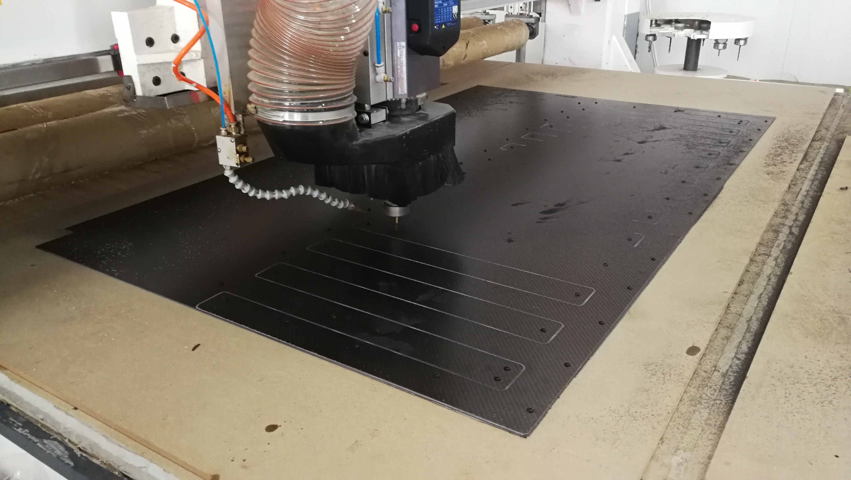

CNC加工中
CNC加工中

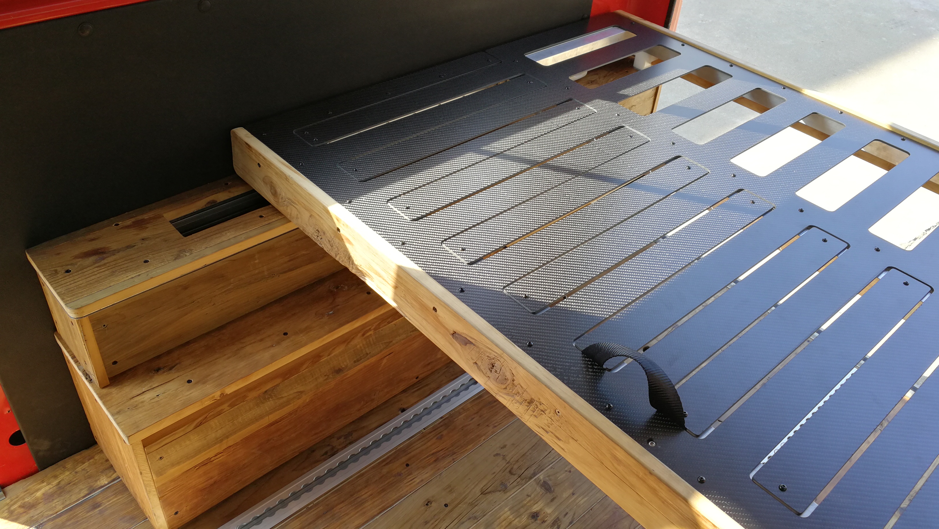

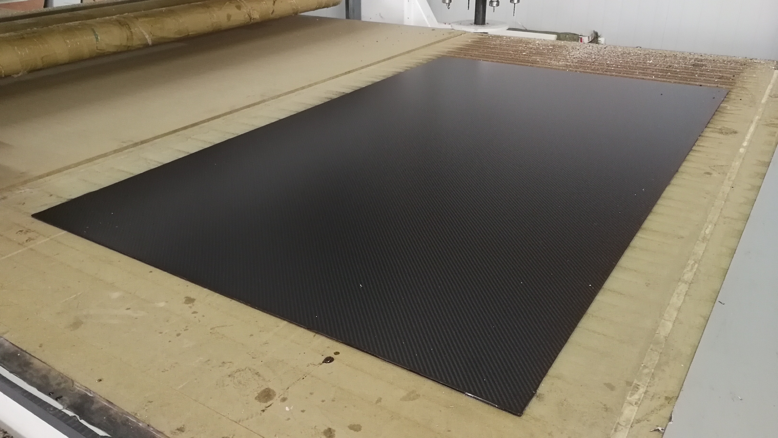

这是在配床两边的挡板
这是在配床两边的挡板

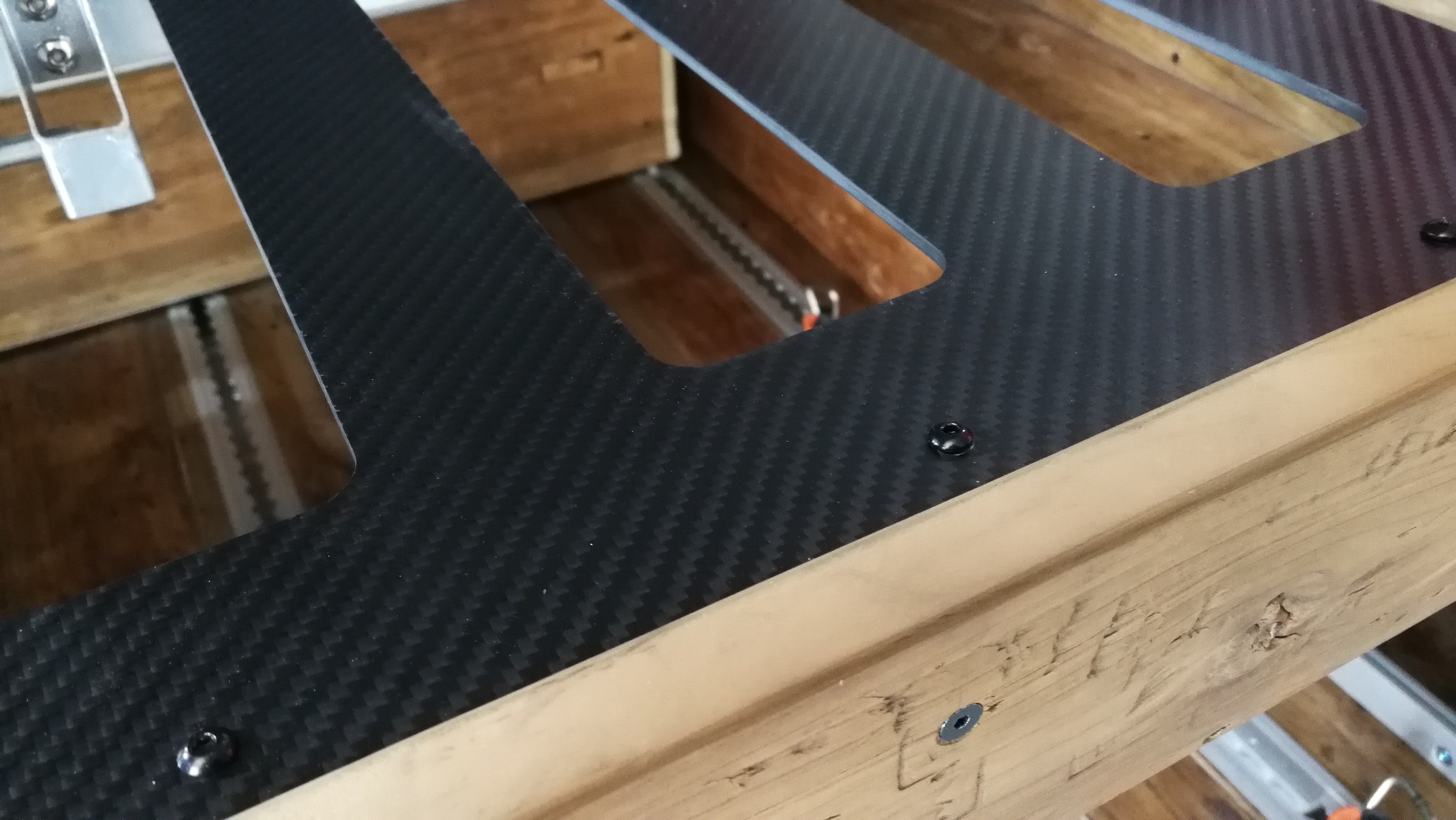

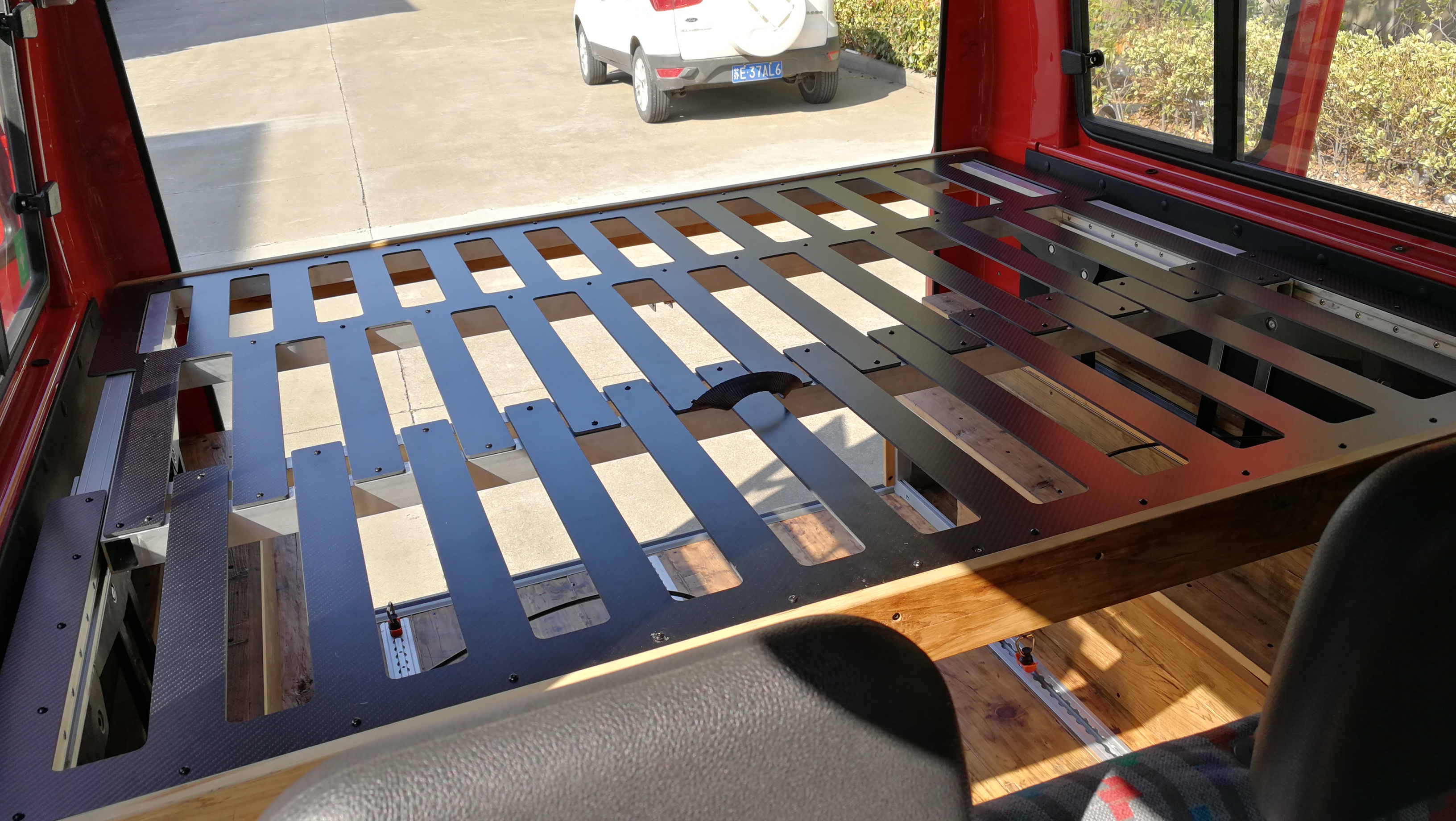

定制的碳纤维板
定制的碳纤维板
特殊刀具
特殊刀具

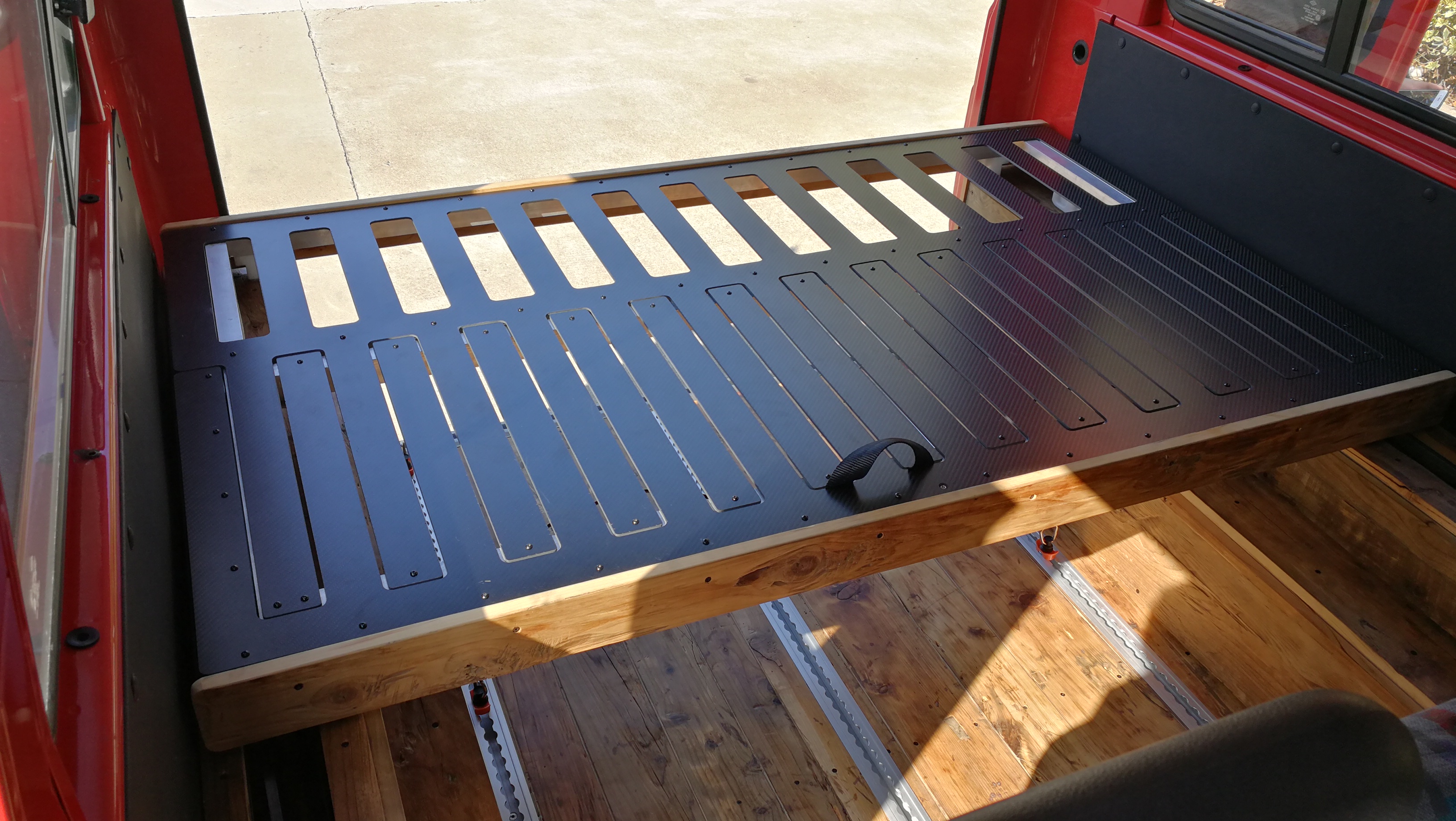

床板装车
床板装车
这塑料件是自己出图后CNC加工的。
这塑料件是自己出图后CNC加工的。

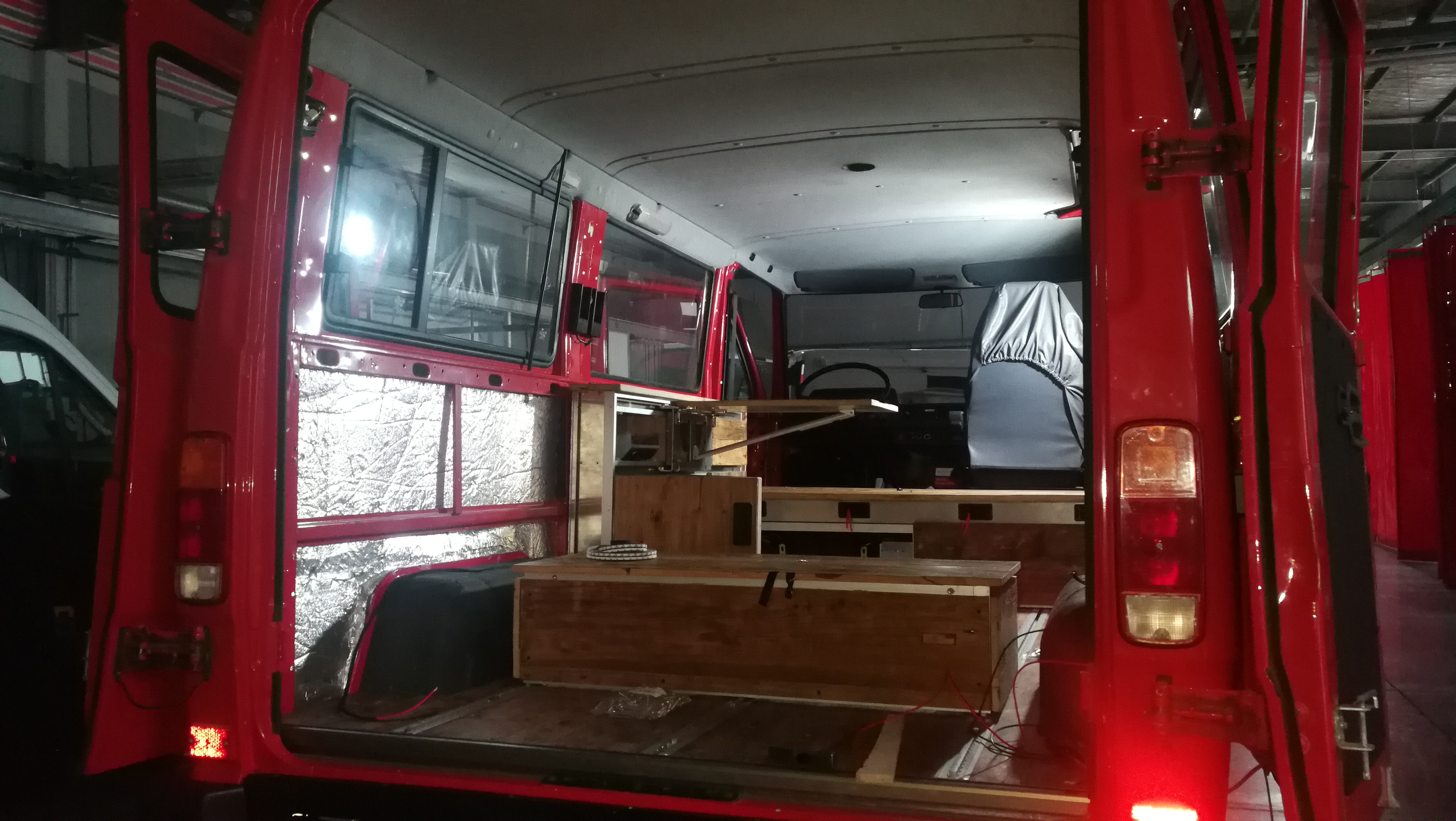

看着简简单单的改装,其实对于安装精度要求不低。就拿这个床来说,尺寸偏差大了上面的床板就装不上了。 ...

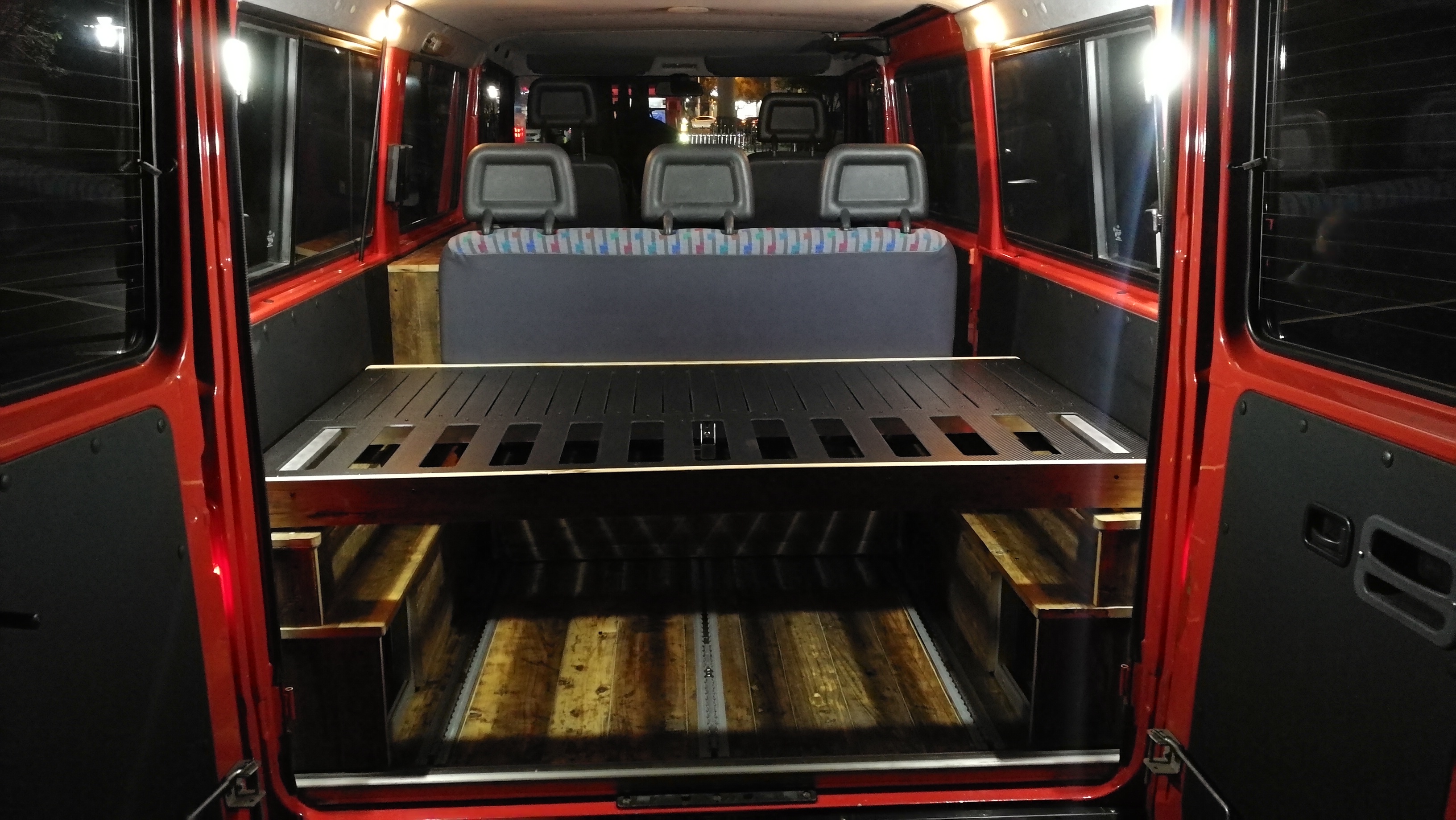

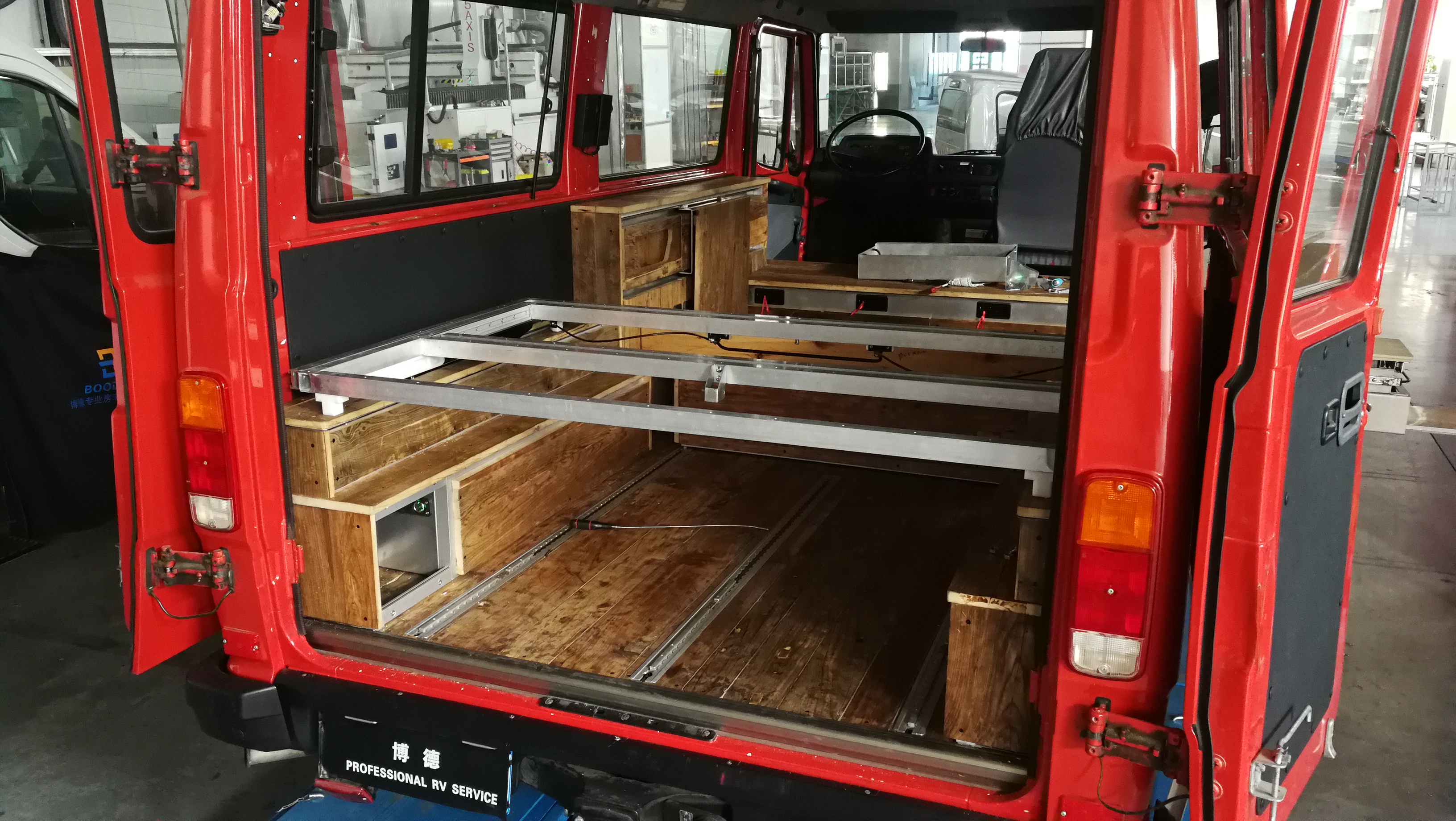

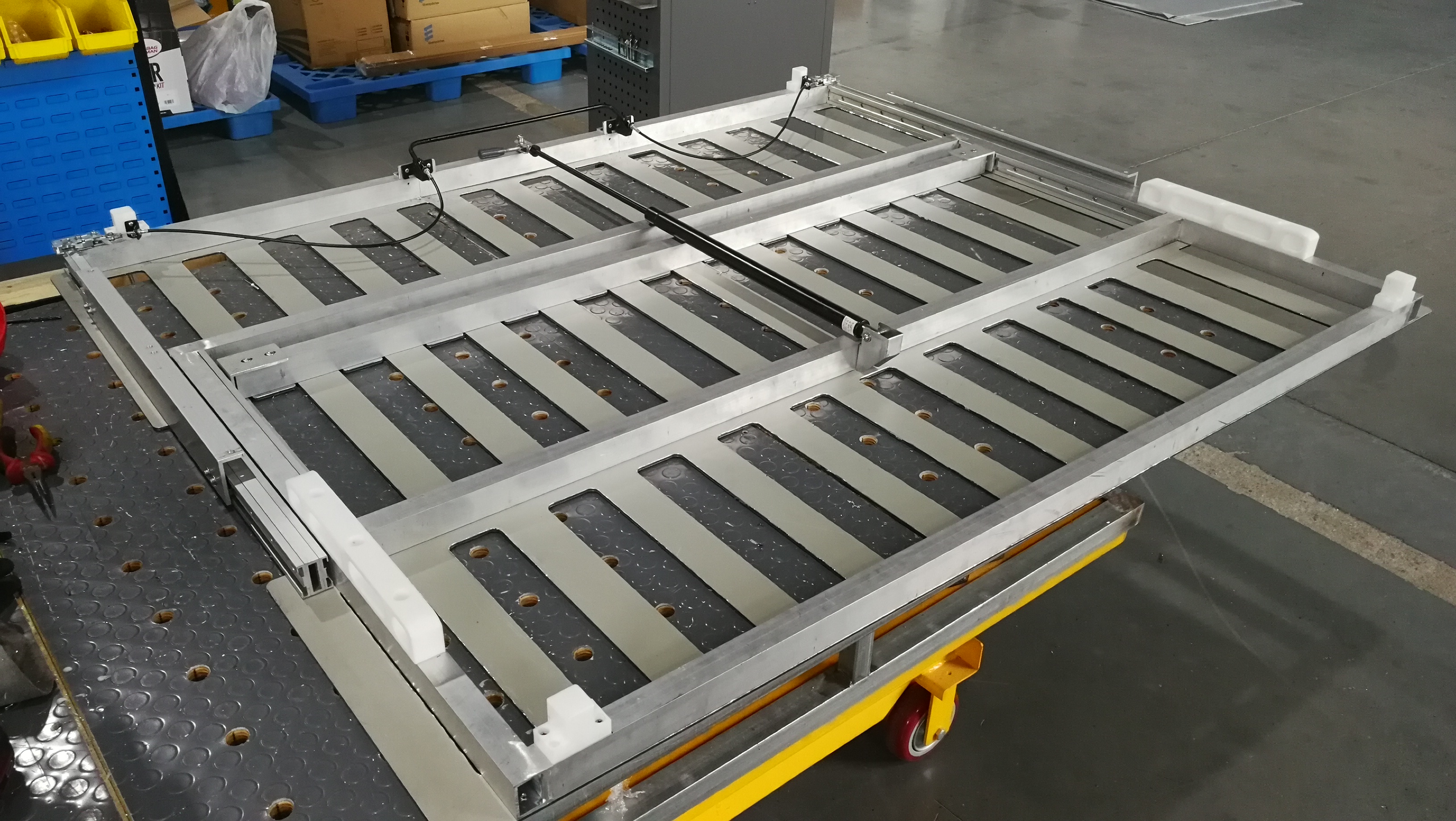

这是可拓宽床板,最小宽度1米,最大宽度1.4米。骨架是铝合金的,床板是碳纤维的!碳纤维板太贵了,轻易不敢 ...
床架装车
床架装车

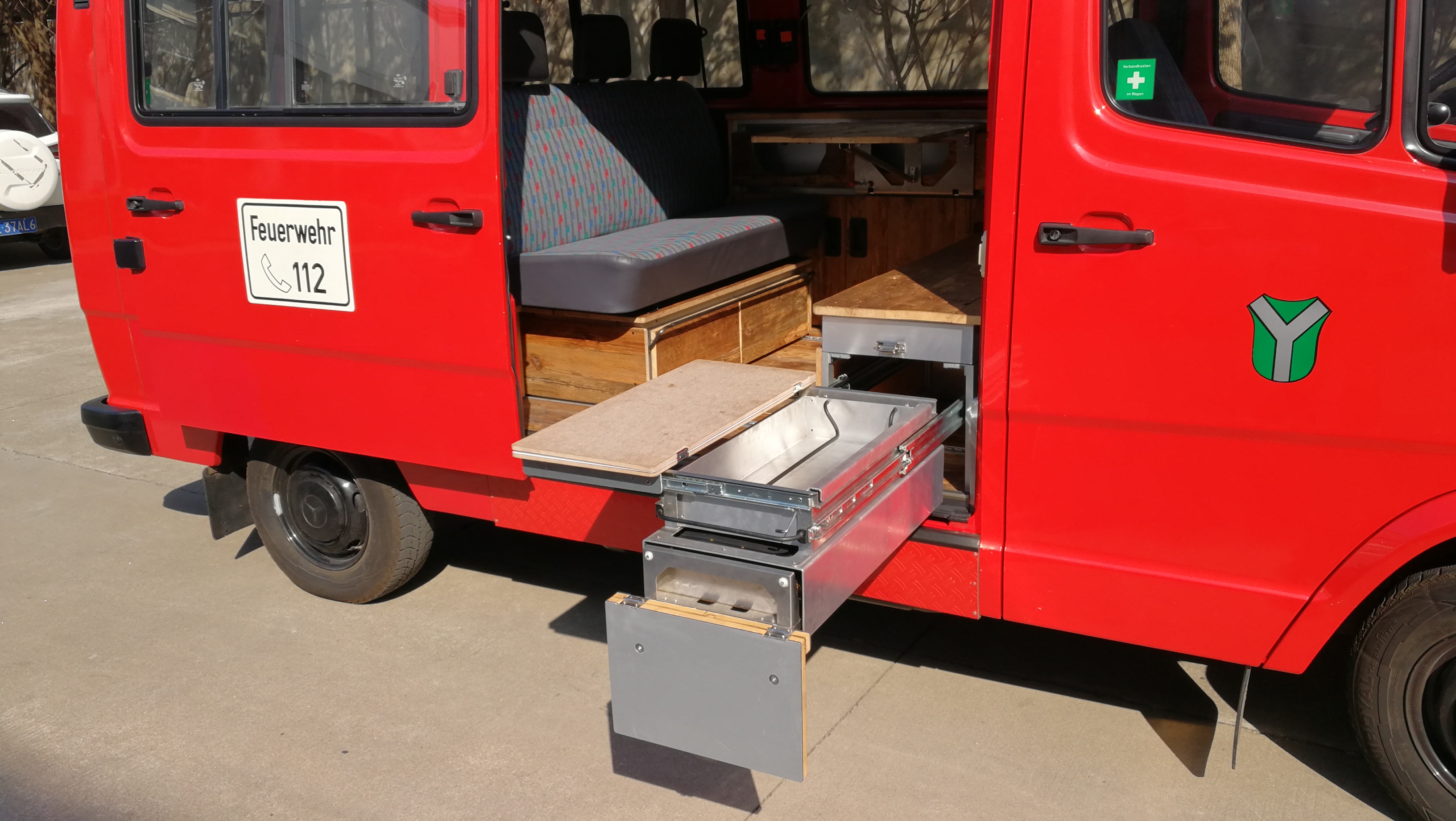

小桌板是全滑动的,没有落地支撑的!
小桌板是全滑动的,没有落地支撑的!

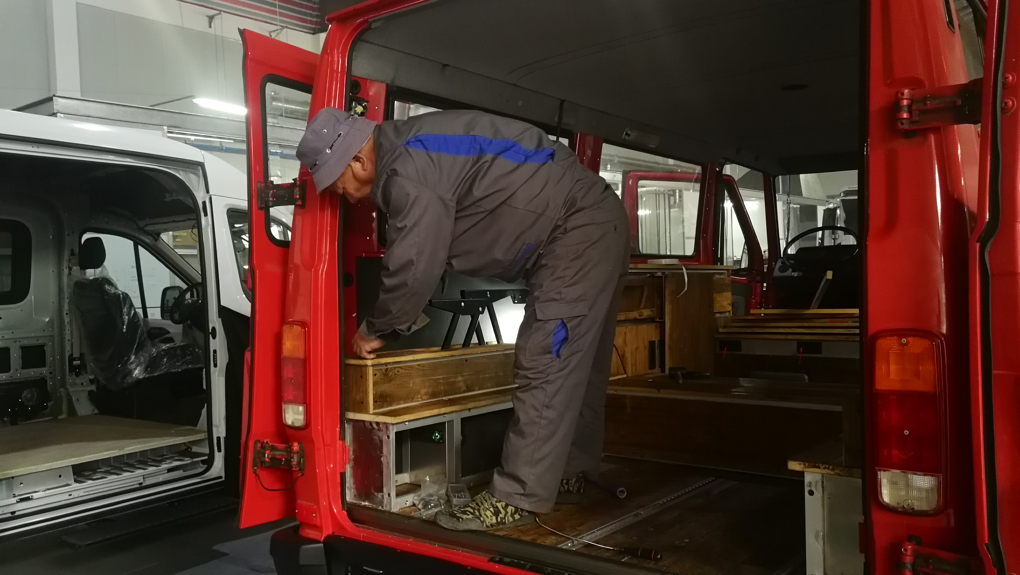

边柜装车中
边柜装车中

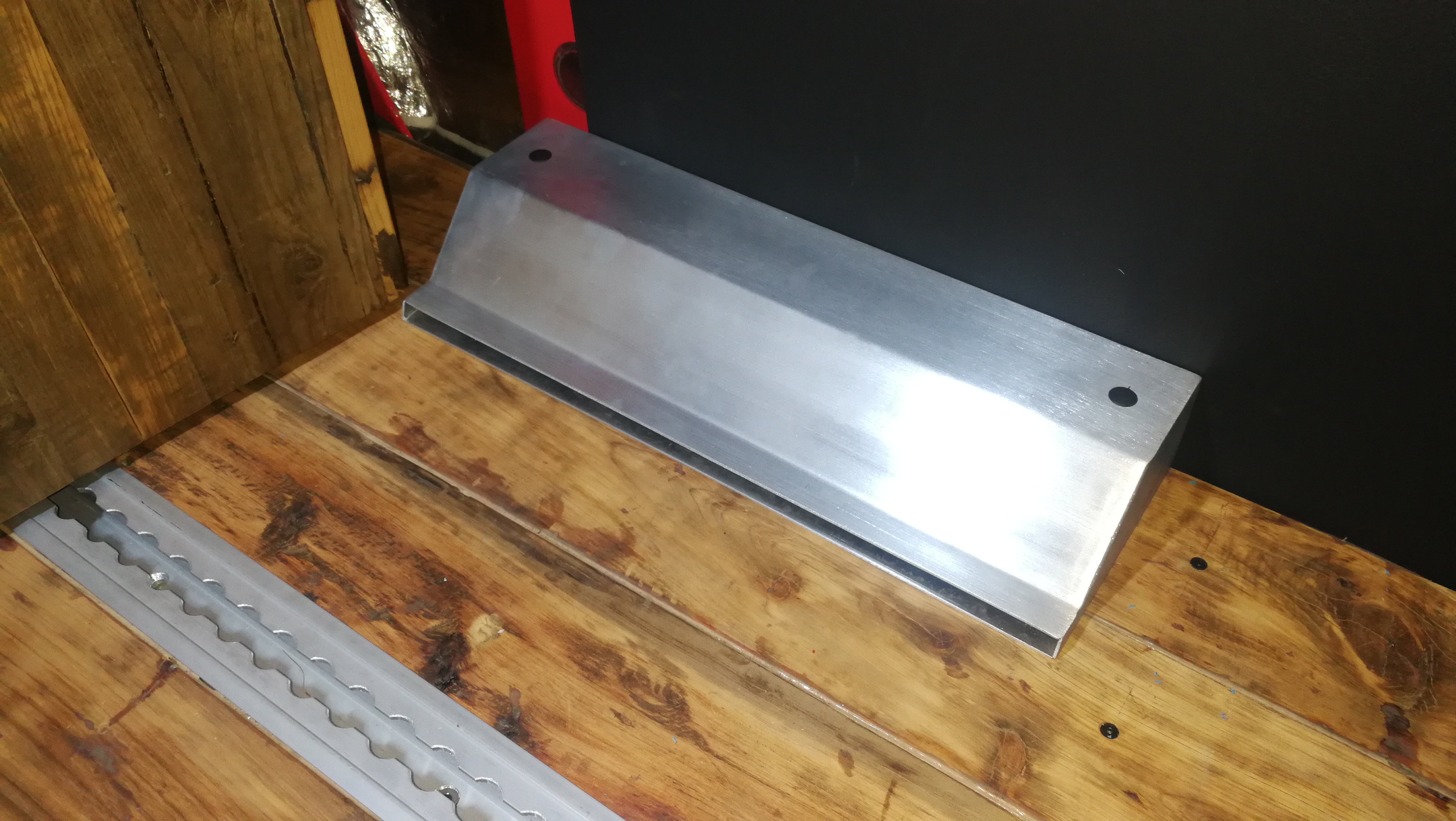

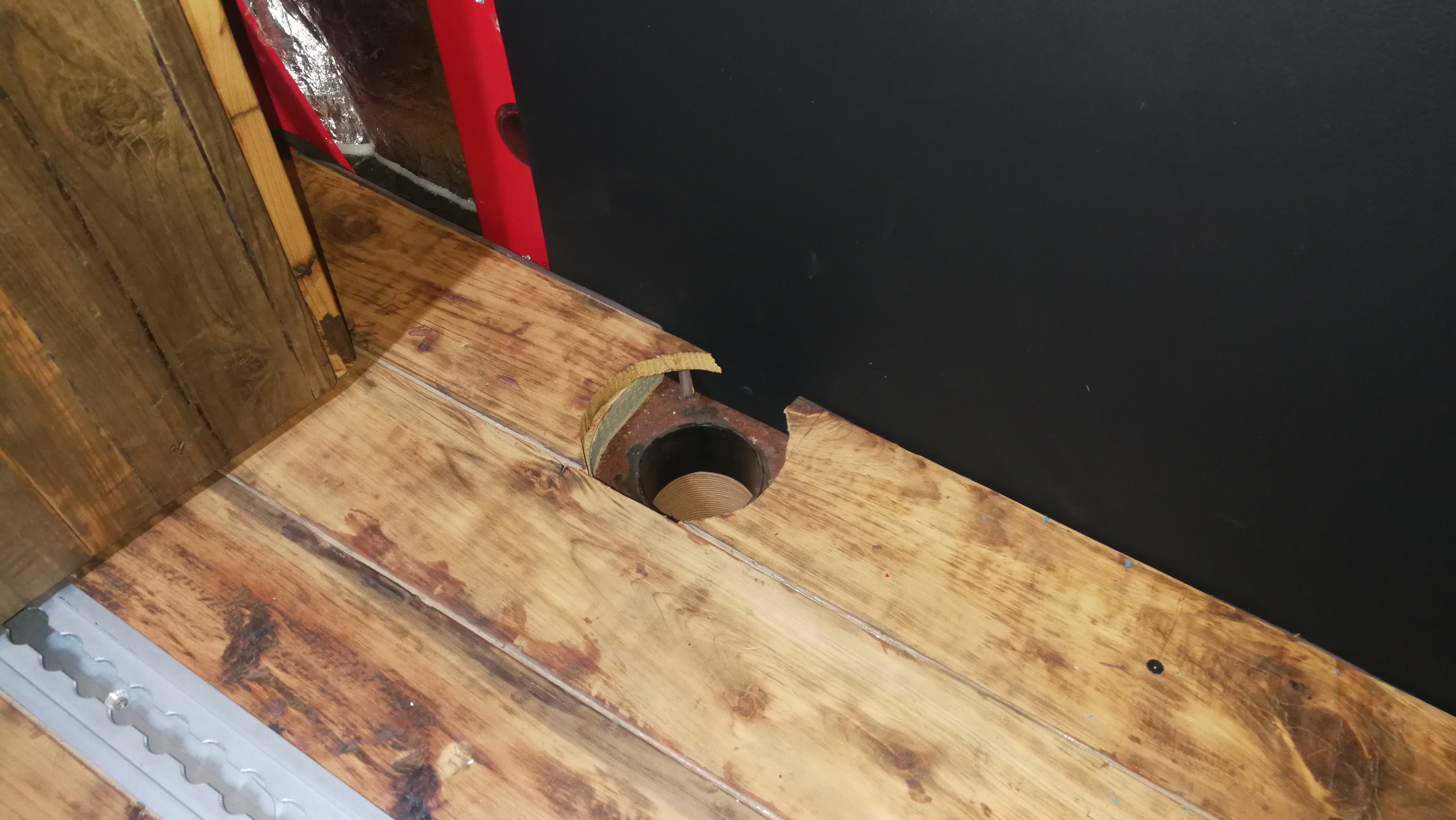

我做了这个铝合金的静压出风口,暖风可以在条形的洞口吹出来。

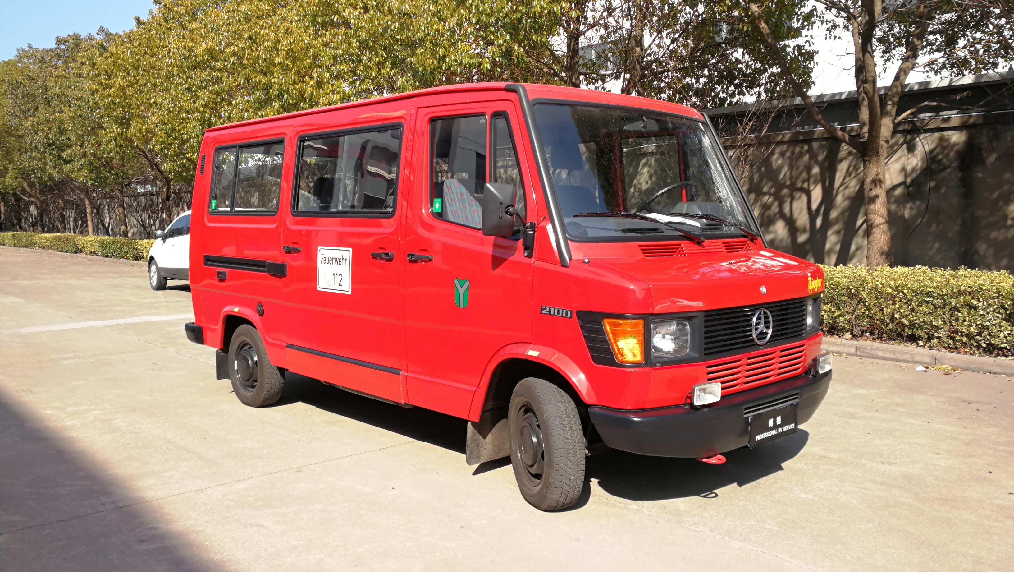

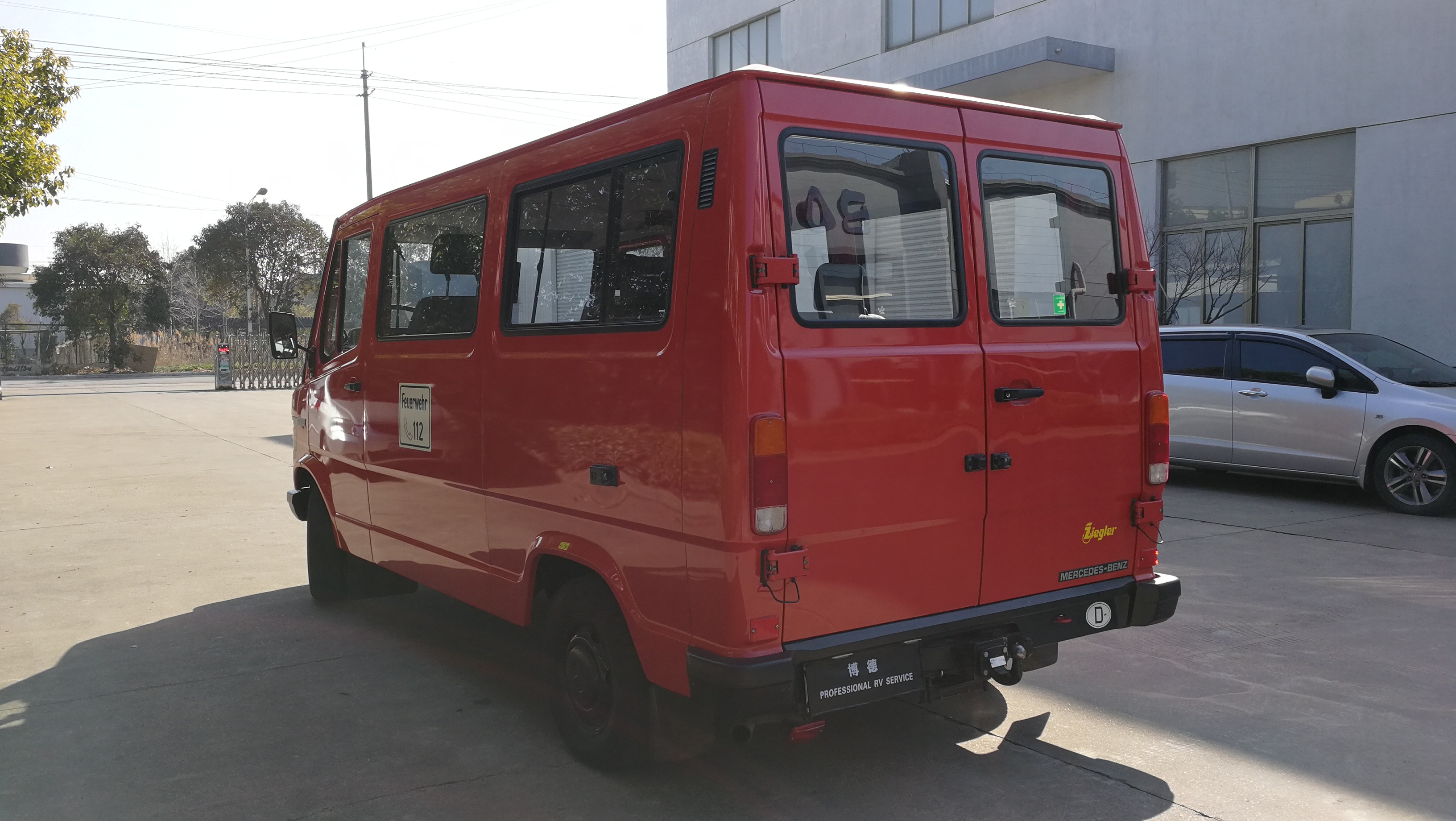

出厂了
出厂了
再看一眼~
再看一眼~
再看一眼~
再看一眼~

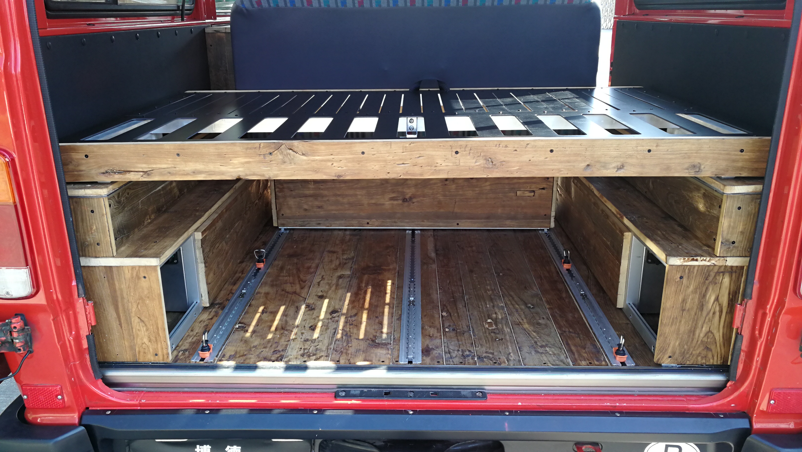

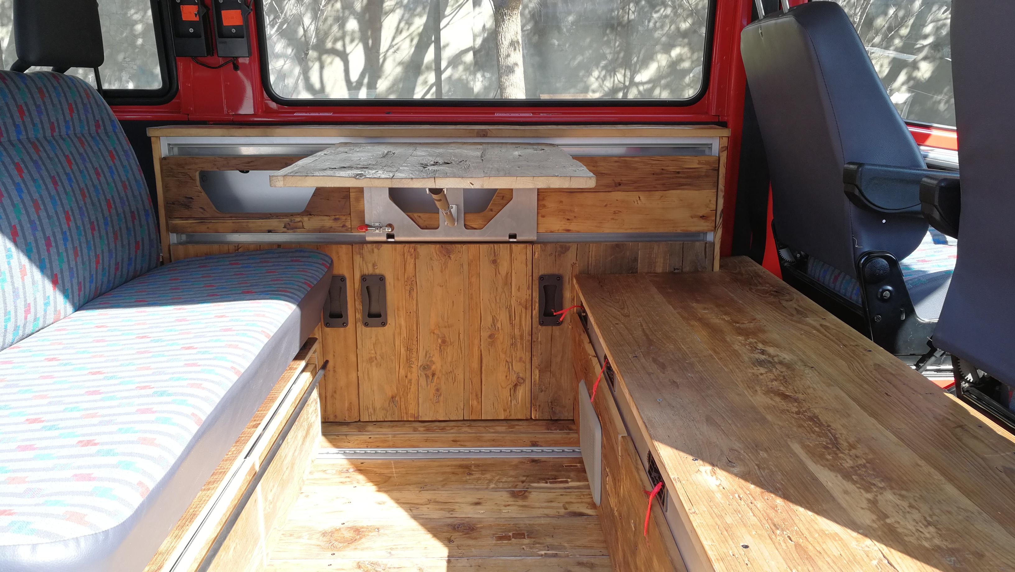

低位模式适合,东西不多,又需要在床上能够坐起来的时候。轨道是多功能的,也可以配上快装挂钩用来固定货物 ...

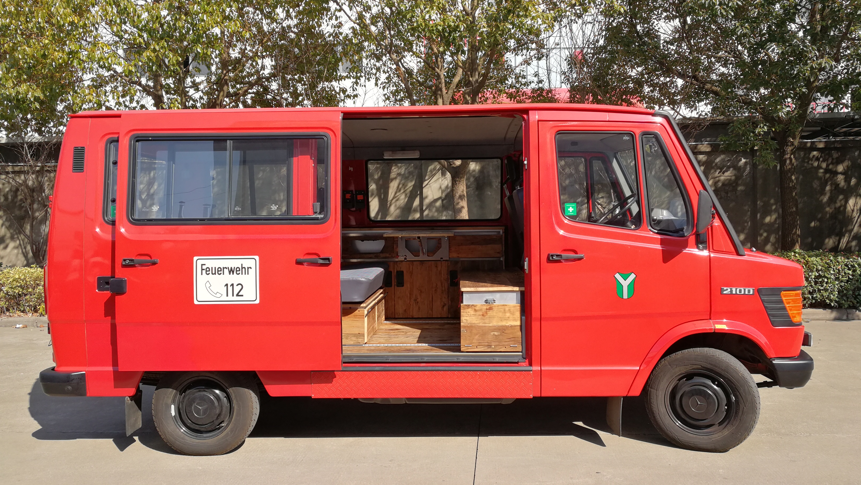

高位双人床模式
高位双人床模式
床升高以后,床底下的储物空间很大!(注意:座椅用地板滑轨是一直到尾门的,座椅折叠起来的话可以直接藏到 ...

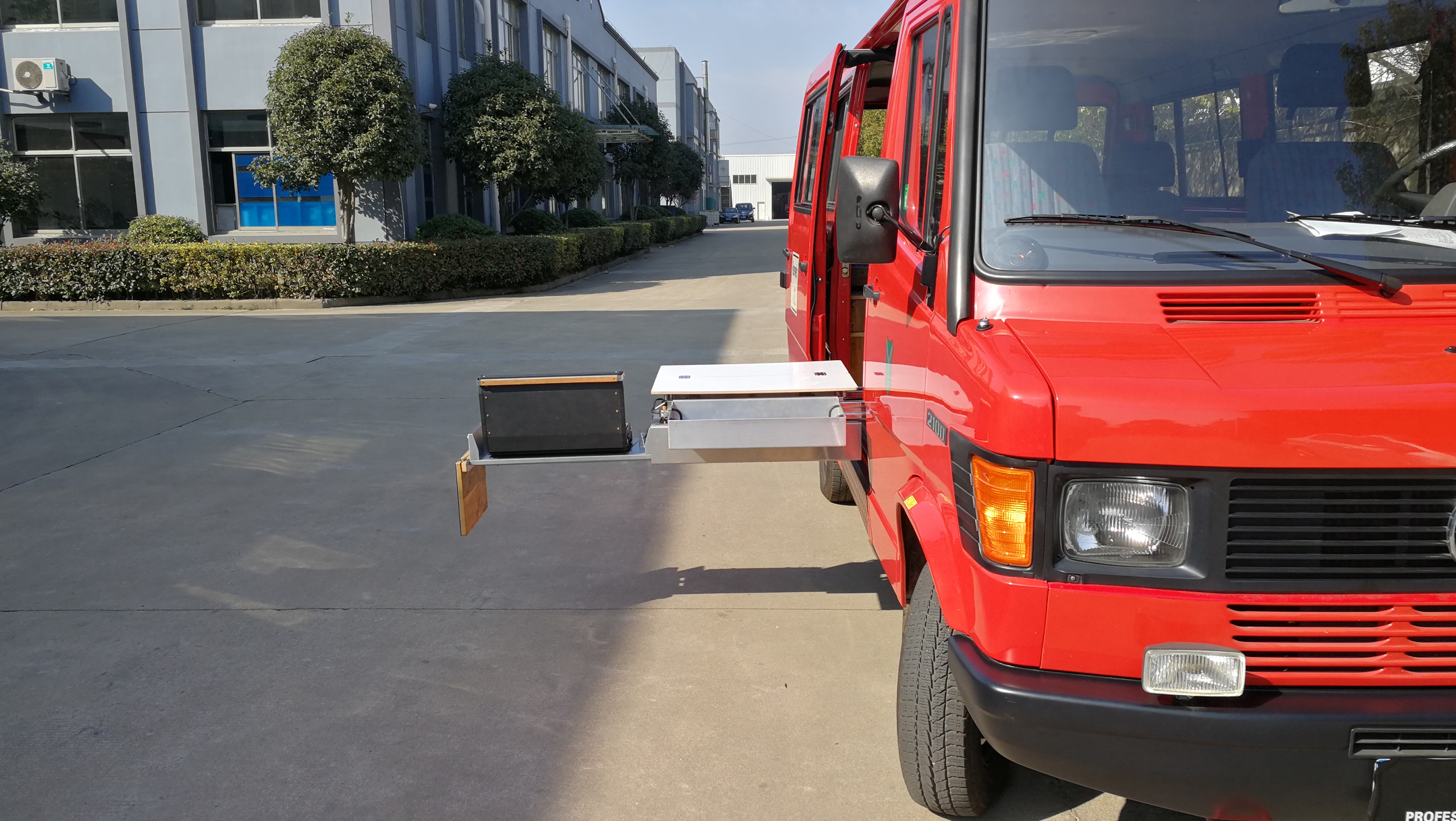

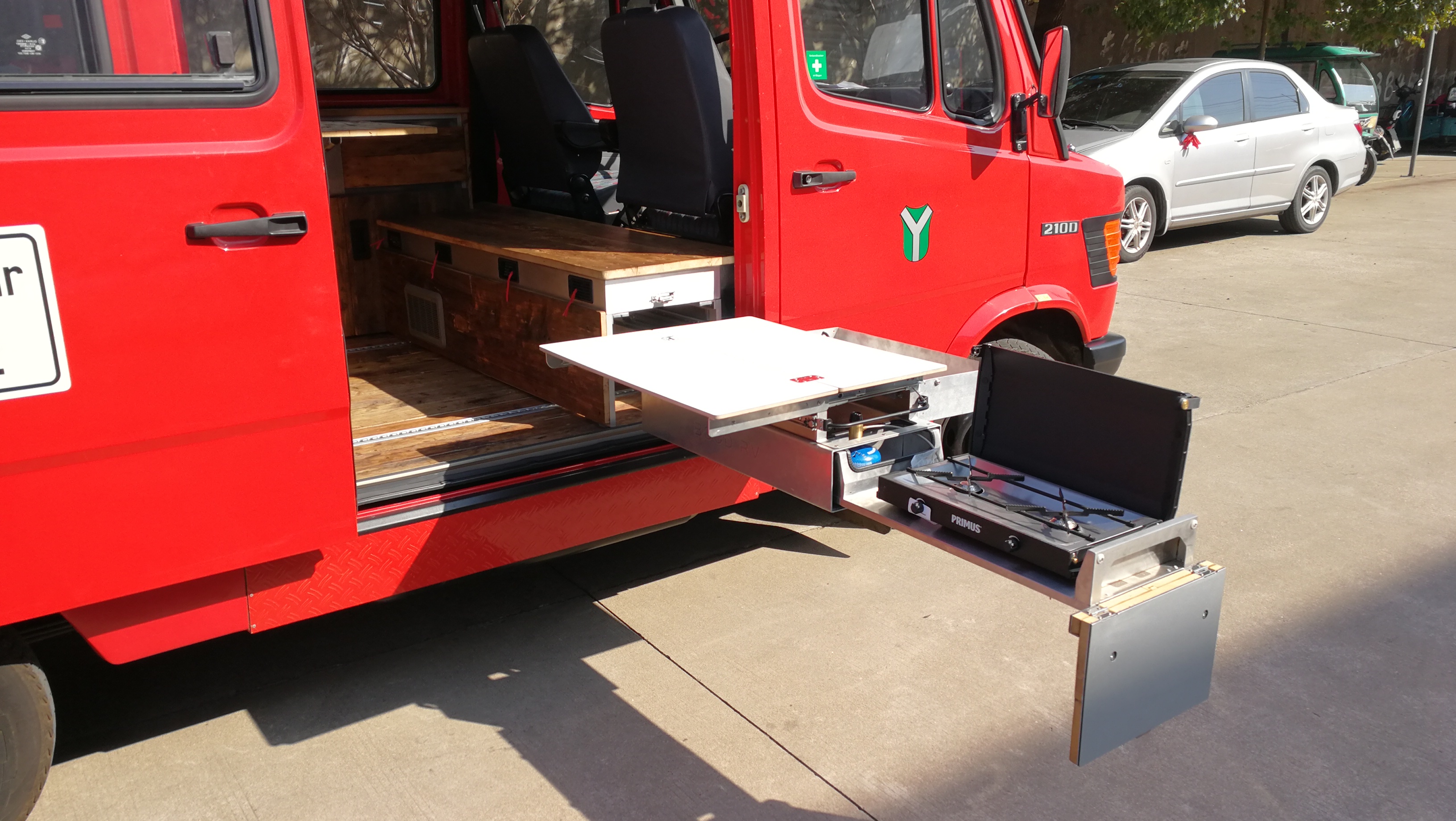

挺长的!避免油烟进车,炉子尽量远离车门。

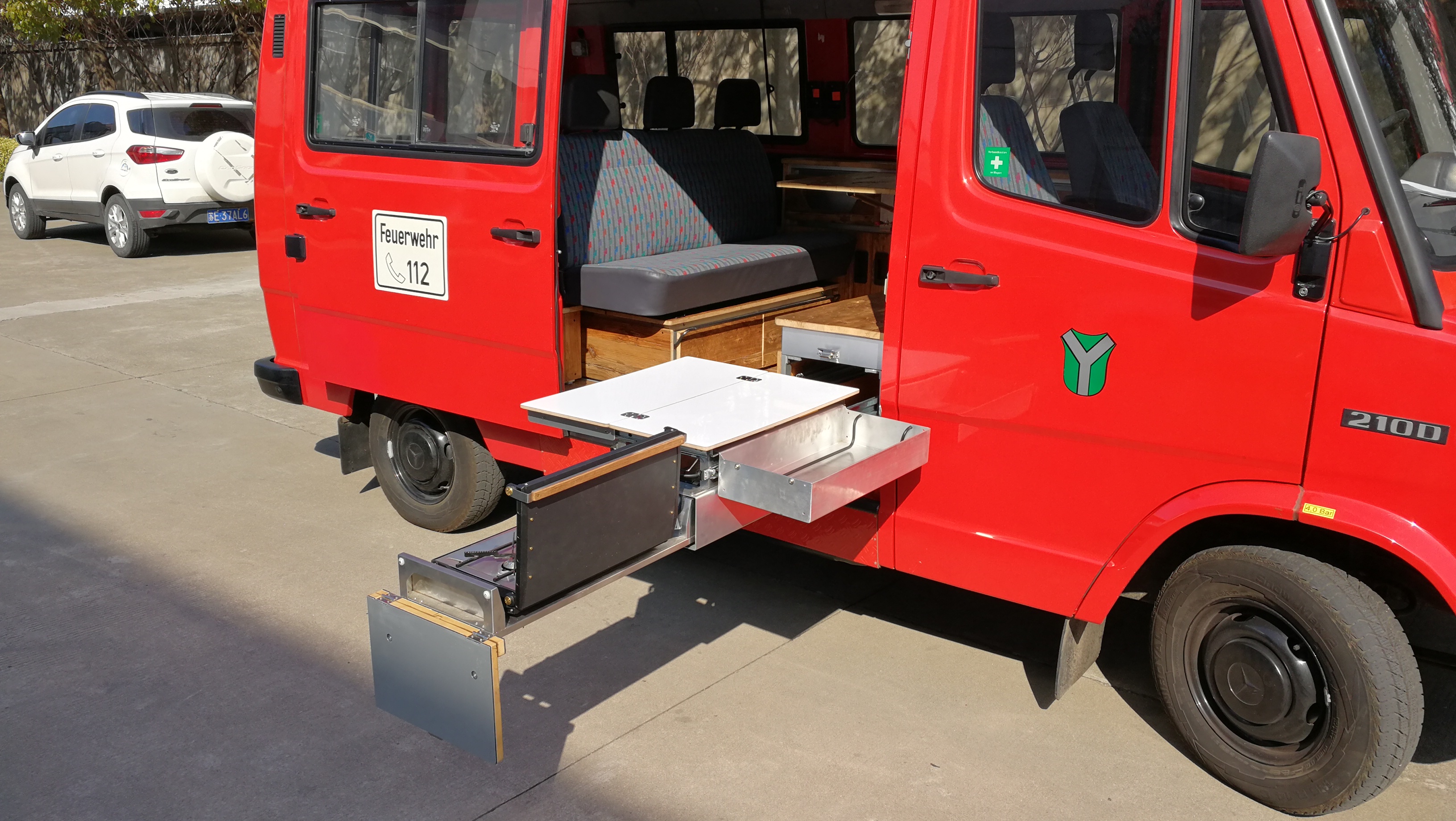

料理台打开后,不影响中门上下车。
料理台打开后,不影响中门上下车。

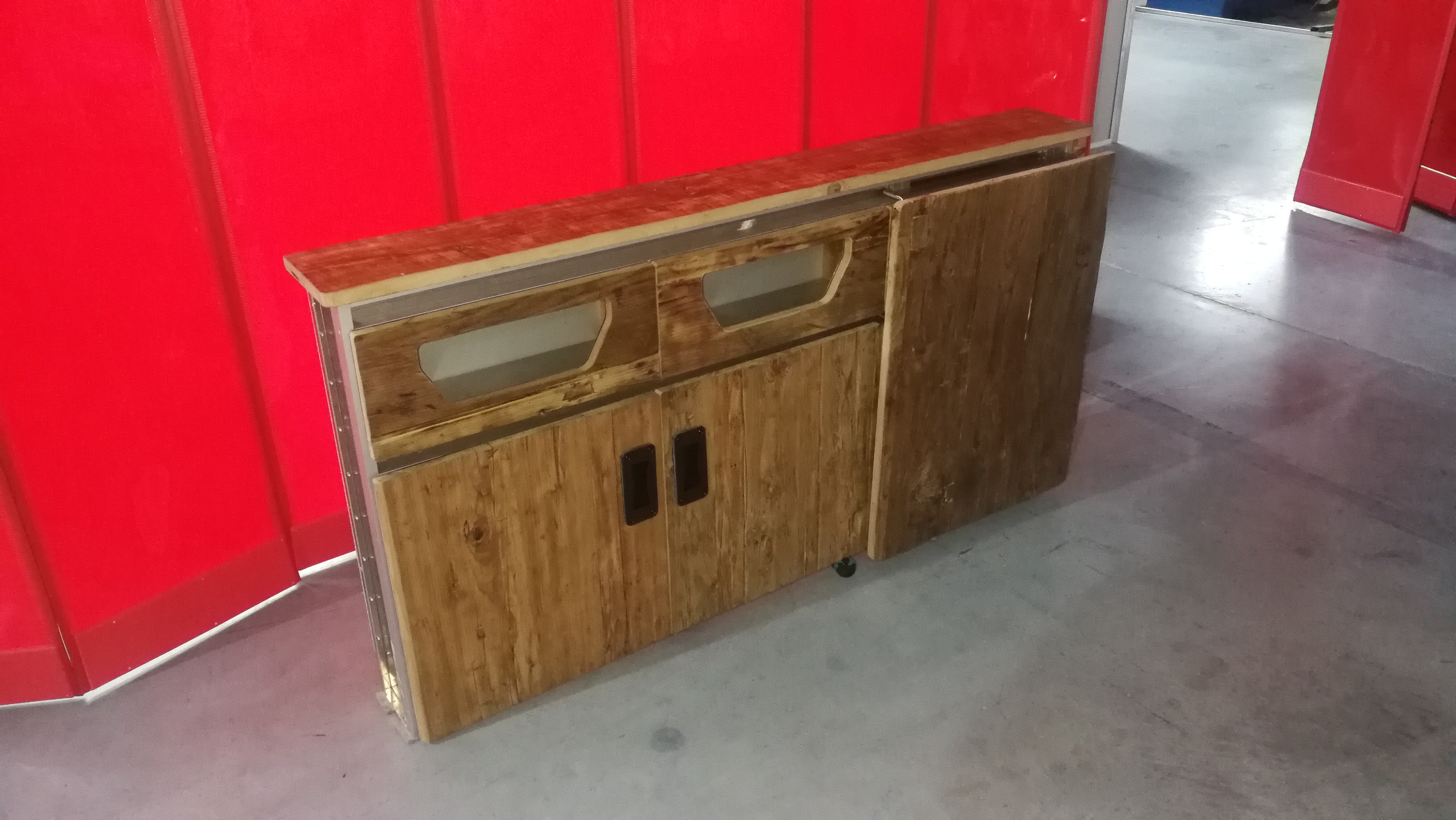

抽拉式料理台来了,收起来外形尺寸300x290x750 。就这么一点点小,打开后能有多大? ...

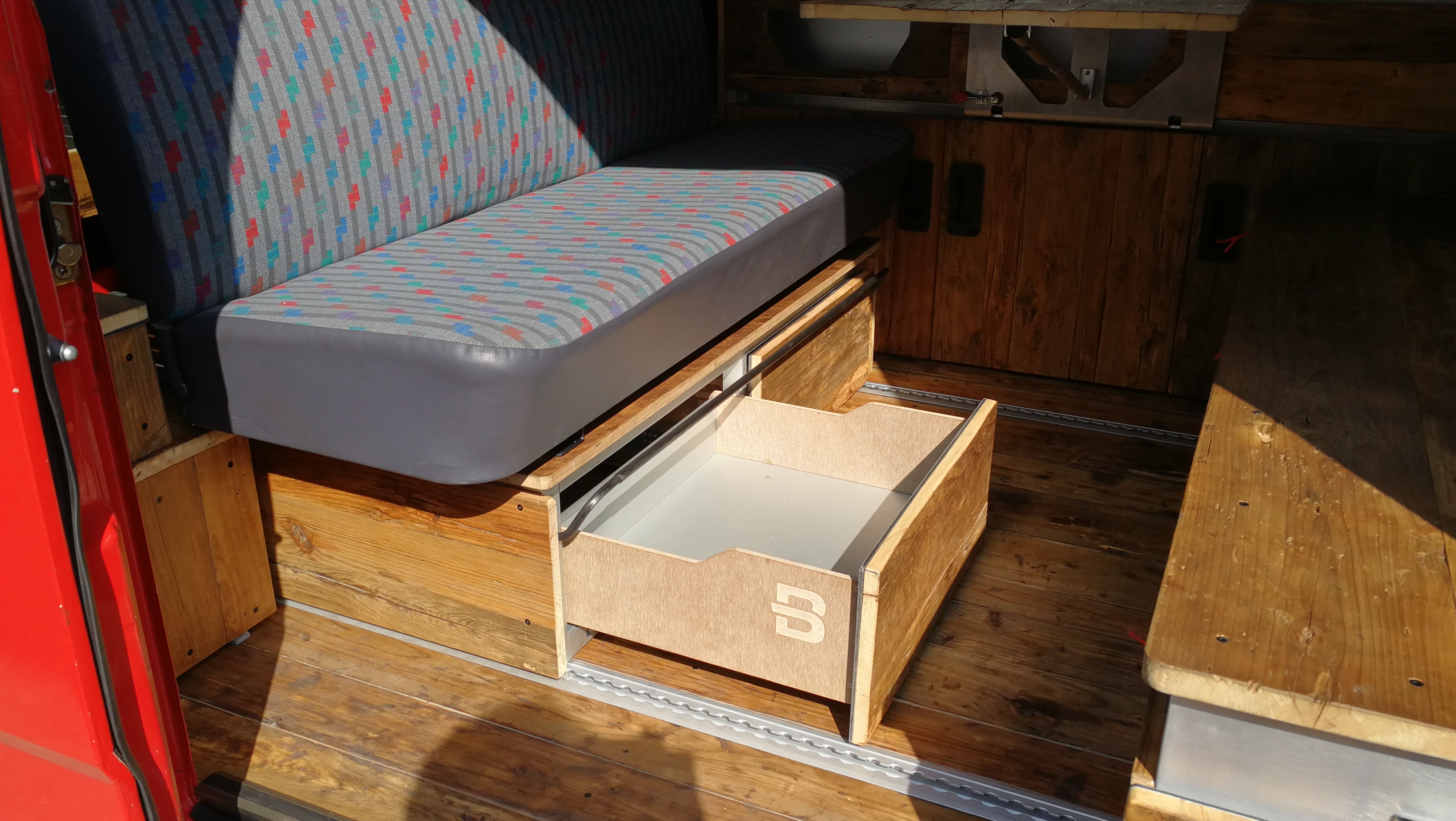

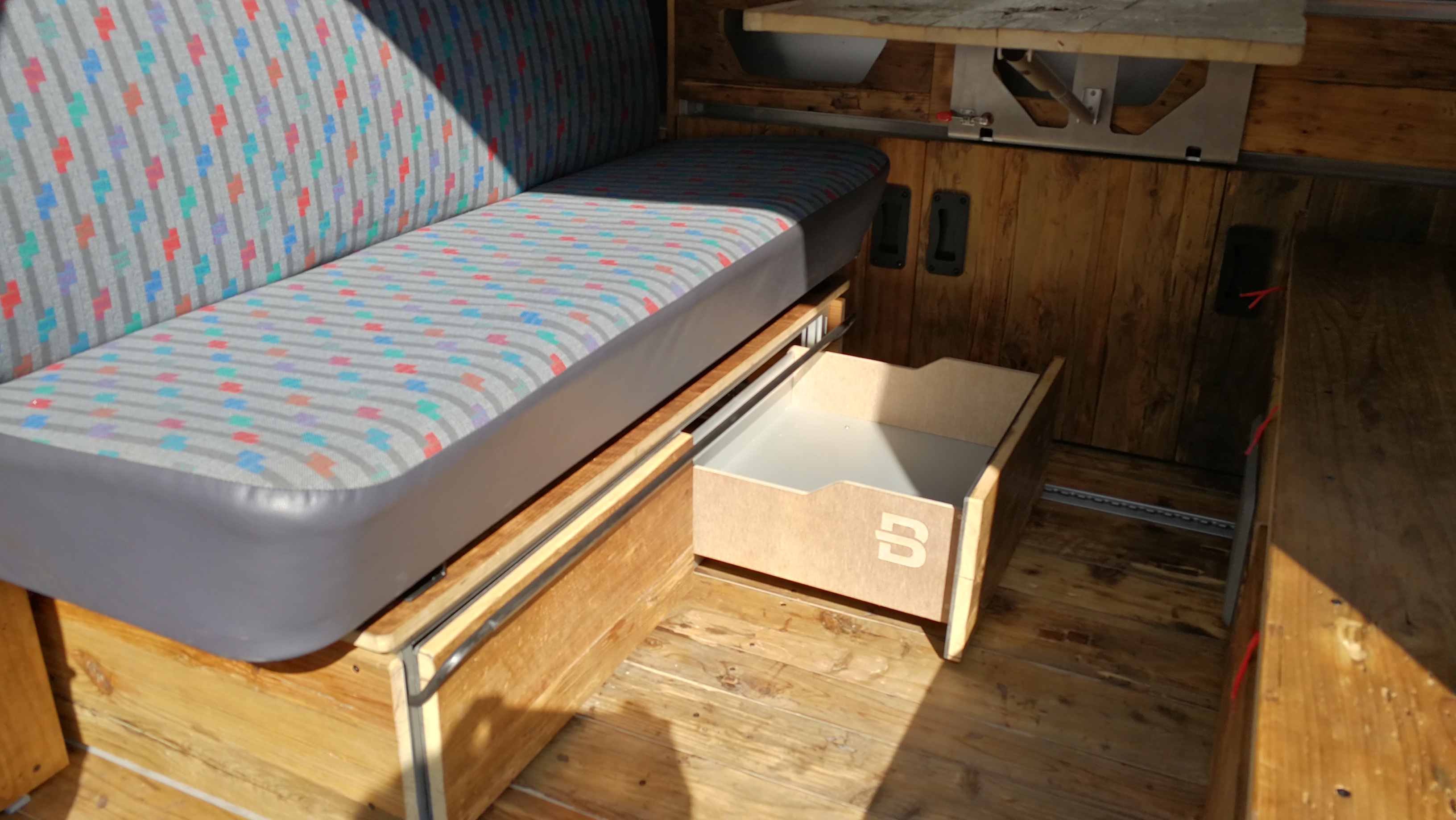

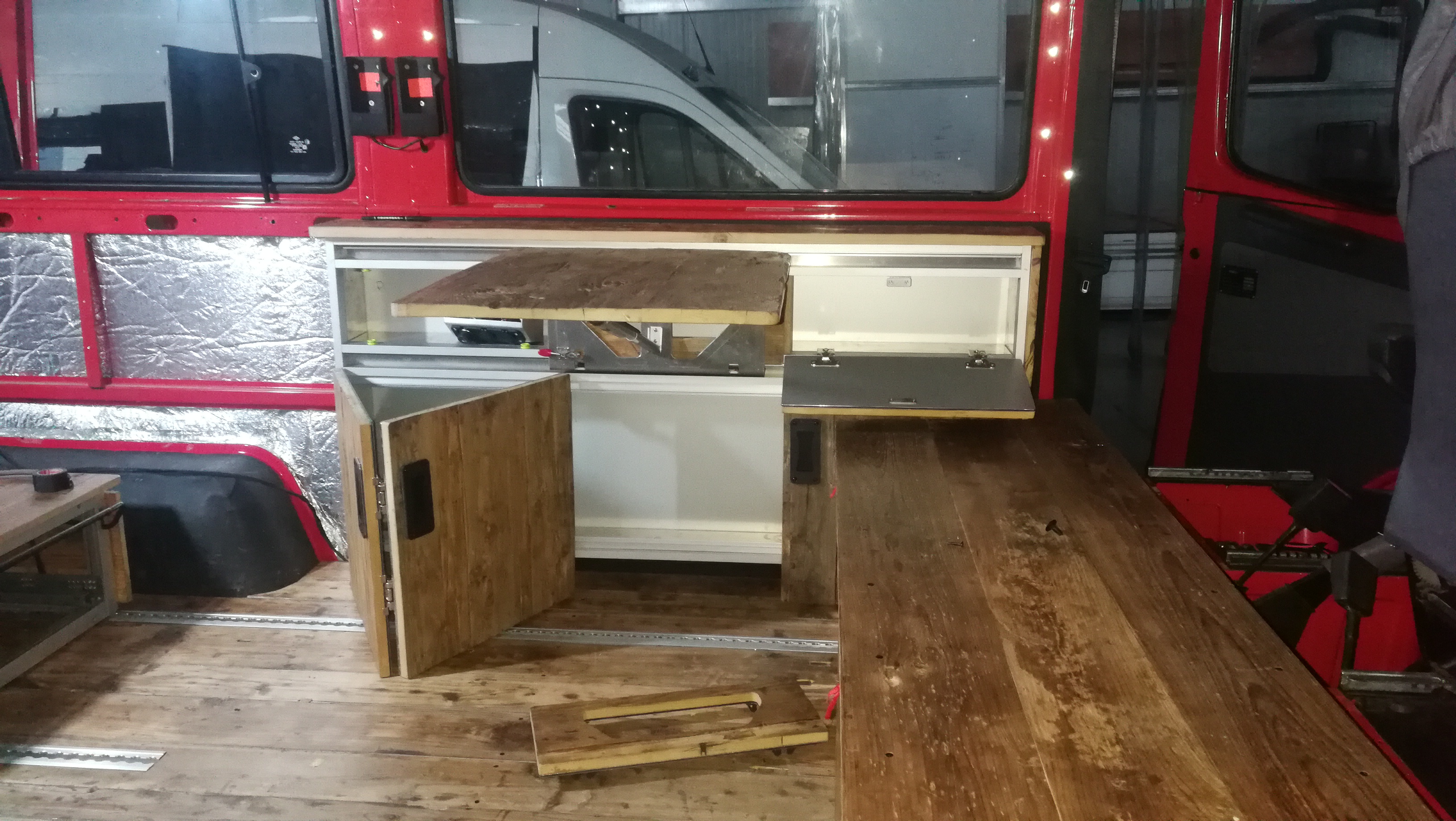

座椅底座下的空间不舍得浪费了,做抽屉。
座椅底座下的空间不舍得浪费了,做抽屉。
抽屉用的是托底自锁轨道
抽屉用的是托底自锁轨道
边柜
边柜

这个底板上的洞是原车驻车气暖的出风口位置,原先的出风口不能用了,我改一下; ...
做好的柜子装备装车
做好的柜子装备装车

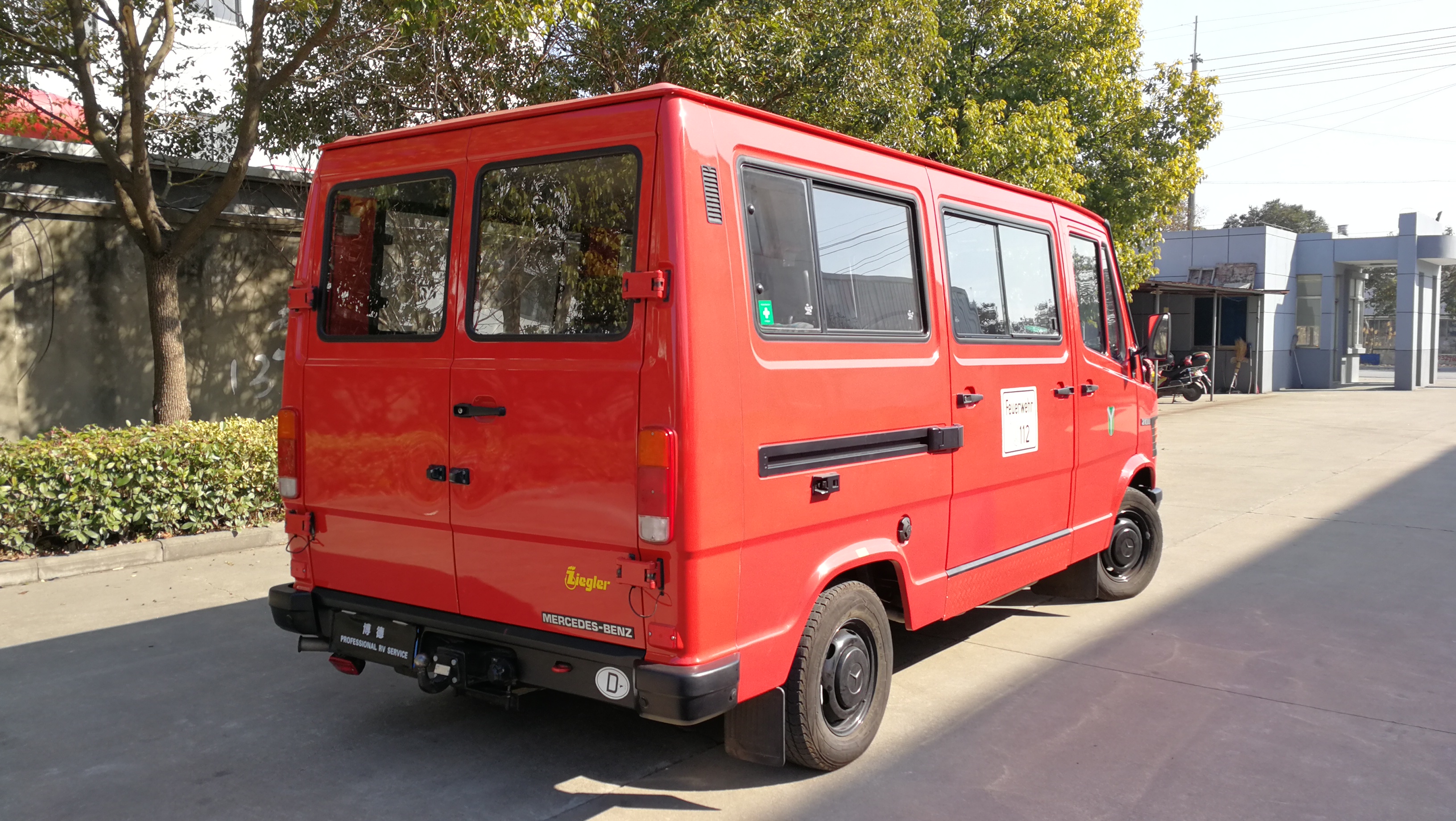

今天博德第一辆定制车出厂了,更新一下。
