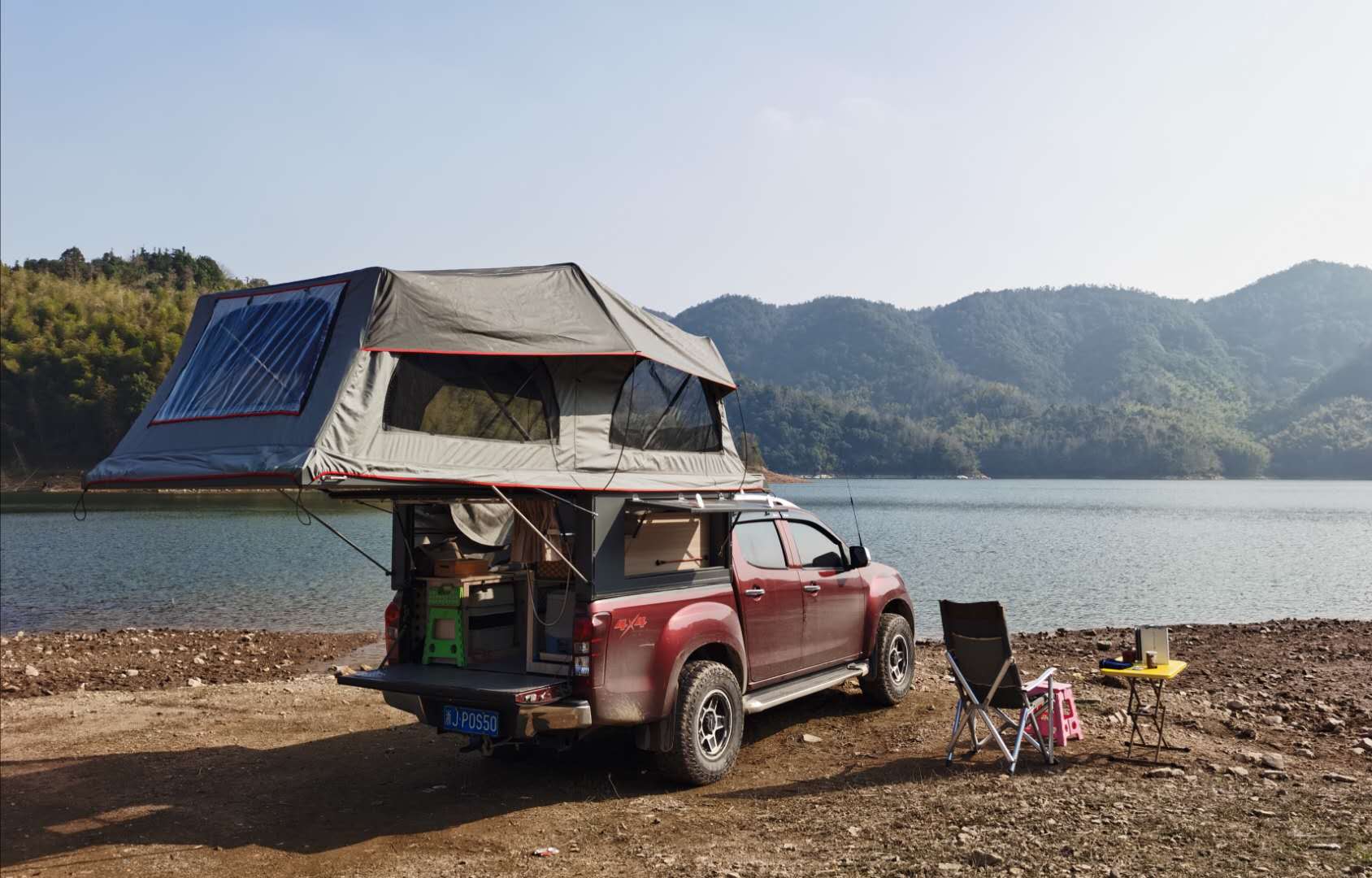

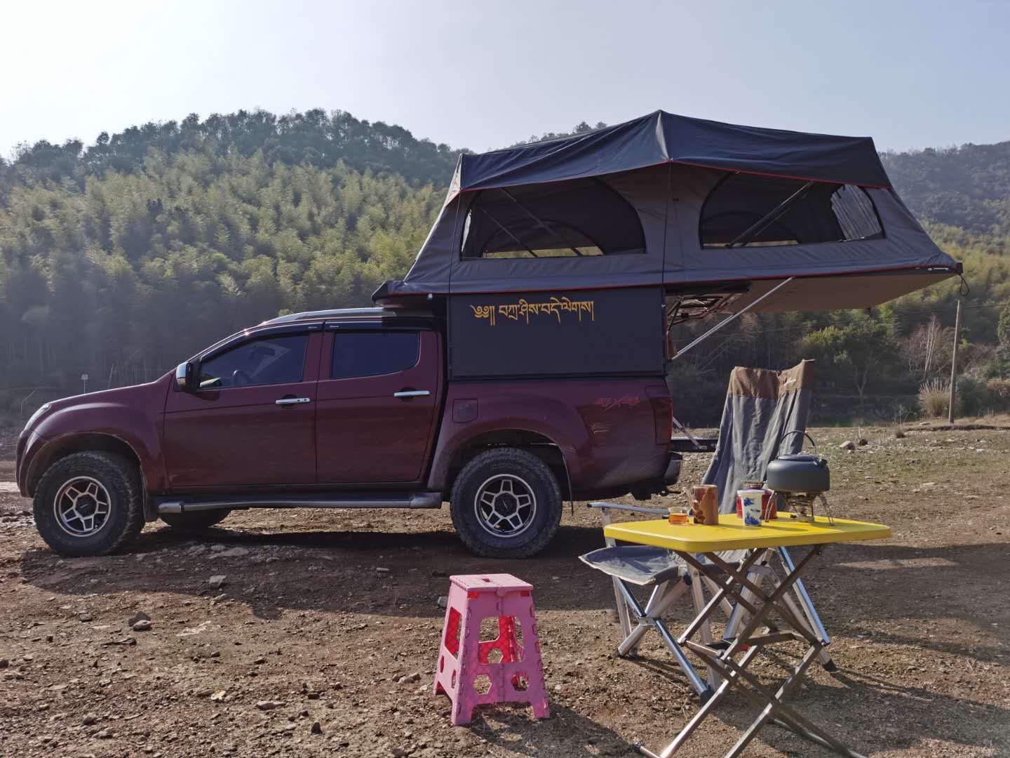

 楼主| 发表于 2020-3-20 22:05:04 来自手机 | 显示全部楼层
目前的国情要是尽量符合法规吧,,这个连后斗都拆了,肯定要被敬礼,,,,我的思路是不拆皮卡后挡板,,,左右不超车身,,高度做到超车顶20cm以内,,

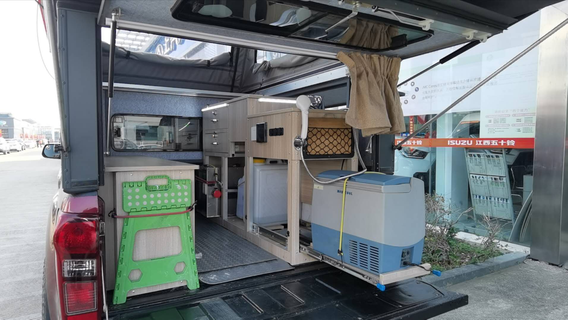

利用皮卡尾箱盖改的房车 马桶 灶台 冰箱 卡座 大床 都有!
麻雀虽小 五脏俱全
关键是这样的改装价格便宜
适合自己改装
类似这样的尾箱盖能买到,2-3千。
