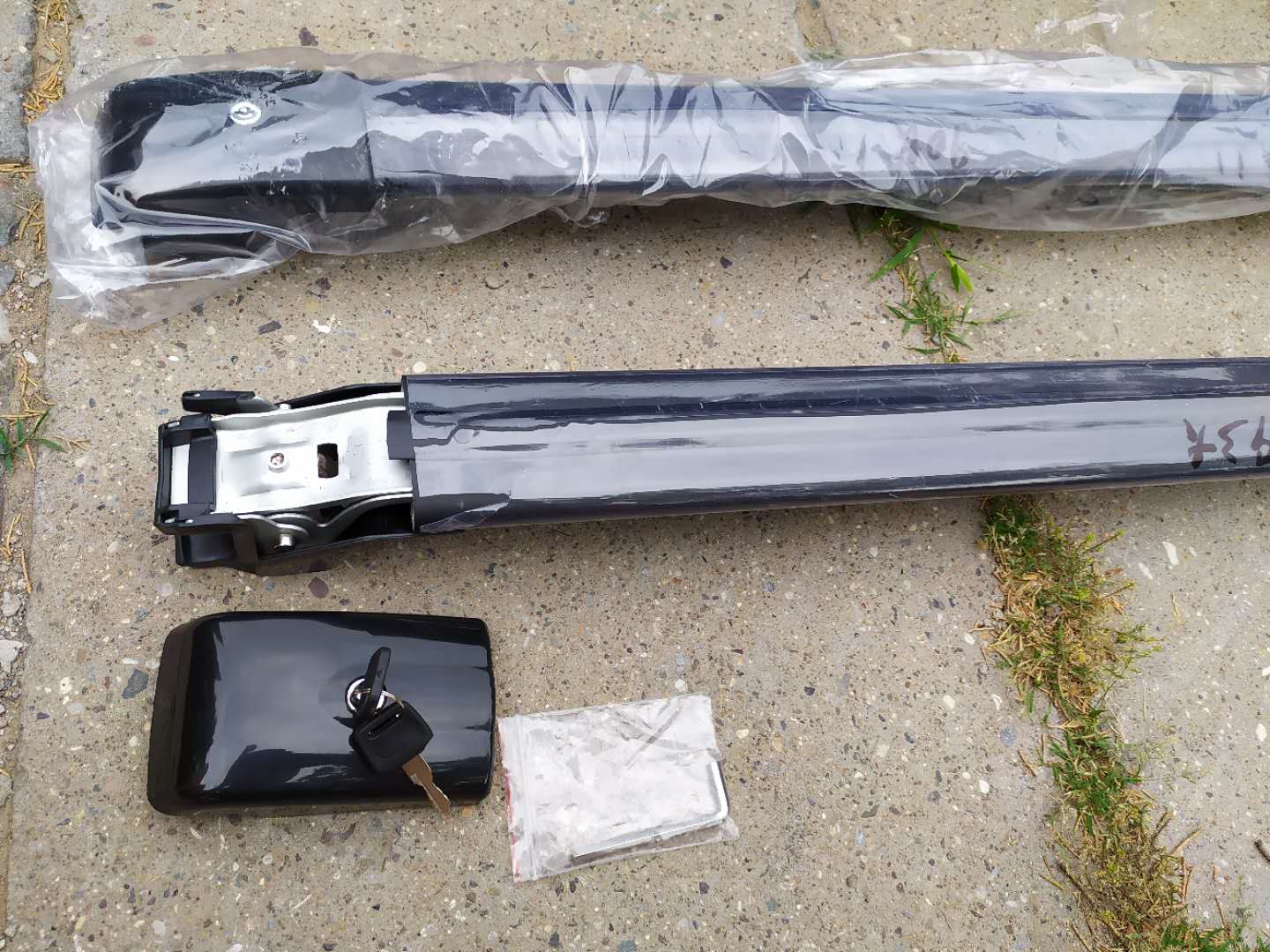

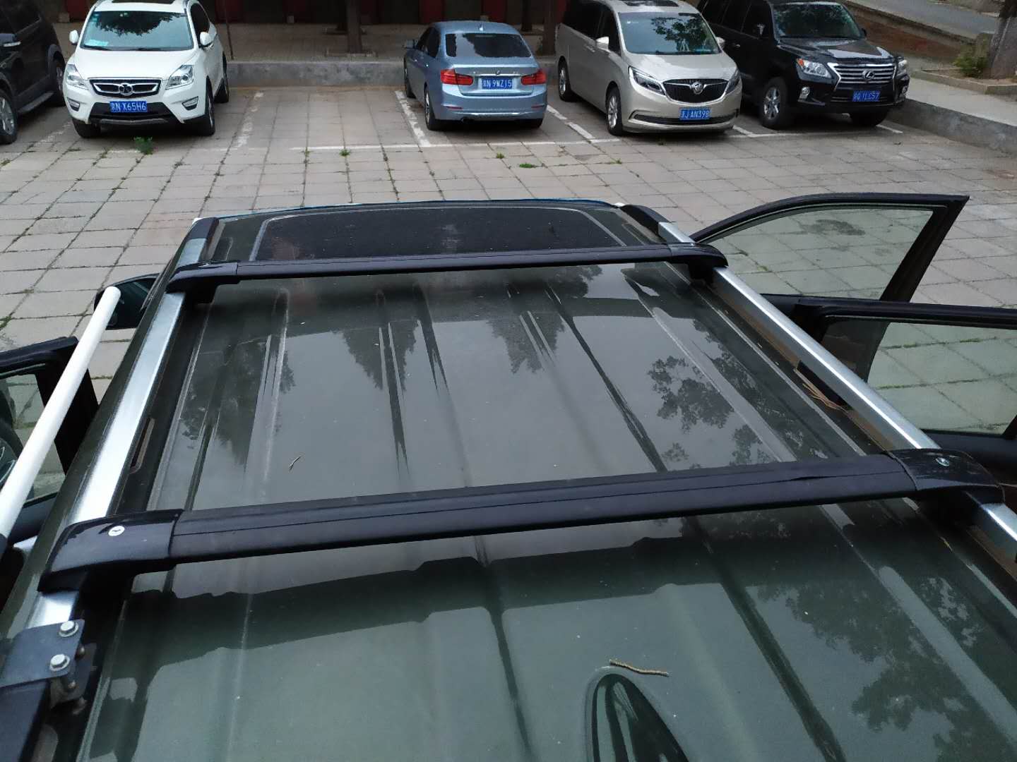

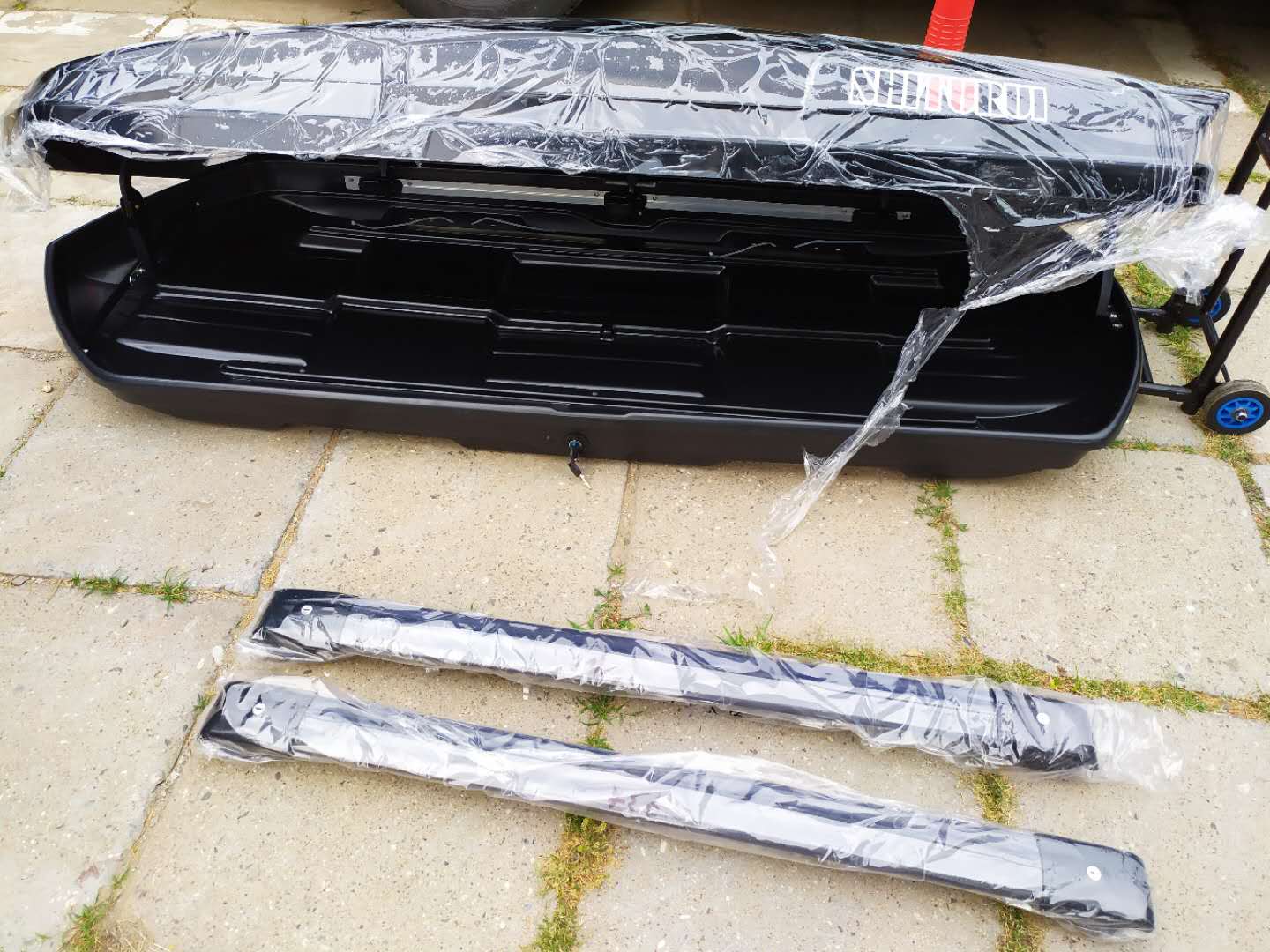

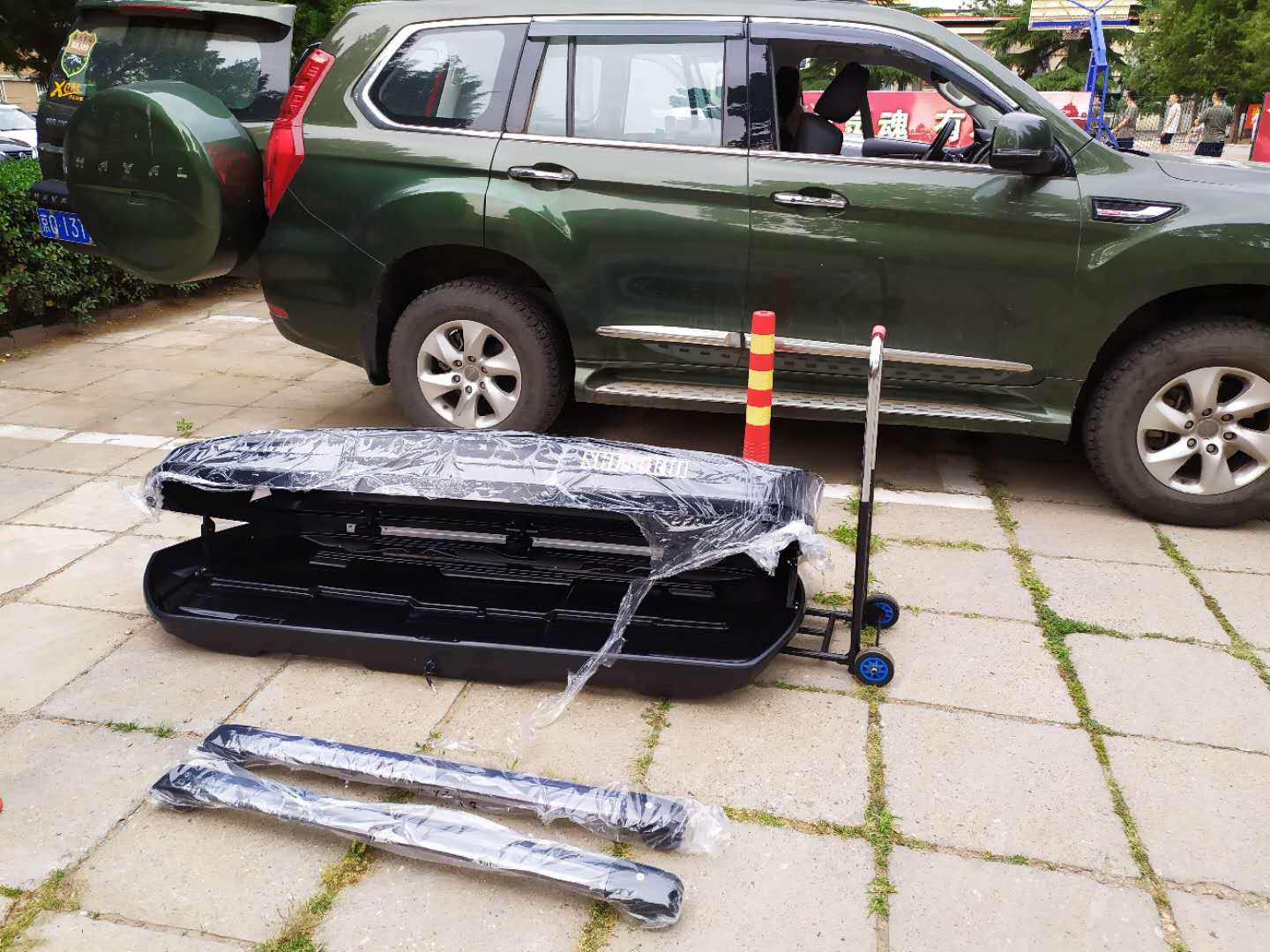

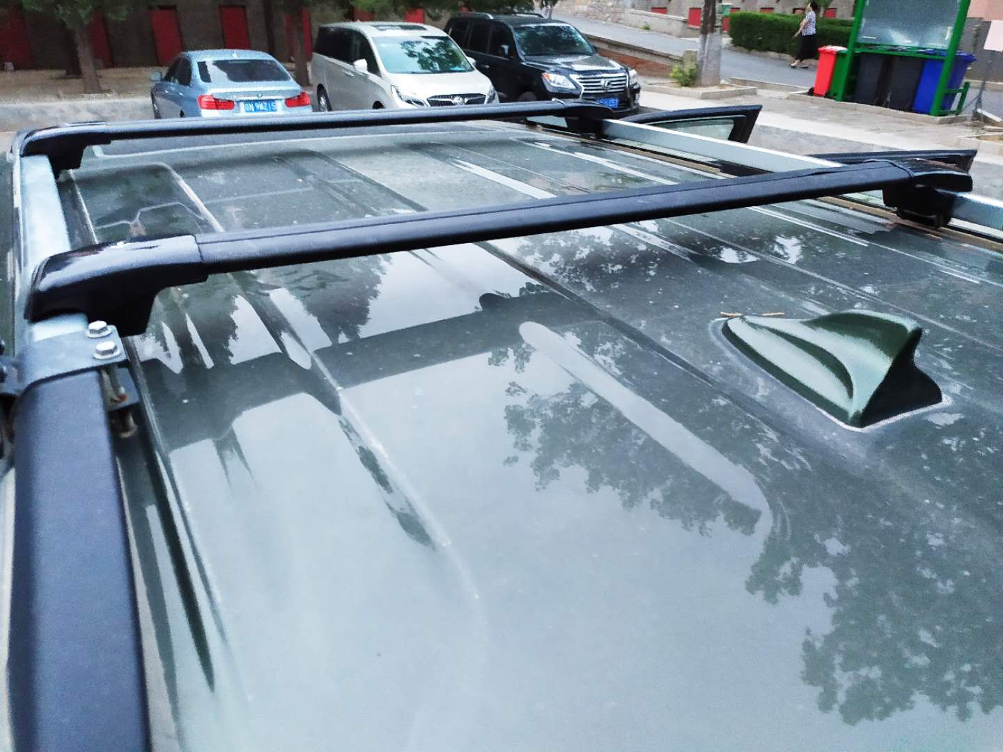

露营装备(7)车顶箱,我买了一个大车顶箱(700升),今天送货到院门口了,不让进,只得我开车到门口接货。2 ...
买车顶箱的人首先会考虑风阻是否大,如今车顶箱设计都考虑了风阻系数,狮途瑞这款灵韵A款箱子,前端是菱形设计,能有效降低风阻。听车友现身说法,风阻不大,油耗增加不大,哈弗H9的隔音做的比较好,关上窗子,听不到什么风阻声音。

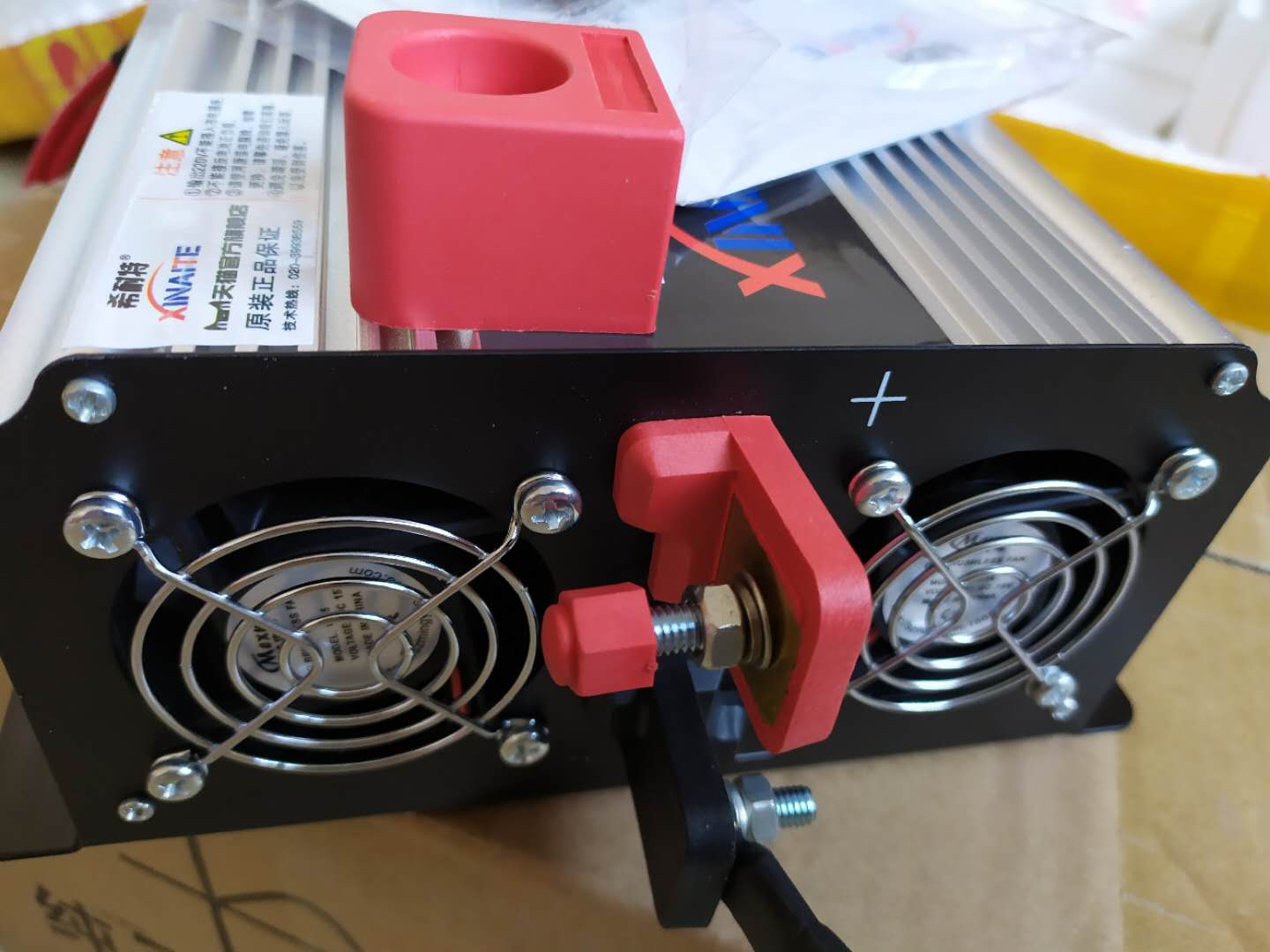

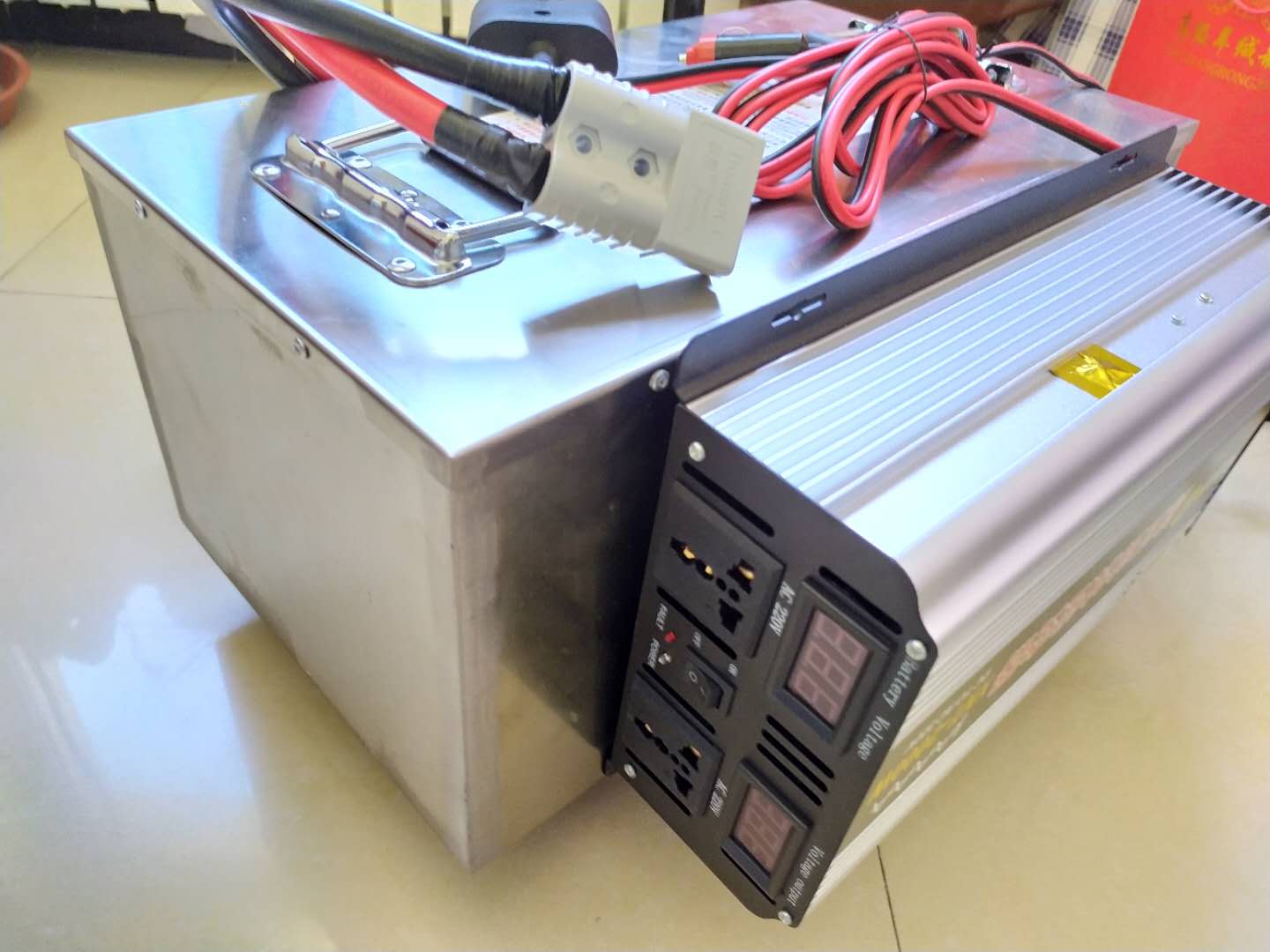

发表于 2020-6-17 14:28:58 | 显示全部楼层

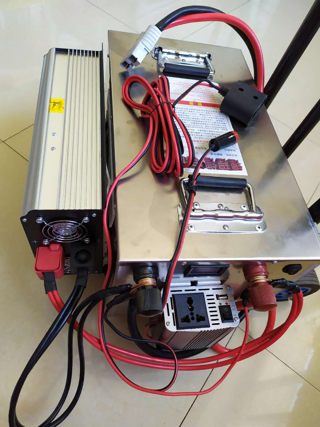

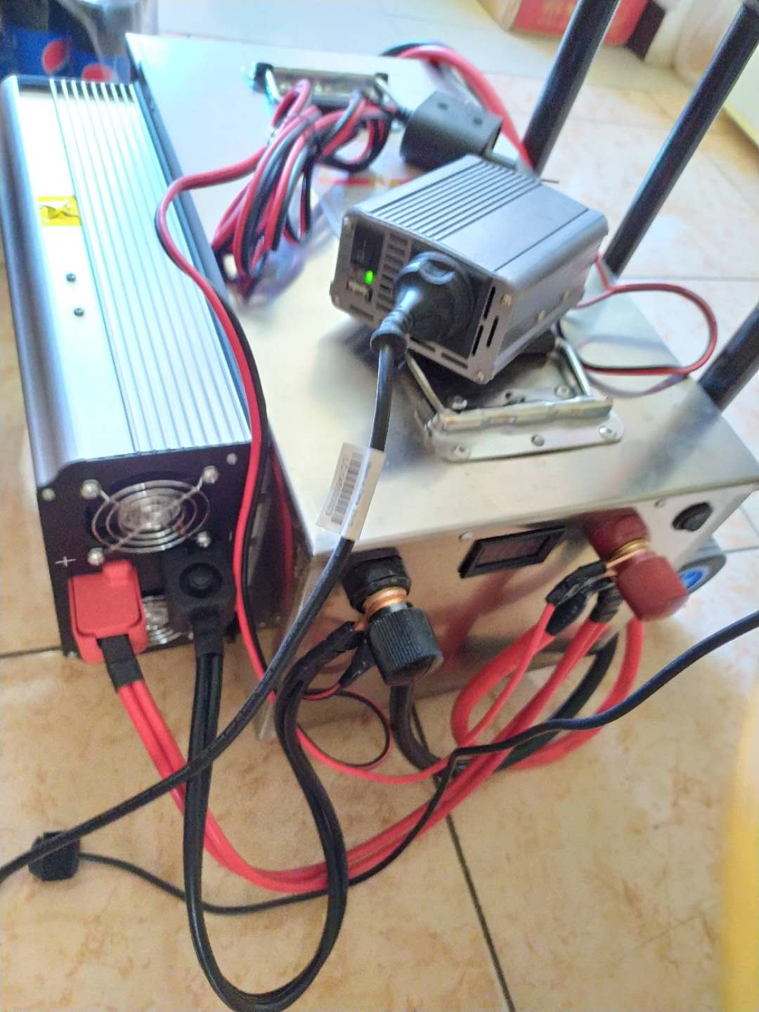

感觉逆变器买的小了,这种正玄波逆变器标注的功率都是最大峰值功率,实际输出功率是最大功率的一半。我半年前买过两次逆变器,一次是4000W的,实测功率输出不够,2000W的电磁炉和1600W的电热水壶都带不动,我给推了。第二次买了5000W的逆变器,好像也是施耐德的,这次刚刚能带起来上面的那些用电器。逆变器能带多大负载除了跟自身的功率输出能力有关外,更主要的是依赖于电瓶的容量,你的300AH的电瓶选择不错,我用的是单位120AH的UPS磷酸铁铅蓄电池,有些小,并联两个的话,车里没地方放。我是放车后备箱了。另外主副电池与隔离器的并联,好像只连正极线就行了,负极可靠接地就行了,这样进出机舱时穿线难度又降低了。

发表于 2020-6-17 14:37:59 | 显示全部楼层

 楼主| 发表于 2020-6-17 18:16:22 | 显示全部楼层
走进大自然,把美好留下
27447
 楼主| 发表于 2020-6-17 18:18:25 | 显示全部楼层
首钢呆石 发表于 2020-6-17 14:37
我的电瓶连接线用的是华为设备的专用接地线,从机舱到后备箱最后端,总共10米足够了,实际七到八米。接线鼻 ...
谢谢你,还是你专业

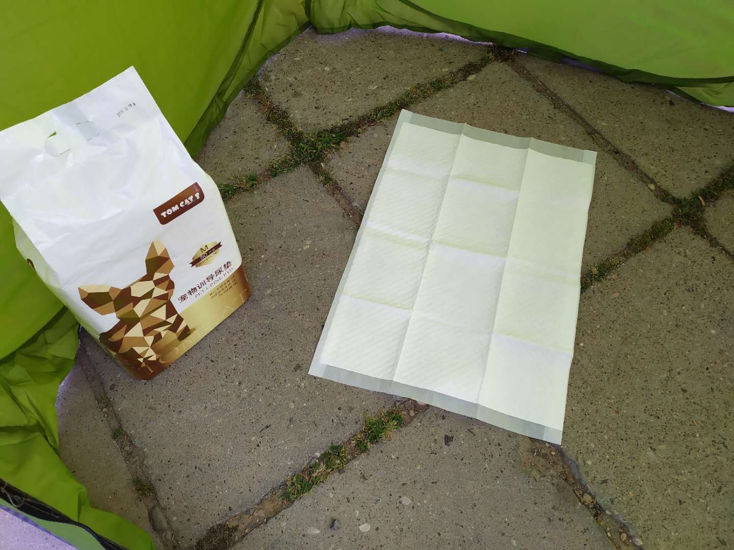

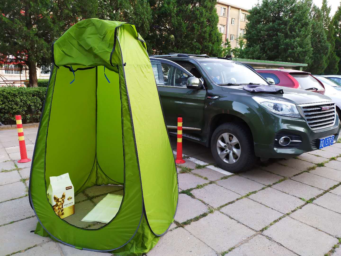

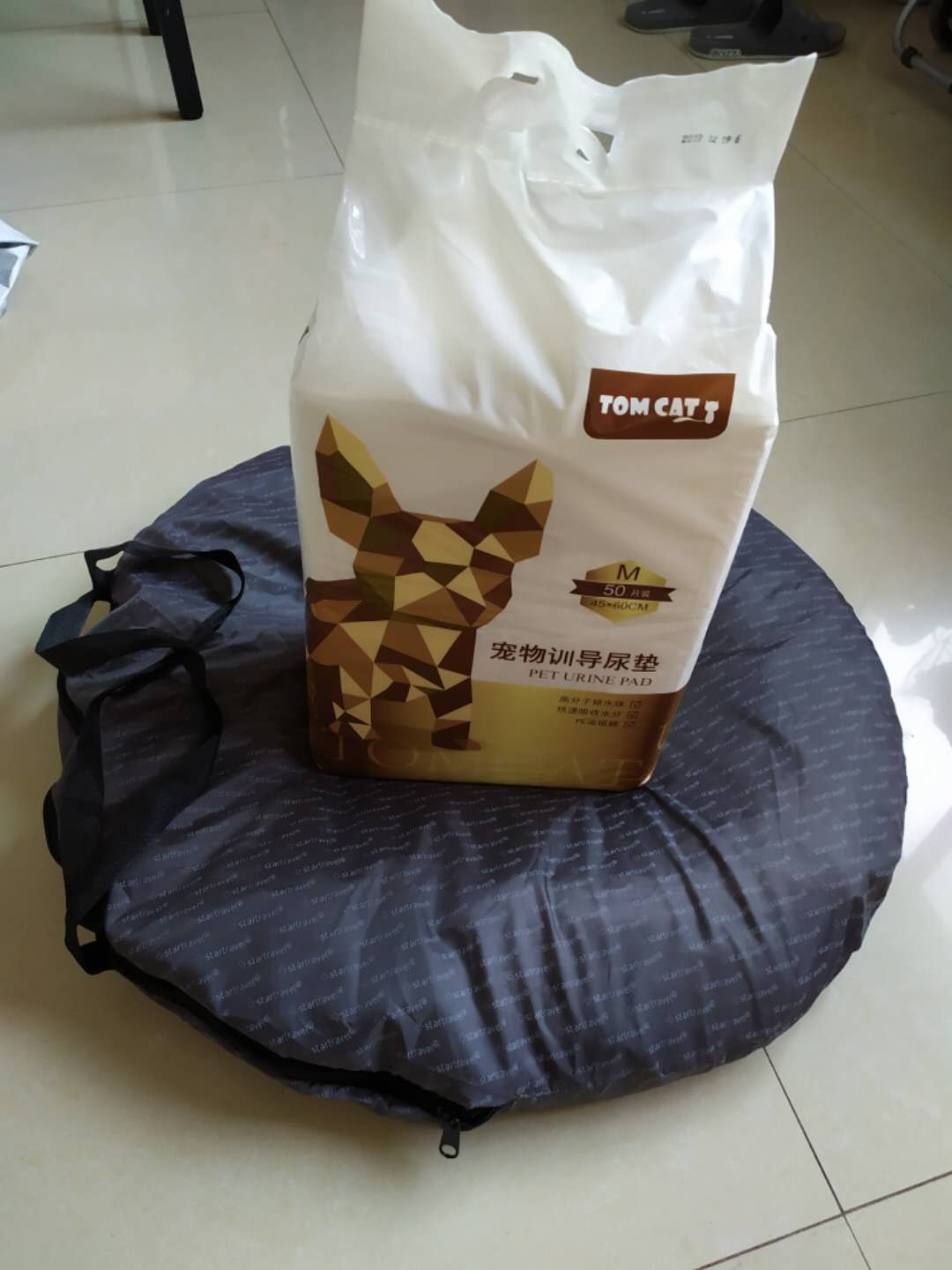

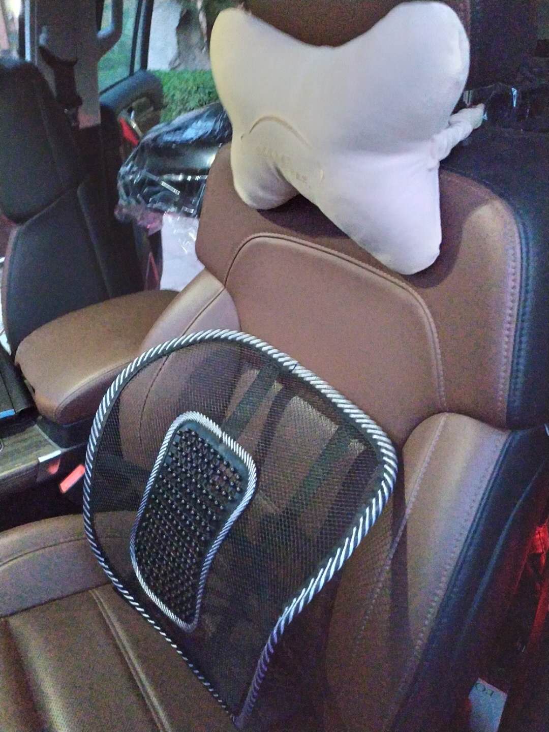

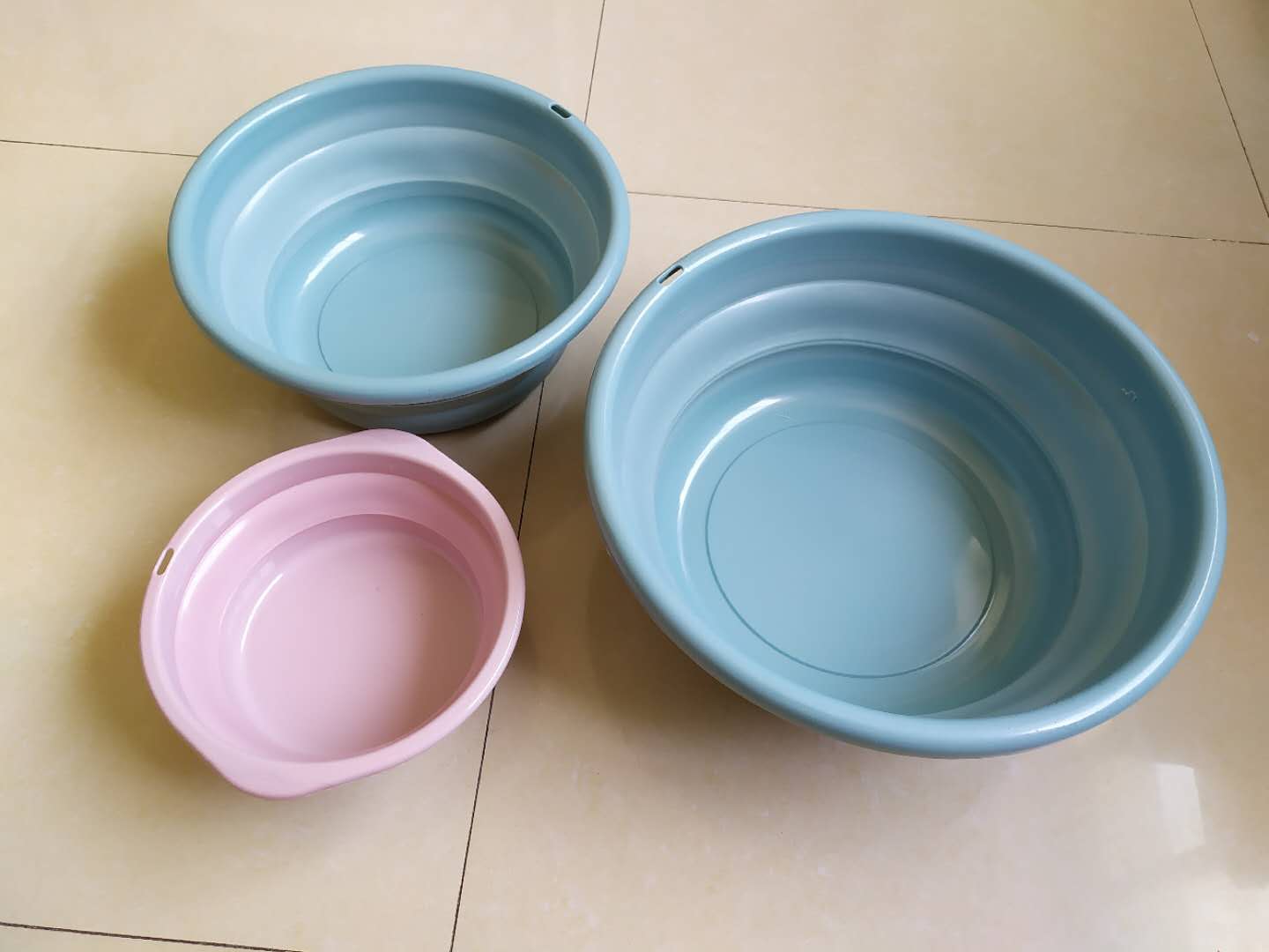

床车改装记: 露营装备(7)靠枕,腰垫和户外应急装备,长途开车司机开车的姿态和舒适度与持续开车时间成正 ...
户外上厕所是床车刚需,遇到无遮挡物时,这种帐篷就很实用,如何如厕,一般人买个类似房车的坐式马桶,也有人买个简易套个塑料袋的塑料桶,处理起来很麻烦,后来看到有车友的经验,是买尿垫,各种大小的垫子都有,这种尿垫是特殊材料制成,吸水性强,方便后,一收拾放垃圾袋里就行了。
