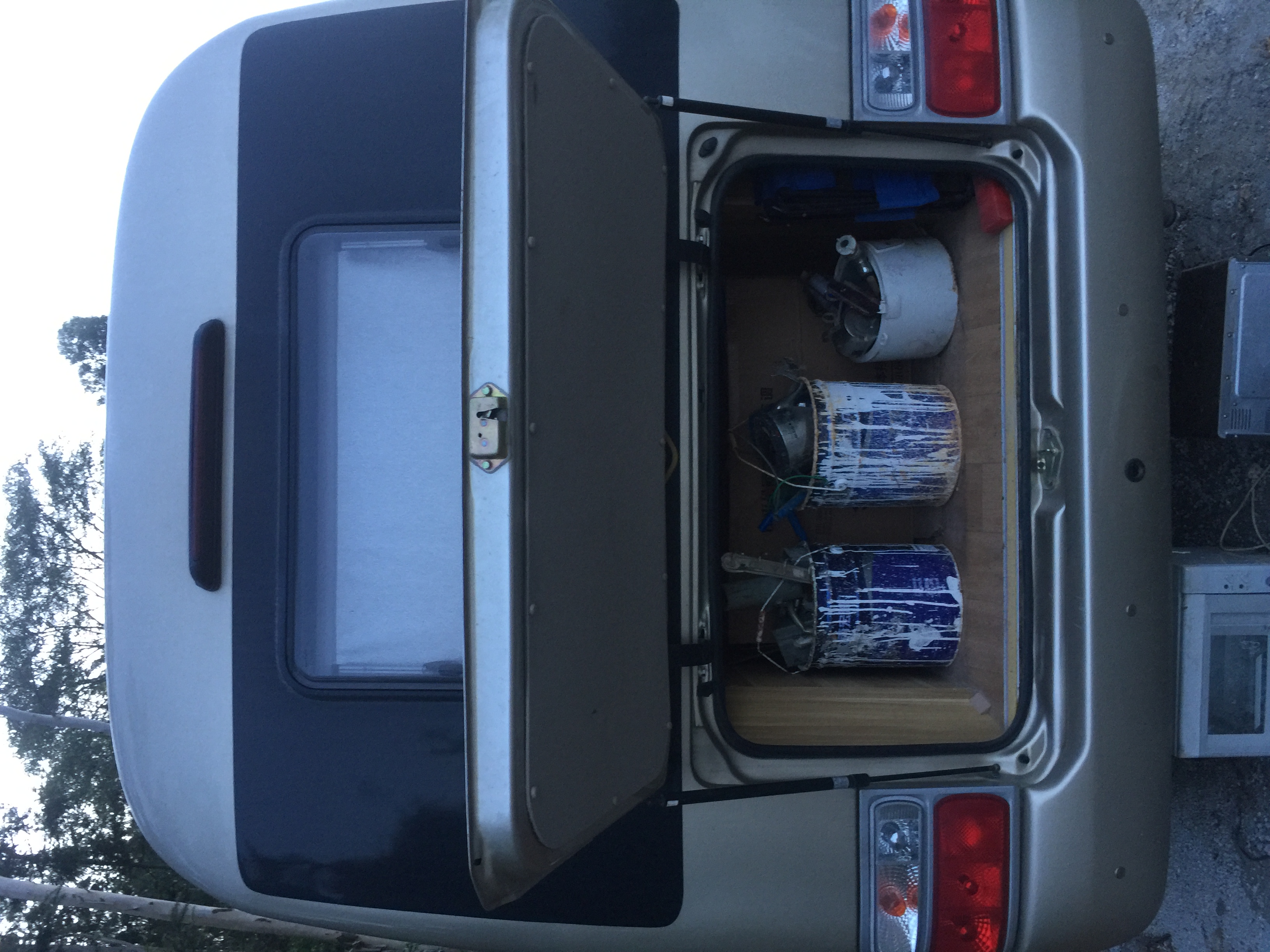

 楼主| 发表于 2020-6-24 21:54:30 | 显示全部楼层
老牌照 发表于 2020-6-23 16:54
可以考虑做个快插备胎架子解决。
网上查看了后挂备胎架改装,考虑后不打算安装备胎架,我想还是在后备箱里做文章,抽空自己动手改造一下,使后备箱在放入后备胎后,还能放进大物体。

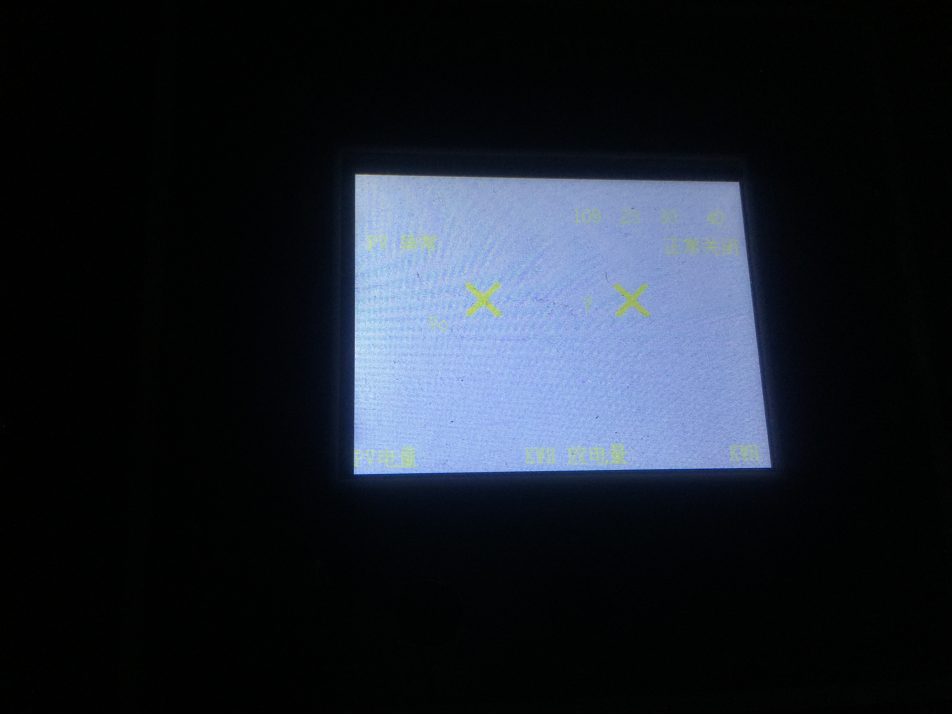

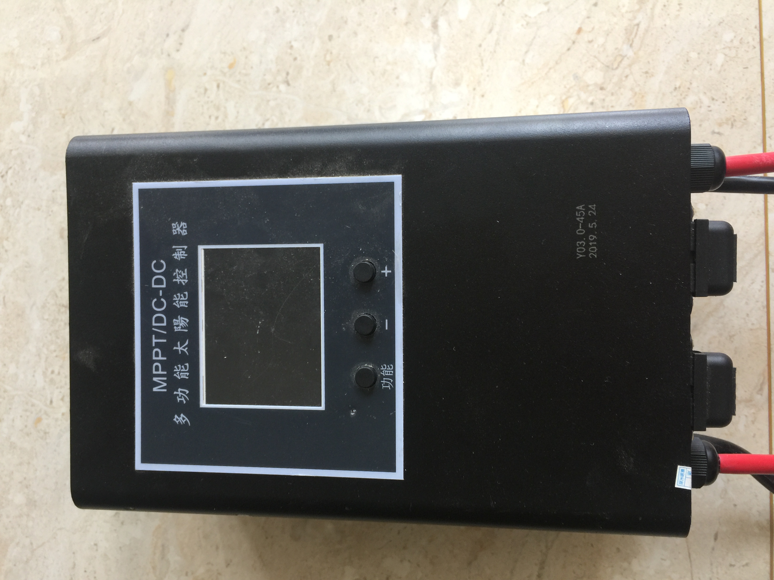

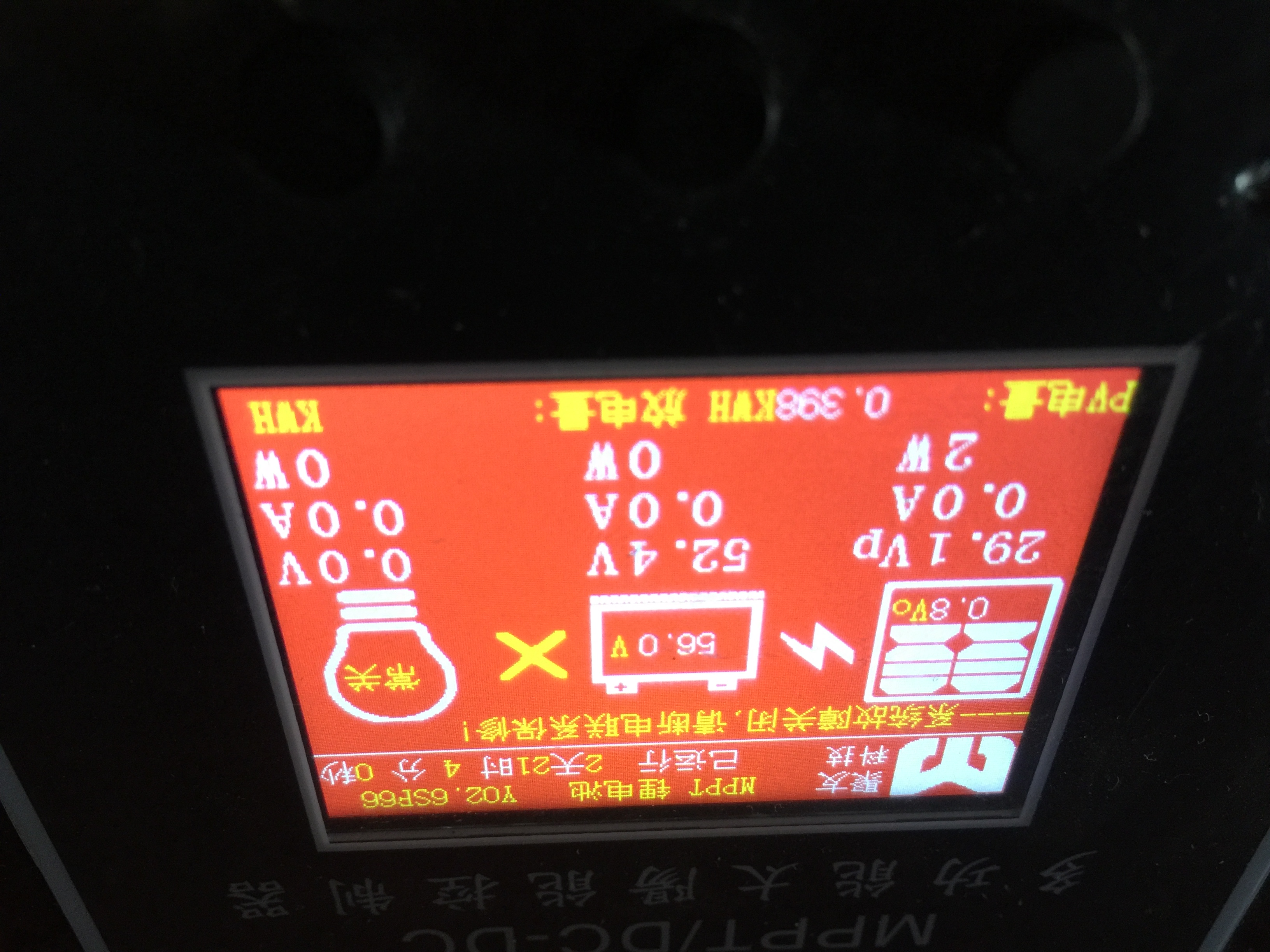

 楼主| 发表于 2020-6-24 22:29:17 | 显示全部楼层
维修前,有故障
维修前,有故障
维修后,还没有调参数。
维修后,还没有调参数。
25
71
71
 楼主| 发表于 2020-6-24 23:08:11 | 显示全部楼层
我安装400瓦太阳能板从理论上讲在大太阳的晴天、一天可充电1.5度。
维修后根据供应商提供的参数设置后重启,仔细观察太阳能有充电,充电效果如下:
阴天:观察不到充电效果(看库仑表);
小太阳:有充电,但充电量连逆变器的耗电量都抵消不了,
大太阳:充电量不到理论值的十分之一。
个人体会:我装的太阳能效果不好并不等于太阳能充电无意义,而是(1)要找专业的太阳能厂家安装;(2)这个厂家就在你本地或附近,便于维护;(3)如果条件允许我现在倾向装硬性太阳能板(一太阳能设备销售老板告诉我:同等功率下柔性太阳能板发电效率只有硬板的一半,性价比很低)。
当初我选择让房车厂家安装太阳能装置,是担心其他太阳能厂家因不熟悉该房车电路,在安装时烧坏房车铁锂电瓶。现在看来是多虑了。
