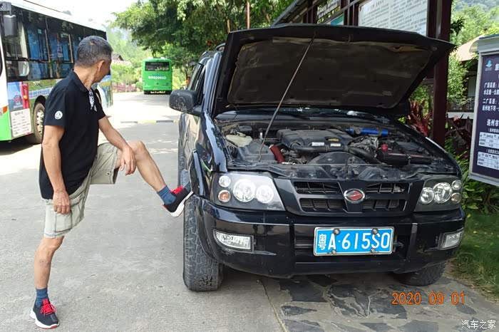

我是08年8月的龙腾,12年了,很满意,尤其是发动机,还是那样,动力澎湃!!昨天过户了,给E族兄弟要去了,很是舍不得,还好,是个比我还爱它的兄弟,只好忍痛了。
2个原因换车,一是7座刚需,这是最主要的;2是厂家配件断供了,这点很无奈。
买车时,我让4S把车顶起来,只发现猪头壳(飞轮壳)轻微渗油,应该无大碍,算了,饶了他们。
没多久,故障灯亮起,去4S消除,隔几天久又亮,确认发动机没事,以后就不理他了。
手刹,在一次坡起时发现,拉紧手刹还是后溜,向前刹得住。试过几次忘记松手刹动车,向前熄火,向后很顺溜,挖哈哈哈哈哈!!去4S,只是紧了一下手刹钢丝,问题没有解决,自己加小心就算了。
在路上,碰到几次意外,第一次是方向盘锁死,打电话4S,告知左右狠狠地转几下,果然,解锁了,吼吼!!
那年去新疆,敦煌往星星峡的路上,一个洗脸盆大小的深坑,着实颠了一下,后座的都碰车顶啦!!发动机熄火,停在原地,下车查看,同车的搞了一阵子,油路电路,也看不出个所以然,打电话求救留在敦煌的兄弟,指示我们,关闭电源,把钥匙拔出来等几分钟,重新启动,一枪就着!!
最危险的一次,是在国道上跑着跑着,突然发动机熄火,没有助力,方向盘几乎打不动!!下车也找不到原因,再次发动,又可以了。因为是去看比赛,请车队技师排查,语焉不详。怀疑加的油不行。继续行驶,反复出现这种情况,干脆不停车了,熄火就马上启动,接着开。回到家后,马上去4S,找不到原因,只是清洗油箱,此故障现象,时不时出现。最后,去惠州观战,一个修车的兄弟,最终发现,是保险盒一个插脚松焊了,当时没条件,就做了一条引线,至今再没出问题了。
其它小毛病就不说了,都在可以忍受范围内。
