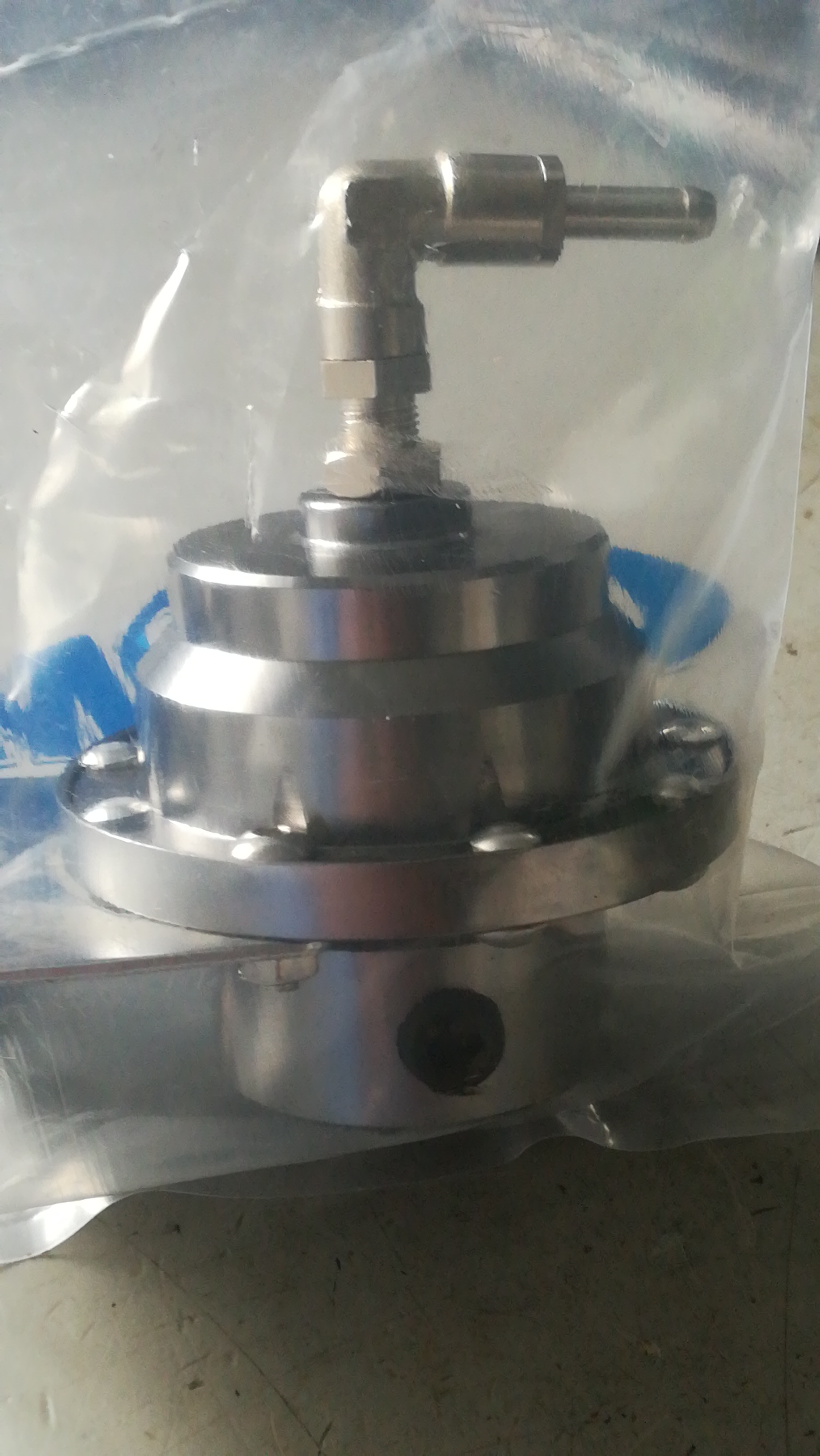

 楼主| 发表于 2020-9-24 14:10:37 来自手机 | 显示全部楼层
基佬 发表于 2020-9-24 08:48
这样搞费用比直接换个V6还要高,好在增压器是捡回来的不另花钱。机头灯有没亮?现在年检有故障码不行的,不 ...
所有管道、传感器等全部重新按照原车要求重新设计改造,必须完全不给故障码、机头灯任何机会。

 楼主| 发表于 2020-9-24 15:04:15 来自手机 | 显示全部楼层
ssnhssnh 发表于 2020-9-24 11:23
氧含量增加了,按原参数喷油混合气会变稀。
油门位置、进气歧管压力、温度三者关系都变了,ECU怎么控制喷 ...
电控燃油调节比例阀,至于油门位置、进气压力和温度可以做到满足关系的。
