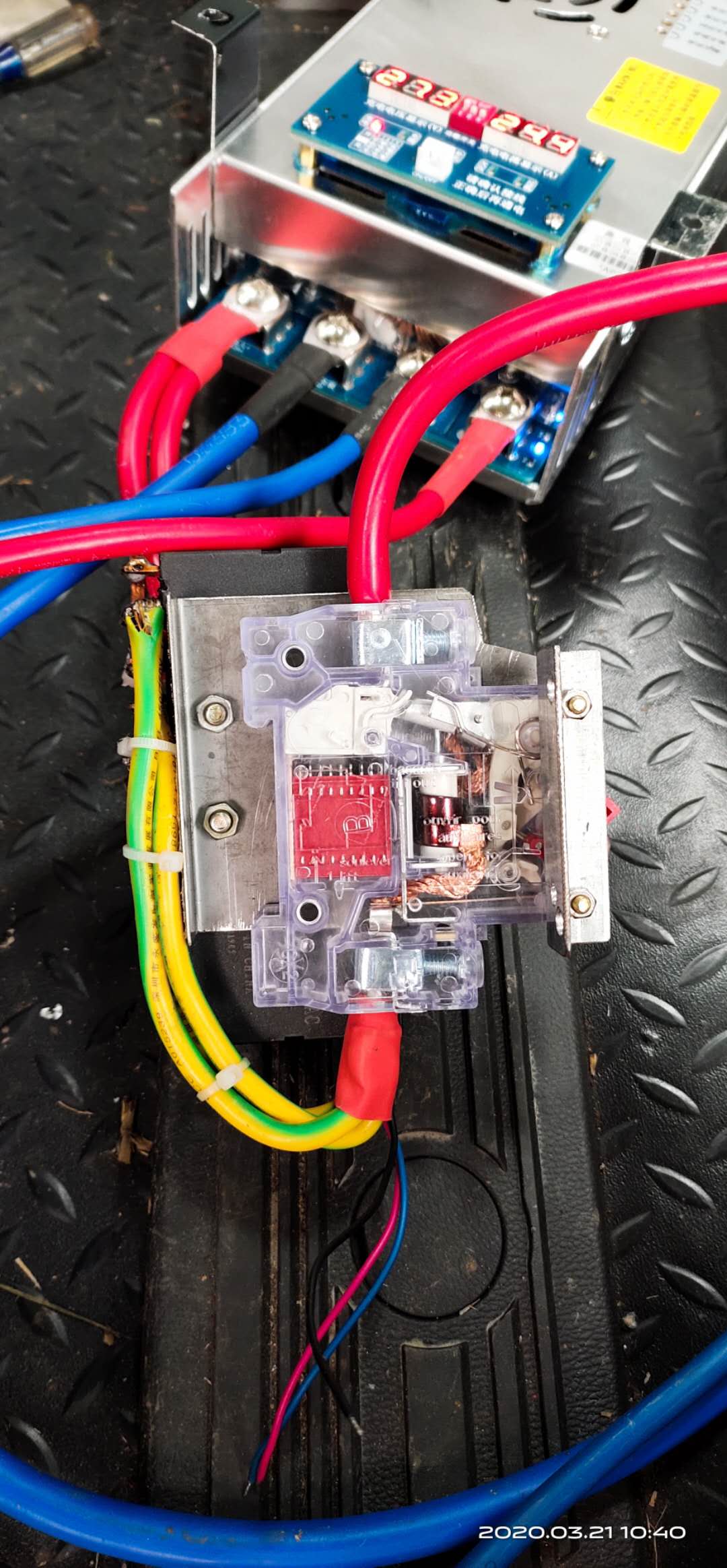

 楼主| 发表于 2020-3-21 22:38:11 | 显示全部楼层
升压器与汽车电瓶间接了个63安的直流空气开,不用时可关断,并起保险丝作用 ...

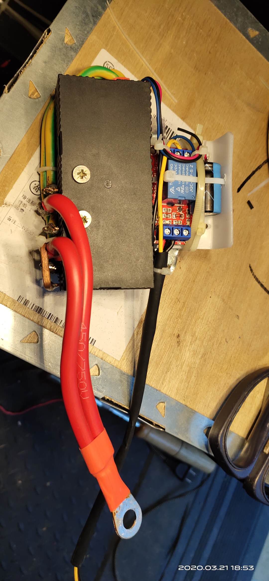

加装了一个磁保持继电器和控制电路,发动机工作时才通电线充电模块

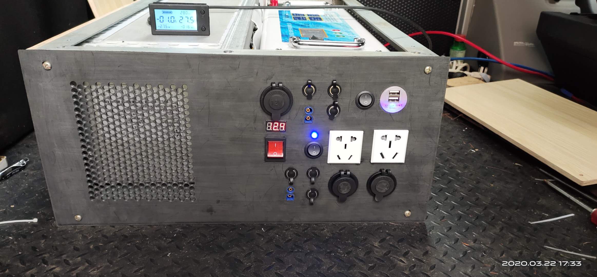

 楼主| 发表于 2020-3-23 15:35:41 | 显示全部楼层
副电池、逆变器装在第二排座位底,做了一板面板,装了开关、12V插座、24V插座、220V插座 ...
