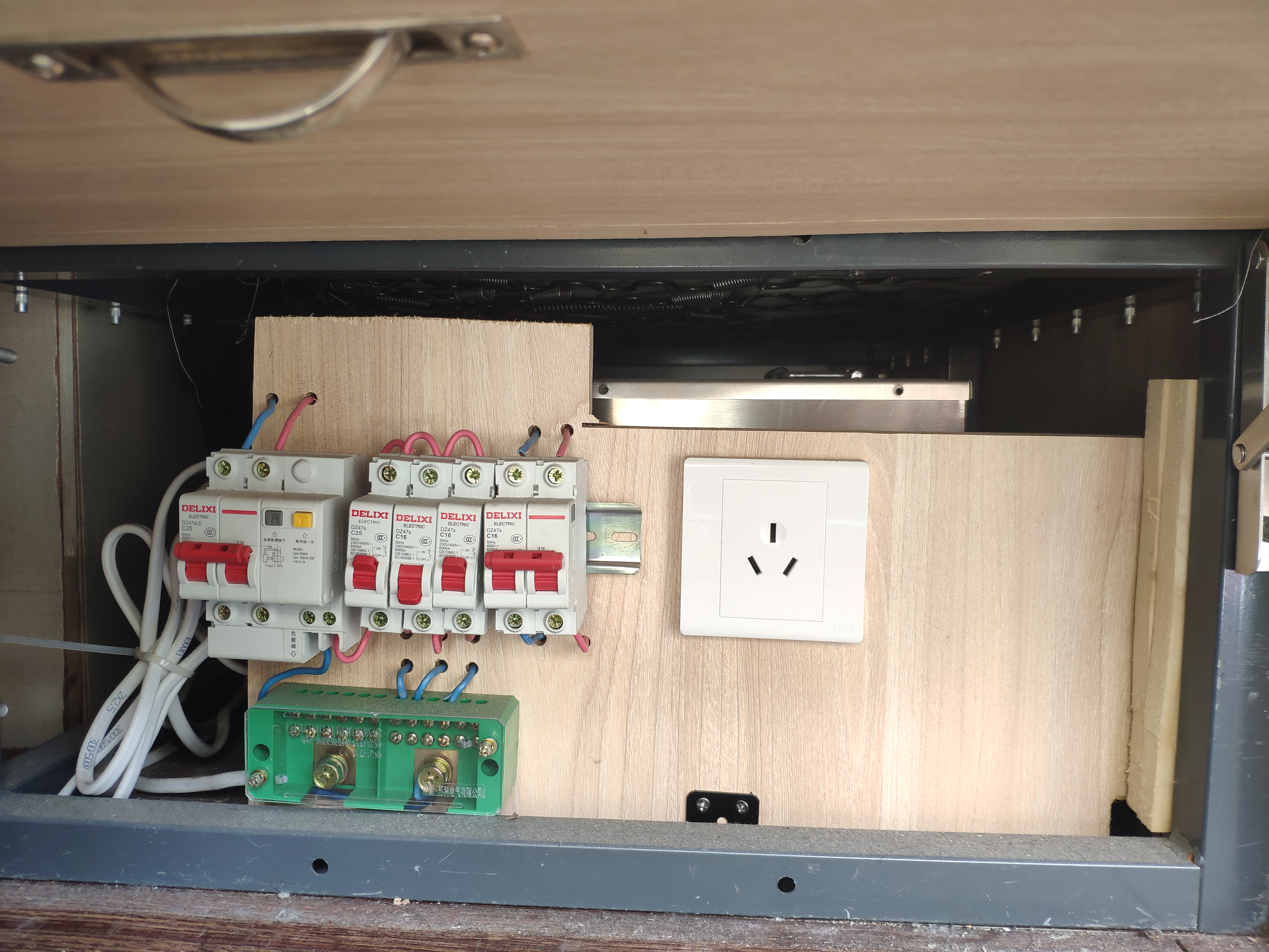

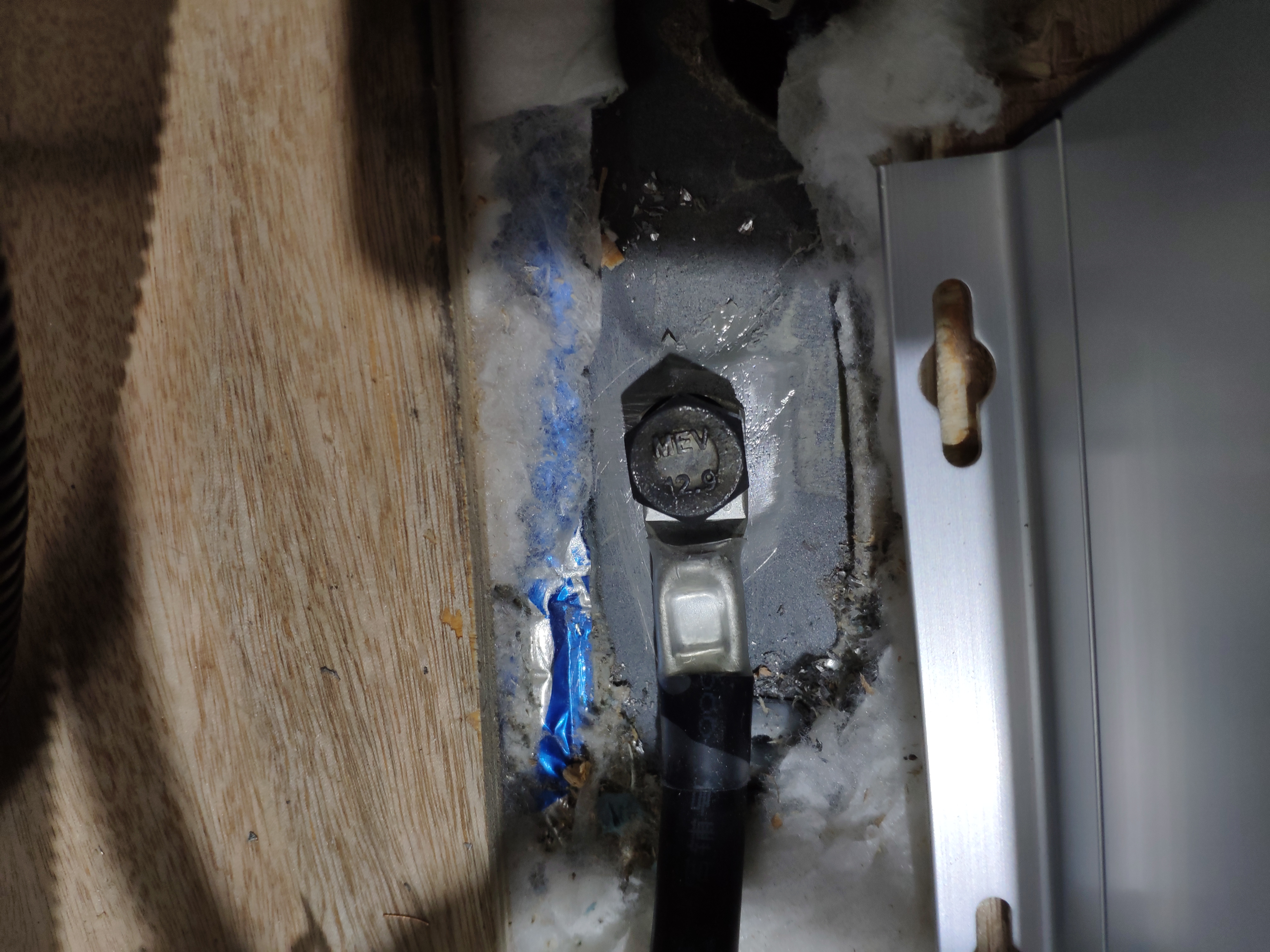

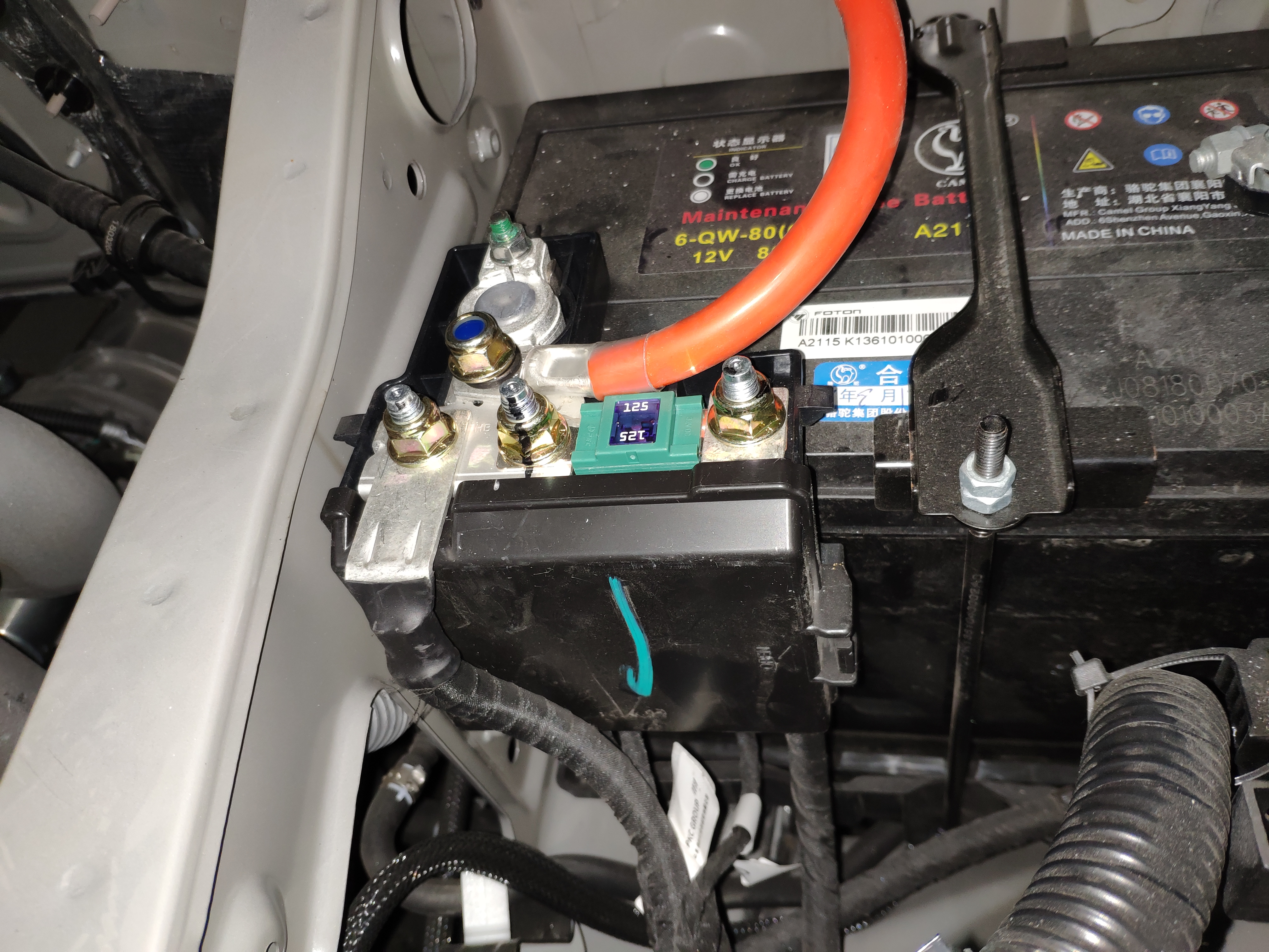

定制的一根电缆,按照自己螺丝开口大小,跟卖家说好,我要多少大的螺丝孔,直接线给你做好了。我买了1.5M, ...
然后在车子那里开了一个孔进行搭铁,搭铁的时候一定要弄一个弹簧垫片,不然的话容易松动。松动的后果就是电 ...
这些东西统统安装在座位底下,座位的口子上,翻开加长座位的折叠板,就可以看到强电部分,强电我每一路都加 ...
