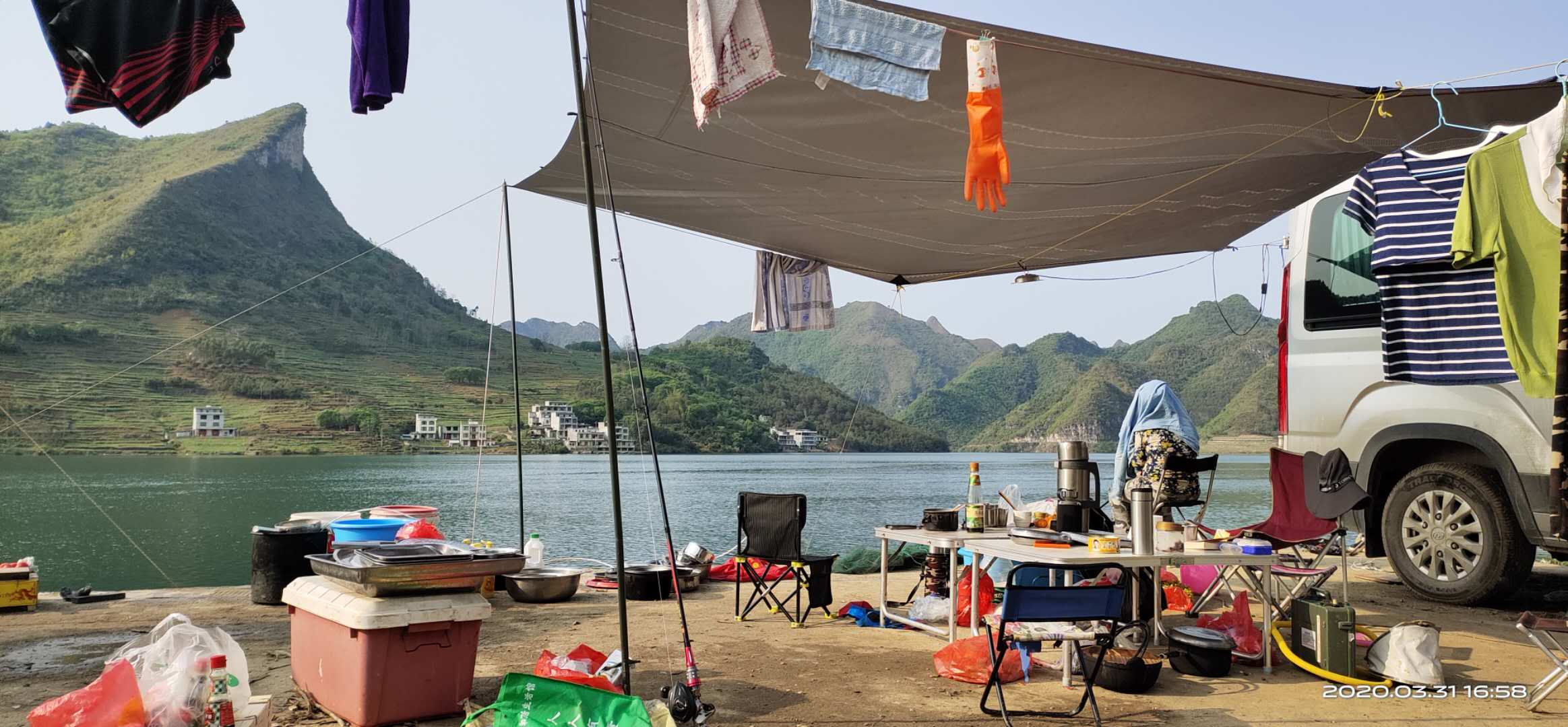

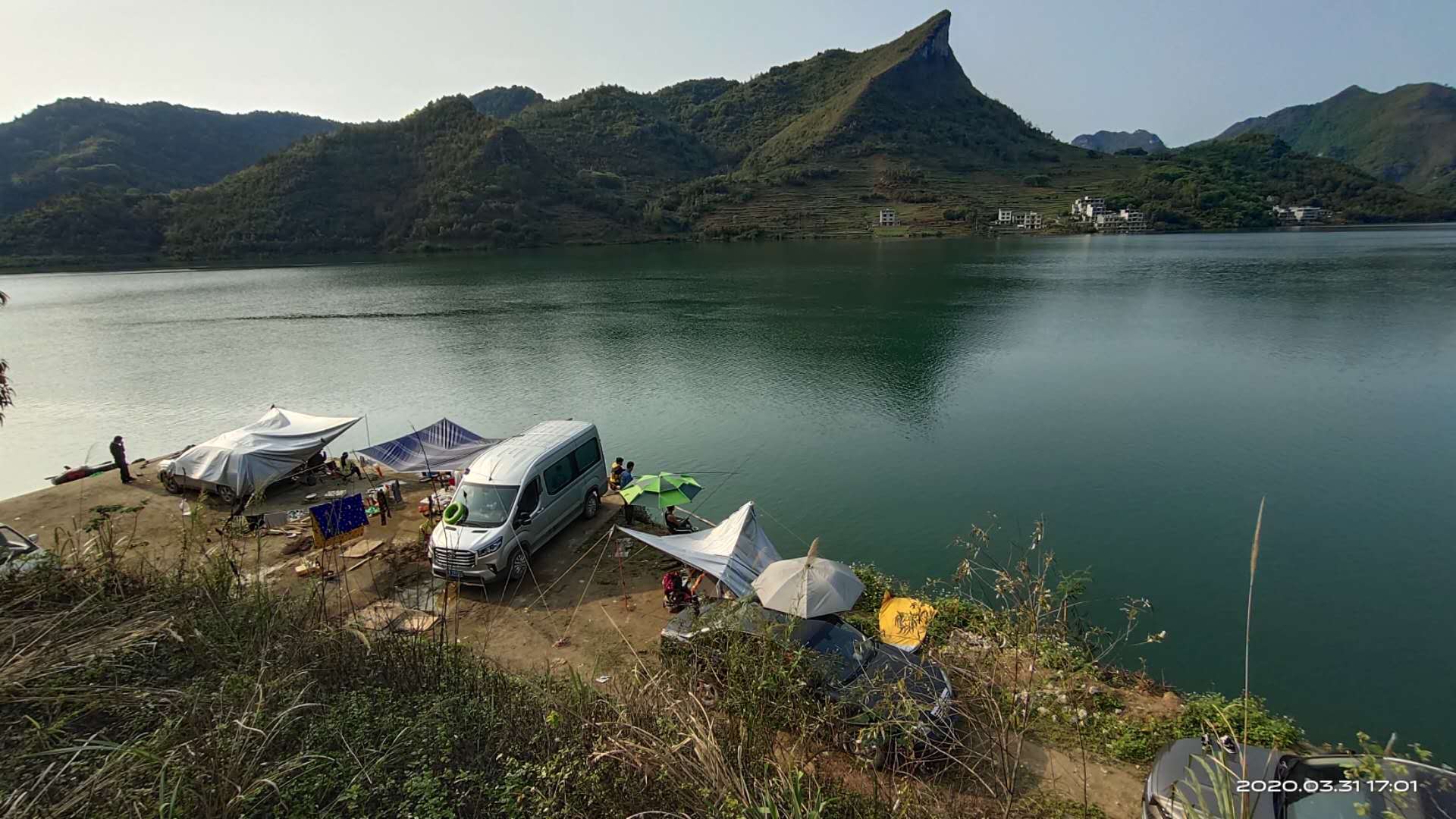

八角林 发表于 2020-4-2 12:40
出去露营8天,转了3个营地,共660公里,用电池做饭、抽水过滤、点灯、看电视,充电动船电池,非常好用。中 ...
这营地收费不
