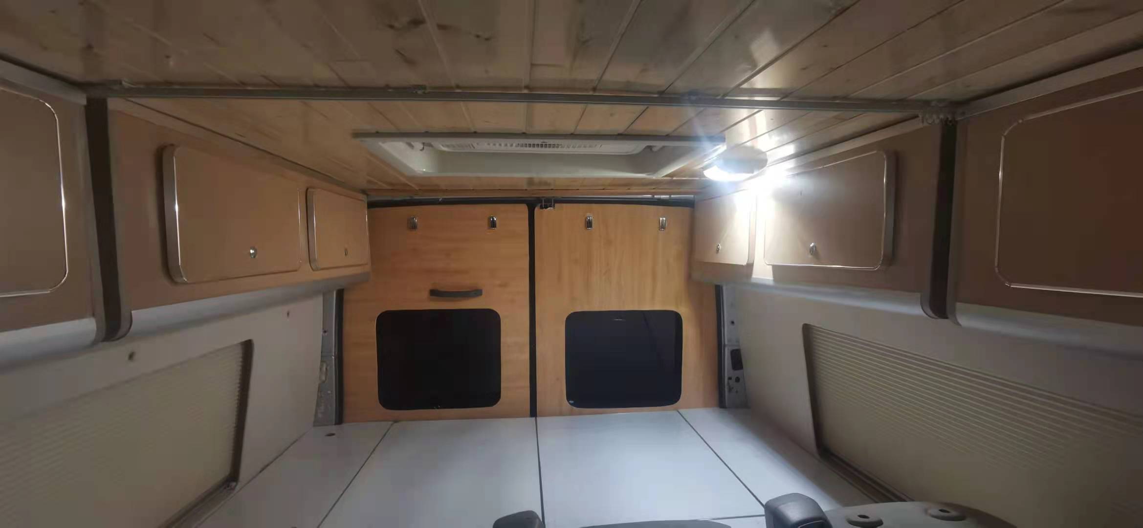

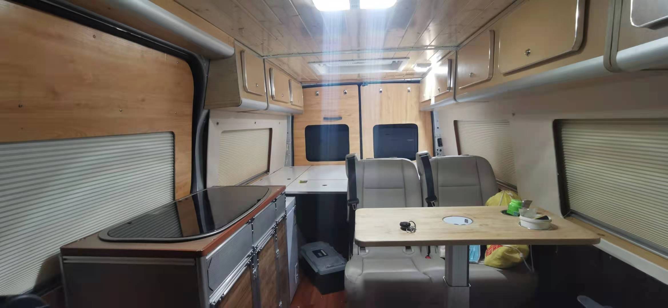

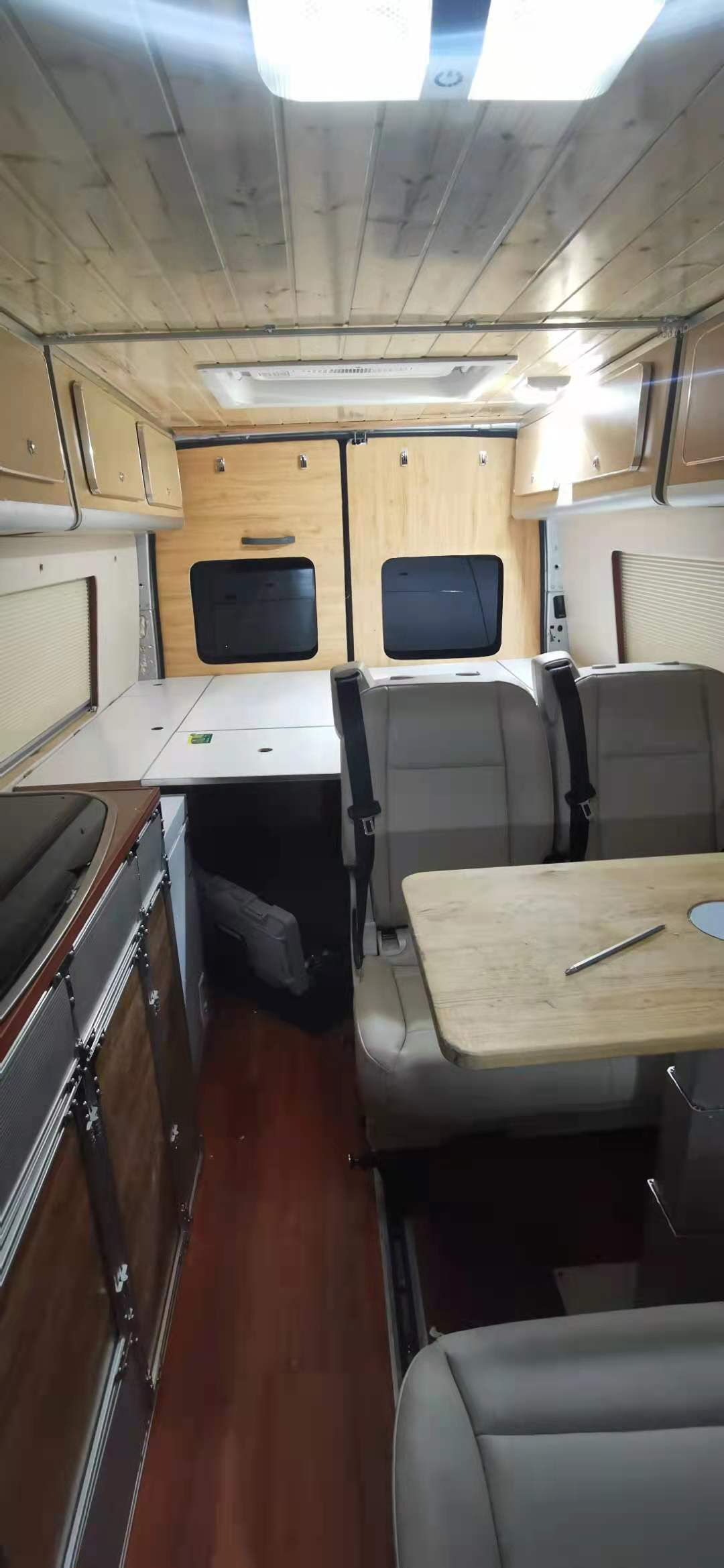

 楼主| 发表于 2021-5-29 14:12:23 | 显示全部楼层
目前改装的样子
目前改装的样子
用铝型材做的橱柜
用铝型材做的橱柜
内部布局
内部布局
车尾横床(175CM长、宽130CM)
车尾横床(175CM长、宽130CM)

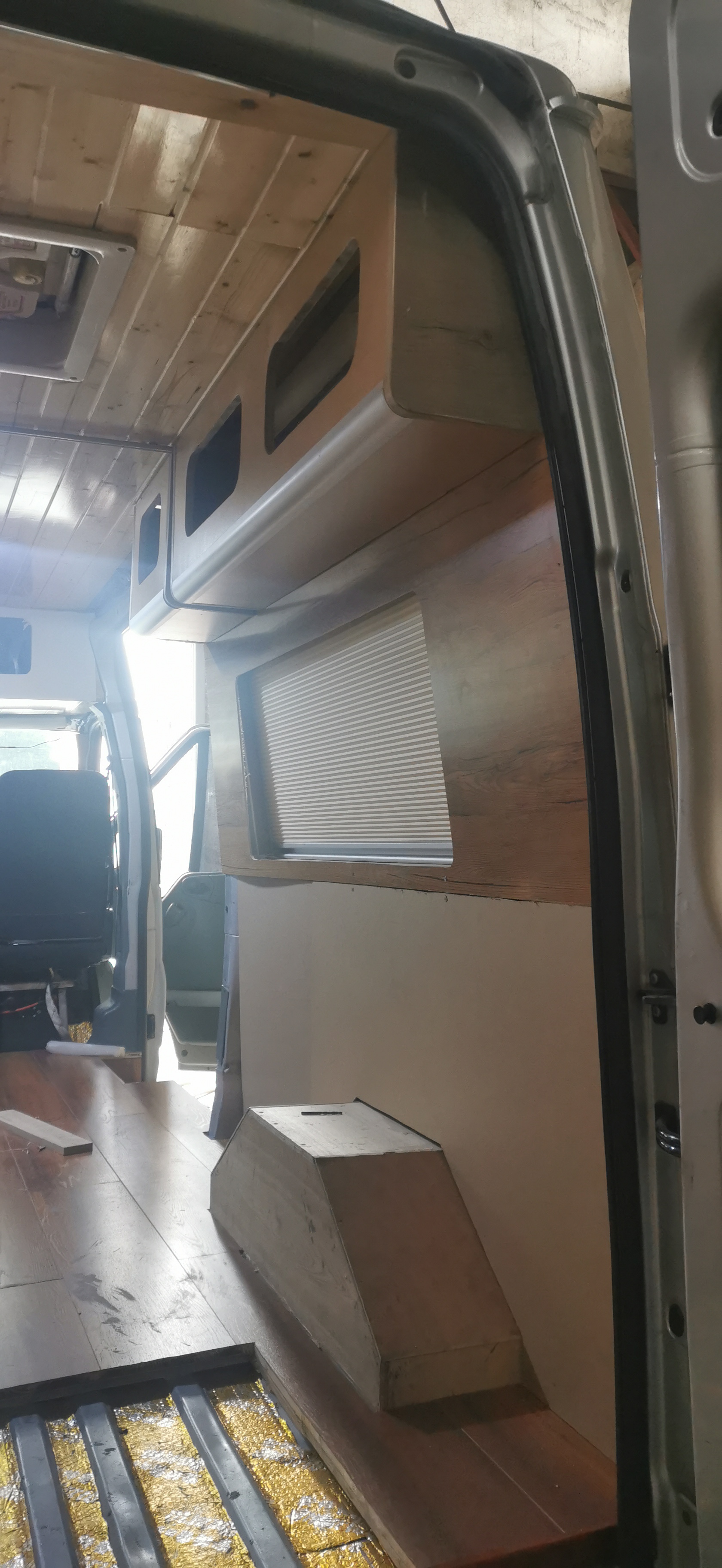

 楼主| 发表于 2021-6-10 11:28:07 | 显示全部楼层
486
5336
5320
5320
发表于 2021-6-10 12:42:53 | 显示全部楼层
khiropetto 发表于 2021-6-10 11:28
这是以前在车尾预留的车内淋浴位置,之后还是觉得空间太小否定了。
这个位置底下有大梁,没法切割,1米7以上的人要碰头。
建议把前门二级踏步割掉改成无障碍低地板,这样起码上车的时候能先站直,另外疫情期间不是倡导隔离吗,关门后还可以先拉上帘子确保没有蚊子跟上来。
67
1055
1055
 楼主| 发表于 2021-6-10 23:20:17 | 显示全部楼层
建议把前门二级踏步割掉改成无障碍低地板,这样起 ...
我之前的设计方案不是切割,是这个车底盘位置打排水孔,制作淋浴底盘(主要是防水)。不会动到大梁的。
