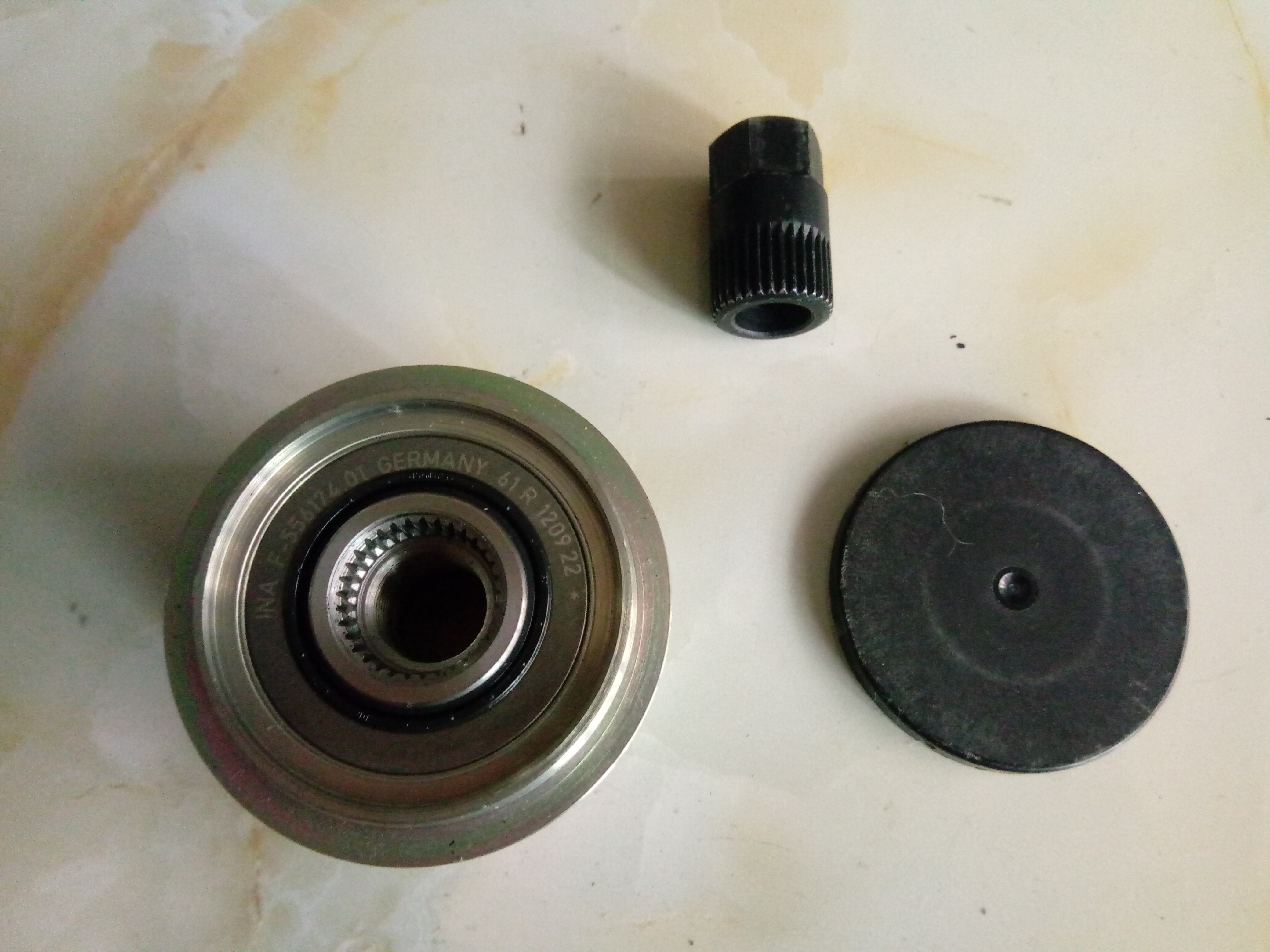

很久以前买的皮带单向轮及拆单向轮的工具。

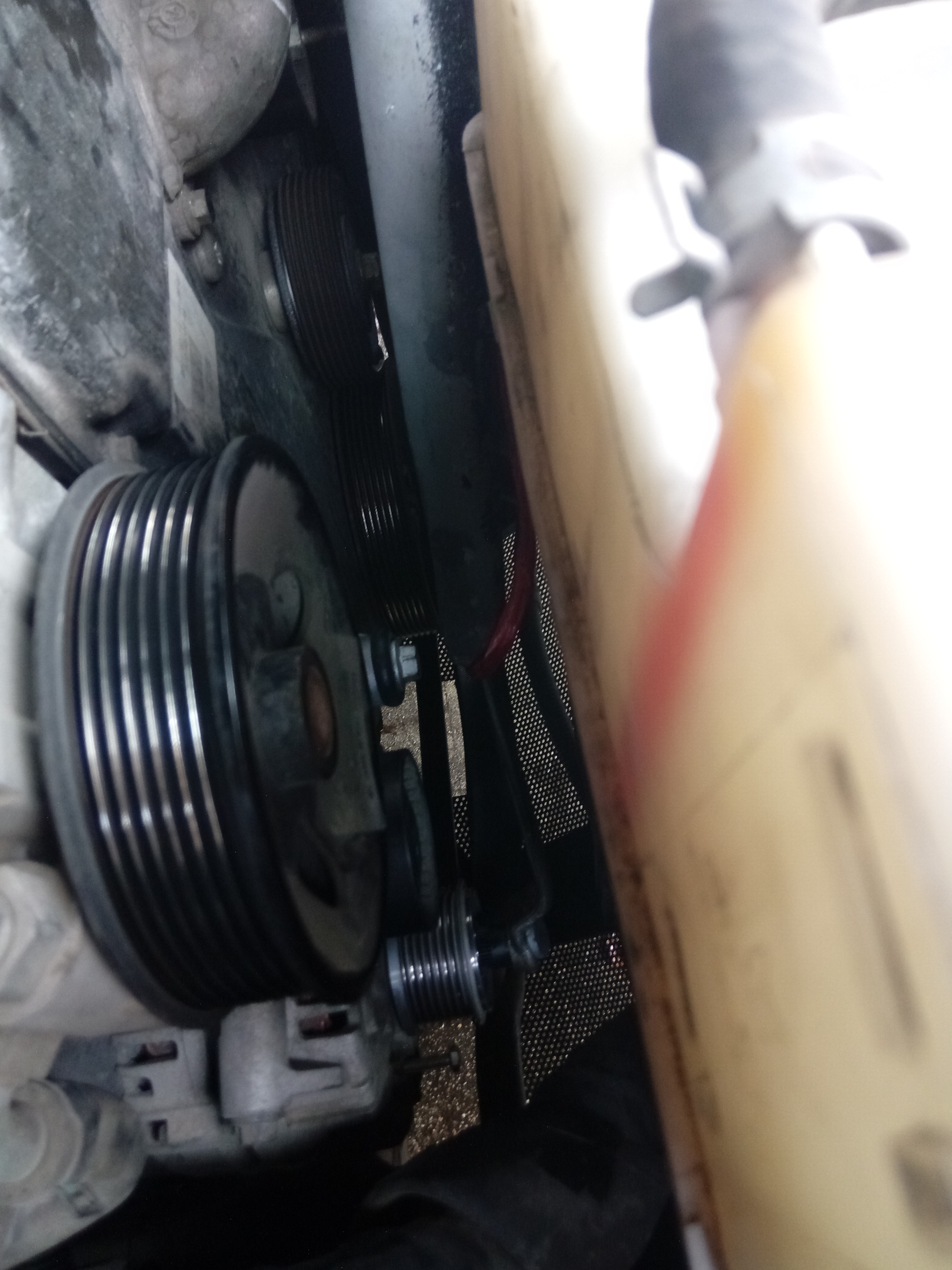

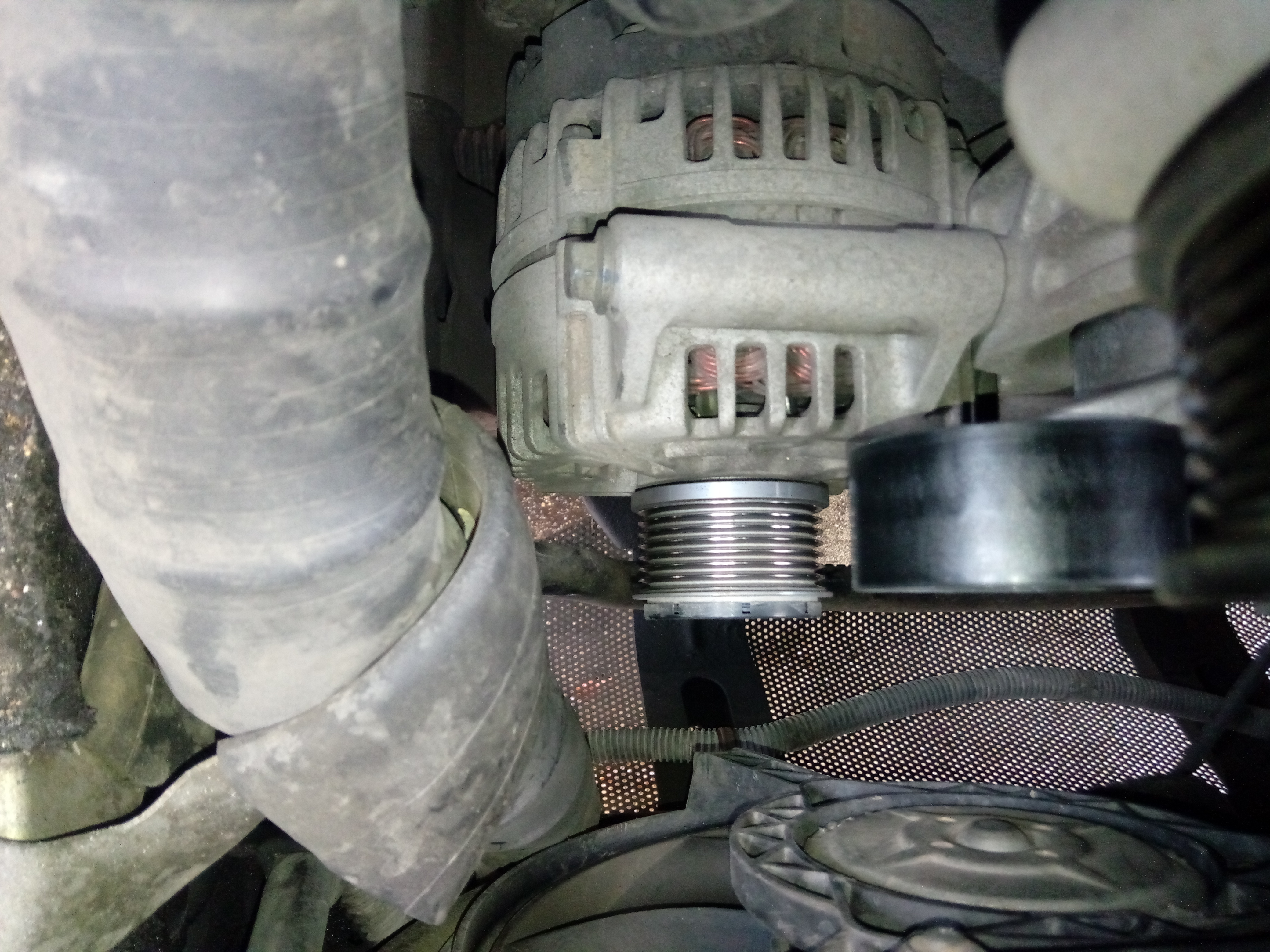

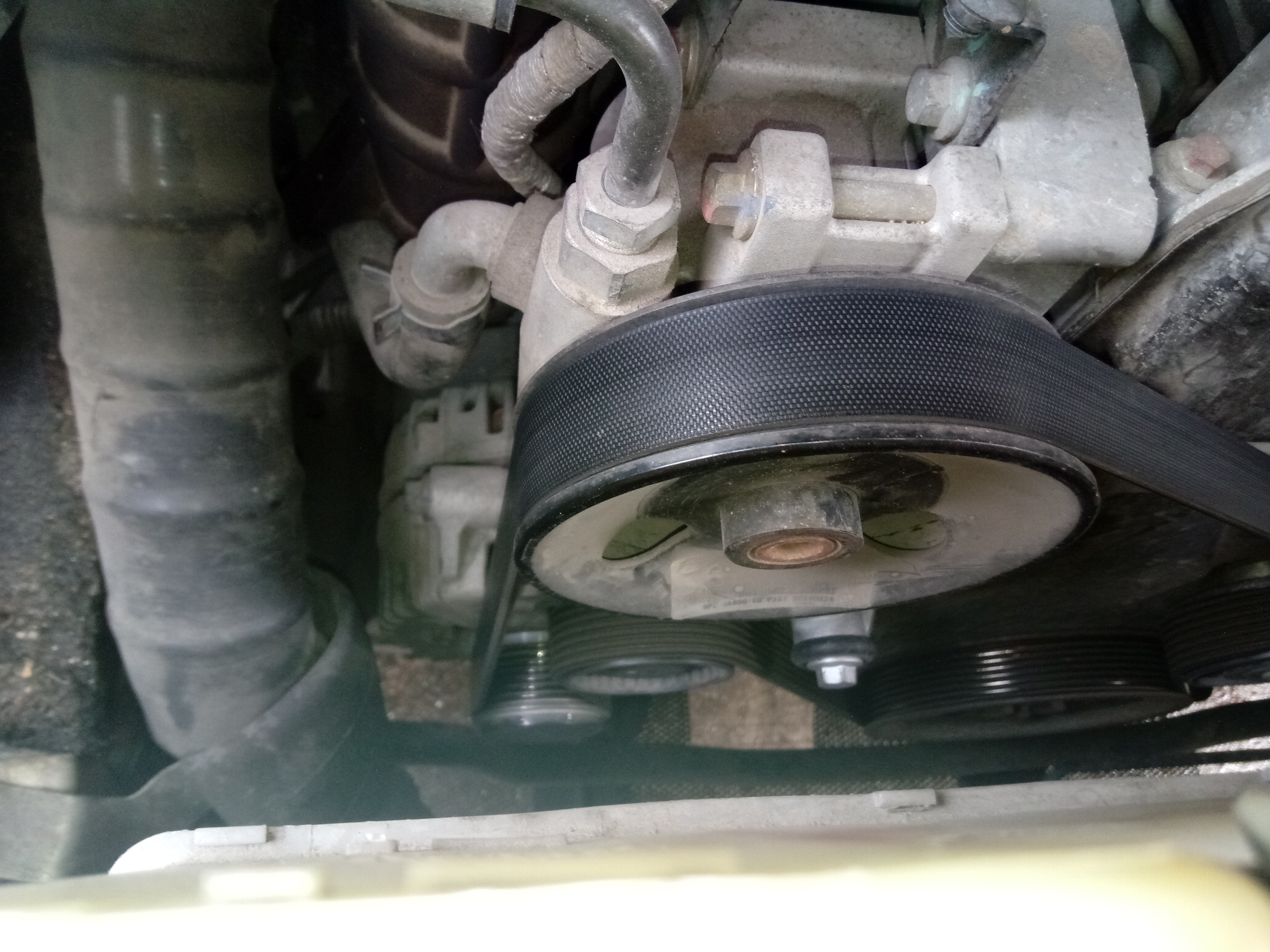

先拍下来皮带的图片,等一下再装车时按原样装回就行了。发电机单向轮坏了,现象是发动机怠速声音比正常大很 ...

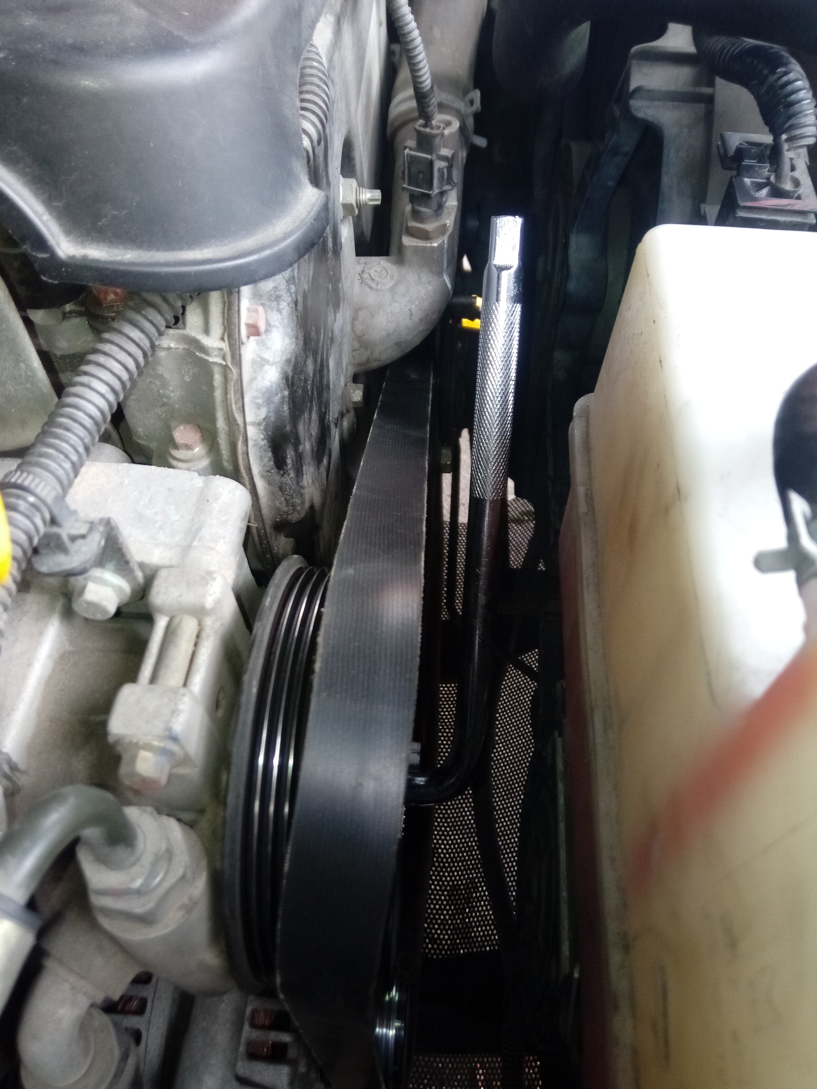

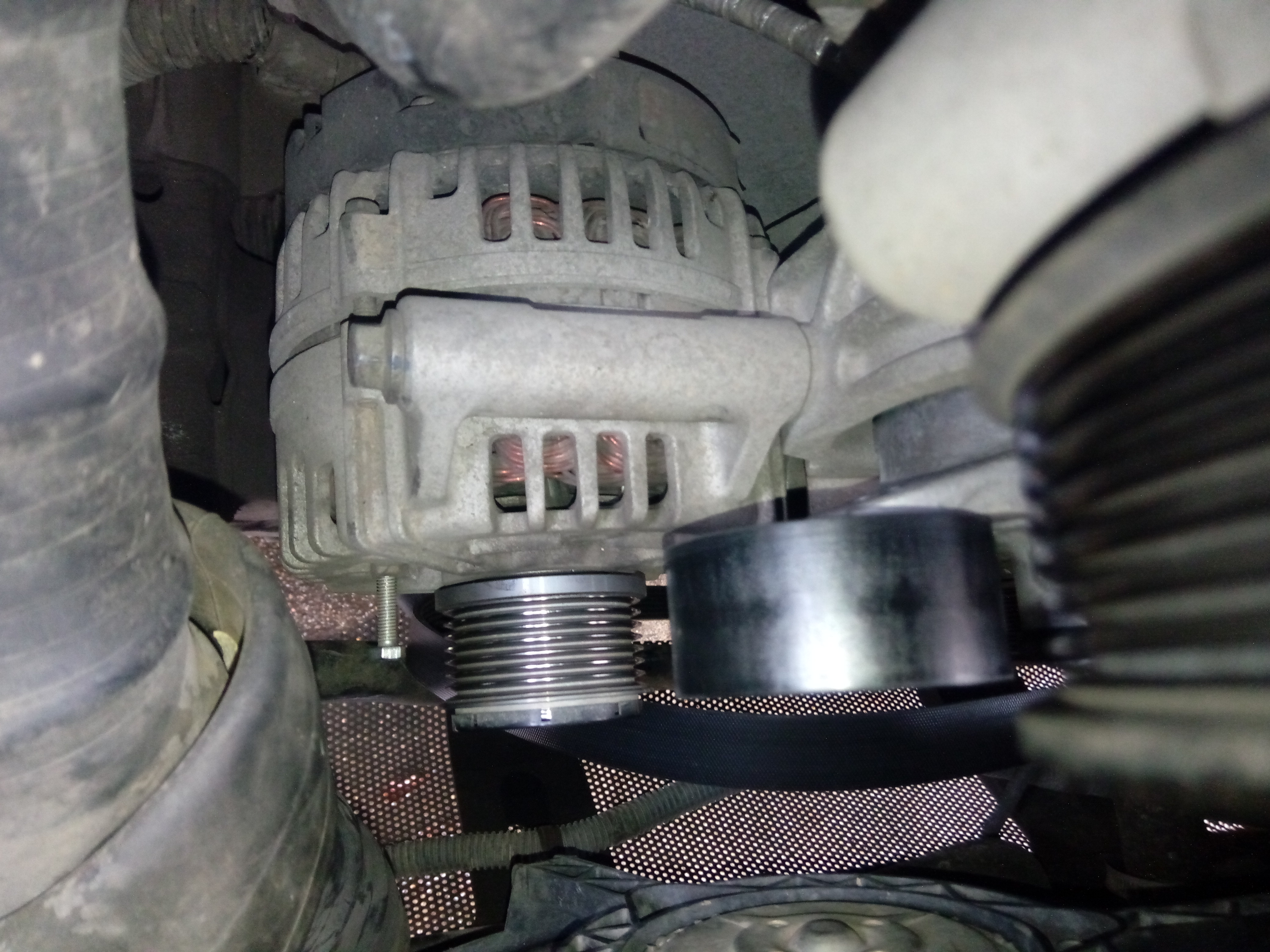

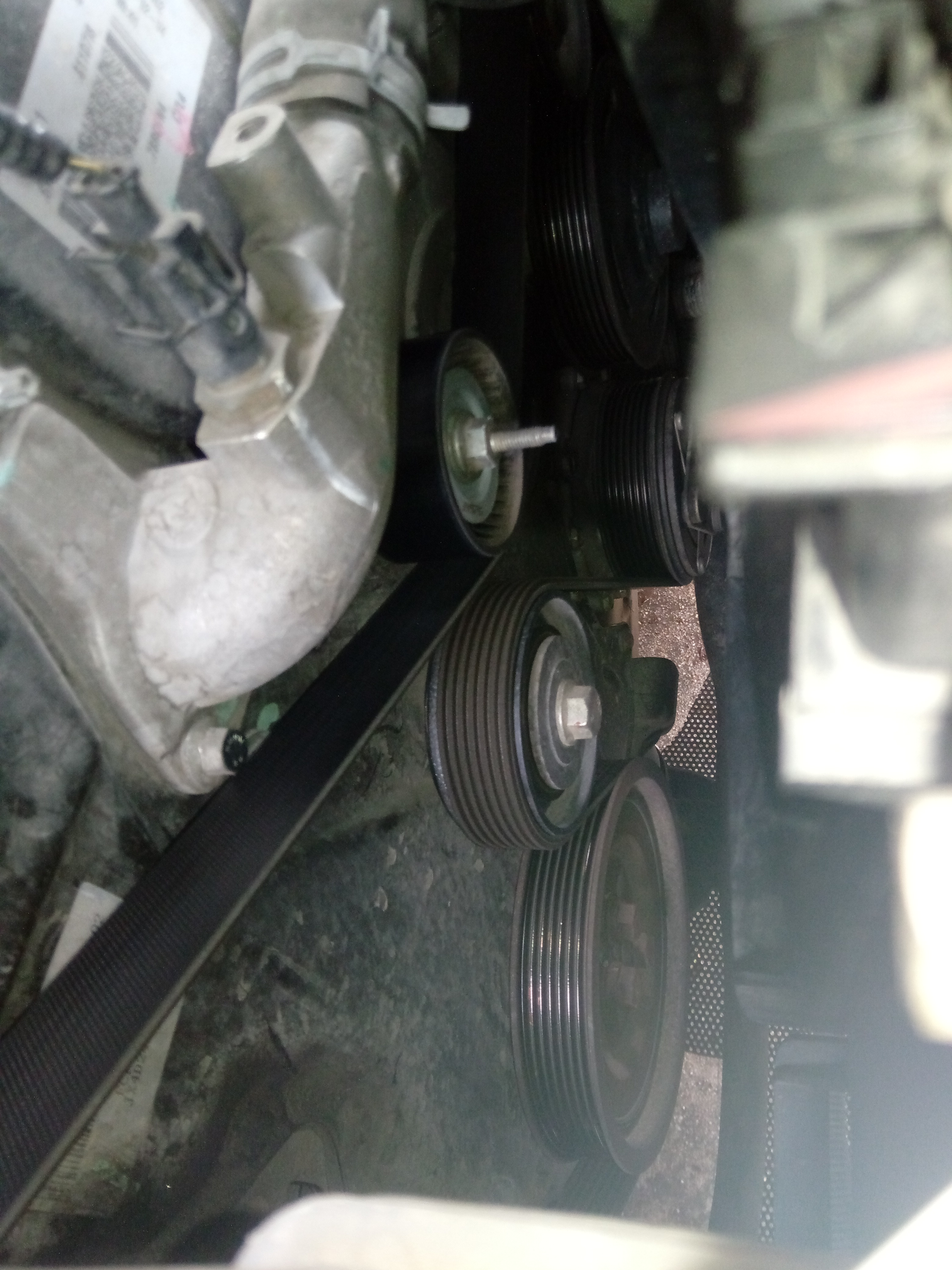

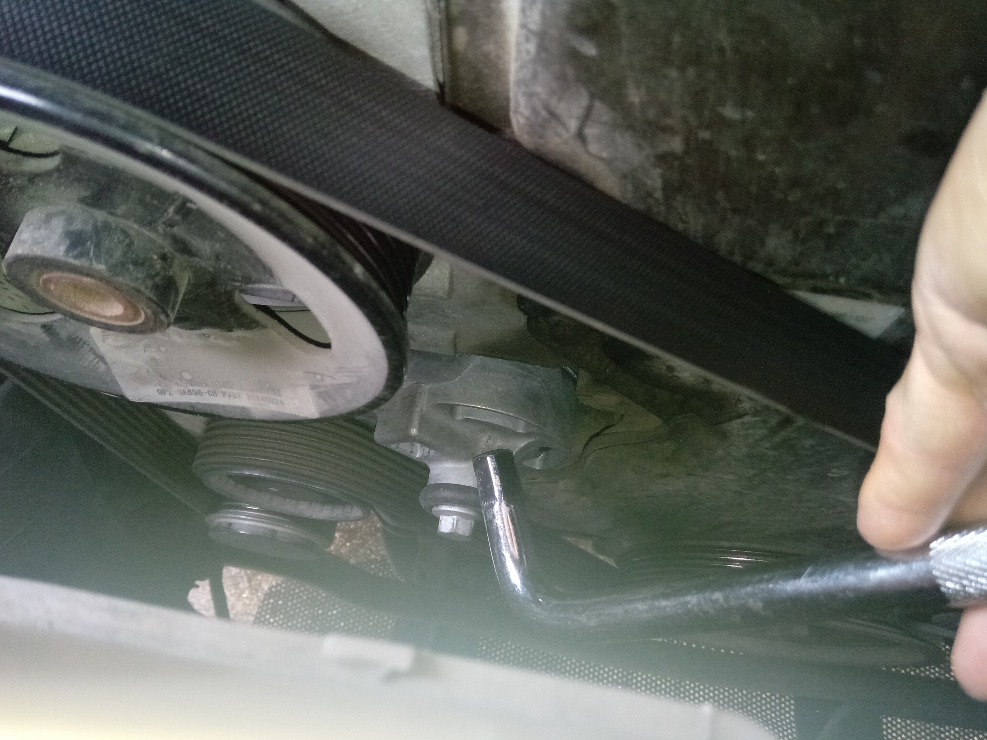

用工具插进涨紧轮的孔,扳动涨紧轮,松开并取下皮带。

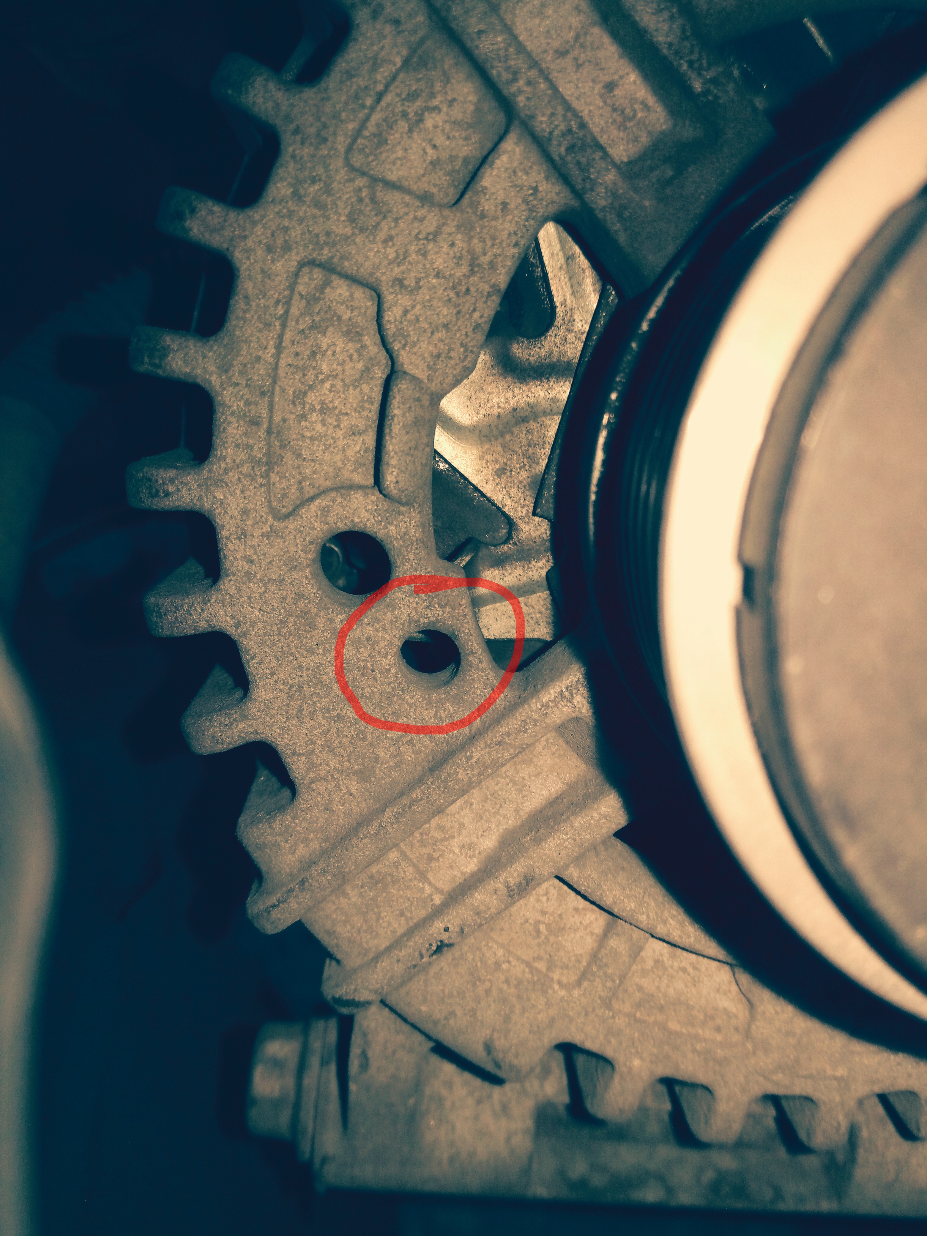

就是在红线这个孔里插进去固定的钢钉。
就是在红线这个孔里插进去固定的钢钉。
用手机伸去拍照确定固定螺丝的位置。这个是这个操作里很重要的一步。
记住一定要全部插进去
记住一定要全部插进去

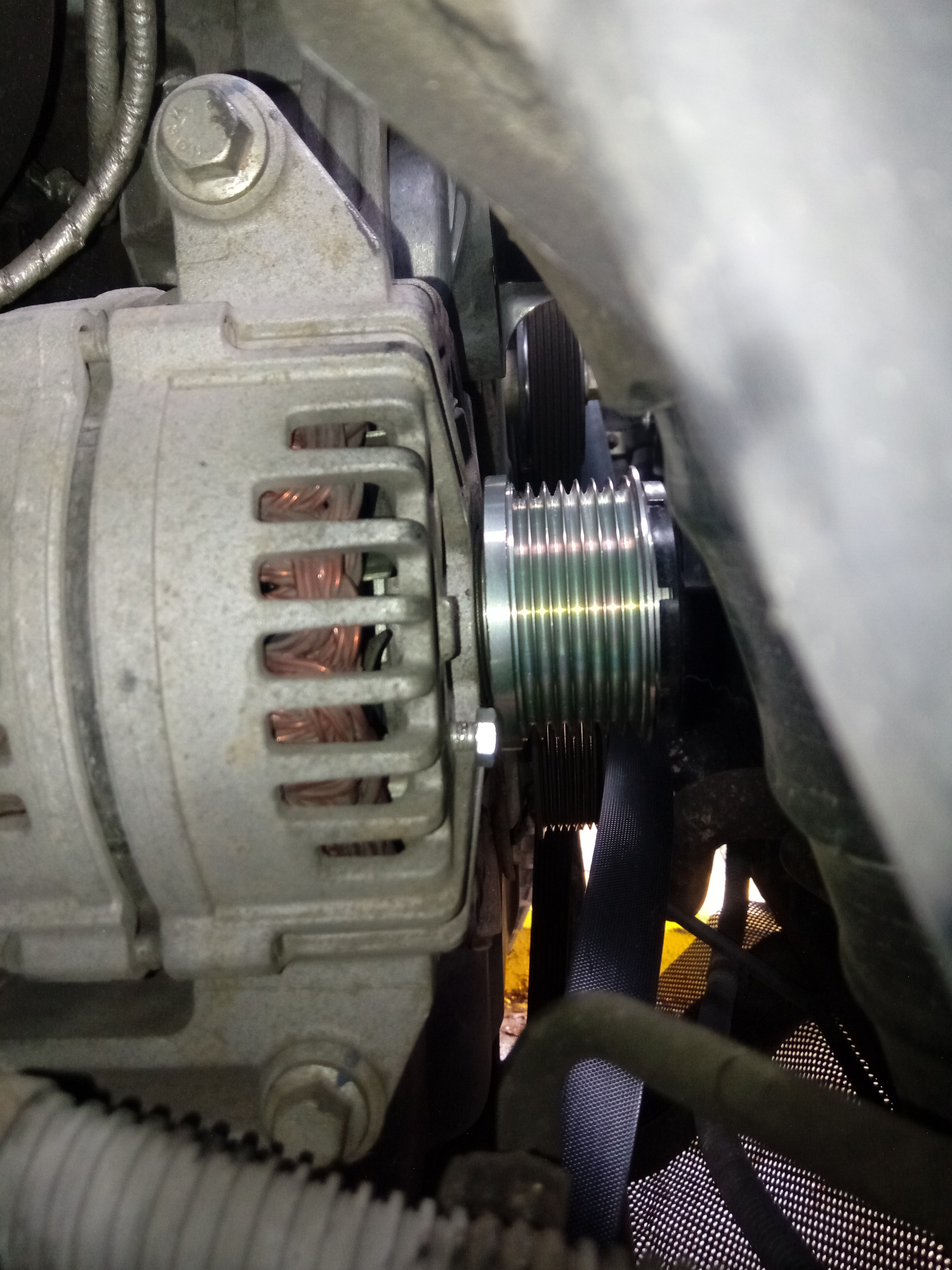

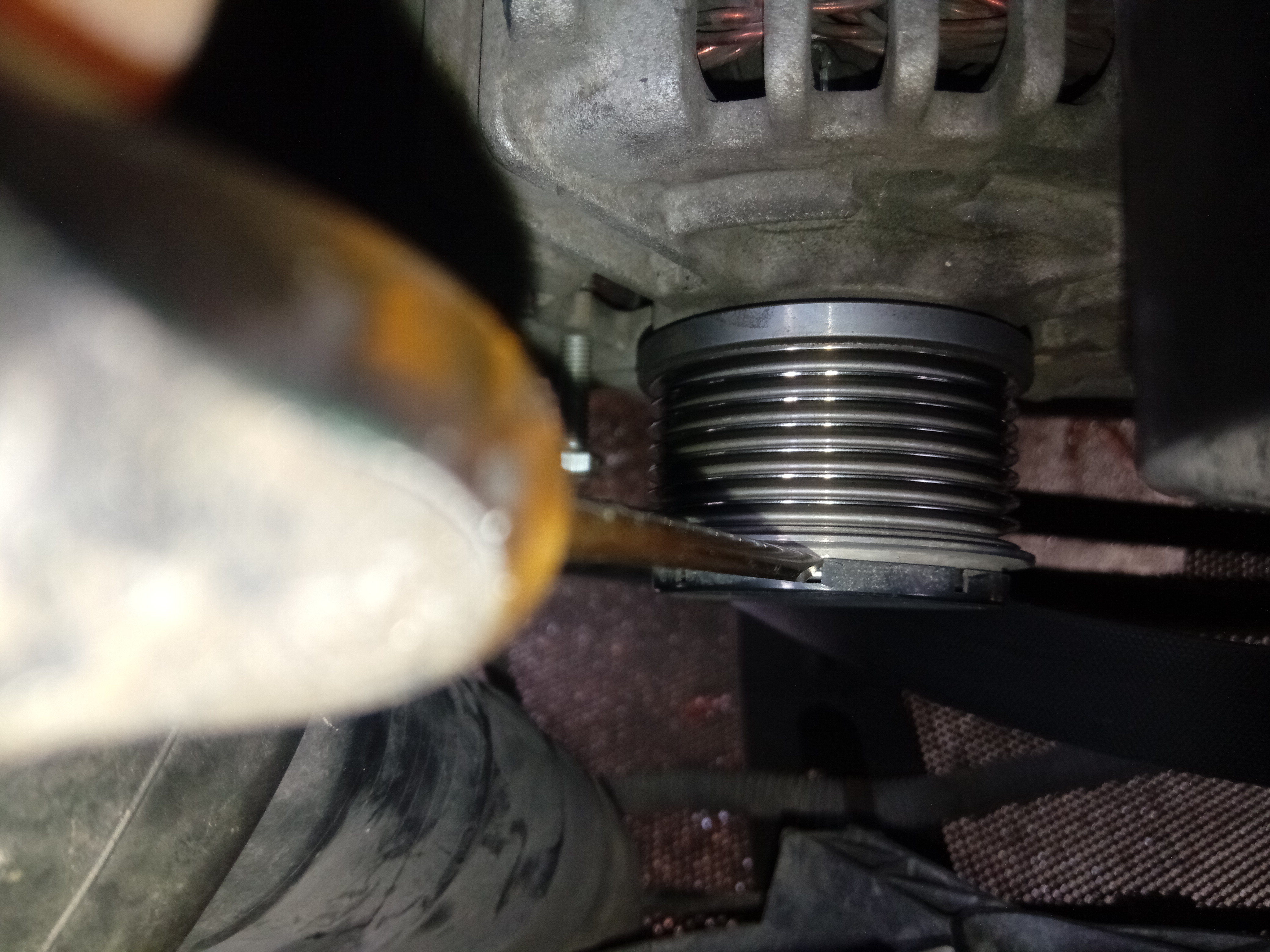

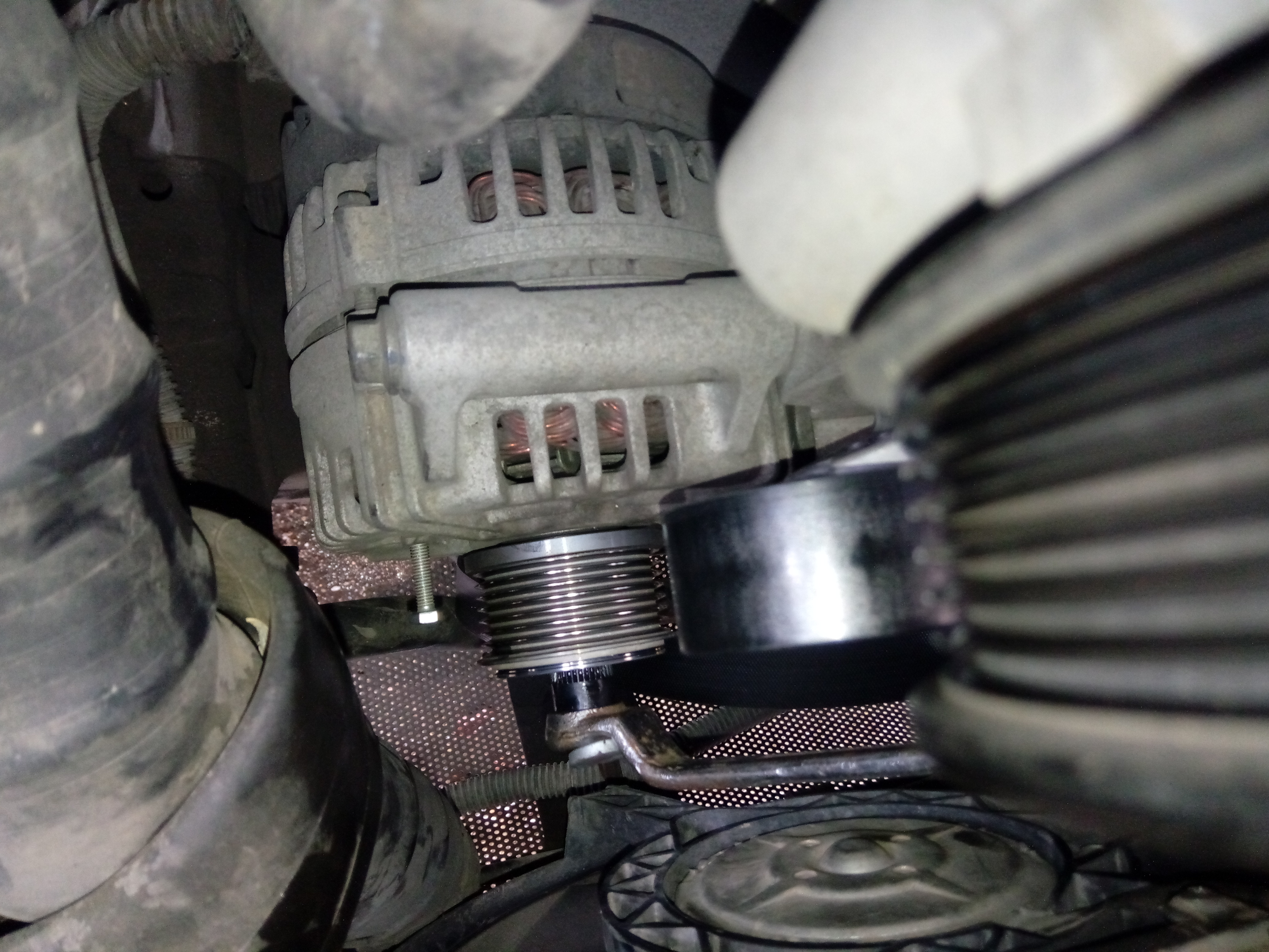

用螺丝刀撬开发电机单向轮上面的塑料盖板。
用发电机单向轮拆卸工具插进单向轮的中间孔,用扳手逆时针扳动,就可以拆卸下单向轮了。 ...
用发电机单向轮拆卸工具插进单向轮的中间孔,用扳手逆时针扳动,就可以拆卸下单向轮了。一般的扳手不够长所 ...

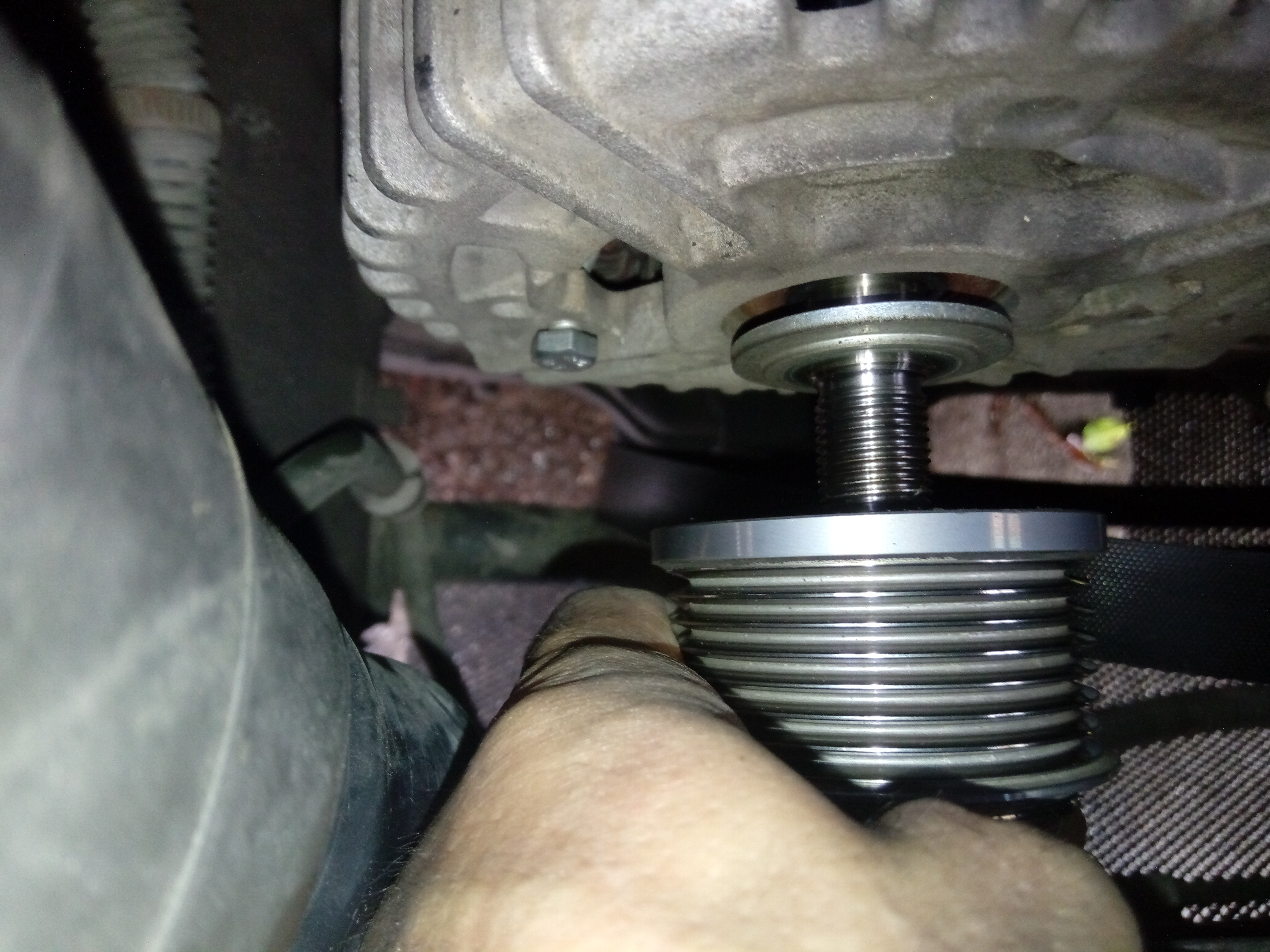

单向轮被拧松了之后用手就可以把它拆下来了。

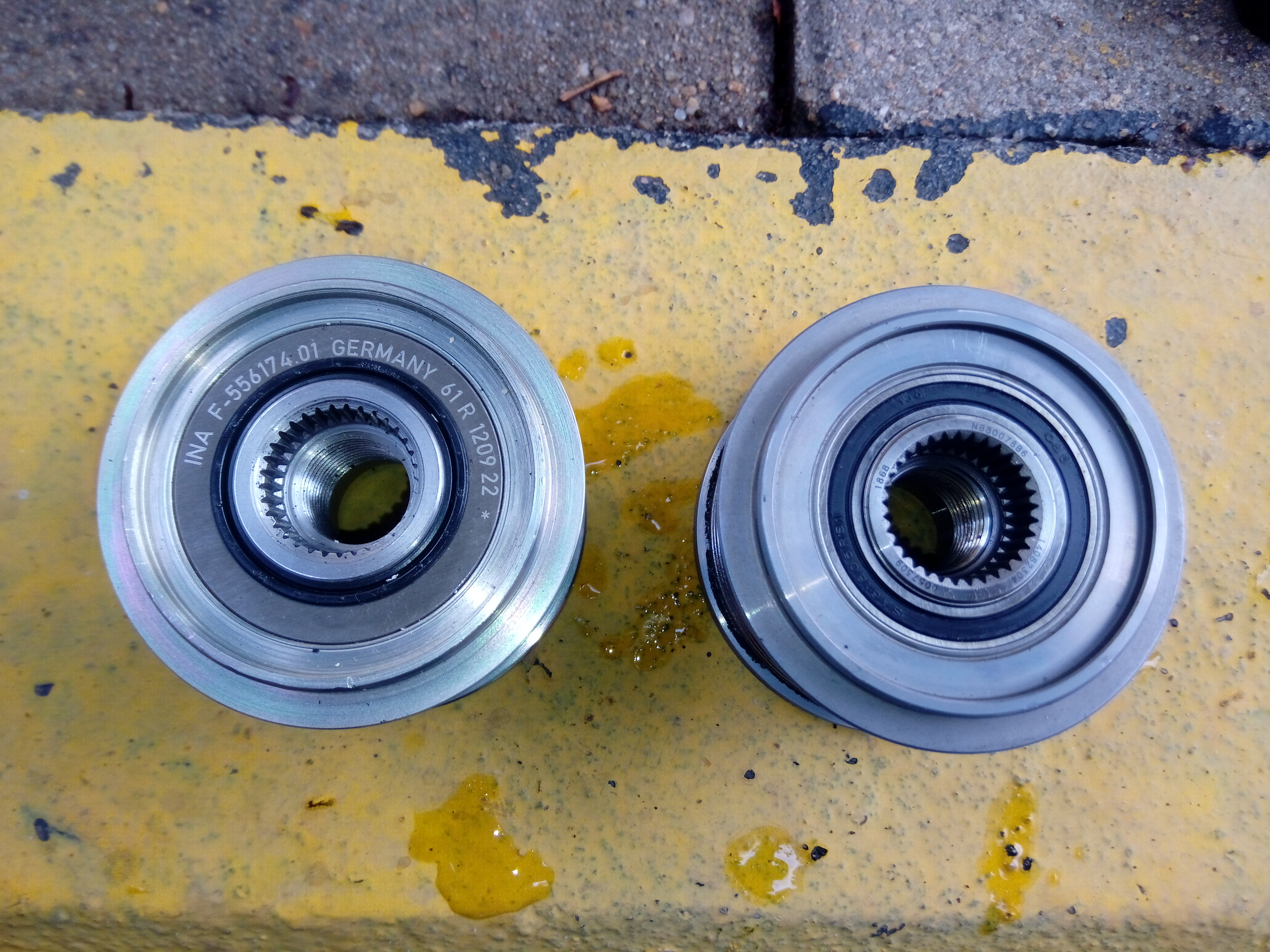

新旧两个单项轮。原厂的已经坏了,卡死了,起不到单项轮的作用,但它又不是完全卡死,所以会产生异响噪音。 ...

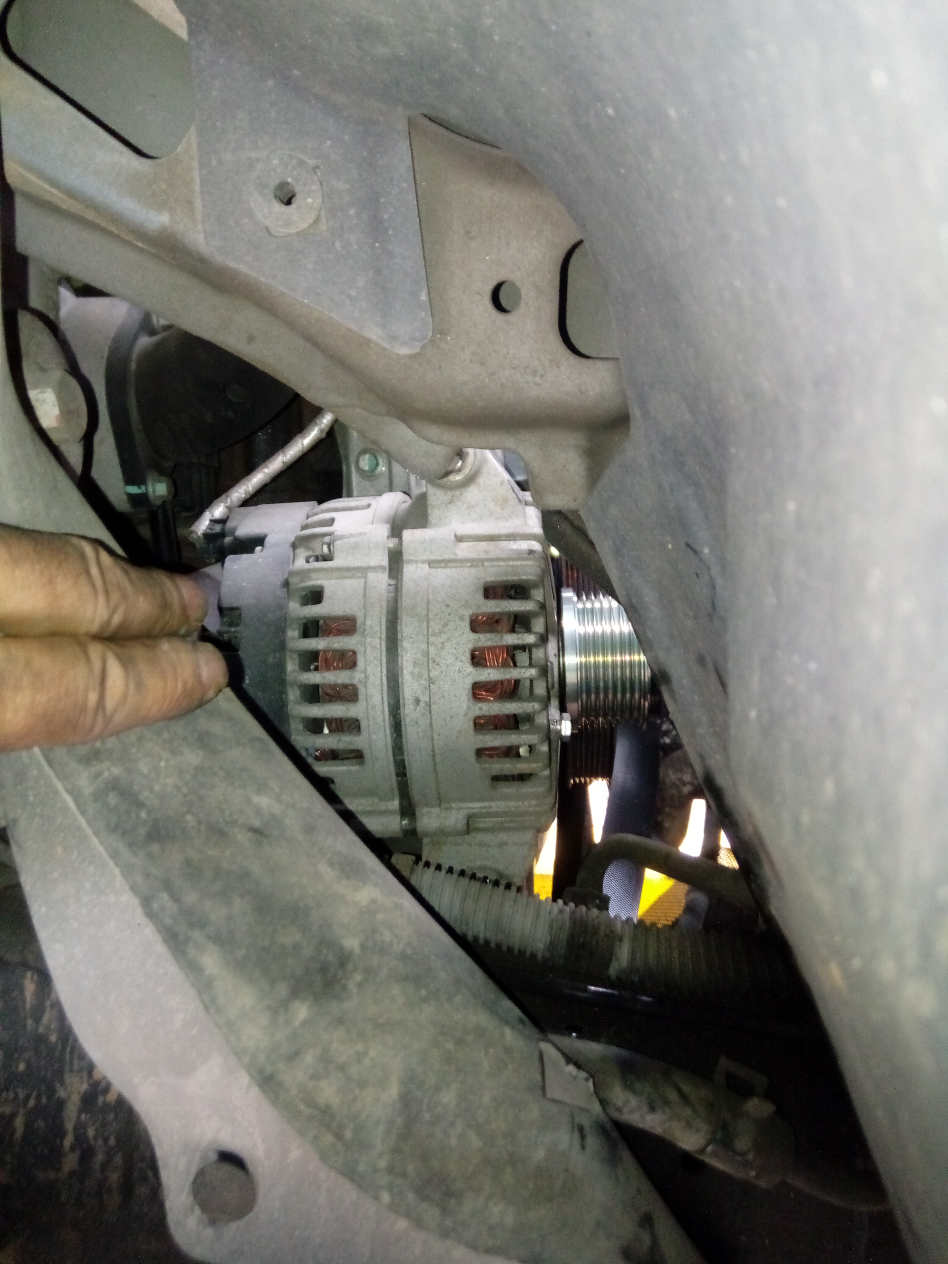

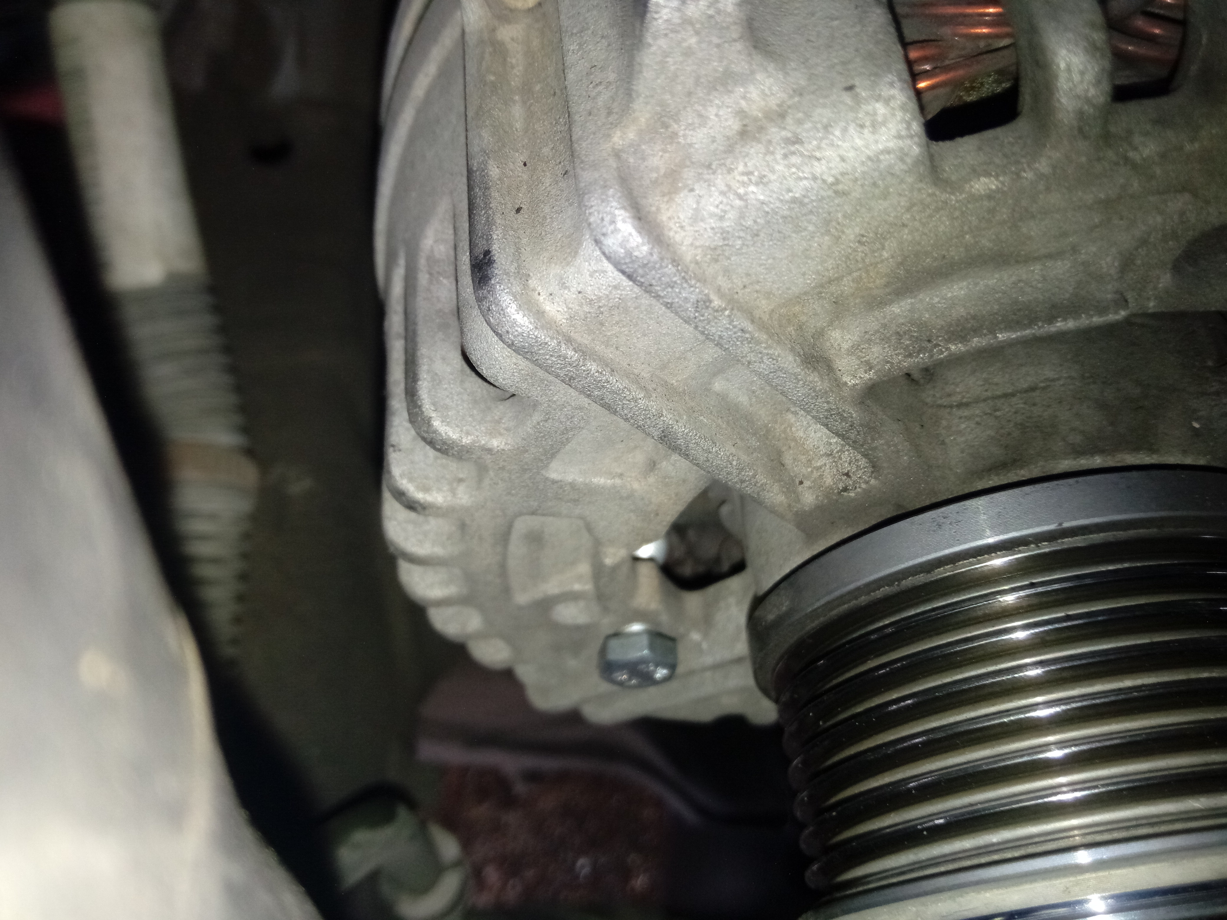

这是从副驾驶轮胎位置拍摄的图片,注意看那个螺栓位置。

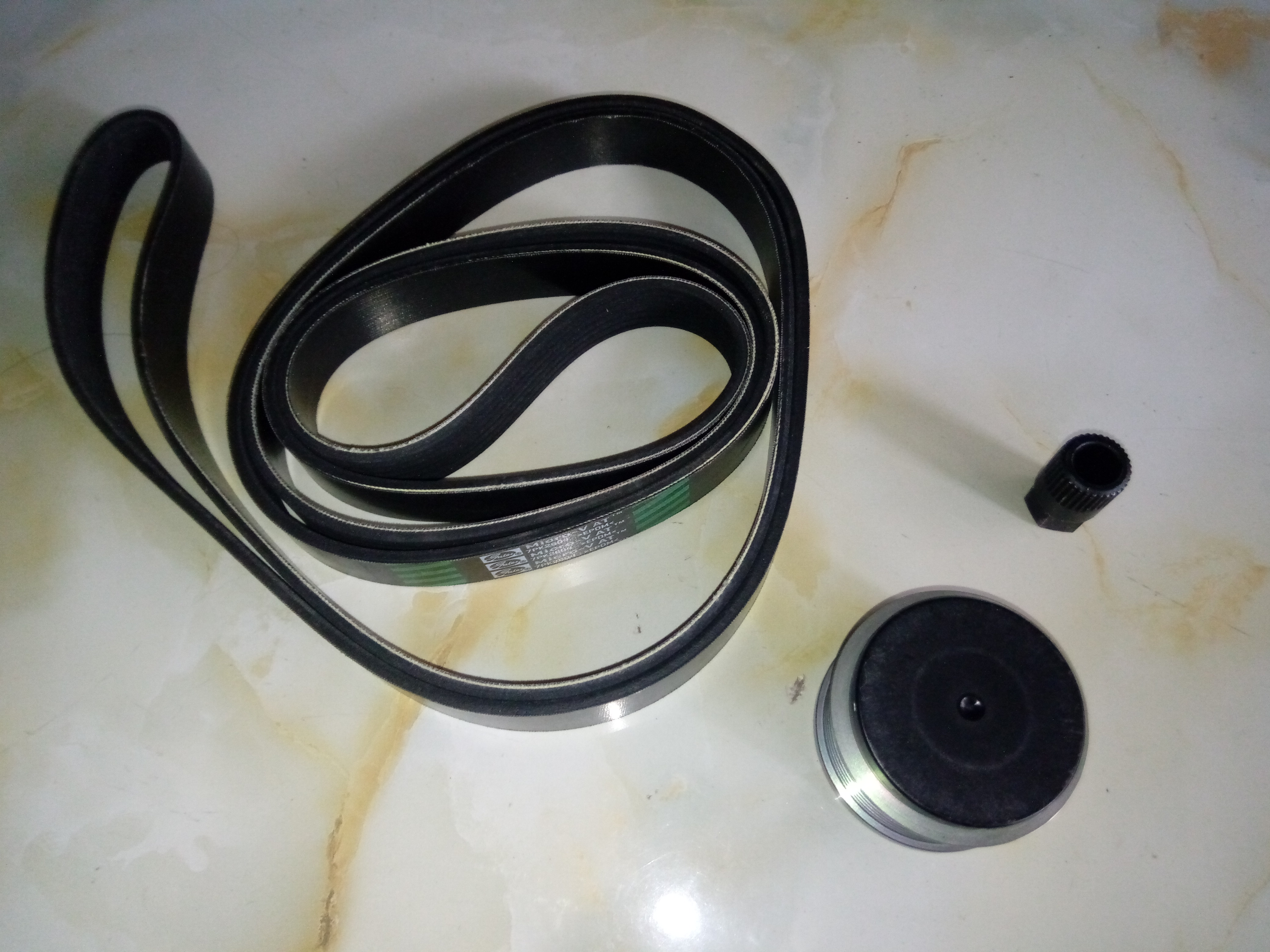

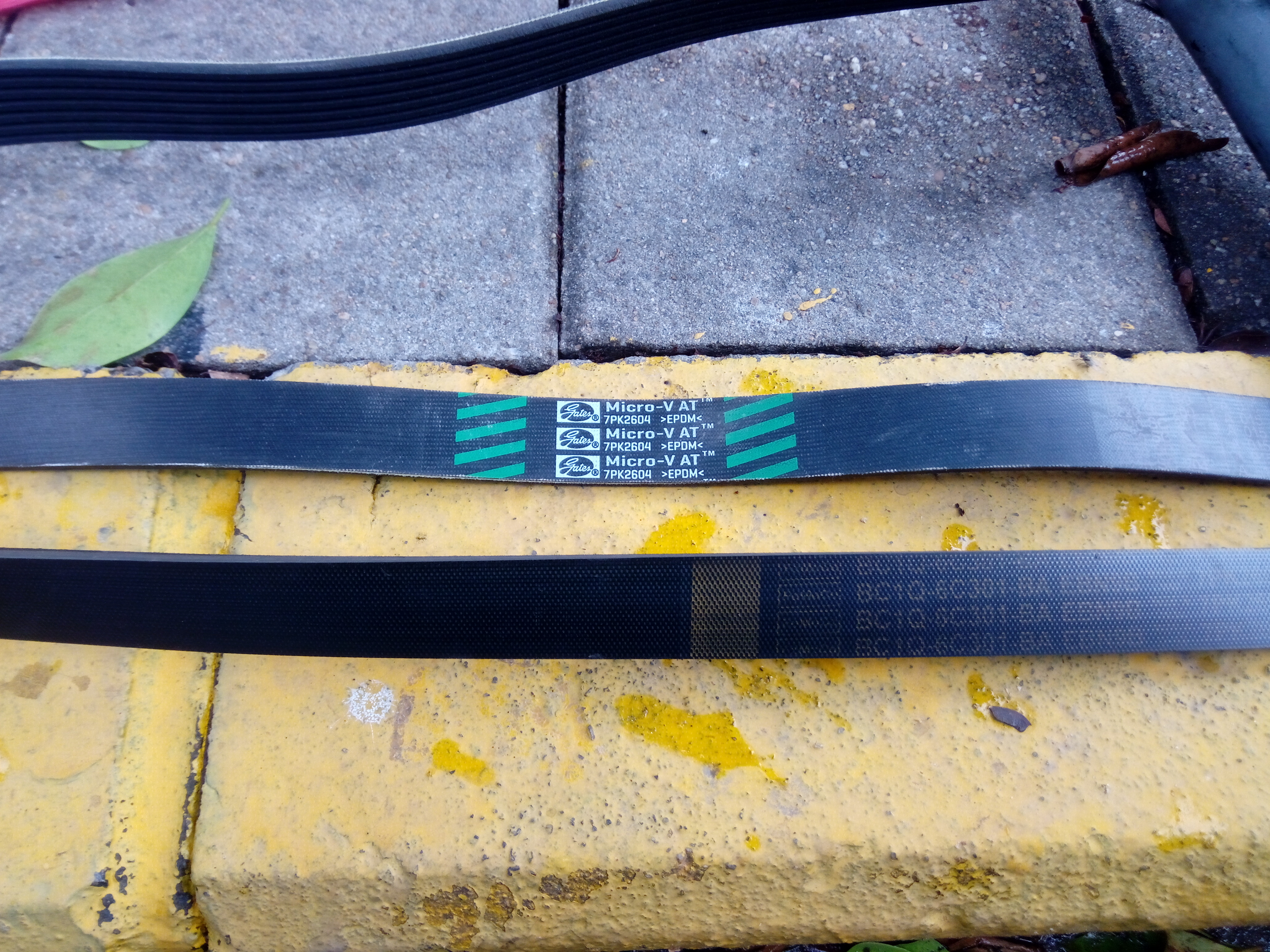

新旧两条皮带。虽然驭胜的皮带很少听说有坏的,但我认为即使不坏,大概10万公里或5年以上最好是换了。我的 ...

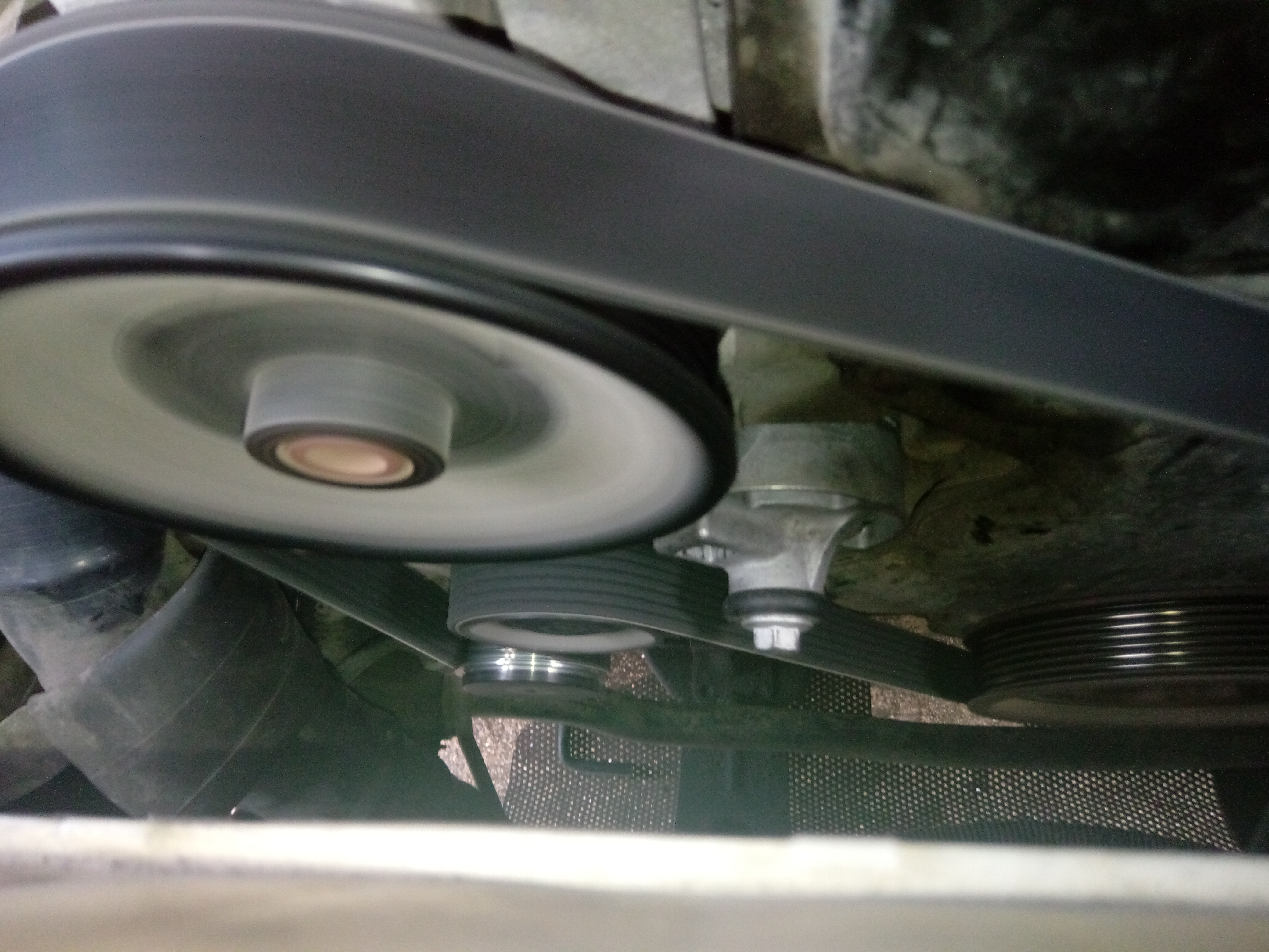

启动发动机,涨紧轮不再跳动了,皮带也不再抖动了。完全正常。

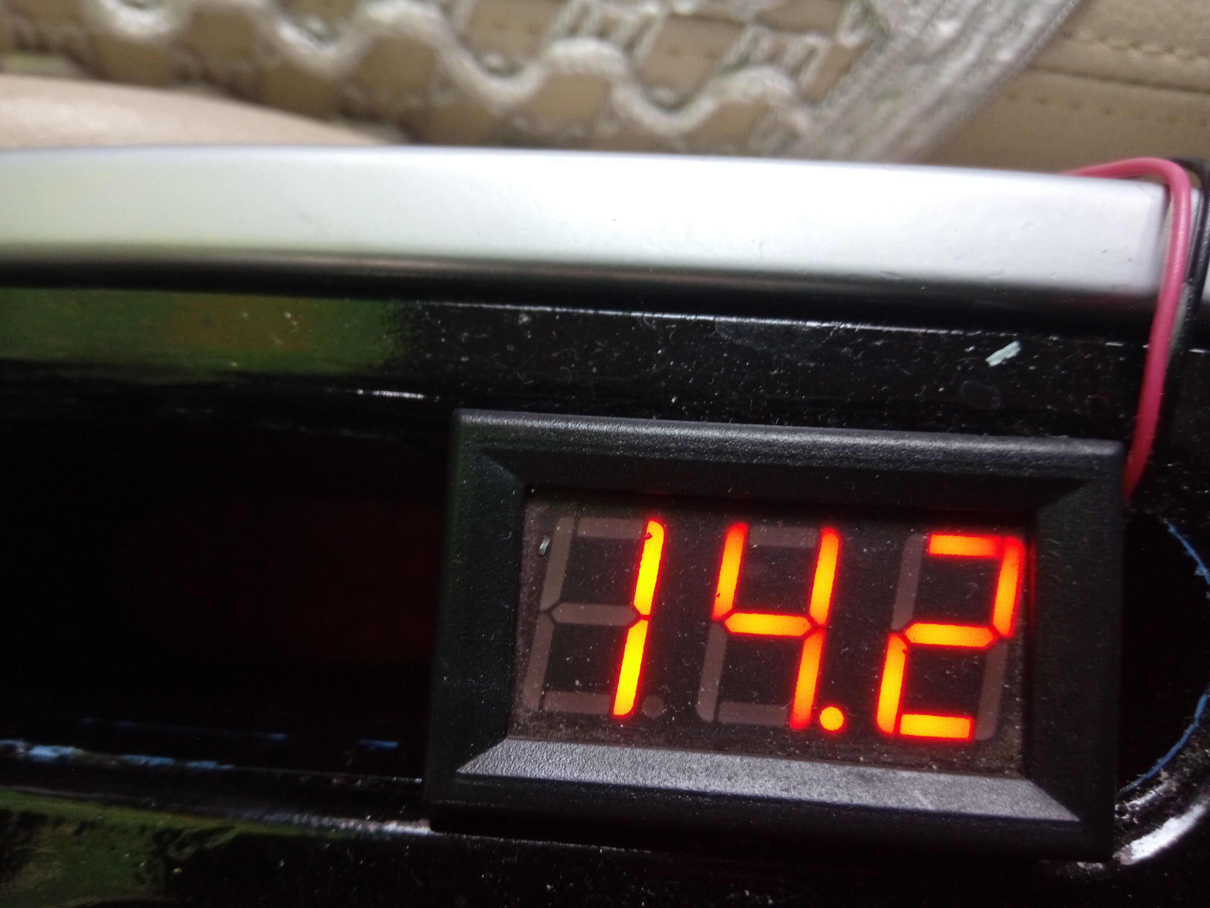

之前发电机单向轮坏了时候,我这个车载电压表,在13.9V--14.1V之间跳动。现在换了发电机单向轮,电压就一直 ...

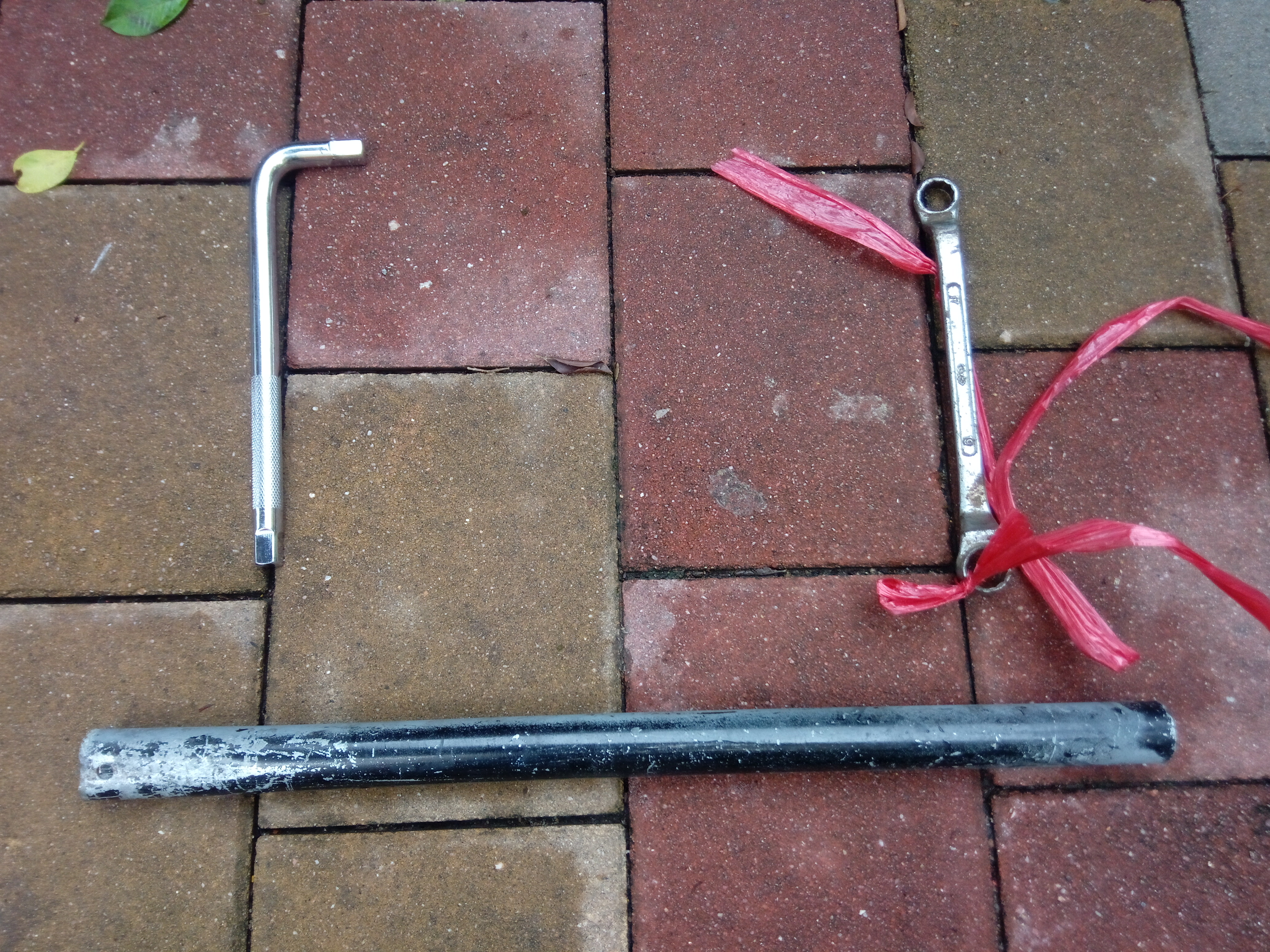

用到的工具,底下的钢管是套在扳手上用的,起到增大力臂的作用。

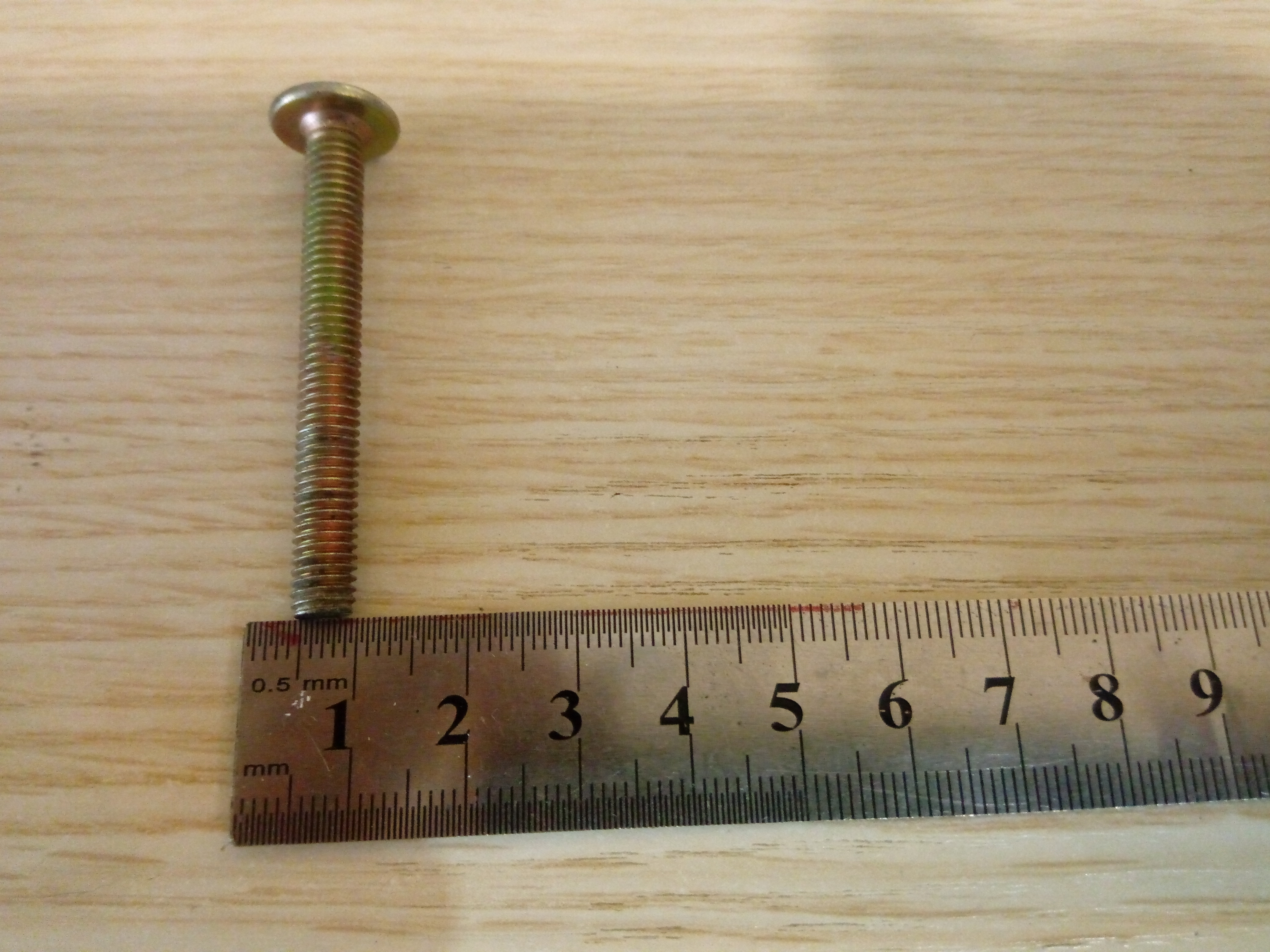

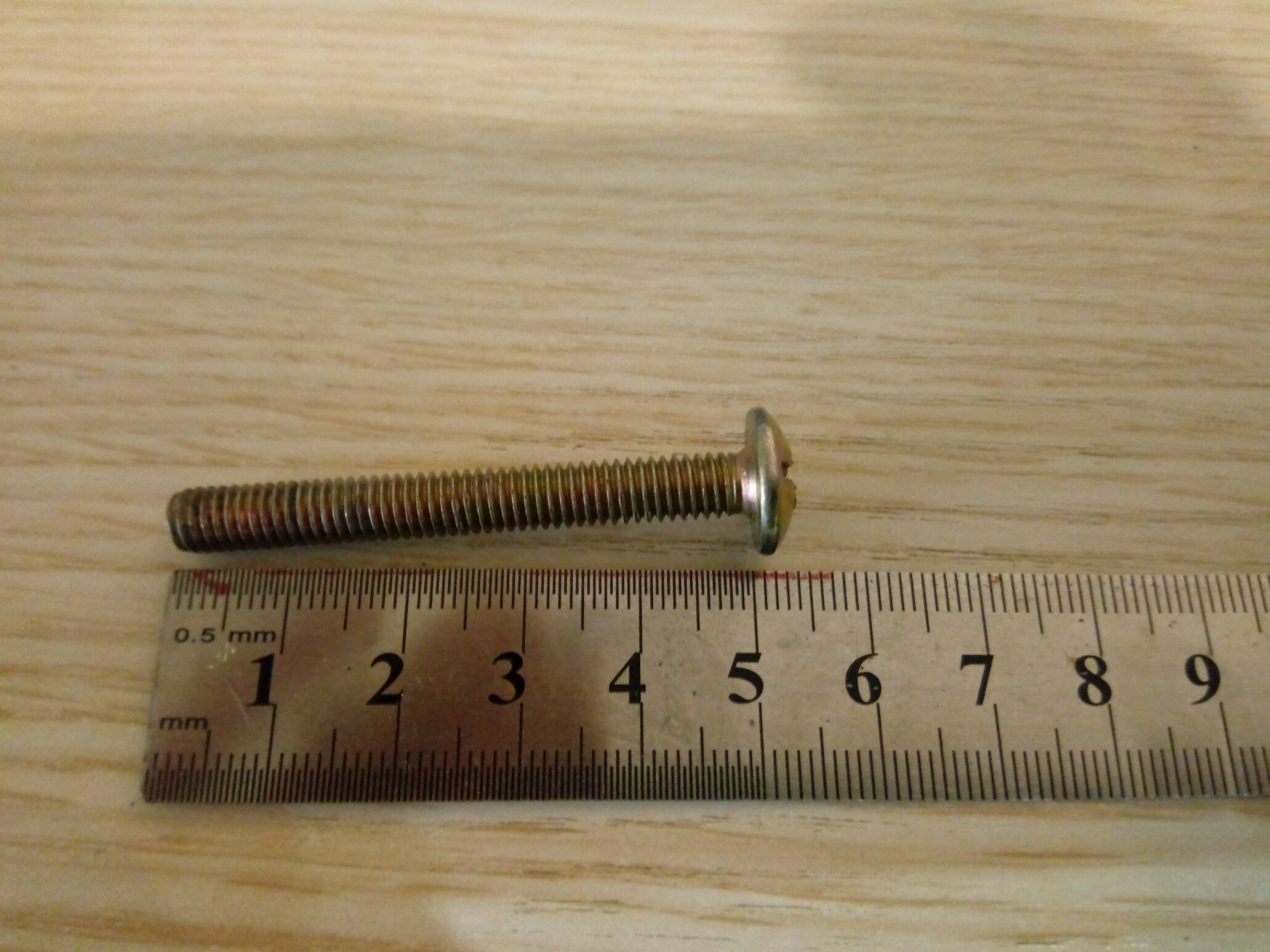

用到的固定铁钉。这个一定要用刚性好的钢钉,不要用普通的螺栓。我这个是示意图。 ...
