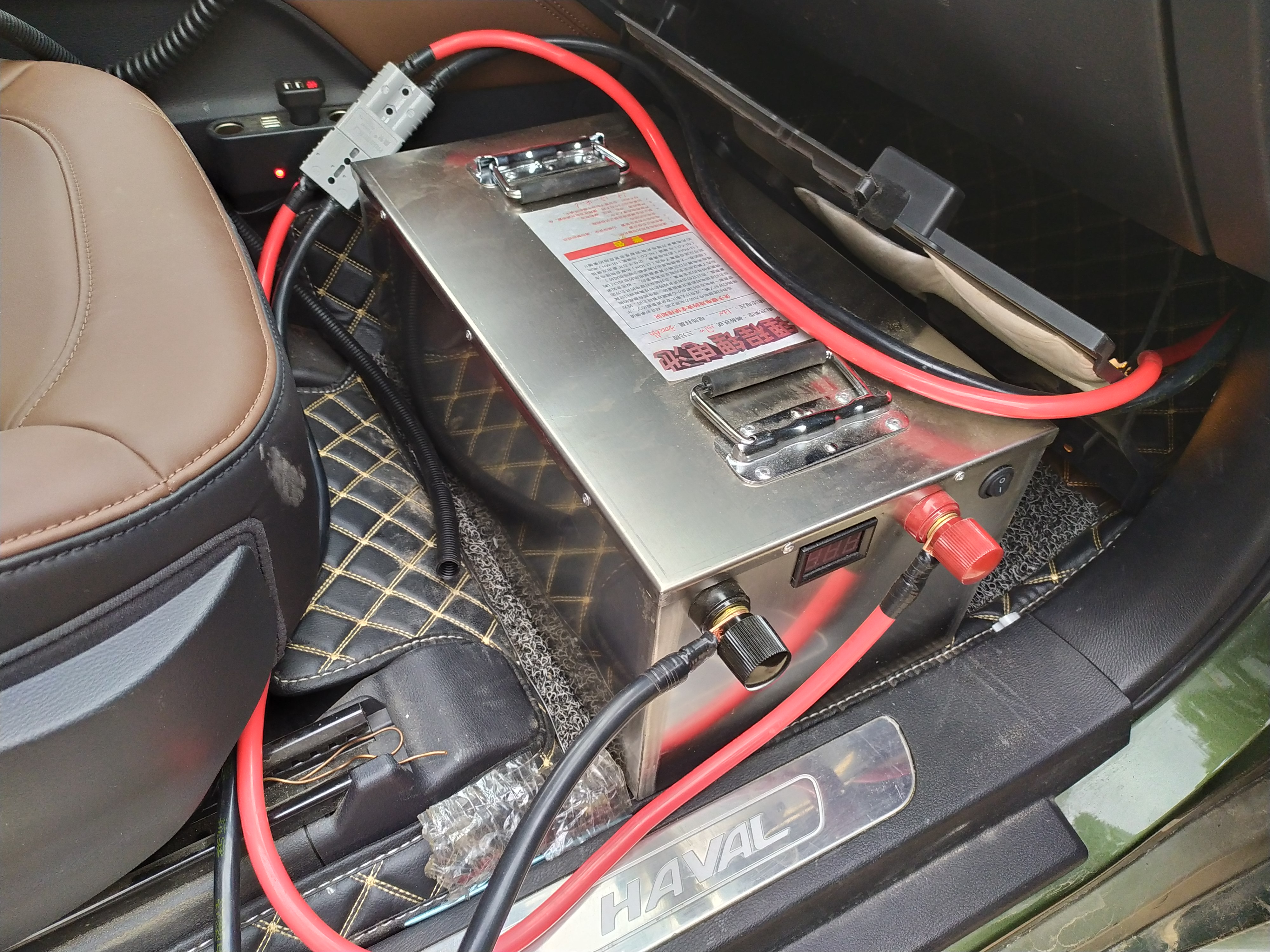

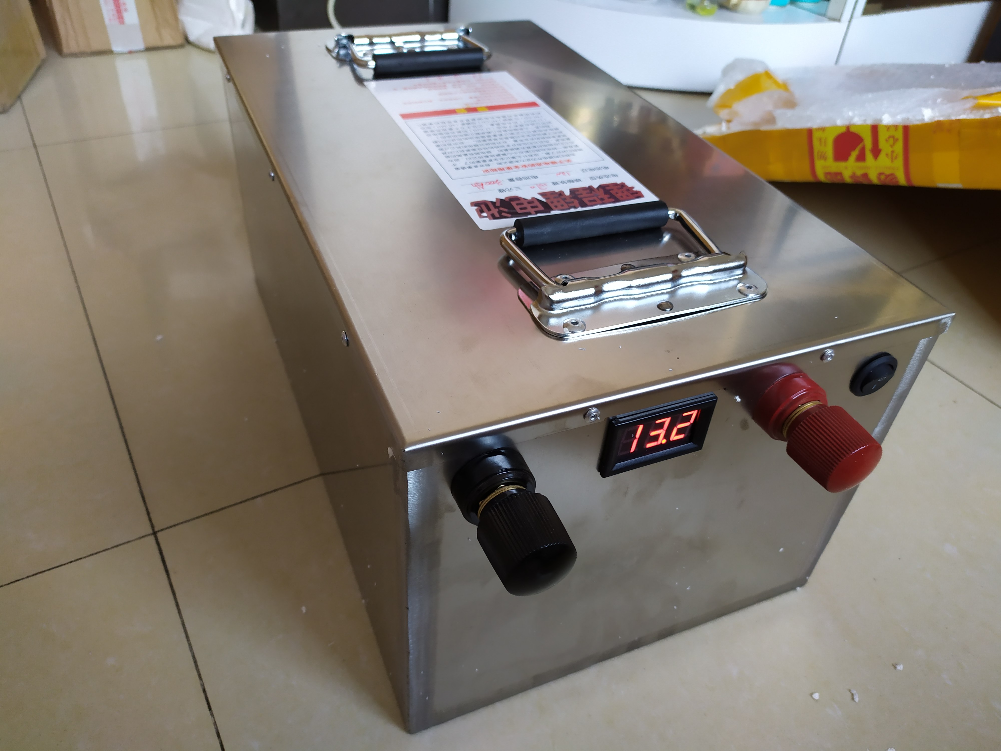

既然是床车自驾旅行,就看看我带了哪些装备,是如何解决吃住的(2):电源设备(锂电池,逆变器),在乙炔气罐,煤气罐,燃油气罐和锂电池等做饭能源选择上,由于油气罐都是明火,在下雨天车内和户外林区都不是适合使用,我选择了更便捷更安全更不受限制的锂电池,我装备了300安时(3.6度电)磷酸铁锂副电瓶和2000瓦的工频正玄波逆变器,能使用1800瓦以下220伏家用电器,这样我就可以使用12伏,220伏电器了;副电瓶在行车时或怠速就可以充电,不使用车载冰箱,在一个地方逗留2-3天没问题;由于副电瓶的个儿有点大,我把它放在副驾驶脚下;
