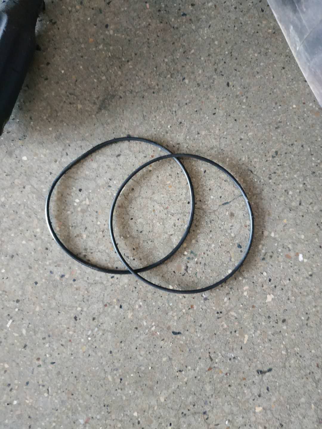

    关于老款林肯领航员空气悬挂的一点心得
    车是2016年11月份报故障: CECK SUSPENSION,(译为:检查悬架) 当时心中有些纳闷,怎么突然出现这个问题。于是翻看了大量的数据资料包含原厂的维修手册,在各大论坛 ...

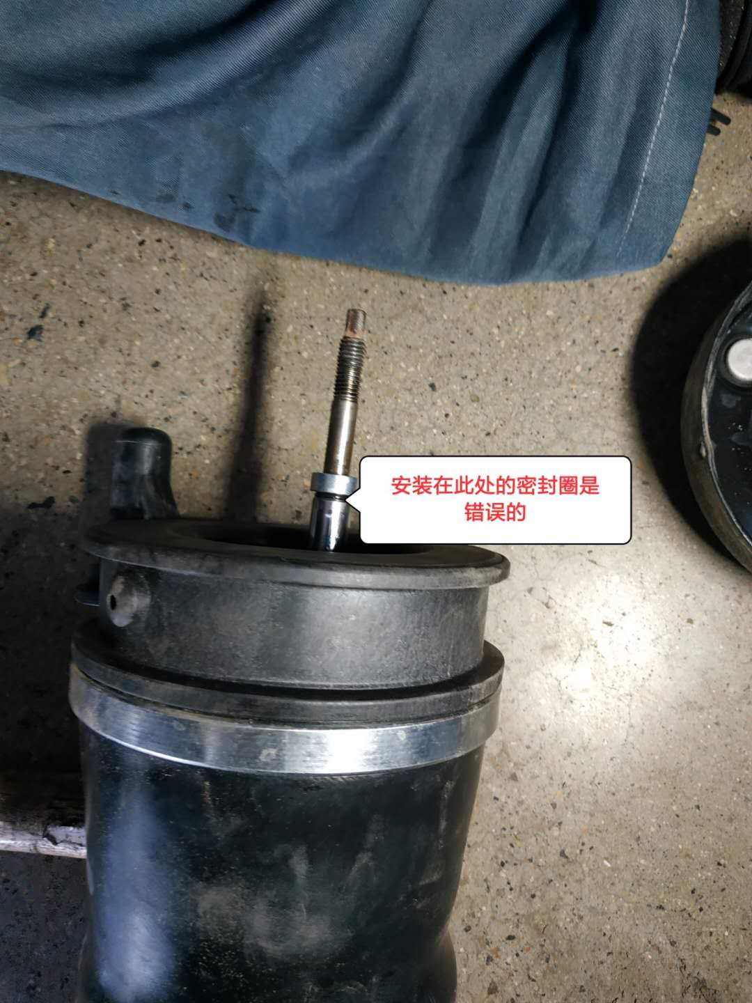

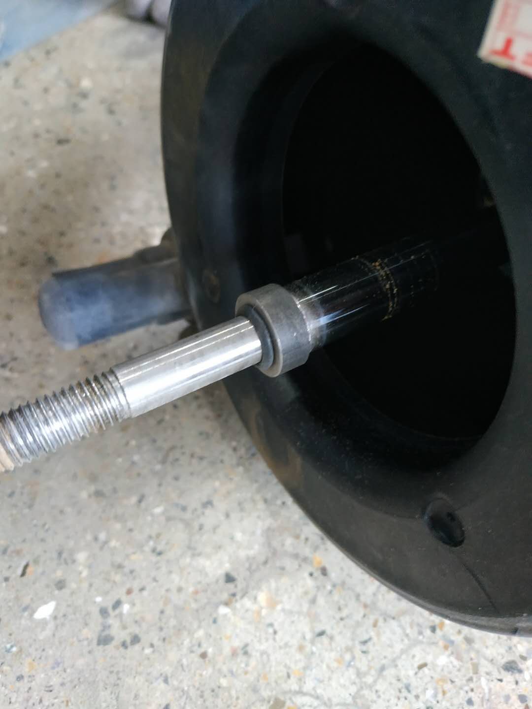

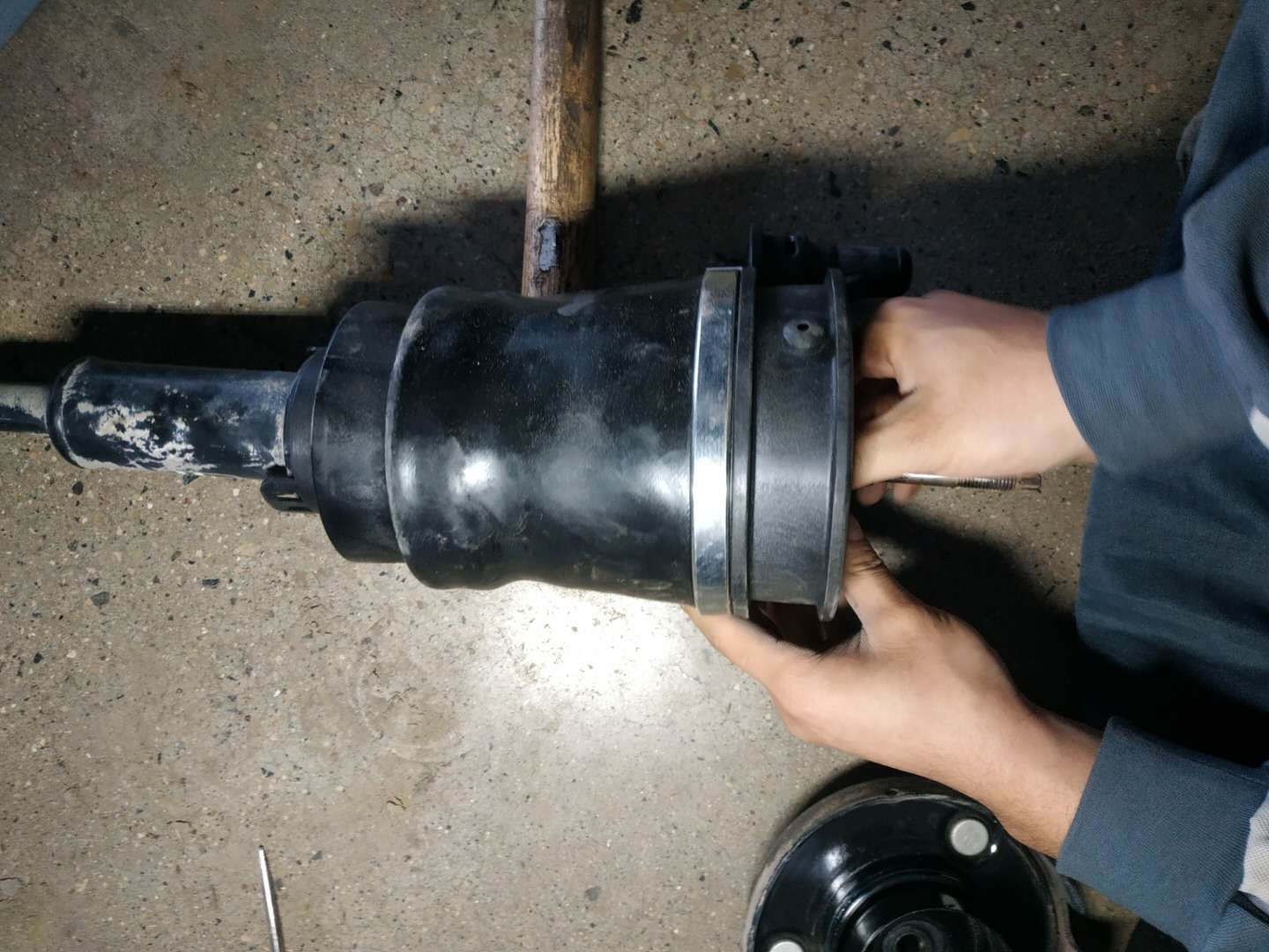

    • 更换新的气包:个人建议安装完毕后,充些气,让气包稍微鼓胀点在装车。
    • 下图是错误安装:✘
    • 这其中有个细节大家要注意:这里减震上方有个小密封圈不要装错了,

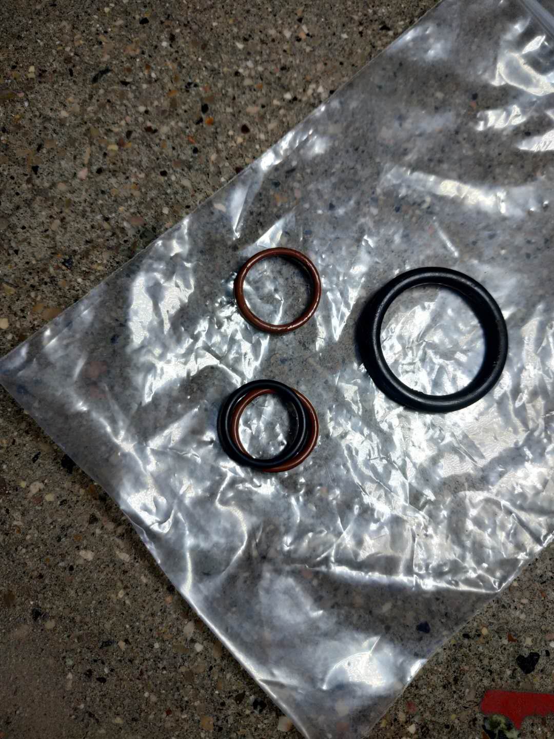

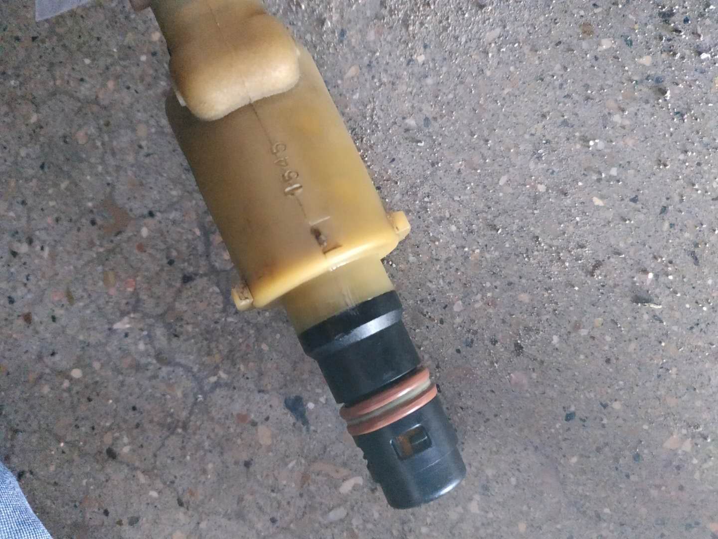

    • 更换电磁阀密封圈:
    • 更换电磁阀密封圈:
    • 拆下原车的密封圈,下图是左侧是拆下的,右侧是原装需要更换的,大家可以看下区别。 ...
