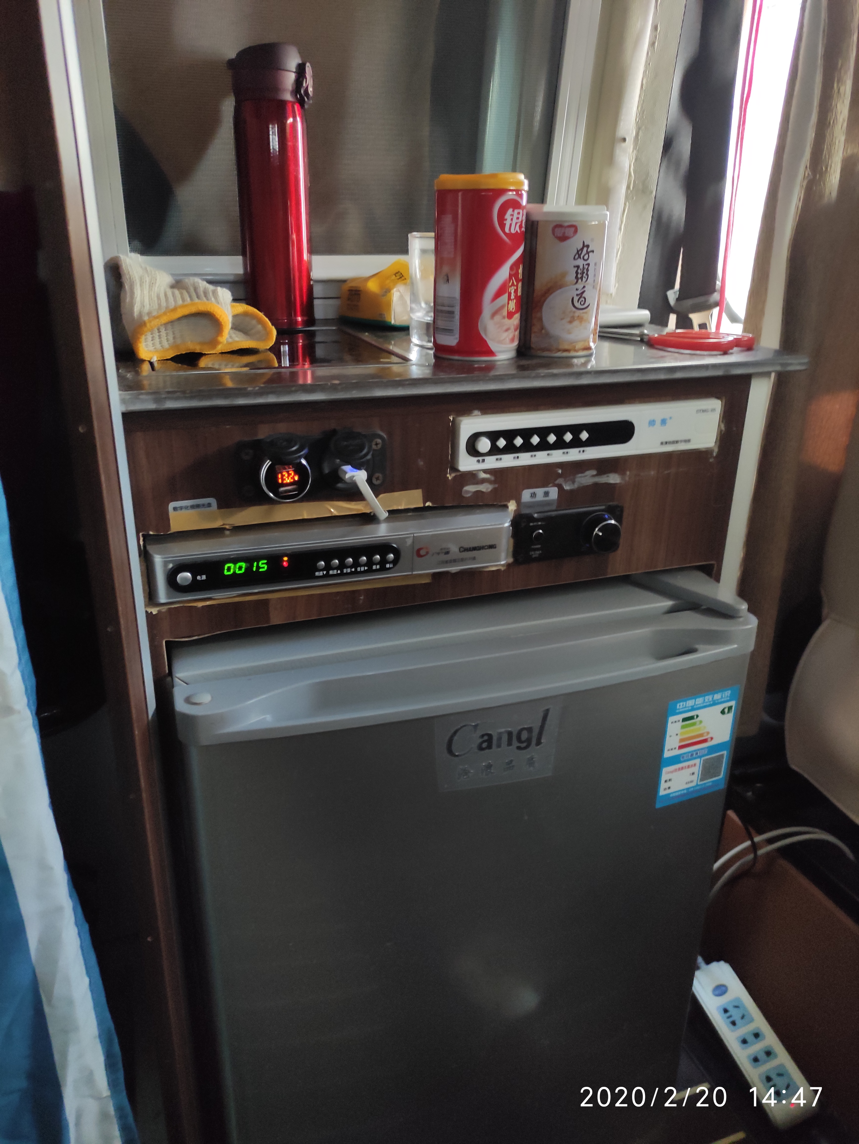

虽说现在不能动弹,但心已经为放飞自我而准备了。计划今年七月左右去新疆。
一年多了,我的短轴大通房车有点小变化,独立卫生间被我打开了,感觉车内一下子舒服了很多,前面去厦门,呼仑贝尔一直觉得车内有点挤,现在打开卫生间后,二个人在车内可以舒服的转身,短轴还是不应该搞独立卫生间,但抽拉马桶是必须有的。可以把马桶组合到柜子里,现在我打开卫生间的布局,在网上看到已经有出成品了。
      总体说来,二个床的布局还是对的,偶尔也能舒服的睡下三人,唯一的缺点就是我个子高了点,车内站不直,长时间呆在车里还是有点不舒服。但是不超过2.8米的车高,又是能低调在市区停车场驻车,娱乐,游玩,驾驶性能也不错,特别适合目前还在上班的我。
      准备好了丁烷气,高压锅,电饭煲,估计在新疆这种地广人稀的地方,这些东西还是得要的,大疆MINI无人机今天也试飞成功。这次新疆行,好好记录下。
还没完成打开部分的修饰,还是裸奔状态。
还没完成打开部分的修饰,还是裸奔状态。
还没完成打开部分的修饰,还是裸奔状态。
改了卫星电视接收机,加装了DTMB电视,音响也得换了,手工差了点。
