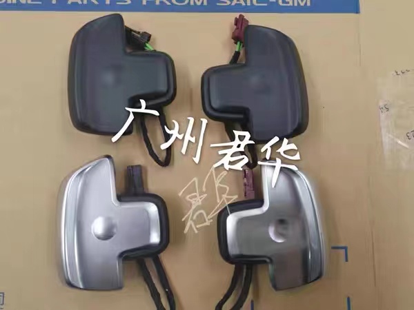

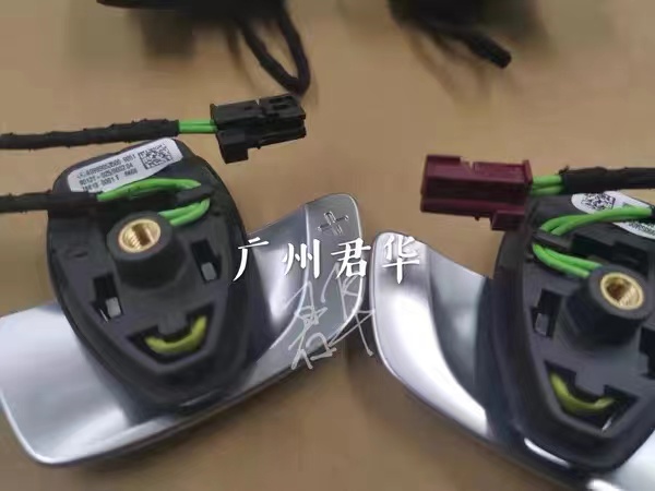

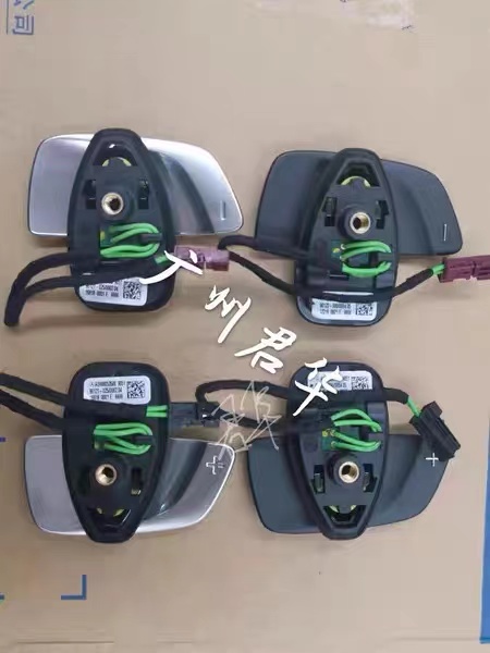

大家都知道猎豹黑金刚喇叭开关难得按,我不喜欢破坏前面,也不想在前面安装小开关,如果安全气囊如果爆了,那个开关就像子弹一样,不安全,
之前用薄膜开关改造过,不耐用,
也用过电水壶开关改过,确实不好看,http://bbs.fblife.com/thread_14084395_1_1.html,
最后用奔驰换挡拨片改造成功,淘宝  闲鱼,价格也就100块,奔驰换挡拨片手感舒服,安装在方向盘反面塑料护套上面,在方向盘反面塑料护套钻两个孔固定即可,一边一个螺丝固定,用下面手指轻按即可,然后接线,很简单,目前使用了2年多,非常ok、现在发几张图片大家看看,不注意还以为是原装的。
