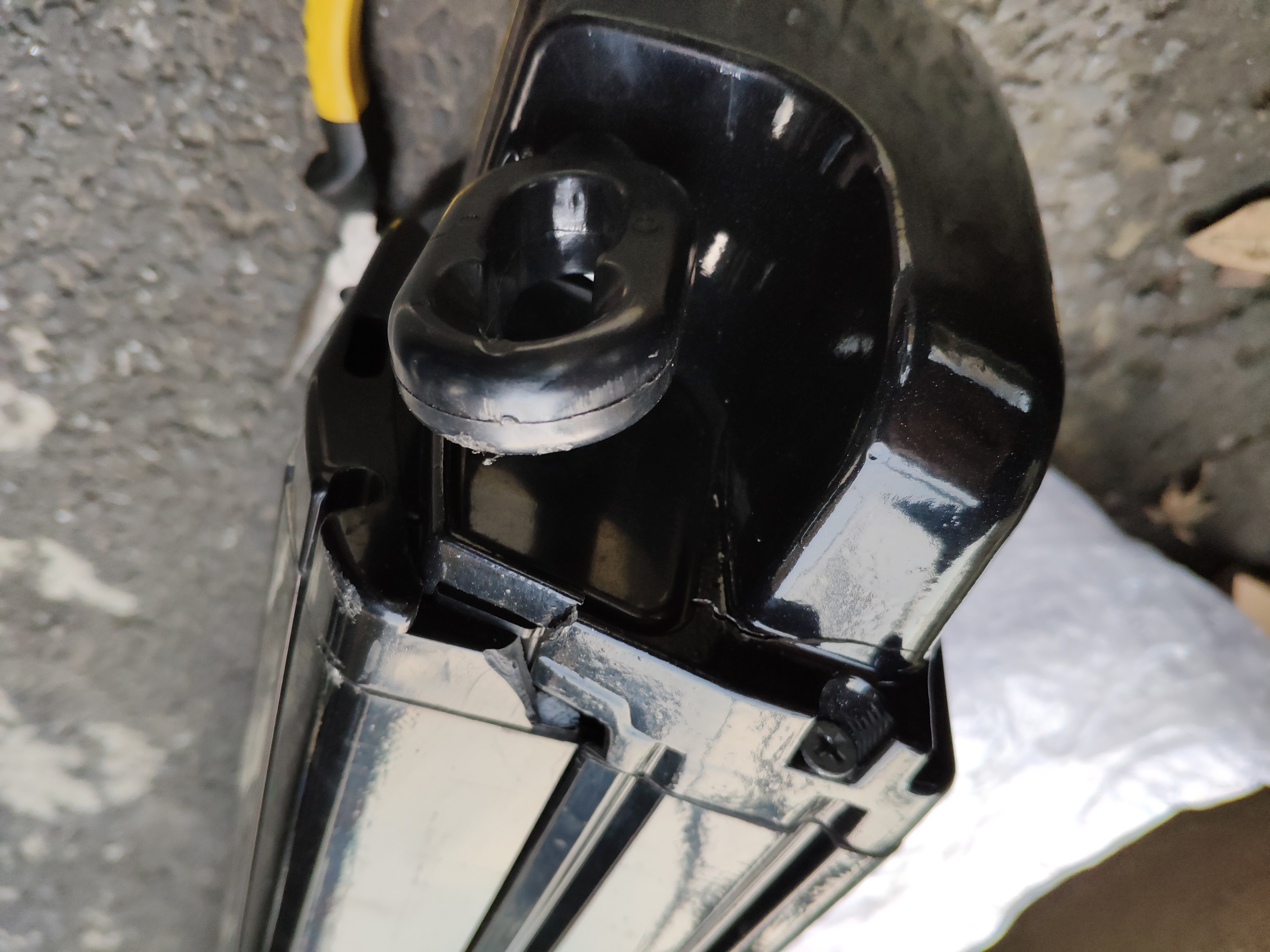

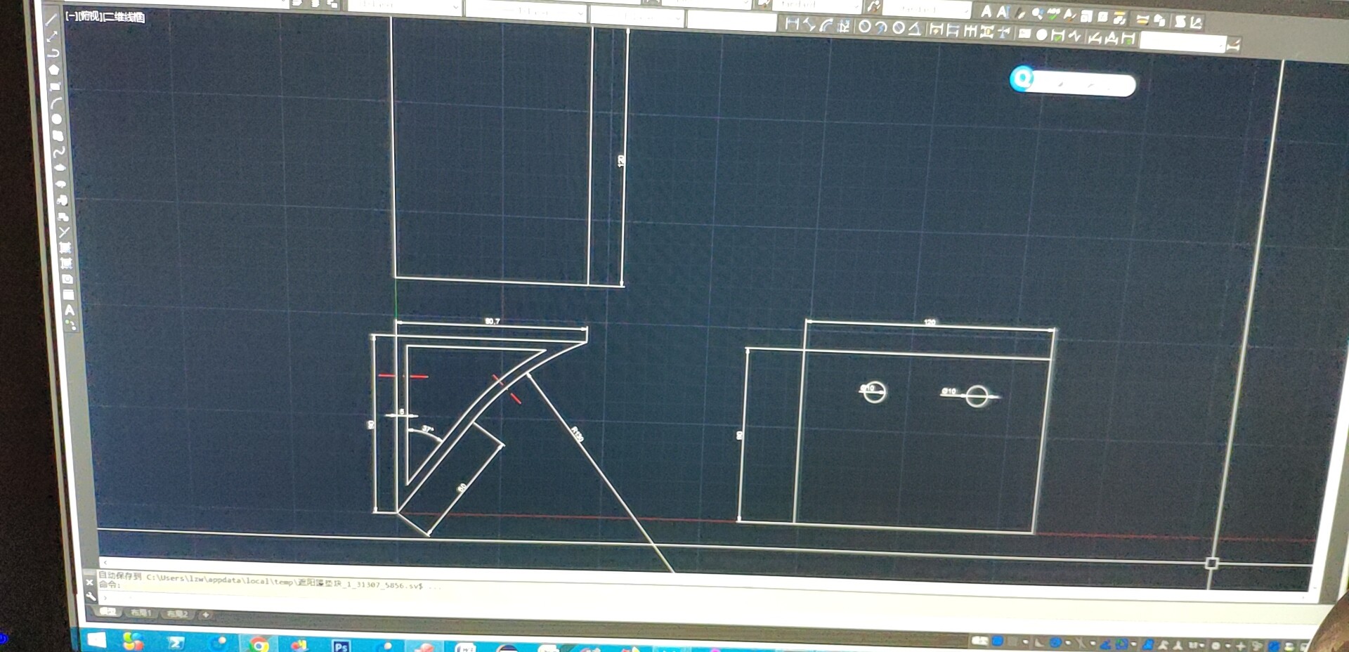

帅裂后的遮阳棚就不能用了,赶紧淘宝找客服,客服说他们有配件,几百大洋能修复,速速寄来配件,从来没搞过 ...

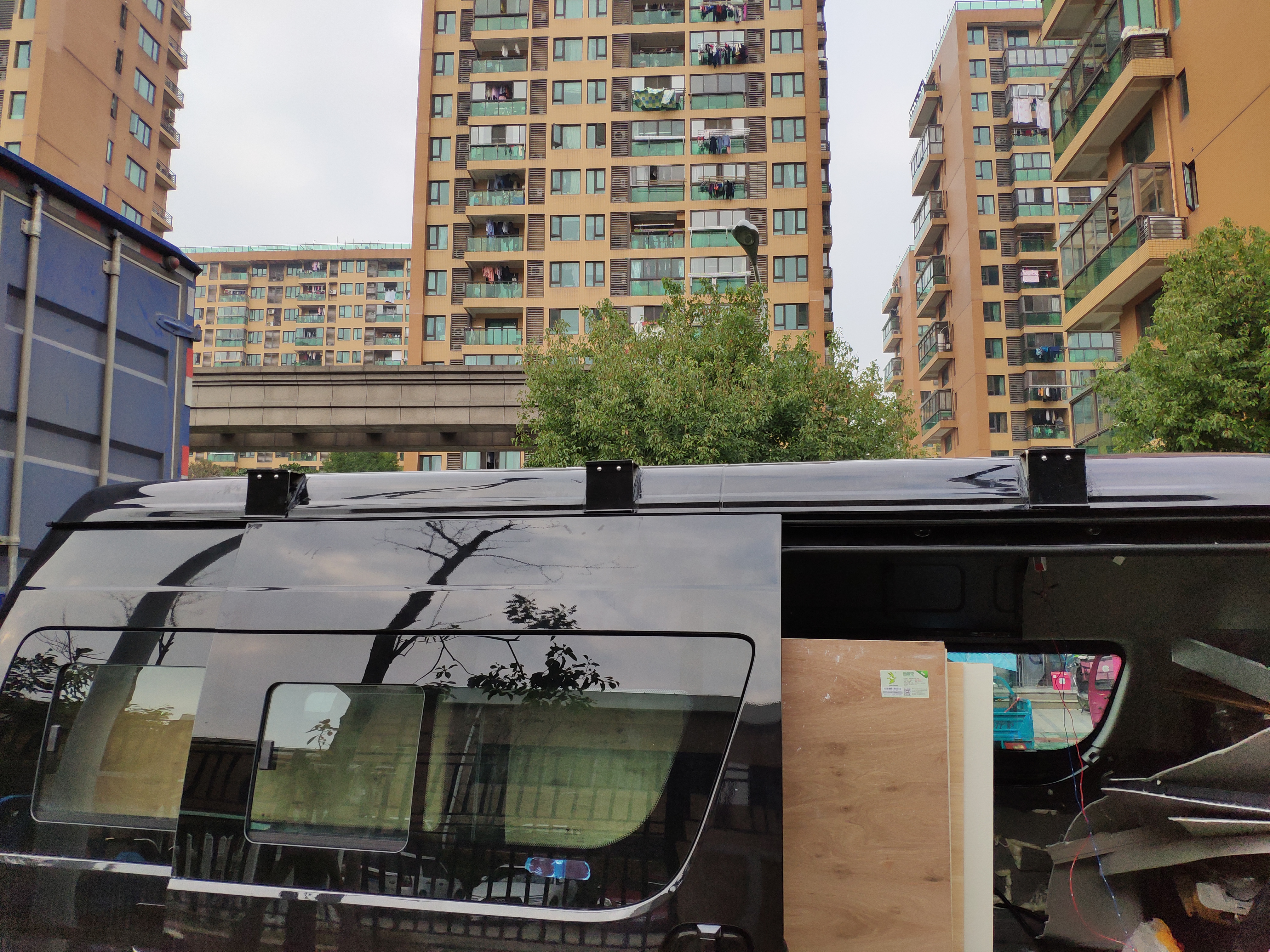

完美的三视图,把我19年所学功力发挥出来了,哪知道加工厂说曲面搞不定,亲。一声亲,其实就想骂人了,我各 ...
这个是装好的样子,细节处稍微比我预想的差点,因为没有曲线,但是毕竟搞定了,这3块东西花了大概400大洋不 ...

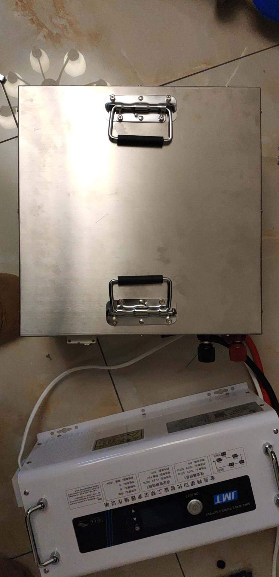

帅不帅,里面设计了膨胀空间,加工费也不太贵,好像是200大洋左右吧,这个样子我就搬到车里,一下子就有电 ...

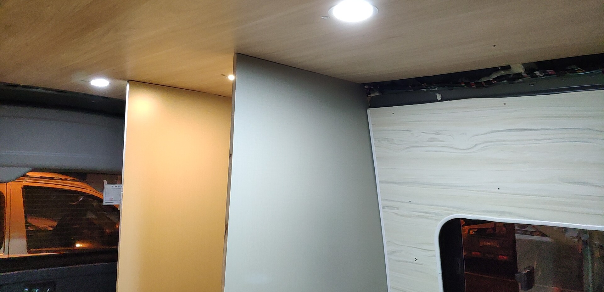

我的第一块内饰板上墙了,是不是恶心的要吐,这可是我费了九牛二虎之力才弄上去的,纸上得来终觉浅,没想到 ...

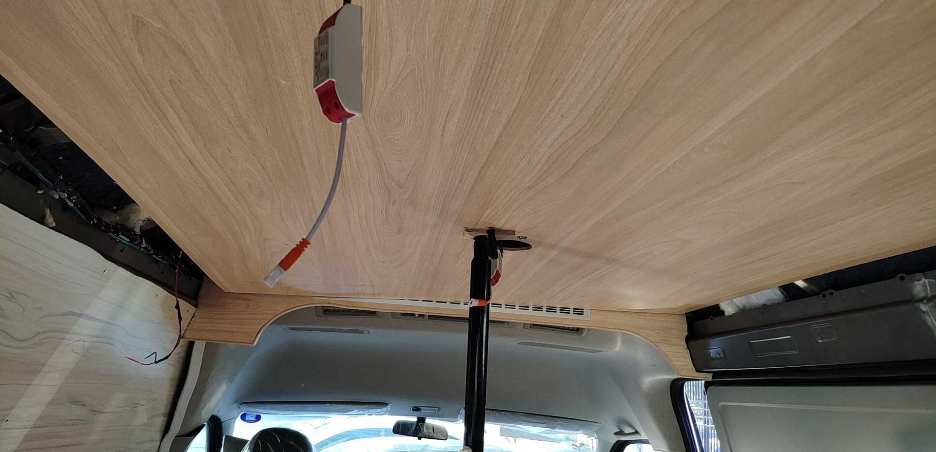

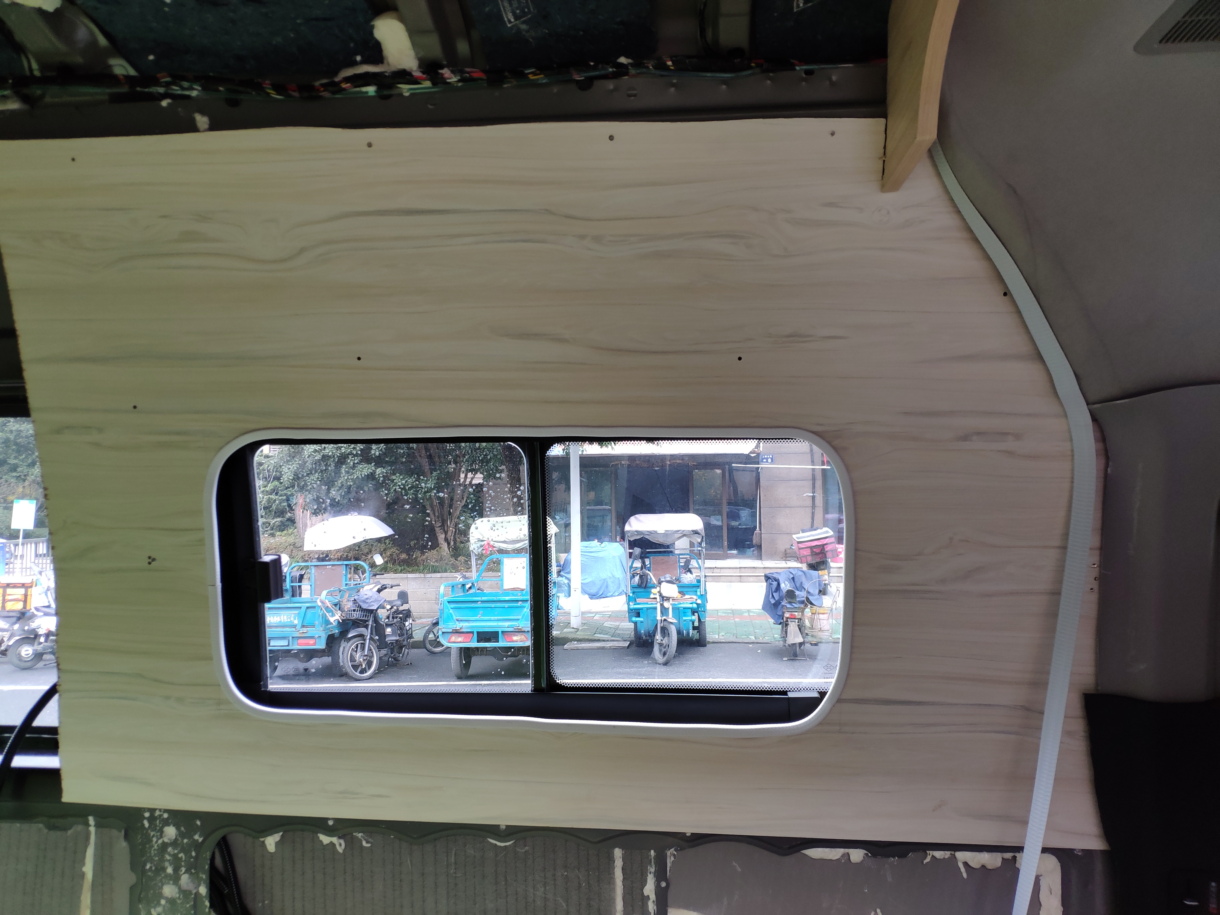

上顶板了,一张完整的板材直接上去,只是还不够长,并且只买了一张,而且板材还是网上买的,真是头疼死我了 ...
开始卫生间的板,又是曲面,我还是通过我神奇的仿形技术来实现,把两板竖起来了,怎么样有没有看到合格木工 ...

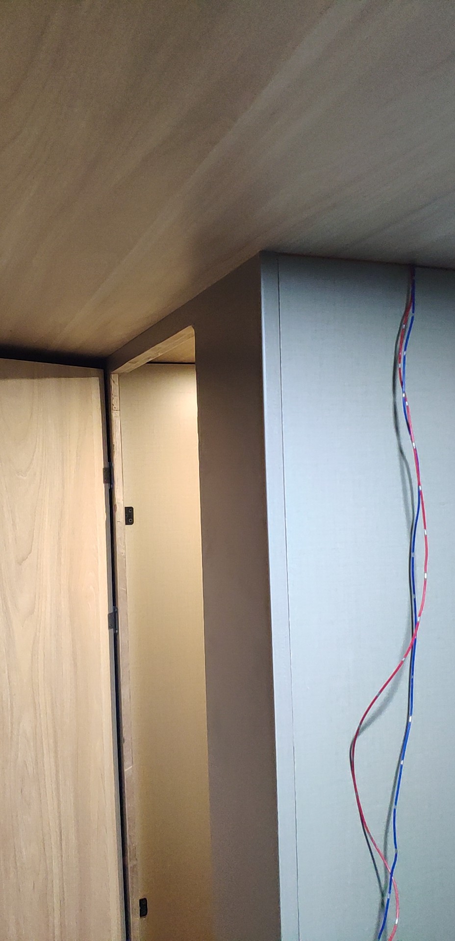

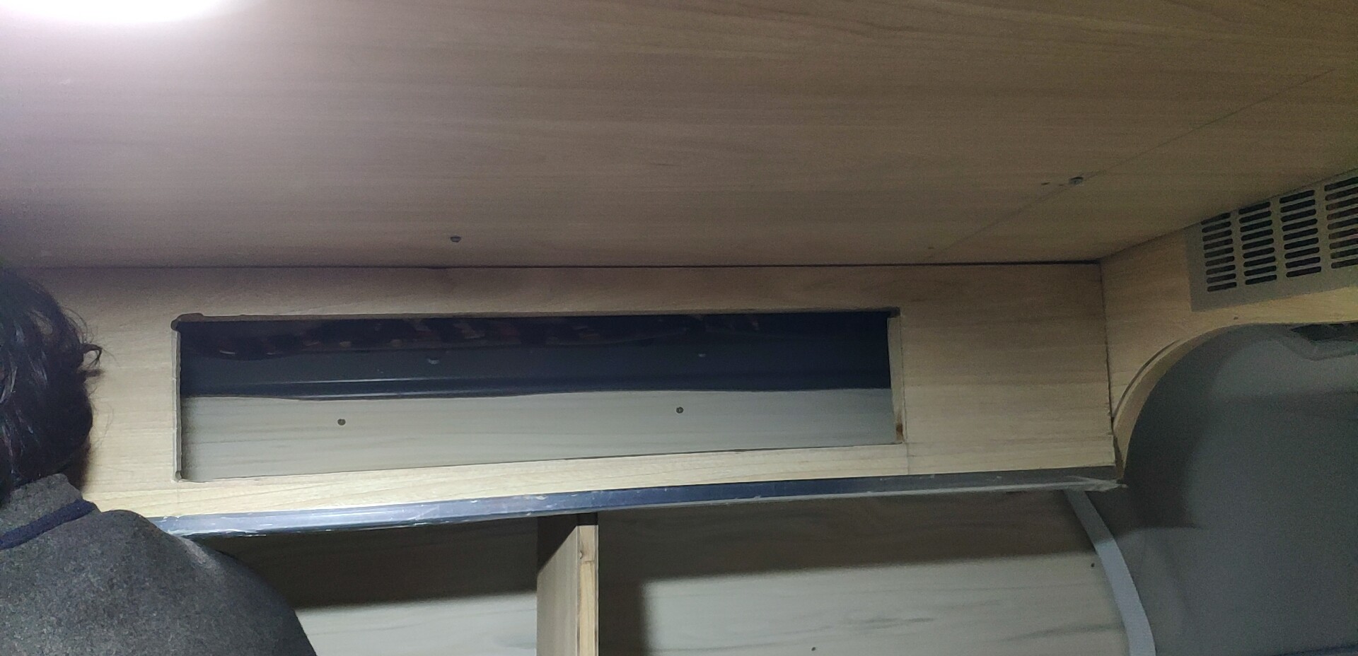

这个吊柜其实是拆了装装了拆,幸亏我用了螺母在木头里,不然木头都要被弄烂了。话说工艺,从结实度上我是做 ...

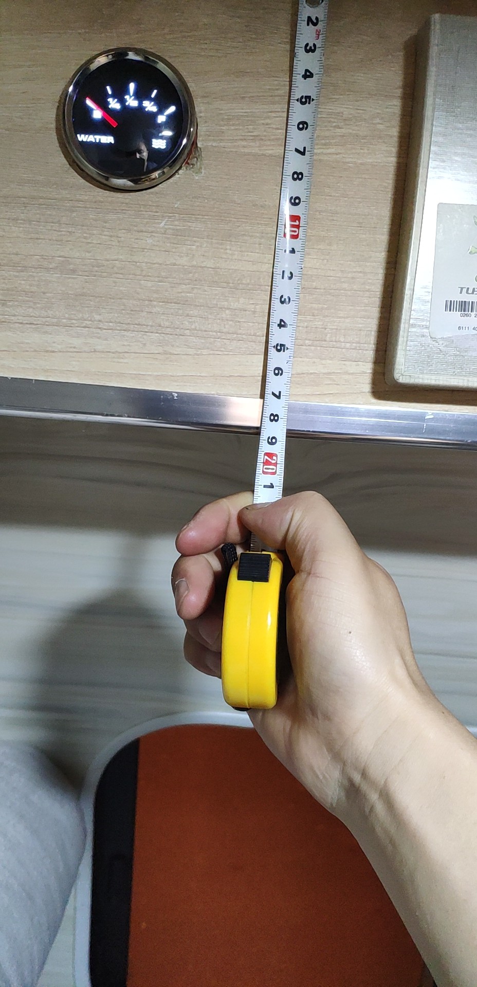

这个是装好后,豆芽来要尺寸,我给他量的时候拍的照片,做G9的可以参考下。 ...
卫生间的门我用了外覆盖一层板的方式,这样可以不用精确切板,不过我看了大多数厂家也是这么做的,唯一的遗 ...

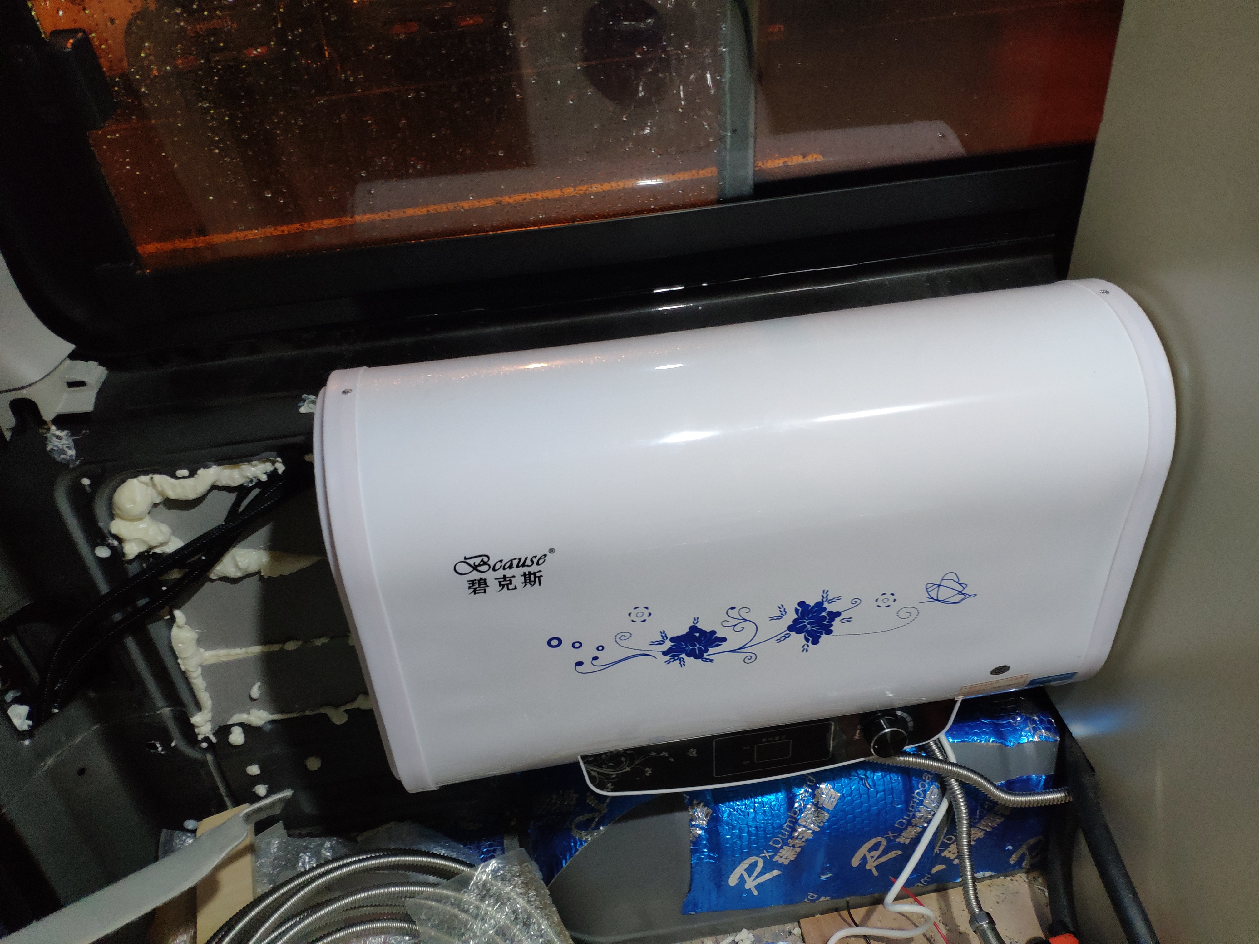

开始装热水器,热水器我用的是电热和气热两用的,好像是500大洋不到,直接把电热的废了,因为我怕触电,然 ...

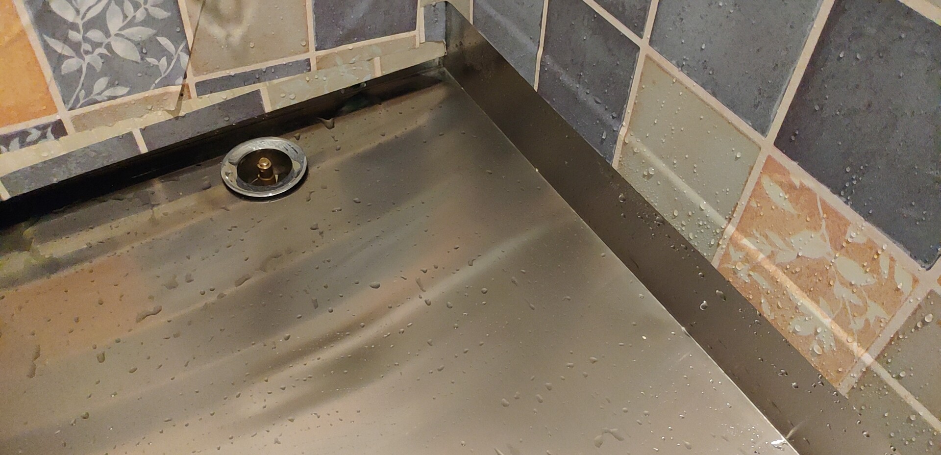

卫生间内部,用了防水的贴纸,把贴纸直接贴到不锈钢接水盘,这样水怎么搞都不会弄到板材那里去了,接缝处也 ...
